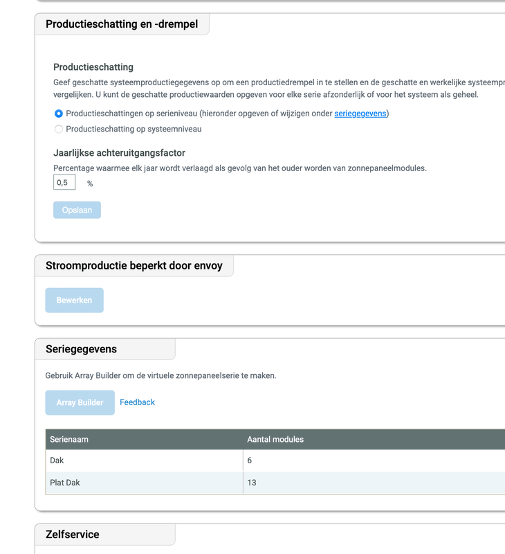

Heb ik al allemaal bekeken... echter staat die 'limiting'-setting niet in mijn account of is niet aanklikbaar (ja ik heb ook een installer account) én ik heb een metered versie met werkende klemmen.

Als je een installer account hebt dan zou onderstaande link moeten werken:
enlighten.enphaseenergy.com/site_pel_settings/<site-id>/edit?settings_view=true

Liviooo schreef op maandag 15 september 2025 @ 16:04:
Gateway Versie D8.3.5167
Dat heb ik ook. Ik kan niet power production uitzetten, ook al heb ik een installer account en de juiste gateway metered. De knop is er wel, maar kan ik niet aanklikken.

Eddie_ schreef op maandag 15 september 2025 @ 16:14:
Helaas werkt die niet. Ik kom steeds weer op het dashboard uit en er staat een boodschap: "U bent niet geautoriseerd om de gewenste pagina te bezoeken."
Ik heb ondertussen een supportticket ingeschoten. We zien wel.
Je moet zorgen dat jezelf de installateur bent vervolgens daarmee inloggen.

SpikeHome schreef op maandag 15 september 2025 @ 22:20:
Heb ik gedaan, maar Disable Power Production is niet aanklikbaar.
Heb ook maar een ticket aangemaakt (in Manager natuurlijk).

Coffeeroam schreef op dinsdag 16 september 2025 @ 08:46:
ja maar met je normale account wie is daar de onderhoudsmonteur?
Dus in je normale enphase app naar "menu" dan "account" daar naar "Mijn toegangscontrole" .
En onderaan staat wie de Onderhoudsmonteur van je systeem is, en dat moet jezelf met je installer account natuurlijk zijn

SpikeHome schreef op dinsdag 16 september 2025 @ 08:53:
O, dát is het. Maar ik weet niet of mijn installateur het wel goed vindt om verwijderd te worden. Kun je niet twee onderhoudsmonteurs aanwijzen? Daarmee zou dat dan opgelost zijn.

  • Liviooo
  • Registratie: Oktober 2023
Coffeeroam schreef op dinsdag 16 september 2025 @ 09:25:
Switchen van 'onderhoudsmonteur' naar jezelf lukt niet. Bij het aanpassen wordt het niet opgeslaan helaas.

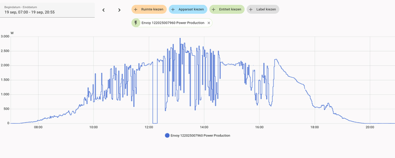

Volgens mij heb ik dit jaar nog maar 2 of 3 keer een uurtje (echt) negatieve prijzen gezien.
Ik laat dan via Home Assistant de productie uitschakelen; werk ook goed :)

  • Liviooo
Liviooo schreef op dinsdag 16 september 2025 @ 21:24:
Mijn supportticket heeft geholpen, ze hebben de optie nu geactiveerd voor mijn Installer-account.
  • Coffeeroam
  • Registratie: Februari 2018
  • Laatst online: 13:33
Liviooo schreef op woensdag 17 september 2025 @ 12:21:
Bij mij ook, ook met een supportticket, maar bij mij zegt Enphase:
Onderaan de pagina staat de optie om de stroomproductie uit te schakelen.
"Wij raden dit ten zeerste af, omdat dit in de toekomst storingen of defecten aan de micro-omvormers kan veroorzaken. In dergelijke gevallen kunnen wij hiervoor geen garantie bieden."

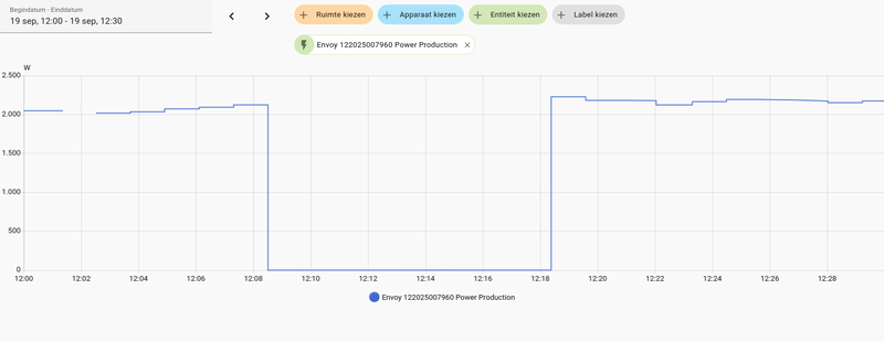

Van het schakelen via de Gateway - of je dat zelf doet of dat Frank dat doet, doet naar mijn mening niet terzake- mag je ervan uitgaan dat deze 'soft' schakelt en dus een 'waterdemper' heeft. Alhoewel hierboven wordt aangegeven dat Enphase het tegendeel beweert.
Ja, het is nog gekker. Ze sluiten garantie uit als je de soft schakelaar in Enlighten manager gebruikt en ze zijn (tot dusver) niet in staat om uit te leggen waarom dat zo is.
Inmiddels heb ik wel gezien dat als de setting (van bv. Frank) op Zero Export staat, de productie heel geleidelijk wordt afgeschakeld. Dat duurt 45 minuten tot 1 uur. De "remweg" begint al als de batterij 95% vol is. Hieronder werd de productie afgeschaald vanaf 13:00 uur.
Afbeeldingslocatie: https://tweakers.net/i/tXmxTxMpNo-f5vbHzByXKxAMuFE=/fit-in/4000x4000/filters:no_upscale():strip_exif()/f/image/jFxQ2F9wznsDykaG2g7YiNag.png?f=user_large
Als nu de knop in Enlighten Manager daarentegen wel in één klap naar nul gaat, is er verschil in de mogelijke schade. Maar hoe de opdrachten naar de micro's achter die knop werken weet ik niet. Als ik Enphase was zou ik dat ook stapsgewijs laten verlopen, misschien wel iets snellere stapjes.
Maar zolang we nog kunne salderen is het niet gunstig om al bij marktprijs 0 naar zero export te gaan. Je kunt energiebelasting+btw nog salderen, dus je spaarpotje uit de zomer kun je in de winter goed gebruiken. Je zou dus pas bij marktprijs -14 ct pas naar zero export willen.

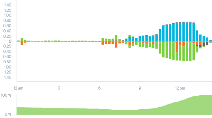

Het effect van Slim terugleveren van Frank Energie staat in onderstaande grafieken. Gisteren heeft Frank tussen 12:08 en 12:18 uur mijn zonnepanelen uit gezet. Dat gaat abrupt.
Afbeeldingslocatie: https://tweakers.net/i/A5ANhx48LZrWL2XpfBM-y-2MyY8=/800x/filters:strip_exif()/f/image/Q2UpRQtcxpTKeoqaqVrBkMSv.png?f=fotoalbum_large
Afbeeldingslocatie: https://tweakers.net/i/3eZtvWCukjWb7KAQfAmWJLWeYYM=/800x/filters:strip_exif()/f/image/pMtm3oiUGN6KDIG2nBs7E0qd.png?f=fotoalbum_large
Ter info: ik heb geen accu's, alleen panelen.
Ik verwacht van dit uitschakelen geen schade. Mocht dat wel zo zijn dan kan Frank Energie een schadeclaim van me tegemoet zien.Hopenlijk zijn de geschiedenis grafieken uit HA dan voldoende bewijs :|
Voor degene die niet weet wat Slim terugleveren van Frank Energie doet verwijs ik naar de uitleg pagina: https://www.frankenergie....iensten/slim-terugleveren. Ik heb deze dienst als test aanstaan en ben nog aan het beoordelen of de vergoeding die Frank hiervoor geeft voldoende is om het gemis aan opbrengst te dekken als Frank de panelen uitschakelt tbv de onbelansmarkt. Omdat het een beetje off topic is wou ik het hierbij laten. Terug naar Enphase.

Dank, dat is zeer verhelderend en zeker niet off-topic, omdat het te maken heeft met al dan niet garantie bieden door Enphase.
Dit zijn inderdaad snoeiharde schakelmomenten en die zijn vergelijkbaar (of identiek) aan de Power Production switch in Enligten.
Enphase heeft een samenwerking met Frank Energie en laat dit soort schakelmomenten dus gewoon toe, zonder voorbehoud.

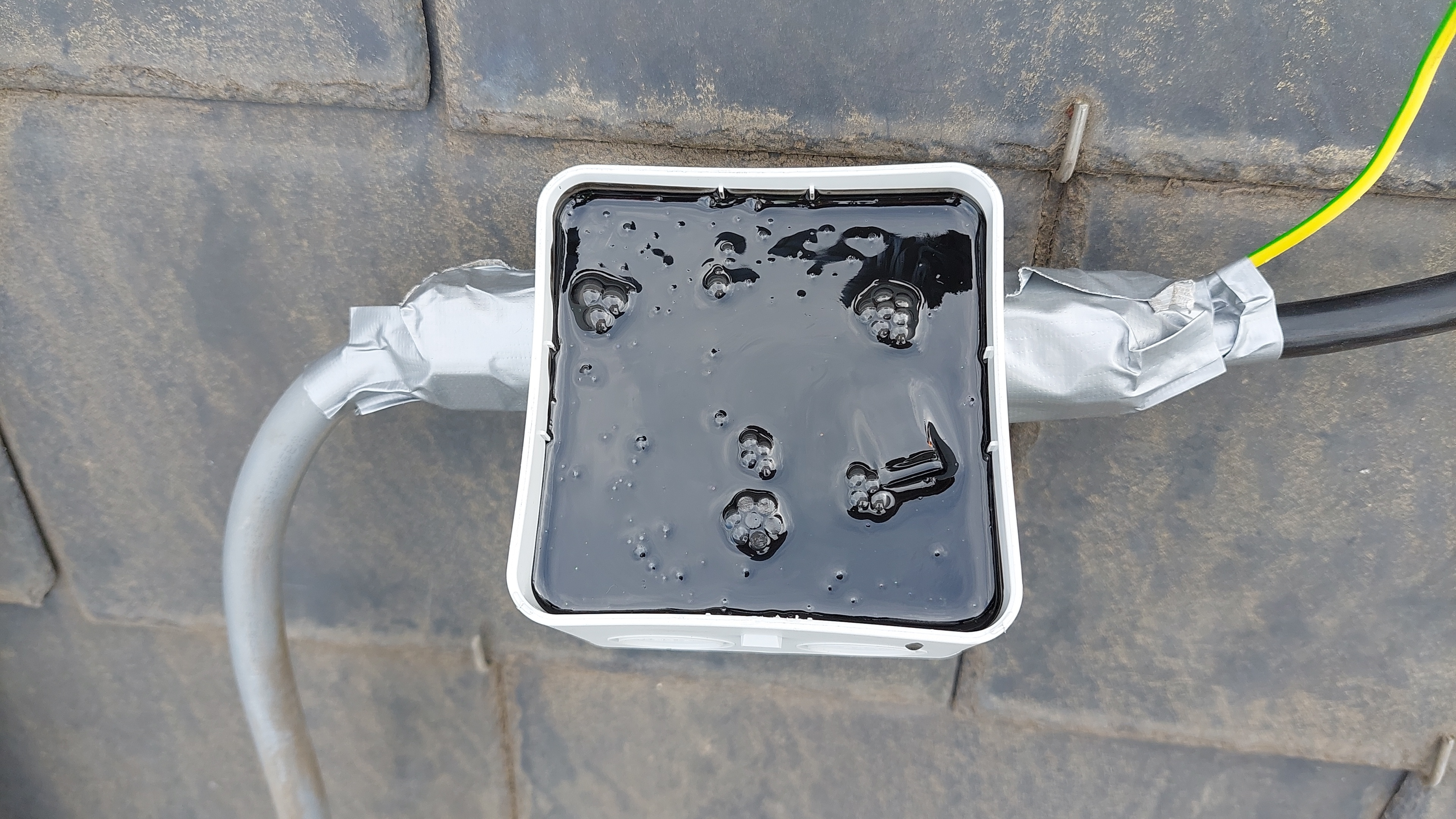

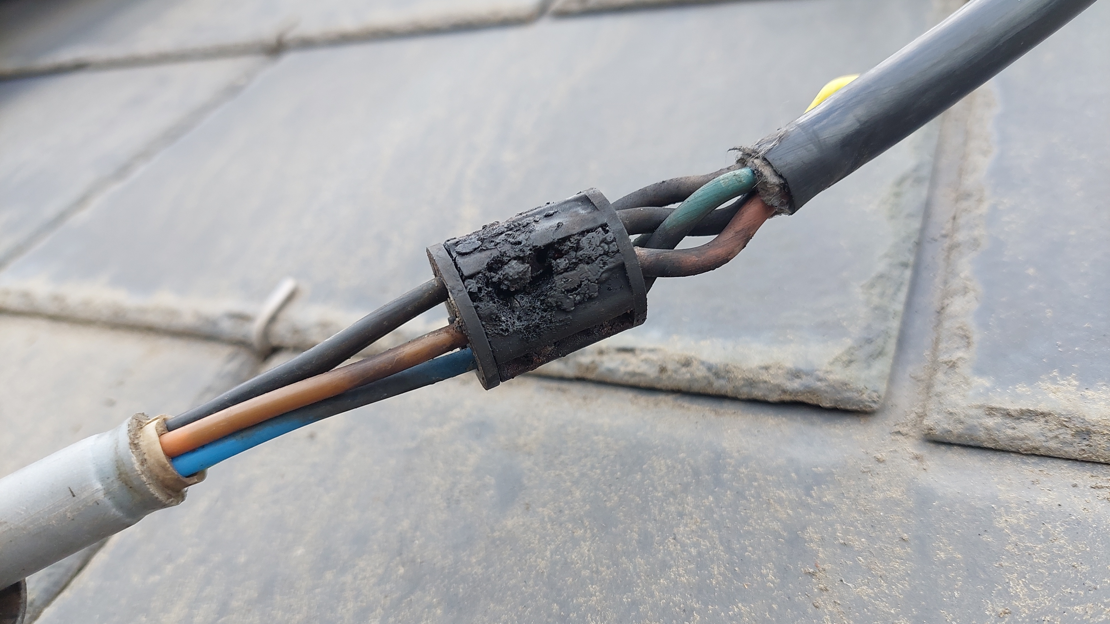

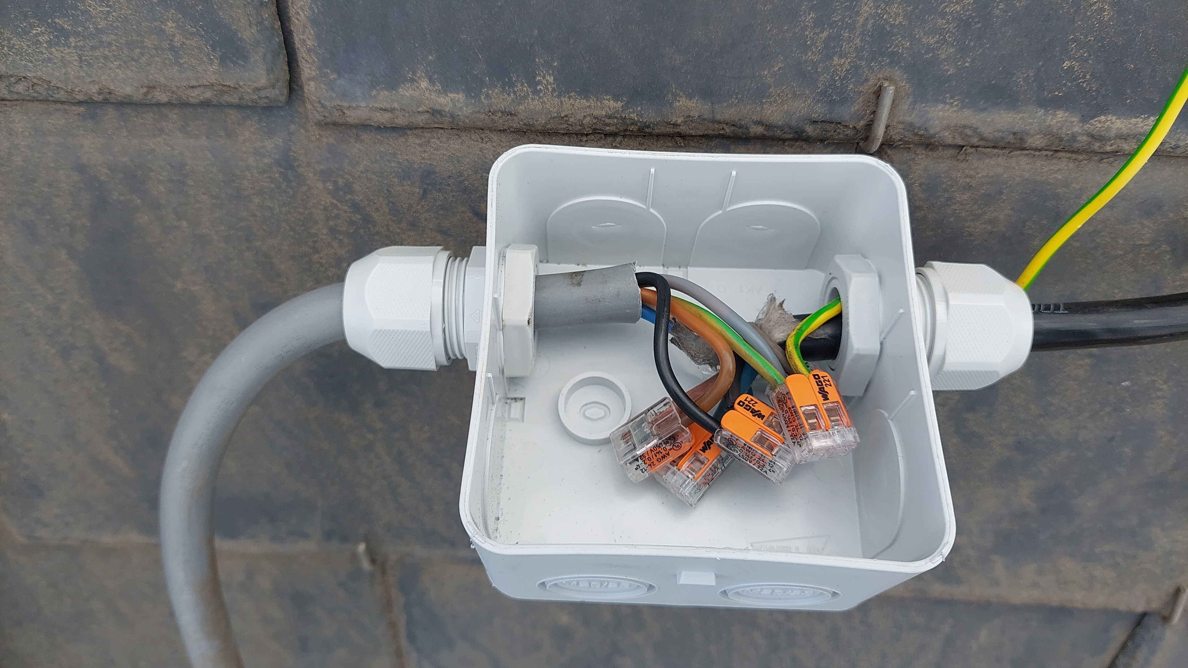

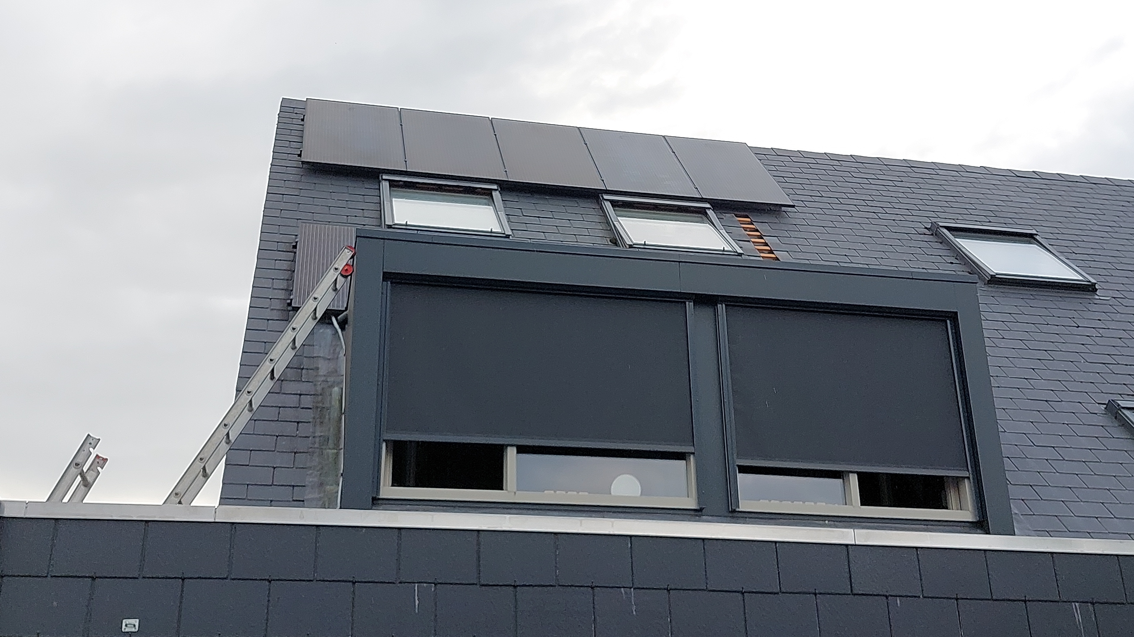

Even wat anders. Vandaag een probleempje opgelost. Van de week tijdens hevig regenval klapte de aardlek en (!) twee groepen eruit. Ik kreeg deze er niet meer op, steeds als de mirco's begonnen met produceren klapte de aardlek en 2 groepen er weer uit. Na een paar testjes door steeds een kabel / groep panelen los te halen, kwam ik erachter dat het (helaas) de panelen op het hoogste schuine dak waren. Daarachter zit een kabelverbinder om van de bovenste rij naar de onderste rij te moeten gaan. Vandaag maar eens aan de slag.
Om een beeld te geven: die zit dus achter het paneel rechtsboven :+
Afbeeldingslocatie: https://tweakers.net/i/R-fM_CSoLtPEQDfsdNV_YMbr1ak=/fit-in/4920x3264/filters:max_bytes(3145728):no_upscale():strip_icc():strip_exif()/f/image/69oMd6yP6f39fQ8pIrC8vyt3.jpg?f=user_large
Trappetje naar boven gemaakt. En, ik ben totaal niet bang voor hoogtes (heb het hele systeem zelf gelegd), maar wil ook wel weer heelhuids beneden komen, dus klimharnas aan d:)b
Afbeeldingslocatie: https://tweakers.net/i/d2bU2-6-APpIYf8Xt78PE72cp7U=/fit-in/4920x3264/filters:max_bytes(3145728):no_upscale():strip_icc():strip_exif()/f/image/bwrTe8esovkp32g29KHdIF38.jpg?f=user_large
Naar boven, paneel weggeschoven. Kabelverbinder leek (van buiten) niets mee aan de aan de hand te zijn. Toch maar openmaken....
Afbeeldingslocatie: https://tweakers.net/i/fMUXJhpbTHSoA0JurqihLUtSjgI=/fit-in/4920x3264/filters:max_bytes(3145728):no_upscale():strip_icc():strip_exif()/f/image/TN21JMOrpSabv8s1CIwzWrjZ.jpg?f=user_large
Oke dan. Oorzaak in ieder geval gevonden. Weet niet wat daar precies gebeurt is, maar de boel is aardig doorgebrand / gesmolten :S
Dus de boel maar losknippen, opnieuw strippen en in doosje met elkaar verbinden....
Afbeeldingslocatie: https://tweakers.net/i/egAr5ejqQ-PDYF_jSwrXobvTAPU=/fit-in/4920x3264/filters:max_bytes(3145728):no_upscale():strip_icc():strip_exif()/f/image/pjmLgSteSDNuH3ufmenVpoWj.jpg?f=user_large
... om vervolgens te vullen met giethars.
Afbeeldingslocatie: https://tweakers.net/i/X6lj2YZpbLXt4s08Yd6cwKB5cyk=/fit-in/4920x3264/filters:max_bytes(3145728):no_upscale():strip_icc():strip_exif()/f/image/ObnYZCFmNRDFCsdmlse4apwr.jpg?f=user_large
Uurtje laten drogen, deksel erop, paneel weer terug, leistenen weer terug / trappetje dicht en de boel draait weer naar behoren. Vanmiddag heeft het flink geregend en dat ging goed. Was weer een enerverend ochtendje :)
Enphase topic • Jeroen.nl • PVOutput
  • Panzer_V
  • Laatst online: 07:30
@Pazo , waarom doe je er nog giethars in? Zo’n buitendoos is toch gewoon waterdicht? Als je er nu ooit bij moet, dan moet je kabels gaan doorknippen enzo. Dat lijkt mij niet wenselijk.
Panzer_V schreef op zaterdag 20 september 2025 @ 19:47:
Nou ik vertrouw dat dus niet meer zo. Ik heb in het verleden eerder gehad dat een kabelverbinder van binnen toch nat was (die zag er niet zo uit al deze hoor, die was gewoon vochtig van binnen). Water stroomt toch langs de kabels en kan bij de wartels kennelijk binnenkomen. Met giethars weet ik zeker dat er geen water meer bij kan komen. En ja, in het slechtste geval zou ik moeten knippen en opnieuw moeten verbinden (maar dat moest ik nu ook). Maar ik ga er eigenlijk vanuit dat dit nooit meer gaat gebeuren, dat deze verbinding 'voor het leven' is :)
EDIT:
Ik krijg de rechter wartel ook niet waterdicht, want ik laat er een aardedraad bij in komen. Dus ook het rubber dat daar tussenzit zal nooit helemaal 100% afsluiten, want het is niet meer helemaal rond / kan niet strak om de Q-cable heen door de aardedraad. Daarom ook Ducttape omheen, want het hars kan er daar anders tussenuit druppen na het gieten (totdat het uitgehard is natuurlijk).
[ Voor 23% gewijzigd door Pazo op 20-09-2025 20:06 ]

Op de foto met die verbrande verbinding heeft de afdichtingswartel wel heel erg op het randje van de kabel gezeten zo te zien. Misschien dat daar iets water is doorgelekt?
mike123 schreef op zondag 21 september 2025 @ 17:27:
Misschien, geen idee. Ik heb er geen vocht of iets in kunnen vinden, maar dat kon natuurlijk ook al opgedroogd zijn.

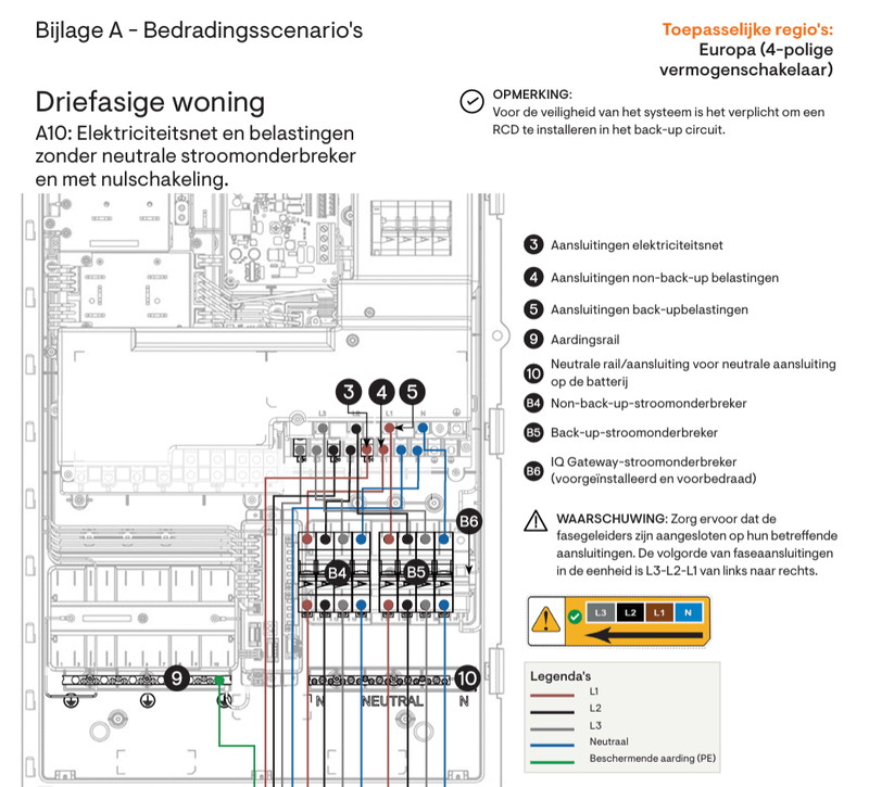

Dag Tweakers,
Ik heb een vraag over de installatie van de Enphase system controller icm backup batterijen. Op zich is de hele installatie me wel duidelijk, heb ook de Enphase University doorlopen.
Echter, voor de verbinding van de Controller richting de meterkast moet er een schakelaar geplaatst worden in de kast van de system controller (niet meegeleverd). Ik ga er vanuit dat dit een alamat moet zijn. Is dat correct? Of is een krachtautomaat voldoende? -> Alamat dus, staat gewoon genoemd in de manual 8)7
In principe komt het hele huis achter de backup. Welke waarde moet ik dan nemen voor de alamat?
Het huis heeft een 3x 25A aansluiting in de MK. Wordt het dan ook 'gewoon' 30ma? Omdat de rest van de bestaande groepenkast ook alle groepen achter aardlekschakelaars zitten. Misschien een selectieve aardlekschakelaar?
Nou toch iets meer vragen dan 1, ben benieuwd naar de antwoorden.
Dank alvast!

Afbeeldingslocatie: https://tweakers.net/i/7I_a4hEUrHAgKrck-2-vYu3QaIs=/800x/filters:strip_exif()/f/image/BG2Krb2PBzIavwiyWYlyynp6.png?f=fotoalbum_large

  • WillemP22
  • Registratie: Juli 2020
  • Laatst online: 06:33
MCR_1976 schreef op zondag 21 september 2025 @ 20:55:
Dag Tweakers,
Dank alvast!
EDIT:
Gaat dus om de schakelaar op plek 'B5'
Voor de B5 zou ik een automaat nemen met dezelfde waarde als je hoofdschakelaar, 40A. De aardlekfunctie zit al in je groepenkast, dat hoeft niet nog een keer. Voor de B4 ga ik een omschakelaar nemen. Standaard zit ie op de non-backup, maar kan deze (naar de laadpaal) schakelen als ik zou willen. Overdag heb ik genoeg zonopwekover om toch te kunnen laden bijv.
Dag Tweakers,
Dank alvast!
EDIT:
Ik heb het hele huis op de backup en op plek B5 een hoofdschakelaar van 40A. Hoofdaansluiting is 1x35A.
  • MCR_1976
  • Laatst online: 04-10 18:52
Ok duidelijk, dank voor jullie reacties 👍

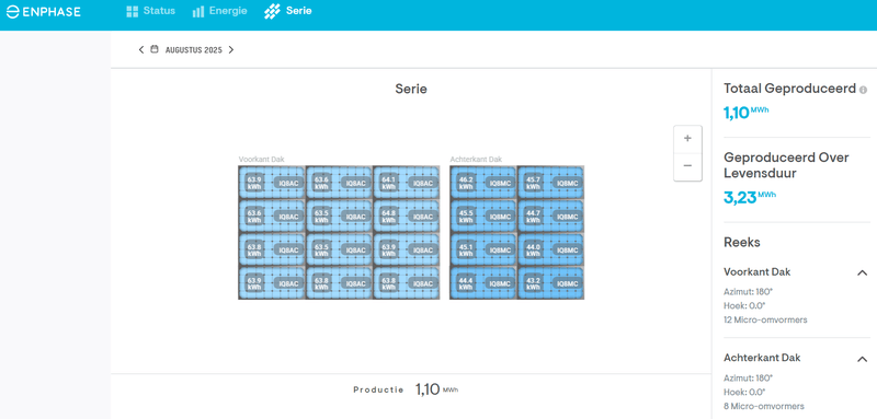

  • Mjans19
  • Registratie: Januari 2022
  • Laatst online: 22-10 15:07
Recent heb ik mijn zonnepanelen vervangen door een Enphase systeem met panelen aan de voorkant en aan de achterkant. Ik vroeg me af of het mogelijk is om in de Enlighten app de totaal ombrengst afzonderlijk uit te lezen. Ik bedoel totaal voor de voorkant en totaal voor de achterkant. Momenteel zie ik alleen het totaal (voorkant + achterkant)
Als dit niet mogelijk is wil ik het in HA gaan proberen.
Afbeeldingslocatie: https://tweakers.net/i/Mb-OCBLrO0JQVyjaa-1EGuCCbMM=/800x/filters:strip_exif()/f/image/IGwb9hvRkMYUaBeJsTRAfr70.png?f=fotoalbum_large
[ Voor 4% gewijzigd door Mjans19 op 23-09-2025 08:31 ]
PV: 11300Wp | Laadpaal: Easee Home | Batterij: Sigenergy 10KW/18kWh | WP: Weheat Blackbrid P80

@Mjans19 Dat kan niet in Enlighten dus richting Homeassistant.

Eddie_ schreef op dinsdag 23 september 2025 @ 08:47:
@ThaDude Deze al gezien?
oke, bedankt. ik was er al bang voor
Iemand ervaring hiermee hoe dit op te zetten in HA

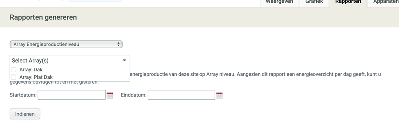

  • Liviooo
Mjans19 schreef op dinsdag 23 september 2025 @ 08:30:
Ja, dit kan zeker, via de rapporten. https://enlighten.enphase...stems/<<site-id>>/reports
Daar kan je per Array je info opvragen.

Ik denk dat het wel te maken heeft met welke type account je hebt. Met een installateursaccount heb je meer rapporten dan met een standaard account.
  • Mjans19
Inderdaad via het installateursaccount is het zichtbaar

  • Stef012
  • Laatst online: 12:00
Pff.. vandaag ben ik erachter gekomen dat mijn installateur halverwege dit jaar failliet gegaan is...
Eigenlijk was ik niet van plan zelf het dak op te gaan als er wat stuk is. Gelukkig draait mijn systeem met 13 al ruim 2 jaar zonder problemen.
Misschien dan toch panelen bij laten leggen door een andere partij, en vragen of zij bij storingen het dak op willen?
Vandaag dan toch mijn eigen installer account aangemaakt en gekoppeld aan m'n systeem. Nu is (eindelijk) het beroemde schakelaartje zichtbaar in Home Assistant.Afbeeldingslocatie: https://tweakers.net/i/xSAiu6FMEAdL0qLAxkJaj6fUqP4=/fit-in/4920x3264/filters:max_bytes(3145728):no_upscale():strip_icc():strip_exif()/f/image/AA9xMVwSptdeyJZPk3ekUiNg.jpg?f=user_large
