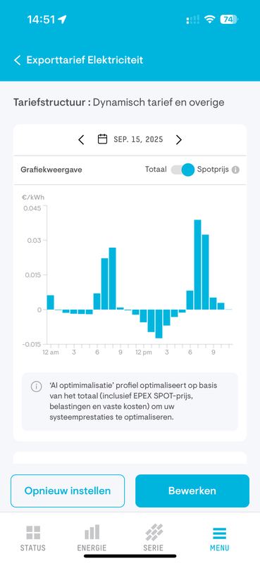

  • Liviooo
  • Registratie: Oktober 2023
Vraagje ivm Enphase & HomeAssistant.
Sinds 2 dagen geleden mijn Enphase Gateway geüpdatet werd naar versie 8.3.5167 heb ik nu problemen in de rapportage in HomeAssistant. Mijn dag-productie statistieken resetten niet naar 0 om middernacht, maar pas halverwege in de dag. Daardoor zijn de statistieken van productie dus helemaal verkeerd. Nog iemand hetzelfde opgemerkt?
Als ik nu in Enphase inlog op de App of Desktop zie ik de melding staan: 'We ondervinden vertraging bij het bijwerken van geven, wat gevolgen kan hebben voor de rapportage in uw applicatie Uw systeem blijft normaal werken ondanks de vertraging in de gegevens. We werken er actief aan om de vertraging in de rapportage op te lossen"... zal we hiermee te maken hebben zeker? Nog iemand dit dit bericht ziet staan?
Afbeeldingslocatie: https://tweakers.net/i/vfe4UMrL2g012UWYF6gQ_fhij8w=/x800/filters:strip_exif()/f/image/TxYw2eLDGq1RSZojHxiw8Xa2.png?f=fotoalbum_large

Ik had die melding ook, nadat er al een hele tijd vertragingen in de rapportage waren geweest. Maar juist vlak na die melding zijn de vertragingen weer verdwenen. (D8.3.5058)

Zonet was ik even aan het grasduinen in de Enphase app over die tarieven. In de lijst met app-updates zag ik dat Enphase met de update van 30 juli 2025 prijsvariabelen heeft ingevoerd. Je kunt zelf tarieven voor de opslagkosten, energiebelasting, btw % aanpassen zodat het aansluit bij jouw situatie. Ook na het salderen zal dat ook weer aangepast moeten worden. Dan komt er geen nieuw profiel, maar de prijssettings dien je aan te passen. Zoals het er staat lijkt het erop dat het algorithme dan de ingesteld parameters meeneemt in haar berekeningen. Heb dat nog niet uitgeprobeerd maar die vrijheid van instellen is wel door veel gebruikers gewenst. Iemand hier al ervaring mee?
In de Enphase-app menu/instellingen/electriciteitstarief/import en exporttarief
Afbeeldingslocatie: https://tweakers.net/i/Uct3MzWw-8osR2WjQSE-Uk-SW3g=/800x/filters:strip_exif()/f/image/ltVdN8n37KgJbKL7R0foHg4D.png?f=fotoalbum_large
Afbeeldingslocatie: https://tweakers.net/i/-t__olXuwlAi5G3YEW8NzdxxrT4=/800x/filters:strip_exif()/f/image/sdIje7jxSIYYfWQGc2K2Dnhx.png?f=fotoalbum_large

  • Liviooo
Vandaag is het een hele negatieve prijzendag op de EPEX beurs. Maar ik heb niet de indruk dat de AI optimalisatie hiermee rekening houdt... integendeel. De omvormers zijn massaal aan het produceren en injecteren, terwijl het tarief negatief is. Doen we nog iets verkeerd? (Geen batterij aanwezig hier)
Afbeeldingslocatie: https://tweakers.net/i/-e5aT_F2NoEStJFFXeZr9LJLxm8=/800x/filters:strip_exif()/f/image/MVvF6XJEegKe6E4F5deK1pIj.png?f=fotoalbum_largeAfbeeldingslocatie: https://tweakers.net/i/4PzM7NS2oKfDLeJ0ucmIPSvPyj0=/x800/filters:strip_exif()/f/image/HfqeZO31t3JTtTlvqUuyM5V6.png?f=fotoalbum_large
[ Voor 22% gewijzigd door Liviooo op 15-09-2025 15:00 ]
  • WillemP22
  • Registratie: Juli 2020
  • Laatst online: 22:40
Liviooo schreef op maandag 15 september 2025 @ 14:54:
[Afbeelding][Afbeelding]
Nee, er gaat niks verkeerd. Probleem is dat het delta tussen de hoge en lage prijs juist heel klein is. Als je de schaal op de y-as op rekt.....dan lijkt er veel aan de hand. Maar het tegendeel is waar. De prijsdelta is zelden zo klein geweest !!
Het schuif knopje bovenin zorgt er voor dat je alleen de stroomprijs ziet, zonder energiebelasting en btw.....want met die posten zitten we NIET negatief en daarom blijven je micro's gewoon produceren.
We hebben het over 4 a 5 cent.....dat is verwaarloosbaar, dan wil je niet dat de batterij ook maar iets gaat doen. Enphase reageert volgens mij pas bij een delta van 12 of 13 cent.
Laat je niet gek maken :) :)
[ Voor 7% gewijzigd door WillemP22 op 15-09-2025 15:14 ]

  • michaelvo
  • Laatst online: 20:20
@Liviooo Oftewel de prijs inclusief belasting is nog ruim positief. Gezien de salderingsregeling loont het dus om terug te leveren. AI optimalisatie doet het correct. Pas bij een negatieve prijs van meer dan 12 cent (dus groter dan de belasting) gaan je omvormers uit.
WP: ME PUHZ-SW100YAA + EHSC-VM2D + HTWBOI-300 || AC: MHI SRK/C 50 ZS-W + MHI SRK/C 35 ZS-W || PV: 10.4 kWp ZO + Enphase IQ8+ || MV: Itho Daalderop CVE-S Optima Inside CO2
  • Coffeeroam
  • Registratie: Februari 2018
  • Laatst online: 19:31
michaelvo schreef op maandag 15 september 2025 @ 15:22:
Dat is inderdaad de reden. AI gebruikt de totale prijs (EPEX+energiebelasting) om te optimaliseren. En die prijs is nog steeds positief vandaag.
