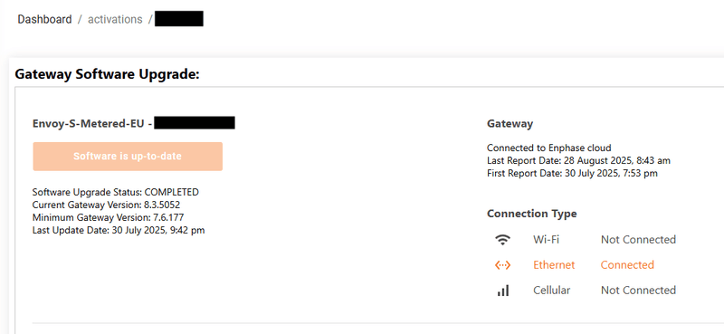

Zonet 45 min gebeld met support. Ze snappen niet waarom het niet werkt. Alles staat juist ingesteld. We blijven nog een extra nachtje wachten.
  • Pazo
  • Laatst online: 20:45
Liviooo schreef op donderdag 21 augustus 2025 @ 16:51:
OK, en de micro's stonden niet gekoppeld aan de oude Envoy / Gateway?

  • Liviooo
  • Registratie: Oktober 2023
Pazo schreef op donderdag 21 augustus 2025 @ 16:52:
Neen, alles stond juist ingesteld, maar toch geen verbinding mogelijk. Mogelijke oplossing is om de gateway te verplaatsen naar een andere locatie, dichterbij de PV. Moet dus weer even wachten tot de technieker tijd heeft om dat uit te voeren...
  • streafer
Pazo schreef op donderdag 21 augustus 2025 @ 15:19:
@streafer dat is wel apart. Mijn gateway krijgt ook een fixed IP vanuit de router en dat heeft nog nooit gefaald.
Waarom schakelt jouw wifi en DNS elke dag om 3 uur uit?
Omdat ik dat zo heb ingesteld :).
Nas draait adguard (dus dns).
En persoonlijk vind ik het wel prima als het tussen 3 en 6 nas plus wifi uitstaan. Scheelt weer heel klein beetje energie en ik doe er op dat moment toch niks mee.
Gti2050 schreef op donderdag 21 augustus 2025 @ 15:45:
Ja kan dit via de local web interface doen waarvoor je eest een token moet aanvragen. Al zou ik je adviseren om dit vanuit je DHCP server te regelen.
Kijk. Dan gaan we het zo regelen.
Ben nu niet thuis maar hoe vraag ik local token aan?
En dhcp heeft Enphase een fixed op gegeven maar elke dag zie ik hem ook weer terug op wifi als hotspot.. denk echt dat het door dns / wifi komt.
  • Eddie_
  • Registratie: April 2019
  • Laatst online: 26-10 14:53
Verbind hem dan met een LAN kabel. Daarna zal dat issue van AP modus opgelost zijn (althans dat heeft bij mij gewerkt).

Ter info, Enphase heeft mij bevestigd dat de 10C niet geschikt is voor Europa.

Zojuist een klant geholpen zodat deze zelf zijn productie via de Gateway kan aanpassen qua teruglevering. (stroomproductie beperken). Hierbij heb ik ook contact gehad met Enphase. De medewerker van Enphase (naam bekend bij de redactie :) ) gaf aan dat het niet de bedoeling is om dit te pas en onpas aan te passen. Ook geven zij er geen ondersteuning op en kunnen ze niet garanderen dat het altijd werkt.
(dit even als extra informatie voor dit forum).
@ardvark99 Mijn NAS hangt aan een UPS. Maar die UPS gaat wel piepen als de stroom wegvalt.
[ Voor 9% gewijzigd door Eddie_ op 22-08-2025 11:39 ]
Gecertificeerd Enphase/Solaredge/Goodwe installateur
  • Pazo
Vreemd, ze hebben die functie toch zelf ingebouwd?
Enphase topic • Jeroen.nl • PVOutput

Eddie_ schreef op vrijdag 22 augustus 2025 @ 11:36:
Op welke wijze? Puur aanpassen in de GUI of via relaisblok?
Medewerker was vast geen Kay?
(zie Enphase micro-omvormers slim uitzetten)
2.730 Wp Enphase Zuid 30°, 4.450 Wp Enphase Noord 30° | Smart EVSE laadpaal | Victron Multiplus II 48/5000/70 3 Fase | 45kWh PylonTech Pelio accu
  • Eddie_
Via het manager dashboard, niet via app/relaisblok. En het was zeker niet Kay.
Ik weet ook niet wat ze hiermee willen zeggen/bereiken. Mocht ik één dezer dagen iemand anders van Enphase spreken dan ga ik dezelfde vraag stellen :)
  • sandergar
  • Laatst online: 24-10 10:55
Eddie_ schreef op vrijdag 22 augustus 2025 @ 11:57:
Via de Modbus TCP wordt de productie continue aangestuurd in mijn omgeving door een 3e partij software oplossing. Waarom zou het aansturen vanuit de eigen gateway niet de bedoeling moeten zijn. 8)7

Heeft iemand nog enig idee wanneer ik de gateway kan updaten? De installer app blijft ook maar deze versie aangeven als meest recente terwijl er nieuwere is. Heb ook voor de test nog even de installer app compleet verwijderd en opnieuw geïnstalleerd zonder succes.
Afbeeldingslocatie: https://tweakers.net/i/8qhVBG2HfNBcjsCcf3cIdY3VVU8=/800x/filters:strip_exif()/f/image/MVNHDU0q2P0uQ1aiI83TRxkY.png?f=fotoalbum_large
  • Panzer_V
  • Laatst online: 24-10 18:58
Gti2050 schreef op donderdag 28 augustus 2025 @ 08:49:
Waarom die moeite? Enphase pushed vanzelf de nieuwe update voor je systeem.
Jij gaat nu iets willen installeren dat misschien niet eens bedoeld is voor je systeem.
  • Gti2050
  • Registratie: December 2020
  • Laatst online: 20:51
Panzer_V schreef op donderdag 28 augustus 2025 @ 09:25:
Omdat de firmware achterloopt en ik enkele onderbrekingen merk. In versie 8.3.5167 is daar een fix voor.
Je laatste opmerking snap ik niet zo goed waarom je die maakt, in de release notes staat namelijk prima beschreven wat compatible is.
  • Pazo
@Gti2050 Je kunt zelf niet updaten. Je kunt Enphase vragen om de update te pushen.

Er is geen enkele mogelijkheid om AI aan te zetten of iets anders dan een 'manueel importtarief'.
O. Misschien kan het alleen als je een thuisbatterij hebt. Ik weet het niet, maar dat kan de reden zijn. Het zou natuurlijk moeten kunnen om de EPEX tarieven op te halen, ook zonder batterij.

Coffeeroam schreef op donderdag 28 augustus 2025 @ 12:58:
In de handleiding staat dat een batterij optioneel is.
Ik heb alvast gemaild naar de Enphase Helpdesk. Misschien moeten zij het manueel activeren op de gateway.
Het werkt ook met systemen zonder Enphase-batterij. Het enige wat je er dan van merkt is dat de micro's uitgeschakeld worden bij negatieve all-in prijzen. (elektra+fee+EB)x 1,21 < 0 euro

Liviooo schreef op donderdag 28 augustus 2025 @ 13:11:
Ik verwacht dat je dan nog "oude" firmware in de gateway hebt.

WillemP22 schreef op donderdag 28 augustus 2025 @ 14:03:
Ik denk het niet ... er staat D7.6.177 op die gateway...
