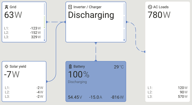

Afgelopen zondag waren de stroomprijzen negatief (en zo ook vandaag). Heb wat ervaring kunnen opdoen. Ik kan bevestigen dat Victron de Enphase installatie kan aansturen en ervoor kan zorgen dat de PV productie beperkt wordt. Het werkt nog niet geheel naar wens maar dat kan ook komen door mijn gebrek aan kennis hiervan.
Ik wilde geen export van stroom. Dat lukt. Als ik de optie "Dynamic Power Limiting" aan zet in de Victron omgeving dan zie ik dat de PV productie wordt afgeremd en er net genoeg PV productie is als nodig voor de consumptie.
Mijn installatie is een volledige 3 fase installatie. Als ik bijvoorbeeld ga koken op fase 2 (geen 3 fase kookplaat) dan heb ik consumptie op fase 2 maar overschot op fase 1 en fase 3. Dit is normaal gedrag en dit wordt op de energiemeter intern gesaldeerd. Door de instelling op Victron wordt dit (terecht) als teruglevering gezien en wordt de PV productie gestaakt. Geen teruglevering naar het net wat terugleverkosten scheelt maar door de interne saldering op de meter was het financieel waarschijnlijk beter als de PV gewoon volledige productie gedraaid had om de kookplaat van stroom te voorzien. Tijdens hoge consumptie op 1 fase en mooie PV productie wil je dus eigenlijk wel terug kunnen leveren op 1 of 2 fase.
Wellicht dat een NodeRed schakeling deze puzzel voor mij gaat oplossen. Bij negatieve stroom prijzen teruglevering uit tenzij hogere consumptie dan tijdelijk terugleveren toestaan.
Ik heb geen verschil in frequentie gezien. De Victron installatie is gewoon grid gekoppeld geweest dus netjes 50Hz gebleven. Communicatie met Enphase zal via ModBus gelopen moeten hebben. De productie is een paar keer geheel gestopt geweest en ook weer herstart. Vooralsnog een positieve verrassing.
De combi Enphase & Victron kan blijkbaar al meer dan Enphase zelf weet of wil zeggen! En het voordeel van Victron t.o.v. Enphase AI : er is meer instelbaar, alles is te monitoren via diverse grafieken en met NodeRed kan je ook zelf nog aan de slag met sturen!
Afbeeldingslocatie: https://tweakers.net/i/Gnuj9VNxSgwK5GjbB9CdGP7-XEI=/800x/filters:strip_exif()/f/image/yjLkNTwxShZcTt1sA8B0iHz7.png?f=fotoalbum_large
Batterij vol, negatieve tarieven -> Enphase productie uit
[ Voor 6% gewijzigd door sandergar op 05-08-2025 14:34 ]

sandergar schreef op dinsdag 5 augustus 2025 @ 11:06:
De combi Enphase & Victron heeft duidelijk meer in te stellen mogelijkheden dan de combi Enphase & Enphase. Geen wonder dat Enphase dit maar eventjes niet vertelt.

Het dynamisch limiteren van de Enphase PV productie verloopt best wel goed :
(video speelt op 4-voudige snelheid af)
Rechts onderin zie je de consumptie van de woning. Op L2 is een airfryer actief en op L3 een wasmachine. De batterij is vol dus die kan bijspringen om de consumptie pieken op te vangen. Daarna wordt de PV productie bijgestuurd.
Heel af en toe zie je de PV productie en de consumptie weg vallen. Blijkbaar verliest het ESS de modbus verbinding (of verslikt zich in de communicatie) als het druk is. Het ESS probeert het saldo van het grid (linksboven) op 0 te houden. Het grid functioneert hierbij als buffer om de pieken in positieve zin en negatieve zin op te vangen.
De installatie is net gekoppeld dus frequentie blijft gewoon 50Hz. Dankzij de Modbus TCP koppeling kan de PV productie worden gestuurd.
Als de airfryer klaar is is het verbruik zo laag dat de PV productie zelfs geheel uitgeschakeld is :
Afbeeldingslocatie: https://tweakers.net/i/c6iwwJg_lhPbwZawo_ag8C2za8o=/800x/filters:strip_exif()/f/image/3w6eQNmKJp8hDkf757au1iPY.png?f=fotoalbum_large
Enphase zelf geeft geen support, wil er niets over zeggen (en communiceren) en wil niet samenwerken met ESS fabrikanten. Promotie wordt er dus niet voor gemaakt. Technisch werkt het dus wel .....
2.730 Wp Enphase Zuid 30°, 4.450 Wp Enphase Noord 30° | Smart EVSE laadpaal | Victron Multiplus II 48/5000/70 3 Fase | 45kWh PylonTech Pelio accu

Op je videootje zie ik jouw batterij constant laden en ontladen en toch blijft de SoC de hele tijd 100%. Hoe kan dat?
  • sandergar
  • Laatst online: 10:55
Coffeeroam schreef op donderdag 14 augustus 2025 @ 18:00:
Het lange antwoord :
De PV produceert stroom, de battery wordt door de omvormers geladen, indien er meer stroom geproduceerd wordt dan nodig voor de consumptie en voor de batterij (er is een stroom overschot) dan wordt de PV geknepen. Het grid vangt in de tussentijd de stroom op (is sneller dan batterij regeling en PV regeling) die nog uit de PV komt. Er wordt geconsumeerd in de woning. Dit kan niet uit de PV komen daar deze is geknepen. Deze stroom komt uit de batterij. Het grid levert de 1e stroom (is hierin ook sneller dan batterij regeling en PV regeling) en daarna neemt de batterij het over. De batterij wordt ontladen. Er ontstaat een stroom te kort dus de PV wordt weer meer geactiveerd. Enz.
Instellingen zijn NOM dus grid wordt alleen gebruikt om de pieken (in positieve en negatieve zin) te verwerken. De omvormers sturen continue de PV bij en de batterij wordt gebruikt als de PV een overschot of te weinig produceert. Door dit continue bijsturen wordt de batterij een klein beetje ontladen en geladen.
Het korte antwoord :
De batterijen worden gebruikt als buffer voor de afstemming tussen consumptie en PV productie. Door het snelle reageren van de Enphase productie is de batterij snel weer bijgeladen.
Dynamisch jojo-effect dus.

Volgens mij is het Enphase-advies prima voor back-up en export beperking, maar bij actief energie handelen met een dynamisch contract moet je opletten: frequentie sturing via AC-out ontkoppelt je AC-in en kan goedkope net laadmomenten blokkeren. Je zult dus óf een slimme regelstrategie moeten bouwen, óf Enphase op AC-in zetten en export beperken op een andere manier.
Hopelijk helpt dit anderen die ook Victron + IQ8M willen combineren.
  • sandergar
jniens schreef op vrijdag 15 augustus 2025 @ 10:10:
Hier trek je een verkeerde conclusie. Zie mijn video hierboven hoe de Enphase productie gestuurd wordt met actief grid! Bericht niet gezien/gelezen of niet duidelijk genoeg?

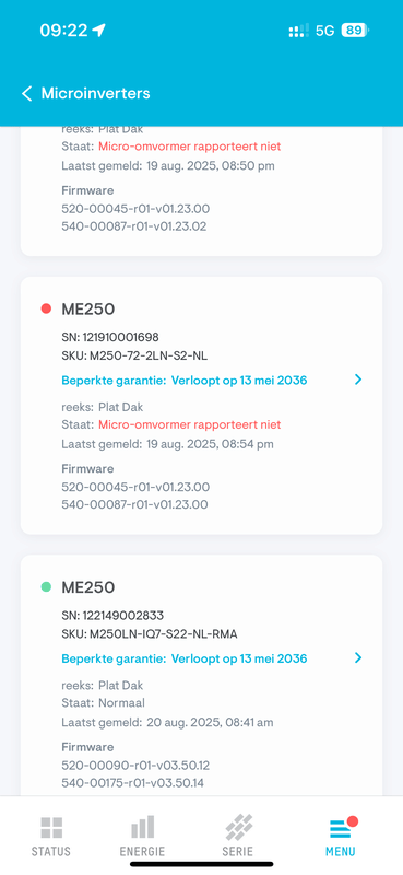

Vraagje ... gisteravond mijn Gateway-S vervangen door een Metered versie. Leek allemaal goed te gaan via de installer app.
Nu zie ik dat er maar 1 van de 19 micro-omvormers rapporteert (diegene die ooit eens werd vervangen, dus de recentste hardware van al mijn omvormers). Iemand een idee wat ik kan/moet doen?
Afbeeldingslocatie: https://tweakers.net/i/Q-ea0PC2y8OUsNGWe8oPIkUUwu4=/x800/filters:strip_exif()/f/image/aqvGvawccDgEpoUeB3tDJ0Zt.png?f=fotoalbum_large
Misschien ook nog even meegeven dat ik de Gateway heb verplaatst in huis... Zouden ze niet meer in het bereik liggen?
[ Voor 8% gewijzigd door Liviooo op 20-08-2025 09:31 ]

Hoi @Liviooo ,
Wil dat ook gaan doen. Heb jij misschien een stappenplan voor mij hiervoor?
  • Pazo
  • Laatst online: 17:13
@Liviooo je kunt nog een keer een PLC scan doen, met het knopje op de gateway. Of een power cycle doen. Of nog even de 'magische Enphase nacht' afwachten, wellicht dat het morgen weer allemaal doet.
Enphase topic • Jeroen.nl • PVOutput
  • Liviooo
  • Registratie: Oktober 2023
Appletower schreef op woensdag 20 augustus 2025 @ 10:28:
Hoi @Liviooo ,
Gewoon de "installer toolkit"-app downloaden in de AppStore en de stappen daarin volgen (kies onderaan in de app voor 'replacement' of zo iets)
  • Liviooo
Pazo schreef op woensdag 20 augustus 2025 @ 10:29:
Ik zie nu in de Toolkit app dat bij 15 van de 19 Microinverters het Netprofiel (nog) niet is ingesteld. Misschien daarom dat ze niet reageren? Echter geen idee hoe ik dat ingesteld krijg voor die 15 missende...
  • Pazo
Liviooo schreef op woensdag 20 augustus 2025 @ 10:53:
Dat is iets wat helaas ook uren kan duren.
Wellicht nog even een dagje wachten, aangezien deze pas gisteren is gewisseld.

  • Panzer_V
hondacb50 schreef op woensdag 20 augustus 2025 @ 15:23:
Hoi Allemaal,
Het is een tijdje geleden dat ik met onze zonnepanelen ben bezig geweest. We hebben nu twee jaar een systeem met IQ8M en IQ8MC microomvormers op het dak liggen.
Vanwege de aankoop van een elektrische auto gaat ons verbruik flink stijgen en daarom ben ik toch aan 't kijken of ik toch wat extra zonnepanelen ga plaatsen op ons garagedak. Aangezien ons huis geschakeld is met de garage naar de buren is dit nogal een schaduwgevoelige plek.
Om de kosten-baten toch goed uit te laten komen ben ik aan 't kijken om mogelijk wat iq7+ omvormers via marktplaats aan te schaffen. Ik las namelijk dat een IQ7 systeem tegenwoordig uitgebreid kan worden met een IQ8 systeem.
Maar: Kan het ook andersom? Kan een IQ8 systeem worden uitgebreid met IQ7+ omvormers?
alvast dank voor jullie response!
Een Envoy is een Envoy. Als de software maar minimaal op een bepaalde versie zit (staat hier een paar posts boven ergens...) dan zou het gewoon moeten werken. Wie van de twee er eerst was, de iQ7 of de iQ8, maakt dan niet uit.
Kan jij die iQ7's via Marktplaats dan zoveel goedkoper krijgen dan een iQ8 nieuw uit doos kost?
Geen idee of je nog ergens op moet letten met 2e hands micro's. Mogelijk kan @Eddie_ daar wat over roepen.

Dank voor je response en bevestiging dat het niet uit maakt!
Nou, een iq7+ is op marktplaats voor zo'n 60 eu te krijgen in vergelijking tot 100+ voor IQ8. (deze zijn nog nieuw uit doos)
Ik wil de aanschafprijs zo laag mogelijk houden om zo veel mogelijk van deze extra panelen al snel terugverdiend te hebben voor 2027. Het sommetje maken voor na 2027 zonder salderen vind ik namelijk nogal lastig.
Hoi Allemaal,
Goede vraag!. Het moet zeker kunnen, maar ikheb laatst een document van Enphase gezien dat er een afwijkend procedure voor is. Ik kan het alleen nog niet vinden. Iets met eerst de IQ8 retiren, IQ7 toevoegen en dan de IQ8. Dit verzin ik niet…zoiets heb ik ergens gelezen. Iemand meer ervaring hiermee.
Wordt vervolgt… ik zoek nog ff verder.

  • Eddie_
  • Registratie: April 2019
  • Laatst online: 07:13
@hondacb50 @Panzer_V Tweede hands micro's. Ik heb er ook een paar liggen. Maar die hou ik voor eigen gebruik achter de hand. Maar dan heb ik het wel op één of twee van een bepaald type. Waar je op moet letten bij tweedehands? Geen idee eigenlijk. Er is een kans dat ze uit grijze import komen, en dat kan problemen met garantie opleveren in de toekomst. Maar goed er is natuurlijk ook een kans dat ze regulier zijn (die kans is verwacht ik wel groter). Voorts kunnen de serienummers nog in een installatie staan maar die kan Enphase er voor je uitpoetsen. Verder koop ze tweede hands bij een installateur of iemand die al jaren op marktplaats zit en goede sterren (zo heet dat toch bij marktplaats) heeft.
@WillemP22 Ik weet zo niet meer welke maar ik dacht nog een ander merk laadpaal te hebben gezien die ook rechtsdraaiend nodig had (maar wellicht is die informatie afkomstig uit een Enphase document :) ).
Trouwens wel bijzonder dat je een IQ8 systeem niet direct zou kunnen uitbreiden met IQ7 maar andersom wel. Ik heb dit nog niet bij de hand gehad plus dit zal ook niet veel voorkomen. Alhoevel de keuze van @hondacb50 begrijpelijk is.
