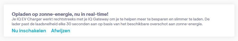

Betreft de melding in de app die maar blijft staan overigens.
Gaat om deze melding:
Afbeeldingslocatie: https://tweakers.net/i/aS8QSlK0vmYxMa8Abl2cVfumV5E=/800x/filters:strip_icc():strip_exif()/f/image/GY9CnI5AmEmpz8qeFmVQ4bu0.jpg?f=fotoalbum_large
Maar als ik Inschakelen klik kom ik hier:
Afbeeldingslocatie: https://tweakers.net/i/oFRMqTap36mMV-pbz5i8glzSBok=/800x/filters:strip_icc():strip_exif()/f/image/MQPmXBliuyNCTxJsQQtRcnjp.jpg?f=fotoalbum_large

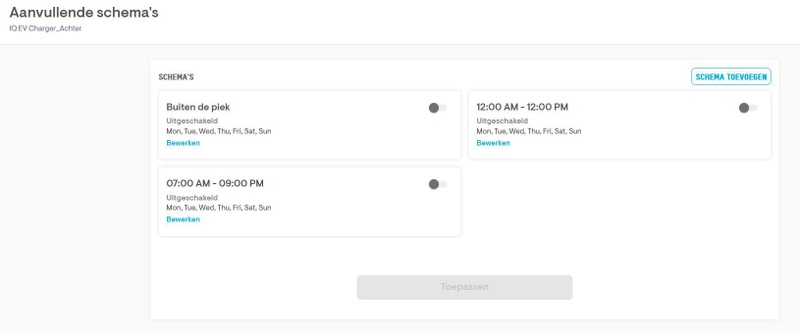

nou dan wil ik de lader aanpassen maar volgens mij staat alles goed:
Afbeeldingslocatie: https://tweakers.net/i/OBOQM5AeO14IdTtXdWzsILL6xjc=/800x/filters:strip_icc():strip_exif()/f/image/zbR8xnQNHKfS6a2MSTAmAONs.jpg?f=fotoalbum_large
Afbeeldingslocatie: https://tweakers.net/i/e_PJuacPD-XD7jqA6TX7eNiWPnc=/800x/filters:strip_icc():strip_exif()/f/image/GcMsbezecXqvqXlTB6HGCHl7.jpg?f=fotoalbum_large
Al had ik eerst wel de laadplanning aan van 7AM tm 9PM

SpikeHome schreef op donderdag 10 juli 2025 @ 05:44:
Nee nog niet, nog steeds 2 connecties
Als je op afwijzen druk gaat die toch weg?
Het is alleen een info melding

Houd er rekening mee dat de PV-overschotlaadmodus, in tegenstelling tot het zonne-geoptimaliseerde opladen, nu een minimaal vermogen van het beschikbare PV-overschot vereist. Concreet gaat het om ca. 4,2 kW voor driefasig aangesloten laadstations en ca. 1,4 kW voor enkelfasig aangesloten stations. Uw laadstation wordt elke 15 seconden ingesteld op de nieuwe beschikbare overstroomwaarde. Als er langer dan een minuut geen overschot beschikbaar is, stopt het opladen weer en wordt het op zijn vroegst na vijf minuten hervat als er een overschot beschikbaar is. Als je een IQ Battery hebt, wordt deze eerst met voorrang opgeladen en wordt alleen het resterende overschot gebruikt voor het voertuig.
Houd er rekening mee dat als er niet voldoende PV-overschot beschikbaar is, het voertuig van de huiseigenaar niet wordt opgeladen. We raden de huiseigenaar daarom aan om regelmatig het laadgedrag te controleren en indien nodig over te schakelen naar een van de andere laadmodi om voldoende actieradius op te laden.
Als je in de app kijkt bij systeem / gebeurtenissen geschiedenis zie je dat hij steeds aan/uit gaat…
Kan ook nooit goed zijn voor de auto…… volgens mijn
  • Skipper_NH
  • Laatst online: 22:38
Ik heb nooit zonne-geoptimaliseerd laden gezien als mogelijkheid. Lees dit voor het eerst.
Die 15 seconde opnieuw instellen herken ik. Zie je in de live status als je consumptie vergroot.
Dat van die 5 minuten kan goed kloppen. Maar die 1 minuut is aanzienlijk korter gezien de systeem reactie op mijn Quooker die even 10-15 seconde opwarmt en het laden wordt vrijwel onmiddellijk gestopt als het overschot onder die 4,2 kW zakt voor die paar tellen.
Maar in deze uitleg wordt niks gezegd over het fase switchen. Dat algoritme is echt slecht. Want na 1 minuut stoppen zou nog acceptabel zijn. Maar gelijk naar 1 fase switchen ongeacht beschikbare overschot is te drastisch.
