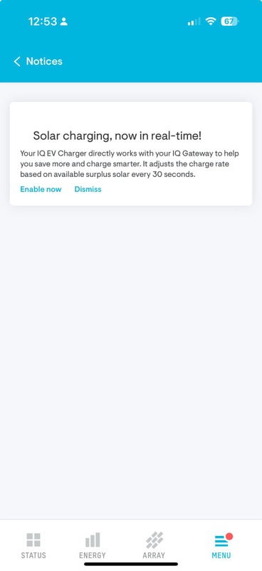

In mijn app zie ik geen productie op de beginpagina.
Zonnepanelen produceren wel en leveren ook terug aan het net.
Iemand een oplossing hoe ik de productie weer zichtbaar maak?Afbeeldingslocatie: https://tweakers.net/i/Fo8Qp0KniK8KENhtBow-qB65zcU=/x800/filters:strip_exif()/f/image/jjcxErl6TZJ5DLfgoJ3zPTLY.png?f=fotoalbum_large
Afbeeldingslocatie: https://tweakers.net/i/I2ps3tgaamGzxK5v9q1VqGBMxrU=/x800/filters:strip_exif()/f/image/rb4vyGbL1hzbbogIkF5Qdafp.png?f=fotoalbum_large

royduf schreef op dinsdag 1 juli 2025 @ 16:49:
Iemand een oplossing hoe ik de productie weer zichtbaar maak?[Afbeelding]
Volgens mij hebben de Enphase servers het vanmiddag vrij druk/ warm. Ik merk ook communicatieprobleempjes….. gebeurd vaker, zeker in de hete zomermaanden. Gewoon aan wennen en niet te vaak kijken.
heeft dat voorheen wel gewerkt?
heb je wel meters op alle fases?

Panzer_V schreef op dinsdag 1 juli 2025 @ 18:25:
kan zijn dat je een keer moet verversen maar dit heeft ook te maken met dat de data lokaal moet worden opgehaald.
bij enphase draait gewoon alles
als dat niet werkt laadt die app niet eens
dat is anders dan wat hier gebeurt.. hier is er gewoon geen data..
  • royduf
  • Laatst online: 29-10-2025
Maand geleden werkte alles wel. Heb de app al een keer verwijderd en opnieuw geinstalleerd. Ook de stroom volledig van de Envoy gehaald. Nog geen resultaat.

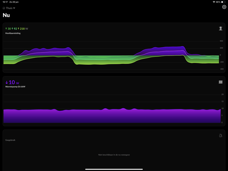

Afgelopen 2 dagen de EV Charger 2 gebruikt om onze Kia EV 3 te laden van 30 naar 80%. Ik heb groen geladen dus alleen overtollige zonne-energie. En profiel: “eigen gebruik”.
Meest opvallende was dat de lader niet in te stellen is op alleen 1 fase laden. Het is 3 fasen of automatisch schakelen tussen 3 of 1 fase. Dit is echt een misser wat mij betreft.
Verder is 3 fase laden onstabiel. Op Homewizard NU verbruik is keurig een vrij steady occilatie te zien, waarbij gedurende een periode van 10-15 seconde alle drie de fasen boven nul zitten.
Afbeeldingslocatie: https://tweakers.net/i/m9kuhjFPBccd7TMFBPGt9hO6cH0=/800x/filters:strip_exif()/f/image/539VDWnTwlUXL4See5mb1cmR.png?f=fotoalbum_large
Ik heb twee keer wel een periode van stabiel laden gezien. Beide keren was na aankoppelen en direct 3 fase laden. Beide keren werden afgebroken toen de Quooker even 5-7 seconden aansloeg. Er werd terug geschakeld naar 1 fase laden, omdat de totale opbrengst dus even kortstondig onder de 4,1 kW kwam. Algoritme 3 fase naar 1 fase staat dus veels te strak (=te kort) qua tijd.
Als er op 1 fase geladen wordt duurt het veel te lang, dat er naar 3 fasen wordt geschakeld. Er gaat zo nogal wat opbrengst “verloren” doordat die wordt teruggeleverd.
Ook is het 1 fase laden verre van optimaal. Heel vaak is er meer opbrengst beschikbaar. Voorbeeld lader blijft 1,5 kW laden terwijl er 3,9 beschikbaar is.
Afbeeldingslocatie: https://tweakers.net/i/1O-JG9H5emey20lon-0oGPsOfDg=/800x/filters:strip_exif()/f/image/OBEGndBWepApyQEZWoVgxje9.png?f=fotoalbum_large
Verder is de communicatie tussen App en paal erg traag ondanks bedrade verbinding. Geregeld time outs van verzoeken. Ik heb uiteraard het nodige geprobeerd dus vandaar deze observatie. Maar ook autorisatie verzoeken waren vreselijk traag.
Dus over het algemeen lichte tevredenheid, maar zeker veel ruimte voor verbeteringen. Ik ga een aantal supporttickets aanmaken met verzoeken tot aanpassingen.
Belangrijkste wat mij betreft wordt de mogelijkheid tot dedicated 1 fase laden. Hierdoor kan ik de problematiek van de Quooker in de kiem smoren. Bovendien is de paal afgezekerd met die dure 32A alamat om 1 fase laden tot 7,4 kW mogelijk te maken. Verder moet het 1 fase laden echt beter gebruik maken van het beschikbare overschot.

Skipper_NH schreef op dinsdag 1 juli 2025 @ 21:35:

royduf schreef op dinsdag 1 juli 2025 @ 20:15:
Als er nul-uitlezing is, werkt het bij mij om de app even geheel uit te zetten en weer opnieuw te starten. Verwijderen heb ik nog nooit hoeven doen.

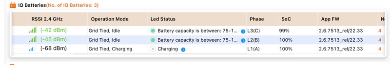

Iemand nog een idee hoe mijn 1e batterij uit 2023 een slechte verbinding heeft dan de 2 die ik later in 2024 heb gekocht, ze hangen alle drie naast elkaar
Afbeeldingslocatie: https://tweakers.net/i/LPVn7-vrfGsmcgVJawqeSo_pTWA=/800x/filters:strip_icc():strip_exif()/f/image/6EOlnwxrVbc2BEkIgCRaHONx.jpg?f=fotoalbum_large
  • CappieL
  • Laatst online: 19:21
HarryVSjoris schreef op vrijdag 4 juli 2025 @ 10:50:
IQ7 & IQ8 op 1 systeem was idd een verassing..
Ik hoop dat je verrassing bedoelt.
Zijn het allemaal dezelfde batterijen?
  • Thijzzz2
  • Registratie: April 2025
  • Laatst online: 06-07 20:32
Als het aan je metalen kast ligt of iets anders dat wifi beinvloedt, dan kom je daar achter door je batterijen even te verwisselen qua plek. ;-)
Wat minder heftig is, is dat je die 2 nieuwe even uit zet, en kijkt of die oude dan ineens wel goed kan verbinden. Dan zitten ze op dezelfde band over elkaar heen te schreeuwen, en heb je een puur Wifi probleem.

Ze communiceren niet via wifi, dus dat kan het probleem niet zijn. Ze hangen naast elkaar. Het eerste wat ik kan bedenken is dat de oudste batterij ook oudere hardware heeft. Is die communicatie altijd al zo slecht geweest of is dat pas recent (bij een firmware update o.i.d.)?
Gecertificeerd Enphase/Solaredge/Goodwe installateur

Het plaatje, en dioe 2.4 Ghz doen mij vermoeden dat ze wel wifi praten. de 5P Flex communiceert met een kabel. de 5P geloof ik ook. hoewel...
https://www.groothandelso...ess-communication-adapter ergens zit dit ding er tussen...
  • Eddie_
  • Registratie: April 2019
  • Laatst online: 23-10 11:11
De 3T communiceert via Zigbee. De 5P (welke uitvoering dan ook) communiceert bekabeld.

Heb de deksel er een tijdje af gehad maar geen verschil in signaal blijf het zelfde.
Hij heeft eigenlijk altijd wel zo’n communicatie gehad, nooit maximaal naar mij weten.
Thijzzz2 schreef op vrijdag 4 juli 2025 @ 11:35:
  • Pazo
  • Laatst online: 19:42
Ach, zolang je geen communicatieproblemen hebt is het geen probleem toch?
Ik zie vaak in Enlighten bij de Gateway dat de communicatie de ene keer slecht is (1 rood streepje) en de andere keer weer voluit groen. Maar ik ervaar geen problemen.

@m_rick Controleer of L1 ook daadwerkelijk overal L1 is (en dit ook voor L2 en L3). Ik verwacht dat daar ook de lage PF vandaan komt. Zeker omdat je pas "fouten" hebt in de meetwaarden nadat je een 3 fase aardlekautomaat hebt geïnstalleerd.

  • bartje999
  • Laatst online: 20-10 23:12
@Patox Ik heb ook het idee deze cowboys een update gepushed hebben zonder deze heel goed te testen. In mijn app zie ik ook deze melding staan.
Afbeeldingslocatie: https://tweakers.net/i/0vFYxuMCDvnp_hApdAFHVrkYYdc=/x800/filters:strip_icc():strip_exif()/f/image/FWWXFYtxaYdi5xGcdVtcnRme.jpg?f=fotoalbum_large
Geen idee hoe lang ze mij daar al mee lastigvallen.
  • [Mad Max]
  • Laatst online: 16:03
bartje999 schreef op woensdag 9 juli 2025 @ 12:56:
Deze melding heb ik pas voor het eerst begin deze week gezien.
Ik denk alleen dat ik er niets mee kan, omdat dit een optie lijkt te zijn voor self consumption mode.
Ik sta nu op AI-optimalisatie – als test – en daarin is deze optie nergens te activeren.
Mijn specifieke lader toont bij het opstarten een andere firmwareversie op het display dan wat de app aangeeft.
Dus mogelijk een mislukte update, wie weet.
Het blijft in ieder geval wel een vreemd gedoe zo.
  • bartje999
Haha ik zie nu de zelfde melding in het screenshot van @Patox Zijn darkmode weet alleen niet zo goed hoe om te gaan met de titel.
  • Patox
  • Laatst online: 17:29
bartje999 schreef op woensdag 9 juli 2025 @ 14:17:
Haha vond het al wat vreemd vormgegeven mijn melding en wat onduidelijk!

  • m_rick
  • Registratie: Juli 2019
  • Laatst online: 18-10 19:40
Eddie_ schreef op woensdag 9 juli 2025 @ 09:27:
Ik heb vanavond deze controle gedaan. Maar de fasen kloppen keurig met elkaar. We hebben toen L2 en L3 gewisseld, maar dit gaf nog vreemdere waarden, zie hieronder. Ik overweeg om een melding te maken bij Enphase, misschien kunnen zij op afstand nog wat doen?
Afbeeldingslocatie: https://tweakers.net/i/l2JQ5vfHj49nBsElIo9-xj5MAXI=/x800/filters:strip_icc():strip_exif()/f/image/P9eHVAWtp9hMtrXtuARtRkO8.jpg?f=fotoalbum_large
  • Onbekend
  • Laatst online: 00:00
Onbekend
m_rick schreef op woensdag 9 juli 2025 @ 21:42:
Je hebt L2 en L3 gewisseld, en nu is ineens L1 niet meer goed en L3 wel?
Heb je ook resultaten van de vragen van mijn vorige post?
