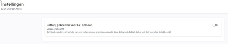

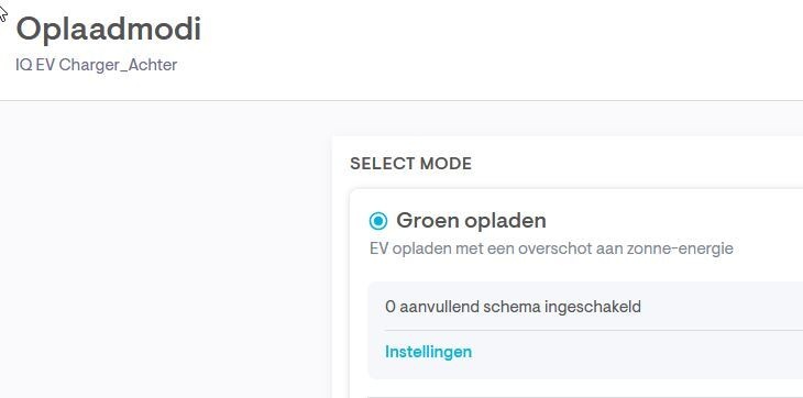

  • SpikeHome
HarryVSjoris schreef op zondag 13 april 2025 @ 22:17:
Heb je hem op eigen gebruik staan ipv AI optimalisatie?
Eigen gebruik.
Hier de instellingen:
Afbeeldingslocatie: https://tweakers.net/i/hBHVHB3FfvA8KZVD54z3FI7ORkw=/800x/filters:strip_icc():strip_exif()/f/image/MqPbz3KWlghUbpAPRzcg7EFy.jpg?f=fotoalbum_large
Batterij
Afbeeldingslocatie: https://tweakers.net/i/NZl_-25fxKn05mX5nn3t2w2fkBc=/800x/filters:strip_icc():strip_exif()/f/image/CS65kqZlkjYMbEIYcAIhg8qI.jpg?f=fotoalbum_large
Laadpaal achter
Afbeeldingslocatie: https://tweakers.net/i/IdgLYaK2Ky1kFl44M4Ph9uuwTQk=/fit-in/4920x3264/filters:max_bytes(3145728):no_upscale():strip_icc():strip_exif()/f/image/Xj2z0RwfJ3Op0JtEEMVvEpIV.jpg?f=user_large
Afbeeldingslocatie: https://tweakers.net/i/lYthfDYX69jPZenIVMtk36gZGms=/800x/filters:strip_icc():strip_exif()/f/image/vab9WgvzVXGww1uFdcnkDuwj.jpg?f=fotoalbum_large

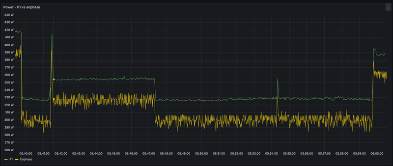

Heb je het idee dat het standby verbruik van de 5p ongebruikelijk is? Wij hebben 1 3t, en die verbruikt qua standby op de laagste stand al 6 tot 9W, maar gemiddeld over de dag zeker 20 tot 25W. Dat is exclusief extra afname door grof schakelen van de batterij.
Het is dat wij hier de HW pib hebben die het grove schakelen van de 3T wat corrigeert waardoor we voornamelijk alleen het verlies van stand by hebben, wat uit eigen opwek komt door de HW pib. Daarom vroeg ik je eerder ook waarom je de HW pib wilde uitschakelen in de nacht ten gunste van de Enphase batterij.
Ik denk dat veel mensen geen idee hebben hoeveel energie de Enphase batterijen verkwisten omdat ze Enlighten en de ct-spoelen gebruiken voor hun metingen, hun overzicht. Dat laat de verkwisting niet tot nauwelijks zien. Maar sluit je kWh-meters aan dan ziet het er ineens minder gunstig uit.
Op een groot verbruik/grote afname gaat het van de grote hoop en zal je het minder merken. Dan zal het voordeel vast opwegen tegen het nadeel. Maar ik zou zelf niet meer de keuze voor een Enphase batterij maken. Sowieso niet meer voor een ct-spoel gestuurde batterij trouwens.

@Sjamo het vreemde met dat verbruik is dat ik dit de eerste paar dagen niet zag.
Daarna zag ik dat vreemde gedrag van de 5p’s, daarom de kWh meter er tussen gezet meten is weten.
En omdat mijn homewizzard accu’s het mooi op 0 hielden zag ik een nacht verbruik van tussen de 90w en 150w.
Schakel de Enphase accu’s in dan zie ik een verbruik van 200w en 260w en de kWh meter die tussen de accu’s zit geeft tussen de 100 a 120w verbruik aan dat vind ik erg veel
Komende nacht ga ik de homewizzard accu’s uitschakelen.
Alle accu’s zijn nu weer 100%

Hoe nauwkeurig zijn de CT spoelen van Enphase?
Gisteren de live datastream van de Envoy gekoppeld met HomeAssistant en zet daar het verbruik af tegen de P1 metingen. Beide datafeeds doen een meting per seconde. Zie dat Enphase een stuk grilliger is en een 25 a 30 watt lager dan de P1 meter. CT voor consumptie zitten tussen de meter en de hoofdschakelaar; alles wordt dus gemeten.
Meting van vannacht:
Afbeeldingslocatie: https://tweakers.net/i/6V9jOOQcOOe-30riwCyE0W_DX1Y=/800x/filters:strip_exif()/f/image/ZoRRXDMSNhgAilEWdwfiV9UI.png?f=fotoalbum_large
_______________________
  • Initial G
  • Laatst online: 15-08 22:28
zouden de slimme meter en je p1 meter zelf 30W verbruiken?
edit: de slimme meter zou zijn eigenverbruik niet moeten meten. Misschien beschadigde CT spoel? Of de slimme meter benadeelt je.

Initial G schreef op donderdag 24 april 2025 @ 21:48:
Mag hopen dat ze het verbruik van de slimme meter buiten de metingen houden. Anders wordt het binnenkort een factuur naar de netbeheerder voor 30 watt continue verbruik 😉
