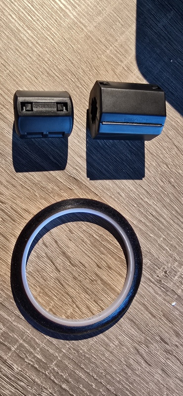

Nieuwe ferrietkernen. Deze klik je om de kabels heen.

sandergar schreef op dinsdag 1 april 2025 @ 16:32:
zou top zijn, ik heb de ronde nog liggen maar zie er tegen op om die stugge draad er tig x doorheen te wikkelen en dan weer terug in de (krappe) meterkast te proppen. daarbij zijn mijn draadjes relatief kort.

Die "nieuwe" ferrietringen, zo nieuw is dat toch niet. Daar heb ik er ook nog wel een paar van in de kast liggen. Althans daar lijken ze wel op.

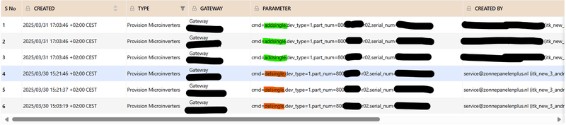

Hallo Tweakers,
heb ik weer: 3 zonnepanelen zijn ineens verdwenen, foetsie, pleite! Gek toch? Toen ik ging kijken, bleek dat ze op 'retired' staan? Maar waarom doet een micro-omvormer dit?
Het probleem is veroorzaakt door mijn (ex) installateur, die heeft namelijk de panelen handmatig op 'retired' gezet, zie onderstaande screenprint. Wat ik niet wist, is dat deze leverancier per 1 maart gestopt is (failliet? Check hun site maar eens). Dit maakt het verhaal nog gekker. Ik had deze leverancier al toegang ontzegd tot mijn systeem maar blijkbaar kunnen ze er tocht nog in? E.e.a. is gefixed door de panelen weer te scannen (opnieuw invoeren van de serienummer), en weer terug te plaatsen in de array, en klaar (zie ook de screenshot voor het resultaat). Alles werkt weer na behoren. Dit lijkt een geval van klantje pesten. De relatie was op zijn zachts gezegd verstoord.
Wat kan ik doen om deze installateur de toegang tot mijn systeem definitief te ontzeggen? Had dit al in aan de klant gedaan, mis ik iets? Heeft iemand hier ervaring mee of een oplossing voor? Alle hulp is welkom!

breal schreef op dinsdag 1 april 2025 @ 20:42:
Hallo Tweakers,
Melden bij Enphase support? Zij kunnen de toegang ontzeggen op een systeem?

  • breal
  • Laatst online: 08-03 11:14
ardvark99 schreef op dinsdag 1 april 2025 @ 21:11:
Contact gehad met Enphase Support. Zij hebben hetzelfde geconstateerd en de (ex) installer kan er nu niet meer in :P

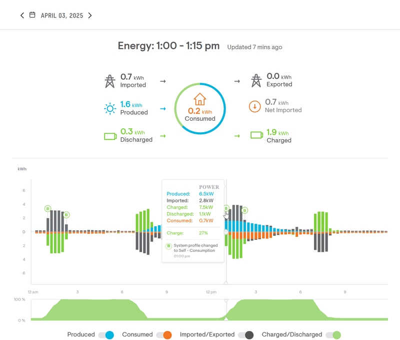

Misschien heb ik het gemist hier maar er komt binnenkort weer een nieuwe Installer app uit.
Afbeeldingslocatie: https://tweakers.net/i/BxBywmdX9Xx9ZE8cjganiQg1-iI=/800x/filters:strip_icc():strip_exif()/f/image/z1oB1fjL30lJNXMFJykkAxcf.jpg?f=fotoalbum_large

skiwi schreef op zaterdag 22 maart 2025 @ 13:12:
Sinds 11 maart een dynamisch contract met de 10T op het AI profiel, maar ik had iets meer verwacht qua ontladen op de duurdere momenten.
Ik merk geen verschil eerlijk gezegd met self-consumption profiel. Jullie wel?
En nog steeds geen stap verder met enphase support. Die sturen net dat het AI profile prima werkt en tijdens piekuren naar het grid exporteert, met volgende grafiek als bewijs:
Afbeeldingslocatie: https://tweakers.net/i/oyB6srosRUi1rCpaRjIoQdmYUC0=/800x/filters:strip_exif()/f/image/jGuhGpfZkSYAlMwiTAfBWTB3.png?f=fotoalbum_large
Duidelijk te zien volgens mij dat de discharge netjes de consumptie van mijn huis volgt, maar niks naar het grid exporteert terwijl dat iets is wat het AI profiel moet doen toch? Zo ontzettend frustrerend dit... had betere support verwacht van een premium merk als enphase. Als iemand suggesties heeft hoe uit de standaard support reacties te komen dan hou ik mij aanbevolen. Als ik bel kom ik helaas nooit in contact met Nederlands sprekende support collega's.
update: als ik nog een keer naar de legenda van de grafiek kijk, vermoed ik zelfs dat enphase support de grafiek verkeert interpreteert qua welke lijn wat is. En ja, dan snap ik hun reactie. Maar leer dan eerst je eigen grafiek interpreteren (en niet voor alles dezelfde kleur te gebruiken). 8)7
[ Voor 8% gewijzigd door skiwi op 03-04-2025 14:40 ]

Die AI optimalisatie zit wel in beta-stadium (staat erbij dacht ik gezien te hebben), dus wellicht dat het daarom nog niet optimaal werkt. Dan is de vraag waar de development daarvan zit (waarschijnlijk Amerika). Dus problemen / gebruikers issues zullen denk niet zo snel aangepakt kunnen worden, maar alleen worden meegenomen voor een volgende release / update? Dus korte termijn aanpassingen zullen er misschien niet inzitten? Mijn gedachte.

  • skiwi
  • Laatst online: 14-10 14:42
Nah het verschil met en zonder AI optimization is toch echt wel heel duidelijk. Hieronder een screenshot van afgelopen december waar ik, in voorbereiding om wel of niet naar dynamisch te gaan, eens een paar dagen het AI profiel had aangezet. Je ziet dan duidelijk de blokken waar de batterij tijdens de goedkopere gaat laden, en tijdens de dure uren gaat ontladen.
Mijn frustratie zit 'm in dat hij op dit moment niets van dat alles doet helaas.
Afbeeldingslocatie: https://tweakers.net/i/Hkje465PGAYzovZZlPx7nml045w=/x800/filters:strip_icc():strip_exif()/f/image/RYGIwpjq012JjEfS8YBjlewU.jpg?f=fotoalbum_large

  • Self-consumption - zonder opladen
  • Self-consumption - geforceerd opladen
Dat is voor mij genoeg deze schakelingen te doen.
Dank voor delen @Dissi! Werkt perfect. Zou je ook kunnen delen hoe je dit vanuit home assistant aanroept?

Ik kwam daar niets van tegen maar het zal zeker wel iets met serienummers zijn. Zou wel een goeie zijn, verwacht niet dat Enphase zoiets zal inregelen. Misschien zijn we dan wel overgeleverd aan de willekeur van Enphase. Dinsdag heb ik de roadshow in Heerenveen. Ik zal het daar eens gaan vragen wat ze hier precies mee bedoelen.
Zou toch ook raar zijn als een werkend systeem tweedehands verkocht wordt en dan ineens niet meer werkt.
Ben wel benieuwd!
heb hier bv nog 5 nieuwe IQ7's (van een MP verkoper) liggen die ik tzt nog moet aansluiten en aanmelden. Maar als dat nu voor 1mei moet, dan moet ik de planning even bijstellen...

Nieuwe ferrietringen nieuwe installatiemethode?!? Bij een drie fase systeem is één ferrietring om de nul net zo effectief als drie stuks om elke fase één.
Afbeeldingslocatie: https://tweakers.net/i/rTtQbPAlqjWuU6eI_M-yxNZXtxs=/fit-in/4000x4000/filters:no_upscale():strip_exif()/f/image/wNJXAqfGZu3Z1txXhsGnLMeJ.png?f=user_large
https://support.enphase.c...ommunication-noise-issues
Gecertificeerd Enphase/Solaredge/Goodwe installateur
