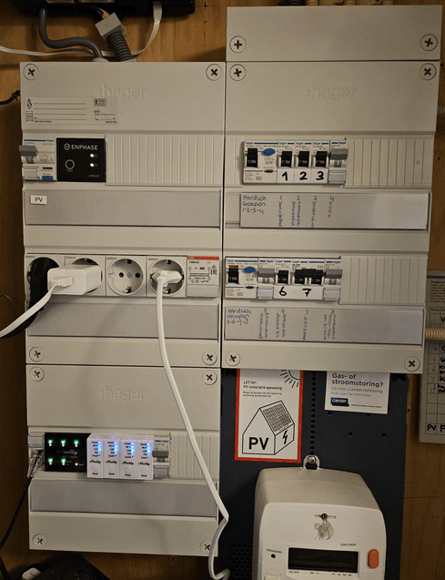

  • TunderNerd
  • Laatst online: 17-10 12:47
Dag heren!
Ik heb vandaag (zelf!) 2 paneeltjes op het dak gemonteerd. Natuurlijk ontzettend secuur alles uitgezocht. Ik heb vroegâh nog aan inverters gewerkt, dus dat lukt wel... Dacht ik.
Lang verhaal kort: alles ligt prachtig op het dak, kabels geïnstalleerd.... Kort oranje knipperende inverters.
Geen monitoring module. Maar, die wil ik ook helemaal niet. Ik draai alles op HA en wil eigelijk geen data naar buiten. Ik wil dit anders oppakken.
Het gaat hier om IQ8MC omvormers (2x).
Ik heb deze + vorige topics redelijk goed doorgelezen. Klopt het dat wanneer het eenmaal werkt, de module niet meer nodig is? (Ik kwam iets tegenstrijdigheid tegen)
Zo ja, heeft iemand hier hem te leen/ huur o.d.?
Welke is anders de goedkoopste die werkt? En mag deze van MP af komen?
Ik baal nogal. Bij de leverancier is er geen woord gerept over dit, en in de manual staat niet expliciet dat je deze moet hebben (ik heb vast fout gekeken).
Bedankt alvast!

Dat was met de IQ7-serie zo. Met de IQ8 moet je minimaal de gateway standaard in jesysteem hebben.
  • Onbekend
  • Laatst online: 14:18
Onbekend
@TunderNerd
Sowieso is een Envoy nodig om (eenmalig) het gridprofiel in de omvormers geladen te krijgen.
En ik dacht dat ik ergens had gelezen dat een IQ8-serie Enphase systeem niet zonder Envoy werkt.

Tommiiee schreef op vrijdag 21 maart 2025 @ 11:05:
Ik heb de installer Toolkit app even gecheckt en ik zie op fases L2 en L3 idd gewoon 0.0, dus lijkt een installatiefout. Ik heb de bedrading even nagelopen en het lijkt toch redelijk te kloppen volgens mij, maar ik ben daar echt geen ster in. De enige fout(?) waar ik de installatie op kan betrappen is dat men eerst de consumption CT's heeft aangesloten en de production CT pas als laatste, terwijl dat eigenlijk andersom moet.
Misschien kunnen jullie even meekijken op deze foto. Resumé:
- Ik heb 1-fase PV
- Ik heb 3-fase meterkast
- Ik zie in de Enphase app alleen data van fase 1 (zowel production als consumption). Fases 2 en 3 geven allebei 0.
Foto:
Sorry hoor, nog even terugkomend op de foto, maar volgens mij mogen 1 fase groepen niet achter een 4 polige aardlekschakelaar gezet worden.. tegenwoordig in elk geval

Everest schreef op maandag 24 maart 2025 @ 21:49:
Dat las ik ook op 123groepenkkast.nl
" Het aansluiten van éénfase-eindgroepen op een vierpolig toestel voor aardlekbeveiliging met een toegekende aanspreekstroom van ten hoogste 30mA is niet (langer) toegestaan".

Even een update van mijn kant, want vandaag is men teruggekomen om de installatie af te ronden.
Alle panelen liggen er nu op én de Envoy Metered is nu goed aangesloten. Ik kan nu op elke fase verbruik zien, en zo kunnen de panelen dus ook voor het volledige huis alleen opwekken wat het huis verbruikt.
Men heeft dit verholpen door de bestaande 1+N aardlekautomaat te vervangen voor een 3+N, per het aansluitschema dat @Pazo gelinkt had.
Kortom, alles geregeld en in orde nu. Nog heel hartelijk dank voor alle hulp hier _/-\o_
Daar heb ik verder geen verstand van. Het is een nieuwbouwwoning uit 2022, dus ik durf er wel vanuit te gaan dat het toen nog toegestaan was en dat het eigenlijk overal hier zo is aangesloten. Ik zie even geen reden om hier een probleem van te maken, of iemand moet goede redenen weten om dat wel te doen.
  • mike123
  • Laatst online: 07:51
Tommiiee schreef op dinsdag 25 maart 2025 @ 17:21:
Er is ook geen reden om er een probleem van te maken als dit was in 2022. Indien het pasgeleden is aangesloten was het (mogelijk) niet meer toegestaan.
Ik weet niet exact wanneer dit is ingegaan.
Als er dus (ingrijpende) veranderingen aan een groepenkast gebeuren moet men zich houden aan de huidige regelgeving.
Voor 2005 geloof ik was een hoofdschakelaar niet verplicht. Ga je diverse aanpassingen doen aan je groepenkast, zoals groepen bijplaatsen voor bv zonnepanelen, dan is het verplicht om ook een hoofdschakelaar te plaatsen.

  • Impossibl3
Vraagje aan jullie. Ik heb mijzelf als beheerder aangemeld volgens FAQ vraag 14. Nu zie ik mijn systeem nog niet in mijn installer account. Gaat daar even overheen of moet ik nog iets doen?
Afbeeldingslocatie: https://tweakers.net/i/c6rpFtC8HNANrNPE3wURCHEW15o=/232x232/filters:strip_exif()/f/image/L1EDHsskSSKuxz0h2O6qJmAH.png?f=fotoalbum_tileAfbeeldingslocatie: https://tweakers.net/i/uecBRIKZD0Zhlxd1TmmecaJZtyQ=/232x232/filters:strip_exif()/f/image/L0hObXZK5cIA4MvLxV5ZpIrE.png?f=fotoalbum_tile
Ik hoor graag of ik verder nog iets moet doen of gewoon een paar uurtjes wachten. Ik wil mijn originele installateur namelijk wel weer het beheer over laten nemen.
