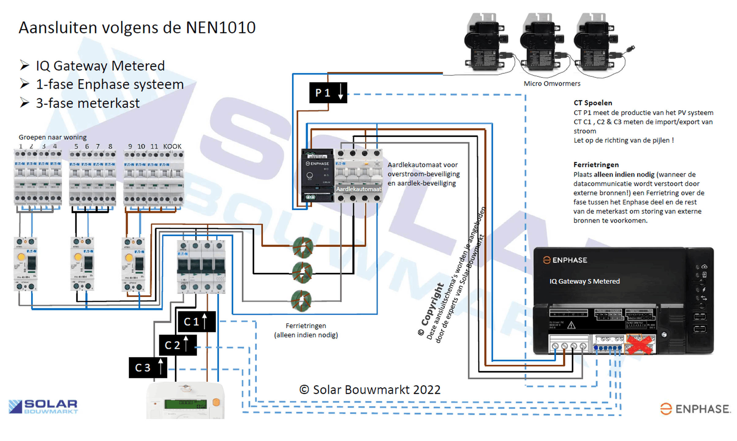

WillemP22 schreef op zaterdag 1 februari 2025 @ 21:03:
Ja middels 3-fase aardlekautomaat, zoals onder.[Afbeelding]
Daar ben ik weer,
Nu heb ik een 3 fase meterkast met een 1 fase PV.
Ik zie op onderstaande tekening een 3Fase aardlekautomaat voor de Pv ingetekend maar hier heb ik dus een 1 Fase aardlekautomaat zitten. Moet in dit trace een 3 Fase zitten of mag ik de voeding van de Gateway ook vanaf de Automaat Accu halen? Of kan dan de Gateway geen levering panelen meten?

Als je de Gateway metered hebt dan moet je drie CT's voor consumpie monteren. De Gateway zelf moet dan ook op drie fase worden aangesloten.

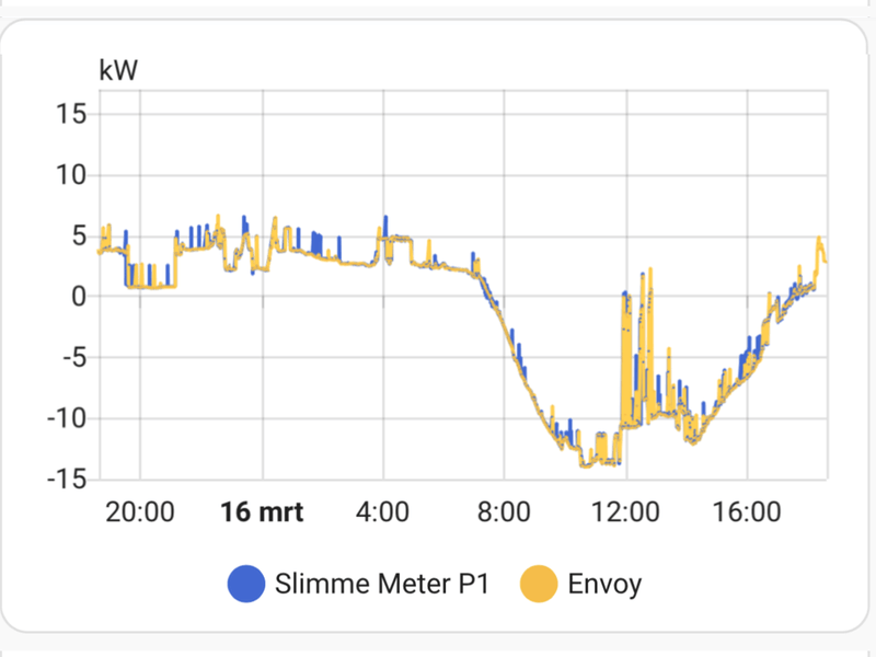

Mijn Envoy Metered en de P1 Slimme Meter lezer zijn allebei in Home Assistent geïntegreerd. Hierbij een grafiek met beide meetsystemen. In het algemeen zijn ze eigenlijk gelijk, dat ontloopt elkaar hooguit 0,05 kW.
Hier staat het wat over elkaar heen, maar vooral als je inzoomt - de hele grafiek beslaat dan 5 minuten - zie je mooi dezelfde contour.
Afbeeldingslocatie: https://tweakers.net/i/96LiWNSImwh25u1oo8lBVNpqpVM=/800x/filters:strip_exif()/f/image/Q8bzgWtDYvr0AgF4IFika4A9.png?f=fotoalbum_large
Echter de P1 heeft 'glitches', die in deze samengedrukte grafiek extra opvallen. Geen idee of die het gevolg zijn van een leesfout van de P1-uitlezer of dat d energiemeter dit echt zo waarneemt.
Iemand een idee hoe je dat zou kunnen uitvogelen...?

Doorgaans is de P1-meter zeer nauwkeurig en zijn dat echte verbruikspieken. Enphase rapporteert minder frequent het verbruik waardoor die pieken soms niet opvallen.
Zo te zien zijn die pieken 2kW. Heb je iets van een keukenboiler wat regelmatig bijverwarmt?
Dus het is mogelijk, als alles gewoon hetzelfde is aangesloten zoals het plaatje.

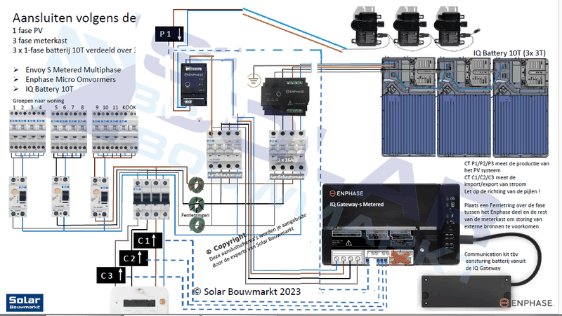

Ik zou niet weten waarom je de 3-fase gateway niet aan zou mogen sluiten op de 3-fase automaat van de batterijen als je de PV op een 1 fase automaat hebt. Het gaat er om dat de gateway de spanning van de 3 fases aangesloten heeft.
De stroom metingen worden door de CT's gedaan.
Je kan je wel afvragen of het handig is, als je de batterijen om een of andere reden spanningsvrij wilt maken, dan staat de gateway ook uit en ben je de monitor van de opwek ook kwijt.
Je weet wel dat je alleen 1 van de 3 T3's met zonnestroom kan opladen in de 3-fase configuratie?
De andere 2 T3's worden alleen via het net geladen...
Merk je natuurlijk niets van en is (nog) geen enkel probleem. Alle 3 de accu's , verdeeld over 3 fasen, worden bij overschot op 1 fase gewoon tegelijk opgeladen. ;)

Rouske schreef op dinsdag 18 maart 2025 @ 14:12:
Dat is idd een goed punt mbt spanningsloos maken batterij.
Ja dat weet ik. In het toekomstplaatje is het mogelijk dat er nog een 2e accu bij komt, of zelfs nog een 3e maar dat is nog ver.

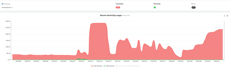

  • Tommiiee
  • Laatst online: 22:18

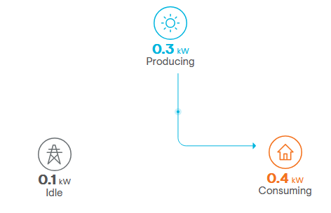

Ik ben nu toch even iets minder enthousiast. Deze ochtend hebben we de oven aan gehad en zojuist is de warmtepomp opgestart, maar DSMR-Reader en Enphase Live consumption komen niet overeen:
Afbeeldingslocatie: https://tweakers.net/i/2CfvBNN1LLR7168y6n8JlgmCkn0=/800x/filters:strip_exif()/f/image/1Nk7xmWHDocAyI8SJJzUHWvG.png?f=fotoalbum_large
Afbeeldingslocatie: https://tweakers.net/i/tOgGYpM2aV87fLzDT-Nc8jEnrt8=/fit-in/4000x4000/filters:no_upscale():strip_exif()/f/image/XzMRZT6PKSVH0y2zVilMS7pu.png?f=user_large
DSMR-Reader rapporteert een flink verbruik (en dat klopt), maar de zonnepanelen vangen het niet op. De live consumption laat continu tussen 0.2 en 0.4 kW zien en dat vangt de production wel op, maar de consumption komt niet overeen met wat DSMR-reader ziet.
Iemand ideeën?
Dit is ook interessant. Je ziet in bovenstaande tussen 9:09u en 9:11 een klein 'Returning' piekje in DSMR-reader. Als ik naar de fases kijk, zie ik dit:
Afbeeldingslocatie: https://tweakers.net/i/lk6-sZpFJcNuI468KDy0mhmcf3M=/fit-in/4000x4000/filters:no_upscale():strip_exif()/f/image/OQ9tC3kuTImZOGBsTyhIWWSt.png?f=user_large
Wat je hier ziet is dat het erop lijkt als Enphase alléén verbruik op fase 1 opvangt (PV is aangesloten op fase 1). Alles wat op fase 2 en 3 zit, lijkt hij niet op te vangen..

@Tommiiee Kan dit te maken hebben met 1 fase PV (dat had jij toch als ik mij niet vergis)?
EDIT: ja dus, 1 fase PV. Dus ook CT op 1 fase. Dan lijkt mij dat als er op fase 2 en 3 verbruik is dat de Gateway daar niets mee doet? Alleen op fase 1.
[ Voor 46% gewijzigd door Pazo op 19-03-2025 10:08 ]

  • Tommiiee
Pazo schreef op woensdag 19 maart 2025 @ 10:07:
Dat is een goede vraag, maar het antwoord weet ik niet. Ik heb wel gewoon 4 CT-spoelen, dus het lijkt mij dat Enphase de consumption dan wel degelijk goed zou moeten kunnen inschatten.
Op je edit, dat lijkt mij dus niet. Waarom heb ik anders 4 CT-spoelen?
Ik zie het probleem echt als dat Enphase de consumption niet goed ziet. Maar als je een spoel om elke fase hebt, dan mag dat volgens mij niet gebeuren.
[ Voor 33% gewijzigd door Tommiiee op 19-03-2025 10:11 ]

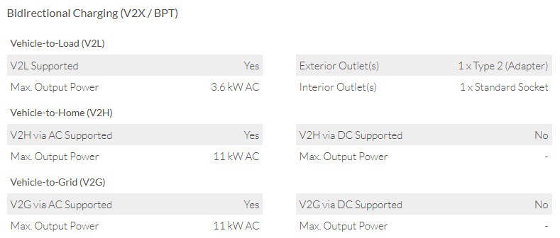

Hoe zou je dan dit overzicht moeten interpreteren:
Afbeeldingslocatie: https://tweakers.net/i/2sglCa2Lu47ujWQqW8yBoFwSp7Y=/fit-in/4920x3264/filters:max_bytes(3145728):no_upscale():strip_icc():strip_exif()/f/image/XWaT7xwP08sZEHonVJBA9FpY.jpg?f=user_large
Hier lees ik namelijk dat V2H alleen op AC wordt ondersteunt en geen DC (dus een Quasar 2). Maar misschien is dit overzicht achterhaald en heeft Wallbox een manier gevonden om juist met DC te communiceren.
Conclusie is: wachten tot Enphase de EV 2 Charger upgrade met een compatibiliteits overzicht...

  • Pazo
  • Laatst online: 22:32
Tommiiee schreef op woensdag 19 maart 2025 @ 10:09:
Mjah, ik weet eerlijk gezegd niet hoe de Gateway hier mee om gaat mbt export limitering. Het lijkt er nu dus op, omdat je PV 1 fase is, dat met export limiteren aan, bij de live weergave dan ook alleen die ene fase (bij consumption) wordt weergegeven omdat het daar betrekking op heeft.
Als je die fucntie van export limiteren weer uit zet, zie je dan bij de live weergave wel je volledige comsuption van alle 3 de fasen?

  • Tommiiee
Pazo schreef op woensdag 19 maart 2025 @ 10:43:
Ik heb het nu weer teruggezet, en ik zie nog steeds maar 0.3 kW consuming. DSMR-reader laat nu veel opwek zien en de consumption is helemaal ingezakt (want wordt nu wel opgevangen door panelen).
Volgens mij zit de fout in de software.
Afbeeldingslocatie: https://tweakers.net/i/tYsL3qCuHV1lbNN9J4tmVmmHS2s=/fit-in/4000x4000/filters:no_upscale():strip_exif()/f/image/m1VJx70oekA0c6IeoaftDg7M.png?f=user_large
In de installateursportal staan zowel de Production meter als de Consumption meter op 1-fase. Maar volgens mij hoort de Consumption meter op 3-fase te staan. Ik krijg het alleen niet aangepast.
  • Pazo
Tommiiee schreef op woensdag 19 maart 2025 @ 10:46:
Dat klopt inderdaad niet. Consumption moet op 3 fasen staan.
Zal je denk ik in de Installer Toolkit app moet aanpassen. De meters opnieuw instellen.

  • Tommiiee
Pazo schreef op woensdag 19 maart 2025 @ 10:49:

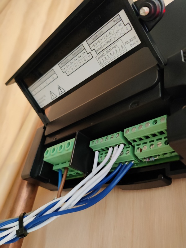

OK, ik heb 'm idd nu op 3-fase kunnen zetten door hem te disablen in de Enlighten Manager en opnieuw te enablen als 3-fase. Ik kan nu ook in de app als gebruiker de dropdown met fases zien.
Echter, ik zie geen verbruik op fase 2 en 3. Mijn aanname is nu dat niet alle spoelen goed zijn aangesloten. Gelukkig komt de installateur a.s. dinsdag nog terug, kan ik ze meteen laten checken.
  • Pazo
@Tommiiee
OK je kunt de CT installatiegids eventueel bekijken. Weet je ook wat je installateur moet doen :)
https://enphase.com/nl-nl...nstallatie-beste-praktijk
Enphase topic • Jeroen.nl • PVOutput

EB W schreef op woensdag 19 maart 2025 @ 10:34:
Hmm interessant, dank voor je reactie! We hebben straks een EV9 dus dan is het inderdaad de vraag of het het beste werkt met een AC bidirectionele lader (met de omvormer in de EV9) of met een DC zoals Quasar 2 die zelf de omzetting naar AC doet.
Een interessant overzicht dat neem ik aan bij Kia vandaan komt. Mijn dealer heeft aangegeven dat Kia inzet om het AC bidirectioneel laden van de grond te krijgen in Nederland. Je ziet in jouw overzicht ook V2G AC supported 11kW. Dus de auto kan je straks zowel laden als ontladen met 11 kW.
Volgens mij is de Quasar bedoelt voor de VAG groep die DC bidirectioneel laden op dit moment onderzoeken.
  • Eddie_
  • Registratie: April 2019
  • Laatst online: 18-10 09:59
Tommiiee schreef op woensdag 19 maart 2025 @ 11:27:
Vaak duurt het enige tijd voordat de Gateway de juiste informatie doorgeeft. Na een wijziging kan dat wel tot 24 uur duren.

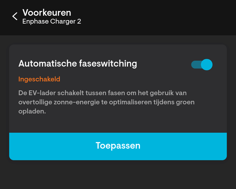

Niet starten met overschot (groen)laden als de auto eerder op de dag ingeplugd is.
Ver boven de ingestelde "max toegestane laadstroom" gaan laden.
Voluit gaan laden bij "groen" laden (geen schema ingesteld)
Zonder reden het laden na een half uur afbreken, en vaak niet weer opstarten. Zowel bij groen laden als handmatig.
Vandaag leek het even of de lader zich aan alle instellingen ging houden, maar na een half uur pats, herstart, en met een AI die te diep in het glaasje heeft gekeken :?

Ik heb de installer Toolkit app even gecheckt en ik zie op fases L2 en L3 idd gewoon 0.0, dus lijkt een installatiefout. Ik heb de bedrading even nagelopen en het lijkt toch redelijk te kloppen volgens mij, maar ik ben daar echt geen ster in. De enige fout(?) waar ik de installatie op kan betrappen is dat men eerst de consumption CT's heeft aangesloten en de production CT pas als laatste, terwijl dat eigenlijk andersom moet.
Misschien kunnen jullie even meekijken op deze foto. Resumé:
- Ik heb 1-fase PV
- Ik heb 3-fase meterkast
- Ik zie in de Enphase app alleen data van fase 1 (zowel production als consumption). Fases 2 en 3 geven allebei 0.
Foto:
Afbeeldingslocatie: https://tweakers.net/i/BhRl-WnWQYgQiZdPaaxYdQp-2m0=/x800/filters:strip_icc():strip_exif()/f/image/rpybMVP6Ra4hx5gRLXWYLq54.jpg?f=fotoalbum_large

@Tommiiee, doe er nog eens een foto bij me de afmontage van die CT klemmen op de gateway.
  • Tommiiee
Dat ziet er zo uit:
Afbeeldingslocatie: https://tweakers.net/i/Ame7MOENec_-S3dh-2EeuI_d2pw=/x800/filters:strip_icc():strip_exif()/f/image/q9MMbvr4gd349u9plR2BELCR.jpg?f=fotoalbum_large

Ziet er wat mij betreft verder goed uit qua aansluiting.
Ik denk dat ze even de stappen in de Toolkit app opnieuw moeten doorlopen.
Mogelijk omdat de consumption kant eerst op 1 fase ingesteld stond, die je nu op 3 fasen heb gezet, moet de validatie van de consumption meter opnieuw doorlopen worden.

Ik zie geen bedrading op de L2 en L3 spanningsklemmen, het linker aansluitblok. Ik zie alleen de voeding voor de gateway (fase/nul). Ik vermoed dat het probleem wordt opgelost als je de L2 en L3 ook aansluit op de gateway.

EDIT: Toch zou het volgens dit aansluitschema niet hoeven?
Afbeeldingslocatie: https://tweakers.net/i/99UwjmJwyjB6oonEIiBgAHySYF8=/full-fit-in/4000x4000/filters:no_upscale():fill(white):strip_exif()/f/image/kQGQOzMh3iYbunDbV1xwHrDH.png?f=user_large
EDIT 2:
Sorry ik link de verkeerde, bovenstaande is voor de Standaard.
Die voor de METERED heeft het wel:
Afbeeldingslocatie: https://tweakers.net/i/tcNugmXvIJnNX2eyyknOPBM9iD0=/full-fit-in/4000x4000/filters:no_upscale():fill(white):strip_exif()/f/image/ZIKsW6uJCb2ml2ko7xzZzfmb.png?f=user_large
Dus dat in combinatie met opnieuw instellen is denk ik de oplossing @Tommiiee :)

Dat klopt, voor een echte 1 fase systeem hoeft dat niet. Dan gebruik je in de solarlijn en in de voedingslijn ook maar één CT (totaal 2) en meet je 1 fase via de gateway.
Hier wordt echter in de voedingslijn 3 ct's gebruikt en in de solar 1.
Dan ga ik er vanuit dat je de gateway 3 fases wilt laten meten. Ik vermoed, heb het niet getest, dat je dan ook de 3 fase spanning op de gateway nodig bent.
Waarom denk ik dat: ik heb zelf een 3 fase enphase systeem, eerst zonder CT's en alleen 220V op de gateway klemmen. Omdat ik ook de 3 fase spanning wilde meten (ivm overspanning) heb ik ook de andere twee fases aangesloten en dat werkte, ook zonder CT's kon ik via HA de spanning per fase uitlezen.Op dit moment heb ik ook CT's.
Hou de veiligheid wel in de gaten, je werkt met 380V tussen de fasen. Daarom zit mijn Gateway in een kunststof installatiekast gemonteerd.

Er zijn idd 2 fasen niet aangesloten, vermogensmeting kan alleen als die zijn aangesloten: CT spoel meet stroom, de faseaansluiting is nodig om de spanning te kunnen meten. Met beide kan je vermogen berekenen. Zonder spanningsmeting komt de vermogensberekening altijd op 0 uit.
  • Tommiiee
marnie schreef op vrijdag 21 maart 2025 @ 11:31:
Ik zit nog even extra naar de foto's en naar de tekening van @Pazo te kijken. Op de tekening loopt de Enphase Q-Relay naar een 3-fase aardlekautomaat. Op mijn foto zie je een 1-fase aardlekautomaat voor de PV.
Moeten ze die aardlekautomaat vervangen voor een 3-fase, of moeten ze de 2 andere fases vanuit elders in de kast leggen?

@Therazor Ja maar @Tommiiee heeft 1 fase PV, dus 1 fase Q-relais is correct.
Of doel je daar niet op?
  • Therazor
  • Laatst online: 21:22
Waar ik op doel is dat als @Tommiiee straks wel een 3 fase aansluiting heeft, hij altijd maar 1 fase te zien zal krijgen omdat het Q-relais nu eenmaal maar 1 fase heeft. Het Q-relais is toch gewoon niet mee "voorbereid" op 3 fase? Ik heb er verder geen verstand van hoor, electra gaat al snel mijn pet te boven maar dat is wat mij opvalt als ik het q-relais bekijk. overigens is de foto van de 1 fase q-relais opeens verdwenen?
3650Wp 15gr ZO, Enphase iq8+
  • Tommiiee
Therazor schreef op vrijdag 21 maart 2025 @ 13:53:
Het aansluitschema van @Pazo laat toch ook een 1-fase Q relay zien op een 3-fase meterkast?
  • Pazo
@Therazor de PV van @Tommiiee is 1 fase, dus dan heb een 1 fase q-relais nodig. Dat is de productie kant. Ongeacht of de groepenkast 1 of 3 fasen is. Dat is de consumptie kant.
Je kunt in dit geval wel een 3 fase q-relais installeren, maar dan moet je die alsnog instellen op 1 fase (wat overigens kan).
Dus dit is gewoon goed :) (alleen de gateway is dus verkeerd aangesloten)

Everest schreef op donderdag 20 maart 2025 @ 00:10:
Het is gemeld, er staan hiervoor nog 2 tickets open.
Tot nu toe werk ik alleen met het systeemprofiel “eigen verbruik”, ik heb geen dynamisch contract.
De lader heeft verder 3 oplaadmodi: handmatig, gepland en groen opladen. Aan het groen opladen kan verder nog een aanvullend schema toegevoegd worden om handmatig te laden.
Maar tot nu toe heeft de lader een eigen wil..
Handig zijn de push meldingen van het inpluggen en de verslagen in de “EV-sessiegeschiedenis”, maar ik mis de functies zoals het vastzetten van overschotladen op 1 fase, zelf kunnen bepalen dat het overschot voor de lader bestemd is en niet voor de Enphase accu, EN dat deze accu’s niet ontladen worden door de lader.
Het is trouwens wel een mooi gezicht hoor, dat de 3x5P’s 11kW staan te leveren.. :P
Voor mijn Zappi lader snap ik dat het niet mogelijk is om de Enphase accu te passeren, daarom heb ik hem anders dan gebruikelijk aangesloten. Ik had echter gehoopt dat de IQ EV2 lader het wel kon, omdat dan alles op 1 besturingssysteem draait.
Aan de andere kant zou het best kunnen dat het al mogelijk is maar heb ik het nog niet gevonden.. ;)
Ik vond wel nog in 'extra instellingen' een optie om faseschakeling aan te zetten - Dat stond bij mij standaard uit. Maar neem aan dat je dat ook geprobeerd hebt? Zie screenshots. Het vreemde is wel dat omschakeling naar groen laden profiel nog op 'In behandeling' blijft staan. Zelfs na een reboot van de lader. Misschien gaat hij pas over als je daadwerkelijk laadt?

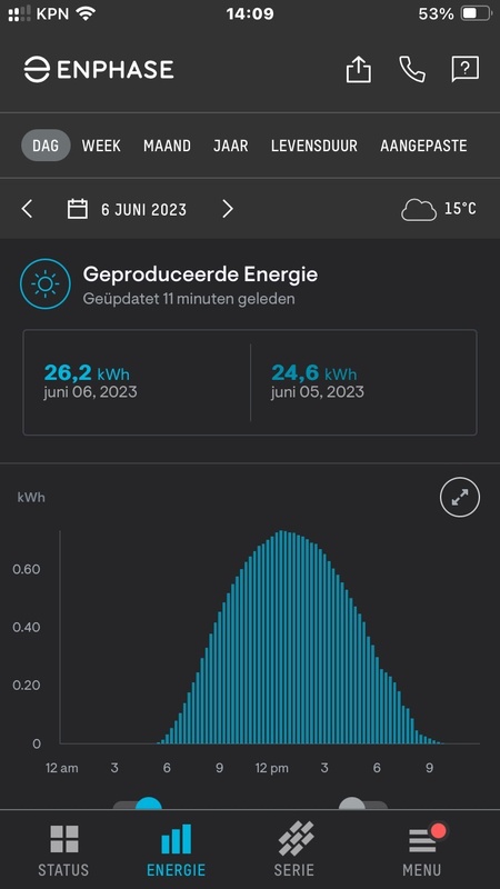

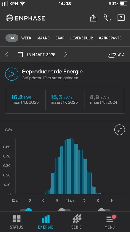

Ik heb ook nog een vraagje over m'n eigen systeem.
Ik kan uiteraard uitlezen op m'n telefoon of op via internet hoeveel stroom er opgewekt is. Hieronder een screenshot van een zonnige juni dag in 2023 en een zonnige dag onlangs deze week nog. De manier van weergeven is sinds een bepaalde dag (ik weet niet welke) veel ruwer geworden wat resulteert in een nogal hoekige grafiek. Is dat sinds een bepaalde update ofzo? Ik zou het namelijk graag willen hebben zoals de grafiek van juni maar dat krijg ik niet meer voor elkaar. De micro omvormers zullen ongetwijfeld wel een update hebben gehad. (dat hou ik echt niet in de gaten welke versies dat zijn) Het maakt natuurlijk helemaal niets uit voor hoeveel de panelen aan stroom binnen halen maar wellicht is er een gouden tip hoe ik de grafiekjes weer mooi afgerond kan krijgen. Dit geldt dus voor zowel online opzoeken als op de app op m'n mobiel. (IOS)
De grafiek van een dag in juni 2023:
Afbeeldingslocatie: https://tweakers.net/i/oSWHhKWb4y75XgX7JG15GNfiANs=/x800/filters:strip_icc():strip_exif()/f/image/6ou4wBTfGvpAh6nEKwSwEgrC.jpg?f=fotoalbum_large
De grafiek van een dag in maart 2025:
Afbeeldingslocatie: https://tweakers.net/i/oTGZdN7i5pFIyIyPnd6Ho98jQ3E=/x800/filters:strip_icc():strip_exif()/f/image/wrrZQIl9ksRkFRpHb82AQI79.jpg?f=fotoalbum_large

Aantal jaar geleden zijn er 12 zonnepanelen geplaatst met de Envoy-S-Metered-EU. Echter, de extra functies zijn nooit aangesloten. Nu ben ik aan het oriënteren voor een nieuwe meterkast. Voor mijn gevoel is de oude meterkast veel aan gesleuteld. Daarom wil ik nu ook gelijk naar een 3-fase aansluiting overgaan. Is het dan slim om de meterkast gelijk te laten inrichten met CT spoelen?
Dit is de oude kast:
Afbeeldingslocatie: https://tweakers.net/i/rQbZn77cqwflVXoFf9aRUX7Iil4=/232x232/filters:strip_icc():strip_exif()/f/image/keWjOc2ke7BkPKqtcnNGv4Jy.jpg?f=fotoalbum_tileAfbeeldingslocatie: https://tweakers.net/i/cC2-g65LbZpo3_XOVN9ja-ALOoQ=/232x232/filters:strip_icc():strip_exif()/f/image/AbP59DpebUkUsZ825gPBFYzP.jpg?f=fotoalbum_tileAfbeeldingslocatie: https://tweakers.net/i/C3lZvQaMbwP3q5XKru2xH7rLGiU=/232x232/filters:strip_icc():strip_exif()/f/image/fgQ3gAGOH0qKsepML876d7yz.jpg?f=fotoalbum_tile
En dit is de voorstel nieuwe kast:Afbeeldingslocatie: https://tweakers.net/i/1erUtdhKffHUg_sM-yMbTIKseJM=/fit-in/4920x3264/filters:max_bytes(3145728):no_upscale():strip_icc():strip_exif()/f/image/VZ7BI7JrQ1G0JnMvyAReTl5G.jpg?f=user_large

Therazor schreef op vrijdag 21 maart 2025 @ 14:23:
Dat is wel een vreemde, want bij mij is wel netjes zoals ook op jouw eerste grafiek:
Afbeeldingslocatie: https://tweakers.net/i/36Y1HWEi0mTyS5CwfDzp22kRHC0=/fit-in/4000x4000/filters:no_upscale():strip_exif()/f/image/Sv6vveZt57BtRnCFSt6PuSen.png?f=user_large
Maar wat het zou kunnen zijn? Echt geen idee.
Interval op de gateway opeens langer ipv per 15min? Of dat je een gateway standaard hebt ipv metered, en die sinds een bepaalde update anders weergeeft dan mij de metered? Geen idee of andere mensen hier met een standaard gateway dit ook zien? App eens opnieuw installeren? Anders Enphase een vragen. Het is voor mij ook een raadsel.

edddy schreef op vrijdag 21 maart 2025 @ 14:46:
En dit is de voorstel nieuwe kast:[Afbeelding]
Als je dit compleet op de schop zou nemen zou ik het wel doen ja. Want als je de CT spoelen geïnstalleerd hebt kan je straks ook beter / slimmer gaan aansturen op verbruik / export etc.

@Pazo dank voor je antwoord in elk geval.
Ik heb een standaard gateway. Ik heb even uitgezocht en het omslagpunt ligt op 12 november 2024. Sinds die tijd krijg ik dus de gehoekte weergave. Het lijkt dus wel op een update van "iets" ik verdenk niet direct de app omdat ik hetzelfde ook in een gewone browserweergave kan zien. op https://enlighten.enphaseenergy.com/?locale=nl als ik daar onder m'n account inlog, zie ik dus hetzelfde verschijnsel.
Ik ga het wel eens via enphase (of via m'n installateur) navragen
[ Voor 10% gewijzigd door Therazor op 21-03-2025 15:37 ]

  • Therazor
De gateway firmware zit op D8.2.4382 en de gegevens worden om de 15 minuten gerapporteerd. Dat is ook al zo vanaf het begin. Ik kan er verder ook niks aan veranderen. (heb ook geen installateurs account)
[ Voor 80% gewijzigd door Therazor op 21-03-2025 15:42 ]
  • Pazo
Therazor schreef op vrijdag 21 maart 2025 @ 15:39:
Dat is toch wel recent. Ik zit op D8.2.4264, dus iets ouder.
Ik zou het niet weten. Als je dit overal ziet (dus ook op andere apparaten / browsers) dan ligt dus toch aan de manier waarop de gateway de gegevens aanlevert. Je zou een ticket kunnen openen bij Enphase.
