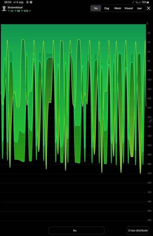

Probeer de ferrietringen vlak na die splitsing op de aders van de airco te doen. De stoorsignalen komen dan niet op de gemeenschappelijke kabel richting de meterkast.
Morgen komen de ringen binnen, zal ze dan toepassen en mijn bevindingen hier even laten weten.
Thanks :)

Thanks had al een gezocht op het princiepe, en waarom het verstoort. Had zelf niets gevonden dus dank.
Zie de koelkast ook terug komen waarin ook een roterende compressor wordt toegepast. zal daar wel iets mee te maken hebben dan.

Maar ik hoop voor je dat het de oplossing is. Ik had ze eerst ook niet, en toen werkte een draadloos weerstation niet. Na het plaatsen van de ferietringen was het opgelost.

Gisteren even de ringen erin geplaatst en lijkt wel problemen te verhelpen.
Echter de grootste airco unit zorgt toch nog voor problemen. (Fase 1)
Heb gisteren de ringen gewikkeld door 5 keer linksom, oversteken en dan 6 keer rechtsom.
Heeft meer ringen plaatsten zin?
En meer wikkelingen per ring, kan me voorstellen dat een ring ook verzadigd is als de verstoring hevig is.
- leeg -

  • Hansieo
  • Registratie: Augustus 2019
  • Laatst online: 09:35
Goedendag Tweakers.
Ik heb nu een paar jaar 3 strings met 4panelen met de IQ7A omvormers draaien,
en de laatse dagen (ik kan helaas niet echt ver terug kijken..) valt mij wat op met HomeWizzard 3F.
Ik zie aan het begin van de dag echt alle 3 de fasen jo-jo-en.. (zie plaatje)
Afbeeldingslocatie: https://tweakers.net/i/WOWiOzWYxRbA9-5Kdm8PK4asWYg=/x800/filters:strip_icc():strip_exif()/f/image/B1XfOQXSCVXNqDUzY9vi7jM9.jpg?f=fotoalbum_large
Schakel ik éven de 3F uit en weeer in, dan is het éven goed (pakweg 3 minuten)
en dan gaat het jo-jo-en weer.
Hou ik het wat langer in de gaten, dan zie ik ineens één fase normaal gedrag vertonen,
en wat later een 2e fase...
Afbeeldingslocatie: https://tweakers.net/i/JFayyjf7Us-bKDTkPEzmjPebpL4=/x800/filters:strip_icc():strip_exif()/f/image/mOCfmEM85HjbBt6PbxuHDTmm.jpg?f=fotoalbum_large
nog weer later zijn ze alle 3 normaal.
Ik kan dit niet verklaren, daar het toch wel om stevige schommelingen gaat. (wellicht software??)
Heeft iemand een idee?
t.i.a.
[ Voor 15% gewijzigd door Hansieo op 07-09-2024 13:37 ]

Is je netspanning misschien te hoog?
Gecertificeerd Enphase/Solaredge/Goodwe installateur
  • Hansieo
Eddie_ schreef op zaterdag 7 september 2024 @ 15:54:
Dank voor je input, maar dit is niet het geval, deze is héél netjes en ook onderling niet al teveel verschil.
zit meestal in de range van 235V bij volle opwek (3x 4 enphase ~4.000wp + Zonneplan ~5.000wp)
10kWp + EV + 3x L/L Wtp.

Heb je ook de Enphase app? En laat die hetzelfde zien?

  • JoJo_nl
  • Laatst online: 12-09 10:00
JoJo_nl
Yu !
Zonneplan wil nog wel eens apart gaan load-balacen
If something sucks make it better...

  • Hansieo
@Eddie_
Dank voor je input, d:)b en ja ik heb op mijn pc een "uitgebreide" monitor mogelijkheid maar helaas doet deze niet snel genoeg (interval) updaten waardoor ik gewoon een nette opwek zie.
Kijk ik in mijn HomeWizzard app (de enphase is daarin opgenomen) zie ik óók niks geks (helaas is deze dan weer in de trage interval modus)
Kijk ik rechtstreeks op de "slimme ENEXIS meter" dan zie ik inderdaad +110W -95W +111W -105W jo-jo-en, dus het lijkt wel écht te gebeuren...
De spanningen op de 3 fasen zijn dan netjes 222V 224V 223V , en dit loopt gedurende de dag langzaam op (veel buren-panelen...) maar komt slechts af-en-toe boven 235V, daar verwacht ik dus óók geen probleem van.
@JoJo_nl
Zonneplan die dit kan doen?
Ik zal morgenvroeg eens proberen door deze uit te zetten, nu is nl alles weer normaal... dank voor de input _/-\o_
[ Voor 10% gewijzigd door Hansieo op 08-09-2024 09:38 ]

Hansieo schreef op zaterdag 7 september 2024 @ 13:30:
Goedendag Tweakers.
t.i.a.
Is dat niet normaal? Wij hebben dat vaak aan het begin of einde van de dag.
Hier 2x een 1-fase systeem.

@JoJo_nl @Eddie_ @Sjamo
Alle natuurlijk weer hartelijk dank voor jullie input/meedenken. _/-\o_
De verversing freq. van Enphase is laag, té laag om er wat mee te kunnen.
De verversing rate van HomeWizzard is netjes, /sec dus. (in de "NU"stand en dan zie je een 1 min periode)
Hier zie je dus het beste de pikes op.
éérst op alle-3 de fasen, dan 2, dan 1 en vervolgens (bij hogere opwek) alle-3 prima.
De "lime" kleur lijn is altijd de laatse.
Ik heb dus 3x4 panelen
1-1-1-1 -deze rij krijgt als éérste de rechtstreekse zon, net over de bebossing heen
1-1-1-1 -dan deze
1-1-1-1 -en bij nog iets hogere zonnestand, deze vol in de zon.
Zo heb ik ze ook op de fasen verdeeld
Enphase bellen ga ik idd doen, dat zal vandaag zijn...
Of dit normal is weet ik niet Sjamo, maar ik kijk Homewizzard echt wel vaak, en het valt nu ineens op.
Verder terugkijken met HW is lasting, want dan heb ik geen "per sec" interval meer... en de grotere interval grafieken laten niets zien... :'(
(ps: ook als ze alle 12 al netjes in de zon zijn is het jo-jo-en er, tótdat ik boven een hoger vermogen kom)
[ Voor 7% gewijzigd door Hansieo op 09-09-2024 09:06 ]
