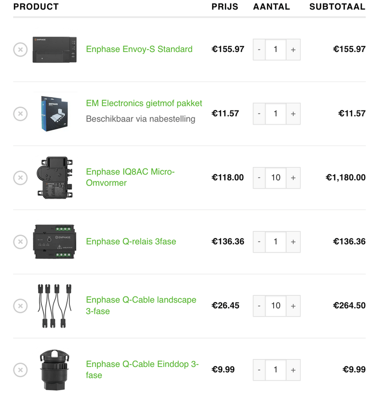

Goedeavond,
Ik wil 2x5 zonnepanelen op oost west icm met micro-omvormers. (ik wil geen string)
Nu heb ik het volgende in mijn winkelwagen:Afbeeldingslocatie: https://tweakers.net/i/s11BIBbEb74h1x0-5OGLP6aatY8=/x800/filters:strip_exif()/f/image/LjmLFBOoMb4oUy65sup65N2z.png?f=fotoalbum_large
Nu heb ik een paar vragen:
- Moet ik 2x5 q-cables bestellen. Die dingen komen aan elkaar toch?
- Moet ik nog extra q-cables bestellen om oost met west te verbinden?
- En ik vroeg me af of dit gietmofpakket wel voor 2 orientaties is?
- Ontbreken er verder nog dingen?

ligt eraan als het op je garagedak is kun je de kabel doorleggen is het op je huis dan vaak niet. Leg je de kabel door dan kun je tussenliggende niet gebruikte aftakkingen afdoppen met een https://www.solar-outlet.nl/enphase-q-cable-afsluitkap.html Leg je de kabel niet door heb je ook twee einddoppen nodig.
Persoonlijk zou ik proberen het te maken zonder gietmof pakket want dat is best wel nauwkeurig werken en als ie eenmaal volgegoten zit en je wil nog een keer wat wijzigen dan heb je een uitdaging.
Je hebt een standaard Envoy dus dan kun je wel de productie zien maar niet je afname of terugleverhoeveelheid dan heb je de metered nodig.
Je gaat het verdelen op 3/3/4 per fase en kijk of je de kabel met de 4 panelen op je meterkast zet op de fase met de minste spanning.
En de kabel die vanaf de Q-cable komt naar je meterkast ontbreekt. met 10 panelen en enige afstand zeg 20 meter nadenken of je 4 mm2 wil trekken in verband met zo weinig mogelijk spanningsverlies en dus uitval. Een een aardlek 30ma en een 16A groep.
Uiteraard missen de panelen en de bevestigingen, ik zou wel cable clips nemen om de q-cable te monteren op de rails dit:
https://www.solar-outlet....ontagerail-kabelclip.html
Tenslottte vergeet de rails/bevestigingen niet te aarden, de micros en kabels hoeven niet geaard te worden.

martijn v o schreef op woensdag 7 augustus 2024 @ 20:40:
Bedankt voor je reactie.
Ik heb een schuur, maar wil de panelen iets verder naar onderen hebben aan beide kanten ivm met lichtdoorlatende golfplaten.
Ik dat geval zou ik dus eigenlijk 12 q cables moeten kopen om de afstand te overbruggen ipv 10?
Ik heb wel homewizard, dan zou je het ook gewoon moeten kunnen zien of niet?
Hele goeie. Bedankt!
5x4 kabel, panelen en montagesysteem heb ik al in huis. afstand tot meterkast is 20 meter.
Montagesysteem heb ik clickfit evo. Ik weet even niet of je die micro's daar zo op kunt bevestigen of heb je daar nog extra onderdelen voor nodig?

Als de afstand tussen de panelen maximaal een paneel is moet je met 12 Q-cable afkunnen en komt er dus op de niet gebruikte aansluiting een dop. Je krijgt dan denk ik wel een kabel over de lichtstraat te lopen, anders kun je wellicht de ene rij naar binnen voeren en de andere rij op een andere plaats ook en dan bij binnenkomst met een gewone huis-tuin-en-keukenlasdoos deze aan elkaar koppelen.
clickfit evo kun je de micros zo opschroeven met twee zelftappers let op dat de plaat naar boven moet en de micro naar onderen.
En om de kabel netjes te geleiden van die RVS kabelclips.

Nog 1 vraag. Ik wil graag 5 op oost in landscape en 5 op west in potrait.
Hoe doe ik dat met de Q-cable. Moet ik dan gewoon afzonderlijk 5 in potrait kopen en 5 voor landscape?
  • martijn v o
  • Registratie: Januari 2020
  • Laatst online: 22:05
martijn v o
Certified by Enphase
Dat kan maar dan moet je die wel verbinden omdat het dan losse delen zijn. Ik zou hem dan wel wat langer nemen en de lasdoos binnen maken en de niet gebruikte aftakkingen afdoppen, of de gietmof buiten dat kan ook, maar doe ik nooit.
Wil je het liefste één kabel langs alles dan zou ik landscape namen en de kabel wat geleiden in de portrait situatie.
Er is ook een mogelijkheid om de kabels boven op het dak met een connector te verbinden, maar die is duur ik geloof iets van 40 euro per stuk, maar als je wil uitbreiden later is dat wel weer makkelijk. deze:
Ohja duidelijk. Dan neem ik gewoon 14 x landscape. Dan moet het lukken.

Bestel gelijk even de ferrietring mee (voor de communicatie) en de ontkoppeltool, volgens mij ben je dan kompleet.
Als je in de nabij toekomst nog een batterij op het systeem wil aansluiten overweeg dan de envoy meterd gelijk anders moet je die straks weer wisselen en dat is zonde.

Met de 14x landscape kabel heb je wel "overbodige" 2.5 mm kabel op je dak. Dat zorgt voor spanningsverlies wat weer eerder tot uitschakelende omvormers kan leiden. 2x een kortere string van 5 die je samen laten komen in een doos die je volgiet met hars werkt prima. Vanaf daar kun je dan door met een dikkere kabel.

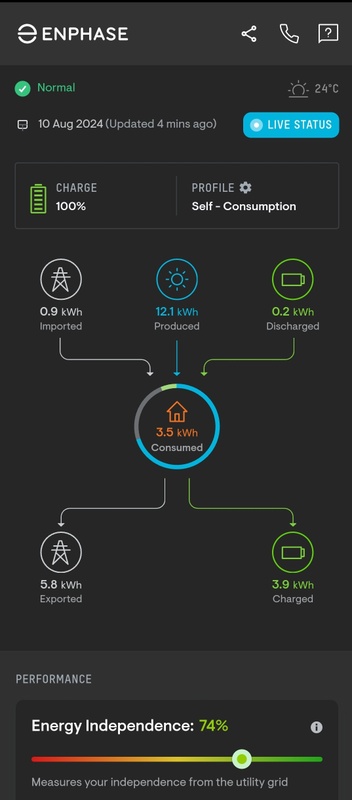

Iets eerder dan verwacht maar de batterij werkt.
Met de voorbereiding bleek de installatie en het aansluiten van de batterij betrekkelijk eenvoudig. Wel viel het tegen dat de ct's opnieuw aangemeld moesten worden.
Het was gisterenavond al rond half tien toen de stroom er weer op ging, en het was leuk om te zien dat de batterij onmiddelijk zijn laatste loodjes (nog 21%) in onze afname ging stoppen. Wat tegen viel was de onnauwkeurigheid waarmee dat gebeurde. De hele tijd schommelde onze afname toch nog tussen 5 en 25W ongeveer.
Vanochtend kwam onze pv-installatie (het gedeelte dat gekoppeld zit aan de metered gateway waar ook de batterij op zit), niet goed op gang. Continu 0 Watt, dan weer iets opbrengst, ongeveer een tiende van normaal, en dan weer abrubt terug naar 0W.
Afbeeldingslocatie: https://tweakers.net/i/KvMJkkhm4P52pWLXQP35npbwnu8=/x800/filters:strip_icc():strip_exif()/f/image/gVHaujeO9efovzx1Q09lqOfM.jpg?f=fotoalbum_large
We hebben de lampjes op de gateway gecheckt, en het bleek dat de omvormers niet produceerden, vermoedelijke reden geen of onvoldoende spanning vanuit de meterkast.
Alle bedrading en de componenten weer nagelopen, maar we konden niets ontdekken. We hebben het probleem uitgesteld tot een moment dat er tijd voor was. Aan het einde van de ochtend draaide ook dat gedeelte van de pv-installatie vanzelf weer goed en kon de batterij ook vol opladen ipv op halve kracht.
De batterij geeft op dit moment 100% aan, maar pakt geregeld toch meer dan de standaard 25W bij voldoende opwek. In de nacht, leeg, was het verbruik rond de 9 a 10W.
Ik ga er voor nu vanuit dat het extra verbruik wordt gebruikt om de batterij na lange tijd van niet gebruikt te zijn weer in goede conditie te krijgen (youtube-wijsheid?).
Afbeeldingslocatie: https://tweakers.net/i/qjgjmYpmHofmn8z4UrEaK4QyOMQ=/x800/filters:strip_icc():strip_exif()/f/image/glO1xQJCTKBumquEsjycdHdh.jpg?f=fotoalbum_large
Afbeeldingslocatie: https://tweakers.net/i/j2F6XSdw51mOFxPwOSHNVfkK5Kc=/x800/filters:strip_icc():strip_exif()/f/image/pyapxbJXomnqlWqtmzwHsnCm.jpg?f=fotoalbum_large

Bij Live Data kan je meer zien v.w.b. de micro's:
Afbeeldingslocatie: https://tweakers.net/i/l8gWOubJ39_EGyq_uioNXl949z8=/800x/filters:strip_exif()/f/image/GN423gvn3UuNf6Wacae6xpZB.png?f=fotoalbum_large

Johnn schreef op woensdag 7 augustus 2024 @ 20:09:
Goedeavond,
Nu heb ik het volgende in mijn winkelwagen:[Afbeelding]
[mbr]Samengevoegd met het grote topic[/]
Vervang die omvormers door IQ8+
ipv gietmof een waterdichte doos
1 fase Q kabel van elke reeks panelen naar doos. 4/3/3
hoofdkabel 5x2.5mm² of 5x4mm²
ene Q-kabel bruin op de bruine draad, andere Q kabel bruin op de zwarte draad, volgende Q-kabel op grijs in de doos.
envoy vervangen door envoy-s metered.
panelen aansluiten 4/3/3
edit: ferrietring onnodig. gezien de 20 Meter de 5x4mm². overbrugging gewoon 3x2.5mm2 met 2 waterdichte doos op de Q-kabel aansluiten. AUB geen 14x Q-kabel gezien je dan open aders op t dak hebt liggen.
Tip: Noteer op een stuk papier welke serienummers van omvormer waar liggen. De laatste 3 cijfers zijn genoeg. Maak een installer account aan bij Enphase voor het instellen. Als je de installatie aanzet wacht een kwartier tot alles opgestart is en doe een scan met knopje op de envoy-s dan hoef je niet alles in te scannen met barcode. Kan ook in app, neem dan gelijk de q-relais ook mee, is een aparte scan. Wacht na knopje nog half uur. De installatie gaat pas op groen in de installer app na 24 uur gedraaid te hebben.
