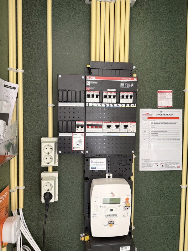

Ik heb het ook al in het nieuwbouwtopic gepost maar weet nog niet goed wat ik hier mee moet. In mijn woning is dus de kookgroep aangesloten op een 2x 16A groep, nadat ik dit heb aangegeven krijg ik onderstaande antwoord van de projectontwikkelaar:
Een 2-fase fornuisgroep (2x16A) achter een 1-fase aardlekschakelaar voldoet in Nederland aan de norm (NEN1010) en levert in de praktijk vrijwel nooit problemen op, omdat kookplaten modulerend werken en er een gelijktijdigheidsfactor van 50% geldt. Dit betekent dat een kookplaat zelden langdurig op vol vermogen draait.
Tegelijkertijd wordt er steeds meer gekozen voor 3-fase apparatuur, omdat dit voordelen biedt qua verdeling van belasting, warmteontwikkeling en de combinatie met duurzame installaties (zoals PV, EV en warmtepompen). Het kiezen voor een dergelijke aansluiting brengt extra kosten met zich mee.
Kortom: een 2-fase aansluiting is veilig en voldoet aan de norm. Heb je liever de extra mogelijkheden van een 3-fase aansluiting, dan bieden wij die optie aan voor € 250,-- incl. btw.
Ik merk dat ik beetje zoekende ben naar wat ik hier mee moet. Ik heb een foto van de meterkast hieronder bijgevoegd. Wat adviseren jullie hierin?
Afbeeldingslocatie: https://tweakers.net/i/DMeDiE-k0eoUDHxSiwhBaZdZwg4=/x800/filters:strip_icc():strip_exif()/f/image/gT5uMDNRhmF50iitpCwYgIU9.jpg?f=fotoalbum_large
  • timovd
  • Laatst online: 11:44
timovd
Voorsprong door techniek
@Herax10NL Dat het "in de praktijk vrijwel nooit problemen" oplevert geeft mij wel jeuk.
Kennelijk is de projectontwikkelaar op de hoogte van de NEN, dus kun je de artikelen uit de TS naar hem sturen en uitleggen dat het niet conform is.
Wat gaan ze voor die 250- doen? Een 3f ALA kost ruim 100,-. Zo gek vind ik de meerprijs niet als ze een 3f ALA plaatsen, maar het is wel slordig dat ze het niet in één keer goed hebben gedaan.
Mag je de oude kookgroep houden? Dat kan handig zijn voor latere uitbreiding. Dan hoef je alleen de brug te verwijderen.
Op de groepenkast en het kaartje is overigens niet af te lezen op welke fase de PV zit.
  • Juerd
  • Laatst online: 12-11 21:30
Juerd
Gaan we weer. Dit topic is erg eentonig :)
Herax10NL schreef op dinsdag 16 september 2025 @ 14:39:
Het voldoet niet aan de NEN 1010 en niet aan de Netcode elektriciteit.
Dit klopt, maar dat modulerende werken is er alleen wanneer je de kookplaat op minder dan vol vermogen gebruikt. Bovendien is dat geen argument voor de gelijktijdigheidsfactor, maar voor het bepalen van de bedrijfsstroom bij cyclische belastingen (533.2.1, voorheen "intermitterende" belastingen genoemd) en vind ik het moeilijk te beargumenteren dat het hier gaat om een cyclische belasting omdat het cyclische karakter ook onder heel normale omstandigheden niet altijd optreedt. Anders gezegd: als je erg veel eten kookt, gebruik je de kookplaat langdurig op een hoog vermogen. Dat doen de meeste huishoudens nooit, maar het is ook niet per se raar als je het wel doet (of wilt kunnen).
Waar komt die 50% nou weer vandaan? In dit topic is beredenereerd dat de gelijktijdigheidsfactor 100% is aan de hand van de definitie in rubriek 311 van de NEN 1010. De teller van de deling is namelijk gedefinieerd als de maximale gelijktijdige belasting, niet, zoals de schrijver van bovenstaande wellicht denkt, de gemiddelde belasting nadat de pannen water eindelijk koken en de kookplaat dus niet meer 100% hoeft te leveren, en ook niet de belasting bij gebruik van minder dan alle pitten op vol vermogen.
Die verdeling van de belasting is verplicht volgens de Netcode.
Dit is allemaal waar, al vallen de extra kosten erg mee als je niet eerst zo stom bent geweest om het verkeerd te doen. Het gaat om circa 85 € aan extra materiaalkosten als je het meteen goed doet, bij grootschalige inkoop kan het goedkoper. En wat is nou 85 € op de bouw of verduurzaming van een huis? Waarom hebben we het hier überhaupt de hele tijd over, alsof het een klein fortuin zou zijn?
Het is niet 2-fase, maar 1-fase. Dat is precies het hele punt: de volledige belasting van de kookplaat gaat via één fase en dus één hoofdzekering. Die hoofdzekering kan daarmee dus overbelast worden. Bovendien is verdeling over de fasen verplicht.
is veilig
Dit klopt.
Dit niet.
Dat is goed verdienen voor een aardlekautomaat van 110 € en een kwartiertje werk (bij vervanging van 'n kookgroep).
Hetzelfde als altijd: een 3P+N aardekautomaat B16 30 mA.

@Juerd Blijkbaar is die €85,= per woning voldoende om het maar niet te doen. De marges staan zeker onder druk.
  • devriesjande
Juerd schreef op dinsdag 16 september 2025 @ 15:06:
Als ze het goed uitvoeren moet er een blauwe ader vervangen worden door een bruine ader..
Dat doe je niet in een kwartiertje.
Maar onbegrijpelijk dat dit niet direct als driefasegroep is uitgevoerd..
  • timovd
timovd
@Herax10NL en zorg er voor dat de labels goed staan op de aansluiting in de keuken als je de 3f automaat laat aansluiten. Is dat een perilexaansluiting?

  • Herax10NL
  • Laatst online: 12-11 20:44
timovd schreef op dinsdag 16 september 2025 @ 18:34:
Goede tip, ga ik zeker achteraan. Heb net ook een boze mail terug gestuurd dat ze het gewoon (kosteloos) horen te fixen. Het is inderdaad een periflexaansluiting.
Dank voor al jullie hulp, heeft zeker geholpen. Hoewel ik niet erg thuis ben in de elektrotechniek sta ik volgens mij volledig in mijn recht richting de projectontwikkelaar.

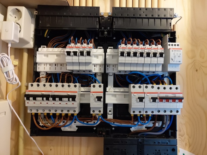

  • Blackouts
  • Laatst online: 10:59
Derpie1234 schreef op donderdag 28 augustus 2025 @ 11:38:
De kookplaat die ik heb liggen staat niet op het lijstje. Zou met deze aardlek automaat wel elke plaat aangesloten kunnen worden ? https://123groepenkast.nl...hakelaar-fornuisgroep-B16
Deze is ook maar 3 modules breed
Zelf slechte ervaringen met een aardlekautomaat.
Na overstap naar een aparte ALS met kookgroep werkte het wel
Maar goed, ik zeg ook maar wat....
  • timovd
timovd
Blackouts schreef op donderdag 18 september 2025 @ 12:00:
Afbeeldingslocatie: https://tweakers.net/i/6T5yFDOjGRJrr47biITC8DCHNno=/full-fit-in/4920x3264/filters:max_bytes(3145728):no_upscale():strip_icc():fill(white):strip_exif()/f/image/07lc1SUWhnEGXM37Y4Kgr4Sh.jpg?f=user_large
Een oud topic, maar de draden zitten aan de verkeerde kant van de schroef. Als je de schroeven met de klok meedraait, moeten de aders meer vast komen te zitten. Als je ze aan de andere kant zet, draai je ze als het ware er uit. Ook de PE lijkt vast op het omhulsel in plaats van op de geleider/het koper.
Mocht je een brug gebruiken, zet je die onder de zelfde klem als de aders, omdat de diktes verschillen en daarmee ook het aandraaimoment.

Een vraag voor de groepenkast experts onder ons: is deze kookgroep (bovenste rail, twee meest linkse automaten, mechanisch gekoppeld) op 1 of op 2 fasen aangesloten?
Afbeeldingslocatie: https://tweakers.net/i/OBWcYIZsJzHL2UEcQVPf0sxiE0U=/fit-in/4000x4000/filters:no_upscale():strip_exif()/f/image/uiEeBYdcjhKjTEXSw7pTINur.png?f=user_large
  • timovd
timovd
Ja
  • onetime
onetime
@HeleBoel Met een foto waarop de onderkant van de kookgroep goed te zien is, en dus ook de aansluitingen van de busboard, kunnen we het pas goed zien. Maar als je inderdaad 2x blauw en bruin er naar toe hebt, dan zit jouw kookgroep op 1 fase.
@timovd ?
  • Will_M
Will_M
Intentionally Left Blank
@HeleBoel en @onetime
Da's inderdaad een 'Kookgroep' welke op een 1-Fase groepenkast middels een gecombineerde zekering automaat (2x16A) aangesloten is (je ziet ook de 'brug' over de automaten zitten zodat ze, ingeval van overbelasting, beide gelijktijdig uitgeschakeld gaan worden). Er is dus géén eigen beveiliging tot (kort) sluiting voor deze specifieke 'kookgroep' aanwezig.
Een 2-Fase Netaansluiting is technisch gezien NIET mogelijk (tenzij je graag een 'zwevende 0' ziet in zo'n installatie) :*)

HeleBoel schreef op donderdag 18 september 2025 @ 19:40:
3-fasen aardlekschakelaar en 3-fasen busboard, dus deze kookgroep wordt daadwerkelijk door 2 verschillende fasen gevoed. Althans, als het ook daadwerkelijk een 3-fase huisaansluiting is, maar die valt buiten beeld. Edit: dit klopt voor geen meter, ik had de foto verkeerd gelezen. Het is een enkelfase busboard en die aardlekschakelaars/-automaten hebben er niks mee te maken.
Het is wel 2L/2N qua aansluiting, en kan (maar hoeft niet) worden verbeterd door er 2N~ van te maken. Dan moeten de nulcontacten aan de bovenkanten van de automaten met elkaar worden verbonden, en heb je nog maar één nuldraad nodig. De brug bovenop de automaat is ervoor om te zorgen dat de nuldraad naar de kookplaat altijd verbonden blijft zolang ten minste één van de automaten ingeschakeld is. Je hebt dan een situatie die lijkt op de 3-fase oplossing maar dan met slechts 2 automaten. Dat is ongebruikelijk maar kan wel.
Ik zie toch echt een 2-polige aardlekschakelaar (rechts onder) en een 1-fase busboard.
Die 3P+N aardlekautomaten hebben niets met de kookgroep te maken.
Dat is op basis van deze foto niet te zeggen. Zie de TS, het kan ook de versie zijn met een kookgroep achter een 4-polige aardlekschakelaar. Met een multimeter kun je dit door de spanning tussen de twee bruine draden te meten in 2 seconden checken.

Xander schreef op vrijdag 19 september 2025 @ 06:26:
Je hebt gelijk; ik heb inderdaad niet goed gekeken. Had het moeten weten, want busboard-fasedraden zijn zwart, niet bruin. En die bruine draden zijn natuurlijk veel te dun om naar een busboard te gaan.
@HeleBoel Let op, ik zat ernaast en heb mijn post doorgestreept.

HeleBoel schreef op vrijdag 19 september 2025 @ 07:54:
Dank voor je uitgebreide antwoord @Juerd .
Het is inderdaad een 3x25A huisaansluiting. Volgens de partij die de installatie gekeurd heeft is het een busboard waarbij de fasen om-en-om geplaatst zijn:
Ik citeer degene die gekeurd heeft:
"De 2x230 installatieautomaat voor de kookplaat wordt gevoed via een 3-fase Busboard systeem.
Hierop zit een fase volgorde van steeds Fase 1- Fase 2 – Fase 3 – Fase 1 etc.
De 2x230V automaat is hierdoor verdeel over 2 verschillende fases."
En dit tekeningetje:
Daar lijkt het niet op. Plaats een duidelijkere foto en ook met het andere deel van de groepenkast. Waarschijnlijk is het andere deel wel volgens deze tekening.
  • HeleBoel
  • Laatst online: 10:43
Andrehj schreef op vrijdag 19 september 2025 @ 08:05:
Normaal gesproken ben ik wat huiverig voor het openmaken van groepenkasten, dat laat ik liever over aan de elektriciens. Maar nu heb ik de stoute schoenen maar aangetrokken en de groepenkast opengemaakt en met de multimeter gemeten: het spanningsverschil tussen de twee bruine draden van de kookgroep is inderdaad 0 V. Ik heb nog even wat meer metingen gedaan, en tussen twee verschillende fasen (bijvoorbeeld op de 3-fasen automaten onderin) staat inderdaad een spanning van 400 V.
timovd schreef op vrijdag 19 september 2025 @ 11:24:
Hier een overzichtsfoto van bijna de hele meterkast:
Afbeeldingslocatie: https://tweakers.net/i/w2ULehuWOoUHmgvkK_elBc0back=/x800/filters:strip_icc():strip_exif()/f/image/KUKpbHfuSvq7Q0aKNPqi3wuz.jpg?f=fotoalbum_large
En hier een overzichtsfoto van de groepenkast:
Afbeeldingslocatie: https://tweakers.net/i/Mhw5dXJYLRZSCKpJPu3czH3PZsw=/800x/filters:strip_icc():strip_exif()/f/image/Bjhm04esMBS4is1MKAymTQyH.jpg?f=fotoalbum_large
Zoals hierboven al aangegeven is het spanningsverschil tussen de bruine draden van de automaten van de kookgroep 0 V. Dat betekent dat die op 1 fase zijn aangesloten en dat het dus niet om een 3-fase busboard systeem gaat.
Ik weet in ieder geval voldoende.

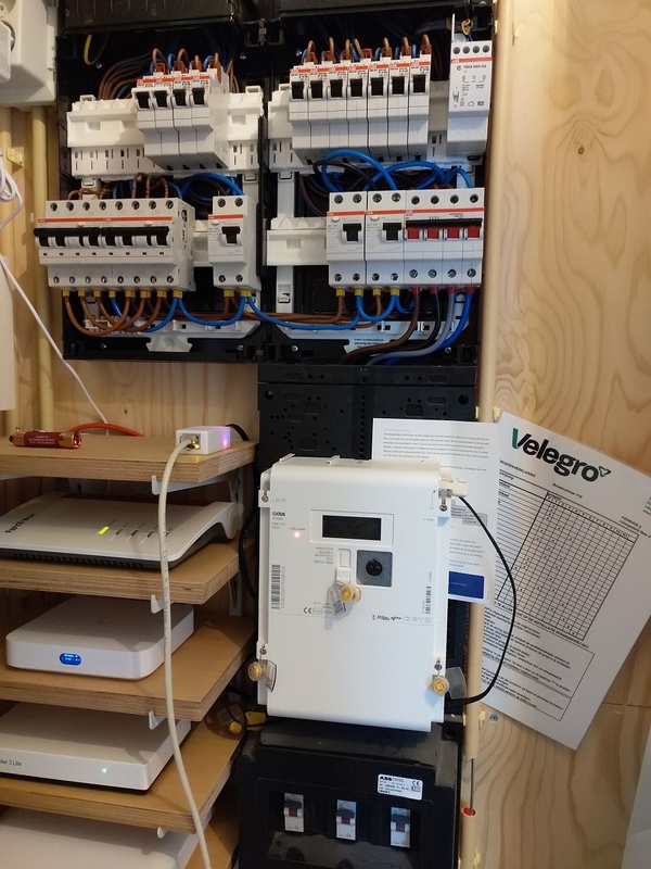

Nogmaals een foto van de meterkast. Zoals te zien zitten de kookgroepen (6 en 7) op de blauwe aardlekschakelaar (ALS2). Op dezelfde aardlekschakelaar zitten onder meer de volledige keuken (min de vaatwasser en combi oven/magnetron) en een slaapkamer. Wanneer ik dus tegelijkertijd op 4 pitten aan het koken ben en de waterkoker en Airfryer aan heb staan loop ik al kans dat de schakelaar/fase er door gaat.

HeleBoel schreef op zaterdag 20 september 2025 @ 09:41:
Ik ben geen elektromonteur dus ga vooral niet op mij af.
Je rechter groepenkast heb je rechtsonderin een 3 fase aan uit schakelaar.
Deze drie fases worden links naar de 3 aardlekschakelaars doorverbonden.
Elke aardlekschakelaar voed 4 automaten op het busboard. ik lees net dat het busboard in bovenstaand bericht anders gevoed wordt fase 1,2,3 en repeat :) (Via de zwarte kabel)
In je linker groepenkast zit 1 van de 3 aardlekschakelaars om het busboard te voeden.
Nu komt het stukje wat ik net niet helemaal goed kan zien op de foto. Het lijkt alsof in de linker groepenkast er onder het busboard 2 zwarte kabels aangesloten zitten. Dit zou dus suggereren dat je 2 fases op het busboard hebt aangesloten zitten. Wat opzich prima is, ik zie alleen niet welke waar naartoe gaat.
Je kookgroep lijkt op 1 fase te zitten met 2 automaten.
Als het busboard in 3 fase aangesloten is stel ik mijn opmerking bij en dan zou je dus wel een verdeling hebben over 2 fase.
Misschien kan je nog onderzoeken waar de zwarte kabels onder het busboard naar toe gaan?
In de linker groepenkast links onderin zitten 2x een 3 fase aardlekschakelaar. En deze lijken ook aangesloten te zijn. Heb je een warmtepomp en/of een elektrische auto?
Het mooiste zou zijn om je fornuis ook op die manier aan te (laten) sluiten. Hoewel er zoals je in dit topic ziet ook veel over te doen is en de oplevering bij nieuwbouw er hetzelfde uitziet als jouw aansluiting.
Succes met je klus.

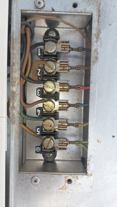

ik heb precies hetzelfde probleem en heb het schema gevolgd .Bij mij wordt de kookplaat niet heet ik heb een electrische gietijzeren pilgrim elegance. Ik principe zou dit niets mogen uitmaken. Ik heb de stekker precies anders om 2 zwarte beneden links blauw en rechts bruin midden aarde.Eerst zag de kookplaat eruit als bijgevoegde. foto en zaten de 2 bovenste stekker draden omgekeerd links naar rechts en andersom.Afbeeldingslocatie: https://tweakers.net/i/L-5txugb6_gcjT5SOc4AaMCWwbA=/x800/filters:strip_icc():strip_exif()/f/image/kbh2b1QGPQgsua7Z8D0jqt7d.jpg?f=fotoalbum_large
Schopje naar het grote topic. Aansluiting komt uit Kookplaat van 3-fase naar 2-fase ombouwen.

...probleem ik heb het schema gevolgd .Bij mij wordt de kookplaat niet heet ik heb een electrische gietijzeren pilgrim elegance. Ik principe zou dit niets mogen uitmaken welk merkAfbeeldingslocatie: https://tweakers.net/i/L-5txugb6_gcjT5SOc4AaMCWwbA=/x800/filters:strip_icc():strip_exif()/f/image/kbh2b1QGPQgsua7Z8D0jqt7d.jpg?f=fotoalbum_large. Ik heb de stekker precies anders om 2 zwarte beneden links blauw en rechts bruin midden aarde.Eerst zag de kookplaat eruit als bijgevoegde onderste foto en zaten de 2 bovenste stekker draden omgekeerd links naar rechts en andersom deze heb ik omgedraaid en de bovenste foto aangehouden . Wat doe ik verkeerd. het blauw kabeltje wat loszit hoort vast te zitten ik was wat snel met fotograferen.De meterkast heeft krachtstroom en zie fotoAfbeeldingslocatie: https://tweakers.net/i/9IOS3YzPP_iBF6EQAPXTCBfpYkA=/x800/filters:strip_icc():strip_exif()/f/image/fZPklBoifeSI3e51UL4MXzm9.jpg?f=fotoalbum_largeAfbeeldingslocatie: https://tweakers.net/i/A77epn3lvAbYDL7k5XnPI2PpAmA=/x800/filters:strip_icc():strip_exif()/f/image/Aiw9Zj8rX1wOifgwbXPrzg9Z.jpg?f=fotoalbum_large
  • MarkyB
MarkyB
The original
Je meterkast heeft geen krachtstroom, je hebt een kookgroep. Dat is heel iets anders. Mijn advies is dat je beter een elektriciën kan inschakelen voor je probleem voordat je iets anders aan het koken bent dan de bedoeling is.
Ik zie ook dat de kleurcoderingen totaal niet kloppen. Ik zie blauw aan aarde, nul aan fase, klopt niks van. Dit moet doorgemeten worden door een persoon die er verstand van heeft.
[ Voor 28% gewijzigd door MarkyB op 02-10-2025 16:45 ]

@MarkyB Die kleuren die jij ziet, zijn de kleuren van de interne bedrading. De linkerkant is de aansluitkabel/installatiedraad, en daar worden de reguliere kleuren gebruikt.
Doet verder niets af aan jouw conclusie: iemand naar laten kijken die er verstand van heeft. :)
[edit]
Voor de leek: dit is geen 2 fasen aansluiting (tussen 2 fasen zou 400V staan, volgens de foto van jouw meterkast heb je die niet), maar een kookgroep. Dat is iets typisch Nederlands. Daarbij wordt dezelfde fase 2x gebruikt, maar óók de nul moet dan dubbel uitgevoerd worden. Ik benoem dit zelf dan ook altijd voluit "2x fase dubbel nul" . In handleidingen wordt dit ook wel eens afgekort als 2P+2N, of variaties hier op.
De installatieautomaat beveiligt beide fasedraden, maar die moeten dan ook mechanisch aan elkaar gekoppeld worden zodat er één hendeltje ontstaat. Op de foto is dat ook netjes het geval. :)

ik heb precies hetzelfde probleem en heb het schema gevolgd .Bij mij wordt de kookplaat niet heet ik heb een electrische gietijzeren pilgrim elegance. Ik principe zou dit niets mogen uitmaken. Ik heb de stekker precies anders om 2 zwarte beneden links blauw en rechts bruin midden aarde.Eerst zag de kookplaat eruit als bijgevoegde. foto en zaten de 2 bovenste stekker draden omgekeerd links naar rechts en andersom.[Afbeelding]
Als je naar de rechter stekkers kijkt, moeten er draden hoger gemonteerd worden en moeten de onderste twee aardes verbonden worden.
Update: uitgaande van 3 fase

@bvdd Welke foto is van jouw en wel een copy van iemand? Want helaas zie nergens een schema. Staat dat niet op de sticker net buiten beeld?
Gezien je op 1-fase zit met een kookgroep moet je kookplaat twee N aansluitingen hebben. Zo niet, kan hij niet veilig gebruikt worden. Dan zou je een 4P automaat in je meterkast moeten plaatsen ipv de kookgroep.
Maar twijfel of de fabrikant nu bedoelt met "2x1N". Zou je kunnen lezen als 2P+2N of als 2P+N, maar gok dat eerste is en dus zou moeten kunnen in deze situatie.
Overigens als die stekkertjes makkelijk los gaan moet je ze strakker knijpen. Want anders gaat dat een bak hitte geven.
  • Septillion
Septillion
Ahh, met door twee mensen samenvoegen is er even wat info verloren gegaan. Gaat dus om Kookplaat van 3-fase naar 2-fase ombouwen.
Daar zie je netjes een 2P+2N aansluiting staan. Jij moet dus de bovenste optie hebben met de brug tussen 2 en 3.
Maar, stap 1 is je Perilex doormeten! Probleem met Perilex is namelijk dat er net zo veel standaarden voor het aansluiten zijn als dat er mogelijkheden zijn om de draden überhaupt aan te sluiten :+ Je moet echt weten waar wat zit.

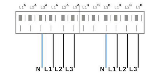

Maar neem nou een kookplaat met alleen dit aansluitschema:
Afbeeldingslocatie: https://tweakers.net/i/baimyzuQrXYgIQNE0RwLHTnRnRs=/800x/filters:strip_icc():strip_exif()/f/image/BHkceYCyxiT3hpSKWPvPCQsm.jpg?f=fotoalbum_large
Durf jij dan met zekerheid te beweren dat die nulklem >16A kan voeren?
(Even los van het feit dat deze 11,1kW kookplaat sowieso niet op 2x16A hoort natuurlijk, maar de claim was dat "alleen voor 3fase bedoelde kookplaten veilig kunnen worden aangesloten", deze past wel bij die beschrijving toch. :+)

Je begrijpt het niet. Bij een 4P automaat heb je 2 parallelle nul-draden die individueel worden beveiligd op 16A.
Al is een 3fase plaat bedoeld voor 3fase, op deze manier is het geen probleem om het als het moet op 1 fase aan te sluiten.
Je lijkt wat door elkaar te halen. Een 3fase plaat heeft 1 nul aansluiting. Aangezien er meestal voor iedere aansluiting dezelfde schroeven worden gebruikt en die meestal ook geschikt en bedoeld zijn om eventueel een brug tussen aansluitingen te plaatsen, kunnen er dus ook 2 draden onder die schroeven.
Helemaal goed dus.
Volgens mij begrijp ik het juist heel goed en haal je zelf wat dingen door elkaar. Zie ook de andere reacties hierop.
