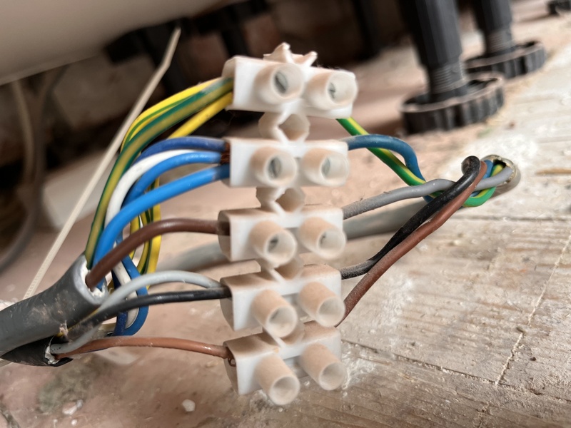

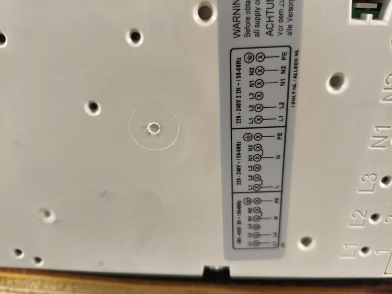

Ik heb onlangs mijn Etna FIV560RVS oven aangesloten op een Perilex 2-fase aansluiting, maar de oven lijkt geen stroom te krijgen. Het display blijft uit en er gebeurt helemaal niets wanneer ik hem aansluit.
Ik vermoed dat er een mismatch is tussen de aansluiting van de oven en de Perilex-contactdoos, maar ik wil graag zeker weten of dit inderdaad de oorzaak kan zijn.
Zou de oven daarom helemaal geen teken van leven geven, of kan er nog iets anders aan de hand zijn?
De fornuis is trouwens 2de hands.Afbeeldingslocatie: https://tweakers.net/i/TMB3fWaUsnpow2CQa_LDWLcJ8oU=/x800/filters:strip_exif()/f/image/AfvdQaEjg5lvfr8gzj2EmFEl.png?f=fotoalbum_large
Afbeeldingslocatie: https://tweakers.net/i/RAdzwwHZyTfkCh2Q1a17ZwGUr9o=/800x/filters:strip_exif()/f/image/IbELPXqJIpNWs0eud091W9EY.png?f=fotoalbum_large
Afbeeldingslocatie: https://tweakers.net/i/E5L6-WXE2EO32JMM0rF7NvO-Gjw=/x800/filters:strip_exif()/f/image/HuQA84BxmuNHT1Ff8pp9CDaX.png?f=fotoalbum_large

Bedankt voor jullie help, ik heb zelf helemaal geen ervaring met elektra en vind het nog al lastig om te begrijpen hoe het allemaal in elkaar zit.
Ik heb in ieder geval een multimeter gekocht en dit is mijn observatie.
Links+rechts boven is 0V
Links+rechts Onder is ~230 V
Afbeeldingslocatie: https://tweakers.net/i/CwkjxsGskzXC1cbGGzO1TN4HG6o=/800x/filters:strip_exif()/f/image/sm7a8zrtYt2wsBx5e4wIyx6R.png?f=fotoalbum_large
Afbeeldingslocatie: https://tweakers.net/i/sfnQAh_lz214PJi6o_Z15_WEZbk=/800x/filters:strip_exif()/f/image/cNkWhKOzsgQ5FmZI5l5AgAL5.png?f=fotoalbum_large
Afbeeldingslocatie: https://tweakers.net/i/FMybs6bPko511P_mr6D7kReTQoM=/800x/filters:strip_exif()/f/image/OJDryouKK8TnWG9fnAcG1Eja.png?f=fotoalbum_large
Afbeeldingslocatie: https://tweakers.net/i/JFMLkBizptzS_ExEYDsTnzP7QT8=/800x/filters:strip_exif()/f/image/YqOW1qTUe73srFrxs9LoDHnT.png?f=fotoalbum_large
Hier kan je de stopcontact wat beter zien, moet ik dit ook er uit halen?
Afbeeldingslocatie: https://tweakers.net/i/IbBEbH8IOItYeg_VwTneaTZAlF8=/800x/filters:strip_exif()/f/image/hhRsbyWPxiPuDRfSDuJsaD5q.png?f=fotoalbum_large
Afbeeldingslocatie: https://tweakers.net/i/PXPW5oOnSYsfXq57uJcZxdgN7QE=/800x/filters:strip_exif()/f/image/iKXMaa5lQMEKMLIS2tCKnNGW.png?f=fotoalbum_large

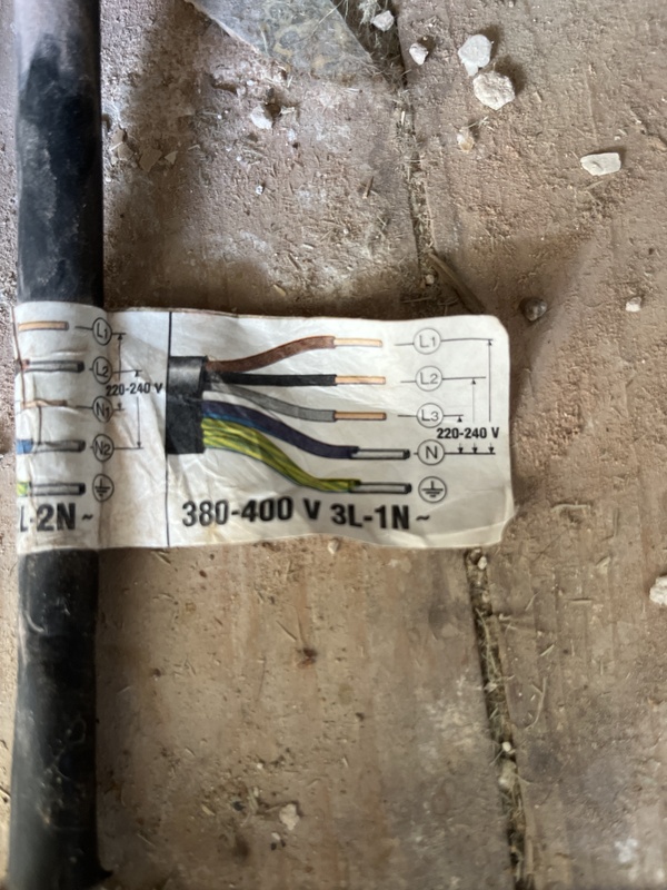

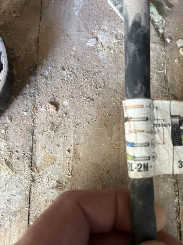

En hier is de Perilix stekker
Afbeeldingslocatie: https://tweakers.net/i/9HHfAhMLfEvRoHsowFur4ZhHwLU=/fit-in/4000x4000/filters:no_upscale():strip_exif()/f/image/KTnRGGn0qy3ZQynrPr2IaYU1.png?f=user_large

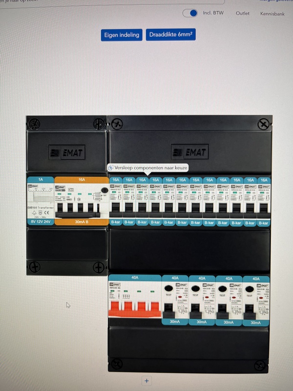

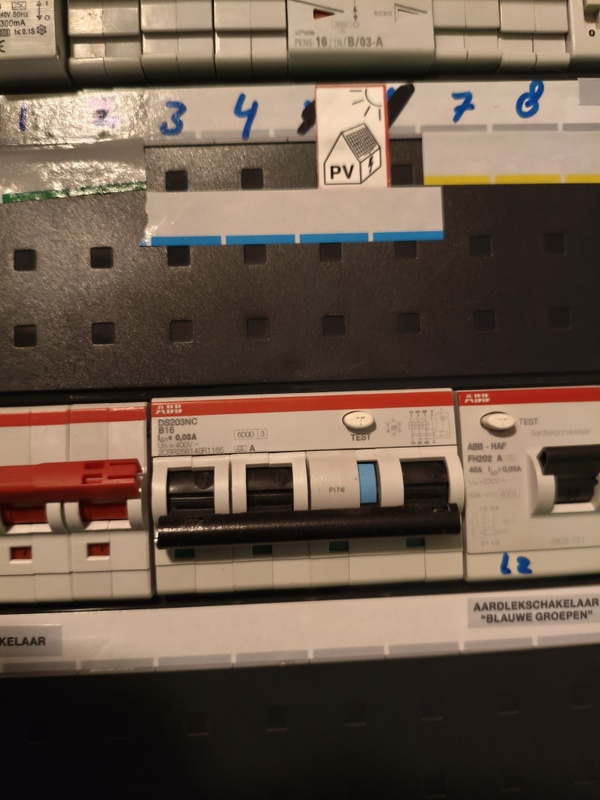

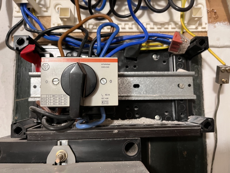

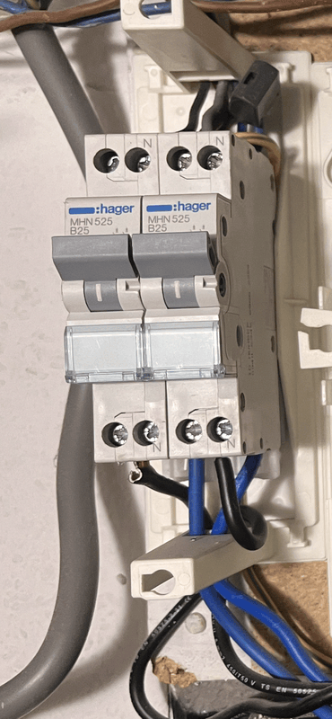

Ook heb ik de meterkast geopend, de linker 2 zijn voor de fase 2 keuken aansluiting.
Afbeeldingslocatie: https://tweakers.net/i/-Ikq23ur9iVjfFhwsVH3CU8MquM=/fit-in/4000x4000/filters:no_upscale():strip_exif()/f/image/wuOaHvJTKMZcQAKmDYG1gvdP.png?f=user_large

In de stekker grijs en bruin omdraaien en probeer het dan nog eens.
Op de zekeringautomaten mis je wel een brug.
[ Voor 25% gewijzigd door devriesjande op 21-10-2025 15:19 ]

vreemd dat op je fornuis aansluiting gebrugt is tussen 2 en 3 met een zwarte (fase) draad.
je zou denken dat N (blauw) gebrugt moeten zijn.
maar zoveel kijk heb ik er ook niet op, misschiuen iemand anders?

@Jacob7
In je geopende perilex stekker zit de bruine kabel op L1, deze wordt als N1 of N2 gebruikt.
In de kookplaat zit de bruine kabel op L1.
Grijs zit in je perilex op L3, in de kookplaat zit deze op N2.
Super verwarrend allemaal :X maar volgens mij zitten de kabels niet goed aangesloten en is er sowieso ergens een N en L verwisseld (grijs en bruin)
oh, wat @devriesjande zegt ;)

Die brug op de nul mag er zeker niet in bij gebruik van een kookgroep.

Jacob7 schreef op dinsdag 21 oktober 2025 @ 15:39:
Moet ik die brug er uit halen?
Nee hoor. Er zit geen brug tussen de 2 nul aansluitingen.
Aan de plaat moet je niets doen. Die zit goed aangesloten.
De twee aders draaien is genoeg.

Met 2 blauwe kabels voor de N is het makkelijk om deze per ongeluk ook te wisselen, dan krijg je L1 net N2 en L2 met N1. Is dat eigenlijk nog een gevaar?

@Jacob7 Allereerste, een beugel over de twee automaten om ze te koppelen is verplicht.
Daarnaast, als je alle metingen gedaan hebt op wisselspanning dan heb je L dus links onder en rechts onder zitten. N dus links boven en rechts boven. En ga ik er even vanuit dat links en rechts respectievelijk L1-N1 en L2-N2 zijn. Dit is meest gangbare "standaard" voor 2x P+N kookgroep. Kan verdraait zitten maar op zicht op 1-fase met enkele aardlek niet zo spannend.
Op je plaat heb je bruin en zwart voor de fases en blauw en grijs voor de N. Dat is op zich prima.
Maar dat betekend dus dat je bruin en zwart onder moet hebben. En blauw en grijs boven in de Perilex stekker.

  • Septillion
  • Laatst online: 23:42
Septillion
@onetime Ik zie maar een 2P hoofdschakelaar :)
@Jacob7 Correct! En dan dus een beugel over de automaten!
En wil je het echt netjes doen op de plaat nog grijs en blauw draaien. Want nu vormen volgens de plaat zwart-blauw het L1-N1 paar en bruin-grijs het L2-N2 paar. Maar gezien het hier kookgroep (2x P+N) achter enkele 2P aardlek betreft is dat niet zo'n ramp.

Nee een 1 fase groepenkast. Groepenkast is 1 of 3 fasen.
  • onetime
onetime
Een 2 fase groepenkast bestaat niet / is uiterst zeldzaam. Bij 0V tussen de fase aansluitingen is het een 1 fase aansluiting.

Ik wil iedereen hierbij bedanken, mijn fornuis werkt eindelijk!

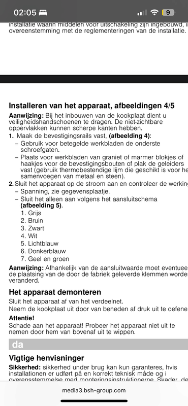

Ik hoop dat iemand hier voor mijn situatie een duidelijke oplossing kan vinden of mij in ieder geval in de juiste richting kan sturen.
Ik zit met een kookplaat die ik wil vervangen, naar mijn beste weten is deze aangesloten met een gewone stekker (omdat het om een 1-fase aansluiting gaat). Nu wil ik die vervangen met een nieuwe kookplaat die ook de optie heeft tot 1-fase aansluiting. Zie hieronder de foto's van de aansluiting van de nieuwe plaat, de meterkast groep, foto van de stekker (best mogelijk) en de handleidingen van beide.
Kan iemand mij vertellen of dit zo klopt en welke stroomkabel ik moet aansluiten op de nieuwe kookplaat - is dat 3x4mm2 of kan de 3x1.5mm2 hier ook op worden aangesloten en kan ik mijn huidige stekker hergebruiken.

@Artician Je hebt een 1f hoofdschakelaar, dus zou je hem moeten aansluiten volgens het derde schema 2P + 2N (op de foto, alleen voor NL). Maar je hebt daar alleen maar een normaal stopcontact zitten? Dat wordt draden trekken en een kookgroep aansluiten.
Ook als je naar 1P+N gaat, zul je nieuwe draden moeten trekken, tenzij je 100% zeker weet dat er 3x4mm^2 ligt.
De oude plaat is slechts 1x16A. Waarschijnlijk een 2-pits, of erg weinig vermogen dat tegelijkertijd aangeroepen kan worden, want 4x1400>3680.

@Artician Met aantal fases en kabeldiktes ben je er nog net niet helemaal ;) Waar in de rest van de wereld groepen met zwaartes groter dan 16A voor zulke toepassing volstrekt normaal zijn (waarbij je inderdaad met dikkere aders gaat werken), zie je dat in Nederland vrijwel nooit. In tegenstelling daartoe vind je hier bij 1-fase aansluitingen vaak een dubbele bekabeling: reguliere diktes, en een dubbele zekering (2x16A). Waarom? Geen idee. Dit is het tweede aansluitschema. Die twee aders kunnen van fase verschillen, maar hoeven dat niet.
Sleutelpunt voor herbruikt van je bestaande stopcontact is vermogen: nergens in deze schema's zie ik een indicatie dat dit beperkt kan worden tot 3,7kW. Dit is belangrijk als je over een bestaande 1-fase 1-ader van 1,5 (in je muur zit trouwens wss 2,5) te lopen. Daar mag max 16A over, vandaar dat schema 3 het heeft over dikkere aders.
Zo op het eerste gezicht lijkt het dus niet mogelijk. Kijk nog eens in de handleiding of dit echt niet kan. Mocht er een optie zijn vermogen te beperken tot 3,7kW dan kun je schema 3 pakken. Anders is het te overwegen nieuwe aders te trekken en voor optie 2 (en indien mogelijk, een meerfase optie 1 of 4) te gaan. Moet je wel een nieuwe groep plaatsen en uberhaupt een meerfase netaansluiting hebben.

@timovd Ik heb jarenlang ook mijn kookplaat op 3,7kW gehad (zelfde situatie): dat ging prima. Nee, geen wokrestaurant mogelijk, maar met 2 a 3 pannen (meer gebruik ik zelden) nooit tegen een beperking opgelopen. Zeker omdat @Artician het al gewend is zou ik het geen reden noemen te upgraden.
@Artician Ik weet niet of het per se deze plaat moet zijn, maar je kunt ook nog overwegen een andere te halen met vermogensbeperking. Inventums kosten weinig.

@Brent Bedankt voor het antwoord, zoals je kunt zien in het handleidingsplaatje van de handleiding is er een optie tot vermogensbegrenzing tot 3,7kW. Dus als dat zo is dan moet dit dus volgens schema 3 kunnen?
Sorry voor mijn complete onkunde, ik wil iig een beetje weten waar ik naar vraag als ik iemand het laat installeren :P
En het is een huurhuis, dus ik ga vooral niks verbeteren haha

Artician schreef op donderdag 23 oktober 2025 @ 11:26:
Ik zie de schuif zelf alleen niet (kan aan mij liggen). Die moet wel ergens achter een schroef of buiten bereik zitten, want je wil niet per ongeluk of een gast ofzo toch meer dan 16A trekken. Daarom dacht ik dat dit misschien gewoon verwees naar de reguliere vermogensregeling (de stand). Zonee, en indien inderdaad ergens waar je hem niet per ongeluk gaat verschuiven: schema 3 by all means. Daar is die schuif dan voor :) (Elders wordt ook niet altijd per se met 32A afgezekerd, kan ook 20 of 24 zijn. Vandaar de schuif dan.)

Artician schreef op donderdag 23 oktober 2025 @ 11:11:
Ik zou zelf een nieuwe kabel kopen van 3x2,5 mm² die wordt duidelijk minder warm.
Voor die paar tientjes zit je dan aan de veilige kant.
Misschien komt een rechte stekker ook beter uit dan een haakse?

Hallo allen.
Na dl een tijdje veel maar niet alles in dit topic gelezen te hebben kom ik tot de conclusie dat ibzi kookplaat verkeerd aangesloten is... In de zekeringkast zit deze op 2 b16 automaten met een simpel goedkoop plastic brugje. Ik heb een week na de aansluiting die keukenboer terug laten komen ( aan de hand van wat ik hier las om het na te kijken) de 2e monteur zei ook dit hoort zo anders komt de plaat achter 2 aardlek en dat mag niet ( 3x25a aansluiting in huis)
Bijgevoegd een foto van de onderkant van mijn kookplaat.
Afbeeldingslocatie: https://tweakers.net/i/p_tRVbEYFNDHEfwRol5WKBEqSMA=/800x/filters:strip_icc():strip_exif()/f/image/V4jKU7vMDORuQKFMzLE6h2yi.jpg?f=fotoalbum_large
Klopt het dat deze idd op 2 verschillende fase aangesloten moet worden en zo ja welke optie dan? De nul 2x of met brug?
Bvd
Ps er is nog een ongebruikte 3p+n of een 4p aanwezig (aardlekautomaat... Zon grote scwitch met een testknop) hoe weet of of 3 of 4 is?
[ Voor 27% gewijzigd door crazyjopje op 02-11-2025 20:34 . Reden: Aanvulling ]

In de topicstart staat dit als voldoende. Middelste voorbeeld in de onderstaande afbeelding.

@crazyjopje dan sluit je m toch op de 3f ALA aan. Ben je vergeten een foto toe te voegen aan je initiële vraag?

timovd schreef op zondag 2 november 2025 @ 20:24:
Bij deze...
Klopt mijn aanname dat deze gewoon op e 3/,4 alamat kan en di ja wat die ik met de nul? Brug of 2x
Afhankelijk van de lunch en het diner is gasloos the way!
  • devriesjande
  • Laatst online: 03:11
Je moet de plaat aansluiting volgens de linkse/onderste afbeelding. Niet gaan rommelen met twee aardlekschakelaars.
Met een 3 fase/nul alamat krijg je 5 aders van de groepenkast naar het Perilex stopcontact.
3x fase, 1x nul en 1x aarde. De 2 nulklemmen moet je overbruggen en op de nulader aansluiten.
Plaats hier nog eens een foto van de groepenkast.
[ Voor 60% gewijzigd door devriesjande op 02-11-2025 23:19 ]

  • crazyjopje
  • Registratie: Januari 2023
  • Laatst online: 23:08
devriesjande schreef op zondag 2 november 2025 @ 22:37:
Afbeeldingslocatie: https://tweakers.net/i/4BhOnhz_cAlQU-KbgCFoDjofSOk=/x800/filters:strip_icc():strip_exif()/f/image/wLKh9Ijau1dpgKtLL2HY5hop.jpg?f=fotoalbum_large
Afbeeldingslocatie: https://tweakers.net/i/f8INAdZovW6inMoY9iKr81AHr2U=/x800/filters:strip_icc():strip_exif()/f/image/0maPyYOSpHwP3PgqyWIWNVN0.jpg?f=fotoalbum_large

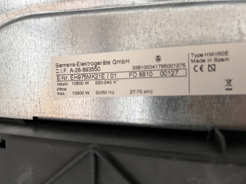

Zoals af te leiden uit de managementsamenvatting zijn er twee redenen waarom de huidige situatie niet goed is:
  1. De kookplaat zit nu op één fase, dat mag niet want die fornuisgroep is 2x16A = 32A en dat is meer dan de 25A van de hoofdzekering.
  2. De plaat is waarschijnlijk goed voor meer dan 3680W (niet te zien op de foto), waardoor deze over meerdere fasen (fases mag ook) verdeeld moet worden.
Aannemende dat die 3-fase aardlekautomaat verder niet in gebruik is, kan de boel daarop worden aangesloten met twee fasen volgens het linker aansluitschema op de kookplaat (380-415V 2N). Hierbij blijft één fase op de aardlekautomaat ongebruikt.
  • onetime
onetime
@crazyjopje 3P+N is de gewone voor een 3fase aansluiting. 4P is om een eigenlijk verkeerde aansluiting toch veilig te laten zijn; dan worden alle 4 de draden op overbelasting gecontroleerd.

Ik hoop dat ik het een beetje begrepen heb en het hier op de juiste plek plaats.
Ik heb een woning gekocht en daar was van alles mis met de elektra. Van alles doorgebrand of een droger op een signaaldraad bij wijze van. Wel fijn is de 90cm kookplaat die al wel wat jaartjes oud is die ik er bij de aankoop van het huis bij kreeg. Deze was aangesloten op 2 losse 25a automaten zie foto. Ook de heteluchtoven was op deze groep geplaatst. Van de 3 fases liepen er 2 naar de 25a automaten. Alles heeft denk ik prima gewerkt. Nu las ik dat als je een drie fase hent het zonde zou zijn om met een kookgroep te werken en je beter een krachtgroep kan hebben met 3x een 16a naar de kookplaat. Maarrr ik haalde vandaag de oven er uit zodat ik onder de kookplaat kon kijken. Ik trof er de sticker met serienummer aan en ook het aansluitschema. Op de sticker staat geen 400v en chat zegt dat het geen echte 3fase kookplaat is en ik hem zou opblazen als ik er een krachtgroep 400v op zet.
Er zit geen klepje aan de onderkant van de kookplaat btw waar je nog iets aan kan passen/verwijderen. De info die te vinden is over deze plaat is summier tot niet. mel_vin in "Het grote kookplaat aansluiten topic"

Als ik zie hoe de bedrading in de groepenkast zit aangesloten lijkt het mij heel verstandig om deze bedrading volledig te vernieuwen of wellicht is het beter om een nieuwe groepenkast te plaatsen.
De kookplaat kan je op een krachtgroep aansluiten. Gebruik daarvoor het 380/400 Volt schema. Verstandig is om een Perilex stopcontact te plaatsen. En aan het aansluitsnoer naar de kookplaat een Perilex stekker.
Zoals het er nu bij ligt kan absoluut niet.

  • onetime
onetime
@mel_vin Dit is dus een echte 3fase plaat. Doordat het meer dan 7,2kW met 1 nul en 3 fase draden is.
Het juiste aansluitschema zit aan het snoer. Laatste foto. Chat? gpt? Die dingen praten alleen maar na.
En omdat de meeste dingen op internet hierover fout zijn krijg je dus automagisch een fout antwoord.

@mel_vin wat voor beun heeft dit aangesloten? Dit is echt gevaarlijk! Kleur bij kleur en je bent elektromonteur blijkt maar weer. Iedereen kan elektra aansluiten en het ook werkend krijgen, maar of het veilig is, is hier zeker niet het geval.
Die kroonsteentjes horen daar niet en zeker niet met meerdere aders onder één schroef. De 25A zekering is veel te zwaar voor de bedrading. Er is geen fatsoenlijke striptang gebruikt, dat is te zien aan de ader onder de linker 25A. Lasklemmen mogen niet los in de groepenkast. Hier had - zoals eerder gezegd - een 16A 3f (aardlek)automaat geplaatst moeten worden.
Nou inderdaad dit is niet best. :X
Sowieso de bedrading en de automaten vervangen.
@mel_vin gezien deze chaos verwacht ik ook weing van de huidige groepenkast, dus kijk daar goed naar of plaats even een foto in Het grote topic voor Elektra huisinstallaties - Deel 3 :)

Wauw @mel_vin, jij hebt heel wat werk om de boel weer veilig te maken... Hele meterkast lijkt inderdaad vol te zitten met beun.
Maar inderdaad, ChatGPT praat weer eens naar je hand. Dit is juist het klassieke schoolvoorbeeld van een 3-fase plaat. Drie fase aansluitingen, enkele nul en 11kW-ish. Bij 3-fase staat er dan ook nog steeds 230V tussen de fase en N en dat is wat de kookplaat gebruikt. Maar dan gewoon 3x.
Eerste todo items die ik al zie aan de hand van de foto's:
- Krachtgroep (3P+N alamat) plaatsen voor de kookplaat
- Oven voorzien van eigen groep
- Fatsoenlijke aansluitdoos voor de kookplaat maken zonder kroonsteentjes (zelf ook geen fan van Perilex)
- Lasklemmen uit de meterkast verwijderen
- Bloot koper in meterkast fixen
- Bekabeling meterkast controleren (dikte en überhaupt of alle aansluitingen goed zijn)
- Rest van het huis nalopen op vergelijkbare geintjes...

Superveel dank voor al jullie antwoorden! Ik vond het al zo raar op het etiket (zie foto’s) Afbeeldingslocatie: https://tweakers.net/i/jf4Cfawp7LLqugE7xL0m96BibgA=/x800/filters:strip_exif()/f/image/IO0we69ND9JCPZkqVzqZrBu0.png?f=fotoalbum_large
Afbeeldingslocatie: https://tweakers.net/i/LYg8HMZAOCjQMKGECyaegKEHYgo=/x800/filters:strip_exif()/f/image/jPbx1VL19JL39HG5CJs1qNMx.png?f=fotoalbum_largeen in het installatie boekje en op het snoer van de kookplaat enkel 220 - 240 v te zien tussen de fase en dan icm met chat van de wijs gebracht. Is het niet raar dat er geen enkele ingang onder de plaat zit voor het verwijderen/plaatsen van brugjes? Nu doet de plaat dat wisselen van aansluitwaardes intern? Want in de aanwijzing onderaan staat “let op aansluitwaardes..”
Het hele pand was een drama en een reden voor kopers om af te haken zelfs. Er is ook steeds fase van een andere groep bij een wcd getrokken als dat de snelste oplossing was waardoor er wel eens een lampje bleef branden als een groep af werd geschakeld.
Ook zijn er wat smeltende draden in metalen doosjes onder de vloer gesignaleerd. Er zat een vaatwasser, close inn boiler, alle wcd aanrecht, alle wcd van een grote woonkamer, alle wcd van een werkkamer allen op 1 groep met ook de oven er nog eens bij al hebben ze die later zie ik achter de keukenkastjes door doorgeknipte bedrading dus aangesloten op de 25a van de kookplaat verbinding zie eerdere foto’s. Daar pakte die van de rechter 25a zijn fase. Er is voor weken werk hier en behalve de bedrading voor de verlichting moet alles opnieuw worden bedraad
De keuken staat behoorlijk vast op zijn plaats idd maar de kookplaat heeft wel 1,5 m kabel waar goed bij kan. Een 5x2,5 door de vloeren heen (ga ik van de week verder openmaken)zou voldoende moeten zijn denk ik voor de krachtgroep tot aan de kookplaat
  • devriesjande
mel_vin schreef op donderdag 6 november 2025 @ 10:29:
Superveel dank voor al jullie antwoorden! Ik vond het al zo raar op het etiket (zie foto’s) en in het installatie boekje en op het snoer van de kookplaat enkel 220 - 240 v te zien tussen de fase en dan icm met chat van de wijs gebracht. Is het niet raar dat er geen enkele ingang onder de plaat zit voor het verwijderen/plaatsen van brugjes? Nu doet de plaat dat wisselen van aansluitwaardes intern? Want in de aanwijzing onderaan staat “let op aansluitwaardes..”
In het installatieboekje en het aansluitschema op het snoer staat toch duidelijk dat er een spanning van 220-240V moet staan tussen de fasen en de NUL. Deze plaat heeft kennelijk een vast aansluitsnoer. Door het combineren van de witte en blauwe ader maak je de brug niet in de plaat, maar aan de aansluitkant van het snoer. Dat maakt voor de elektronen niets uit.
  • mel_vin
  • Laatst online: 27-05 10:43
devriesjande schreef op donderdag 6 november 2025 @ 12:24:
Ja tuurlijk, that makes sense, je kan met die 3 nullen van de draden kookplaat allerlei combinaties (bruggen) maken. 🙏🏼

Na dit topic (deels) gelezen te hebben vrees ik dat ik dezelfde fout heb gemaakt als waar hier bij nieuwbouwwoningen voor wordt gewaarschuwd. Ik heb een nieuwe meterkast laten installeren. Daar heb ik een kookgroep 2x16A in de meterkast laten zetten. Ten behoeve van een inductiekookplaat (NOVY 1753|02, En mijn hoofdaansluiting is recent verzwaard naar 3 x 25A.
Als ik de meterkast zo bezie zit de kookgroep van 2x16A dus aangesloten op een 40mA aardlekschakelaar 2-polig.
Daarnaast heeft mijn kookplaat maar één nul, dus deze kan volgens mij sowieso niet (als ik dat al zou willen) aangesloten worden in de huidige situatie.
Oplossing zit 'm volgens mij in: toch een kastje ernaast met daarin een 3x16A 30mA Aardlekautomaat... Klopt dit of zie ik iets over het hoofd?

@deesys tussen je HS en de ALS's passen nog 4 units, dus precies genoeg voor de 3f ALA. Heb je wel lengte genoeg in de bedrading om een rij naar beneden te gaan?
  • EmHaKa
  • Registratie: December 2019
  • Laatst online: 20:00
EmHaKa
harêuh
Goedkoper en veel minder werk (alleen tegen het zere been van sommige op dit forum):
Koop een derde (identieke) aardlekschakelaar en splits die 1e aardlekschakelaar op.
Zolang je puur en alleen de kookgroep op 1 fase hebt, gaat het altijd goed.
En als je toch bezig bent: gebruik bruin, zwart en grijs, want met alles zwart is het echt niet te volgen.
Ook de beldraden lopen eng langs 230V en zou ik verleggen/vervangen.

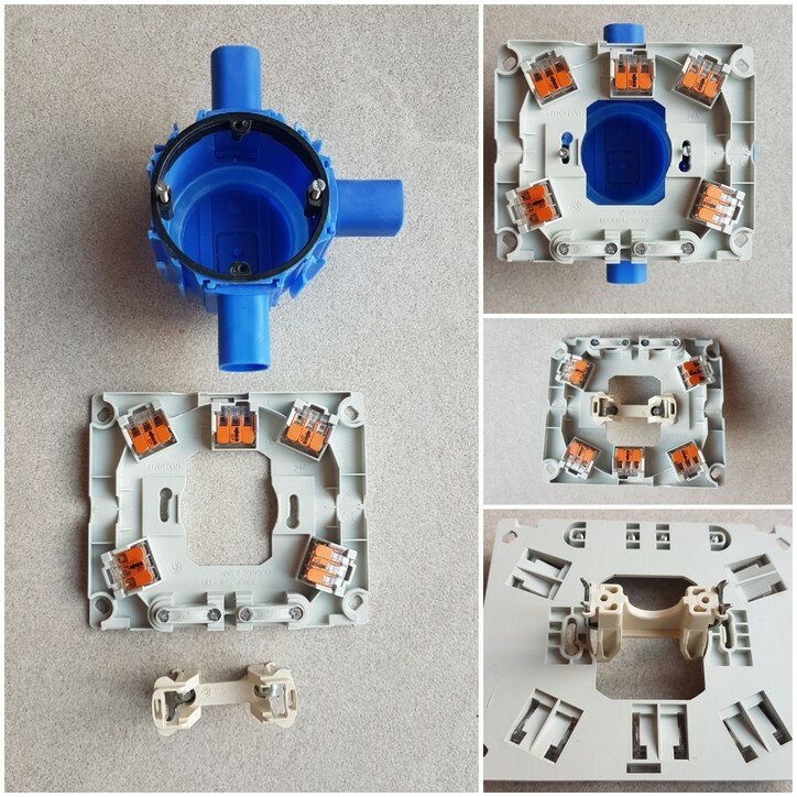

Ik heb zo een Merten doos gehaald en vraag me nu alleen af hoe ik de 3x aarde en 3x nul het best kan plaatsen in de lasklem. Ik het voorschrift staat een kruis door adereindhulsjes. Ik heb wel een zeskant aderhulstang waardoor ze er rond uitkomen ipv plat. De 3x fase heb ik met de hand gedraaid na de oude wat in te korten en geplaatst. Is het nu verstandig er 2 met de hand te draaien en 1 los wat betreft de nul en aarde draden en dan te plaatsen. Of toch een adereindhuls zeskant?

mel_vin schreef op dinsdag 11 november 2025 @ 15:03:
In de Wago 221 die in die Merten doos gebruikt worden mogen wel adereindhulzen gebruikt worden zie Wago verbindingsklemmen, gebruik van adereindhulzen, waarin onderstaand plaatje staat:
Denk dat ze het voor het gemak hebben aangegeven dat adereindhulzen met kraag niet mogen om niet de nuances van gebruik van adereindhulzen in die Wago’s te hoeven uitleggen. ;)
Afbeeldingslocatie: https://tweakers.net/i/V7L_WqE0fmA7i-rfjwS-dW63ey4=/x800/filters:strip_icc():strip_exif()/f/image/kYjcETDVod7VLoImQq08cqsf.jpg?f=fotoalbum_large
Kan het niet goed zien maar lijkt erop dat die aders van de fasen even dik zijn als de individuele nul en aarde aders en aangezien je toch twee posities in die Wago’s over hebt zou ik er gewoon twee in plaatsen en de derde weg laten. Knip deze af aan beide kanten van de kabel
Zo op het oog zijn twee aders ruim voldoende maar controleer dat wel.
Kijk ook hoe dat aan de kant van de kookplaat zit aangesloten, dat deze uiteinden niet de brug vormen voor meerdere contacten aan de kookplaat kant.
Een hele nieuwe kabel met enkele aders van voldoende dikte voor elke kleur zou ook een mooi alternatief zijn. Deze aders lijken me namelijk wat aan de dunne kant op de foto.
Maar als dit de originele kabel is die is meegeleverd zou het moeten voldoen.

EmHaKa schreef op dinsdag 11 november 2025 @ 15:03:
Maar als je een enkele N hebt mag dat niet. En werkt het ook niet met 2P aardlekschakelaars :)
  • EmHaKa
EmHaKa
harêuh
Septillion schreef op woensdag 12 november 2025 @ 17:40:
Hij heeft geen enkele N, maar een 1 fase kookgroep met 2P en 2N
Die 2 kookgroep automaten zitten nu achter een aardlek samen met 2 andere groepen.
Mijn suggestie is niks aanpassen aan de bedrading naar het veld, maar de 4 automaten opsplitsen in
2 aardlekschakelaars met ieder 2 automaten.
Dus heeft iedere fase dan een aardlekschakelaar, netjes en veilig.

@EmHaKa contact 4 op de kookplaat is toch de enige N?
  • Septillion
Septillion
@EmHaKa
deesys schreef op maandag 10 november 2025 @ 18:33:
Daarnaast heeft mijn kookplaat maar één nul, dus ...
Week is doormidden :+
2x P+N kookgroep opdelen over 2 aardlekschakelaars op verschillende fases is verder prima. Mits je de plaat dus ook werkelijk 2L+2N aan kunt sluiten.
