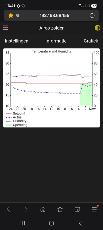

Ik moet zeggen dat het systeem bij mij nu wel retestabiel draait (24/7 sinds deze week). Setpoint 20.5, 1x 5KW in de woonkamer op verwarmen en 1x 2.5KW op ventilator op andere verdieping en beide blijven daarmee op op temperatuur. Fluctueert van 280 watt naar 284 watt
Afbeeldingslocatie: https://tweakers.net/i/aNdajG1gWW_Q9f5I0nrcDC_-bXA=/x800/filters:strip_icc():strip_exif()/f/image/HU52ngOEuGfs7X7HMSDE4n8O.jpg?f=fotoalbum_large
Afbeeldingslocatie: https://tweakers.net/i/T3T6josFz9Ial0NFSvT1B2hItqA=/x800/filters:strip_icc():strip_exif()/f/image/7Z4hA8L44ECjD7Y6zlIkiYID.jpg?f=fotoalbum_large
Afbeeldingslocatie: https://tweakers.net/i/yfg7hmZj-mZz7wazvX3cg72R6Ug=/x800/filters:strip_icc():strip_exif()/f/image/DMYq1kJr1YURs2XOsPYDEATP.jpg?f=fotoalbum_large

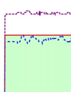

Ook nog een klein grafiekje van mijn zijde; ik vind dit ronduit absurd mooi regelgedrag voor L/L.
Gaat dan over 136m2/380m3 op 20 graden bij 5 graden buiten.
Afbeeldingslocatie: https://tweakers.net/i/PKGT84ks1n2a5K9CRpTnjuSi7wI=/x800/filters:strip_icc():strip_exif()/f/image/wT0EjTy4fe7LdXNjuVrCWbwa.jpg?f=fotoalbum_large
Afbeeldingslocatie: https://tweakers.net/i/CHlLk4buCD4hNF0vJ9VATLNWung=/800x/filters:strip_icc():strip_exif()/f/image/2cDGFI8rBegoiQgqp8fG98rW.jpg?f=fotoalbum_large

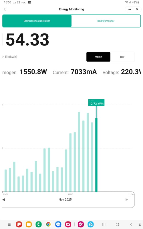

Hier een 3,5kW MHI vloermodel. Vertoond volgens mij exact hetzelfde beeld. Komt op temperatuur. Draait op minimum vermogen door en regelt niet bij als blijkt dat het minimum onvoldoende is. Temperatuur verhoging wordt ook niet op gereageerd.
Afbeeldingslocatie: https://tweakers.net/i/4INmY8jxCKt3ypvf72smSRjLokU=/x800/filters:strip_icc():strip_exif()/f/image/G6UzKQZMdJbktYKoa31ZgEsA.jpg?f=fotoalbum_large

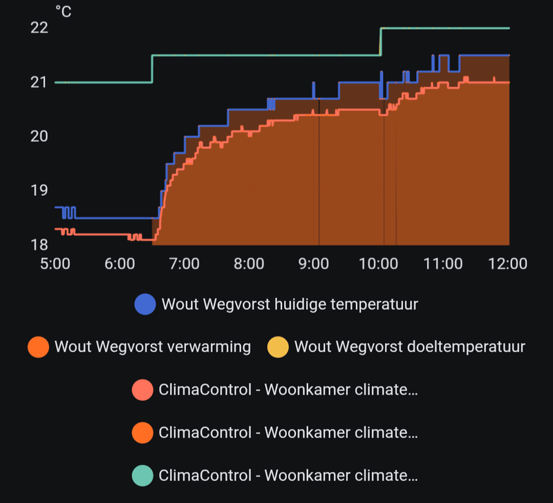

Afbeeldingslocatie: https://tweakers.net/i/KTq5BIrmX9h5WCeS91zrNvAarok=/232x232/filters:strip_icc():strip_exif()/f/image/i7h6nt7MGN0LVzQ6SFlIMzK5.jpg?f=fotoalbum_tileAfbeeldingslocatie: https://tweakers.net/i/wPk7_4Zo2jhVtXToniSPBfcLcqg=/232x232/filters:strip_icc():strip_exif()/f/image/xkJyBIQ0W7gWG1WXY63iqZd1.jpg?f=fotoalbum_tile
(Klik voor groter)
Ik lees zelf elke 10s de JSON-data van de ClimaControl uit via HomeAssistant (over HTTP, via MQTT kan ook wel) en dat geeft veel detail, ideaal als je nog aan het optimaliseren bent.

Afbeeldingslocatie: https://tweakers.net/i/2NoSGODzIwjioApyALaAHnc4oAw=/800x/filters:strip_icc():strip_exif()/f/image/1k0pW9H4jQLel0pCbfrLwVPr.jpg?f=fotoalbum_large
Miss zag het er zoiets uit? Hele oude screenshot. Wat een mooie bergjes, geen idee wat voor weer het toen was en of die bergjes er altijd waren of dat het een vreemd fenomeen was, wat ik vast wilde leggen.
Maar de onderliggende lijn zie je gelijdelijk golven. Hiet zo happerig als bij een externe sensor.
Nu ik er over nadenk.
Eigenlijk weet ik het wel, bij een interne sensor loopt de temp geleidelijk af in de nacht. En hoeft hij dus maar ietsje gas bij te geven om het om de airco heen op temp te houden.
Met externe sensor moet hij de hele kamer op temperatuur houden en mag hij de temp niet af laten zakken, dan krijgt hij nl een tik op de vingers en moet hij weer harder aan de bak.
Is dus gewoon een externe sensor dingetje. 😅

Bijgevoegd een foto van de grafiek firmware 3.1.8. Zoals eerder gedacht lijkt het alsof de compressor of 20hz of 50+hz kan draaien en niet stabiel op bijvoorbeeld 30hz om de setpoint te behouden

Hier dezelfde unit, zelfde locatie thermostaat maar dan met een Climacontrol met oudere sofware 3.1.4

Gebruik je 3d auto? In de oude software is dan nog een +1 offset, waardoor het lijkt alsof hij wel goed loopt, maar alsnog 2 graden verschil? (1 omdat hij nu eenmaal zo regeld + de 1 offset)

Vannacht een setpoint van 20 graden aangehouden. De airco heeft de temperatuur zo rond de 19,3 graden gehouden. Op zich heb ik daar vrede mee. Dan zonder reden duikt de temperatuur om 5.50 uur ineens terug naar 18 graden om daarna weer op te stoken naar 20,5 graden. De energieverbruik van 00.00 uur tot 8.30 uur was 75% van het totaal verbruik van de 24 uur daarvoor. Dus gelijke weersomstandigheden in de nacht.. Nu om 15.40 uur heb ik al net zoveel verbruikt als gisteren in 24 uur, terwijl het zelfs iets warmer is geweest als de dag ervoor. Aan de instellingen en de setpoint heb ik niets gewijzigd. Dit heb ik met 3.1.7 nooit gehad. Nu staat de setpoint op 22 graden vanaf 8 uur. Het wordt heel af en toe 20 graden. Dan stopt de airco en staat koele lucht te blazen ipv warme lucht. Dit terwijl de temperatuur al 2 graden onder de setpoint is. Dit maakt het zeer onaangenaam tot zelfs koud. Al met al ben ik zeer ongelukkig met de laatste software update. Ik verwarm al jaren met een airco, maar dit heb ik nog niet eerder gehad. Als het niet op te lossen is, zal ik de climate control weer verwijderen, want op dit moment is het zeer onaangenaam in huis. Ik hoop uiteraard dat dit niet nodig hoeft te zijn.

Waarom staat de airco koele lucht te blazen terwijl de daadwerkelijke tempertuur bijna 2 graden onder de ingestelde temperatuur ligt? Hierdoor wordt het zelfs koud in huis.

Zonder data en grafieken kan ik daar niets over zeggen helaas.
Heb je home assistant of homey draaien?
[ Voor 25% gewijzigd door LED-Maniak op 22-11-2025 15:47 ]

Setpoint van 00.00 uur tot 08.00 20 graden, daarna op 22 graden. De oplopende temperatuur van vanmiddag komt door de zon in de kamer.

  • xHEMANx
  • Registratie: November 2022
  • Laatst online: 14-09 08:02
Dat is je dip naar 18 graden.
Waarom die uitgaat bij 20c op setp 22 is dus geen defrost aan je tabel te zien.
[ Voor 204% gewijzigd door xHEMANx op 22-11-2025 16:40 ]

Niet echt.....Het is nu 16.45 uur en ik heb nu al meer energie verbruikt als gisteren in 24 uur tijd. Vandaag iets warmer als gisteren overdag en afgelopen nacht iets minder koud als de nacht ervoor.
Afbeeldingslocatie: https://tweakers.net/i/uFiRUomt35o51JYQ060nmBg3RGc=/800x/filters:strip_icc():strip_exif()/f/image/8LZ32wNdIJc8UV8T9zjUju0u.jpg?f=fotoalbum_large
Lijkt mij toch ook geen normaal gedrag, zulke pieken en dalen. Maar ik ben geen deskundige op dit gebied, dus misschien zie ik het verkeerd. En waarom blaast de airco koele lucht ipv geen lucht? Ter compensatie van pendelen? Ik zit gewoon in een koude luchtstroom.
Afbeeldingslocatie: https://tweakers.net/i/4N1Sk1CJnZA9CIPHegCyQw8wcm8=/x800/filters:strip_icc():strip_exif()/f/image/RYfgaKdlSMcW2yV9rSS7OxgY.jpg?f=fotoalbum_large

Na het lezen van vele berichten toch maar even de recorder in HA aangezet voor de komende periode.
Ik (wij) zijn zeer tevreden met de regeling die veel nauwkeuriger is dan de standaard regeling en sneller aan te passen dan met de vloerverwarming.
Hier een indruk na aanzetten recorder :
Afbeeldingslocatie: https://tweakers.net/i/_k9ZQncCLjnuvOsPgRYl85_Toy4=/800x/filters:strip_exif()/f/image/ENWCLJF3ErPYm2QSRdiARsmh.png?f=fotoalbum_large
[ Voor 17% gewijzigd door SatScan op 24-11-2025 13:47 ]
