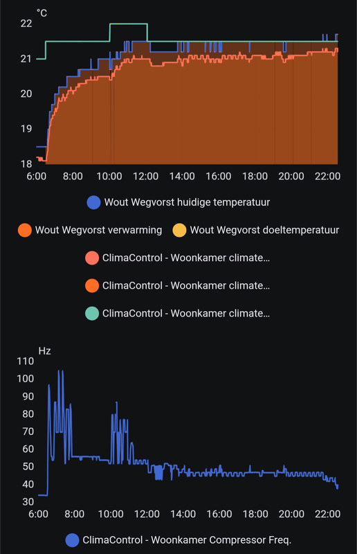

Ok ik moet met het schaamrood op de kaken bekennen dat ik vraagtekens had bij de regeling die vanavond wat vreemd deed, maar waar ik uiteindelijk zelf de schuldige was. TL;DR: Gebruik de silent mode NIET met lage buitentemperaturen. Je knijpt je unit af waardoor hij mogelijk het setpoint nooit gaat halen!
Unit draaide hele avond al op zo'n ~620W, compressor op 44Hz. Fan binnenunit blaast vrij hard. Return air en sensor temperature beiden zo'n 20°C, setpoint 21°C. Ik heb het koud en tikte het setpoint een halfje omhoog. Maar geen reactie van de airco, stroomverbruik (620W) en compressorfrequentie (44Hz) blijven gelijk. In tussenpozen van een paar minuten steeds het setpoint een halve graad hoger, geen verandering.
Edit: net de remote erbij gepakt, setpoint op 23 en nu trapt hij hem wel op z'n staart 8)7 Ik had vermoedelijk silent mode nog aan staan, als ik die toggle op de AB dan kan ik het reproduceren, hij gaat dan van volgas 1800W en 97Hz terug naar 623W / 44Hz. Achteraf gezien was dat in silent mode dus al de max. van de compressor! Maar dat is met dit weer (is hier nu rond 0°C) gewoon te weinig.

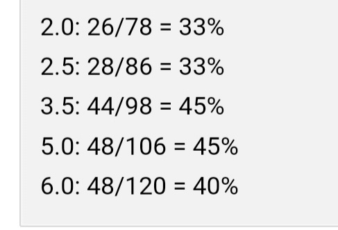

Silent mode opnde verschillende units. Percentage is max vermogen.

xHEMANx schreef op dinsdag 25 november 2025 @ 07:07:
Waar komt dit vandaan en welke zijn dit? Zs of zsx? Mijn scm50 gaat niet hoger dan 70Hz, stroomverbruik komt daarmee overeen met de specificatie van de datasheet. Maar die capped dus op 75% en niet ergens rond de 45%.
Volgens datasheet werkt het niet op een scm dus dat kan er mee te maken hebben. :+

LED-Maniak schreef op dinsdag 25 november 2025 @ 10:20:
Volgens mij allebei, dus zs en zsx. Zal eens kijken waar ik dat ookalweer vandaan had.
Edit: volgens mij van @Martin7182 in het lucht lucht forum. Die had het berekend. Zal even zoeken of ik het nog terug kan vinden.
Voor mijn unit klopt het wel. 3.5zs

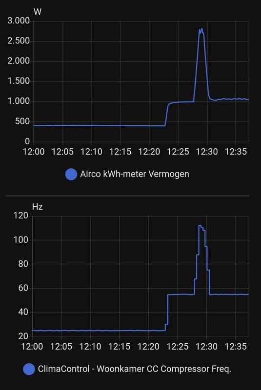

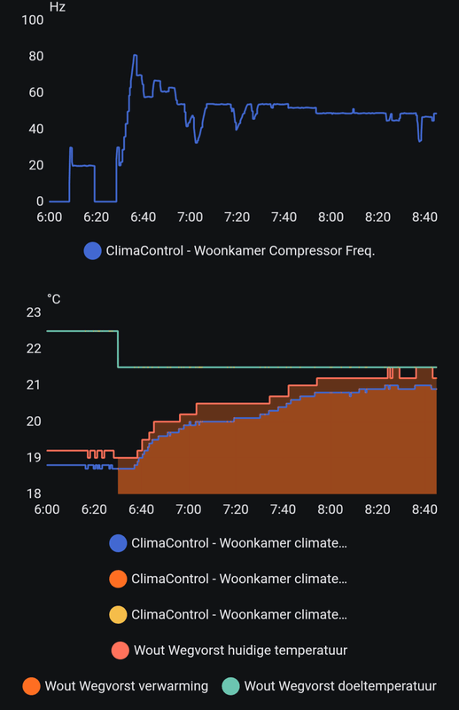

Het verschil bij aan- of uitzetten van silent mode zie je in de compressor snelheid.
Eerste stap is zorgen dat de airco op 100% gaat draaien, door bijvoorbeeld een grote delta tussen ruimte temperatuur en setpoint te maken.
Zodra de airco op vol vermogen draait zet je silent mode aan.
Dan zou je de compressor frequentie moeten zien dalen.
Bij mijn SCM50 is dit van 70Hz naar 55Hz. Bij andere modellen waarschijnlijk zoals bovenstaande tabel.
Het uitlezen van de compressor frequentie duurt even, dus je moet na het instellen een halve minuut wachten.

Ik heb ook een SCM50 en net nog even terug gekeken in HA. En ik zie dat ik zondagochtend met opstarten een piek had op 89hz en daarna nog 2x die dag boven de 80hz. Misschien wordt het aantal hz momenteel ook ergens beperkt door bijv. de buiten temperatuur.

RemmyB83 schreef op dinsdag 25 november 2025 @ 11:37:
limiterende factor is natuurlijk stroomverbruik en toevallig gisteravond was bij 70Hz het stroomverbruik maximaal.
Het viel bij mijn scm50 wel op dat ik tussen 55hz en 70hz kon schakelen met aan- en uitzetten.

Silent mode commando getest.
Diegene die testen je moet heel veel geduld hebben..
Duurt best wel even voordat de airco reageert van 1 minuut to 5 minuten.
En zorg eerst dat silent mode op de AB echt uitgeschakeld hebt in mijn geval de MHI modellen.
Had je deze ooit ingeschakeld blijft die instelling in de AB hangen en wijzigingen in de AB neemt dan die weer mee.
Dus schakel met AB de silent mode in en daarna weer uit.
Woonkamer:
SRK50ZS-WF op standje crematorium.
Compressor steeg naar 95,7hz en verbruik zat op 1580w.
Na 5 minuten silent_mode=on commando uitgevoerd en weer 5 minuten gewacht.
Kreeg wel even High pressure protection control melding.
Compressor gezakt tussen 65hz en 70hz verbruik gezakt naar ongeveer 1164w.
Slaapkamer 1:
SCM50ZS-W met SRF25ZS-W vloermodel op standje crematorium.
Compressor steeg naar 75hz en verbruik zat op 1663w.
Compressor gezakt naar 55hz en verbruik gezakt naar ongeveer 1164w.
Slaapkamer 1 & 2:
Nu de SCM50ZS-W met beide SRF25ZS-W vloermodellen op standje crematorium.
Compressor steeg naar 109,7hz en verbruik zat op 2690w.
Kreeg vervolgens de melding: Current safe control of inverter primary current.
1 unit even uitgeschakeld en na 1 minuut weer ingeschakeld
Daarna steeg de compressor naar 97hz en 2300w verbruik.
Compressor gezakt tussen 55hz verbruik gezakt naar ongeveer 979w.
Test ook uitgevoerd met 1 unit silent_mode=on en de andere silent_mode=off
Maar zie daar geen verschil met de eerste test van 1 unit ingeschakeld en de andere uitgeschakeld.
Als ik via de AB silent mode inschakel ziet CC dit niet, silent_mode in 192.168.1.1/control blijft op true

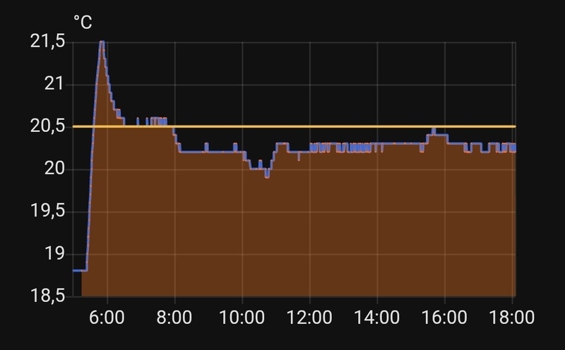

  • nico_09
  • Registratie: November 2019
  • Laatst online: 21:19

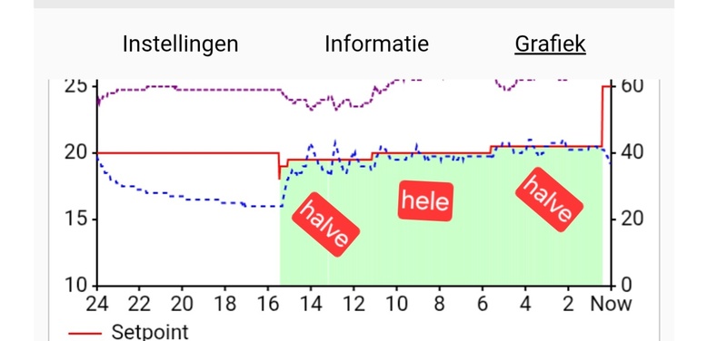

De update draait bij ons perfect wanneer het setpoint is ingesteld op hele graden, op halve graden lijkt hij te lang door te gaan met verwarmen en duurt het iets te lang voordat hij weer oppakt met verwarmen. Maar hij draait 100x beter dan de vorige firmware.
Hier de grafiek van vandaag.

nico_09 schreef op dinsdag 25 november 2025 @ 21:41:
Intressant van die halve graden.
Ik herinner me van vorig jaar ook zo'n resultaat, toen was ik met de eco stand aan het testen met halve graden. (Was met de cc toen nog niet mogelijk)
MHI single-split SRK35ZS-W, '65 woning, oud dubbelglas, spouw volgespoten (wol). 76m3 woonkamer.

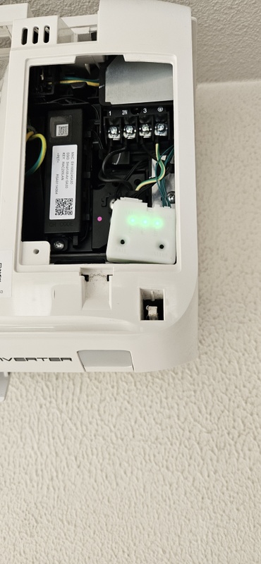

YBJ

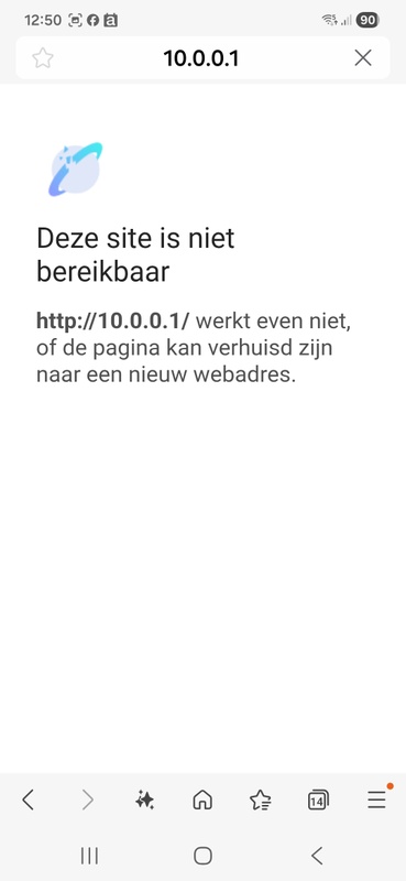

Ik heb de climacontrol geïnstalleerd volgens de bijgeleverde beschrijving. Alle leds zijn groen maar ik krijg nu geen verbinding meer met http://10.0.0.1
Iemand een idee wat ik niet juist doe?Afbeeldingslocatie: https://tweakers.net/i/DH-I0Ef3Eib5h-X7a-oBx26Vm5M=/x800/filters:strip_icc():strip_exif()/f/image/XhiVNYabaf5inWlZtkh9KLlF.jpg?f=fotoalbum_large
Afbeeldingslocatie: https://tweakers.net/i/ArN-U6d2aZOv6EhrlltDyO5ediw=/x800/filters:strip_icc():strip_exif()/f/image/28luluDyfEGVPVL9jLQfVVYv.jpg?f=fotoalbum_large
  • Siewert
  • Registratie: December 2015
  • Laatst online: 20-09 22:33
YBJ schreef op woensdag 26 november 2025 @ 12:53:
Iemand een idee wat ik niet juist doe?[Afbeelding]
Wat is jouw ip range van je netwerk?
Even in je router kijken welke ip adres de CC heeft gekregen.
Of anders via je broweser de standard url zoals in de manual gebruiken indien je deze nog niet hebt aangepast dan moet je doie gebruiken.

Siewert schreef op woensdag 26 november 2025 @ 13:00:
Thanks! :)

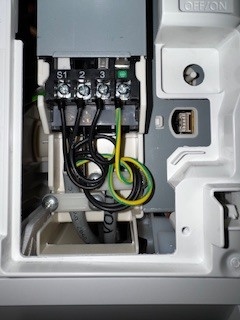

  • Raymond Deen
  • Laatst online: 26-08 12:46
Een melding over compatibiliteit met Panasonic.
Ik heb de CS-TZ50ZKEW en CS-TZ20ZKEW units hangen en deze hebben een CN-TH connector aansluiting onder het klepje aan de rechterkant zitten waar de climate control zo in kan. Je hoeft wifi niet eens door te lussen.:D
Afbeeldingslocatie: https://tweakers.net/i/wNNnzNbkR7mlq0-6V5mBc8-YMD8=/fit-in/4920x3264/filters:max_bytes(3145728):no_upscale():strip_icc():strip_exif()/f/image/K9j0zPMXJdWW2Jx1PXCegUJm.jpg?f=user_large
@LED-Maniak deze foto mag je gebruiken voor installatie, etc.

  • nico_09
Hoe regelt de nieuwe firmware bij de overige testers met een setpoint op halve graden?
Bij ons gaat het prima op hele graden.
  • RemmyB83
  • Registratie: Augustus 2018
  • Laatst online: 00:32
nico_09 schreef op woensdag 26 november 2025 @ 18:04:
Ik heb omdat ik gisteren je bericht zag en zelf hier setpoint op 20,5 had, de hele dag 20,5 aangehouden. Hij blijf hier hangen op 20,2 en 20,3. Nu loopt hij hier wel continue op minimaal vermogen. Dus als het kouder zou zijn weet ik niet of hij verder zou terugzakken, dat deed hij 's ochtends namelijk wel even tot 19,9. Misschien dat @xHEMANx nog iets kan vertellen over zijn freqentie of vermogen.
Afbeeldingslocatie: https://tweakers.net/i/LPIQzHxlGNPXKp9z9UTLs_JSzlQ=/800x/filters:strip_icc():strip_exif()/f/image/Vb61Jau8HH3SCaVdBQc4DLxg.jpg?f=fotoalbum_large
Ik ga morgen een test doen op 21°C. Kijken wat het verschil is. Ik had overigens vandaag de heledag silencemode aanstaan. Kon goed het verschil zien met opstarten tov de vorige dagen, rest van de dag merk ik geen verschil.
Edit: bij @prakkie87 denk ik ook te zien dat dat hij op minimaal vermogen draait, en dat zijn minimale vermogen niet kwijt kan bij 18°C.
[ Voor 5% gewijzigd door RemmyB83 op 26-11-2025 19:01 ]

RemmyB83 schreef op woensdag 26 november 2025 @ 18:29:
Ik heb omdat ik gisteren je bericht zag en zelf hier setpoint op 20,5 had de hele dag 20,5 aangehouden. Hij blijf hier hangen op 20,2 en 20,3. Nu loopt hij hier wel continue op minimaal vermogen. Dus als het kouder zou zijn weet ik niet of hij verder zou terugzakken, dat deed hij 's ochtends namelijk wel even tot 19,9. Misschien dat @xHEMANx nog iets kan vertellen over zijn freqentie of vermogen.
Exact het zelfde hier.
Welke binnen / buiten unit heb jij?
En hoe groot is de verwarmde ruimte?
Die halve graden is iets aparts.
Ik heb 19 +0.5 offset gebruikt en 20 -0.5 offset (dus daadwerkelijke setpoint 19.5) zelfde resultaat zit 0.2 - 0 onder setpoint. Trekt hier ongeveer 550 watt, compressor oef.. even vergeten. Begin 40?
Halve graad nog maar kort getest, Maar als ik 19.5 offset 0 gebruik (dus dezelfde daadwerkelijke setpoint als hierboven 19.5, maar nu dus met een halve graad), schommeld die tussen de 20 en 19.2, en lijkt die minimaal vermogen te gebruiken om het op temp te houden. Sinds die daarop staat is het verbruik gezakt naar 210w, compressor 20hz, maar is de werkelijke temp niet gezakt in huis.
Het lijkt er dus op dat halve graden meer swingy zijn, maar effectiever /zuiniger de boel op temp houden.
Nogmaals, ik het het te kort getest om er harde conclusies aan te hangen, en ik heb geen grafiekjes, omdat ik de setpoint steeds verander om een eerlijke vergelijking te maken. :)
Ik kijk gewoon de hele dag in het cc info tabel trouwens voor de waarnemingen en nog een aantal andere externe sensors. Jaja ik weet het, ik heb geen leven.
