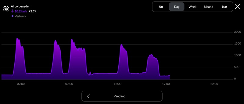

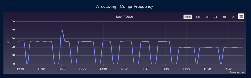

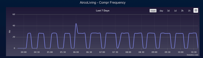

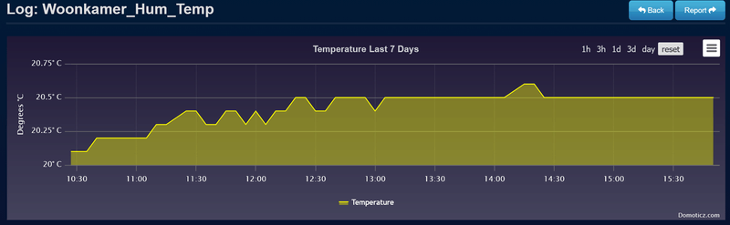

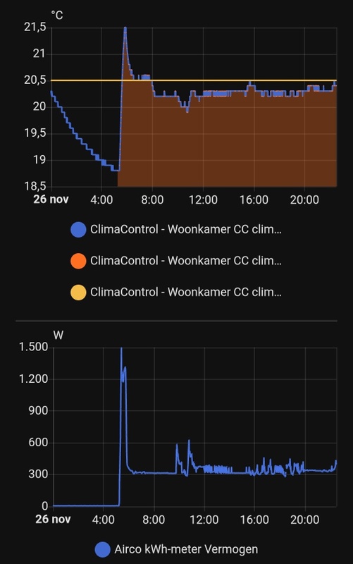

Ik draai sinds gister einde avond op de nieuwste firmware. Ik vind dat hij stabiel draait, wel is het zo nu de avond temperatuur aanstaat. De gehele nacht staat hij op 18 graden en de rest is dit schema.
06:30 19
08:00 18
15:00 19
17:00 20
19:30 21
23:00 18
Hij meer last heeft van overshoots, het lijkt als de temperatuur vraag stijgt en de buiten temperatuur daalt hij sneller wat meer vermogen vraagt uit veiligheid om zijn temperatuur te halen. Offset is -0,3

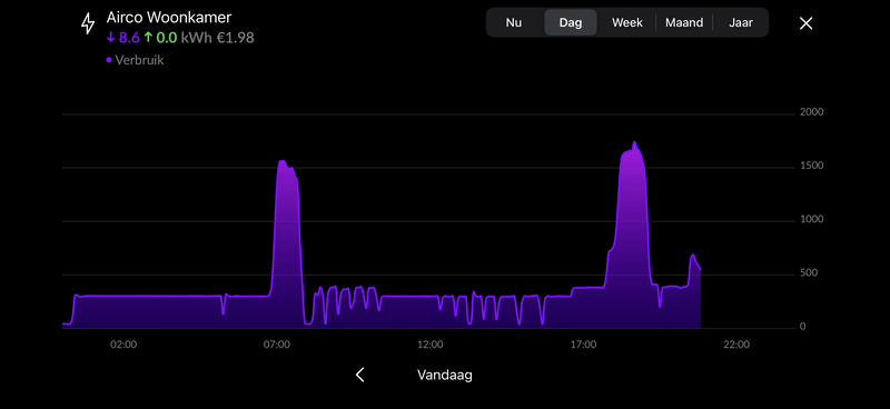

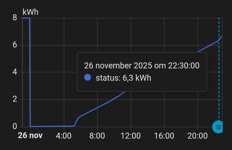

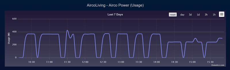

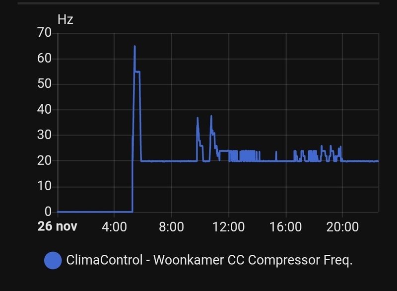

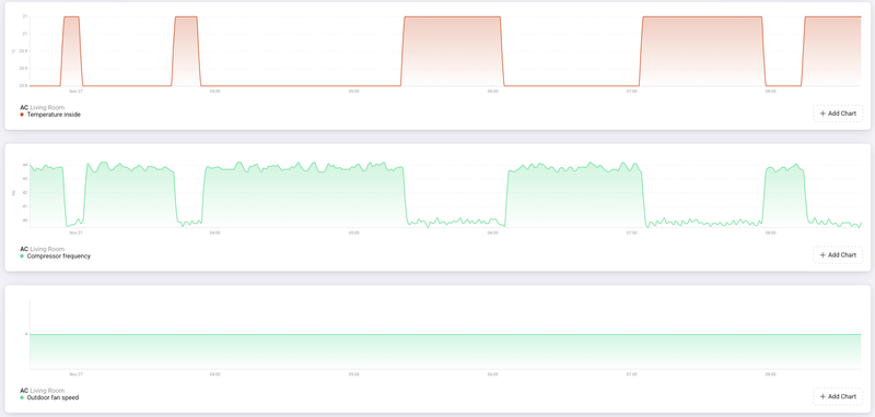

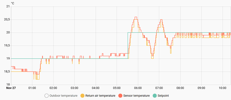

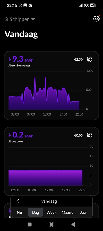

Iemand anders ook aan het verwarmen op halve graden met nieuwe firmware op minimaal vermogen continue?
Afbeeldingslocatie: https://tweakers.net/i/OSAmAbHCTBaQLy8ZgDd6jrVsC3c=/x800/filters:strip_icc():strip_exif()/f/image/2C3BkVOvXP6FJR66zOtQLSZK.jpg?f=fotoalbum_large
Plug had storing vandaag, vaandaar niet een ingezoomd grafiekje. De hele dag trekt die 560w ongeveer. Met dezelfde setpoint, alleen dan op hele graden met een halve graad offset. Ik zet hem rond een uur of 6 op een halve graad en hij blijft op minimaal vermogen de kamer warm houden. Terwijl het inmiddels 2 graden is buiten. :?
Schijnbaar zit er dus een verschil in regeling tussen hele en halve graden. Morgen even wat beter testen. En ook even zonder 3d auto.
Erg interessant!
Edit: de temperatuur bij de interne sensor is 21 graden. Min 2 offset, min 1 van 3d auto is een interne setpoint van 18!!!! En het is in de hele kamer nu 19.5 graden op al mn thermometers. Met 2 graden buiten en ik heb ruk isolatie. @LED-Maniak je hebt "per ongeluk" een super stand gemaakt op de halve graden. Haha. Ik snap er niks van. Ik heb ook geen kaarsen of andere warmte bronnen in huis. *O*
[ Voor 16% gewijzigd door xHEMANx op 26-11-2025 22:46 ]
MHI single-split SRK35ZS-W, '65 woning, oud dubbelglas, spouw volgespoten (wol). 76m3 woonkamer.
HugoLXO schreef op woensdag 26 november 2025 @ 21:50:
Ik ben sinds vanmiddag 3.1.18 aan het testen. Inmiddels is de temperatuur 21.2 terwijl die ingesteld staat op 21 en de airco denkt nog niet aan ophouden en gaat vrolijk verder op (bijna) max vermogen. 😅
Is niet zo vreemd. Er zal een kleine offset in tussen wat de thermometer dacht was een bepaalde temperatuur was en wat de airco dacht. Deze formule is gecorrigeerd. De temperatuur is dus iets omhoog getrokken waardoor hij sneller boven zijn setpoint zit dan er onder. Een beetje overshoot als hij begint met verwarmen naar een nieuwe setpoint is normaal.

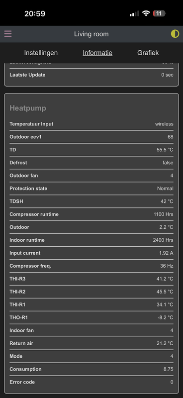

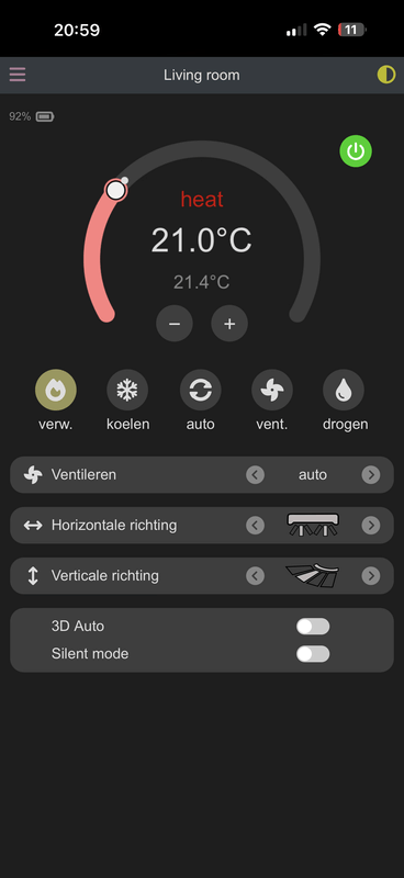

  • YBJ
  • Registratie: November 2024
  • Laatst online: 19-05 22:29
YBJ

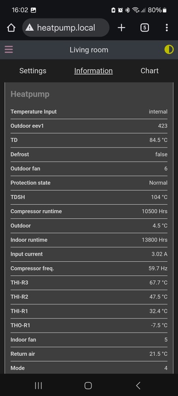

Ik heb de interne sensor al sinds dat ik vorig jaar mijn airco heb verlegd in het toestel omdat deze veels te hoge waarden zag.
De sensor met draadje heb ik voorzichtig los gemaakt van de originele positie en rechtsonder in het halve maantje gelegd. Sindsdien werkte de airco bij verwarming veel beter. Eigenlijk was ik daar al tevreden mee.
Hij meet veel beter de werkelijke temperatuur nu.
Maar maakt deze positie ook uit bij gebruik van de climacontrol?
En dan bedoel ik in de regelstrategie?
De return temperatuur is meestal nagenoeg gelijk aan de externe temperatuursensor van de climacontrol. Soms is
De return temperatuur is soms slechts 0.1-0.2 graden lager dan die van de climacontrol.
[ Voor 20% gewijzigd door YBJ op 26-11-2025 22:54 ]
Nee deze positie maakt niet uit. De climatecontrol schakelt deze sensor uit en overschrijft hem met de waarde van de draadloze sensor. De return temperature die je ziet komt van de externe sensor.

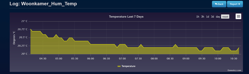

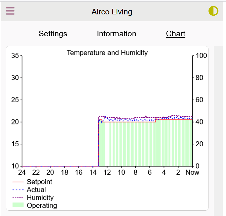

xHEMANx schreef op woensdag 26 november 2025 @ 22:26:
Erg interessant!

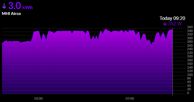

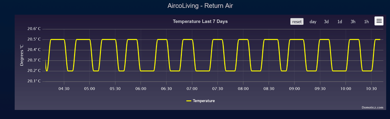

Ik heb vanaf 5.15 de hele dag op 20,5 verwarmd met de nieuwe firmware. Geen offset, geen andere dingen getest. Ik meet ook via homewizard in HA, en om 22:30 had ik 6.3kWh verbruikt vandaag.
Ik merk ivm de oude firmwire geen verschil in efficentie.
Afbeeldingslocatie: https://tweakers.net/i/B_wU26eoxWQ8to-EBLVzgkXdh4s=/x800/filters:strip_icc():strip_exif()/f/image/tE8BRtOs08v4tTjqoHOrtczA.jpg?f=fotoalbum_large
Afbeeldingslocatie: https://tweakers.net/i/MYHEE-dWC7Dikh0qzAyzdDkhns4=/800x/filters:strip_icc():strip_exif()/f/image/SdBfMdMoeLDby04GWZO5ELaW.jpg?f=fotoalbum_large
Afbeeldingslocatie: https://tweakers.net/i/kFPDw411vpMYhgMcJ1TaxCQNC8w=/800x/filters:strip_icc():strip_exif()/f/image/eMTCumTkOxxoV2uVVsJ7m5qN.jpg?f=fotoalbum_large

Ik heb vanaf 5.15 de hele dag op 20,5 verwarmd met de nieuwe software. Geen offset, geen andere dingen getest. Ik meet ook via homewizard in HA, en om 22:30 had ik 6.3kWh verbruikt vandaag.
Inmiddels is de temp toch gezakt naar 19 graden, dat is 0.5 onder setpoint (19.5).
Wel nog steeds op 200w.
Ik gok dat de halve graden nog steeds regelen op de officiele MHI instellingen. En de hele graden de strakkere instellingen van @LED-Maniak?
Maar morgen is er weer een dag. Dan kijken we weer verder.

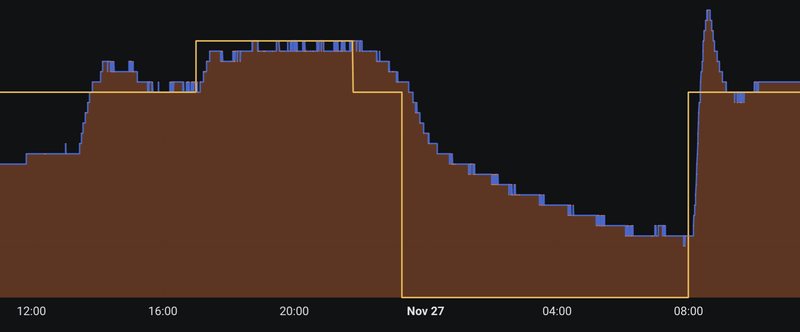

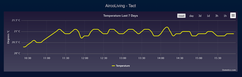

Ik denk dat hij gisteren na de update even en zijn weg weer moest vinden 😅
De laatste 6 uur met de temperatuur ingesteld op 21 graden, alles super stabiel:

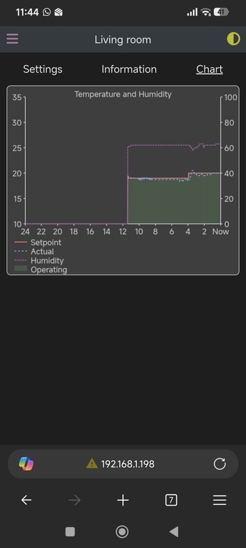

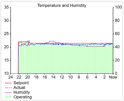

  • Starck
Hier ook tevreden over de nieuwe firmware.
Op de vorige firmware had ik 22 als setpoint, maar hij hield het rond de 21.0 ~ 21.4.
Nu op de nieuwe firmware 21.5 als setpoint en hij houd hem rond de 21.2 ~21.4.

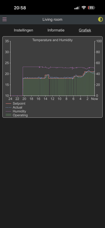

Rapheal schreef op donderdag 27 november 2025 @ 09:27:
@ThinkPad wat is jouw setpoint? Ik pas nachtverlaging toe op 17.0 , welke die op de 3.1.8 begon te verwarmen op 16.7 en stopte rond de 17.1/17.2 is dat nu start op 16.4 en stop op 16.7. heb zelf 2x mhi srk-35zs-w hangen.
Deze afwijking ervaren wij helaas ook, hij koelt te ver af van het setpoint voor de compressor weer opstart terwijl met testen dit totaal niet aan de orde was

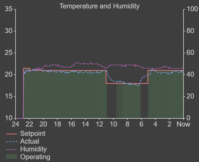

Hierbij ook een screenshot en kleine uitleg van de afgelopen 24u nadat LED-Maniak mijn FW heeft bijgewerkt met v3.1.18.
Zoals ik in een eerdere reactie al had aangegeven kwam mijn setup met fw v3.1.8 totaal niet in de buurt van mijn ingestelde setpoint (1-2 graden er onder 24/7).
Setpoint stond vast op 21,5 toen de nieuwe fw erop werd gezet, deze heb ik een klein uurtje daarna op mijn gewenste 21 gezet (zie 23 en 22 uur geleden).
Om 23:00 gaat hij naar nachtstand 18 graden en om 5:00 weer naar dagstand 21 graden, om 4 uur vond de CV dat de temperatuur wel heel laag was en werd de kamer 1.5 á 2 graden bij verwarmt.
Met fw v3.1.18 schommelt hij nu weer netjes rond de ingestelde setpoint, hij staat nu op auto ventileren en 3D Auto, of er nog meer uit te halen is met bv een vast ingestelde ventilatie stand en 3D Auto uit weet ik niet, maar ga ik waarschijnlijk nog wel testen.
Risico van vaste fanstand is dat als hij met fan 4 de boel niet warm kan krijgen, doordat het koud is buiten, dat hij dus vol gas gaat verwarmen, met als resultaat erg hoog verbruik.
Dus tenzij je het echt niet acceptabel vind dat de airco soms een standje hoger gaat blazen en het verbruik je niets uitmaakt, is auto fan beter, om zowel je gewenste temp (sneller) te behalen en minder te verbruiken

Afgelopen nacht naar mijn idee uitstekend gedraaid.

  • Neyluzz
  • Laatst online: 12:52
Afbeeldingslocatie: https://tweakers.net/i/YLhJHmr4pGEAnFsnIhPjirrd0kQ=/800x/filters:strip_exif()/f/image/lyejptk2yUA4dYv1TOvgaftp.png?f=fotoalbum_large
Rond 1300h gister is de CC geupdated naar .18 en je ziet daarna gelijk dat de temperatuur naar de setpoint kruipt. Vooralsnog ziet dit er dus beter uit dan op de .8 versie. Ik rapporteer over een paar dagen weer.

Ik zie regelmatig protection state Discharge pipe temperature protection control.is dit iets om zorgen over te maken?Afbeeldingslocatie: https://tweakers.net/i/r0K5yAa8W5soLUrCa4PW33YeUwo=/x800/filters:strip_icc():strip_exif()/f/image/ymULzo1cgVUUgB7jdE8jXiIh.jpg?f=fotoalbum_large

  • Laatst online: 19:26
rudi1960 schreef op donderdag 27 november 2025 @ 11:40:
Ik zie regelmatig protection state Discharge pipe temperature protection control.is dit iets om zorgen over te maken?[Afbeelding]
Het gaat hier om een bescherming-modus ( actief boven 105 graden , compressor frequentie wordt verlaagd om de temperatuur te verlagen )

spokey schreef op donderdag 27 november 2025 @ 10:28:
Dit krijg je als de nachttemperatuur te laag is. Zou deze 1 graad lager zetten als overdag.
Je moet de airco als vloerverwarming zien en niet als een cv verwarming. Je muren koelen te ver af als je nachttemperatuur te laag zet. Ik zit nog op V3.1.8 en hij blijft 0.1-0.3 onder setpoint.
Ventilator staat op auto en blaast 24/24 heel rustig, om 6.30uur gaat hij van 20 > 20,5 en om 17.00uur van 20,5 > 21 en om 22.00 21>20

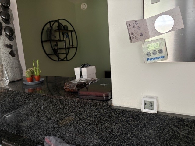

De sensor plaats is ook een ding. Niet te ver van de airco +/- 3m en wat ik ook gemerkt heb, als je hem tegen een muur aanzet dan zijn de afwijkingen groter. Mijn zoon heeft een wandhoudertje geprint en staat nu los tegen de muur, sindsdien werkt het goed. Je kunt ook iets er achter zetten dat de stralingswarmte van de muur tegen gaat.

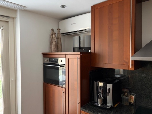

Je ziet op de foto's dat mijn MHI50 ongunstig hangt voor verwarmen. Vanaf het muurtje waar bloemen staan begint mijn woonkamer van 9m diep. Smorgens doet de cv radiator even mee 13m verder (einde kamer) totdat er beweging is in de kamer (luchtverplaatsing) rest van de dag doet hij niet meer mee.Afbeeldingslocatie: https://tweakers.net/i/nlO09s3TOycI6cJehn4OmOj3zkk=/fit-in/4920x3264/filters:max_bytes(3145728):no_upscale():strip_icc():strip_exif()/f/image/OC54S0oyHRP1epS3gN1RLmM3.jpg?f=user_large
Afbeeldingslocatie: https://tweakers.net/i/OcykDmA1TiGnoDRWtdsG-09Vh-g=/fit-in/4920x3264/filters:max_bytes(3145728):no_upscale():strip_icc():strip_exif()/f/image/qJTfsxYMADFg4meSGXCoy7ao.jpg?f=user_large
Afbeeldingslocatie: https://tweakers.net/i/jefeW-SBiURy3dHbl4I4snDFdR0=/fit-in/4920x3264/filters:max_bytes(3145728):no_upscale():strip_icc():strip_exif()/f/image/HTkeYKVrLxAfGowuCWHNv4oG.jpg?f=user_large

Een vraag: Hebben ze bij de aanleg, het systeem gevacumeerd?
Dit duurt ongeveer 30 minuten, trekken ze de leiding vacuum, waardoor vocht en lucht eruit verdwijnt. Tevens laten ze dit ongeveer een 15 minuten staan, om te kijken of er geen lek is. In totaal dus 45 minuten waar de installateur weinig te doen heeft en sommige slaan dit over. Bij de buren is er zo'n cowboy geweest die heeft alleen maar problemen. Heeft dezelfde airco's als ik, maar vond mijn installateur te duur en had een goedkopere gevonden. Bij het installeren bij de buren vroeg ik of ze ook gevacumeerd werden, was niet nodig zeiden ze.

Voor diegene die het interessant vinden en mede beta testers.
Dit is mijn data van afgelopen nacht.
Had wat issue bij de release van de beta en geen idee waarom.
Dus vannacht bij thuiskomst alles gereset en stoken maar.
Wil even mijn data posten ter vergelijking van mede testers.
Hieronder een paar screenshot af het verwarming verloop van 3:30uu tot 10:30.
Globale settings:
  • Setpoint 20gr
  • Alles op standaard
  • Ventilator op stand AUTO
  • Silentmode off
  • MHI OEM offset uit
  • CC offset 0
Compressor verloop:
Afbeeldingslocatie: https://tweakers.net/i/L91xTBKgO9XUOaFRm7V98qZrvt4=/800x/filters:strip_exif()/f/image/G0Fc7TznK4WF0hBtfvtHAi14.png?f=fotoalbum_large
Verbruik verloop:
Afbeeldingslocatie: https://tweakers.net/i/LlVVBo7SeWecjVlNVkQt2XduGbU=/800x/filters:strip_exif()/f/image/GFVtFd52BYhGgDJTozAhu1EC.png?f=fotoalbum_large
Temperatuur verloop volgens externe sensor:
Afbeeldingslocatie: https://tweakers.net/i/TKzyPPzqwu5QfDt0J1j7qHLyV4Q=/800x/filters:strip_exif()/f/image/XeABGAwe9R6fdIxODw72cPD6.png?f=fotoalbum_large
Return Temperatuur verloop volgens externe sensor:
Afbeeldingslocatie: https://tweakers.net/i/SAHjzSfBR93LYVAtM7xTVr-bKtM=/800x/filters:strip_exif()/f/image/cAAlJkoiPFe7nWQcUstunFOn.png?f=fotoalbum_large
Temperatuur verloop volgens de kamer thermostaat:
Afbeeldingslocatie: https://tweakers.net/i/dGyWcXT4OERQHRo3fjObSDWrpXQ=/800x/filters:strip_exif()/f/image/djFQ4bCKFBYVR1pMw1YyIeq5.png?f=fotoalbum_large
Je ziet dat de temperatuur eerst wegvalt, kwam omdat ik hier de handel om te testen aan het opstoken was.
Daarna verloopt het gelijkmatig.
Zag dat er problemen waren met de 0.5gr setpoint.
Laat de airco nu op 20,5gr setpoint draaien de komende uren.
Eens even kijken wat hij hier dan doet.

Ik zie deze melding ook sporadisch. Eigenlijk alleen wanneer de ruimte bijv. 16 graden is en ik de airco inschakel om te verwarmen naar 22 graden. Dan gaat hij dus op vol vermogen.
Als ik de 'silent mode' gebruik (knop op afstandsbediening), dan heb ik er geen last van.
Rolbird schreef op donderdag 27 november 2025 @ 12:25:
Ja bij mij is hij gevacumeerd. Monteur heeft 2 bakken koffie en een broodje gegeten tijdens het wachten :+
Wat zien jullie als TD en TDSH temperaturen wanneer de airco op vollast draait?

@rudi1960 @Rolbird @Spixo Dit is een discussie die hier offtopic is w.m.b. Heeft niks met de ClimaControl te maken en zorgt voor ruis :)
De airco van @Rolbird is overigens echt waardeloos gemonteerd, excuse my words :X Zo krap links/rechts is nog tot daar aan toe, maar zo dicht op het plafond is echt funest voor luchtstroom en efficiëntie. De minimale afstanden van wanden/plafonds zoals in de installatiehandleiding staan beschreven zijn er niet voor niets...
Sorry, misschien heb je gelijk. Echter zou hier in het forum ook mensen kunnen zijn, waar dat niet gebeurt is en deze gebruiken met CC afwijkende waardes/resultaten meten? (Airco crop factor is lager en vocht kan evt. bevriezen in de leidingen)
Offtopic: Airco is geplaatst om te koelen en dit was de enige plaats die moeder de vrouw geschikt vond om hem op te hangen. Hij hangt er als je er iets aan moet doen inderdaad heel vervelend, zoals CC inbouwen.
Tevens gebruiken we hem al 3 jaar en hij doet het heel goed.

Het viel mij op dat ik die protection state niet krijg zonder de externe cc sensor, ook al stook ik hem flink op.
Waarschijnlijk werkt je airco nu harder om het benodigde vermogen te verplaatsen.
Wil je een vergelijkbare situatie als met de standaard interne sensor, dan zou je de temperatuur in de ruimte een paar graden kunnen verlagen, dan hoeft hij minder hard te werken.
  • rudi1960
  • Laatst online: 12-01 10:30
LED-Maniak schreef op donderdag 27 november 2025 @ 13:20:
Dat is niet te zien in verschil aan stroomopname of compressorfrequentie.
rudi1960 schreef op donderdag 27 november 2025 @ 13:48:
Misschien niet in het gemiddelde, maar met een externe sensor werkt je airco langer aan een stuk door, terwijl hij regelmatig stopt met de interne sensor.

Afbeeldingslocatie: https://tweakers.net/i/5oTJc5-j3Om1NsmBmPIYhCKdCGI=/800x/filters:strip_exif()/f/image/NPWEvjyE0QC1rUUiwGOrHp2f.png?f=fotoalbum_large
Ik ben een van de 3.1.18 firmware testers. Na een dag deze beta-versie gebruikt te hebben hierbij mijn bevindingen. Bovenstaande grafiek is van vandaag. Het inschakelen om 6.15 uur verloopt gelijk aan de 3.1.8 versie. Waar ik alleen geen rekening mee gehouden heb is dat de 3.1.18 versie rond de setpoint regelt terwijl bij mij de temperatuur altijd ongeveer 1 graad lager was dan de setpoint. Om 6.35 uur heb ik de setpoint verlaagd van 20 naar 19 graden. Toen het om 8.20 uur 18,7 graden was vond ik het te koud worden. 0,3 graden onder de setpoint is niet verkeerd, maar ik wilde niet afwachten, dus heb ik de setpoint op 19,5 graden gezet.
En nu zie je direct een flinke verbetering! Met firmware 3.1.8 moest ik de setpoint minimaal 1 graad verhogen voordat er wat gebeurde. Dat lag niet een de ClimateControl maar aan de MHI airco! Nu begint de airco zeer snel extra te verwarmen. Fantastisch!
Ik zie wel iets dat ik niet verklaren kan, maar wat mijns inziens niets met ClimateControl te maken heeft: De stroom ligt tussen 8.45 - 10.45 op ongeveer 4,7 A en de compressorfrequentie op ongeveer 58 Hz. De temperatuur loopt dan ineens op naar 20 graden. Om 11.15 zakt de stroom ineens naar 1,7 A en de frequentie naar ongeveer 28 Hz. De temperatuur is vanaf dat moment heel contant tussen de 19,6 en 19,8 graden. De grafiek loopt nu wel heel erg strak, net als gistermiddag trouwens.
In de Smart M-air app worden de temperaturen correct weergegeven. Soms wordt de gemeten temperatuur vertraagd weergeven: Hij loopt soms wat achter op de externe sensor.
Conclusie: Ik ben zeer tevreden over deze firmware versie. _/-\o_

Ik hebt een probleem met de cc module .
Hij werkt wel en ik kan hem ook bedienen met mij mobiel , alleen niet in het wifi netwerk hier in huis maar in de heatpump xxxxx netwerk op mijn telefoon . hij geeft dan aan (verbonden zonder internet) ik hebt al van alles geprobeerd zonder resultaat de firmware staat nog steeds op 3.1.4 .
En volgens de handleiding en wat ik hier gevonden hebt , moet ik hem resetten naar fabriek instelling met de RST-knop .
Maar op de module die ik hebt zit helemaal geen RST knop
Afbeeldingslocatie: https://tweakers.net/i/YJR_D81tCY1vjZyj-HQsmKNA0LA=/x800/filters:strip_icc():strip_exif()/f/image/owak71SUOpym98C8mKLH99sN.jpg?f=fotoalbum_large
De twee buitenste lampjes branden groen en de middelste brand rood .
Ik hebt de mhi skr50zs-w zonder een wifi module van mhi .
Je moet bij de instellingen even wifi configureren, pas dan maakt hij verbinding met je netwerk.

  • wim62
  • Registratie: September 2016
LED-Maniak schreef op donderdag 27 november 2025 @ 15:13:
Deze ? Afbeeldingslocatie: https://tweakers.net/i/LVLJJJ9vXQXeun_IzBkNpj5Ran8=/x800/filters:strip_icc():strip_exif()/f/image/HIIlfRFRcbQFDoG7AVXXyeZu.jpg?f=fotoalbum_large
Correct, en dan opslaan. Zorg wel dat het een 2.4GHz netwerk is.

Ik zie bij de settings van de heatpump in deze post een heleboel gegevens staan die er bij mij niet staan. Ik heb dan wel een Panasonic met versie 3.1.1 draaien (uit mijn hoofd). Kan het daardoor komen of zijn dit soort zaken bij Panasonic gewoon niet te regelen?
prakkie87 schreef op woensdag 26 november 2025 @ 21:01:
06:30 19
08:00 18
15:00 19
17:00 20
19:30 21
23:00 18

Voor diegene die issues hadden met beta op 0.5gr verwarmen.
Zojuist @LED-Maniak alle data verzonden naar uren op 20,5gr verwarmen.
Ben gestart met verwarmen op halve graden om 10:30 vanmorgen tot op moment van dit schrijven.
Laat hem oordelen maar dit is mijn data, vrij netjes dacht ik.
Compressor verloop:
Afbeeldingslocatie: https://tweakers.net/i/oCxvBNlS-MdYmrhkQibj6CG1EOU=/800x/filters:strip_exif()/f/image/12fL9LMGtWTG6CV0Rm1GyBLW.png?f=fotoalbum_large
Verbruik verloop:
Afbeeldingslocatie: https://tweakers.net/i/B1-y_xLE5M1gM5rjx2m1IyhWLK8=/800x/filters:strip_exif()/f/image/Uit9EfXsUbpXs3BqeIGNJIZo.png?f=fotoalbum_large
Afbeeldingslocatie: https://tweakers.net/i/4qa7E7GOFUj4o1pleGeCL117jVk=/800x/filters:strip_exif()/f/image/txk4xvNdl7N6n1vN2auUms4L.png?f=fotoalbum_large
Afbeeldingslocatie: https://tweakers.net/i/JFyGBDVa9OCeIvi5D3V2M1anPBU=/800x/filters:strip_exif()/f/image/sP5ROWGs7zU4raHXRdadWE9P.png?f=fotoalbum_large
Buiten temperatuur verloop:
Afbeeldingslocatie: https://tweakers.net/i/Hsj47zYKMisGMwC75eTdHw4g22M=/800x/filters:strip_exif()/f/image/cAECsfJ86B4PBsH5XbSFAX30.png?f=fotoalbum_large
Chart van de airco:
Afbeeldingslocatie: https://tweakers.net/i/6qjQu5fbhaD4M8Kb54GmEwvRjRc=/fit-in/4000x4000/filters:no_upscale():strip_exif()/f/image/U7hiIAndjV9VhK8PoMZZM6yH.png?f=user_large

  • RemmyB83
  • Registratie: Augustus 2018
Siewert schreef op donderdag 27 november 2025 @ 16:13:
Compressor verloop:
Verbruik verloop:
Chart van de airco:
In jouw data kun je duidelijk zien dat hij vaak aan en uit gaat, omdat je je minimale vermogen immers niet kwijt kan. Daardoor blijf je volgens mijn de hele tijd boven setpoint, en zie je bij jouw niet wat andere hier ervaren op bijv. 20.5°C. Dit is natuurlijk geen probleem, en laat maar weer goed zien dat ieder zijn situatie weer anders is.
🇳🇱🌞10kWp🔋5.7kWh Pijnacker Oost/West
  • Siewert
  • Registratie: December 2015
  • Laatst online: 23-10 23:21
RemmyB83 schreef op donderdag 27 november 2025 @ 16:26:
Klopt...
Kan er niks aan doen en moet er maar mee leren leven. ;-)
Zelf vorige week bij -6 buiten in de nacht kon hij zijn minimale vermogen niet kwijt.
Heel even heb ik gezien dat hij 10uur achter elkaar op 20hz en 250w aan het pruttelen was.
Het is een combinatie van alles bij elkaar.
Redelijk geïsoleerd (maatstaven 1993) en woonkamer op noord/oost.
Dus beetje daglicht en heb al gratis warmte...
Misschien dat een slag lichtere airco beter was, maar zoals zovelen je neemt je verhaal van de installateur voor zoetekoek als je er geen verstand van hent.
☀️Enphase IQ8+ 8,1kWp (8x Oost / 11x West) 🇳🇱
🔋12,8kWh DIY Thuisbatterij & MT Venus E v3
❄️MHI SRK50ZS-WF & SCM50ZS-W - 2x SRF25ZS-W
🛵Segway E125s
🔋piBattery Project @ GitHub
  • rudi1960
LED-Maniak schreef op donderdag 27 november 2025 @ 14:03:
Zou het kunnen zijn dat de interne sensor deel uitmaakt van het circuit dat de tdsh regelt? Zonder externe sensor loopt die eerst op tot 110 en regelt dan stapje voor stapje terug .Afbeeldingslocatie: https://tweakers.net/i/yHw2Jm1vgnr5juWcTyuBB-O2pvc=/x800/filters:strip_icc():strip_exif()/f/image/5cQPsNC69GUYgaFFobs32kzw.jpg?f=fotoalbum_large
Afbeeldingslocatie: https://tweakers.net/i/IecDX09_eo8G7_c-6BQPyu7-ZTs=/x800/filters:strip_icc():strip_exif()/f/image/qmiMZV0x7P7p02nSWDCpHpwE.jpg?f=fotoalbum_large
Met sensor
Stroom 1,37
Compressor 29hz
Return temp 20,2
Tdsh 130( en protection mode)
Zonder sensor
Stroom 3,02
Compressor 59,7
Return temp 21,5
Tdsh 104 ( normal)

  • renzo4000
  • Laatst online: 18:56
Hier tot op heden ook tevreden met 3.1.18. Ik heb niet zulke strakke lijnen als anderen hierboven maar blijft mooi rond de 0.5 gr tov de setpoint. Ik heb nog wel een paar keer een flinke piek qua verbruik als hij de temperatuur weer wil bijlopen maar lijkt iets minder extreem dan bij 3.17.
We hebben wel een "moeilijke woonkamer". De unit hangt in de keuken en moet "om de hoek blazen" richting de woonkamer die op zijn beurt ook een zijkamer(uitbouw) heeft. Tevens jonge kinderen die in en uitlopen met deuren die open en dichtgaan (van buiten).
Afbeeldingslocatie: https://tweakers.net/i/6M5V64fC4S7tOscv5TutWtPUQ8k=/800x/filters:strip_icc():strip_exif()/f/image/h5sFEqTi2Sw3CQyblhC7hMO0.jpg?f=fotoalbum_large
Afbeeldingslocatie: https://tweakers.net/i/hpuY3wCnxD910lVGUY4RtQ8hr_k=/800x/filters:strip_icc():strip_exif()/f/image/cRI1tQRW2qg9XtuTCaBTfQ36.jpg?f=fotoalbum_large

Hier een reactie op de huidige FW 3.18
Vanmiddag van af ongeveer 14u tot 17:30u ingesteld op 17.5 graden. Maar de gehele tijd is de mhi op een heel laag vermogen lopen draaien. En daardoor blijven hangen op 16.5 graden.
Dit is niet heel fijn en ik snap ook niet waarom de mhi niet omhoog moduleerd. Wellicht handige input voor de volgende firmware.
Het betreft een srk/src50zs-wf.

  • xHEMANx
  • Registratie: November 2022
  • Laatst online: 20-10 13:48
Halve graden hebben meer marge om te bewegen, 0.5 graden boven en onder. Ik heb hem nu een tijdje op 19.5 staan en ik heb 19 gezien en hij staat nu op 20.
Lijkt erop dat hele graden wat strakker regelen. 0.3 graden, eigenlijk na een tijdje stabiel lopen, alleen onder setpoint.
In het kort:
Heel = 0.3 marge onder setpoint
Half = 0.5 marge boven en onder setpoint.
Om dit met 100% zekerheid te zeggen moet ik nog wel een paar daagjes testen, want er lopen hier wel een boel mensen in huis die deuren openen, met zn allen zitten te ademen etc.

  • Rembooooo
  • Registratie: Oktober 2018
  • Laatst online: 22-10 17:55
Afbeeldingslocatie: https://tweakers.net/i/qcKaTWYQ5gCaLIRUij8UhQmoNtk=/800x/filters:strip_exif()/f/image/6VpuC7AoRCtSDb15hT77okvT.png?f=fotoalbum_large
3.1.18 bevalt goed hier, de grafieken van de airco zelf en de CC vallen nu netjes over elkaar heen en hij blijft ook niet meer 0.5 à 1 graad onder het setpoint hangen. Goed werk! :)
Kleine kanttekening natuurlijk wel dat het een stuk minder koud is dan een paar dagen terug, dus het zal moeten blijken of het zo blijft als het weer vriest.
Ik weet niet meer of ik het hier of ergens anders las trouwens, maar de nablaasmodus bij pendelen op F2 zetten op de MHI heeft het comfort ook weer een stukje verhoogd. In de kleine kamertjes die aan dezelfde multisplit hangen als de grote woonkamerunit heeft hij nu geen last meer van dat hij bleef doorverwarmen na bereiken van setpoint vanwege warmtevraag in de woonkamer. Bovendien gaat het omhoog/omlaag doen van de kleppen ook wat minder lawaaiig om de een of andere reden. Al zou ik dat het liefst helemaal uitzetten, maar geloof niet dat dat kan.
Als je neus andersom zou staan zou je verdrinken onder de douche

Rapheal schreef op donderdag 27 november 2025 @ 19:42:
In de vorige versie (dat is 3.1.8 toch?) kon ik hem op 17 zetten en dat werd beter (lees dichterbij) het set punt gehandhaafd??
Je kun nog de offset bij de instellingen van je draadloze temperatuursensor aanpassen.
En je kun je sensor nog op een andere(waarschijnlijk dichterbij) plek plaatsen, en kijken of dat beter gaat.

@RemmyB83 daar heb ik ook aan zitten denken. Dan zou ik een offset van -0.3 oid moeten proberen en dan lost kunstmatig het issue van de 17gr. van de nachtverlaging op. Alleen op de verhoging 18gr. Zou dat volgens mij er juist voor zorgen dat mn overshoot nog groter wordt (zeker in de woonkamer).
