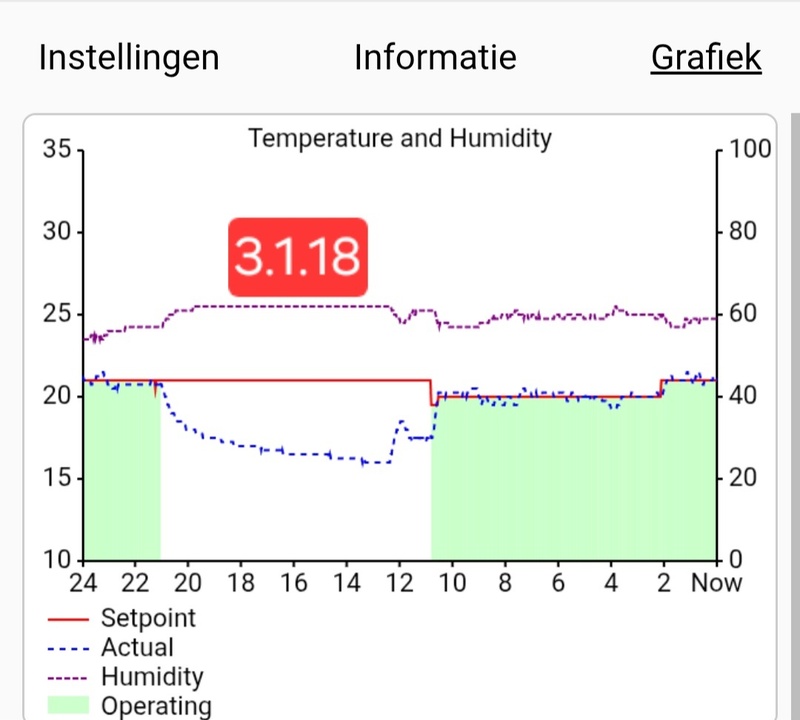

@LED-Maniak
Zou jij misschien een keer naar de LG-versie van de ClimatControl kunnen kijken? Ik heb mijn ervaringen alvast in de DM gezet.
Als deze versie van de ClimatControl verder verbeterd wordt, kan ik je nog gerichtere input geven over de werking ervan. Wat ik in ieder geval graag zou willen, is dat de kamertemperatuursensor via Homey uitgelezen kan worden zodat ik je kan aangeven hoe de standaard regeling van de LG airco werkt.
Daarnaast klopt de Actual temperatuur in de grafiek van het webportal niet. Deze waarde komt niet overeen met de kamertemperatuur, noch met wat ik zelf van de sensor aflees.
Alvast bedankt voor je inzet en het werk dat je in de ontwikkeling stopt!

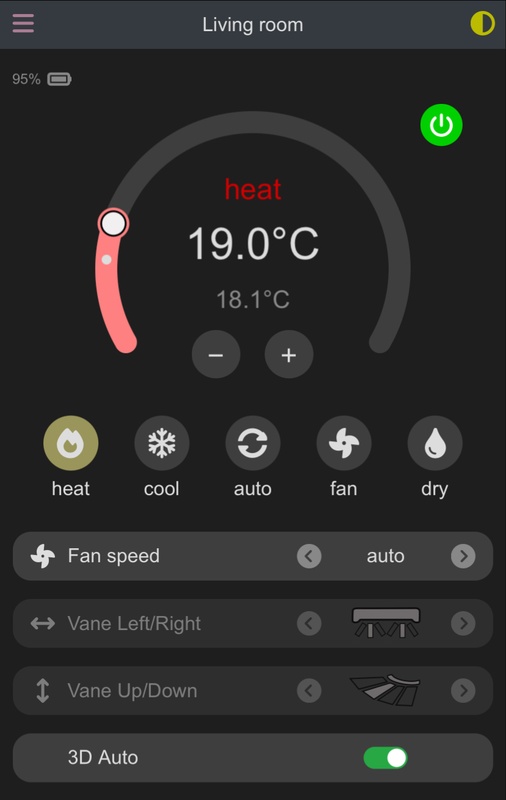

YBJ schreef op vrijdag 28 november 2025 @ 11:21:
Is het misschien ook mogelijk om in de besturing de horizontale en verticale lammellen traploos regelbaar te maken?
Zodat je precies de gewenste hoek in kunt stellen?
Dat ondersteunt mitsubishi niet.
Dat zou cool zijn idd. Ik irriteer me eraan dat als ik de 3d auto gebruik dat hij de verticale lamellen in de perfecte stand zet, maar als ik de 3d uitzet, dat dezelfde stand, 1 naar voren en 1 opzij, de opzij lamel super ver naar buiten staat, zodat hij de luchtflow eigenlijk gewoon blokkeerd en er meer flow komt uit de lamel die recht naar voren staat.
LED-Maniak schreef op vrijdag 28 november 2025 @ 11:23:

Met 18.5 graad wordt het juist alleen nog warmer en met 17.5 graad waar de nu op draait blijft die op 1.1 A/20Hz werken zie ik in het overview. Helaas, begin ik beetje op het punt te komen dat ik het stabiel wil hebben en niet nog meer testjes doen.
Sinds dit jaar hanteer ik nachtverlaging waar het vorig jaar ad hoc was. Dus het was zoeken naar het kantelpunt wat we sochtends comfortabel /acceptabel vinden als we beneden komen. Dat punt hebben we nu bereikt. Ik zie dat de aircos (mij srk35-zs-w uit 2021/2022) ander regel gedrag laten zien onder de 18 (slaat te vroeg af) boven de 18 (gaat te lang door) waarbij de 3.1.8. wat meer onder/boven set point lijkt te regelen. ik weet niet of andere mensen dit ook zo ervaren (@nico_09 en of dit klopt met wat LedManiak in de 3.1.8 heeft gedaan.

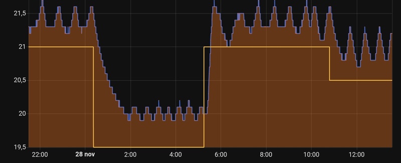

xHEMANx schreef op donderdag 27 november 2025 @ 18:53:
Halve graden hebben meer marge om te bewegen, 0.5 graden boven en onder. Ik heb hem nu een tijdje op 19.5 staan en ik heb 19 gezien en hij staat nu op 20.
Lijkt erop dat hele graden wat strakker regelen. 0.3 graden, eigenlijk na een tijdje stabiel lopen, alleen onder setpoint.
In het kort:
Heel = 0.3 marge onder setpoint
Half = 0.5 marge boven en onder setpoint.
Om dit met 100% zekerheid te zeggen moet ik nog wel een paar daagjes testen, want er lopen hier wel een boel mensen in huis die deuren openen, met zn allen zitten te ademen etc.
Nu het sinds gisteren warmer is draait hij hier ook weer op minimale vermogen.
En zie vandaag ook wat verschillen in de marge boven setpoint.
Afbeeldingslocatie: https://tweakers.net/i/JbUbfFuqHyC8vlRYVW-Pz18Zm6M=/800x/filters:strip_icc():strip_exif()/f/image/otTKHHcYKS2qUfWn7N3Q2Hv9.jpg?f=fotoalbum_large
Je ziet dat op setpoint 19,5 de marges veel kleiner zijn, dan toen ik op 21 stookte. Rond 11uur vandaag heb ik hem als test op 20,5 gezet en de marges komen dan weer wel overeen met die van 21.
Mijn verklaring hier voor is: dat ik gisteren lekker op 21 heb gestookt, en alles hier is opgewarmt. De temperatuursdaling in de nacht rond setpoint gaat hier daar door veel langzamer dan overdag, waardoor je een kleinere zaagtand ziet 's nachts. Al lijkt het erop dat ik op 20,5 ook grotere pieken haal, maar dat komt denk ik omdat ik nu ook met dit weer makkelijker overshoot hebt.
Maar toen hij zijn minimale vermogen wel kwijt kon. Zat ik met halve graden 0,2/0,3 onder setpoint, en met hele graden precies op setpoint.
In het kort:
Vandaag zit de airco de hele dag al op 20.5 dus 0.5 😉boven setpoint. Op hele graden dus bovenstaande kan ook de prullenbak in.
Ik ga voor mn eigen situatie nog even een beetje met de andere instellingen spelen, kijken of ik het dicht bij de grond nog wat warmer kan krijgen, maar die nieuwe 3.1.18 is wat mij betreft prima.
Met dit weer en dus hier en daar wat gependel is toch niks meer te testen. :)F

RemmyB83 schreef op vrijdag 28 november 2025 @ 14:27:
Niet te ver inzoomen. ;) Dit is al zeer netjes.

Rapheal schreef op vrijdag 28 november 2025 @ 14:19:
In beide de 3.1.8 en 3.1.18 werkt de airco onder de 18gr op 1.1A / 20 Hz (huidige test met 17.5 laat dit ook zien), maar schakelpunt is anders.
Dus als dat niet werkt, en andere knoppen ik niet aan kan draaien. Wat stel je dan voor om te doen in deze situatie dan terug gaan naar de versie die dit probleem niet leek te hebben?
Zoals al gezegd: 3.1.8 ondersteunde geen setpoint onder de 18 graden als de airco dit zelf niet ondersteunde. 3.1.18 houdt hier wel rekening mee.
Daarnaast zijn offset discrepanties gecorrigeerd:
Waar in 3.1.8 de airco stopte bij 20.5 met een setpoint van 21. Gaat de airco in 3.1.18 door naar 21. Dit is bevestigd met de Smart-M app en heb ik getest over de gehele range van 10 tot 31 graden. Formules zijn hierop gecorrigeerd. Hij zal in 3.1.18 eerder iets boven de setpoint eindigen dan er onder. Maar dat is dus een offset dingetje en niet een andere manier van regelen van de temperatuur.

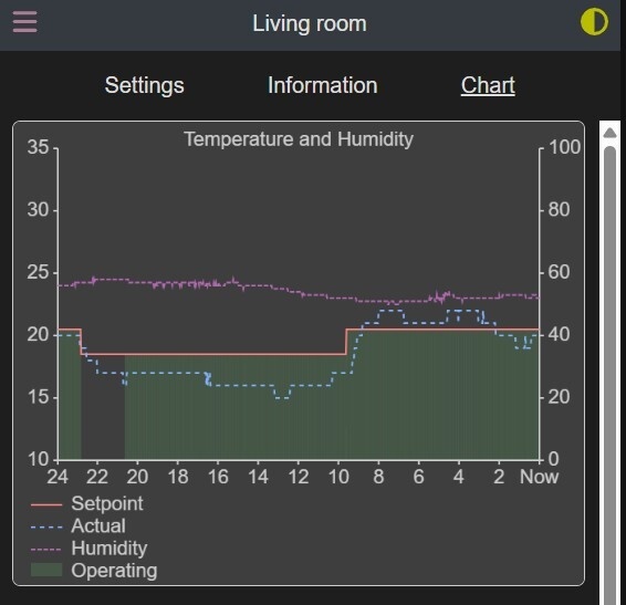

@LED-Maniak bij de 3.1.8 versie gebruikte ik geen offset en verwarmde die ook met 1.1A en 20Hz onder de 18. De 3.1.18 doet hetzelfde alleen schakelt onder set point van 17 al uit (op 16.7) . Dit lijkt niet te kloppen. Is dit te controleren / testen door je?
Zo niet, zoals hierboven al uitgelegd regelen de airco s bij mij onder de 18 anders dan er boven. Het werkt voor onze situatie niet zoals de afgelopen weken met 3.1.8. Helaas al aantal keer gevraagd , kan de firmware versie 3.1.8 terug worden gezet? En zo ja hoe doen we dat?

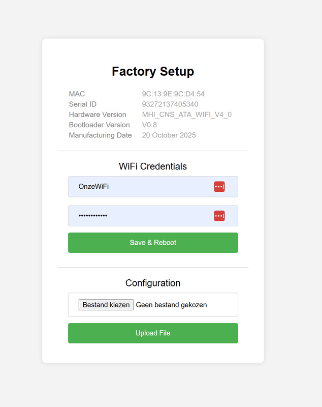

Zojuist een offerte ondertekend voor 3 Mitsubishi binnenunits en 2 buiten units. Ik ben aan het denken om 3 stuks van deze te bestellen. Ik draai al jaren HA en vind lokaal gebruik belangrijk, die cloud omgeving van Mitsubishi kan mij gestolen worden.
Ik vroeg mij af hoe de firmwares werken, worden die vanuit een of andere cloud gepusht?

WoBBeL schreef op vrijdag 28 november 2025 @ 15:17:
Die komen inderdaad van een in Nederland gehoste server. Wil je dit niet, dan kan je dit uitzetten en stopt de module met communicatie en updates uitvoeren.

Oh dat is niet zo spannend :) zijn ze de firmwares ergens te downloaden indien nodig?
Een vraag puur uit interesse: is het gewoon een ESP met een level shifter of doe ik het product dan tekort? Ik knutsel zelf veel met ESP's maar ik durf het niet aan om dit op mijn airco aan te sluiten :P
Typenummers van de airco's heb ik opgevraagd, even zeker weten dat het gaat werken :+
[edit]
Staat niet in de lijst, zijn ze wel compatible?
"Srk 20 2x zsw binnendeel En 1xsrk 5 kw zsw " krijg ik op de app terug.

WoBBeL schreef op vrijdag 28 november 2025 @ 15:23:
De updates komen automatisch binnen. Mocht de achterliggende vraag zijn "wat als je er mee stopt".
In dat geval is er een fall-back om een configuratie file te uploaden die de modules open maakt voor eigen geknutsel.
Oneerbiedig gezegd is dit een ESP met levelshifters, nette spanningsregeling en beveiliging op in- en outputs.
Uiteraard zit zoals met meer projecten de kracht in de software die er op draait. Dit is anders dan de open source projecten. Zéker in het geval van MHI. Er zit in de climatecontrol veel meer communicatie met de binnenunit en meer opties dan andere projecten.
De SRK die je noemt zijn compatibel. Let wel even op welke jij bestelt, want in de link geef je mitsubishi electric aan. Dat is een ander merk. :)

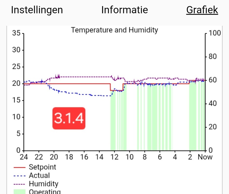

@LED-Maniak
3.1.8;
nachtverlaging 17 graden geen offset, sochtends netjes tussen de 16.8/17.1 op beide de externe sensor als mn Thermpro. Boven 18 graden minimale overshoot in woonkamer.
3.1.18
nachtverlaging 17 graden geen offset, sochtends 16.4.16.6. dit wordt ervaren onder comfortable ondergrens . Boven de 18 graden doorverwarmen tot 18.6 met overshoot van 1 graad in de woonkamer.
-≥ offset van -0.4 lost probleem op voor onder de 17, maar vergroot overshoot in woonkamer (boven comfortabele bovengrens van vrouw).
Probleemstelling;
1) aan / uit schakeling van airco -0.3 van setpoint 17 -≥ te koud
2) aan uit schakeling van airco op +0.5 van setpoint 18
Vraagstelling;
Waarom is aan uit schakeling anders onder vs boven 18g
Oplossing; zelfde aan/uit schakelpunt onder en boven 18gr. -≥ offset mogelijk.
Anders even bellen, dat is denk ik makkelijker? Kan je mn nummer wel DM'en

  • Registratie: November 2019
  • Laatst online: 15:16
2 verschillende units met beide een andere firmware op de Climacontrol.
De 3.1.4 firmware werkt hier nog steeds het mooiste. (Mocht er iemand willen ruilen met de 3.1.4 tegen mijn 3.1.18 houdt ik me aanbevolen) de nieuwste firmware heeft dan wel weer mooiere functies, silent mode en halve graden.
Afbeeldingslocatie: https://tweakers.net/i/mtBpqbz8fKpVYWyVYK-BvBnaoK4=/800x/filters:strip_icc():strip_exif()/f/image/kiQ7TAuIBw6hqmw8pGzXAPlB.jpg?f=fotoalbum_large
Afbeeldingslocatie: https://tweakers.net/i/CjY1Sn8cCo7rafsqfyerXIq3Tbk=/800x/filters:strip_icc():strip_exif()/f/image/eGTdsKD2VWaS3GMGRClxP7Nw.jpg?f=fotoalbum_large
  • LED-Maniak
  • Laatst online: 18:21
nico_09 schreef op vrijdag 28 november 2025 @ 18:41:
Je ziet in deze twee plaatjes dus precies wat het verschil is.
De eerste laat de compressor extra moduleren waardoor hij meer aan/uit gaat, maar de temperatuur strakker wordt gerealiseerd.
Ik hoop dat de rust in dit topic een beetje wederkeert met 3.1.18 zodat ik wat meer tijd krijg om statistisch aan de slag te gaan met een grotere groep airco's om te onderzoeken of ik een mooie middenweg kan vinden.
Persoonlijk ben ik niet zo bang voor een compressor die wat meer moduleert, maar daar zijn de meningen wat over verdeeld blijkt.
Dan nog is de laatste grafiek echt niet slecht te noemen.
[ Voor 12% gewijzigd door LED-Maniak op 28-11-2025 19:10 ]

  • RemmyB83
  • Registratie: Augustus 2018
  • Laatst online: 18:18
Testen houdt inderdaad in dat niet alles al 100% werkt naar behoren. Ik ben al 4-6 weken allerlei testen aan het uitvoeren. Soms verbeterde het en soms als een variatie in je test niet werkt dan concludeer je ook dat het niet werkt zoals gewenst en ga je terug naar situatie voor de variatie.
Wellicht dat het anders in mijn hoofd klinkt dan het overkomt, maar als het schakelpunt lager is dan het set point met ongeveer -0.3 graden (onder de MHI eigen grens van 18) en boven de 18 die +0.5 verwarmt, dan lost een offset alleen het probleem van onder de 18 op en maakt het andere probleem juist alleen groter. Dan werkt een offset toch alleen als de afwijking beide dezelfde kant op werken en niet de ene lager en de ander hoger dan het setpoint? In beide de 3.1.8 en 3.1.18 werkt de airco onder de 18gr op 1.1A / 20 Hz (huidige test met 17.5 laat dit ook zien), maar schakelpunt is anders.
Soms moet je accepteren dat iets niet helemaal werkt als je er van had verwacht.
Of het nu aan het product ligt of aan je verwachtingen doet er voor mijn nu even niet toe. Je kunt hem er uithalen of laten zitten en roeien met de riemen die je hebt.
Misschien toch weer met 2 sensoren gaan werken?
Misschien 2 verschillende offsets en setpoints?
Ik weet het voor nu even niet. Eerst kwam de warmte vanuit de aanbouw, nu wordt het te warm in de woonkamer wat ik begrijp. Dus weet nu even niet, welke kant ik je op moet sturen. Sorry maar helaas.
Het is en blijft voor mijn luchtverwarming, en dat reageert heel snel en daarmee heb je ook sneller en makkelijker schommelingen in je temperatuur. De CC geeft hier een stabieler gedrag tov de interne regeling maar is ook niet perfect.
Ik kan je hier vannacht als voorbeeld mee geven: na hele dag op praktisch een perfecte 21°C, begint hier de temperatuur opeens op te lopen naar 21,5. Buiten was het ook warm, en je ziet hem bovenkant setpoint lopen.
Normaal zou ik 's nachts niet stoken, maar wilde toch even testen hoe het zou gaan met opstarten in de ochtend als ik dat wel zou doen. Ik zat zelf aan 20°C te denken. Nu wist ik dat als hem op 20 zet wordt het 20,5 dus heb hem op 19,5 gezet, en zat gemiddeld dus iets lager. Ik kan prima leven met het verschil. Als het koud was geweest had ik hem waarschijnlijk op 20 gezet om op 20 uit te komen.
Als ik 19,5 gisteren had gewilt had ik hem waarschijnlijk op 19 gezet, en gemiddeld onder de 19,5 geaccepteerd. Maar als het koud was geweest had ik hem op 19,5 gezet, met de wetenschap dat hij rond de 19,3 zou hangen met verwarmen.
Zo zie je een temperatuur instellen die perfect is gaat dus niet lukken, maar kom er wel dicht bij.
En als er geen thermostaat zou zijn, zou je dan het verschil kunnen voelen?

Had de afgelopen 4 dagen een gemiddelde warmtevraag 230w p/u.
Dus te weinig voor SRK50ZS-WF om zijn warmte kwijt te kunnen.
Het is echt wachten op kouder (vorst) weer.
Nieuwe instellingen hebben het pendelen wel minder en regelmatiger gemaakt.
Kamer temperatuur was de afgelopen echt stabiel.
Verbruik is zichtbaar verminderd.
Setpoint 20gr en had een constante kamer temperatuur tussen de 20,4 en 20,9gr
Echt super...
Instellingen:
  • Ventilator snelheid van "auto" naar "stand 1"
  • Silent_mode: uitgeschakeld
  • Vaan positie link/rechts van "swing" naar "dead center"
  • Vaan positie verticaal van 45 graden naar hoogste stand
  • Setpoint van 20,5 naar 20gr
  • Externe sensor positie is nu op 3mtr links uit de luchtstroom op 130cm hoogte.
Verder geen 3d, offset, swing modes ect ingesteld.
Begin (links) van devchart moet je niks van aantrekken was daar aan spelen, testen en klooien.
Pas vanaf 2uur vannacht is hij stabiel gaan draaien dus tussen 10 & 9 op de as.

Is het mogelijk om de module te benaderen via de webinterface zonder dat eerst de wifi ingesteld moet worden?
Ik wil graag voordat de wifi gekoppeld is de auto update uitzetten na een factory reset.
Afbeeldingslocatie: https://tweakers.net/i/cpM-QZDO2RcD5A49zuryoZ2vTMI=/x800/filters:strip_icc():strip_exif()/f/image/qZbHGlSTFFHpNfQuUNVIl7kC.jpg?f=fotoalbum_large
  • LED-Maniak
nico_09 schreef op zaterdag 29 november 2025 @ 16:47:
Nee, want een factory reset installeert de firmware. Zodra je het factory reset scherm ziet heb je de firmware gewiped en zal hij deze opnieuw moeten installeren. Factory resets zijn een last-resort.
  • nico_09
LED-Maniak schreef op zaterdag 29 november 2025 @ 16:49:
Hij is geleverd met 3.1.4, deze krijg ik er dan zelf niet meer op?
  • LED-Maniak
nico_09 schreef op zaterdag 29 november 2025 @ 16:50:
Niet als je een factory reset uitvoert, want dan heb je zojuist 3.1.4 verwijderd.
Factory resets zijn echt niet nodig, tenzij absoluut niet anders kan.
  • nico_09
Ik wou de 3.1.8 verwijderen en weer terug, helaas niet gelukt

  • Laatst online: 08:36
@qpman "mis is" vind ik niet de juiste bewoording. Voor onze situatie leek de 3.1.8 beter te werken. Ik heb 2 mhi 3.5 kw units hangen, een in de aanbouw (22m2/ 60m3) koude kant van het huis en een in de woonkamer/keuken ( 30-32 m2/80m3). Deze ruimtes zijn allemaal open en vormen een soort van 1 gecombineerde ruimte. Testen met 1 sensor aan 2 aircos gekoppeld gaven goed resultaat en geen overdreven extra elektra verbruik.
Bijna vol november met de 3.1.8 getest met nachtverlaging van 17 en verwarmen overdag van 18/19 graden wat redelijk goed rond set point stabiel bleef.
Met de 3.1.18 merk ik dat het schakelpunt anders is. 3.1.8 regelde rond de 17 waar de 3.1.18 aansloeg op 16.4 en afsloeg op 16.7. dit ervaarde we bij benedenkomst als de ondergrens. Met verwarmen op bijv set point 18 was het juist andersom en verwarmde die juist door tot 18.5/18.6. Echter door mn opstelling werd het daardoor in de woonkamer nog warmer ≥19.5c. Wij verwarmen altijd relatief leeg waardoor we een vrij smal operating window hebben.
Ook elektra verbruik lijkt hoger te liggen (wel gelimiteerde data, maar met warmere temperatuur en hoger verbruik kun je hier wel een hypothese op vormen).
Maar wat dat betreft zou voor ons de standaard MHI regeling met gebruik van externe sensor ipv interne sensor de boel al voldoende zijn geweest. Afgelopen jaren is ook prima gegaan zonder cc modules. Alleen vanuit mn chemisch technologische achtergrond is sturen op een externe sensor wel altijd beter.
  • LED-Maniak
Je geeft 3.1.8 echt teveel credit hoor. Er zijn wat offset correcties toegepast en een kleine bug gefixt.
Het is nog steeds de regeling "die mitsubishi zo bedoeld heeft". Een formule is gecorrigeerd zodat deze precies de Smart-M air app volgt. Kijk ik naar wat ik in DM aan grafieken krijg dan is 3.1.18 veel beter. Qua regelgedrag is er pas tussen 3.1.4 en 3.1.8 echt verschil waarbij de een dit prettiger vindt en de andere dat.
[ Voor 20% gewijzigd door LED-Maniak op 29-11-2025 20:03 ]
