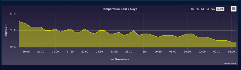

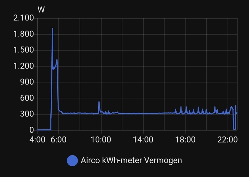

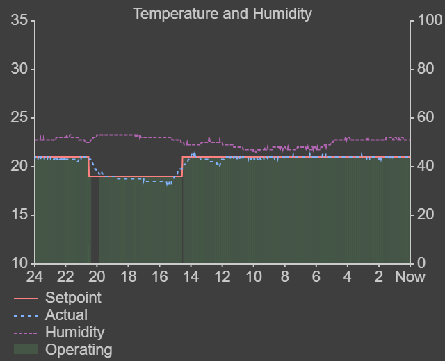

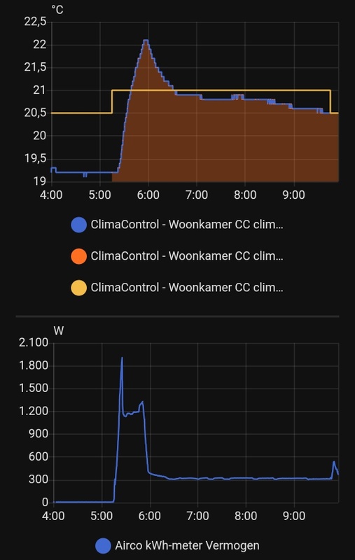

Gisteren de hele dag op setpoint 20.5 gedraaid en vandaag op 21 om te zien of dat een heel andere karakteristiek geeft, omdat hier en daar wat berichten stonden dat er verschil zou zijn. Ik heb dat zelf niet kunnen constateren en ben heel tevreden met FW v3.1.18.
Hier draait 24/7 de unit (3.5kw) in de woonkamer vanaf 5:00u op 21 graden met een nachtverlaging om 23:00u naar 19 graden, ventilator op stand 3 en klep 45 graden en die op de 1ste verdieping en op zolder (2.5kw) overdag van 8:00u tot 23:00 op 18 graden met de ventilator op stand 1 en klep op 45 graden.
Afbeeldingslocatie: https://tweakers.net/i/0fszsHSqRPMp72KcaGLNw6SD02w=/fit-in/4000x4000/filters:no_upscale():strip_exif()/f/image/8F0RJ886tebNntm8dVbhTcMu.png?f=user_large
MHI SCM60ZS-W, 1x SRK35ZS-WF, 2x SRK25ZS-WF

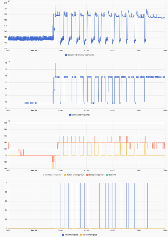

Ik heb hem 's nachts op 17 graden staan. De airco gaat dan pendelen terwijl de temperatuur varieert tussen 17 en 17,6 graden
Zou voor de fun dan eens kijken/berekenen wat je warmtevraag in de periode dat je hem op 17gr set.
En dan ook kijken wat de minimale afgifte is van je airco.
Gok (ken je systeem niet) 1graad hoger zet en pendelen minder of helemaal weg is.

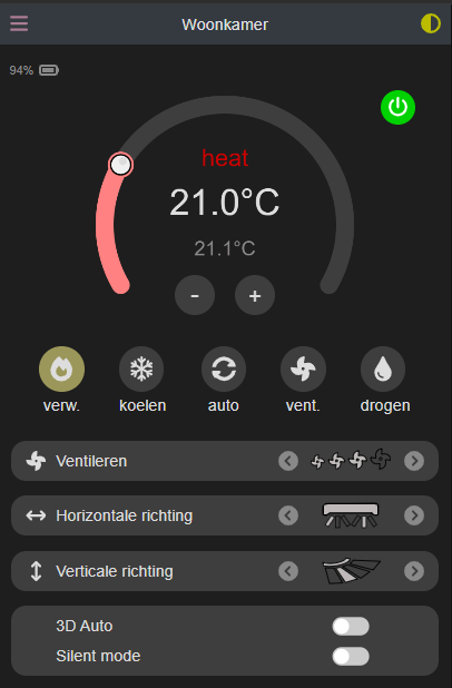

3.1.18: Smart M-Air weektimer werkt niet meer nadat ik setpoint < 17,5 graden heb ingesteld met ClimaControl
Tot voor een paar dagen deed ik de airco 's nachts uit. 's Morgens ging hij automatisch om 6.15 uur aan op 19,5 graden m.b.v. de weektimer in de Smart M-Air app van MHI. Een paar dagen geleden besloot ik om de airco bij het naar bed gaan handmatig op 17 graden te zetten. Sindsdien gaat de airco niet meer automatisch om 6.45 aan. Ik zag in de Smart M-Air app dat de "Leegstaand pand Mode" aanstond. Ik dacht eerst nog dat ik die per ongeluk aan had gezet, hoewel ik me niet kon herinneren dat ik de Smart M-Air app had gebruikt om de temperatuur op 17 graden te zetten bij het naar bed gaan.
Vanmorgen ging de airco weer niet automatisch naar 19,5 graden en stond de "Leegstaand pand Mode" weer aan. Ik heb het net even uitgeprobeerd: met 18 en 17,5 graden gaat het nog goed. Bij 17 graden wordt de "Leegstaand pand Mode" actief.
Ik vermoed dat Led-Maniak deze mode gebruikt om temperaturen onder de 18 graden mogelijk te maken. Helaas werkt de weektimer van Smart M-Air hierdoor niet meer :'(
Het valt trouwens niet mee om de "Leegstaand pand Mode" uit te zetten in de Smart M-Air app. Ik krijg steeds onderstaande melding. Na een aantal keren proberen lukt het eindelijk.

Toevallig, kreeg deze melding ook, tevens stond de leegstaand mode aan waarbij ik zeker wist deze niet aangezet te hebben. Kon hem trouwens wel uitzetten via de app

Klopt. Als je airco leegstaand pand modus ondersteunt en je stelt een temperatuur onder de 18 graden in, dan wordt deze modus aangezet.
Maar mhi heeft laatst ook een update gepushed, de vraag is wat daar precies is veranderd.
Dit is wel precies zoals mhi het bedoeld heeft. <18 kan alleen in leegstaand pand modus.

@LED-Maniak: Daar was ik al bang voor ;) . Moet ik maar in Home Assistant of Domoticz de timers instellen. Niet zo handig voor mijn vrouw, maar die bedient de airco toch al nauwelijks :)

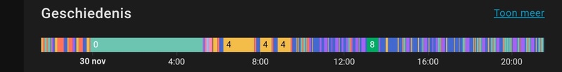

  • ThinkPad
  • Laatst online: 12:53
Afbeeldingslocatie: https://tweakers.net/i/bIuTOBpMJ9qTaG9TZ01PmD5ogQw=/800x/filters:strip_exif()/f/image/4uRvT1eCWVkcw2GidrLiNjIf.png?f=fotoalbum_large
Ben wel benieuwd of anderen dit herkennen (onderste grafiek): het 'pingelen' van de fanspeed binnenunit. Gaat om een SRK35ZSX.
Buiten een graadje of 4, dus begrijpelijk dat hij binnen wat harder moet draaien om de boel goed warm te houden. Maar hij loopt de hele avond heen-en-weer te stuiteren tussen 5 en 6 en dat is vrij irritant qua geluid.
Fanspeed 5 (komt overeen met stand 2 via GUI) is qua geluid acceptabel, dat valt wel weg met TV aan. Maar op 6 (stand 3 in GUI) vind ik te lawaaiig. Heb hem op 'auto' staan, dan is hij zelf in control en hoef ik niet na te denken wat hij nodig heeft. Je zou zeggen: zet hem handmatig op stand 2. Maar vannacht toen ik van 21 > 19,5 had teruggezet draaide hij op fanspeed 3 (stand 1 in GUI), dus dan draait hij eigenlijk weer te snel. En mogelijk als het -5 is buiten dat ik hem weer teveel afknijp (stand 4 in GUI is overigens fanspeed 9).
Dit is m'n tweede winter stoken met de airco. Kan mij niet herinneren dat ik dit vorige winter (zonder ClimaControl) ook had. De temperatuur wisselt wat meer (tienden van graden) waardoor de regellus(sen) ook zenuwachtiger worden ofzo lijkt het wel. Technisch werkt het dan ook perfect, gezien hoe strak hij rondom setpoint balanceert. Maar qua gebruikerservaring is het wat minder fijn. Denk dat het meer iets is in de regellogica van de MHI zelf, want met fw. 3.1.8 (en die daarvoor volgens mij ook) had ik het ook al.
[ Voor 27% gewijzigd door ThinkPad op 30-11-2025 21:26 ]
  • ThinkPad
Afbeeldingslocatie: https://tweakers.net/i/kRxjswRCGya8BnvZwzylbti1y2s=/x800/filters:strip_exif()/f/image/mWNVHoe2ywRlSz9VHy3OtgUe.png?f=fotoalbum_large
Hier overigens nog een bonusplaatje van afgelopen nacht (8°C buiten), toen draaide hij erg laag in vermogen (137-185W, gemiddeld zo'n 170W) op allerlaagste compressorsnelheid (12Hz). Eerst is er een stabiele situatie, en daarna komt hij in een soort regellus van 8-10 min waarbij fanspeed/compressor op-en-neer gaan.

@ThinkPad
Was mij nog niet opgevallen.
Maar draai dan ook in een fixed fan speed icm openhaard functie.
Zal vannacht als ik thuis ben even mijn Domoticz plugin aanpassen om de fan speeds ook te loggen.
En mijn fan ook op auto zetten, kan dus wel even duren voordat ik genoeg data heb.

  • ThinkPad
xHEMANx schreef op maandag 1 december 2025 @ 00:59:
Fan 5 en 6 in de info van de CC? Is dat hetzelfde als de fan 5 en 6 die in je grafiekje staan?
Ik lees de JSON-api uit via Home Assistant.
Gaat dan om het veld iu_fan in http://adresclimacontrol/control
Die waarde is wat ik plot in de grafiek. Is idd dezelfde waarde als wat je bij de CC op het tabje 'Information' ziet staan.
@RemmyB83 Jouw type grafiek is wat slecht leesbaar, maar ik zie wel veel wisselingen.
[ Voor 23% gewijzigd door ThinkPad op 01-12-2025 07:34 ]
  • xHEMANx
  • Registratie: November 2022
  • Laatst online: 20-10 13:48
ThinkPad schreef op maandag 1 december 2025 @ 07:27:
Ik heb geen mooie grafiekjes. Maar hier staat hij altijd op fan 4. Ook bij 4 graden buiten. Als het nog kouder is gaat hij soms naar fan 5.
Fan 6 dit jaar nog niet gezien, behalve bij een opstart.
Ik heb bagger isolatie, dus het is wel vreemd dat hij bij jou al schakeld tussen 5 en 6.
Owja... Ik heb de batterij maar vervangen, want de "luchtvochtigheid" werd wel erg laag. :+
[ Voor 6% gewijzigd door xHEMANx op 01-12-2025 08:29 ]

  • wouterk98
  • Registratie: November 2021
  • Laatst online: 29-04 15:44
Afbeeldingslocatie: https://tweakers.net/i/rLjig_Vs4UGhIJjjUwqX1UdYjUs=/x800/filters:strip_icc():strip_exif()/f/image/Zbax5wxtUd8rdgY3v3UCpDfw.jpg?f=fotoalbum_large
Bij mij is bij 1 airco (srk25zs-wf) nu de vacant property modus helemaal weg als optie. Ik twijfel nu aan mezelf of hij er eerst wel was, maar volgens google zou het type wel de modus moeten hebben. Dus gok ik dat het er voorheen wel stond.
Heb ik dat juist en weet iemand dan hoe dat kan (eventueel na aanzetten van 15 graden in de heating range)
Of kan het zijn dat hij de modus nooit heeft gehad?
  • LED-Maniak
  • Laatst online: 17:21
Sommige airco's hebben die optie helemaal niet.
Je ziet hem tijdens het laden van de smart-m app een seconde in beeld en dan verdwijnt hij weer.
SRK25 heeft afhankelijk van het bouwjaar het wel of niet. Je zou de spanning op de airco even kunnen cyclen, dan checked climatecontrol opnieuw of het beschikbaar is voor jouw airco en geeft dit dan door aan de smart-m app.

sensor.climacontrol_woonkamer_cc_iu_fan,2,2025-11-30T11:32:18.215Z
sensor.climacontrol_woonkamer_cc_iu_fan,3,2025-11-30T11:41:01.554Z
sensor.climacontrol_woonkamer_cc_iu_fan,4,2025-11-30T11:42:11.593Z
sensor.climacontrol_woonkamer_cc_iu_fan,3,2025-11-30T11:43:54.647Z
sensor.climacontrol_woonkamer_cc_iu_fan,2,2025-11-30T11:49:43.387Z
sensor.climacontrol_woonkamer_cc_iu_fan,3,2025-11-30T12:01:17.987Z
sensor.climacontrol_woonkamer_cc_iu_fan,8,2025-11-30T12:05:22.703Z
sensor.climacontrol_woonkamer_cc_iu_fan,2,2025-11-30T12:38:58.257Z
sensor.climacontrol_woonkamer_cc_iu_fan,3,2025-11-30T12:43:33.715Z
sensor.climacontrol_woonkamer_cc_iu_fan,4,2025-11-30T12:59:15.928Z
sensor.climacontrol_woonkamer_cc_iu_fan,3,2025-11-30T13:05:39.705Z
sensor.climacontrol_woonkamer_cc_iu_fan,4,2025-11-30T13:33:26.388Z
sensor.climacontrol_woonkamer_cc_iu_fan,3,2025-11-30T13:36:21.489Z
sensor.climacontrol_woonkamer_cc_iu_fan,0,2025-11-30T13:46:15.434Z
sensor.climacontrol_woonkamer_cc_iu_fan,1,2025-11-30T13:47:21.362Z
sensor.climacontrol_woonkamer_cc_iu_fan,0,2025-11-30T13:50:13.906Z
sensor.climacontrol_woonkamer_cc_iu_fan,3,2025-11-30T13:56:02.195Z
sensor.climacontrol_woonkamer_cc_iu_fan,0,2025-11-30T13:56:38.603Z
sensor.climacontrol_woonkamer_cc_iu_fan,2,2025-11-30T13:57:14.909Z
sensor.climacontrol_woonkamer_cc_iu_fan,3,2025-11-30T14:07:39.095Z
sensor.climacontrol_woonkamer_cc_iu_fan,4,2025-11-30T14:11:08.615Z
sensor.climacontrol_woonkamer_cc_iu_fan,3,2025-11-30T14:14:00.876Z
sensor.climacontrol_woonkamer_cc_iu_fan,4,2025-11-30T14:16:56.662Z
sensor.climacontrol_woonkamer_cc_iu_fan,3,2025-11-30T14:17:29.948Z
sensor.climacontrol_woonkamer_cc_iu_fan,4,2025-11-30T14:31:25.246Z
sensor.climacontrol_woonkamer_cc_iu_fan,3,2025-11-30T14:34:17.767Z
sensor.climacontrol_woonkamer_cc_iu_fan,0,2025-11-30T14:42:25.804Z
sensor.climacontrol_woonkamer_cc_iu_fan,2,2025-11-30T14:44:48.164Z
sensor.climacontrol_woonkamer_cc_iu_fan,0,2025-11-30T14:45:19.277Z
sensor.climacontrol_woonkamer_cc_iu_fan,1,2025-11-30T14:47:40.893Z
sensor.climacontrol_woonkamer_cc_iu_fan,2,2025-11-30T14:48:11.209Z
sensor.climacontrol_woonkamer_cc_iu_fan,3,2025-11-30T14:58:05.029Z
sensor.climacontrol_woonkamer_cc_iu_fan,4,2025-11-30T15:02:10.497Z
sensor.climacontrol_woonkamer_cc_iu_fan,3,2025-11-30T15:04:27.930Z
sensor.climacontrol_woonkamer_cc_iu_fan,2,2025-11-30T15:12:34.712Z
sensor.climacontrol_woonkamer_cc_iu_fan,3,2025-11-30T15:15:30.038Z
sensor.climacontrol_woonkamer_cc_iu_fan,2,2025-11-30T15:22:28.345Z
sensor.climacontrol_woonkamer_cc_iu_fan,0,2025-11-30T15:28:48.341Z
sensor.climacontrol_woonkamer_cc_iu_fan,2,2025-11-30T15:34:02.431Z
sensor.climacontrol_woonkamer_cc_iu_fan,0,2025-11-30T15:34:34.660Z
sensor.climacontrol_woonkamer_cc_iu_fan,1,2025-11-30T15:37:00.168Z
sensor.climacontrol_woonkamer_cc_iu_fan,2,2025-11-30T15:39:14.832Z
sensor.climacontrol_woonkamer_cc_iu_fan,3,2025-11-30T15:48:34.545Z
sensor.climacontrol_woonkamer_cc_iu_fan,4,2025-11-30T15:52:34.473Z
sensor.climacontrol_woonkamer_cc_iu_fan,3,2025-11-30T15:55:27.431Z
sensor.climacontrol_woonkamer_cc_iu_fan,4,2025-11-30T16:14:39.154Z
sensor.climacontrol_woonkamer_cc_iu_fan,3,2025-11-30T16:16:57.687Z
sensor.climacontrol_woonkamer_cc_iu_fan,4,2025-11-30T16:29:09.224Z
sensor.climacontrol_woonkamer_cc_iu_fan,3,2025-11-30T16:30:49.271Z
sensor.climacontrol_woonkamer_cc_iu_fan,0,2025-11-30T16:39:32.433Z
sensor.climacontrol_woonkamer_cc_iu_fan,4,2025-11-30T16:43:38.307Z
sensor.climacontrol_woonkamer_cc_iu_fan,2,2025-11-30T16:44:08.302Z
sensor.climacontrol_woonkamer_cc_iu_fan,0,2025-11-30T16:44:44.466Z
sensor.climacontrol_woonkamer_cc_iu_fan,1,2025-11-30T16:47:03.034Z
sensor.climacontrol_woonkamer_cc_iu_fan,2,2025-11-30T16:47:39.241Z
sensor.climacontrol_woonkamer_cc_iu_fan,3,2025-11-30T16:59:15.158Z
sensor.climacontrol_woonkamer_cc_iu_fan,4,2025-11-30T17:10:13.389Z
sensor.climacontrol_woonkamer_cc_iu_fan,3,2025-11-30T17:13:06.168Z
sensor.climacontrol_woonkamer_cc_iu_fan,4,2025-11-30T17:14:54.374Z
sensor.climacontrol_woonkamer_cc_iu_fan,3,2025-11-30T17:17:12.761Z
sensor.climacontrol_woonkamer_cc_iu_fan,0,2025-11-30T17:20:07.963Z
sensor.climacontrol_woonkamer_cc_iu_fan,2,2025-11-30T17:25:19.957Z
sensor.climacontrol_woonkamer_cc_iu_fan,1,2025-11-30T17:25:55.983Z
sensor.climacontrol_woonkamer_cc_iu_fan,0,2025-11-30T17:28:12.299Z
sensor.climacontrol_woonkamer_cc_iu_fan,3,2025-11-30T17:34:00.851Z
sensor.climacontrol_woonkamer_cc_iu_fan,0,2025-11-30T17:34:34.865Z
sensor.climacontrol_woonkamer_cc_iu_fan,2,2025-11-30T17:35:10.903Z
sensor.climacontrol_woonkamer_cc_iu_fan,3,2025-11-30T17:44:29.998Z
sensor.climacontrol_woonkamer_cc_iu_fan,4,2025-11-30T17:51:58.425Z
sensor.climacontrol_woonkamer_cc_iu_fan,3,2025-11-30T17:54:53.733Z
sensor.climacontrol_woonkamer_cc_iu_fan,4,2025-11-30T17:57:12.577Z
sensor.climacontrol_woonkamer_cc_iu_fan,3,2025-11-30T17:58:22.223Z
sensor.climacontrol_woonkamer_cc_iu_fan,0,2025-11-30T18:00:42.615Z
sensor.climacontrol_woonkamer_cc_iu_fan,3,2025-11-30T18:05:53.024Z
sensor.climacontrol_woonkamer_cc_iu_fan,1,2025-11-30T18:06:28.039Z
sensor.climacontrol_woonkamer_cc_iu_fan,0,2025-11-30T18:08:46.754Z
sensor.climacontrol_woonkamer_cc_iu_fan,3,2025-11-30T18:14:34.403Z
sensor.climacontrol_woonkamer_cc_iu_fan,0,2025-11-30T18:15:10.360Z
sensor.climacontrol_woonkamer_cc_iu_fan,2,2025-11-30T18:15:46.595Z
sensor.climacontrol_woonkamer_cc_iu_fan,3,2025-11-30T18:25:04.982Z
sensor.climacontrol_woonkamer_cc_iu_fan,4,2025-11-30T18:34:51.425Z
sensor.climacontrol_woonkamer_cc_iu_fan,2,2025-11-30T18:36:39.782Z
sensor.climacontrol_woonkamer_cc_iu_fan,1,2025-11-30T18:37:09.878Z
sensor.climacontrol_woonkamer_cc_iu_fan,0,2025-11-30T18:38:58.358Z
sensor.climacontrol_woonkamer_cc_iu_fan,3,2025-11-30T18:45:20.884Z
sensor.climacontrol_woonkamer_cc_iu_fan,0,2025-11-30T18:45:51.940Z
sensor.climacontrol_woonkamer_cc_iu_fan,3,2025-11-30T18:51:38.570Z
sensor.climacontrol_woonkamer_cc_iu_fan,0,2025-11-30T18:52:50.663Z
sensor.climacontrol_woonkamer_cc_iu_fan,4,2025-11-30T18:57:28.445Z
sensor.climacontrol_woonkamer_cc_iu_fan,1,2025-11-30T18:58:04.693Z
sensor.climacontrol_woonkamer_cc_iu_fan,0,2025-11-30T18:58:38.692Z
sensor.climacontrol_woonkamer_cc_iu_fan,1,2025-11-30T19:00:57.990Z
sensor.climacontrol_woonkamer_cc_iu_fan,3,2025-11-30T19:01:34.041Z
sensor.climacontrol_woonkamer_cc_iu_fan,2,2025-11-30T19:02:43.473Z
sensor.climacontrol_woonkamer_cc_iu_fan,3,2025-11-30T19:15:26.030Z
sensor.climacontrol_woonkamer_cc_iu_fan,0,2025-11-30T19:16:38.747Z
sensor.climacontrol_woonkamer_cc_iu_fan,3,2025-11-30T19:21:51.851Z
sensor.climacontrol_woonkamer_cc_iu_fan,1,2025-11-30T19:22:25.049Z
sensor.climacontrol_woonkamer_cc_iu_fan,0,2025-11-30T19:24:07.224Z
sensor.climacontrol_woonkamer_cc_iu_fan,1,2025-11-30T19:24:44.395Z
sensor.climacontrol_woonkamer_cc_iu_fan,2,2025-11-30T19:25:20.381Z
sensor.climacontrol_woonkamer_cc_iu_fan,3,2025-11-30T19:37:30.772Z
sensor.climacontrol_woonkamer_cc_iu_fan,0,2025-11-30T19:40:56.194Z
sensor.climacontrol_woonkamer_cc_iu_fan,4,2025-11-30T19:45:01.953Z
sensor.climacontrol_woonkamer_cc_iu_fan,1,2025-11-30T19:45:37.982Z
sensor.climacontrol_woonkamer_cc_iu_fan,0,2025-11-30T19:47:55.345Z
sensor.climacontrol_woonkamer_cc_iu_fan,3,2025-11-30T19:53:44.793Z
sensor.climacontrol_woonkamer_cc_iu_fan,0,2025-11-30T19:54:17.766Z
sensor.climacontrol_woonkamer_cc_iu_fan,2,2025-11-30T19:54:53.811Z
sensor.climacontrol_woonkamer_cc_iu_fan,3,2025-11-30T20:04:43.332Z
sensor.climacontrol_woonkamer_cc_iu_fan,4,2025-11-30T20:09:24.438Z
sensor.climacontrol_woonkamer_cc_iu_fan,3,2025-11-30T20:11:43.584Z
sensor.climacontrol_woonkamer_cc_iu_fan,0,2025-11-30T20:16:18.454Z
sensor.climacontrol_woonkamer_cc_iu_fan,3,2025-11-30T20:22:05.269Z
sensor.climacontrol_woonkamer_cc_iu_fan,1,2025-11-30T20:22:41.412Z
sensor.climacontrol_woonkamer_cc_iu_fan,0,2025-11-30T20:25:00.802Z
sensor.climacontrol_woonkamer_cc_iu_fan,3,2025-11-30T20:30:48.846Z
sensor.climacontrol_woonkamer_cc_iu_fan,0,2025-11-30T20:31:58.567Z
sensor.climacontrol_woonkamer_cc_iu_fan,4,2025-11-30T20:35:59.924Z
sensor.climacontrol_woonkamer_cc_iu_fan,1,2025-11-30T20:36:35.087Z
sensor.climacontrol_woonkamer_cc_iu_fan,0,2025-11-30T20:37:11.096Z
sensor.climacontrol_woonkamer_cc_iu_fan,1,2025-11-30T20:39:30.260Z
sensor.climacontrol_woonkamer_cc_iu_fan,2,2025-11-30T20:44:41.087Z
sensor.climacontrol_woonkamer_cc_iu_fan,3,2025-11-30T20:51:41.296Z
sensor.climacontrol_woonkamer_cc_iu_fan,4,2025-11-30T20:56:17.882Z
sensor.climacontrol_woonkamer_cc_iu_fan,3,2025-11-30T20:59:12.725Z
sensor.climacontrol_woonkamer_cc_iu_fan,4,2025-11-30T21:03:52.020Z
sensor.climacontrol_woonkamer_cc_iu_fan,1,2025-11-30T21:06:46.419Z
sensor.climacontrol_woonkamer_cc_iu_fan,2,2025-11-30T21:18:22.018Z
sensor.climacontrol_woonkamer_cc_iu_fan,3,2025-11-30T21:26:26.908Z
sensor.climacontrol_woonkamer_cc_iu_fan,4,2025-11-30T21:30:34.382Z
sensor.climacontrol_woonkamer_cc_iu_fan,0,2025-11-30T21:39:13.964Z
sensor.climacontrol_woonkamer_cc_iu_fan,4,2025-11-30T21:39:44.998Z
sensor.climacontrol_woonkamer_cc_iu_fan,1,2025-11-30T21:40:21.068Z
sensor.climacontrol_woonkamer_cc_iu_fan,2,2025-11-30T21:53:09.802Z
sensor.climacontrol_woonkamer_cc_iu_fan,3,2025-11-30T21:53:43.139Z
sensor.climacontrol_woonkamer_cc_iu_fan,2,2025-11-30T21:58:56.488Z
sensor.climacontrol_woonkamer_cc_iu_fan,3,2025-11-30T22:02:25.085Z
sensor.climacontrol_woonkamer_cc_iu_fan,4,2025-11-30T22:06:26.689Z
sensor.climacontrol_woonkamer_cc_iu_fan,3,2025-11-30T22:07:39.447Z
sensor.climacontrol_woonkamer_cc_iu_fan,6,2025-11-30T22:08:12.825Z
sensor.climacontrol_woonkamer_cc_iu_fan,0,2025-11-30T22:08:46.112Z

@LED-Maniak
Mag ik vragen hoe de fan speed regeling is op de mhi units is geregeld.
Zal mijn vraag proberen uit te leggen.
Stel ik stand 1,2,3 of 4 via AB of WebGui dan zijn dit dan fixed speeds?
Of horen deze ook te moduleren?
Hebben mijn volgende bevindingen te maken met wat @ThinkPad gisteren heeft gemeld.
Het geval is dat als ik "auto kies" de fan speed moduleert zoals verwacht.
Woonkamer komt geleidelijk op temperatuur.
Kies ik Stand 1,2 of 3 dan lijkt wel of hij op de "auto stand" staat.
En moduleert dus zoals je zou verwachten bij de "auto" stand.
Kies ik stand 4 dan blijft hij wel de hele tijd full speed blazen.
De hele nacht heb ik hem om te testen op stand 3 gehad.
Fan speed blijft laag en heel af en toe toert op om al weer snel (binnen 5min) af te toeren met als gevolg dat de hele nacht de airco wel op 244w en 20hz heeft lopen pruttelen maar de temperatuur in de kamer niet kon worden vast gehouden.
Kies ik de "Auto" stand dan is er geen probleem.
Had verwacht naar gelang de temperatuur zou zakken (buiten temp ook) dus meer warmte vraag de airco wel zou op toeren.
Setpoint is in onderstaande screenshot 21gr
En normaliter brengt hij de temperatuur naar 21,5gr en de screenshot zie je dat die weg zakt terwijl de rustig op 20hz en 244w heeft gedraaid.
Enigste screenshot is van de temperatuur helaas.
Andere data is gereset vanwege wat reboots.
Hoop morgen avond met meer data te komen.

  • spokey
  • Laatst online: 20-09 16:00
Siewert schreef op maandag 1 december 2025 @ 17:15:
Thx.
was even nieuwsgierig, dan gaan ik ga even opzoek naar de goeie instellingen.
Toch vreemd dan stand 3 niet op toert alsmede de unit om de temperatuur vast te houden.
Dat is inderdaad wel apart want ik gebruik 24/7 ventilator stand 3 en daarmee blijft de woonkamer prima op temperatuur, ook ventileert hij dynamisch de hele dag door, soms is hij fluister stil en soms spint hij meer op om de temperatuur te verhogen.
Zie onderstaande screenshots van mijn instellingen en temperatuur de afgelopen 24 uur.
Afbeeldingslocatie: https://tweakers.net/i/yHXQTtPYNjCZW4XiBdw-iyxWUgM=/fit-in/4000x4000/filters:no_upscale():strip_exif()/f/image/CNJ0W05ItitGmhoIK1VyBJOz.png?f=user_large
Afbeeldingslocatie: https://tweakers.net/i/JhQFjSaSqjzqonBoJIgjpfu0bUE=/fit-in/4000x4000/filters:no_upscale():strip_exif()/f/image/X8tUo6sc1LVlkwf64Ca8RzfL.png?f=user_large

Ik zet in HA door middel van een automation elke ochtend de silentmode uit, vervolgens de fanspeed op auto, 3dauto aan en vervolgens weer silentmode aan. Om de silentmode zo te doen lijkt overbodig, maar als hier de AB is gebruikt heb ik geen garantie dat hij aanstaat. Dus doe ik het nu even zo.
Afbeeldingslocatie: https://tweakers.net/i/C1A-q1vmDKP8-h1rm_g0NLnsgow=/800x/filters:strip_icc():strip_exif()/f/image/XraoeJ7oK7mr9lBjTARThYc9.jpg?f=fotoalbum_large
Dit was het opstarten met setpoint 21 en silentmode aan.
Heb toevallig vandaag zo in gesteld dat hij elke 10min een half graadje omhoog gaat. Dus morgenochtend even kijken hoe dat gaat.

Als ik naar het dipje kijk dan valt mijn het volgende op. Na het opstarten gaat hij altijd naar minimum vermogen tot 0.6c onder setpoint. De lengte in tijd is dus onder andere afhankelijk van de overshoot en je warmteverlies in tijd op minimaal vermogen.
Daarom verwarm ik hier tot 10uur 0,5c hoger dan eigenlijk gewenst, maar wat in praktijk vaak wel goed uitpakt.
Vandaag eerste keer in stapjes opgestart.
Ben er zelf nog niet tevreden mee, omdat hij pas later actief wordt. Ik ga dan ook de eerste 2 stapje er uithalen, en de andere stapje qua tijd langer maken.
Afbeeldingslocatie: https://tweakers.net/i/lq5umpJP16Jo5XaMb_YXrxFMSOo=/x800/filters:strip_icc():strip_exif()/f/image/sHahyJ6rAdOuujo0Dm6Q6RsB.jpg?f=fotoalbum_large
Zie het verschil met gisteren.
Afbeeldingslocatie: https://tweakers.net/i/HwJjHVftaS2Im3TuILT1m1amt94=/x800/filters:strip_icc():strip_exif()/f/image/a8vmr272xrDeGmRAgsE4BzlR.jpg?f=fotoalbum_large

RemmyB83 schreef op dinsdag 2 december 2025 @ 15:56:
Ziet er mooi uit na het opstarten. Maar je dipje wordt nu natuurlijk mooi gecamoufleert door je minimale vermogen. Als het buiten kouder was geweest of je had je setpoint op 21 gezet, dan was je dipje veel beter te zien.
Nu is gok ik rond 10.00 je temperatuur binnen gedaald tot 19, om vervolgens iets beter zijn best te doen.
Nah dit was toevallig de eerste keer dat hij gewoon op laag vermogen blijft en er dus geen dip plaatsvond. Normaal ziet het er zo uit. (12 uur is mn vrouw met de oven aan het spelen)Afbeeldingslocatie: https://tweakers.net/i/QVVcEINl43ySYB7I86Dn0fkC3aA=/800x/filters:strip_icc():strip_exif()/f/image/jGUnoDva4n8Xt5dGNWqnFzzQ.jpg?f=fotoalbum_large
@Kirretje Het wordt hier snachts 16 graden in de woonkamer. :o :o
[ Voor 3% gewijzigd door xHEMANx op 02-12-2025 16:31 ]

3.1.18: Silent mode werkt bij mij niet.
Ik heb net de airco op 27 graden gezet. De stroom loopt op tot 8 A. Daarna de silent mode aangezet. Na 5 minuten is de stroom nog steeds 7,7 A.
2x MHI SRK50ZS, Home Assistant
  • qpman
  • Laatst online: 27-09 19:26
Myth60 schreef op woensdag 3 december 2025 @ 12:47:
Silent mode kicks in only after 10 minutes. Tested on srk63zrw.
  • Myth60
  • Laatst online: 10:25
Vannacht airco uitgezet. Vanmorgen handmatig weer aangezet met Silent mode aan. De stroom loopt op tot 8,54 A. Ik heb de Silent mode uit- en weer aangezet. Nu loopt de stroom terug naar 5,22 A. Ik heb nog een keer Silent mode uitgezet. De stroom loopt vrijwel onmiddellijk weer op. Na de Silent mode weer aangezet te hebben wordt de stroom weer 5,22 A. Conclusie: Silent mode werkt wel degelijk. Waarom het gisteren en vanmorgen bij het inschakelen niet werkte is mij niet duidelijk.
