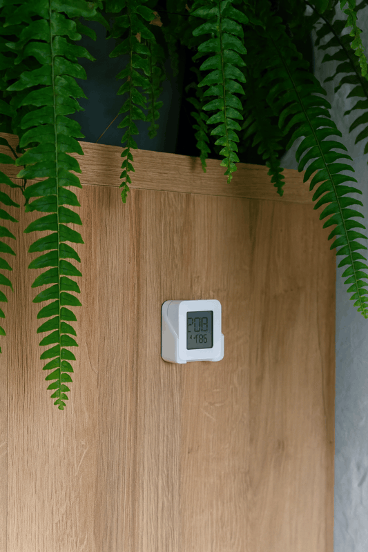

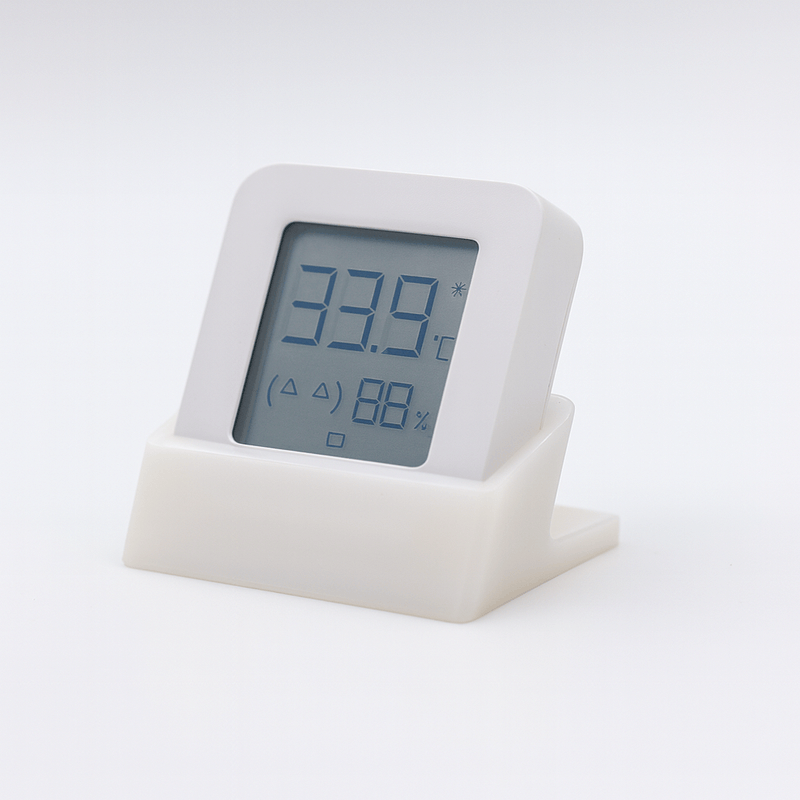

De nieuwe houders zijn binnen.
Ik zet ze nu op de website. :)

LED-Maniak schreef op donderdag 4 december 2025 @ 11:32:
[Afbeelding][Afbeelding]
Mooi. Maar wanneer komt de Panasonic versie mét thermometer? Dan kan ie in dat mooie steuntje👍
Zou het mogelijk zijn om de STL files openbaar te maken? Zou leuk zijn dat we ze ook zelf kunnen printen.

samb schreef op donderdag 4 december 2025 @ 13:55:
De sensor die je bij de ClimaControl kunt meebestellen is een Xiaomi LYWSD03MMC (met firmware aangepast voor gebruik met de ClimaControl). Als je zoekt op Thingiverse 'LYWSD03MMC' dan vind je de wereld aan modellen voor houdertjes :)

BGFG schreef op donderdag 4 december 2025 @ 13:23:
@LED-Maniak Ik sluit me hierbij aan. Hoe gaat het met het oplossen van de fout in de nieuwe batch thermometers die schermweergave vernaggelt?
Goede vraag! Ik heb de hardware hier liggen en het werkt ook. Alleen vanwege de issues direct na mijn vakantie met MHI hebben we dit nog niet kunnen uittesten op de airco zelf. Er wordt nog zeker aan gewerkt.
Deze niet, maar er zijn online wel wat varianten te vinden.
