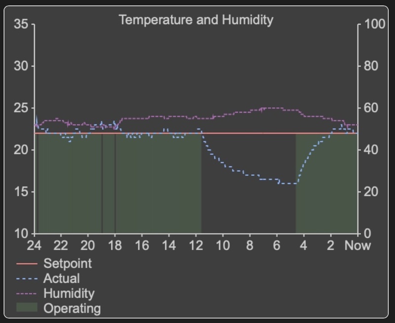

Hoe ervaren anderen het opwarmen van de ruimte met de nieuwe firmware?
Opwarmen gaat hier zeer snel. Helaas gebeurt dit op met maximaal vermogen dit is alleen te temperen met de silent mode. Het op temperatuur houden van de ruimte gaat tot nu toe prima.
Hierbij het verschil in verbruik, zelfde ruimte zelfde sensor. ( CC ook verwisseld per apparaat)

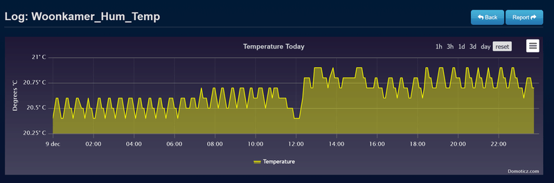

Zijn er meer mensen waarbij (sinds de update) de de airco's nu een halve graad boven setpoint verwarmd? Ik heb 2 units thuis, en allebei zitten ze precies een halve graad erboven. Of komt dit door de uitzonderlijke buitentemperaturen van vandaag/gister?
  • Kalentum
  • Laatst online: 21:46
TakenRandomName schreef op dinsdag 9 december 2025 @ 09:05:
Ik heb dat ook. Ik heb mijn airco nu een graadje lager ingesteld. Ik heb een MHI

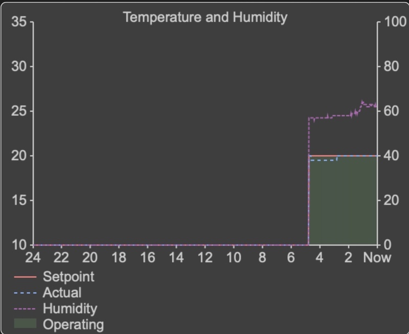

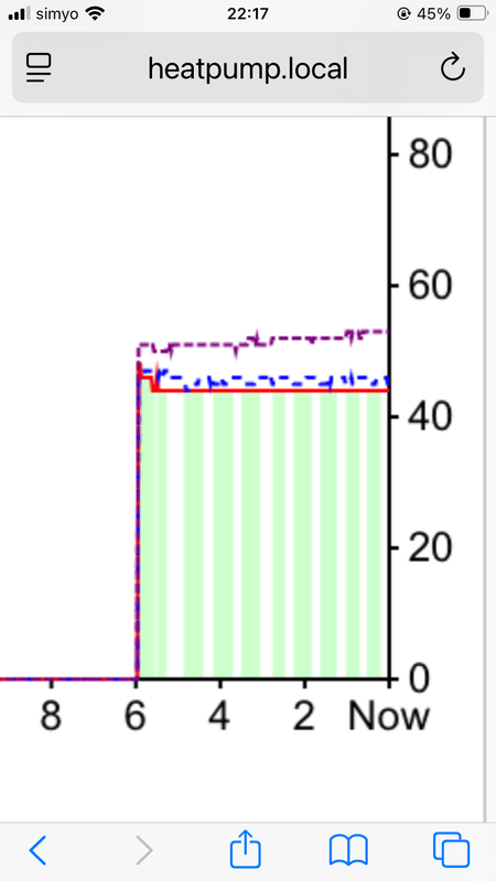

Ik heb nu een paar dagen 3.20 draaien en ik moet zeggen dat ie angstig dicht op het setpoint blijft zitten. Dat gezegd hebbende, de temperaturen zijn nu natuurlijk wel 2x zo hoog als 1,5 week geleden. Ik ben benieuwd wat ie gaat doen als we weer richting 0-5 graden gaan.
Afbeeldingslocatie: https://tweakers.net/i/GVwRn8ai06KC_Mx6SZ9TOJYEA_A=/fit-in/4000x4000/filters:no_upscale():strip_exif()/f/image/rAXrqX0wBiV2CNQPLVG0FWJT.png?f=user_large

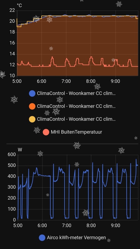

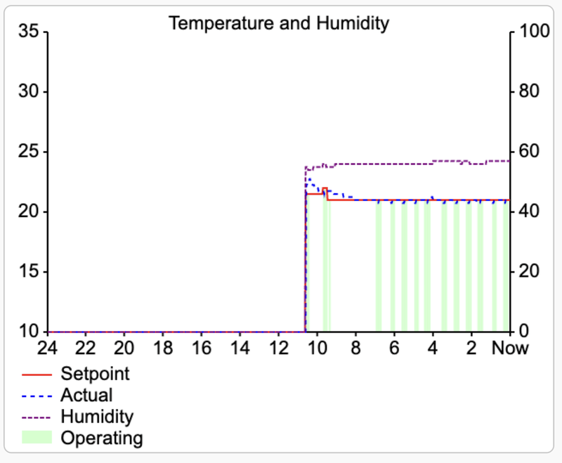

Hier was het gisteravond een en al pendelen ( multisplit MHI ) met een temperatuur boven setpoint
Afbeeldingslocatie: https://tweakers.net/i/lyUhbh66EMDI_TRKOWV1XDbiKIs=/x800/filters:strip_exif()/f/image/odiqXzI03G0ccoyopBKEQskK.png?f=fotoalbum_large
[ Voor 27% gewijzigd door pjotter1965 op 09-12-2025 10:27 ]
MHI SCM50 | PV 5475 Wp

Hier ook, maar het pendelen verliep met de laagste compressor snelheid. Oftewel, twee vingers in de neus om de ruimte warm te houden.

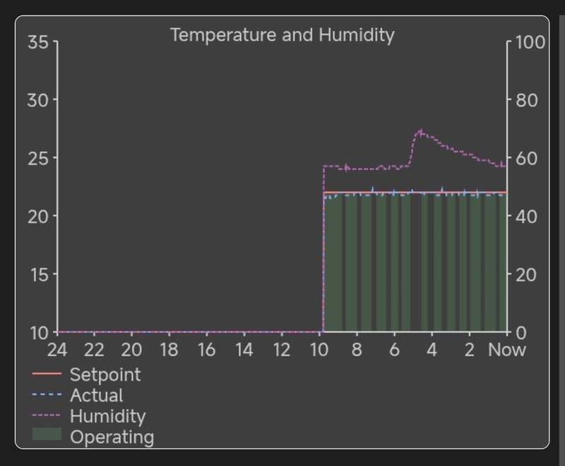

Het is ook wel uitzonderlijk warm voor de tijd van het jaar.
Airco toert vanuit rust steeds naar 30Hz, dan 20Hz en daarna weer uit. Setpoint zoals je ziet wordt strak gehaald.
Afbeeldingslocatie: https://tweakers.net/i/DbjUQ_a1NjrPwGYQZH2eeb6CIDM=/800x/filters:strip_exif()/f/image/Hjw4x5iAcB2QmEgVy2YUj63W.png?f=fotoalbum_large

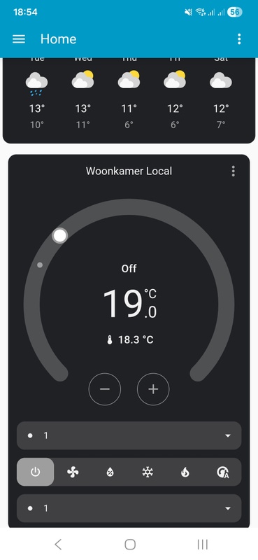

Super blij met de silent mode! Is deze optie al toegevoegd aan de home assistant card? Ik kan hem bij mij niet terug vinden.
  • LED-Maniak
  • Laatst online: 00:04
LED-Maniak
Bytebandit schreef op dinsdag 9 december 2025 @ 12:19:
Afbeeldingslocatie: https://tweakers.net/i/aQKw8E92dc7gKL4yCufnG2yrqP8=/fit-in/4000x4000/filters:no_upscale():strip_exif()/f/image/gLSTimySv5O4gbULgLpFJMbk.png?f=user_large
Bij controls staat nu silent mode en 3D auto toegevoegd. :)

  • Thieu79
  • Registratie: November 2023
  • Laatst online: 13-11 12:14
De fanstand op laag zorgt ook dat hij niet maximaal vermogen pakt bij opstarten, met als bonus geen herrie.
Maar even twee screens gemaakt van de climagrafiek om aan te geven dat het setpoint actual voor ons prima werkt.
In de twee grafieken hieronder zie je de nieuwe firmware (zie overigens geen verschil met de vorige maar dat gaf LED ook al aan). ' nachts gaan hier de de ramen open om de ruimtes goed te verluchten, waardoor ze behoorlijk afkoelen. De ME multi start dan 's ochtends op met de laagste fan stand en pakt dan rond de 800w vermogen, het opwarmen duurt dan wel een uur of 2. Zet ik ze aan op auto dan blaast hij de ruimte binnen 30 minuten tot 45 minuten op setpoint maar dan wel op maximaal vermogen (1600-1800w).
Wij houden niet van dat harde geblaas en kiezen er dus voor dat het gewoon wat langer duurt op laag vermogen dmv laagste fanstand.
Je ziet in de zithoek iets meer variatie om het setpoint, maar dit komt doordat het een kleinere ruimte is met een fors bemeten unit en er vaker een deur opengaat naar een onverwarmde ruimte.
Ik vind de setpoint actual helemaal prima en mijn vrouw en ik merken dan ook niets van temperatuurschommelingen in de ruimte.
Eerder verwarmden we met heaterpanels COP1 die op een halve graad moduleerden en daarbij waren de fluctuaties heel goed voelbaar.
Oftewel wat ons betreft 'don't fix things that ain't broken' of 'beter is de vijand van goed genoeg' .
Zithoek:
Afbeeldingslocatie: https://tweakers.net/i/zIk5OztN_aQNWrDfmet9O3YAGR0=/800x/filters:strip_icc():strip_exif()/f/image/U7BLcLfM4XdKteYgD2WXFkb3.jpg?f=fotoalbum_large
Woonkeuken:
Afbeeldingslocatie: https://tweakers.net/i/r3WJlpvtrSYxUrQKcOKJy1wbUiA=/800x/filters:strip_icc():strip_exif()/f/image/mBH5iS5UNopXFQL6bsuKW4I3.jpg?f=fotoalbum_large

Hi allemaal,
Misschien stomme vraag, maar snap de instructies niet helemaal. Een van mijn airco's heeft de wf-rac module. Is het de bedoeling dat ik het zwarte kapje hiervan afhaal en de connector zoals in de foto los haal? En deze dus op main poort van de cc module plaats en de voorgeklikte kabel die op de oudere modellen op de cns poort gaat dus moet loshalen, omdraaien met de brede connector dan op de cc poort en de kleine connectie op de wf-rac module?
Afbeeldingslocatie: https://tweakers.net/i/CfxCu9W5tmMO8XQuf6Z16-8PTgQ=/x800/filters:strip_icc():strip_exif()/f/image/ktEnRRvQtKbneSjfs3eMRqnO.jpg?f=fotoalbum_large

  • Starck
Op dit moment is het vrij warm voor de tijd van het jaar, dus de MHI gaat vrij snel pendelen.
Nu zag ik het volgende:
Op fan speed 2 (via de web interface gezet). Dan pendelt de unit met een opstart vermogen van 800 Watt en uiteindelijk blijft hij rond de 350 ~ 400 Watt totdat hij weer uitgaat.
Op fan speed 3. Dan start hij ook even kort richting de 800 Watt, maar daarna gaat hij vrij vlot naar de 200 Watt en blijft daar zonder te pendelen.
Zou ik dit gedrag kunnen verbeteren met de plaatsing van de temperatuur sensor? Nu staat hij zo'n 3 meter van de airco af. Als ik hem te ver weg zet dan is de opstart piek hoger en langer (en ik zie de melding high pressure control).
Ik vraag mij ook af wat de logica achter de sturing is bij MHI. Als je al pendelt omdat het te warm is in de kamer, waarom start je dan niet meteen op het minimale vermogen...
Ik ben wel benieuwd naar jullie inzichten. Fan speed 2 is qua geluid acceptabel, alleen fan speed 3 is veel te luid, maar wel beter stook gedrag.
Afbeeldingslocatie: https://tweakers.net/i/fB4w6d0nMzGWXiDzzmVD1-08Z2Q=/fit-in/4000x4000/filters:no_upscale():strip_exif()/f/image/A4HxXkANUqVtsN36oX0i4AbE.png?f=user_large
[ Voor 4% gewijzigd door Starck op 09-12-2025 16:50 ]

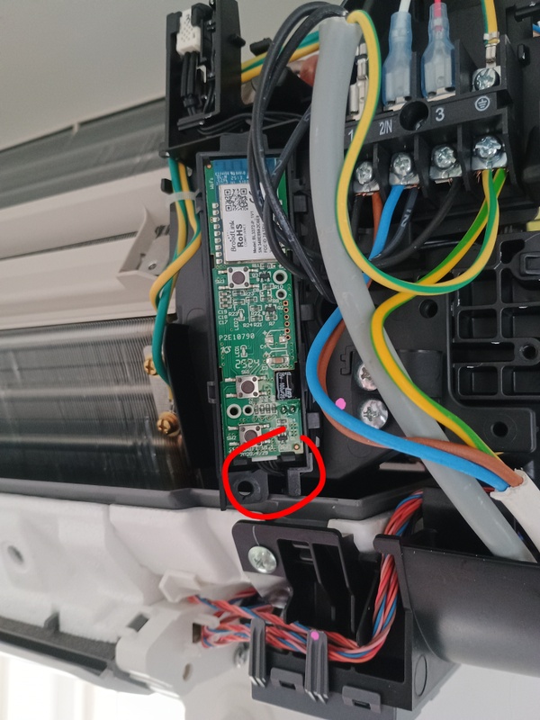

Rapheal schreef op dinsdag 9 december 2025 @ 16:18:
Hi allemaal,
Yep :)
Hi allemaal,
Mijn srk35zs-wf heeft dat ook al ingebouwd... De zwarte kabel uit dat WF-RAC kastje gaat naar een pcb aan de zijkant van de unit, naar de CNS poort. Je haalt die zwarte kabel uit de pcb, CC aansluiten op de pcb, en de zwarte kabel van de WF-RAC in de CC. De hoofdaansluiting van de CC is geen "CNS" connector. Je hoeft de WF-RAC dus niet open te maken.

@Maurice v/d Zwaan Hoe wil je de connector van de WF RAC los krijgen zonder de kapje van de WF RAC af te halen dan 🤔 ik vond de connector pas na het openmaken van de WF RAC. Dat wordt dus wel wat frotwerk om die module samen met de bekabeling achter die zwarte kap te krijgen.
@Douternitou oftewel je hoeft niet met zoals met de oudere airco modellen de kabel uit de cns poort te halen. Alleen een lus te maken van zwarte connector (van de WF RAC) in de cc en dan de cc kabel terug in de WF RAC)?

Maurice v/d Zwaan schreef op dinsdag 9 december 2025 @ 17:36:
Toch wel hoor.
Het stekkertje wat nu in de wf-rac zit past in de climatecontrol hoofdaansluiting. De witte kap hoeft er bij een zs-wf dus niet af.

Rapheal schreef op dinsdag 9 december 2025 @ 17:54:
Heb je enige tips hoe die connector los te krijgen van de WF RAC module zonder alles te slopen...
Hendeltje van de connector indrukken, dan is hij zo los. Probeert maar eens met de connector van de bijgeleverde kabel. Die is precies hetzelfde.

Dit connector heeft aan de onderkant een lipje. Maar die kan ik wel indrukken maar krijg dat connectortje niet los... En met deze dunne draadjes durf ik er ook niet aan te trekken
Afbeeldingslocatie: https://tweakers.net/i/Om2FeTjra52GM5TLnh33mRHlNM4=/x800/filters:strip_icc():strip_exif()/f/image/NOCAD3h7NlNDMGUewCyi9Gcy.jpg?f=fotoalbum_large

Even de printplaat uit de behuizing schuiven

Rapheal schreef op dinsdag 9 december 2025 @ 18:11:
Is best te doen, gewoon het printje los klikken, maar wel met beleid ;)

Ik neem aan eerst die 2 zwarte lipjes aan de onderzijde indrukken?
Met de af-fabriek ingebouwde zwarte module hoeft dat idd niet, en kan je het aansluiten zoals je het al aangeeft. Scheelt een hoop werk...

Rapheal schreef op dinsdag 9 december 2025 @ 18:19:
Yes

  • Barbapapa852
  • Laatst online: 06:04
Afbeeldingslocatie: https://tweakers.net/i/ChyX-QDD27UbH8potFWn67JWzZk=/x800/filters:strip_icc():strip_exif()/f/image/WaWSLJRAGPfj3lVEpOycPBZg.jpg?f=fotoalbum_large
Hier ook geen held in HomeAssist. Iemand die me kan uitleggen hoe ik de silent mode in deze kaart kan integreren ?

Maurice v/d Zwaan schreef op dinsdag 9 december 2025 @ 19:14:
maar hoe sluit je dan de wf-rac daarna op op de CC aan ? want de main op de CC is een kleinere stekker dan de cns stekker.. moet ik dan de groene meegeleverde kabel andersom aansluiten (grote stekker dan in EXT van CC, kleine kant kan de wf-rac in ?)
De groene bijgeleverde kabel is aan beide kanten exact hetzelfde als de originele wf-rac kabel.
Dus het brede deel plug je in EXT en het smalle deel in de wf-rac.

Barbapapa852 schreef op dinsdag 9 december 2025 @ 19:04:
Instellingen ->apparaten->MQTT-> Climacontrol-> bij kopje bediening-> toevoegen aan dashboard.

Nou het was even kloten met 2 man maar is gelukt. Het is allemaal vrij fragiel spul, en in je eentje de lipjes open houden en dan de chip eruit wippen is best lastig 😅 @Maurice v/d Zwaan dunne connector los maken van de WF RAC, de kabel die al in de cc module zoals je hem kreeg loshalen en 1 poort afschuiven en de kabel omdraaien. Dan gaat de zwarte wf RAC in de main en de cc kabel met nu vrije smalle connector weer in de WF RAC. Maybe een idee @LED-Maniak om dummy proof 2 fotos bij te voegen in de online handleiding.

Thieu79 schreef op dinsdag 9 december 2025 @ 16:34:
Het gaat hard met de firmwares :)
Zit er iets nieuws in of is dit nog wat optimalisatie tov 3.2.0?
Onder het motto : U vraagt, wij draaien heeft @LED-Maniak een optimalisatie uitgevoerd tov 3.2.0
Draai nu 2 uur op firmware 3.2.1 exact op setpoint met maar een minimale variatie van -0,1 / 0,1
Geweldig !
Afbeeldingslocatie: https://tweakers.net/i/21dsoLng4qox-wbf8ewxzXMo7m4=/800x/filters:strip_icc():strip_exif()/f/image/hBskyUBL7in7Iz5N2rXvfbey.jpg?f=fotoalbum_large

  • LED-Maniak
LED-Maniak
Fijn dat jullie verbetering opmerken. :)
Als dit zo goed draait dan blijft het bij deze update in ieder geval voor dit jaar zo, dan kan ik mijn energie deze maand in LG en Panasonic stoppen. Ook daar zijn vooruitgangen geboekt!
Mijn MHI draait al iets langer op deze firmware en laat dit zien:
Afbeeldingslocatie: https://tweakers.net/i/3AvlbAtR9rTl1LOviyACJlRpxpQ=/800x/filters:strip_icc():strip_exif()/f/image/oWBn2dIW1gy3BrGE7TwFECjt.jpg?f=fotoalbum_large
3.5kW MHI SRK35ZS-WF in een huiskamer van 42m2. Sensor staat op ongeveer 4 meter afstand met het nieuwe houdertje aan een muur bevestigd. Hij houdt het in zijn eentje prima comfortabel. :)
[ Voor 136% gewijzigd door LED-Maniak op 09-12-2025 21:51 ]

Nou ja zeg...
Zal ook even mee doen🤣
Hier mij MHI wand en vloermodellen.
Ben helaas niet thuis dus kan niet voelen.
Maar 0.2 boven en onder verschil en pendelen wat ik had lijkt ook nog minder geworden dan afgelopen macht/ochtend toen ik nog 3.2.0 draaide.
Afbeeldingslocatie: https://tweakers.net/i/3Vk0riqS4n5vIka17NhBysQ7jCg=/232x232/filters:strip_icc():strip_exif()/f/image/OOkrAJREf0kpivMUjUrZaoCO.jpg?f=fotoalbum_tileAfbeeldingslocatie: https://tweakers.net/i/b8LkoFXVHZ6eqzLngT3wKsKfWko=/232x232/filters:strip_icc():strip_exif()/f/image/JglQJHITDHBW0HyZKuyXJk4t.jpg?f=fotoalbum_tileAfbeeldingslocatie: https://tweakers.net/i/lTcmk4EnrZkXPznojRutxhW8sxE=/232x232/filters:strip_icc():strip_exif()/f/image/nWhUZc9zs3pCzOw0nj03L78M.jpg?f=fotoalbum_tile
p.s
@LED-Maniak
Nog even verbruik en echte kamer temperatuur verloop van de afgelopen 24uur.
Jij weet wanneer/hoe laat je 3.2.1 gepushed is ;-)
En je kunt precies zien wanneer de unit zijn update gehad heeft. #lol
Ben nieuwsgierig hoe het gaat verlopen als het kouder word, word er een van de lange adem.
btw: setpoint is 21.0gr...
Verbruik:
Afbeeldingslocatie: https://tweakers.net/i/8Gx11TzUGL0t6pRm5mREIzdxHaM=/800x/filters:strip_exif()/f/image/G6JVkm2Dt7OeVTqrnE2o82uz.png?f=fotoalbum_large
Echte kamertemperatuur:
Afbeeldingslocatie: https://tweakers.net/i/nJIC09RI8yZsXYIUHpoWfVvOszU=/800x/filters:strip_exif()/f/image/ByxcAOVo3JAdXpnSA8vhDshe.png?f=fotoalbum_large
Heel mooi!

Hier gaat ie snachts op 18 graden en zoals afgelopen nacht koelt het dus niet genoeg af en bleef de binnentemp op zo'n 18.5 graden zonder te hoeven bijverwarmen. In de ochtend gaat ie naar 19.5. Dat deed hij vandaag wel langzaam (misschien door het minimale verschil in temp). Verder draait ie wel lekker rustig op 25hz en zo'n 270W
Afbeeldingslocatie: https://tweakers.net/i/bYhqd5gC6qTPmoFZOFFVVIXEc1o=/fit-in/4000x4000/filters:no_upscale():strip_exif()/f/image/6bE3ESioE9PSWoLm3vThJwgz.png?f=user_large
Afbeeldingslocatie: https://tweakers.net/i/xp283AksBtChQnY3k4x9NrQgvos=/fit-in/4000x4000/filters:no_upscale():strip_exif()/f/image/K01EbO0vzUG3tDyLR1u0zZrk.png?f=user_large
  • FreestyleFrl
  • Laatst online: 22:45
Het is inderdaad te warm/niet koud genoeg buiten denk ik.
ter informatie, met als setpoint 21.0 op mijn ME, wordt er verwarmd tot 22.3, zakt het terug naar 21.6 om dan weer naar 22.3 te gaan. Met een offset (of een half/graadje omlaagprima wat bij te sturen, ik vind het niet zo erg hoor. Het voelt voor mij in ieder geval als comfortabel.

Hier de 3.5ZS met 3.2.1:
gisteravond heeft de unit netjes de temperatuur op 22.0 gehouden met setpoint 22.0.
Daarna de hele nacht tot 14.15 uur vanmiddag prima op 21.0 gebleven. (wel pendelend, setpoint 21.0)
Om 14.15 setpoint op 22.0 gezet maar de unit toert niet op, blijft nu wel zonder pendelen continu draaien op 195W.
Temperatuur nu 21.4
Voor mij werkte 3.1.7 perfect, temperatuur = setpoint.
3.18 heb ik overgeslagen, 3.2.1 doet voor mij nog niet wat ik ervan verwacht helaas na het verhogen van de setpoint met 1 graad.
  • LED-Maniak
LED-Maniak
0.6 graad afwijking. Dat zit prima binnen de toleranties. Kijk het wat langer aan hoe hij reageert bij verschillende buitentemperaturen. Ook pre-3.2.0 kwam dit voor.
