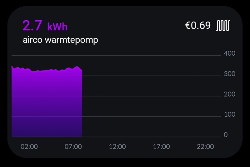

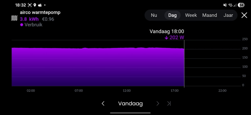

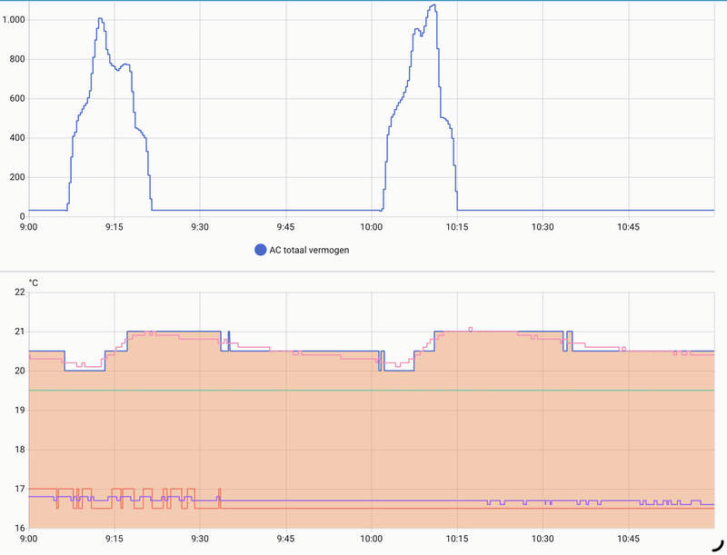

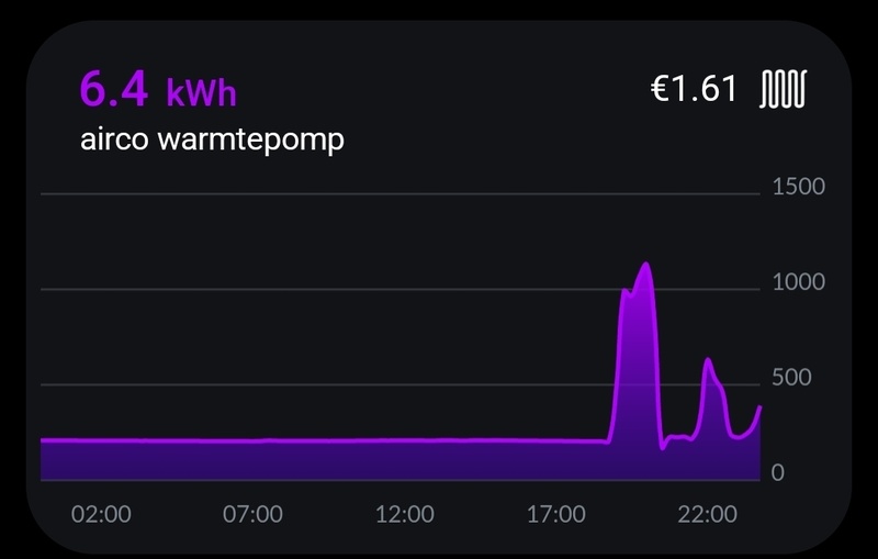

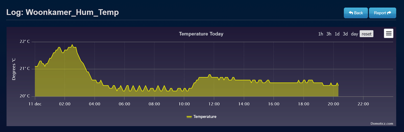

Wellicht een beetje offtopic, maar het valt me op dat er bij deze temperaturen aardig wat pendelgedrag in de ClimaControl grafieken van anderen zichtbaar is. Dit wordt over het algemeen toegeschreven aan de redenatie dat de unit zijn laagste vermogen dan niet kwijt kan.
De muren van ons huis zijn voor de plaatsing van de airco’s voorzien van 13cm grafiet EPS/gips combiplaten van binnenuit en voorzien van nieuwe kozijnen met HR++ glas. De ruimtes zijn een soort thermoboxen geworden. De wandoppervlaktes nemen door de grafiet EPS dan ook vrij snel de luchttemperatuur aan.
Je zou op basis van wat je hier in het l/l topic vaak leest verwachten dat een 3.5kW unit en een 2.5kW unit op een 5kW buitenunit ,op een oppervlakte van nog geen 40m2, met deze temperaturen een pendelfestijn zou worden.
Toch gebeurt dit niet, en draaien de units heel mooi op het lage vermogen 215-250w /laagste fanstand zonder pendelen.
Dit komt overigens ook nagenoeg overeen met de warmteverliesberekening voor de ruimtes uitgaande van een COP tussen de 4 en 5 onder deze omstandigheden. (De ruimtes hebben ongeveer een warmtebehoefte van 1kW bij 13c buiten en 21c binnen).
Wordt het pendelen dan wellicht ook niet deels veroorzaakt door juist wat mindere isolatie (grotere verschillen tussen de oppervlakten temperatuur en de luchttemperatuur) en niet zozeer door ‘overdimensionering’ ?
Oftewel de lucht warmt op, de sensor zegt bij deze temperaturen al snel het is prima zo, de unit schakelt uit maar door de toch wat koudere muren en andere oppervlaktes koelt de sensor ook weer wat sneller af en schiet de unit na een minuut of 10-15 weer aan om vervolgens weer snel af te slaan omdat het zo weer op temperatuur is.
Ik zie in de grafiek van @Renzo4000 dat er bij hem ook mooie lange runs zijn en dat zijn ruimte ’s nachts amper afkoelt wat ook wijst op flinke isolatie.
Bij het plaatsen van de sensoren destijds, viel het mij ook op dat het hier eigenlijk niet zoveel uitmaakt zolang ze maar niet dichtbij de unit in de directe luchtstroom geplaatst worden.

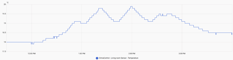

  • xHEMANx
  • Registratie: November 2022
  • Laatst online: 08:36
xHEMANx
LED-Maniak schreef op woensdag 10 december 2025 @ 16:44:
0.6 graad afwijking. Dat zit prima binnen de toleranties. Kijk het wat langer aan hoe hij reageert bij verschillende buitentemperaturen. Ook pre-3.2.0 kwam dit voor.
Maak het jezelf makkelijk en maak een beschrijving hoe airco mag functioneren met de CC. Dan kan je die als eerste post vastzetten en ernaar verwijzen. Anders blijf je met elke weersschommeling opmerkingen en vragen krijgen dat de cc zn setpoint niet (perfect) houdt en denken mensen steeds dat de CC niet (meer) goed functioneert.
Ik kan je nu al beloven dat als het straks 10 graden kouder is, dat het forum weer vol staat dat 3.2.1 ineens niet meer werkt en dat willen de mensen terug naar 3.2.0 omdat die het (met 14 graden buiten) zo goed deed.
MHI single-split SRK35ZS-W, '65 woning, oud dubbelglas, spouw volgespoten (wol). 76m3 woonkamer.

Welke setpoint hanteer jij?
  • Thieu79
  • Registratie: November 2023
  • Laatst online: 12:14
xHEMANx schreef op woensdag 10 december 2025 @ 17:42:
De keuken op 20-21 en de zitkamer op 22.
  • xHEMANx
xHEMANx
Thieu79 schreef op woensdag 10 december 2025 @ 17:47:
Op 22 graden pendeld hij hier ook niet meer. (En moet ik mn kleren ook uit doen :+ )
Maar op 19.5 zit hij erg dicht bij de buitentemp en gaat hij dus aan en uit.
  • Thieu79
xHEMANx schreef op woensdag 10 december 2025 @ 17:48:
Ik zal het zitgedeelte morgen bij wijze van experiment op 20c zetten (en een winterjas aan doen) om te kijken of ik dan wel pendelen terug zie.
  • xHEMANx
xHEMANx
Ik ga hem nu ook een beetje opvoeren en kijken vanaf waar hij niet meer pendeld. (En hoeveel hij dan verbruikt.)

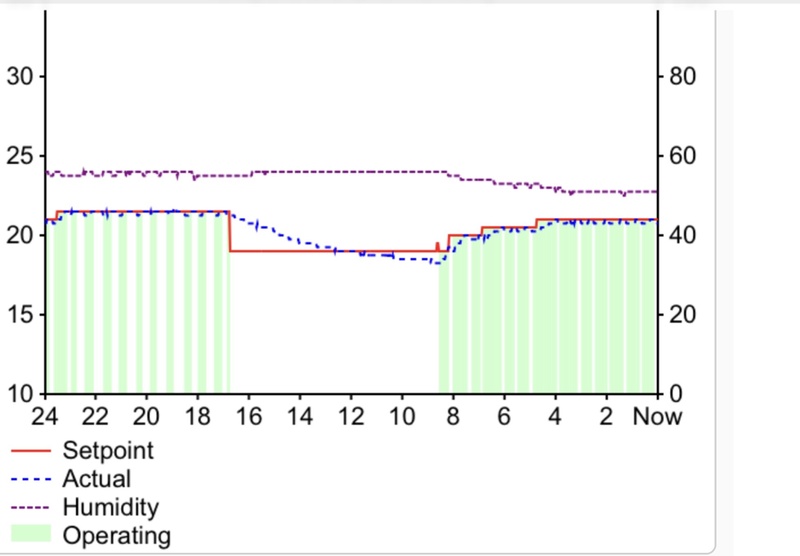

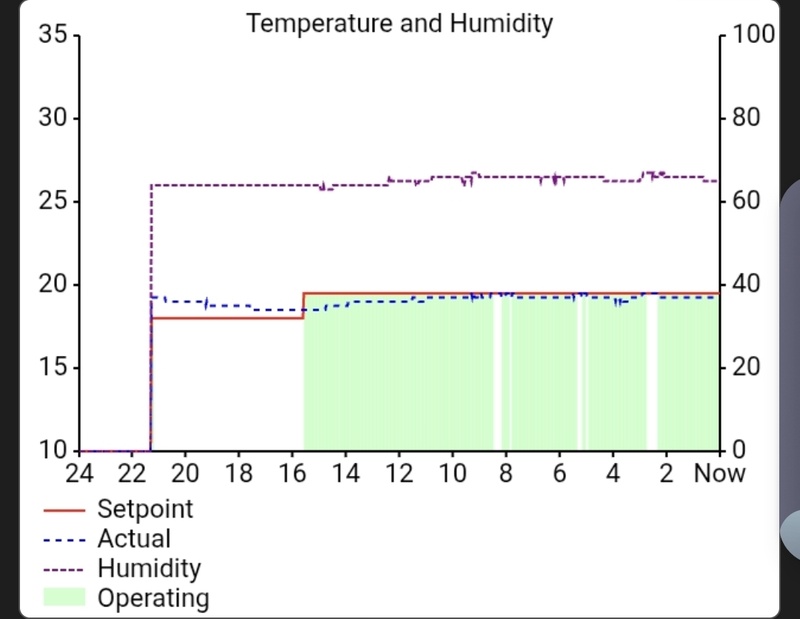

  • nico_09
  • Registratie: November 2019
  • Laatst online: 20:09

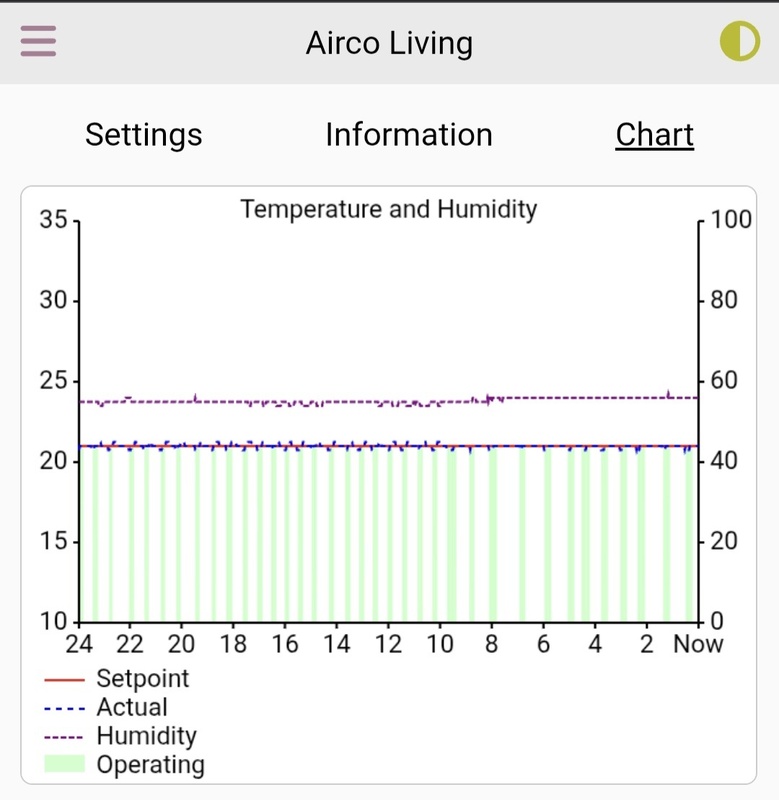

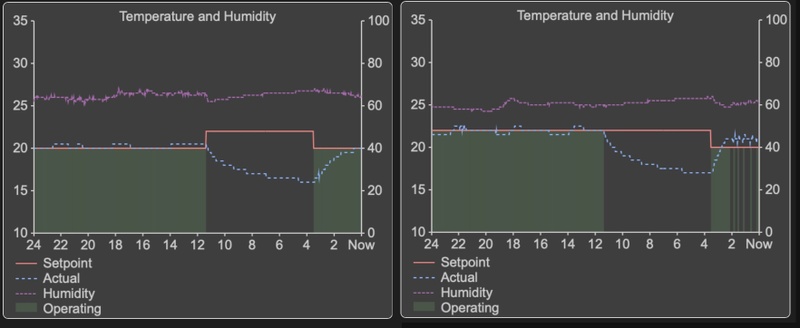

@LED-Maniak
Ik heb het vermoeden dat er verschillende software versies worden gebruikt bij mitsubishi heavy. (Of bij ons) Temperatuur wordt gehaald zonder noemenswaardige overschot, vervolgens houdt hij een graden lager aan dan ingesteld. Unit draait op z'n laagste vermogen.
Afbeeldingslocatie: https://tweakers.net/i/mvGOgv-h8qkP0q-WIR-8_4ttN3M=/x800/filters:strip_icc():strip_exif()/f/image/WZZeCKj7SHWVj4u8efz6sNlP.jpg?f=fotoalbum_large

  • LED-Maniak
  • Laatst online: 19:33
LED-Maniak
nico_09 schreef op woensdag 10 december 2025 @ 20:09:
@LED-Maniak
Wat stom zeg! Inderdaad verschil tussen de verschillende units.

LED-Maniak schreef op woensdag 10 december 2025 @ 20:12:
Betreft een zs-wf 2023/2024

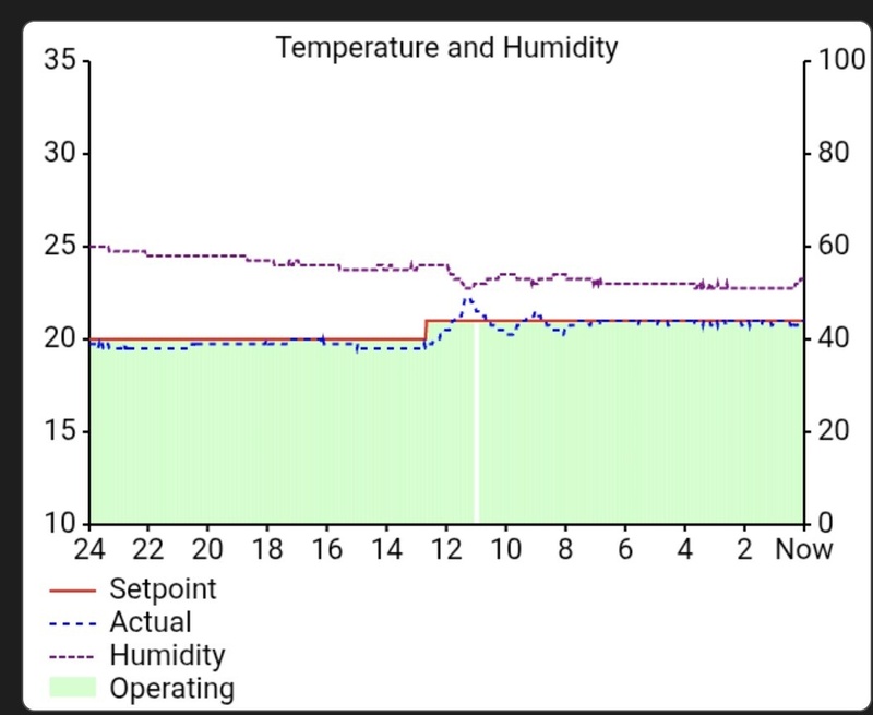

  • LED-Maniak
LED-Maniak
nico_09 schreef op woensdag 10 december 2025 @ 20:16:

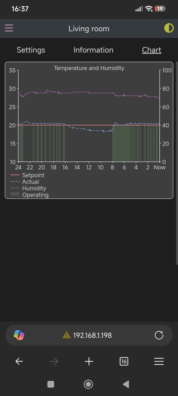

Deze heb ik ook, maar die van mij zit op 0.2C van setpoint. Al de hele dag. Wel aan een scm50 buitenunit.
  • Limojo
  • Laatst online: 26-02 21:20
@LED-Maniak
Hier ook een ZS-WF van waarschijnlijk 2024 (geplaatst juli 2025) met vergelijkbaar gedrag.
Zoals al door mij aangegeven regelde versie 3.1.7 bij mij snaarstrak.
@LED-Maniak
Is het wellicht een optie om als test bij mij en nico_09 versie 3.1.7 te pushen (incl. HA opties 3D auto en silent mode)?
Dan weten we snel genoeg of er inderdaad verschil zit in de software :)

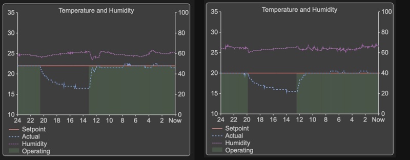

Het is meer dat het eerst wel werkte (werkelijke temperatuur = setpoint) en na een nieuwe update niet meer. Ik wil het in huis 20,5°C hebben dus setpoint 20,5 vandaag. Waar het gisteren (met fw 3.2.0) nog 20,5 werd, was dat vandaag (met fw 3.2.1) ineens 20 - 20,1. Daarom naar 21 gezet op advies van LED-Maniak en toen rest van de dag netjes 20,5 :) Zo is het overigens ook een hele poos geweest, dat hij ietsje hoger moest staan. Laatst werd dat dus gecorrigeerd in een eerdere fw update (3.1.8 meen ik) en toen vond ik het wel erg warm, omdat het toen wél daadwerkelijk de ingestelde temperatuur werd :D
Offset aanpassen vind ik niet wenselijk, ik zag namelijk dat het display van de sensor dan ook een lagere waarde gaat aangeven (cool, maar klopt dan niet meer).
Ik ben voor nu prima tevreden met deze workaround (ook als het zo zou blijven), zoals LED-Maniak ook al aangaf lijkt het voor de meerderheid nu beter te regelen. We kijken het gewoon even aan! :)

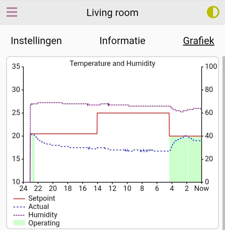

@ThinkPad
Snap je.
Vandaag aan testen geweest.

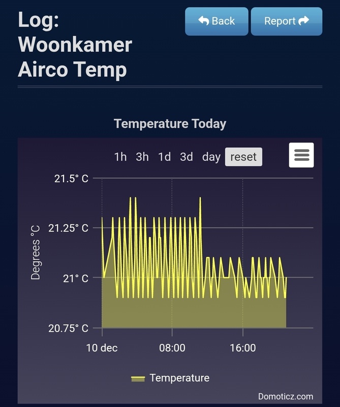

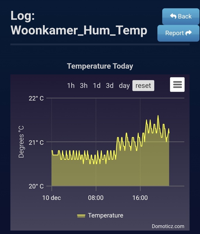

Heb de externe sensor 40cm lager op 110cm ipv 150cm en 1mtr dichterbij de airco en meer uit een eventuele luchtstroom.
Zie Screenshots wat de impact is.
Je kunt precies zien wanneer ik de sensor heb verplaats.
Je ziet een screenshot van de daadwerkelijke kamer temperatuur en temperatuur van de externe sensor.
Setpoint is 21gr en na verplaatsen zeggen 8 temperatuur sensoren dat de kamer warm er is geworden.
Externe sensor zegt kouder, en langere periodes dat de airco uitstaat.
Heul apart maar wel comfortabler 😉

Bij ME speelt dat iig bij de Hyperheat modellen verschillende softwareversies voor hetzelfde type in omloop zijn. Er kwamen rond 2022 klachten binnen over het regelgedrag. Bij bestaande klanten die hierover geklaagd hebben heeft ME monteurs langs gestuurd die in het bezit zijn van een programmer om ze ter plekke een firmware flash te geven. Vanaf dat moment zijn de units uit de fabriek met die nieuwe firmware geleverd. Er zijn ongetwijfeld nog duizenden klanten die nooit geklaagd hebben en dus ander regelgedrag hebben op hetzelfde type unit. Eigenlijk jammer dat die buitenunit firmware niet via de wifi interface geüpdate kan worden door de fabrikant in het kader van product optimalisatie.
Een generieke perfecte setpoint/actual oplossing is alleen om deze reden al utopie. Volgens mij is dat ook niet de oorspronkelijke opzet van de module geweest. Het geeft je in home automation scenarios hele mooie aansturings mogelijkheden en de externe sensor is perfect om de warmtebubbels (en daarbij horende onregelmatige regeling) te voorkomen en een veel gelijkmatigere temperatuur te krijgen. En dat doet het kastje en de sensor m.i. helemaal prima. Overigens liep de setpoint/actual hier vandaag wederom zeer netjes, met weer een lange run zonder gependel met een buitentemperatuur die nog iets hoger was dan gisteren.
De externe sensor geeft hier met 1/10 graad verschil de temperatuur aan vergeleken met een weerstationnetje dat ik hier heb liggen, dus dat zit ook wel snor.

Hier nu een eerste dagje op de nieuwe fw. Op zich lijkt hij prima te draaien en zit tegen of op het setpoint aan (0.1 graden er vanaf) staat dus de hele dag op 19.5 ingesteld en dat wordt ook gehaald. Let wel mijn sensor staat op een tv kast op 65cm hoogte dus feitelijk is de temperatuur op normale hoogte zo'n 20 - 20.2 graden.
Afbeeldingslocatie: https://tweakers.net/i/7HXx9JFaz74kKudKtwdXmJJkHN0=/800x/filters:strip_icc():strip_exif()/f/image/wbzGGX6T4PvDVM5TzyObsw4M.jpg?f=fotoalbum_large

  • Starck

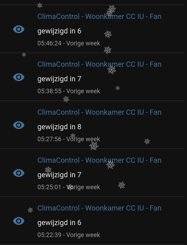

Heeft jullie MHI hetzelfde gedrag?
Mijn MHI is aan het pendelen, en komt niet in zijn laagste 20Hz compressor snelheid.
Als ik heel kort de fanspeed van 2 naar 3 zet. Dan zie ik hem vrij snel naar 20Hz gaan, en als ik dan de fanspeed weer terug op 2 zet, dan blijft het zonder te pendelen ineens wel op 20Hz?
Afbeeldingslocatie: https://tweakers.net/i/DSCtoMKU3Mitbjtq_v1TMkoW3xw=/fit-in/4000x4000/filters:no_upscale():strip_exif()/f/image/yciyaM43UtSY180XUhaxeH8X.png?f=user_large
  • Siewert

  • Starck
Siewert schreef op donderdag 11 december 2025 @ 11:56:
Ongeveer.
Maar is een geen CC issue.
Hier was het boven de 12gr en ongeveer het zelfde.
Later in avond werd het 8gr en luchtvochtigheid vloog omhoog en weer netjes 20hz.
Niet druk om maken zolang de kamer netjes op temperatuur blijft.
Dat hij pendelt vind ik logisch bij deze temperatuur. Alleen waarom stop het pendelen als ik even kort de fanspeed heen en weer toggle.
Hij draait nu gewoon rustig 230Watt ipv steeds aan/uit.
  • LED-Maniak
LED-Maniak
Fanstand 3 is efficiënter. Je airco kan de warmte beter kwijt. Met een te lage fanstand detecteert de buitenunit een te hoge leidingtemperatuur en slaat hij af.

  • Starck
LED-Maniak schreef op donderdag 11 december 2025 @ 12:01:
Dat klink heel logisch inderdaad, dus dan zou ik verwachten dat hij weer snel gaat pendelen met fanstand 2. Alleen dat doet hij niet 8)7.
EDIT: Nu moduleert hij netjes rond de 230Watt.
EDIT2: Nog een testje gedaan terwijl hij pendelt (even terug naar interne sensor en meteen pendelen)., even 10 sec op fanspeed 3 (en dan terug naar 2) is al genoeg om hem in lagere compressor snelheid te krijgen.
Afbeeldingslocatie: https://tweakers.net/i/qc6XVHvLsGIsa1hY1eKHKAVCjZA=/fit-in/4000x4000/filters:no_upscale():strip_exif()/f/image/aFfVR7qeuBQcZVEKtcgksax6.png?f=user_large

Het stukje "Fuzzy Logic" zoals in de handleiding staat gok ik. Soms is het ook tijdgebonden overigens.

Thieu79 schreef op woensdag 10 december 2025 @ 17:52:
De 2 graden verschil heeft er toe geleid dat ik nu voor het eerst 'pendelgedrag' terugzie. 'Pendelgedrag' omdat het niet zo is dat de buitenunit uitgeschakeld wordt en weer moet opstarten De zitkamer stopt nu af en toe zijn ventilator, terwijl de keuken rustig doorloopt. De operating parameter in de zitkamer lijkt dus de fan activatie van de binnenunit te laten zien en niet zozeer het aan en uitgaan van de buitenunit.
Keuken. ---- Zitgedeelte
Afbeeldingslocatie: https://tweakers.net/i/8XtT4jweYv_St0s9EzETgLTZF6o=/800x/filters:strip_icc():strip_exif()/f/image/IB8kMZvHpu7eo5hvNovab0NP.jpg?f=fotoalbum_large
Je ziet ook dat door het aan en uit gaan van de fan de setpoint actual wat meer gaat dansen.
Aangezien ik in de zitkamer 22c het fijnst vindt, heb ik dus een fijne afstemming te pakken tussen de warmteverlies, mijn stookgedrag en het minimale vermogen dat mijn units af kunnen geven: in mijn normale stooksettings blijven beide units ononderbroken zachtjes warmte afgeven zelfs bij deze buitentemperaturen.
EDIT: Weer terug gezet naar mijn standaard stookinstelling en de boel begint weer lekker stabiel lopen.
Ik denk dat de combinatie van de mate van het warmteverlies(isolatie/buitentemperatuur), de gewenste temperatuur en de modulatierange van het systeem ,van grotere invloed is op een strakke set/actual dan de CC regeling zelf. Allemaal unieke combinaties/weersomstandigheden van de verschillende gebruikers. Daar komen dan nog de modelverschillen en outdoor unit softwareverschillen bij.

  • ocramk
  • Laatst online: 20:52

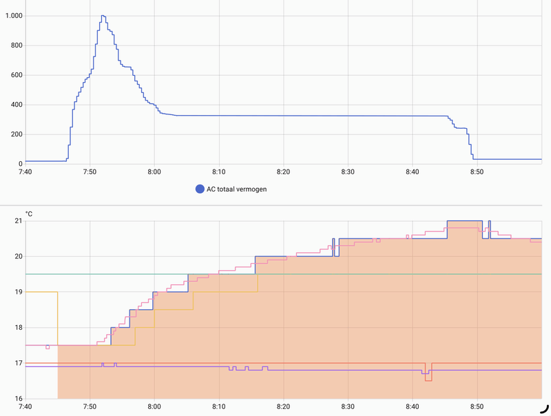

Hi all, gisteren heb ik mijn CC ontvangen en uiteraard gelijk geinstalleerd. Dit ging allemaal soepel en alles lijkt te werken. Het belangrijkste punt om de CC te kopen was om het pendelen te verminderen, alleen dat lijkt met de (beperkte) testjes tot nu toe nog niet erg gelukt. Wellicht hebben jullie nog tips of tricks.
Ik beschik over een multisplit MEL - buiten MXZ-3F68VF3, binnen MSZ-AP50VGK (woonkamer), binnen MSZ-AP25VGK (slaapkamer). Enkel woonkamer wordt in principe gebruikt. Tot op heden maakte ik gebruik van een externe sensor die bij <19 graden de airco aanzet op 26 graden en bij 20> graden hem weer uitschakelt. Hierbij ging de airco dus telkens volgas (2000W) en daarna weer even uit.
Mijn hoop was dat ik met de CC de unit op 19 graden kon instellen en hij dan constanter op een lager wattage zou verwarmen. Dit is echter mijn grafiek qua vermogen, waarbij de temperatuur die gehele periode al iets boven setpoint was. Het aanpassen van de fanspeed leek geen verschil te maken.
Kan ik nog iets anders proberen?
Afbeeldingslocatie: https://tweakers.net/i/2scImTDbGO46gCXjBZBTBTtRXag=/800x/filters:strip_exif()/f/image/OzE7IjKqJ5hX3f3j9fvjF7g0.png?f=fotoalbum_large
edit - temperatuurgegevens toegevoegd (airco stond op 19 graden ingesteld)
Afbeeldingslocatie: https://tweakers.net/i/Aw3zTR3lLq-cv8Vl2D7ktpBERwA=/800x/filters:strip_exif()/f/image/cenFZNgPaFdSXtr38i649MZr.png?f=fotoalbum_large
[ Voor 12% gewijzigd door ocramk op 11-12-2025 16:10 ]

Heb je er ook een externe tempsensor bij? En zo ja, waar staat die t.o.v. de airco?
  • ocramk
Starck schreef op donderdag 11 december 2025 @ 16:05:
Ik heb de grafiek van de temperatuur toegevoegd in mijn post. Ik heb inderdaad de externe tempsensor. Deze staat 3 meter van de airco vandaan uit de luchtstroom. Ruimte is goed geisoleerd (HR+++ en WTW ventilatie), ong. 50m2.
  • Glijie
  • Registratie: April 2024
  • Laatst online: 18:49
ocramk schreef op donderdag 11 december 2025 @ 16:03:
Ja, je grafieken doorsturen naar Alklima en vragen voor een update. Mijne had hetzelfde patroon Opwarmen met hoog vermogen maar niks nada regelen op laag vermogen. Na lang zeuren en met bewijzen komen dat de Airco niet regelt zoals het hoort en een update wat nog geen 30 seconde duurde, regelt deze nu goed. Let wel met warmere buiten temperaturen zal je altijd een soort pendel gedrag hebben.
Alklima zal je eerst doorsturen naar je leverancier. Dus beide in je mail in kopiëren.
[Edit] Opwarmen zonder externe sensor gaf overigens hetzelfde beeld, max/ hoogvermogen opwarmen om daarna naar 0 vermogen te gaan. Tussen 0 en 2000 watt werd er nagenoeg niet geregeld.
Succes!

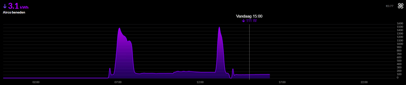

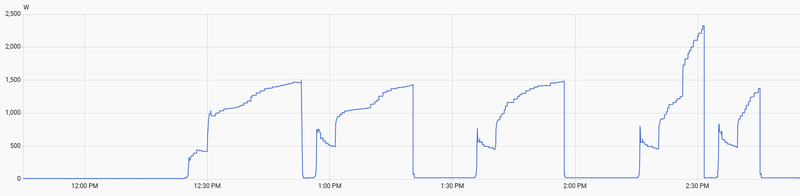

Vandaag toch wat vreemd regelgedrag. Vanmorgen netjes opgestart vanaf de nachtverlaging (18gr) naar 19.5 en dat deed ie netjes. Daarna is ie terug gaan moduleren maar zakt en blijft ruim onder het setpoint met 1 graden. Dit heb ik nog niet eerder gehad. Hij staat wel mooi laag te draaien (110W 12Hz) maar had dus eigenlijk wel moeten bijverwarmen. De buitentemp is iets lager dan gisteren maar ook niet wereldschokkend. Pas als ik hem 1,5 graad hoger zet gaat ie weer opstarten(zie de piek rond 13:00). Enig idee wat dit kan zijn @LED-Maniak ?
Afbeeldingslocatie: https://tweakers.net/i/iMk-Eo6QRxEEW2ZYv4ZTtHf9wvs=/fit-in/4000x4000/filters:no_upscale():strip_exif()/f/image/TvbDohofa0UIHeTDZqFw4Khn.png?f=user_large
Afbeeldingslocatie: https://tweakers.net/i/qGGxyfAQ0hAyVhJLSD-4b6R4LWM=/800x/filters:strip_exif()/f/image/wVN8z5SdzNZxAmolzXIUrfJc.png?f=fotoalbum_large

@LED-Maniak
Ik meld me toch weer…
21 graden ingesteld, 19,7 in de ruimte, de compressor lijkt niet op te toeren net als de 3.18 update. Airco blijft draaien op 0.8A 19hz.

Ik heb dezelfde buitenunit met 3 MSZ-AY binnenunits waarvan we meestal 1-2 tegelijk hebben draaien. Ik zie hetzelfde gedrag (opstarten > 1000 W en daarna weer snel afnemen en later weer hetzelfde). Ik noem dit geen pendelen, maar moduleren in tijd. Buitentemperaturen zijn relatief hoog, dus er hoeft relatief weinig energie bij. Dacht dat het normaal was, maar na het bericht van @Glijie begin ik toch te twijfelen.
Ik heb nu wel goede ervaringen met setpoint rustig ophogen:
Afbeeldingslocatie: https://tweakers.net/i/IM8lhbDrrr_hGTxoQ0UVCmp4hW4=/800x/filters:strip_exif()/f/image/JQ6c9SkO5AJjzYg2TVaYzkl2.png?f=fotoalbum_large
Maar daarna volgen er toch weer 2 Stoten van + 1000W om de boel een beetje op temperatuur te houden.
Afbeeldingslocatie: https://tweakers.net/i/6YTcCKdY_NgjSkx95wSumsP5jIM=/800x/filters:strip_exif()/f/image/RCXHtTVn2Y5LS4hbnXSjJyok.png?f=fotoalbum_large

  • Laatst online: 15:16

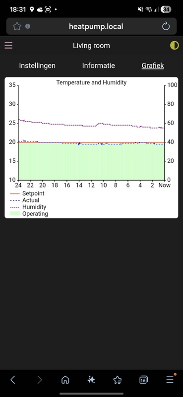

Ter info :
Hier een goede regeling op elk setpoint.
HW versie 2.2 ( MHI SRK35ZS-W icm SCM50ZS-W, geïnstalleerd November 2022 )
Afbeeldingslocatie: https://tweakers.net/i/TrdHSlSjHN0qSwA1Xy26CSsAbzM=/800x/filters:strip_icc():strip_exif()/f/image/cly2ZvxE9xtYchSKbEuVaOks.jpg?f=fotoalbum_large

Ik kan het niet verklaren (maar lig er ook niet wakker van) maar ik zie hier vandaag ook hetzelfde beeld als een paar anderen melden, de unit brengt de ruimte niet meer op of rond de ingestelde setpoint maar zakt er 1 tot zelfs meer dan 1 graden onder, in de instellingen zijn geen wijzigingen gedaan.
Afbeeldingslocatie: https://tweakers.net/i/h8vT065rb5avCPzz9_srWQZZ5tA=/fit-in/4000x4000/filters:no_upscale():strip_exif()/f/image/V2wmF7tkMAAuFEdNupyqJ4vS.png?f=user_large

  • nico_09
Bij jou stijgt de temperatuur zonder dat de airco aanstaat, andere warmtebron?
  • LED-Maniak
LED-Maniak
Dat heb ik ook als ik ga koken.

pjotter1965 schreef op donderdag 11 december 2025 @ 17:23:
Ter info :
Verschil tussen jouw en de andere is, dat jij op minimaal vermogen je temperatuur lijkt te halen en zij niet. Bij jouw is je groene vlak namelijk onderbroken en bij @nico_09, @renzo4000 en @spokey niet.

De MHI draait tot binnen een tolerantie en stopt dan. De temperatuur heeft invloed op de compressorsnelheid en andere instellingen. Door de "fuzzy logic"(zie datasheet) en alle andere factoren zie je dat de airco anders kan regelen van dag tot dag.
Zoals gezegd ga ik er nu even niets aan doen. Laatste weken hebben een hoop energie gekost. Op de achtergrond zal ik hier en daar mensen persoonlijk contacteren om wat dingen uit te proberen. Wellicht komt er dan een update in januari die dit adresseert.
Vind je een halve of hele graad maar wel stabiele temperatuur onacceptabel, dan zou ik de sensor eens uitschakelen. ;)
Er zijn mensen met een LG en Panasonic die het met twee of zelfs drie graden fluctuatie moeten doen. Deze mensen verdienen ook even aandacht.
[ Voor 20% gewijzigd door LED-Maniak op 11-12-2025 18:09 ]
  • RemmyB83
  • Registratie: Augustus 2018
  • Laatst online: 20:05
LED-Maniak schreef op donderdag 11 december 2025 @ 18:04:
Ik denk ook dat je het beste in kaart kan gaan brengen welke modelen afwijken. Anders blijf je bezig om het ene gat met de andere te dichten.

Is 1 of anderhalve graad fluctuatie nu zo'n groot probleem ? Het blijft natuurlijk een airco die gaat verwarmen. Geen warmtepomp of andere hittebron die specifiek gemaakt is om te verwarmen. Je zal altijd toch een schommeling houden, er zijn zoveel factoren waarop de airco moet reageren die van invloed kunnen zijn op de temperatuur, openen van de buitendeur,buiten temperatuur,koken enz. Enz.
@LED-Maniak so far ben ik heel blij met de losse temperatuur meter. Staat nu bij de bank en verwarmt een stuk beter door dan voorheen. Airco hangt in een hoek dus normaal was de setpoint eigelijk al direct behaald en pendelde die als een idioot aan de Coke.

Afbeeldingslocatie: https://tweakers.net/i/XfBKLHsZp2-V7jtUUSV4BDI6Lug=/x800/filters:strip_icc():strip_exif()/f/image/7pkrMGXufKPPYr9mL8EraZy2.jpg?f=fotoalbum_large
Afbeeldingslocatie: https://tweakers.net/i/OxojIeAAGrrjgr7eWOlRuFEaWvo=/800x/filters:strip_icc():strip_exif()/f/image/S86APDRW1KZ80SJZrt5iuncY.jpg?f=fotoalbum_large

RemmyB83 schreef op donderdag 11 december 2025 @ 17:53:
Zelfde hier. Pendeld als een malle, maar oerfect op temp.Afbeeldingslocatie: https://tweakers.net/i/G99XZgt1J0CNIRMp5D1pXWmTB24=/x800/filters:strip_icc():strip_exif()/f/image/RE81oWJtVNnG5LggdQyErlAQ.jpg?f=fotoalbum_large

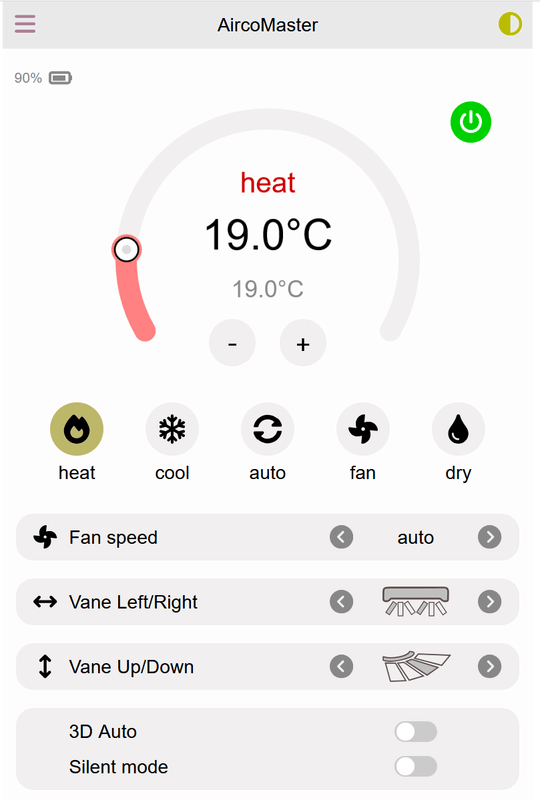

nico_09 schreef op donderdag 11 december 2025 @ 19:51:
De kat heeft het wel goed bedacht :)
Rood zijn de units.
Middelste is in gebruik.
Sensor momenteel op de blauwe vlek op meter hoogte.
Wij zitten achter / naast de airco, hier heeft de luchtstroom geen bereik naar de sensor. Dit is wel ideaal dacht ik maar meende gelezen te hebben dat de sensor net niet in de luchtstroom moest komen.
Die kat is een aandacht geil.
Die moet geaaid worden en gaat er voor liggen 🤣
Verlinkt je niet op de luchtstromen.
Was hij nu staat vangt hij wel de stroom op.
Jij denkt niks te voelen maar sensor denkt er anders over. 😉
Ga er van uit dat die L shape je hoekbank is?
Probeer eens de sensor daar in die hoek als je daar veel zit natuurlijk.
En op ongeveer 1mtr hoogte.
Dan de volgende settings van de unit die je gebruikt als volgt.
Zie screenshot...
p.s
Schrik de eerste uren niet dat hij niet reageert.
Maar kijk eerst wat hij doet en als hij direct met verwarmen begint en een overshoot laat zien is dat normaal.
Luchtstromen, temperatuur en sensor en algoritme vinden hun weg wel maar duurt (kan) uren duren.
Beste te testen als je alleen thuis bent.
Even voor mijn duidelijkheid, de sensor is helemaal afgemeld van de andere unit?
En laat ook eens de setpoint ook nachts op dezelfde stand staan als overdag om te kijken hoe stabiel hij is.
Afbeeldingslocatie: https://tweakers.net/i/XgR7wRrziaPTtOX9aCs6Zmdea0I=/x800/filters:strip_icc():strip_exif()/f/image/V9FmGKUfiIyP6EXTdYpVkfTc.jpg?f=fotoalbum_large

Siewert schreef op donderdag 11 december 2025 @ 20:03:
Zie screenshot...
p.s
Ja de L is de hoekbank.
Ga ik morgen testen. Hier hangt ook de cv thermostaat.
Settings staan hier ook zo op de fan stand na. Staat hier op 3 maar kan ik ook wel testen op auto.
Bijzonder is dat hij nu op 0.3 onder setpoint blijft terwijl het gister warmer buiten was :)

nico_09 schreef op donderdag 11 december 2025 @ 20:13:
Niet vreemd, echt niet.
Kijk eens naar mijn screenshot van gisteren/avond/nacht.
Buitentemperatuur nam een duikvlucht van 13gr naar 6gr en de wind stak op en stond vol op de unit.
Hele handel in de war dat zie in de kamer temperatuur (hoge piek) omdat de woonkamer/keuken goed geïsoleerd is duurde het heel lang voordat de temperatuur gestabiliseerd is.
Kan een CC ook niet opvangen en helemaal normaal, blijft een airco met heel veel buiten/binnen sensoren.
Blijft het weer stabiel in plaats van zulke duikvluchten dan merkt je er niks van.

@LED-Maniak
Is geen haast bij.
Maar de SRF25ZS-W ondersteunt geen "Vane Left/Right" en Auto 3D.
Deze is alleen handmatig (met het vingertje) te wijzigen.
Afbeeldingslocatie: https://tweakers.net/i/WPA6ED6gBobCP5Y0yNUN5F3cLxY=/x800/filters:strip_exif()/f/image/0yPzSvyVaCrxKHcLXiIBQIEc.png?f=fotoalbum_large

Misschien toch even een vraag aan personen die het al uitgezocht hebben:
Heb de (3) MHI units op F2 stand. 2 van de units op lage temperatuur in slaapkamer (16). de 3de als extra in de woonkamer.
Wat is in grote lijnen het verschil tussen de diverse ventilatie standen? (Auto/1/2/3/4 ivm F2?)
Had nl de indruk dat de auto stand dynamisch is, maar zie in standje 3 in mqtt ook diverse varaties voor de fan.
ClimaControl - Werkkamer OU - fan changed to 4 (en 0 en 1 en 5 etc)
S.J.
  • xHEMANx
xHEMANx
Sterke-Jerke schreef op donderdag 11 december 2025 @ 21:37:
Stand 1 = fan 1-3 max
Stand 2= fan 1-4 max
Stand 3= fan 1-6 max
Stand 4 = fixed 8
Auto = 1-8
Fan 1 is volgens mij alleen als de unit aan het pendelen is, en die heb jij dus uitgezet met F2.
Fan 7 heb ik nog nooit gezien???
Kan jij me in pm uitleggen hoe je de F2 aanzet? Wil ik even proberen. Thx
[ Voor 5% gewijzigd door xHEMANx op 11-12-2025 21:54 ]
  • Siewert
  • Registratie: December 2015
  • Laatst online: 15:15
Siewert
F2 heeft geen invloed op de fan standen.
Enige wat die doet is de ventilator uitzetten als de airco stop met verwarmen.
Scheelt luchtstromen wat als oncomfortabel ervaren kan worden.
En omdat als je een externe sensor hebt is het laten draaien van de ventilator niet nodig.
  • Auto: kan moduleren van heel zacht tot heel hard.
  • Stand 1: moduleert tussen heel zacht en maximale stand 1
  • Stand 2: moduleert tussen heel zacht en maximale stand 2
  • Stand 3: moduleert tussen heel zacht en maximale stand 3
  • Stand 4: moduleert niet, hier niet maar blijft maximaal blazen tot setpoint behaald is
lol @xHEMANx was sneller ;-)

  • Kirretje
  • Laatst online: 10-11 14:33
xHEMANx schreef op donderdag 11 december 2025 @ 19:44:
Oef strakker kan bijna niet. Staat die niet de hele dag op fan 6 te blazen? (Omdat je de fan op 3 hebt) Ofwel standje orkaan? ;)
Gelukkig hobbelt hij terug tot fanstand 5 en soms 4. 5 is nog "prima". 6 is net ff te hard inderdaad.
Nog ff referentie post 2
Een graad verhoging reageert hij nog wel "heftig" - of beter gezegd: direct vol aan de bak.
Klikte er 1 graad bij op, 20 naar 21
Van 200 watt schoot hij naar 1200 a 1300 watt.
Stookt door tot 22,4 en moduleert daarna terug naar ~ 230. Blijft zo even draaien tot 21,9 is en gaat uit
Ging weer aan bij 21,4 en stabiliseerde uiteindelijk wel weer naar er nog een keer boven en onder te duiken .
Tis sinds gisteravond wel weer 5 graden ipv 10+
Nu netjes op 330 watt
Nog even testen met 0,5 verhoging stapjes.
PlaatjesAfbeeldingslocatie: https://tweakers.net/i/7G2QN391q1l3_KpoizquI0V7EgU=/800x/filters:strip_icc():strip_exif()/f/image/i4drDU5aK5lxTJWMVJiZdjHu.jpg?f=fotoalbum_large
Afbeeldingslocatie: https://tweakers.net/i/WbQaEE9myB2_7Qkrq9Gp1F8UzYU=/800x/filters:strip_icc():strip_exif()/f/image/7c3sHq036OIaqerotc8xHEUb.jpg?f=fotoalbum_largeAfbeeldingslocatie: https://tweakers.net/i/klfaCIQiLhX90UAxlWkYs9sQvN4=/800x/filters:strip_icc():strip_exif()/f/image/j7wGQsDac79y89U5828enzI9.jpg?f=fotoalbum_large

  • Thieu79
