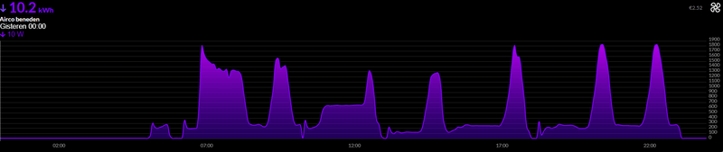

Even check: wie heeft dit ook wel eens? Hiero een MHI SRK50ZS-W en zo af en toe zakt de temperatuur aardig weg en de compressor pakt niet op. Climate controle firmware 3.1.8 maar ik twijfel of het een climate control 'vraagstuk' is of vanuit de airco zelf komt. Setpoint is 22 en normaliter regelt de airco de temperatuur prima tussen 21,0 en 22,0 maar soms zakt ie onder de 21,0 en gaat de airco niet harder draaien. Ik meen dat de standaard regeling van de MHI pas onder 1 graad verschil waar wat harder gaat werken maar.. hier dus een keer niet vanochtend.
Pas toen ik de 3D een keer uit en weer aanzette (zie 12:00uur in de grafiek), ging de compressor z'n best weer doen en kruipt het nu weer naar 21,3 en verder.
Hij leek wel in een soort 'brain freeze' stand te staan. Herkenbaar?
Afbeeldingslocatie: https://tweakers.net/i/LEqJ9VEw0a91cjmVaPvv1-jyIJc=/fit-in/4000x4000/filters:no_upscale():strip_exif()/f/image/8nvjQ7CWfZ51kvz4DhHj07ay.png?f=user_large
MHI SRK50ZS-W

  • nico_09
  • Registratie: November 2019
  • Laatst online: 15:27
Afbeeldingslocatie: https://tweakers.net/i/HoKaopKMMHfxdQcdIto9lewQ2EA=/800x/filters:strip_icc():strip_exif()/f/image/WcLCI3QPj2ZLjeqSoWPcQYkB.jpg?f=fotoalbum_large
strakke lijn.

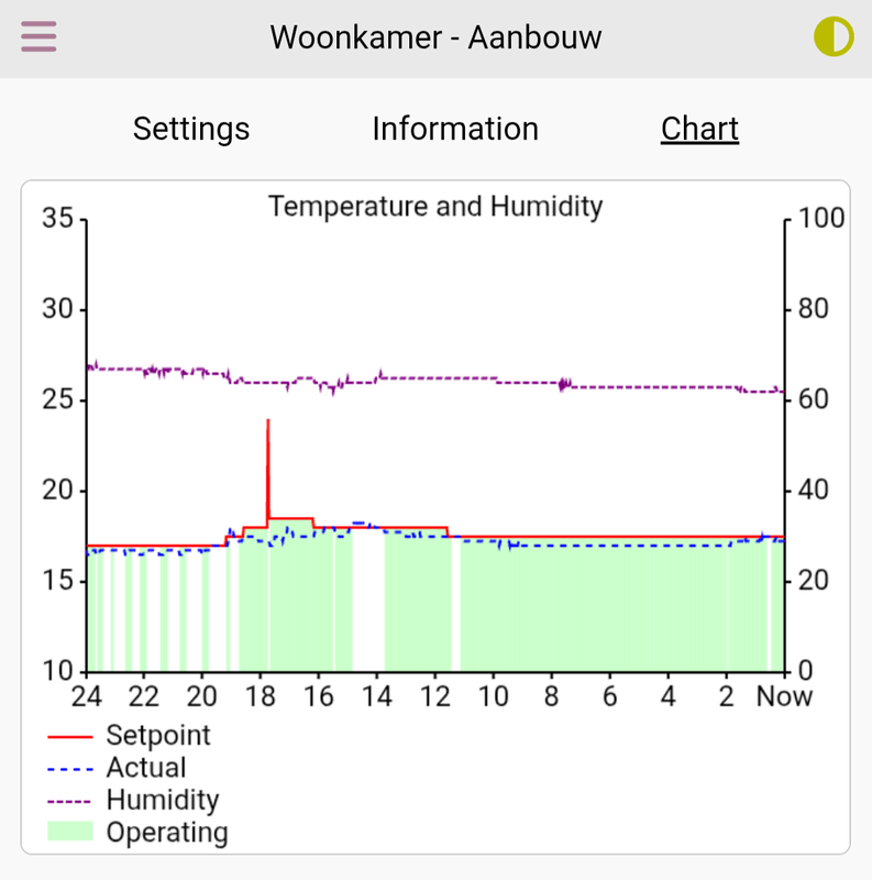

Zelf vind ik de mhi regeling juist wel fijn. Mijn unit pendelt bijna niet meer en dat maakt het toch wel een stukje comfortabeler. Ik heb altijd mijn setpoint op 20c als ik thuis ben overdag en anders op 18c, met deze nieuwe regeling is er een stuk minder gependel zoals je in de afbeelding kan zien. Het enige is dat er weer flink wordt geschommeld op het moment dat je de temperatuur verhoogt. Om het weer ~20c te krijgen moet de temperatuur misschien wel 0.5 graden hoger ingesteld worden maar dat is een kleine moeite.
Afbeeldingslocatie: https://tweakers.net/i/8QQTa1wBXdzNj0ULNblV4EyVlCo=/x800/filters:strip_icc():strip_exif()/f/image/ZhpescQBrHvPbYy91RsKjqe6.jpg?f=fotoalbum_large

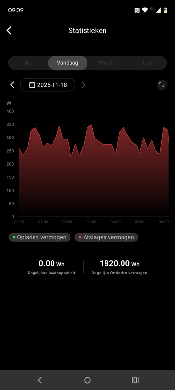

  • Rapheal
  • Registratie: Oktober 2020
  • Laatst online: 15:04

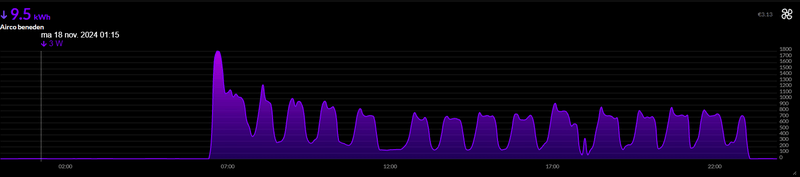

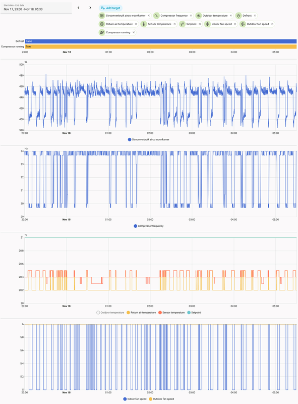

Goedemorgen allemaal,
De eerste koude nachten zijn inmiddels aangebroken dus mooie test casus voor de modules. Dit jaar ben ik begonnen om te testen met nachtverlaging (1 graad tov setpoint) ipv ad hoc verwarmen (werd tijdens koude nachten 15.5 in huis). Ik heb twee MHI 3.5 kw; een in de aanbouw van circa 22m2 en een in de woonkamer / keuken van circa 32m2. Sinds ik stuur op de externe sensor valt me op dat de airco van de aanbouw veel langer draait en die in de woonkamer nagenoeg niet (vorig jaar andersom) zie foto voor de aanbouw. De sensor staat circa 5m weg (iemand al geëxperimenteerd met de afstand tov airco?) , zie de screenshots over hoe de unit draait en verbruik van afgelopen nacht. Ik heb alleen geen referentiekader dus wil jullie vragen of dit normaal gedrag is? Daarnaast vraag ik me af of jullie ook nachtverlaging gebruiken en zo ja hoeveel dan tov set point? Helemaal mooi als mensen data hebben met de clima modules hoeveel verbruik tussen nacht verlaging / ad hoc verwarmen 😊 .
Afbeeldingslocatie: https://tweakers.net/i/Oe-_HUyFXKwuvcY0SnAuA9uPgic=/800x/filters:strip_exif()/f/image/0dQZOq88xpwIjTvF0j9E4IRw.png?f=fotoalbum_large
Afbeeldingslocatie: https://tweakers.net/i/_Acg6rLqiqGgteS5fhhEPnqrgkk=/800x/filters:strip_icc():strip_exif()/f/image/ZhMc63NLSWAgF9aHvyple2cb.jpg?f=fotoalbum_large
Afbeeldingslocatie: https://tweakers.net/i/y-h9cQgHYlvrLQD6fI02U647OqE=/800x/filters:strip_icc():strip_exif()/f/image/vOF0EGmFnCWn2PQeRnYkhkLE.jpg?f=fotoalbum_large

Een p1 meter voor alle stroom? Of een plug op 1 of 2 airco's?
Onder de 4c snachts? Dan 24h. Nacht verlaging 1 graad. (Dit jaar ga ik 0.5 proberen, kon vorig jaar nog niet)
Boven de 4 snachts? Dan adhoc.
Vannacht eigenwijs geweest en airco uitgezet. Hij staat nu al een uur op max vermogen te pompen. :7
Let wel, ik heb ruk isolatie. Met een beetje isolatie kan je onder de 4c wrs ook nog wel adhoc verwarmen.

Edit: Dit was mijn stroomgebruik vannacht. Je ziet een grote korte piek rond de defrosts (heel normaal). Verder draait het een stuk stabieler dan op jouw grafiekje, je ziet even een korte boost als die een tijdje niet gedraaid heeft maar dan komt die snel op een stabiel vermogen. Mijn sensor staat op ~7m, niet direct in de luchtstroom, en tegen een glazen plaat van een aangrenzende kantoorruimte die ook door de airco wordt mee verwarmd door het altijd openstaande doorgat.
Afbeeldingslocatie: https://tweakers.net/i/7afSj1aAeTgILJCZIhfE8JN180U=/x800/filters:strip_icc():strip_exif()/f/image/YBJnEO0I17K3PujVcx09yF5H.jpg?f=fotoalbum_large
[ Voor 36% gewijzigd door tweakuwe op 17-11-2025 12:51 ]

@tweakuwe ik zie dat jouw airco's inderdaad langere halen maakt dan de mijne die in cycli van 30 min lijkt te werken. Zie foto vanuit de airco hoek in de aanbouw gemaakt. De sensor van de 2e airco (woonkamer) staat nu in de keuken bij de rode cirkel. Dus denk enige alternatief een houdertje maken met de 3d printer en bij de groene pijl op de muur maken 🤔. Dan zit die minder in de luchtstroom en kan ik hem ook iets meer in het midden van de Kamer hoogte hangen. Idealiter zou ik willen dat die wat langere halen maakt. Ondanks dat het de koude kant van het huis is, is het een aanbouw uit 2012 waarvan ik enkele jaren geleden dak isolatie upgrade naar meer dan rc 6.0 en in de muren 8-10 cm rockwool zit. Al het glas is triple of hr++ vandaar dat het wel opmerkelijk is...Afbeeldingslocatie: https://tweakers.net/i/hplc2vZVzagf6lkGCQrYawmRhxM=/800x/filters:strip_icc():strip_exif()/f/image/EGA4TfEoNDJs1avODoEdbhP0.jpg?f=fotoalbum_large
[ Voor 18% gewijzigd door Rapheal op 17-11-2025 13:19 ]

Vannacht ter test de airco laten draaien (normaal doe ik dat pas als het overdag <5°C blijft) om zodoende een paar uur een stabiele testomgeving (geen deuren die open/dicht gaan, of externe warmtebronnen zoals oven/koken) te creëren. Het viel mij namelijk op dat de fan van de binnenunit zo loopt te pingelen. Helaas dus 's nachts ook als er niets gebeurt in de kamer verder. Elke paar minuten toert de binnenunit even op naar snelheid 6, wat best wel hard is. Dan zakt hij weer terug naar 5 (prima), repeat. Dat is best wel hinderlijk qua geluid :/
Afbeeldingslocatie: https://tweakers.net/i/Eeccv2MQc6g_Vg9aHLxEoqoT0rk=/x800/filters:strip_exif()/f/image/oeUddyAGXI91OOaR2g0sKori.png?f=fotoalbum_large
Ook de compressor loopt continu te wisselen qua snelheid.
Dit is de tweede winter dat ik stook met de airco, vorige winter zonder ClimaControl liep hij rustiger, op een meer constante snelheid. Ik vind de oude regeling van de ClimaControl ook beter denk ik.
[ Voor 16% gewijzigd door ThinkPad op 18-11-2025 07:47 ]

Ik heb even in mijn historie gekeken; vorig jaar 18 november was het nagenoeg een zelfde dag als bij ons gisteren qua temp. Toen was het regelgedrag (zonder ClimaControl) als volgt:
Afbeeldingslocatie: https://tweakers.net/i/O823dBngun7_vDaZWOM0h-y3Cls=/800x/filters:strip_exif()/f/image/yv4dUALdNRAXOBh4YhubLzGC.png?f=fotoalbum_large
Gisteren zag dat er zo uit met ClimaControl:
Afbeeldingslocatie: https://tweakers.net/i/PO-ixHR_8maZ7sSLWa3HTPeish8=/800x/filters:strip_exif()/f/image/Flui3q7PiWDgoFfqQ4HXvRYU.png?f=fotoalbum_large
Je ziet dat met ClimaControl de periodes dat ie rustiger draait langer is maar dat de pieken groter zijn. Het verbruik is onderaan de streep nagenoeg hetzelfde. Ik ben benieuwd wat ie morgen dus doet op de interne sensor onder gelijke omstandigheden.
Ik draai overigens met de fan op auto speed, misschien dat het loont om die eens vast te zetten op een bepaalde snelheid. Dat is een mooie test over 2 dagen :+
[ Voor 59% gewijzigd door renzo4000 op 18-11-2025 08:51 ]

Zonder CC:
Afbeeldingslocatie: https://tweakers.net/i/LQavYXsto4IBBpBbRgVeEi7QopY=/800x/filters:strip_icc():strip_exif()/f/image/sYQUuvbXR4nEDtkqMfaoZ6nD.jpg?f=fotoalbum_large
Dag later met CC:
Afbeeldingslocatie: https://tweakers.net/i/BkezF5xVmlwDYPFslHRdovrwA5U=/800x/filters:strip_icc():strip_exif()/f/image/5tChPuyKPayyL2JUcYRmpFU8.jpg?f=fotoalbum_large
Het setpoint haalt ie in principe met een paar tiende graad eronder. Vb:
Afbeeldingslocatie: https://tweakers.net/i/snvyIwUdIJf9E26Ju8vH-W86aS8=/x800/filters:strip_icc():strip_exif()/f/image/bF0PUy0pGsUJmjDgAwe9bbDn.jpg?f=fotoalbum_large
Dus in dat opzicht zeker een verbetering. Het enige wat me nu echt opvalt is dat de pieken hoger zijn, dus er zijn periodes dat ie echt (bijna maximaal) gaat "stoken" omdat de temperatuur dan teveel is teruggevallen. Ik zou dus liever zien dat in de "rustigere periodes" het vermogen wat hoger draait waardoor die pieken lager zijn en dat ie dan (waarschijnlijk) minder hard hoeft te blazen.
Ik ga morgen dus kijken of het regelgedrag zonder externe sensor een ander beeld geeft.
Overigens is het kiezen van een fanspeed niet een "vaste" snelheid, hij fluctueert binnen die setting ook naar lagere snelheden als de temp wordt behaalt. Er was een keer een ergens een overzicht welke speeds hij dan gebruikt maar die kan ik zo even niet vinden.
[ Voor 4% gewijzigd door renzo4000 op 18-11-2025 10:00 ]

  • renzo4000
  • Laatst online: 13:18
dannyvdb1997 schreef op dinsdag 18 november 2025 @ 11:07:
Mijn Mitsubishi Electric draait hier op 3.1.8 eigenlijk super stabiel, zowel qua stroomverbruik als temperatuur. Merk wel dat ‘ie eigenlijk altijd 0,5-1 graden boven de de setpoint zit. Tijdje gespeeld met de fan op een vaste stand of op auto. Maar auto is hier het best.
[Afbeelding][Afbeelding]
Dat is wel een mooie stabiele grafiek inderdaad. Zo te zien heb jij je setpoint op 19 graden staan? Dat scheelt al best veel qua vermogen heb ik zelf gemerkt maar 20 graden is hier echt de ondergrens in huis anders krijg ik teveel commentaar :-P. 18 graden zou ik zelf eigenlijk al prima vinden ;)

  • pjotter1965
  • Laatst online: 13:50
Vandaag hier ook een vreemd gedrag geconstateerd. Er was een constante aansturing ( 1,37 A / 20 Hz )
Echter bij het verhogen van het het setpoint met 0,5 graden kwam er geen verandering in de aansturing.
Daarna weer met 0,5 graad verhoogd, wederom geen verandering in de aansturing.
Nogmaals met een 0,5 graad verhoogd, aansturing compressor werd nu wel sterk en langdurig verhoogd. Met als gevolg dat er een defrost werd uitgelokt. Eventjes hybride gedraaid met CV.
Voorlopig maar even wachten op @LED-Maniak . Hopelijk werkt firmware 3.1.7 ( of 3.1.9 ) ook goed bij lagere temperaturen.
Afbeeldingslocatie: https://tweakers.net/i/3geHEFKeuc5s5STCu7VmuUP2GwY=/800x/filters:strip_icc():strip_exif()/f/image/3UZeyjJkA8JF9sYmvH9XC18c.jpg?f=fotoalbum_large

renzo4000 schreef op dinsdag 18 november 2025 @ 09:49:
Het comfort is sws toegenomen in de periode waarbij de temperaturen hoger waren, voorheen was het een pendelparty en dat is een stuk rustiger geworden. Zie dit voorbeeld van een paar weken terug:
Zonder CC:
Dag later met CC:
Al een oaar keer aangegeven op dit forum, maar test eens met de afstand van de ex sensor. Hoe meer die in de flow hangt, hoe minder grote pieken.
Hoe verder er vanaf, hoe langer het duurt voordat hij regelt, zowel harder als zachter. Je krijgt dus steeds overshoots boven en beneden.
Dit heb ik vorig jaar uitvoerig getest met de defrost periodes. Daar kreeg ik achterlijke dikke pieken en dalen, doordat de sensor aan de andere kant vd kamer hing.
Oplossing was beetje in de flow te hangen of op de interne sensor (die dus super dicht bij hangt) verder te gaan.
Zondag -2 en nat. Ik verwacht een vol forum met klachten over dikke pieken en raar regelgedrag. ;)
[ Voor 3% gewijzigd door xHEMANx op 18-11-2025 19:45 ]

Beneden 60m2 (woonkamer/keuken) met split MHI 5kw
En boven 3 slaapkamer/badkamer en openzolder.
Twee slaapkamer hebben een 2,5kw MHI vloermodel en beide op een 5kw multiplit.
Alle deuren open van de bovenverdieping dus alle leker mee verwarmd.
Vorig jaar zat ik in november gemiddeld op 4 a 5m3 gas p/d en dat met 27/7 stoken.
Vandaag na 24/7 stoken dus totaal 9,5kWh verbruikt maar we hebben nog een paar uurtjes.
Omgerekend zou dat voor vandaag als ik cop 4 reken zou ik voor 3,8m3 gas verbruik hebben dus dat klopt wel aardig.
Dan de kosten:
Ik heb nog een oud contract en betaal 1,55 per m3 en 0,33ct per kWh.
3,8m3 x 1,55 = 5,89 euro
9,8kWH x 0,33 = 3,23 Euro.
Dus voor vandaag ben ik €2,66 goedkoper aan het stoken geweest.
En nog steeds 0m3 op de meter. 🙈
Maar goed totaal kosten plaatje is pas eind van de maand goed te zien.
Afbeeldingslocatie: https://tweakers.net/i/esAND9XI6HNbiFD6kFGmG-x_HqE=/800x/filters:strip_icc():strip_exif()/f/image/wG3giKG3oqIyCaIZw0ghgFsJ.jpg?f=fotoalbum_large
