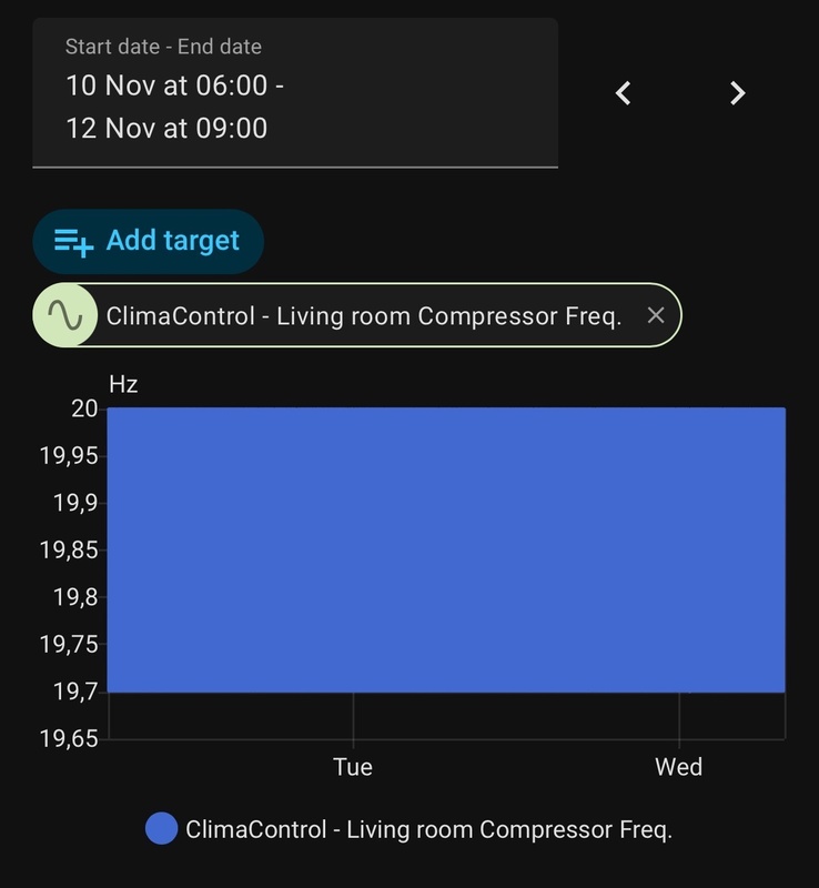

Klopt, 19 ingesteld op 3d auto wordt 20, echter gaat hij uit op 19.4.
Nu 3d auto uit een temperatuur 20, blijft nu wel op 20 graden moduleren

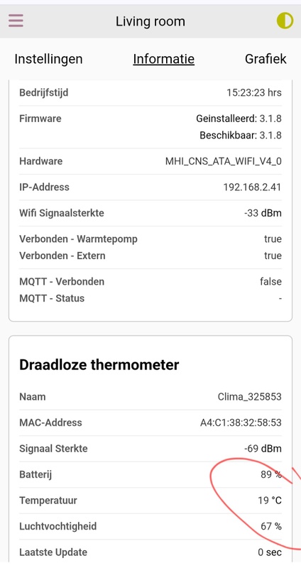

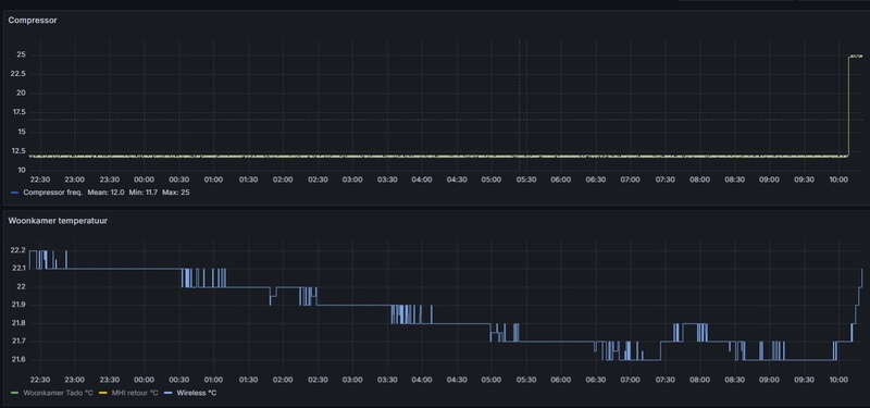

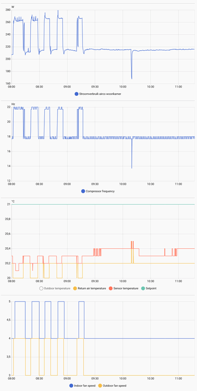

Ik zie met fw 3.1.8 nog steeds hetzelfde 'gewiebel' als wat ik op 3.1.7 zag. Blijft verder prima warm, maar net alsof hij moeite heeft om z'n juiste 'sweet spot' qua vermogen te vinden. Vooral binnenunit die ineens wat harder gaat blazen valt wel op.
Ik heb een 3,5kW ZSX.
Maar eigenlijk is dit al heel stabiel natuurlijk. Als het nog kouder wordt zal het waarschijnlijk nog weer wat stabieler worden. We gaan het zien. Grafieken zijn ook vrij ver ingezoomd, het stroomverbruik wisselt maar met 50W ofzo, compressorsnelheid met 4Hz. En 270W met 6°C buiten is natuurlijk ook dikke prima.
Afbeeldingslocatie: https://tweakers.net/i/bPli8ybJMf1pVFUtxiyI2gFhshw=/x800/filters:strip_exif()/f/image/nlRKuDrKUF8mNOpuhWO6q6FJ.png?f=fotoalbum_large
[ Voor 25% gewijzigd door ThinkPad op 06-11-2025 22:25 ]

ThinkPad schreef op donderdag 6 november 2025 @ 21:53:
Maar eigenlijk is dit al heel stabiel natuurlijk. (...) het stroomverbruik wisselt maar met 50W ofzo, compressorsnelheid met 4Hz.
Ik heb (nog) geen ClimaControl, maar als het deze stabiliteit oplevert dan zou ik erg blij zijn.
Welke stabiliteit had je af-fabriek (zonder ClimaControl) op deze dagen?
  • LED-Maniak
  • Laatst online: 17:14
Behalve dat de fan wellicht wat teveel switcht vind ik dit er best netjes uit zien.

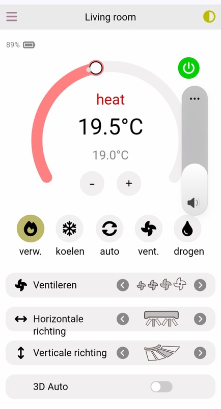

  • Myth60
  • Laatst online: 15:13
LED-Maniak schreef op donderdag 6 november 2025 @ 19:25:
Wat gebeurt er al je 19.5 of 20.5 instelt?
Bij mij is de werkelijke temperatuur altijd ongeveer een halve graad lager dan de ingestelde temperatuur, ook als ik hem bijvoorbeeld op 20,5 graden instel. Hij sloeg net af op 20,1 graden. Vreemd dat hij niet bij iedereen gelijk regelt.

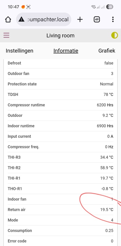

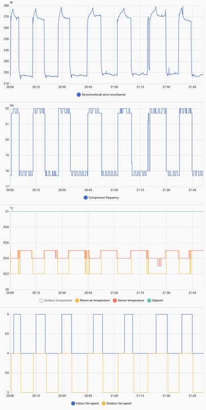

@ThinkPad Wellicht hoort mijn vraag niet hier.
Maar zit net even de data te bekijken en jouw laatste reactie.
Alle units (vloer en wand) als ze verwarmen zit de Compressor freq rond de 20hz.
Is de temperatuur bereikt slaan de airco's af gaat de Compressor freq naar 0hz.
Zit ik mij ergens op blind te staren? of zou dit echt te maken dat de verwarmde ruimtes hun temperatuur zo langzaam afgeven dat de airco afslaat.
Buiten temperatuur op dit moment 7gr en zou toch geen pendelen kunnen veroorzaken,of wel.
Als ik naar naar de het aantal opstart momenten per uur kijk zijn dat er drie met een max wattage van 250w.
Heel soms start hij op met 650w en zakt al snel naar 250w tot setpoint bereik is.
Of zou dit de oorzaak kunnen zijn van te zware units 5kw voor de woonkamer en keuken te samen iets van 100m3 volume.
Voor de slaapkamers is het gedrag precies het zelfde alleen dan maar 2x per uur.
En die hebben elk een volume van 30m3 met een 2,5kw vloerunit.
Zou ik de pech hebben dat de units het te makkelijk hebben ;-)
Als ik ga kijken naar het totaal verbruik van alle drie de units heb ik 6-11-2025 totaal 3,5kWh verbruik 27/7 stoken.
Ik meet het verbruik met de ampères uit de ClimateControl, en zet die om naar Watts en kWh p/d.
Het is appels en peren maar als ik kijk het gemiddelde gas verbruik van alle november maanden van de afgelopen 3 jaar zit/zat ik op een gemiddeld verbruik van 100m3 24/7 stoken.
Zet ik dat om naar kWh en een cop 4 zou ik voor 242kWh mogen verstoken.
Ik weet dat november dit jaar milder is en meer zon uren heeft gehad dan afgelopen jaar.
Maar de afgelopen 7 dagen had ik een gemiddeld airco verbruik van (alle drie de units) 3.6kWh p/d.
Dat x 30 dagen dan zou ik deze maand 105kWh verbruiken voor verwarmen indien het weer de hele maand ongeveer gelijk blijft.
Dat gezegd hebbende zou ik zeggen dat mijn airco's het te makkelijk (over gedemoniseerd) hebben.

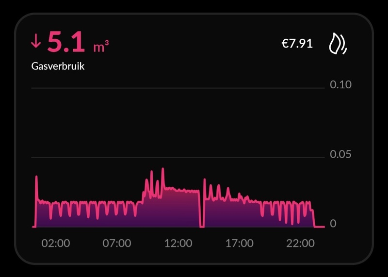

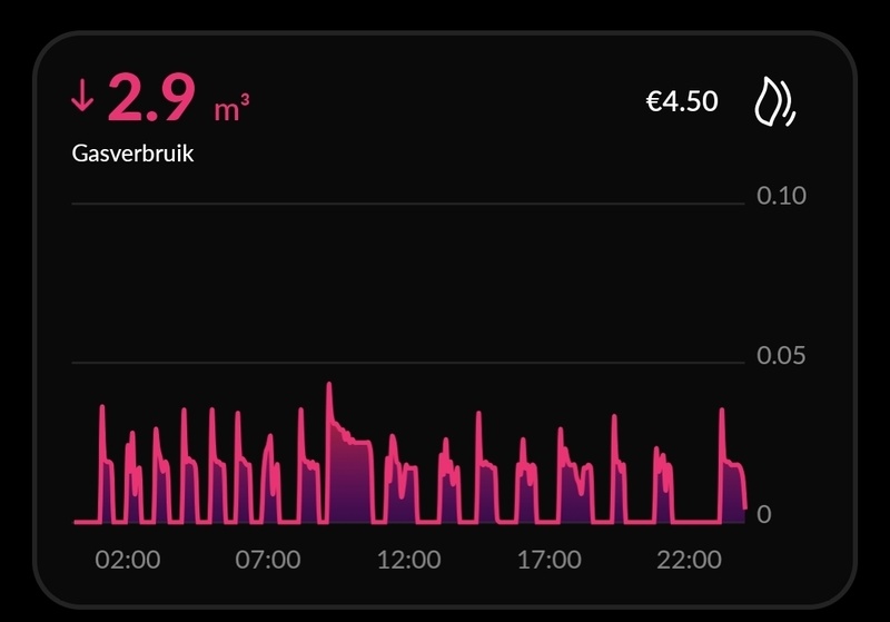

Als ik naar mijn historisch gasverbruik kijk behalve deze maand wat die staat nog op 0m3 dan was onze hetelucht verwarming terwijl die kan moduleren ook aan het pendelen, zie screenshot van 6nov 2024 waar het een koude grijze dag was met 4gr buiten temperatuur.
Afbeeldingslocatie: https://tweakers.net/i/H8w0C1-6VaG7u6Mh4Qhyojp4cXQ=/800x/filters:strip_icc():strip_exif()/f/image/o1T8E2OmnOgiCg0w4W5AFzyP.jpg?f=fotoalbum_large
Als ik naar kijk naar 13dec 2024 was het koude grijze dag met een buiten temperatuur overdag van 1,7gr en de nacht was tegen de -2gr.
Dan zie je wel de hele dag gas verbruik, zie screenshot.
Afbeeldingslocatie: https://tweakers.net/i/K9RgX8wY1sODrf23WVZ8OsvMxo0=/800x/filters:strip_icc():strip_exif()/f/image/oiunxmVVmXEyvHHoLbzxTbgT.jpg?f=fotoalbum_large
Klopt mijn denkwijze en is dat de redenen dat mijn units toch 2 tot 3x per uur blijven pendelen?
En dit waarschijnlijk de hele winter tenzij die niet streng word blijven doen.

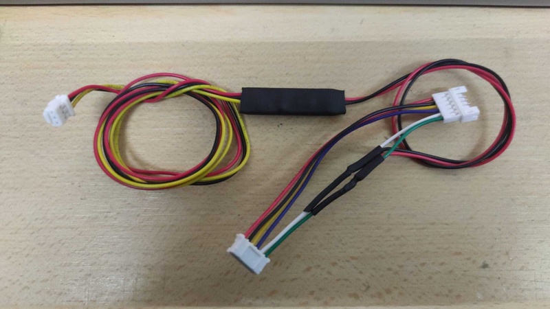

Ah kijk jij hebt hetzelfde dus inderdaad.
Ja klopt ik heb het test kastje van led maniak in mijn binnenunit zitten.
Tot nu toe werkt het mooi en rustig, enige nadeel is dat de airco niet zelf opstart (ja pas bij 2 graden daling) wat veel te veel is.
Dit gaat hij als het goed is proberen op te lossen door een eigen logica te schrijven.
Wanneer hij daar tijd voor heeft weet ik niet, maar hij is druk bezig met ook meer data verzamelen van andere lg units.
  • nico_09
  • Registratie: November 2019
  • Laatst online: 15:39
pjotter1965 schreef op vrijdag 7 november 2025 @ 08:59:
Ik gebruik een multisplit SCM50 en bij mij is het nog steeds veel pendelen. Het is ook nog niet echt koud en het hogere minimale verbruik van een multisplit kan natuurlijk een oorzaak zijn.
Ik kan alleen de stroom-waarde uitlezen, waarmee ik het verbruik bepaal.
Vreemd om te zien is het verschil in verbruik van 1 of 2 airco’s. Gisteravond 2 airco’s gebruikt, waarbij 1,1 A ( minimaal ) het verbruik is. Er is dan geen sprake van pendelen.
Overdag bij gebruik van 1 airco zie ik vaak een hoger verbruik ( 1,37 of 1,65 A ) met als resultaat dat er wordt gependeld. Snap niet zo goed waarom bij gebruik van 1 airco er niet rustiger kan worden geregeld.
Is bekend bij multi split, Waneer er 1 unit aan staat is het verbruik hoger
  • nico_09
@LED-Maniak
Getest op een andere temperatuur.
Airco schakelt uit als de return air temperatuur is bereikt. De return air temperatuur komt niet overeen met de thermometer. De unit hangt in een hoek hierdoor schakelt hij te vroeg uit waardoor de kamer niet op temperatuur komt. Is het mogelijk om een oudere fw erop te zetten om te testen? Zo heeft de sensor helaas weinig zin.
Afbeeldingslocatie: https://tweakers.net/i/rSK17Z-QKOA352EeTHv-MjcPSG0=/x800/filters:strip_icc():strip_exif()/f/image/QZk4xiOqcnA9FIu6YCwsxv22.jpg?f=fotoalbum_large
Afbeeldingslocatie: https://tweakers.net/i/zr2xxPqngt9oh-w1ZxRXOzgHDm4=/x800/filters:strip_icc():strip_exif()/f/image/tyDHcTF1nZOtgkC4I3TyOURx.jpg?f=fotoalbum_large
Afbeeldingslocatie: https://tweakers.net/i/2WhBrCQutddqLyOYlDSS8hKIhHk=/x800/filters:strip_icc():strip_exif()/f/image/RDRfz2DRS07LbaMsZJWIPZXr.jpg?f=fotoalbum_large
[ Voor 59% gewijzigd door nico_09 op 07-11-2025 10:53 ]
  • LED-Maniak
Als je hem een halve graad hoger zet dan is het probleem opgelost en heb je dezelfde situatie als in oudere firmwares(alleen regeling op volle graden).
[ Voor 12% gewijzigd door LED-Maniak op 07-11-2025 10:58 ]

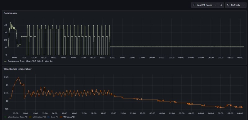

  • ThinkPad
Cbr schreef op donderdag 6 november 2025 @ 22:11:
Als het wat kouder was (<10 graden ofzo) dan liep hij ook behoorlijk strak, stroomverbruik kon je dan een liniaal overheen leggen.
De CC helpt bij mij vooral in de herfst en waarschijnlijk in voorjaar. Ik heb hem er nu net een paar weken in zitten, ik had er voorheen dagen bij dat hij 3-4 min. ging verwarmen, dan 2-3 min. pauze, dan weer verwarmen en dat kon dan zo de hele dag doorgaan. Dat pendelen doet hij nog steeds wel als het buiten 13-15 graden is ofzo (minimale vermogen van de airco ligt dan hoger), maar nu met grotere tussenpozen en wat langere stookperiodes. En daadwerkelijke temperatuur in de kamer komt nu veel beter overeen met ingestelde temperatuur.
In de ochtend als hij de koude woonkamer moet opwarmen dan gaat hij wel wat hoger in vermogen dan voordat de CC erin zat. Komt omdat hij nu minder snel een temperatuurstijging detecteert. Misschien dat ik daar nog mee ga spelen, LED-Maniak gaf al aan dat ik ook zelf ruimtemperatuur kan doorgeven via de API. Als ik dan iets doorgeef wat dichter bij het setpoint ligt dan draait hij wat rustiger dan wanneer hij er nog 3 graden van is verwijderd. Aan de andere kant is een set-and-forget inrichting zoals het nu is ook wel fijn :P
LED-Maniak gaf ook nog het volgende aan:
Door 0,25 graad onder het setpoint te sturen naar de climacontrol gaat de airco op zijn laagste vermogen draaien en stopt daar niet mee.
Kan ook handig zijn voor als je zoveel mogelijk zonnestroom wil stoken.
Siewert schreef op donderdag 6 november 2025 @ 22:20:
Ik moet er echt een aantal HW kwh meter tussen hebben.
Zie dat jij als hij stop met verwarmen nog steeds 250w verbruik hebt.
Ik kan dat niet terug zien maar als ik kijk naar mijn p1 meter geloof ik niet dat mijn mhi het zelfde doet.
P1 zakt na verwarmen naar wat ik Normaliter aan idle verbruik heb 260w daar kan nooit de aircos bij in zitten.
Hij stopt niet met verwarmen! Dat lijkt zo omdat ik zo ver inzoom, maar de buitenunit (compressor) draait continu. Dat is ook wat ik wil, geeft het meest rustige gedrag. Gewoon lekker pruttelen op een laag pitje de hele dag.
Ik heb er idd een HW kwh-meter tussen zitten op de groep van de airco. Maar qua 'gedrag' kun je net zo goed naar de compressor frequentie kijken, die is 1:1 gespiegeld aan het stroomverbruik :P Of het veld 'current' uit de API even vermenigvuldigen met 230 (volt), die komt ook wel redelijk overeen met wat ik op externe meter zie: ThinkPad in "ClimaControl: Slimme besturing voor airco's"
Je discussie m.b.t. gasverbruik etc is beetje offtopic hier denk ik. Stoken met airco is sowieso even wennen, werkt vaak net even anders. Klinkt idd alsof je airco het nog te makkelijk heeft/huis te goed geïsoleerd waardoor hij weer afslaat. Dat is overigens geen probleem hoor, zijn ze voor gemaakt. Het moet óf buiten kouder worden (meer warmteverlies), of gewoon het setpoint hoger zetten zodat het iets warmer wordt.
Vanochtend overigens wel op een gegeven moment 'rust' en strakke lijnen:
Afbeeldingslocatie: https://tweakers.net/i/WmirTV6OczcilZUyW9JFCTCj0SQ=/x800/filters:strip_exif()/f/image/Xesz2XK3FihZVaQzWRpQz1J2.png?f=fotoalbum_large
Het blijft toch een soort black box, je kan wat met de parameters spelen die je hem voert, maar uiteindelijk beslissen de Japanse MHI kabouters binnenin toch zelf wat ze doen :+

  • RemmyB83
  • Registratie: Augustus 2018
  • Laatst online: 16:05
Siewert schreef op vrijdag 7 november 2025 @ 01:12:
Je airco verwarmt idd sneller dan je kamer afkoelt, en daarom slaat je airco af.
Ookal is het buiten op dat moment 7°C, je vergeet dat massa, isolatievertraging, en ventilatie ook een rol spelen.
Ik zag dat je historische verbruik op 650m³ lag. Ik weet of dat incl. sww was, en met hoeveel personen? Maar 650m³ is weinig, en dan heb je echt met een SCM50 in deze periode een overschot aan warmte voor je gehele huis.
Ik heb ook een SCM50 met een binnenunit in de woonkamer en slaapkamer, en die doet het momenteel ook nog op zijn sloffen.
Mijn historische verbruik lag rond de 850m³ per jaar incl. sww. Ik verwarm momenteel van 10 tot 22uur met de airco. En als de buitentemperatuur onder de 5°C gaat, ga ik pas 24/7 verwarmen. Omdat dan mijn huis sneller afkoelt en er minder energie in de buitenlucht zit, waardoor de airco harder moet werken om het op temperatuur te houden.
Gisteren (6-11-25) 1,8kWh verbruikt met 21°C doeltemperatuur.

Siewert schreef op vrijdag 7 november 2025 @ 15:53:
@ThinkPad
Ging niet over mijn gasverbruik maar was de bedoeling om het het pendelen te vergelijken.
Helaas voor mij een miscommunicatie. 🙈 👍
Begrijp mij niet verkeerd.
Maar jouw reactie slaat nog kant nog wal.
Je moet niet iedereen over een kam scheren.
En iedereen ervaart comfort anders, dat jij er mee leven kan is prima.
Iemand anders niet.
1. Niet iedereen heeft een CV, ik heb gas gestookte hete lucht verwarming met uitlaat roosters boven.
Dus qua comfort is dit het zelfde als verwarmen met een airco boven aan het plafond.
2. 0.5 graden is veel voor iemand met een cv, zeker als hij daaronder zakt dan voel je dat met lucht.
Hier met hetelucht verwarming is 1 graad verschil nog te doen.
En dat wij daarover mekkeren is omdat @LED-Maniak de regeling probeert strakker te krijgen.
Mogen wij dan melden wat de airco doet?
Probeer gewoon zoveel mogelijk ervaringen/data hier te delen dat @LED-Maniak er wat mee kan.
Totdat hij op een punt zit dat er niet meer uit te halen valt.
En op dit moment is het hier bijna perfect.
Rimpels glad strijken en stoken maar.

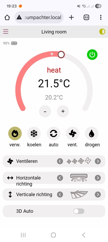

Sinds de V3.1.8 merk ik wat vreemds op, overdag regelt hij netjes naar het SP van 22,5 terwijl hij snachts totaal niet meer naar het SP lijkt te kijken en blijft hij gewoon op minimaal vermogen (12hz) draaien terwijl SP blijft dalen. In die tussentijd worden er geen settings aangepast. Zie screenshot.
Afbeeldingslocatie: https://tweakers.net/i/zK8iR3hKjRQHVjNK58M27x3MDas=/800x/filters:strip_icc():strip_exif()/f/image/5T4RmGL36yyvmOANVDEdwS67.jpg?f=fotoalbum_large
Afbeeldingslocatie: https://tweakers.net/i/QsJtGGvCEuQIcmslAv7mMXEMbmg=/fit-in/4920x3264/filters:max_bytes(3145728):no_upscale():strip_icc():strip_exif()/f/image/GBsSGt6F4VLEsF25IoSF7a0U.jpg?f=user_large
Edit: om 10:08 is de compressor weer verhoogd naart 25Hz, wireless temp geeft 21,6 aan en is daar niet onder gekomen. Hij is al eerder op 21,6 gekomen rond 7uur en 9 uur. Ik begrijp niet waarom die nu wel ineens weer getriggert wordt om harder te werken. Zie onderstaande screenshot.
Afbeeldingslocatie: https://tweakers.net/i/jJxcTsVRH2YX1PVMX-bqI06zBt0=/800x/filters:strip_icc():strip_exif()/f/image/LV3I14LluPmzasdPTaEyVDsA.jpg?f=fotoalbum_large
[ Voor 39% gewijzigd door Stefandj100 op 08-11-2025 10:21 ]
  • Starck
Stefandj100 schreef op zaterdag 8 november 2025 @ 09:27:
Heb jij een ZSX? Daar zit een infrarood bewegingsensor op. Zou die er iets mee te maken kunnen hebben...
  • LED-Maniak
Ziet er inderdaad uit als een of andere silent mode die 's avonds aan gaat.
[ Voor 7% gewijzigd door LED-Maniak op 08-11-2025 11:39 ]

  • Stefandj100
  • Registratie: Januari 2023
  • Laatst online: 14-10 21:00
Starck schreef op zaterdag 8 november 2025 @ 11:17:
Ja een ZSX inderdaad. Goed punt.. Dat zal het zijn!

Kenhas schreef op vrijdag 7 november 2025 @ 15:30:
Mijn grootste interesse in ClimaControl is om niet meer afhankelijk te zijn van de Panasonic cloud. Gewoon lokaal aansturen. Draait de boel stabieler, dan is dat mooi meegenomen.
Het is sowieso onmogelijk om alles juist te krijgen, ook niet met een externe sensor. Ik wacht nog tot het testen met de panasonic module afgelopen is maar eigenlijk zou ik die nu al bestellen. Die zal zeker al goed genoeg zijn voor wat ik het wil gebruiken en met updates zal het ook wel loslopen.
En lukt het echt niet, dan gooi ik wel een houtblok in mijn haard :+
Waarmee ik zeker geen afbreuk wil doen aan het werk dat in dit project gestopt wordt.
Hier dan een kleine update voor Panasonic(en Daikin en andere merken die dit nodig gaan hebben).
Deze kabel prik je tussen de CNTH kabel in de binnenunit van Panasonic.
De drie pins kabel gaat in de ClimateControl.
Nu heb je een échte draadloze sensor. :)
In principe zou dit voor elk merk airco moeten werken. Maar er zit nog een hoop werk in en moet nog een hoop getest worden zodat het allemaal plug & play is.
Afbeeldingslocatie: https://tweakers.net/i/J4fm3Uagig-wlQzEe2V8ld_emn0=/800x/filters:strip_icc():strip_exif()/f/image/r7dvYiuIN4rLKIGCVKYjbiZs.jpg?f=fotoalbum_large

  • nico_09

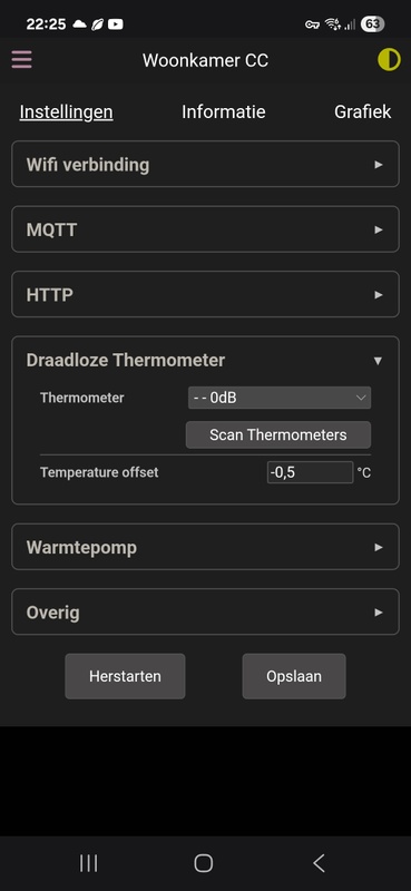

nico_09 schreef op dinsdag 11 november 2025 @ 19:40:
Temperatuur op 21 ingesteld.
Helaas maakt dit weinig uit, de externe thermometer geeft 20.1 gr aan en de return air via de webinterface 20.5 gr. unit moduleert terug naar het laagste vermogen waardoor de temperatuur niet gehaald wordt. De Climacontrol regelt dus niet op de externe sensor maar op de internet sensor/ retour temperatuur. Is dit bij meer het geval? Dit betreft alleen bij de firmware met versie 3.1.8.
Interne temp-meter uitgezet? bij mij ongeveer 30sec powerknop op airco ingedrukt houden en twee piepjes. Dezelfde procedure en met drie piepjes staat de interne temp-meter weer aan.
_/-\o_
NL | Atto 3 | Pulsar Plus | WP7.7K Z | Venus v1+v2 | 2×MHI · CC | HA DS224+
☀️ HESC · 🔋 Marstek Capacity Monitor
  • GermanPivo
  • Laatst online: 14:20

GermanPivo schreef op dinsdag 11 november 2025 @ 19:45:
Wat je daarmee doet is de twee graden offset bij verwarmen uitzetten ;)
Is ook niet nodig bij de nieuwe firmware. Ondertussen moduleert de unit intussen een graden onder de ingestelde temperatuur.
Das een goeie 0.4gr verschil en dan gaat hij echt niet verwarmen.
Weet je zeker dat de sensor geen tocht (lees warme luchtbel oid vangt.
Heb je geprobeerd deze te verplaatsen naar een andere lokatie?
Als je wilt weten of de airco op de externe sensor reageert leg hem eens in de koeling voor 5min.
Ala de airco aanslaat weet je dat de sensor zijn werk doet.

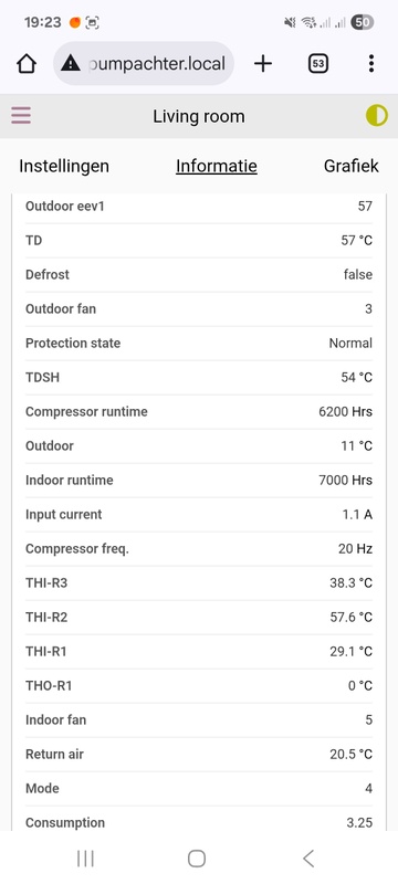

  • nico_09
Als hij op de sensor regelt moet hij toch zorgen dat de temperatuur 21 graden wordt? Hij geeft namelijk 20gr aan terwijl 21 is ingesteld. Doordat de unit zeer zacht blaast blijft de warmte om de unit hangen welke in een hoek hangt, hierdoor stijgt de return air temperatuur. De thermostaat hangt prima, staat naast de andere thermostaat welke de andere unit aanstuurt in de woonkamer. Deze reageert wel goed.
Zojuist de draadloze thermostaat ontkoppeld,
  • nico_09
Return air 20,4 graden zonder externe sensor.
Externe sensor weer opnieuw gekoppeld waarna de return air stijgt naar 21,8 graden waardoor de airco uitgaat. Vermoed toch dat er met de firmware iets niet goed gaat
Sensor zelf geeft 20,8 gr aan.
[ Voor 5% gewijzigd door nico_09 op 11-11-2025 20:52 ]
  • Siewert
  • Registratie: December 2015
  • Laatst online: 23-10 23:21
nico_09 schreef op dinsdag 11 november 2025 @ 20:43:
Kan helaas niet checken.
Maar geloof je verhaal en zou bijna zeggen/vragen...
Heb je een eco mode aan, of andere instellingen?
En weet dat de climacontrol je setpoint niet gaat halen.
Hij zal altijd tegen setpoint aanzitten om pendelen proberen tegen te gaan.
Hier alle units die 0.5 graden lager zitten dan setpoint.
Verder moet je die setpoint met een korreltje zout nemen.
Wil jij het 20gr in huis hebben kan het best dat 22gr moet instellen.
Onze woonkamer staat op 21gr setpoint en temperatuur ligt tussen de 20 en 20,7 en das prima.

  • Siewert
nico_09 schreef op dinsdag 11 november 2025 @ 20:51:
Heb jij een offset in de controlUnit ingesteld daar bij Thermometer setting?
En vergeet niet als de unit even stil gestaan heeft de return air oploopt omdat de fan even stil gestaan heeft.
☀️Enphase IQ8+ 8,1kWp (8x Oost / 11x West) 🇳🇱
🔋12,8kWh DIY Thuisbatterij & MT Venus E v3
❄️MHI SRK50ZS-WF & SCM50ZS-W - 2x SRF25ZS-W
🛵Segway E125s
🔋piBattery Project @ GitHub

  • nico_09
Siewert schreef op dinsdag 11 november 2025 @ 20:53:
Ik heb alleen silent aan staan.
Ik neem aan dat wanneer jullie 21 graden instellen, dat de unit toch wel richting de 21 graden verwarmd (afgelezen op de thermostaat) ipv stopt bij 20.1 gr en vervolgens op 19a20 hz blijft pruttelen?
  • nico_09
Siewert schreef op dinsdag 11 november 2025 @ 20:55:
Check nee geen offset ingesteld.
Gaat het dan niet mis? Als die return air oploopt en hoog blijft, denk de unit dat hij er is qua setpoint terwijl de thermometer 12m verderop hangt met een temperatuur verschil van een graden, ipv de eerdere halve graad
[ Voor 24% gewijzigd door nico_09 op 11-11-2025 21:03 ]

  • nico_09
Siewert schreef op dinsdag 11 november 2025 @ 21:02:
Al even geprobeerd om de silent uit te schakelen en dan een paar uur aanzien wat er gebeurt.
Hier verwarmd hij naar 20,3 en 20,5 bij setpoint 21gr en daarna stop hij helemaal en zie 0hz maar dat is voor mij niet relevant.
Het is en blijft een airco een geen cv
Morgen proberen.
Airco snap ik, de andere Climacontrol regelt namelijk wel op de sensor, 21 ingesteld is ook 21 op de sensor. En niet uit omdat de return air bereikt is

  • Siewert
nico_09 schreef op dinsdag 11 november 2025 @ 21:05:
Morgen proberen.
Zijn de zelfde units?
Wat ook met de zelfde units is regelgedrag verschillend.
Men kan verwachten van 10 de zelfde binnen en buiten units het zelfde reageren.

  • nico_09
Siewert schreef op dinsdag 11 november 2025 @ 21:12:
Ondanks dat ze fabriekaf ingeregeld zijn zijn er marges.
2 verschillende units, wel beide mhi 3.5kw. 1 zs wf 2024 en 1 zs w 2022uitvoering.
Snap dat ze allemaal iets kunnen afwijken, alleen regelt de Climacontrol de unit toch en niet meer de unit alles zelf?
  • Siewert
nico_09 schreef op dinsdag 11 november 2025 @ 21:18:
Lastig alles te verklaren en uitleggen.
ClimateControle regelt niet alles alleen een rustiger regelgedrag.
En moet het ook doen met de data die het krijgt van de unit.
En met zoveel jaar verschil ondanks de zelfde unit zit er interen vele andere componenten.
Een weerstand hoeft maar iets meer ohm door te laten en waardes verschillen al.
Ik bedoel het verkeerd, textueel iets van emotie in te leggen is onmogelijk.
Maar neem mijn advies aub aan.
Wat ik weet niet hoeveel berichten er nog nodig zijn je te overtuigen van het feit dat de controleunot zijn werk doet. 😉
Het zijn geen geijkte machines dan wel apparatuur.
Advies:
Kijk niet naar die setpoint en temp waardes in de info tab.
Zet een setpoint waar je het in de kamer een behaaglijke temperatuur van krijgt.
Als dat 23gr setpoint is om bijvoorbeeld 20gr te krijgen dan is dat zo.
Kan best dat bij een ander 20,5gr setpoint is om 20gr kamer temperatuur te krijgen.
Die waardes kun je echt niet opbouwen en stel gewoon een setpoint die het lekker behaaglijk maakt.
Het werkt niet zoals je normale thermoataat.

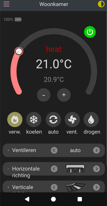

  • RemmyB83
Morgen proberen.
Afbeeldingslocatie: https://tweakers.net/i/gm1i0aGbWp06SU-ZYGsc9O9EEhU=/x800/filters:strip_icc():strip_exif()/f/image/19AinyGskbBb3SygERdjmVaF.jpg?f=fotoalbum_large
Ik denk (weet het dus niet zeker)dat je je externe thermostaat, even moet kalibreren met de retourtemperatuur.
Is in iedergeval het proberen waard ...
Edit: Retourtemperatuur lijkt zich ook aan te passen, bij het aanpassen van de offset van de draadloze thermometer.

  • ThinkPad
Wat is jullie probleem met de ZSX dan? Komt dat door 3D-auto wellicht? Ik gebruik dat niet bij mijn ZSX en heb nul issues.
's Ochtends voor we beneden zijn met weektimer van de Smart M-Air app (heb de originele wifi-module er ook in zitten) de fan even een uurtje op hardste stand blazen, L/R auto en klep omlaag om de warmte goed te verspreiden in de kamer. Daarna rest van de dag fan gewoon op auto, L/R vaste uitblaasrichting / \ en klep op laagste/één na laagste stand.
Setpoint 21°C en de regeling houdt de return air temperature/sensor temperature de hele dag rond de 20,5°C.
Met 3.1.7 zat hij volgens mij dichter op het setpoint, maar zoals LED-Maniak al aangeeft is hoe het nu werkt de methode hoe de officiele MHI wandbediening ook werkt. Vind het wel prima, draait lekker rustig/constant zo. Als ik het echt 21 wil hebben kan hij altijd nog een halfje hoger.
Compressor heeft gisteren bijna 16u onafgebroken gedraaid :D (Waarde 'oper' in de JSON-data onder 'heatpump' kun je true/false uitlezen of de compressor loopt).

  • GermanPivo
ThinkPad schreef op woensdag 12 november 2025 @ 07:41:
:D
Hier al sinds maandagochtend. Moest toch echt even kijken of de meting wel klopt :+
Het hele nut van de clima is juist dat je hem op setp 20 zet en dat het AUTOMATISCH 20c (19.5c) in huis wordt. Dat gekloot met eerst op max fan heb je juist met een interne sensor. Dat is DE reden dat ik met externe sensors heb zitten rommelen. En uiteindelijk erg tevreden ben met de clima. Alles automatisch.

  • nico_09
Afbeeldingslocatie: https://tweakers.net/i/hYZSWf1tgzDwGh28nEgD9tRGx5Y=/x800/filters:strip_icc():strip_exif()/f/image/gfXZbCrkiumPoPU6icIjrnTQ.jpg?f=fotoalbum_large
Afbeeldingslocatie: https://tweakers.net/i/eKV8iYWPnLNgm4BOINGhwkDm7QI=/x800/filters:strip_icc():strip_exif()/f/image/THEfsHFxo40SApNC8usNwIKH.jpg?f=fotoalbum_large
Wat ik ook anders instel, de temperatuur wordt niet gehaald.
  • Siewert
@nico_09
Mis in je screenshot een regel en wel de bovenste van je Hearpump tab.
Wat staat daar bij "temperature input"?

  • nico_09
Siewert schreef op woensdag 12 november 2025 @ 19:29:
@nico_09
Wireless.
Wanneer we de externe sensor uitschakelen via instellingen schakelt hij naar de interne sensor, dit staat er dan ook, rare is dat de unit dan wel opschakelt naar de setpoint.

  • xHEMANx
  • Registratie: November 2022
  • Laatst online: 20-10 13:48
nico_09 schreef op woensdag 12 november 2025 @ 19:25:
Hij regelt het precies zoals bij mij, alleen lijk je -1 offset te hebben.
Ga naar settings van clima, wireless thermometer, temp offset} als daat 0 staat verander het in -1 en opslaan. En je clima werkt net als alle andere apparaatjes.
Alsnog zou ik je adviseren de sensor geen 12 meter van je unit af te hangen. Dan krijg je een dikke vertraging in je regeling. Zeker als het kouder gaat worden.

  • nico_09
Siewert schreef op woensdag 12 november 2025 @ 22:41:
Dan zit het daar niet in.
Ik blijf mijn eerdere reactie, wil je een behaaglijk temperatuur dan gewoon je setpoint verhogen al zou dat setpoint 23gr zijn om 20,5gr in de kamer te krijgen.
Moet wel zeggen dat ik het verschil bij niet schrikbarend vind.
Verder is het wachten totdat @LED-Maniak terug is van vakantie dan kan hij je meer inzicht geven.
Nogmaals nav mijn eerdere reactie, je moet niet op 20gr is 20gr focussen.
Dat is mens eigen en werkt niet altijd.
Zojuist de Climacontrol verwisseld met een andere welke in de nieuwere unit zat en wel goed regelde.
Nu werkt de airco unit welke niet goed werkte wel zoals het hoort. De ingestelde setpoint is nu de temperatuur welke wordt gehaald. (Blijft er 0,4 onder om rustig te pruttelen) De return air temperatuur komt nu exact overeen met de externe thermostaat waardoor hij dus op de externe thermostaat regelt en niet lijkt te kijken naar de return air van de binnenunit.
De Climacontrol met FW 3.1.4 is zoals het nu lijkt de oplossing.
Volgende test is vanavond, dan gebruiken we de andere aircounit met de Climacontrol met FW 3.1.8 welke niet lekker regelde op de andere airco unit.
Ik zie nu al een verschil in temperatuur welke de externe thermostaat aangeeft in de webinterface en de return air bij de webinterface/ informatie

Draait perfect, houdt de temperatuur mooi stabiel, pruttelt hele dag door op 190 watt.
  • MrZioN
  • Laatst online: 23-10 17:44
Tot vandaag liep de climacontrol als een zonnetje, lekker rustig en laag verbruik maar hield het keurig op temperatuur. Vanmiddag 15:15 aangezet (was 18.9 graden in de woonkamer), toen ik zojuist keek (17:30) was het slechts 19.6 terwijl normaliter de ingestelde temperatuur 20.5 (effectief tussen 20.2 en 20.5) redelijk vlot gehaald wordt.
Even gekeken naar o.a compressor frequency en ik zie dat die constant 20hz is. Setpoint verhogen naar 21 doet niks, pas vanaf 22 gebeurt er iets.
Hierna weer terug naar 20.5 en sindsdien zie ik het verbruik (en compressor freq.) weer wat oplopen en gebeurt er wat met de temperatuur.

  • qpman
  • Laatst online: 27-09 19:26
Afbeeldingslocatie: https://tweakers.net/i/Muj2hHaHf21ovr3AHBzf2O7AIW4=/fit-in/4000x4000/filters:no_upscale():strip_exif()/f/image/GmCYAbOQSv2dqjGnT14WYzLF.png?f=user_large
I think i was one of the first who tested the external temperature sensor for Mitsubishi Heavy heat pump in 2024 , however since 3.1.8 update the difference in compressor stability has been outstanding.
With 3.1.8 update, compressor now maintains a consistent load, which not only keeps the indoor temperature more stable but also makes the whole system noticeably quieter. I also noticed fewer short cycles, which should help with long-term compressor health.
  • Limojo
  • Laatst online: 26-02 21:20
Siewert schreef op vrijdag 14 november 2025 @ 18:16:
Enige die meer inzicht en het kan nakijken is even op vakantie 😉
Hier houden alle units het ook prima op temperatuur.
Maar bij jou draait het beter als hier.
Ondanks dat ze alles prima op temperatuur houden blijft hier 1 groot pendel festijn.
Heb nog gen dag/avond/nacht een constante 20hz en stabiel verbruik gezien.
Airco gaan simpel weg uit als de temperatuur bereikt is.
Staat je fan op auto?
Na installatie van de climacontrol had ik in het begin de fan op stand 3 staan, dan moduleert de fan wel mooi mee terug maar de airco ging continu uit bij het bereiken van de ingestelde temperatuur. Nu met fan op auto veel minder pendelen.
