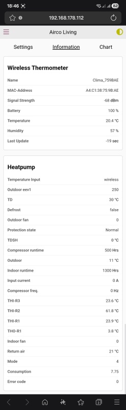

Scannen naar de externe thermometer in de interface geeft alleen nog geen resultaat. Batterij voor de zekerheid nog vervangen maar ook dat heeft helaas geen verbetering gegeven. Mis ik nog een stap?

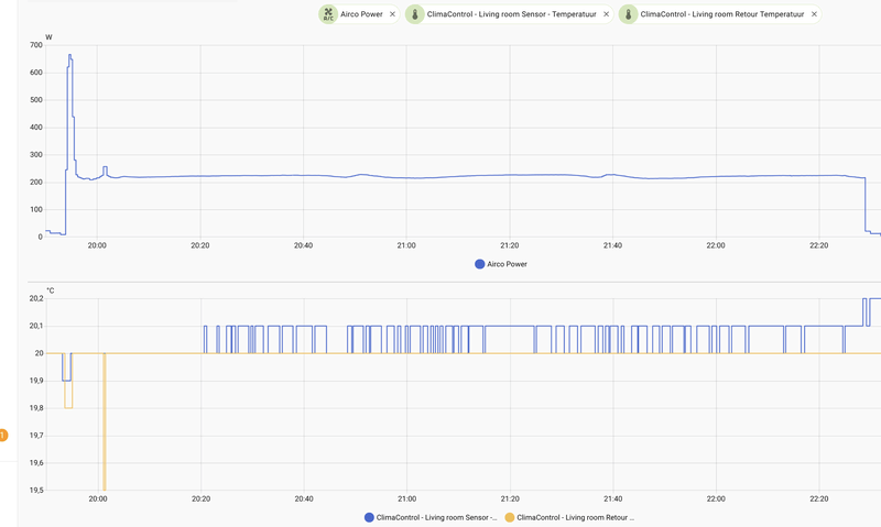

Als ik een SP van 21 graden heb, dan schakelt de ClimaControl op 20,9 graden de compressor weer in. Deze start dan 40hz en bouwt dan langzaam af. Maar dit genereert teveel warmte waardoor hij na paar minuten weer uit gaat omdat hij 21,1 graden haalt.
Doordat de marge zo klein is (0,1 onder SP) heb ik onnodig veel pendelgedrag.
Is het mogelijk om de marge in de toekomst aan te passen? Hij mag van mij best 0,3 onder SP komen bijvoorbeeld. Resultaat is natuurlijk wel een iets minder strakke ruimte temp.
  • renzo4000
  • Laatst online: 22:49
@Stefandj100 het is echt per situatie anders. Tot nu toe is mijn ervaring dat de ClimaControl het perfect stabiel op temperatuur houdt. Bij mij zit ie echt max 0.3 graden onder de setpoint (zelden eroverheen). Ik denk dat je zelf wellicht nog wat kan spelen met de plek waar de temperatuursensor staat en/of met de richting waar je naartoe blaast. Ik ben vooral benieuwd wat het gaat doen als het echt koud begint te worden.
Ik denk overigens dat het geen kwaad kan om die functionaliteit toe te voegen, an sich kan het geen kwaad natuurlijk en kan voor sommigen wellicht wel soelaas bieden om iets beter de temperatuur te managen. Werkt dat niet dan zet je hem weer terug op de standaard waarde.

Stefandj100 schreef op zondag 2 november 2025 @ 10:11:
Ik ben hier wel mee bezig geweest en ik kan een bredere bandbreedte van temperatuur bewerkstellen, maar de airco reageert soms redelijk explosief als de temperatuur niet snel genoeg stijgt(door de kunstmatige invloed). Hier is nog veel onderzoek naar nodig want verschillende airco's lijken op de een of andere manier verschillend te reageren.

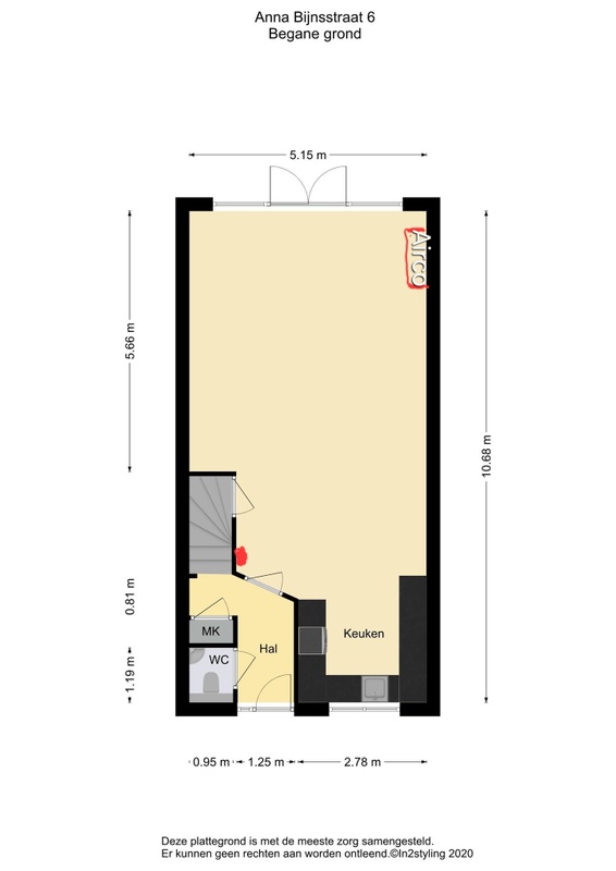

Wat is de meest ideale plek voor je externe sensor?
Op de rode stip hangt mijn thermostaat, daar had ik de sensor opgehangen.
Horizontal vane staat op 5.
Swingmode op 2.
Ventilator op 1(silent).

Kun je zo niet bepalen is namelijk proberen en proberen.
Aandachtspunten:
  • Niet in de zon
  • Niet in uit flow van de airco
  • Niet op een plek waar het kan tochten door bijvoorbeeld een deur open of afzuiging
  • In de buurt van waar je veel zit
  • Op 150cm hoogte (gemiddelde)

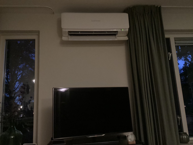

Waarom hangt toch iedereen zijn airco zo in de hoek van de kamer.
Ikzelf heb hem op circa midden van een blinde muur van vergelijkbare kamer.
Krijg je toch een veel betere warmte, en of koelte spreiding.
  • Neyluzz
  • Laatst online: 25-10 14:01
dinandus schreef op zondag 2 november 2025 @ 15:31:
Omdat dat er netter uit ziet (geen zichtbare goten in sommige gevallen) en het makkelijker is qua installatie. Als 'ie haaks op een buitenmuur hangt en je moet een paar meter overbruggen, zit je met een lelijke goot en dito afschot. Er zitten niet voor niets louvers in.
Maar deze beweegredenen had je zelf ook al bedacht lijkt me :P
Iedereen?

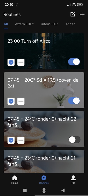

mister_muller schreef op zondag 2 november 2025 @ 19:40:
Hoe gebruik je de broadlink rm4 hier dan voor? Mijn ouders krijgen binnenkort ook een airco maar een wifi module is voor hen niet nodig maar een weekmenu kunnen instellen zou ideaal zijn.
Routines Afbeeldingslocatie: https://tweakers.net/i/W520vqhhYIuxLOqpt4kKtcww1L0=/x800/filters:strip_icc():strip_exif()/f/image/g2ujHLxmgkyEcYa7FwqG0IMh.jpg?f=fotoalbum_large
MHI single-split SRK35ZS-W, '65 woning, oud dubbelglas, spouw volgespoten (wol). 76m3 woonkamer.

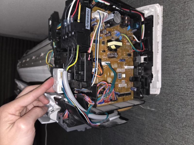

Ik heb sinds maart 2025 een LG Dualcool H12S1D Deluxe. Zoals bij de meesten gaat het koelen prima en zonder pendelen, maar bij verwarmen ervaar ik vrij veel pendelgedrag. Dit heb ik via aansturing via Homey deels weten te verminderen door wat met het temperatuur-setpoint te spelen, maar echt tevreden ben ik nog niet. Ik denk dat de ClimaControl voor mij de ideale oplossing is, juist omdat die de temperatuur niet aan het plafond meet.
In de binnenunit zit een groene 3-pins connector waarmee volgens mij iets externs aangesloten kan worden, vermoedelijk de poort voor de ClimaControl. Kunnen jullie dat bevestigen?
En hebben jullie enig idee wanneer de ClimaControl voor LG beschikbaar komt, praten we over weken of maanden? Zodra hij leverbaar is, bestel ik hem meteen!

n.buijtels schreef op maandag 3 november 2025 @ 13:30:
Er is een klein aantal nu al beschikbaar. Externe sensor functionaliteit werkt. De rest van de web interface en homey/home assistant integratie wordt komende weken uitgerold.
Als je geen moeite hebt met een paar kleine bugs dan mag je mij een DM sturen. :)

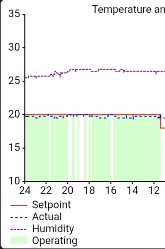

Kwam gisteren pas op dit topic terecht — weer een geïnteresseerde voor de in ontwikkeling zijnde ClimaControl voor LG airco’s hier!
Tot nu toe werkt het top, heb hier de proefvariant om te testen.
Airco verwarmt heel netjes op laag vermogen (rond de 180 watt), met beetje rommelen kan ik hem de hele dag laten draaien. Temp loopt dan miniscuul omhoog. Als het kouder buiten is doet ie dit stabieler.
Enige grote nadeel nog is dat de airco niet opnieuw aangaat als deze zijn temperatuur heeft bereikt.
Pas bij 2 graden daling (wat echt veel is).
Led maniak gaat als het goed is eeen logica schrijven net zoals voor de mitsubishi om de airco weer eerder te laten verwarmen bij temperatuur daling.
Heb zelf ook al wat zitten rommelen in homey, maar krijg de airco niet ingeschakeld als deze iets in temp gezakt is, zonder hem fysiek uit en weer aan te zetten helaas. Heb verder alles weer uitgezet zodat led maniak ze gang kan gaan en testen wanneer nodig.
In de afbeelding het verbruik van gisteren.. Smiddags door zon werd het warmer dan 21 graden dus ging ie af.. Bij 20.5 zelf even uit en aan gezet, en op stand 1 blazen gezet.. Dan gaat het alllemaal redelijk. Wel veel werk met in de gaten houden voor nu. Afbeeldingslocatie: https://tweakers.net/i/7biTmagoonvoNKEqfi8tTqQ_VoE=/x800/filters:strip_icc():strip_exif()/f/image/PYWL03ChC0BLjgMlfukpfLBo.jpg?f=fotoalbum_large

RicooCardoo schreef op maandag 3 november 2025 @ 14:33:
In de afbeelding het verbruik van gisteren.. Smiddags door zon werd het warmer dan 21 graden dus ging ie af.. Bij 20.5 zelf even uit en aan gezet, en op stand 1 blazen gezet.. Dan gaat het alllemaal redelijk. Wel veel werk met in de gaten houden voor nu. [Afbeelding]
Dit zijn mijn gemeten waarden van het vermogen, de gemeten temperatuur door de airco (aan het plafond) en de woonkamer­temperatuur via de Netatmo binnenmodule.
Heb LED-Maniak inmiddels ook een DM gestuurd en ga er eentje proberen.
Het is mij ook gelukt om de airco de hele dag rond de 200 watt te laten draaien. Alleen liep de woonkamer­temperatuur dan óf te veel op, óf koelde juist te ver af.
Ik had in Homey ingesteld dat het temperatuursetpoint 2 graden lager ligt dan de temperatuur die de airco zelf aan het plafond meet. Daarmee draait hij vrij stabiel op ~200 watt, totdat iemand de woonkamerdeur openzet of de afzuigkap aangaat, dan is alles in één keer ontregeld.
Hopelijk is dat binnenkort verleden tijd!

n.buijtels schreef op maandag 3 november 2025 @ 14:51:
Dan gaat dat zeker verholpen zijn.
Hier hangt de thermostaat naast de gangdeur, deur kan zelfs open blijven staan zonder dat het vermogen ineens gaat steigen.. Dan moet de daling wel heel hard gaan van de temperatuur (wat nog niet is voorgekomen).
Met koken overschreid is ze +1 setpoint wat dan resulteert in uit gaan (en niet meer aan).
Ik stuur je even een pb over setpoints in homey

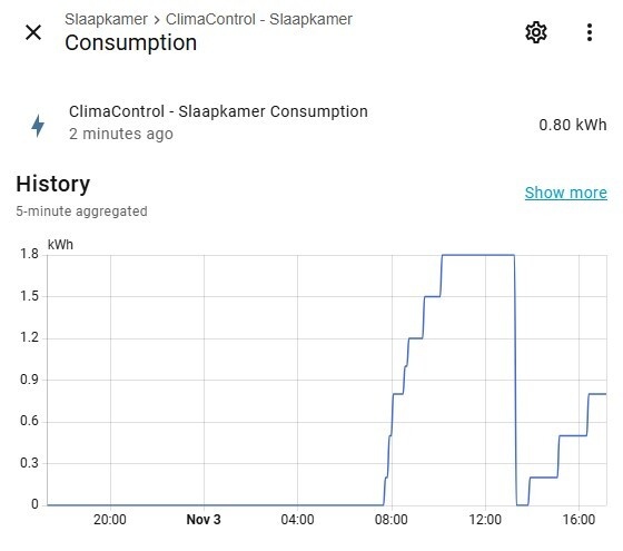

Wellicht een stomme vraag, maar voor de ClimaControl module had ik een powerplug op de airco zitten en gekoppeld aan HA. Maakt dat de plug nu overbodig, gezien het feit dat ik ook het verbruik e.d uit kan lezen met ClimaControl? Of zijn er nog usecases te bedenken dat het toch wel handig is?
Edit: ik meet netjes op de powerplug bij summation deliverd een waarde van 3 kWh vandaag.
Hoe kan ik binnen HA op de ClimaControl een soortgelijke waarde zien? Bij Consumption kom ik een stuk lager uit?
Afbeeldingslocatie: https://tweakers.net/i/A7I04YzhczuuYEP7SNHHLyShZY4=/fit-in/4920x3264/filters:max_bytes(3145728):no_upscale():strip_icc():strip_exif()/f/image/SQuNclUfsUOhcELuAqPPRca2.jpg?f=user_large
[ Voor 52% gewijzigd door 0re0 op 03-11-2025 17:20 ]
  • Siewert
  • Registratie: December 2015
  • Laatst online: 23-10 23:21
@0re0
Als ik het goed heb (correct me if i'm wrong) de waarde die ziet bij consumption in ClimateControl is niet de daadwerkelijke verbruik maar de geleverde warmte.

  • ThinkPad
  • Laatst online: 21:46
Sterke-Jerke schreef op maandag 3 november 2025 @ 16:45:
Ben toch wel benieuwd hoeveel van jullie die F1 of F2 setting succesvol toegepast hebben.
Voor de F2 zal ie wel weer open moeten? Want waar zit die weerstandje ('jumper') JR01
Ik heb F2 aangezet op mijn MHI 3,5kW ZSX, werkt prima. Fan stopt met draaien als er eventjes geen warmtevraag is. Fijn, dat scheelt een zacht tochtbriesje. Bij MHI kun je het via de remote instellen: Douternitou in "ClimaControl: Slimme besturing voor airco's". Die draadbrug waar jij het over hebt is bij Mitsubishi Electric (ME), niet bij Heavy Industries (MHI).
Alleen doen als je een externe sensor zoals de ClimaControl gebruikt, bij gebruik van de interne sensor is een beetje airflow nodig om goed te meten namelijk.
Siewert schreef op maandag 3 november 2025 @ 17:31:
@0re0
Nee, 'consumption' is het stroomverbruik (kWh) van de buitenunit in de huidige sessie. Als je hem uitzet dan wordt deze teller weer gereset naar nul. Als je het over een dag/week/maand ofzo wil bijhouden zul je iets met een sum/cumulative sensor moeten doen in Home Assistant. Het actuele verbruik (Watt) kun je berekenen door 'current' (ampère) te vermenigvuldigen met 230 (volt). Ik heb er een losse HomeWizard kWh-meter tussen zitten en stroomverbruik komt wel aardig overeen:
Afbeeldingslocatie: https://tweakers.net/i/r4dIC8SNEY9HS8ddAHP04Pv5z2g=/800x/filters:strip_icc():strip_exif()/f/image/9XF2AaSTDPrkTrBIOqdHcbcG.jpg?f=fotoalbum_large
Blauw = wat de airco zelf meet
Geel = externe kWh-meter
Let wel, de waarde 'current' is alleen het stroomverbruik van de buitenunit. De binnenunit pakt ook nog wat stroom (20-30W), maar dat gaat buiten die meting om (maar zit wel in de gele meting, de externe kWh-meter). Wat er bij 'current' gerapporteerd wordt is eigenlijk een stroommeting die de buitenunit gebruikt om te controleren of de compressor niet te zwaar draait (overcurrent protection noemen ze het in de handleiding).
[ Voor 8% gewijzigd door ThinkPad op 04-11-2025 07:39 ]

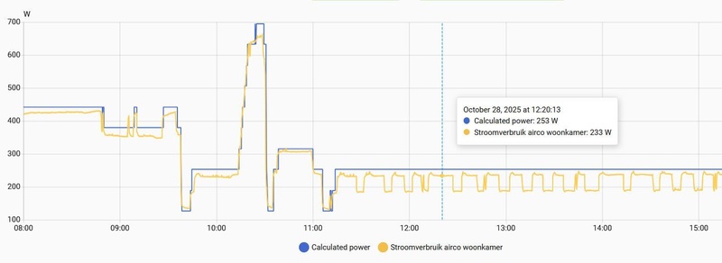

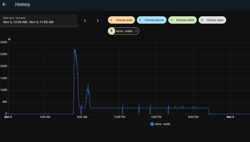

  • Compupad
  • Laatst online: 22-10 14:16
Ik heb veel meegelezen de afgelopen tijd, maar nu dan ook even onze positieve ervaring delen.
Wij hebben onlangs 3x MHI SRK20ZS-W units laten plaatsen met 1x SCM60ZS-W buitenunit.
2 als "hoofd" verwarming op de eerste etage (slaapkamer/kantoor), en 1 als bijverwarming in een kantoor.
Direct vanaf het begin alle units voorzien van Climacontrol modules met externe thermostaat en dit draait als een zonnetje. De prijs die de installateur berekende voor WiFi modules was hoger dan 3 Climacontrols en met de Climacontrol valt ook veel beter te integreren in HomeAssistant...
Verbruik is wisselend afhankelijk van de buiten temperatuur vooral, maar met een dag zoals gisteren draaien ze vrij structureel op 250 watt wanneer meerdere units tegelijkertijd aanstaan gedurende de dag:
Afbeeldingslocatie: https://tweakers.net/i/GuFv_gmgAtAeRstLMysTMcBzM6Y=/800x/filters:strip_exif()/f/image/ZlFoHhLqiBBNDCrAi9yEeenM.png?f=fotoalbum_large
We verwarmen (nog) niet 24/7 (vandaar de opstartpiek). Ik was er nog niet aan toe gekomen om een kWh meter te plaatsen, maar blij dat het verbruik enigszins klopt.
Voor de HomeAssistant gebruikers die het verbruik in hun energie dashboard willen zien (zonder extra kWh meter):
- Eerst 1 helper aanmaken om van amperes naar watts te gaan:
Helpers > Create Helper > Template:
Name: Airco - watts
{% set amps = states('sensor.climacontrol_airco_XX_current') | float(0) %}
{% set volts = states('sensor.electricity_meter_voltage_phase_l1') | float(0) %}
{{ amps * volts }}
Unit of measurement: W
Device class: Power
Ik gebruik het voltage uit mijn P1 meter om te vermenigvuldigen, dit is misschien wat overkill. Anders kun je gewoon volts = 220 (230?) gebruiken om een richtlijn te krijgen.
- Daarna nog een extra helper aanmaken om van watts naar kWh te gaan:
Helpers > Create Helper > integral sensor:
Name: Airco - kWh
Input sensor: de aangemaakte watts helper van hierboven.
Integration method: Left Riemann sum
Metric prefix: k (kilo)
Time-unit: Hours
Precision: 2
De kWh sensor kun je vervolgens toevoegen aan Dashboards > Energy > Individual devices.
Let op: ik had eerst per binnenunit een sensor aangemaakt, maar ze delen hetzelfde amperage. Dus 1 toevoegen volstaat om het verbruik (grotendeels) te meten.
Paar ervaringen:
- Het helpt bij ons om meerdere airco's tegelijkertijd aan te zetten (vermoedelijk vanwege de zwaardere buitenunit?). Zoals andere ook al zeiden draaien ze dan vrij stabiel gedurende de hele dag en heb je meerdere kamers warm voor vrijwel hetzelfde stroomverbruik.
- Ruimtes bij afwezigheid naar 18 graden (of lager) zetten zorgt voor veel aan/uit acties. Misschien met de huidige buitentemperatuur te maken en de capaciteit van de buitenunit. Maar afhankelijk van de kamer geeft 20 - 22 nu een stabiel verbruik (en comfort) gedurende de dag.
- De F2 setting gisteren ook ingesteld. Had de hoop dat dit het bewegen van de lamellen ook zou stoppen. Alhoewel ze nog steeds recht naar voren gaan wanneer de kamer op temperatuur is, is het geluid wat de unit op die setting maakt vrijwel nihil wanneer ze de dichtklap beweging maken.Terwijl met de default instelling daarvoor het open/dichtklappen vrijwel hetzelfde geluid gaf als bij het aan of uitzetten 8)7

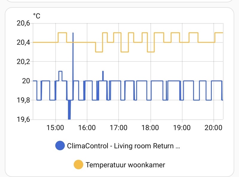

  • GermanPivo
  • Laatst online: 25-10 14:20
Ik heb hier niet zoveel te klagen over de temperatuurregeling. :D Blauw is de sensor en geel de thermostaat - staan op dezelfde plek.
Afbeeldingslocatie: https://tweakers.net/i/uvBCy-IzAK5Ku0coCm4hStmyCQo=/800x/filters:strip_icc():strip_exif()/f/image/GmjpJ4PkNEV947yZaPdAWRzt.jpg?f=fotoalbum_large
  • LED-Maniak
  • Laatst online: 23:10
Als je zover inzoomt dan ziet het er wel dramatisch uit. :P :+
  • GermanPivo
LED-Maniak schreef op woensdag 5 november 2025 @ 20:20:
Nog verder inzoomen lost het probleem ook op :+

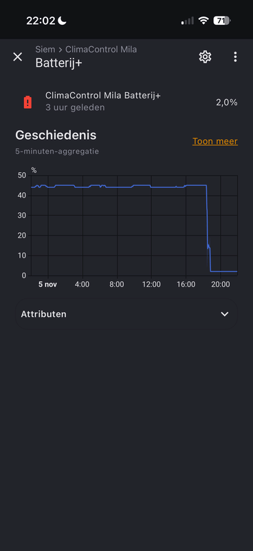

  • dannyvdb1997
  • Laatst online: 19:26
Ik heb hier een sensor met een batterij die vanavond ineens compleet leeggelopen is. Module die nog op 3.1.5 zit… Weleens vaker voortgekomen? Afbeeldingslocatie: https://tweakers.net/i/F5gqQTDgr7q_NmzjXM377PBu5ow=/x800/filters:strip_exif()/f/image/bbIvPqMsm50HvlJ8nAWWSS1U.png?f=fotoalbum_large

  • LED-Maniak
dannyvdb1997 schreef op woensdag 5 november 2025 @ 22:04:
Ik heb hier een sensor met een batterij die vanavond ineens compleet leeggelopen is. Module die nog op 3.1.5 zit… Weleens vaker voortgekomen? [Afbeelding]
3.1.8 heeft bluetooth gerelateerde verbeteringen. Heb dit nog niet eerder gehoord.
