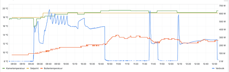

@Myth60
Ik zie hier het zelfde gebeuren alleen niet zo extreem met mijn MHI units.
Geen idee maar normaliter kan de MHI niet lager dan 18gr worden ingesteld en verwarmd dan tot net 20gr vanwege de offset.
Maar ik weet 100% zeker dat de offset uitgeschakeld is als ik de twee piepjes mag geloven die je hoort als je hem uitschakelt op de MHI srf/srk modellen.
Voordat ik de ClimaControl had was het zo dat de slaapkamer setpoint op 18gr stond en het was continue rond de 20gr.
Wat ik nu zie met ClimaControl is dat ik de setpoint op 18gr heb staan en de slaapkamer temperatuur is rond de 19 graden worden gehouden.
Screenshot:

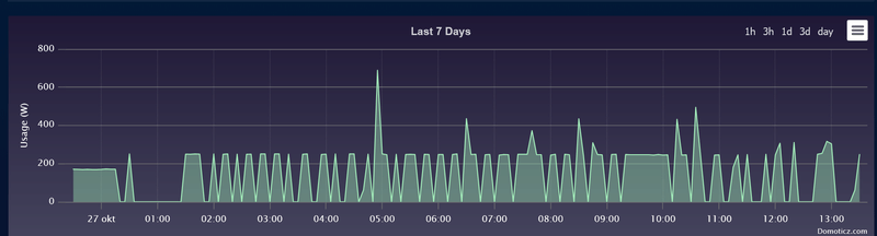

In de screenshot van Domoticz zie je het temperatuur verloop met links tot het midden zonder ClimaControle.
Vanaf het midden tot rechts met de ClimaControl.
Het is qua temperatuur verloop wel rustiger geworden.
Setpoint is 18gr de airco verwarmd de slaapkamer tot +/- 19.9gr
Daarna zakt de temperatuur naar 18.9gr en vervolgens word er weer verwarmd naar 19.9gr.
Dus de temperatuur zit nu 1 graden boven setpoint i.p.v 2 graden maar nog steeds niet op 18.
Zie dit gedrag ook terug op de andere vloerunit die op de zeflde multiSplit buitenunit zit van de onze slaapkamer.
Setpoint 20.5gr, temperatuur zakt naar 20gr en dan word er verwarmd naar 21.9 om vervolgens weer te zakken naar 20gr.
Voor de woonkamer/keuken die op een split unit zit is het wel een dikke prima.
Setpoint is 20.5gr en temperatuur schommelt zo tussen de 20.4gr en 20.9gr.
Heb het vermoeden dat het uitschakelen op de vloerunits anders is.
Omdat de wandunit wel constant is en op setpoint.
Zal eens zoeken hoe dat werkt met de vloerunits want had wel bevestiging met 2 piepjes maar beide units blijven boven setpoint.
Enige wat ik merk en dat ligt aan de ClimaControl want had het voor die tijd ook al is dat de woonkamer tegen middernacht zijn setpoint verschuift.
Temperatuur ochtend/middag deel van de avond is een halve graad hoger dan 's nachts.
Conclusie van deze kant met mijn setups.
  • ClimatControl lijkt zijn werk te doen.
  • Regelgedrag is beter geworden i.p.v om de haverklap en inconsequent aan/uit te springen.
  • Temperatuur woonkamer is constanter dan voorheen en zit rond setpoint.
  • Temperatuur slaapkamer is constanter.
  • Slaapkamers worden nog wel 1 tot 1.5gr boven setpoint maar zal wel aan de offset liggen, iets om uit te zoeken.

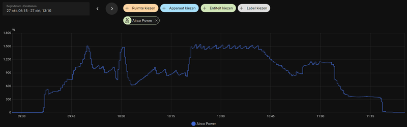

Nadat ik de temperatuur op 20 °C gezet had nam het vermogen toe en werd de temperatuur tegen de 20 °C. Hij blijft wel continue warmte afgeven, hij pendelt niet. Hij pendelde de afgelopen dagen wel, maar toen was het ook minder koud buiten.
Net de temperatuur op 20,5 °C gezet. De stroom is toegenomen naar 4,12 A en de compressor gaat naar 50 Hz. Hij lijkt het nu dus ineens wel goed te doen. Daar ben ik blij mee! Ook met halve graden.

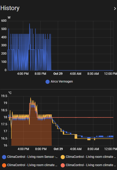

Als airco en climacontrol leek een klein vraagje.
Sinds juni dit jaar zoals eerder vermeld 1x MHI SRK en 2x SRF laten installeren.
Als ik overal de topics een beetje doorspit lees ik her en der wat over pendelen van de units.
Kon er niet uit op maken wat nou precies met pendelen word bedoeld.
Ja dat de unit aan/uit springt in korte periodes.
Maar wat is volgens jullie pendelen?
Bijvoorbeeld 5min verwarmen dan 2/5 min uit en dit de hele dag door.
Of 5 á 10min verwarmen en dan 10/15min uit en dit dan de hele dag door.
Voor de komst van ClimaControl was het hier op alle units 5min verwarmen dan 2/5 min uit en dit de hele dag door
Dacht dat dit pendelen was en had gehoopt dit onder de knie te krijgen door de ClimaControl te installeren.
Maar na het installeren van de ClimaControl en een paar dagen veel proberen en verschillende posities van de externe sensor krijg ik het niet onder de knie als dit pendelen is.
Temperatuur in de kamer is prima en comfortabeler sinds de ClimaControl.
Maar airco schakelt in verwarmd 10 á 15min en schakelt helemaal uit, verbruik gaat naar 0 watt en 0hz.
Na 5 á 10min sprint hij weer aan op ongeveer 250w.
Meende dat de airco na het setpoint behaalt te hebben op idle zou draaien.
Heb ik het verkeerd begrepen of staar ik mij daar te blind op?
Of komt nog echt door de huidige buitentemperaturen tussen 8 en 12gr buiten?
Afbeeldingslocatie: https://tweakers.net/i/jGVOCYGy7VRVXbSyt_Jqg08rYVI=/800x/filters:strip_exif()/f/image/0GXctkxzM3uamkqQpWRsdhx5.png?f=fotoalbum_large

  • ThinkPad
@Siewert Het is simpelweg nog te warm buiten / je woning te goed geisoleerd. Je airco kan daardoor z'n minimale vermogen niet kwijt, en om te voorkomen dat hij het setpoint overschrijdt, gaat hij pendelen (aan/uit/aan/uit).
Ook met de ClimaControl kan dit nog steeds voorkomen, wat ik wel merkte is dat er langere tussenpozen tussen zitten zoals je zelf ook al aangeeft (want de meting wordt 'vertraagd' doordat de meting verder weg in de ruimte wordt gedaan).
Works as designed dus :)

Huis is een houtskeletbouw van 1993 dus van boven naar onder geïsoleerd voor die tijd geldende maatstaven.
Goed genoeg om 24/7 te stoken met onze heteluchtverwarming voor gemiddeld 650m3 gas p/j.
Deze tijd vorige jaar hadden wij overdag bijna geen gas verbruik, zonnetje op (west) voorhuis overdag als die er is houd het beneden redelijk op temperatuur.
In de avond en nachten zaten wij met deze temperaturen op 1m3 gas per dag, November op 3m3 p/d.
Zal wel zoals jij aangeeft dat ze hun minimale vermogen niet kwijt kunnen.
Dan laat ik het zo, temperatuur in huis is prima en gelijkmatiger dan voor de ClimaControl.
Zal van de winter wel weer koekeloeren.

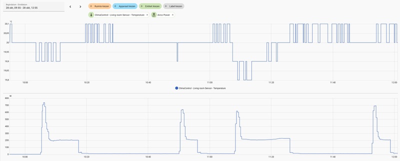

  • gmj2
  • Laatst online: 00:04

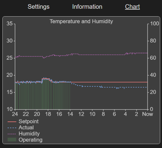

Hallo,
Ik heb sinds kort ook een MHI airco, en kwam dit topic tegen, leuk project en meteen maar een module aangeschaft en van het weekend in de airco geplaats.
Wat me echter opvalt en wat ik niet goed krijg, (komt hoogst waarschijnlijk door mijn onkunde op gebied van airco's) is het volgende:
- Met de ClimaControl module lijkt de airco een stuk "zenuwachtiger" te regelen, alsof hij nu elke 0.1 graad variatie meteen wil compenseren. Vermogen schommelt een stuk meer als zonder de module, waarbij hij voorheen erg constant op laag vermogen (210 -250W) de temp. constant hield.
- Op moment dat de airco aangaat en b.v. de kamer 1 a 1.5 graad moet opwarmen, gaat hij meteen in full-force modus op maximaal blazen (in de Fan auto-stand) wat erg onprettig is. Eigenlijk zou ik een optie willen waarbij je de maximale fan speed kan maximaliseren in de auto stand (1 tot max. 5 i.p.v. max stand 8 wat m.i. veel te hard is), is dit op een of andere manier in te stellen? Zonder ClimaControl module reageerde de airco niet zo extreem.
Wat ik inmiddels heb geprobeerd is om de externe thermometer op verschillende plekken te zetten zo veel mogelijk uit de luchtstroom van de airco, maar dat gaf niet veel verandering in dat zenuwachtig gedrag. De offset staat uit (20 gr. is 20 gr.). Unit is een SRK35SZ-W
Plaatje hieronder is zonder ClimaControl, offset nog aan, en airco op 20 graden (kamer is stabiel rond 20.5 gr. gemeten op een netAtmo meter. Fan stand is auto, maar blijft altijd laag. Begin temp was 19 gr. in de kamer)
Afbeeldingslocatie: https://tweakers.net/i/Er6hP_WNwXqHqUPxvxd0-_AH_b4=/800x/filters:strip_exif()/f/image/hbvrP8OfiPFbwl18cBcU56dJ.png?f=fotoalbum_large
En dit is met ClimaControl, offset uit, en setpoint eerst op 20 tot 10:20 en daarna op 21 gr. (temp in kamer schommelt tussen 20 en 21.5) en blaast regelmatig met vol vermogen. Begin temp was 18.8, Fan stand ook op auto.
Afbeeldingslocatie: https://tweakers.net/i/sj4Oph9RUEKayVDzfbd6g_6y5uY=/800x/filters:strip_exif()/f/image/Z34jCq307KFOYauhxw5pJGig.png?f=fotoalbum_large
Hopelijk heeft iemand een idee waardoor dit zou kunnen komen....
Mijn streven is om de airco in een zo laag mogelijke stand en vermogen te hebben en de boel op temperatuur kan houden zonder te pendelen.
  • LED-Maniak
  • Laatst online: 20:12
@gmj2 Wat gebeurt er als je de thermometer uitschakelt? Probeer nog eens met 3.1.7
[ Voor 18% gewijzigd door LED-Maniak op 27-10-2025 22:49 ]

  • gmj2
LED-Maniak schreef op maandag 27 oktober 2025 @ 22:41:
Schakelt de airco automatisch over op de interne temp sensor? Hoe kan ik 3.1.7 installeren?
Zelf zat ik ook te denken aan de externe sensor. Als ik kijk in HA dan fluctueerd dat nogal tussen -80 en -60 dbm. In de web-interface staat de temp al een hele tijd op 20.1, maar in HA zie ik andere waardes (tussen 20.4 en 20.3), raar....
Afbeeldingslocatie: https://tweakers.net/i/J8FYMZAShfLVZ8aweEXbadvy3K4=/fit-in/4000x4000/filters:no_upscale():strip_exif()/f/image/7kLRwoDGy55MXsN3LehG4CAF.png?f=user_large

  • LED-Maniak
gmj2 schreef op maandag 27 oktober 2025 @ 23:14:
Even je module rebooten, dan komt hij er vanzelf op.
Zolang je geen grote gaps hebt van data(dus steeds netjes elke 10-20 seconde een update) dan is dit prima.
ClimateControl probeert de temperatuur strak te houden, maar wellicht moeten we naar een instelbare bandbreedte waarbinnen de airco mag regelen om hem rustiger te krijgen bij bepaalde weersomstandigheden/warmteverlies.

Ah duidelijk! Overigens ben ik al een paar jaartjes bekend met verwarmen via L/L dus ik snap dat je niet op een 0.1 graad ka sturen, maar dat bedoelde ik eigenlijk ook niet. Dat er in een marge van 0.5 graden geregeld wordt is helemaal prima... ik zou hem met een marge in het achterhoofd wel 0.3 willen bijstellen.
Tot nu toe is de ervaring dat het regelen van de temperatuur best strak wordt gedaan maar wel gemiddeld 0.3 graden onder de setpoint. Vandaag was wel een hele grillige dag (veel hoosbuien waardoor de temperatuur buiten zomaar 2 graden ineens zakt bijv).
Mijn grafiekje van vandaag:
Afbeeldingslocatie: https://tweakers.net/i/adVpsRP-s-irXuzigyOsJ24-YzE=/800x/filters:strip_icc():strip_exif()/f/image/sfNmD4zwc6NDalPv3skHTDIP.jpg?f=fotoalbum_large
  • LED-Maniak
Dat hij net onder zijn setpoint blijft steken helpt mee dat hij langer door blijft gaan.
Alsof je een wortel aan een stok houdt waar hij net niet bij kan. Ik zou zeggen, experimenteer er mee en kijk eens hoe het regelt. Jouw grafiek ziet er best OK uit. :)
Nu met 3.1.7, en nog steeds de externe sensor nog een testje gedaan. Het plaatje hieronder geeft de temperatuur weer zoals dat in HA binnenkomt (elke 30 sec. meetpunt) met daaronder het opgenomen vermogen van de airco. Het is al wat minder wild dan gisteren, maar wel is te zien dat de airco meteen bij elke kleine variatie iets gaat doen. Temp. staat op 20 graden ingesteld
Om 10:05 een paar meetpunten op 19.9 en meteen airco aan. idem op 10:50 met slechts 1x 19.9. Op 11:05 even 19.8 en dan een iets langere run. Om 11:50: 20.1 graden en toch even de airco aan, wellicht was daar 1x een 19.9 sensor meting die HA niet heeft opgepakt.
Al met al is het zeer gevoelig. Ik zou liever zien dat Climacontrol een wat ruimere marge heeft (ca. 0.2 of 0.3 graden rond setpoint) waarin de airco niet geschakeld wordt. Nu heb je teveel aan/uit momenten die m.i. onnodig energie verbuiken, zeker nu met dat kwakkelweer. Is dat op een of andere manier in te stellen?

Climacontrol draait nu voor de tweede dag en sinds vanochtend op versie 3.1.7. Ik gebruik een Sonoff thermometer en elke 15 seconden roep ik de HTTP API aan (control?cmd=heatpump&remote_temperature=XX). Airco is een MHI.
Het regelgedrag is echt een stuk verbeterd, ik zag vaak dat de airco 5 tot 8 per uur aan ging maar nu blijft 'ie veel langer een tijdje op 200-300 W doorgaan.
Fanspeed staat nu op 1 met het idee om langzaam de ruimte (40m3) te verwarmen.

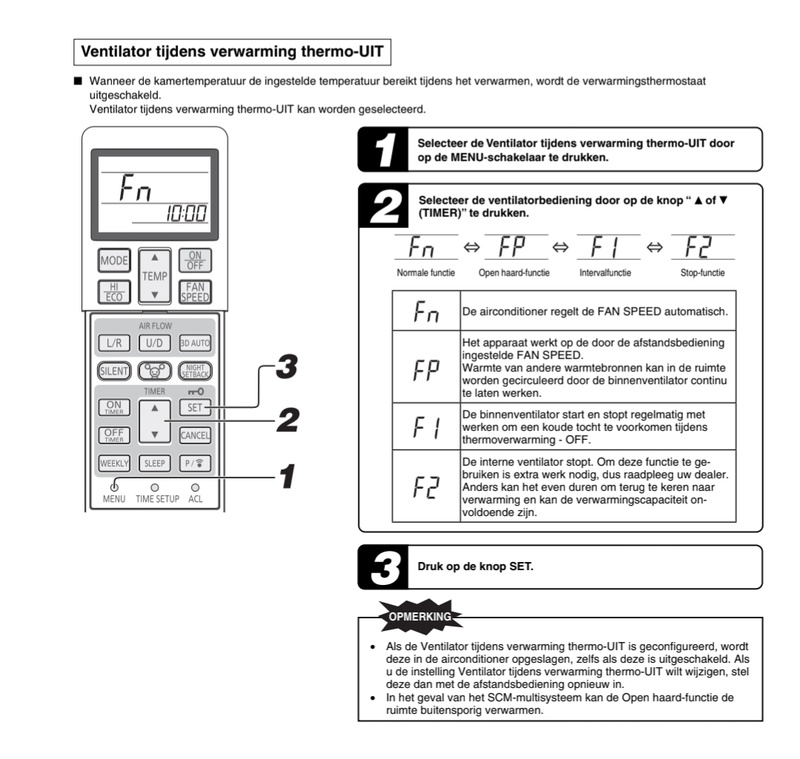

Ik heb thuis een aantal MHI units. Wanneer deze de temperatuur bereikt hebben gaan ze niet helemaal uit, maar blijft hij heel zachtjes blazen. De fans staan dan automatisch recht vooruit.
Dit is dan geen warme of koude lucht meer. Puur luchtverplaatsing. Heeft iemand een idee of je dat ook uit kan schakelen o.i.d.? Het is redelijk vervelend dat er nu een (gevoelsmatige) koude luchtstroom is. Wellicht dat het al eens benoemt is. Maar ik kon er met wat zoektermen nog niks over vinden.

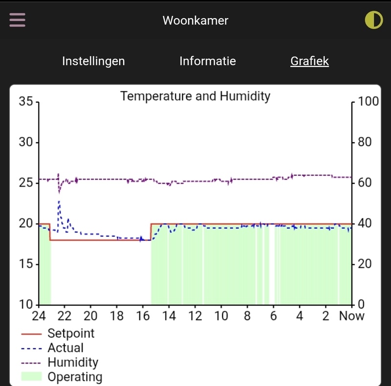

Het punt is een beetje dat er teveel variabelen zijn waardoor het per persoon verschilt. Ik moet zeggen dat ik tot op heden tevreden ben met de komst van de ClimaControl. Het pendelen is nagenoeg verdwenen en de temperatuur is nu veel constanter in huis:
Nagenoeg temp tegen het setpoint aan(al zou ik hem zelf graag 0.3 willen bijstellen):
Afbeeldingslocatie: https://tweakers.net/i/CRY5JPfF7gHvvakwNehbt49SpIw=/800x/filters:strip_icc():strip_exif()/f/image/9GOq4NsxUQTbv58z67O2V36m.jpg?f=fotoalbum_large
Ondanks het grillige weer vandaag (dan weer bewolkt, stevige regenbuien met temp daling als gevolg en dan weer zon etc):
Afbeeldingslocatie: https://tweakers.net/i/BkezF5xVmlwDYPFslHRdovrwA5U=/800x/filters:strip_icc():strip_exif()/f/image/5tChPuyKPayyL2JUcYRmpFU8.jpg?f=fotoalbum_large
Een week terug (voordat de ClimaControl zijn intrede deed, pendel galore! ):
Afbeeldingslocatie: https://tweakers.net/i/LQavYXsto4IBBpBbRgVeEi7QopY=/800x/filters:strip_icc():strip_exif()/f/image/sYQUuvbXR4nEDtkqMfaoZ6nD.jpg?f=fotoalbum_large
  • mede
  • Laatst online: 13:49

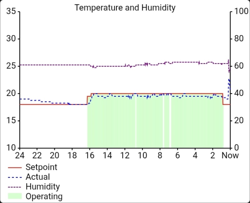

Kan iemand mij uitleggen of deze chart uit de ClimaControl er goed uit ziet, in elk geval dat het voordeel van deze module zijn werk doet? Ik heb de ingestelde temperatuur rond de 18 graden gezet. en heb een MHI SRK 50 in gebruik (in de woonkamer)
Geeft het groene 'Operating' deel in de grafiek nu niet juist heel veel pendelen weer? Op zich lijkt de airco zijn werk wel te doen. Tijdens de opstart is het verbruik even rond de 2kWh en eenmaal op temperatuur varieert het verbruikt tussen de 0 en 350W, ook dus 0W/geen verbruik op korte momenten.
Afbeeldingslocatie: https://tweakers.net/i/yfpyvJ96aDByAED0SVyD7oaFuPs=/fit-in/4000x4000/filters:no_upscale():strip_exif()/f/image/tDiNOEjyT5TPs9mpFmxwXC6G.png?f=user_large
Grafiek uit home assistant:
Afbeeldingslocatie: https://tweakers.net/i/iG4ZxNU4cAnCclqZNihAWttrVSY=/fit-in/4000x4000/filters:no_upscale():strip_exif()/f/image/fIR75KFK9ZXs08Wt7x0fCeiW.png?f=user_large
  • renzo4000
  • Laatst online: 25-10 22:49
@mede Het feit dat je wel heel veel operating aan/uit hebt in de grafiekjes lijkt dat toch heel sterk op pendel gedrag(best heftig veel ook trouwens). Overigens lijkt de temperatuur (setpoint) wel netjes gevolgd te worden (actual). Het kan misschien ook door de ingestelde lage temperatuur komen van 18 graden, het is immers nog niet heel koud en er zit nog veel warmte (massa) in je huis. Maak je ook gebruik van een externe sensor icm ClimaControl?
  • ThinkPad
Ja die staat flink te pendelen idd. Komt omdat je setpoint vrij laag is en het buiten nog best warm is.
Als je je er aan stoort kun je het setpoint hoger zetten of de unit uitzetten en pas weer aan als je het fris vind worden.
  • mede
@renzo4000 De temperatuur wordt inderdaad netjes aangehouden en blijft altijd rond de 18 graden. Ik heb een externe temperatuursensor (meebesteld met de ClimaControl module). Ik heb de airco aangezet omdat het in huis 15,3 graden was en 18 graden is dan een aangename temperatuur. Wanneer de airco uit gaat dan zakt uiteindelijk de temperatuur in de woonkamer ook weer richting de 15 graden.
@ThinkPad
Setpoint hoger betekent ook warmer in huis, 18 graden setpoint voelt voor nu prima. Ik kan eens testen met 19,5 of 20 graden maar dat vinden wij persoonlijk iets te warm worden.
ik zet de airco juist aan omdat ik het te koud vind worden, dus uitzetten is niet gewenst:)

  • LED-Maniak
Klinkt alsof je een redelijk grote unit hebt voor de ruimte die je wil verwarmen en weinig warmteverlies.
Dit is niet zomaar op te lossen.
Het pendelen kan wel verminderd worden, maar dan zou je moeten accepteren dat de temperatuur fluctuatie in de ruimte een stuk groter gaat zijn. Laten we zeggen 16-19 graden. Of je kan bijvoorbeeld het warmteverlies verhogen, of je zal de setpoint van de airco moeten verhogen.

wouterk98 schreef op dinsdag 28 oktober 2025 @ 15:42:
Je zou de "ventilator tijdens verwarming thermo-UIT" setting kunnen aanpassen naar F1.
Weet alleen niet in hoeverre het de werking van de climacontrol beïnvloed.Afbeeldingslocatie: https://tweakers.net/i/SajDsEVyG6MWHBm_riIxpS5MA_0=/800x/filters:strip_icc():strip_exif()/f/image/b8L1ocItQePyKHPuboaxMGxJ.jpg?f=fotoalbum_large

Douternitou schreef op donderdag 30 oktober 2025 @ 23:27:
Weet alleen niet in hoeverre het de werking van de climacontrol beïnvloed.[Afbeelding]
Heeft verder geen invloed op de regeling zolang de externe sensor actief is.
gmj2 schreef op dinsdag 28 oktober 2025 @ 12:32:
Ik heb een test versie van de firmware welke ruimere marges mogelijk maakt en de airco minder hard laat werken als de temperatuur net iets teveel zakt. Waarschijnlijk een oplossing voor jouw probleem. Alleen dat duurt even om goed te kunnen testen gezien het regelen natuurlijk een traag proces is.
F2 is wat je wil hebben, mits je gebruik maakt van een externe sensor (zo niet, dan kan hij met F2 de ruimtetemperatuur minder goed meten). Heb het net vorige week aangezet op mijn MHI ZSX en dan stopt hij idd met blazen als hij niet aan het verwarmen is. @wouterk98

ThinkPad schreef op vrijdag 31 oktober 2025 @ 09:01:
Sinds de ingebruikname van climacontrol (met externe sensor) was deze setting weer naar de default Fn instelling gegaan. Ik had hem ooit aangepast om het "tocht gevoel" te elimineren, maar kon mij niet meer herinneren of ik hem toen op F1 óf F2 had gezet. Met de F1 setting heb ik weer het gewenste effect.
Het zou kunnen dat F2 nog beter werkt, maar weet niet wat het exacte verschil is.
Zou het gewoon uitproberen ;)
Ben in iedergeval blij met de climacontrol en de aanpassingen in v3.1.7.
