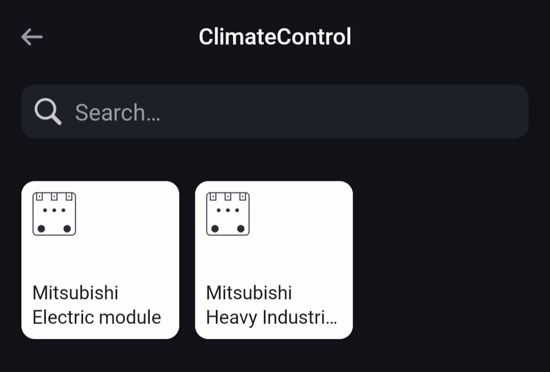

Heel erg bedankt voor de ontwikkeling van de app. Heb nu de CC via Home Assistant in Homey gezet, maar dit is een veel betere oplossing!tammert schreef op vrijdag 17 oktober 2025 @ 13:18:
Voor degenen die de Homey Pro app alvast willen testen en geen zin hebben in de Homey CLI:
https://homey.app/a/net.protoart.clima/test/
Voor nu werkt het alleen op ME, aangezien de CC voor MHI andere waardes gebruikt. Ik ben met @LED-Maniak aan het sparren over de APIs van MHI, zodat de app daar ook voor gebruikt kan worden in de toekomst.

Voor de pioniers: ik heb net versie 0.2.0 van de Homey App gepushed naar https://homey.app/a/net.protoart.clima/test/, waarbij ook ondersteuning voor MHI devices inzit 🥳
Let op: je moet (nog) zelf het correcte type device selecteren (ME of MHI), bij een komende update van @LED-Maniak kan de Homey App correct de devices filteren en dan zal je alleen devices kunnen vinden van het correcte type.
Ik heb zelf geen MHI devices, dus bij issues graag een DM of een GitHub issue aanmaken (link staat op pagina van Homey App)

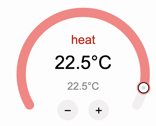

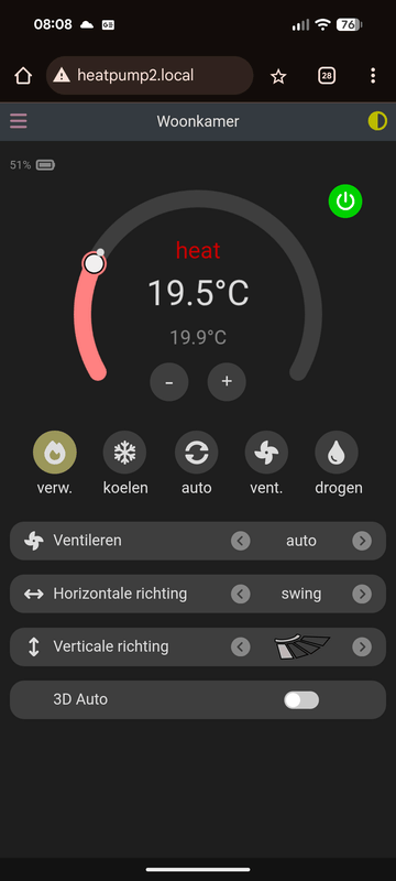

Dat moet toch anders kunnen dacht ik. Als ik nu eens in Home Assistant detecteer dat de ingestelde temperatuur op een halve graad eindigt. Dan stuur ik een externe temperatuur naar de airco die een halve graad hoger is dan de werkelijke temperatuur. Het blijkt dat wanneer je elke 5 seconden een temperatuur naar de ClimaControl stuurt dat dan deze externe temperatuur gebruikt wordt i.p.v. de wireless temperatuur sensor. Na een paar dagen testen blijkt het goed te werken. Ik heb de volgende automation gemaakt:Myth60 schreef op woensdag 15 oktober 2025 @ 15:05:
Dat is volgens mij een beperking van de SRKxxZS-WF. Hier rond hij de halve graden ook naar boven af. Bij setting 19,5 en 20 ⁰C wordt het in beide gevallen 20 ⁰C.
De temperatuur kan met de Smart-M-Air app van MHI ook op halve graden ingesteld worden, maar dat werkt (uiteraard) ook niet.

| alias: Airco woonkamer temperatuur sturen
description: >-
Leest de ingestelde temperatuur uit de climate entiteit. Verhoogt de
werkelijke sensorwaarde met 0.5 als de ingestelde temperatuur eindigt op X.5,
en stuurt de gecorrigeerde waarde naar het externe sensortopic van de airco.
triggers:
- seconds: /5
trigger: time_pattern
conditions: []
actions:
- data:
qos: 0
retain: false
topic: climacontrol/HVAC_BCD4A0/sensor/external/temperature/set
payload: >
{# 1. HAAL DE INGESTELDE TEMPERATUUR UIT DE CLIMATE ENTITEIT #} {% set
ingestelde_temp = state_attr('climate.climacontrol_living_room_climate',
'temperature') | float(0) %}
{# 2. Lees de WERKELIJKE temperatuur die verstuurd moet worden #} {%
set werkelijke_temp =
states('sensor.climacontrol_living_room_sensor_temperature') | float(0)
{# 3. Controle: eindigt de ingestelde temp op X.5? #} {% if
(ingestelde_temp * 10) % 10 == 5 %}
{# De ingestelde temp eindigt op X.5, verhoog de WERKELIJKE temp met 0.5 #}
{{ werkelijke_temp + 0.5 }}
{% else %}
{# De ingestelde temp eindigt op X.0, gebruik de WERKELIJKE temp ongewijzigd #}
{{ werkelijke_temp }}
{% endif %}
action: mqtt.publish
mode: single |
Er is wel een klein nadeel
2x MHI SRK50ZS, Home Assistant
Dit kan ik wel in een onderliggende layer fixen zodat dit er normaal uit ziet in alle interfaces.
Ik zet het op de to-do lijst.

Het zou heel mooi zijn als je dat in de onderliggende layer kunt fixen!
Ik had zelf de calibratiewaarde aangepast in de sensor. Omdat ik twijfelde heb ik heb ik met behulp van een laboratorium thermometer al mijn Xiaomi thermometers gecontroleerd (ik had er een paar gekocht om er Zigbee firmware in te zetten). Zij blijken zeer nauwkeurig te zijn. De afwijking is maximaal 0,1 ⁰C. Ik heb de calibratiewaarde in de Climacontrol sensor dus maar weer teruggezet naar de fabrieksinstelling.
Klopt. Zit een zeer goede sensor in. Zowel precisie als nauwkeurigheid is erg goed en ze zijn gekalibreerd fabriek af.
Ik gok dat als mensen afwijkingen zien dit komt omdat de CV thermostaat flink afwijkt(bijna 3 graden hier) of bijvoorbeeld een koude muur straalt op de sensor.
Deze parameters zijn nu via de web ui van climacontrol aan te passen zodat je het kan matchen met andere temperatuur bronnen.

Toevoeging aan 3.1.6:
- Error reporting voor de HTTP API (verkeerde instelling, niet bestaande instelling, etc)
- Offset voor externe temperatuur sensor instelbaar via Web-UI
- Min-Max temperatuur voor climatecard in Home Assistant volgt nu de instellingen in de interface.
- Module type detectie mogelijk via mDNS.
Mocht iemand willen testen(bijv. voor Homey of tunen van de sensor) stuur even een DM met je serienummer.

Voor de Mitsubishi Heavy Industries temperatuur puristen (@Edski303 @xHEMANx ):
Dit is inmiddels op twee airco's getest en werkt naar behoren. Het wordt meegenomen in de v3.1.6 update.

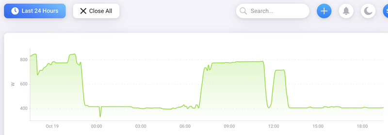

Is het een bekend 'dingetje' dat ME zo hoog in verbruik gaat zitten zelfs voor een half graadje bijverwarmen?
Lijkt meteen naar 700w te gaan en daar te blijven tot de temperatuur bereikt is. Ik heb geen idee of dit zo hoort, ik let er normaal gesproken niet echt op.
De losse thermostaat gaf vanochtend ook niks aan op het display. De batterij schiet van 12 naar 68%.
Heeft het hier mogelijk mee te maken ?
Nee dat is wel normaal. ME(zeker de duo splits) schakelen veel minder ver terug dan heavy of LG. Die van mij komt nooit onder de 600Watt.

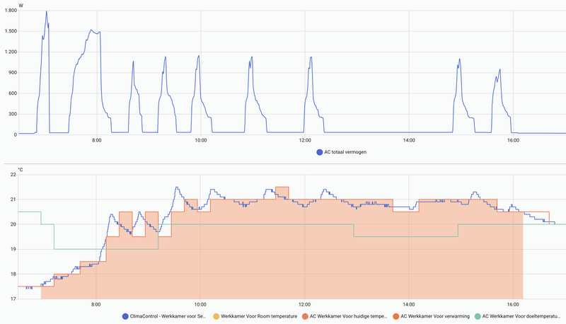

Vanochtend weer voor het eerst de airco's in de werkkamers (MSZ-AY35 VGKP & MSZ-AY25 VGKP) aangezet voor verwarming. Ik zie dan het volgende:
(hierin de temperatuur grafiek voor de grote werkkamer met de MSZ-AY35 VGKP)Ik herken hierin niet het "terugschakelen" naar minimaal 200-600W. Die van mij schakelt terug naar enkele tientallen W (voor rondblazen lucht). Ongeveer één keer per uur schakelt de airco aan en blaast 10-15 minuten warme lucht de ruimte in en gaat dan weer rustig rondblazen. Omdat deze materie voor mij redelijk nieuw is heb ik geen idee of dit nu juist goed of minder optimaal is. Hoe moet ik deze grafiek nu interpreteren? Is dit toch een vorm van "pendelen"? Nog suggesties voor verbetering?
Dit zijn de afgelopen 24 uur van mijn MXZ-2F42:
/f/image/Oq7KBd93m80SB3TrFrDsbtl5.png?f=fotoalbum_large)
Daar kan je zien:
* dat ik om 23:00 een nachtverlaging toepas, waarna ie minimaal gaat draaien a 400W
* om 07:00 de nachtverlaging ongedaan maak (+1 graad) waardoor ie weer z'n best gaat doen a 780W
* rond 11:30 even op -0.2 graden van het setpoint was, en daarna toch weer even wat lager
* sinds 13:00 lekker op temperatuur is, maar nog niet +2 graden setpoint (standaard offset ME), dus op minimum a 400W doorkachelt
Ik heb dan beneden wel een vrij grote open ruimte (+-200m3) en een 1960 woning, dus hij kan aardig wat thermisch vermogen kwijt :-)
Bij jou ziet er inderdaad uit als wat ik versta onder pendelen: even aan op hoog vermogen, zakken in vermogen, daarna uit en een uur later weer hetzelfde doen (en dit een x aantal keer gedurende de dag herhalen).

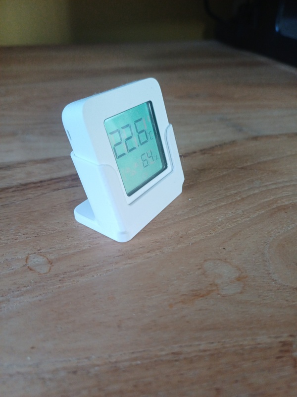

Dat is een houdertje die ron123 zelf heeft geregeld.
De houder die ik eerder heb gepost wil ik nog een kleine aanpassing aan doen om hem nog wat minimalistischer te krijgen.
Moet eerlijk zijn dat ik de 2 proefhouders eigenlijk al erg netjes vind! Enkel de wandhouder is iets te ruim.LED-Maniak schreef op dinsdag 21 oktober 2025 @ 15:10:
Wat misschien nog wel een idee is, is om een magnetische houder te maken (metaal plaatje plak je achterop de sensor). Met deze houder kan je wat makkelijker een goede hoek maken naar ieder zijn zin
Die kan je wel op aliexpress vinden, maar vond ik persoonlijk niet geweldig.
Hij staat hier gewoon bovenop de kamerthermostaat

Offset is uitgeschakeld, maar wat mij opvalt is het volgende.
Ik kan met Domoticz en SmartAir app de setpoint op 0.5 graden instellen.
Met domoticz en APP de setpoint op 20.5gr ingesteld.
Ik zie dit terug in de app en mqtt zegt ook "set temperature 20.5"
Maar in webinterface (Information tab) en domoticz lees ik "set temperature 21"
Terwijl de webinterface (overview) weer wel 20.5 aangeeft.

De airco voor onze slaapkamer (zonder testfirmware, dus versie 3.1.4) heb ik via instellingen in ClimaControl ingesteld op een temperatuurlimiet van 16 - 30 °C voor verwarmen. Wanneer ik de airco instel op verwarmen naar 16 graden, dan blijft de airco doorverwarmen terwijl de temperatuur ruim boven de 16 °C is. Het lijkt erop dat hij tot 18 °C gaat verwarmen. Ik heb dat niet afgewacht, maar heb de airco weer uitgezet.
Zie hieronder screengrabs van het fenomeen.
/f/image/nj9JiCBFWBu5v4O5vTV04UMy.png?f=fotoalbum_large)
Offset staat nog aan.
MHI?Myth60 schreef op zaterdag 25 oktober 2025 @ 09:38:
