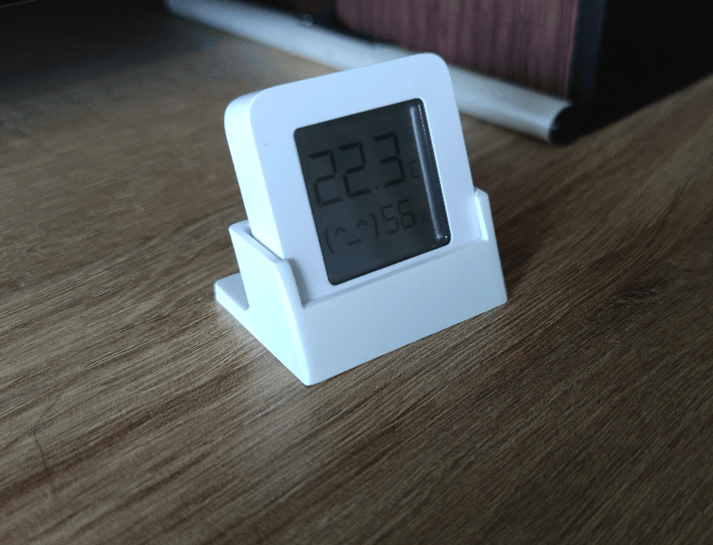

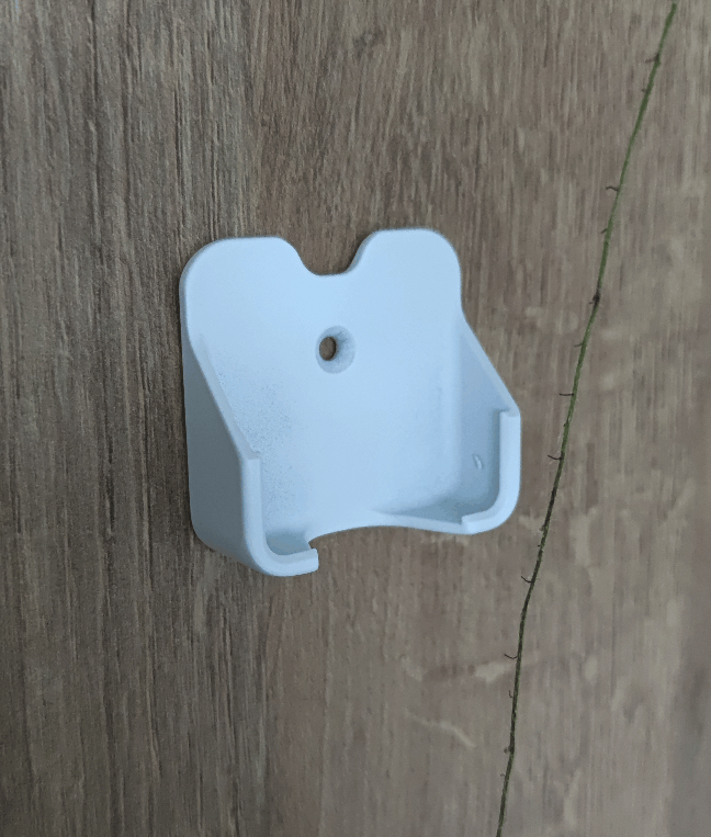

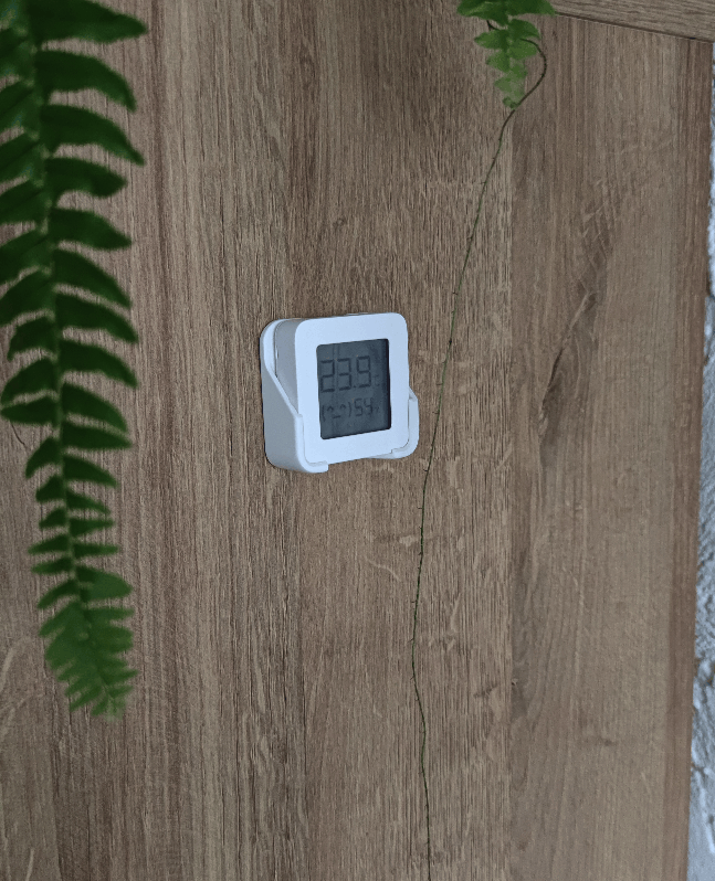

Ik ben een beetje met accessoires bezig geweest.
De tafel- en muurhouder zijn onderweg en verwacht ik begin volgende week.

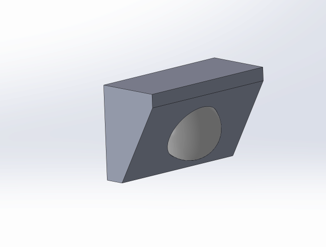

Ik ben nu bezig geweest met onderstaande apparaat.
Dit is een PIR sensor met ingebouwd een 433MHz ontvanger.
Je sluit hem aan op de ClimaControl.
Wat je hiermee kan doen is dat als er niemand in de ruimte is, de airco na xx uur automatisch een ingestelde actie onderneemt. Bijvoorbeeld uit gaan of de temperatuur aanpassen naar een andere setpoint.
Mooi ter energiebesparing en automatisering zónder dat je een automatiseringspakket hoeft te installeren. Het is te configureren via de eigen web UI.
Sommige luxe modellen van airco's hebben dit al, maar veel binnenunits hebben dit niet.
De 433MHz ontvanger is bedoeld voor een draadloze PIR sensor maar ook voor raam- en deur sensoren.
Gaat een raam open? Dan zet de airco zichzelf automatisch uit of gaat werken in een voorgedefinieerde stand.
Eerste schets hieronder is een ruwe opzet. Je plakt hem onder de airco.
Het is een klein kastje van 5x4cm.
Afbeeldingslocatie: https://tweakers.net/i/nvYVSOETF4lfFTsKtOcmleCEnVc=/fit-in/4000x4000/filters:no_upscale():strip_exif()/f/image/Z5TwPB5e0LjZ6bGiURZQn7x0.png?f=user_large

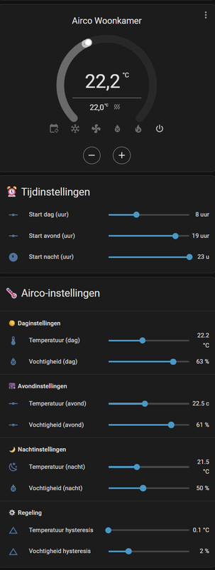

Vandaag even verder gegaan met Home Assist.
Regeling die je separaat kunt instellen als dag/avond/nacht-uren. Met een instelbare afwijking tussen 0.0 en 2.0c. Warmtevraag heeft voorrang. Nu nog voor de zomermaanden instelbare max temp zodat het lekker koel blijft in huis.
Alles robuust en separaat van elkaar om goed te kunnen testen.
Compactere versie met pop-ups etc komen later...
Afbeeldingslocatie: https://tweakers.net/i/sveTJWDLlT0vUkxqVJGVURiyDxg=/x800/filters:strip_exif()/f/image/Fc3Q98nJVFtCf7sDzRrmGsPS.png?f=fotoalbum_large
Automation - nieuwe aanmaken en deze code via bewerken yaml erin plakken

alias: Airco klimaatregeling 09 okt
description: >-
  Regelt temperatuur en luchtvochtigheid met hysteresis en
  nacht/dag-instellingen
triggers:
  - entity_id:
      - sensor.climacontrol_living_room_sensor_temperatuur
      - sensor.climacontrol_living_room_sensor_vochtigheid
    trigger: state
  - minutes: /3
    trigger: time_pattern
actions:
  - choose:
      - conditions:
          - condition: template
            value_template: "{{ current_hum > target_humidity + humidity_hysteresis }}"
            value_template: "{{ current_mode != 'dry' }}"
        sequence:
          - target:
              entity_id: climate.climacontrol_living_room_climate
            data:
              hvac_mode: dry
            action: climate.set_hvac_mode
          - data:
              name: Airco vochtregeling
              message: >-
                💧 Dry-modus geactiveerd — {{ current_hum }}% > {{
                target_humidity }}%.
            action: logbook.log
      - conditions:
            value_template: "{{ current_hum < target_humidity - humidity_hysteresis }}"
            value_template: "{{ current_mode == 'dry' }}"
        sequence:
          - target:
            action: climate.turn_off
          - data:
              message: >-
                💧 Dry-modus uitgeschakeld — luchtvochtigheid hersteld tot {{
                current_hum }}%.
            action: logbook.log
      - conditions:
            value_template: "{{ current_temp < target_temp - temp_hysteresis }}"
            value_template: "{{ current_mode != 'heat' }}"
        sequence:
          - target:
            data:
              hvac_mode: heat
          - target:
            data:
              temperature: "{{ target_temp }}"
            action: climate.set_temperature
          - data:
              name: Airco temperatuurregeling
              message: 🔥 Verwarming aan — {{ current_temp }}°C < {{ target_temp }}°C.
            action: logbook.log
      - conditions:
            value_template: "{{ current_temp > target_temp + temp_hysteresis }}"
            value_template: "{{ current_mode != 'off' }}"
        sequence:
          - target:
          - data:
              message: 🌡️ Airco uit — {{ current_temp }}°C > {{ target_temp }}°C.
            action: logbook.log
mode: single
variables:
  current_temp: >-
    {{ states('sensor.climacontrol_living_room_sensor_temperatuur') | float(0)
  current_hum: >-
    {{ states('sensor.climacontrol_living_room_sensor_vochtigheid') | float(0)
  current_mode: "{{ states('climate.climacontrol_living_room_climate') }}"
  night_start: "{{ states('input_number.nacht_start_uur') | int(1) }}"
  night_end: "{{ states('input_number.nacht_eind_uur') | int(8) }}"
  is_night: |
    {% if night_start < night_end %}
      {{ now().hour >= night_start and now().hour < night_end }}
    {% else %}
      {{ now().hour >= night_start or now().hour < night_end }}
    {% endif %}
  target_temp: |
    {% if is_night %}
      {{ states('input_number.airco_target_temp_night') | float(23) }}
    {% else %}
      {{ states('input_number.airco_target_temp') | float(23) }}
    {% endif %}
  temp_hysteresis: "{{ states('input_number.airco_hysteresis') | float(0.1) }}"
  target_humidity: |
    {% if is_night %}
      {{ states('input_number.airco_target_humidity_night') | float(55) }}
    {% else %}
      {{ states('input_number.airco_target_humidity') | float(55) }}
    {% endif %}
  humidity_hysteresis: "{{ states('input_number.airco_humidity_hysteresis') | float(2) }}"

Je dashbord
24
25
26
27
28
29
30
31
32
33
34
35
36
37
38
39
40
41
42
43
44
45
46
47
48
49
50
51
52
53
54
55
56
57
58
59
60
61
62
63
64
65
66
67
68
69
70
71
72
73
74
75
76
77
78
79
80
81
82
83
84
85
86
87
88
89
90
91
92
93
94
95
96
97
98
99
100
101
102
103
104
105
106
107
108
109
110
111
112
113
114
115
116
117
118
119
120
121
122
123
124
125
126
127
128
129
130
131
132
133
134
135
136
137
138
139
140
141
142
143
144
145
146
147
148
149
150
151
152
153
154
155
156
157
158
159
160
161
162
163
164
165
166
167
168
169
170
171
172
173
174
175
176
177
type: vertical-stack
cards:
  - type: vertical-stack
    cards:
      - type: markdown
        content: |
          {% if is_state('sensor.airco_periode','dag') %}
            🌞 **Dagmodus actief**
          {% elif is_state('sensor.airco_periode','avond') %}
            🌆 **Avondmodus actief**
          {% else %}
            🌙 **Nachtmodus actief**
          {% endif %}
        style: |
          ha-card {
            text-align: center;
            font-size: 1.5em;
            font-weight: bold;
            padding: 12px;
            border-radius: 18px;
      - type: custom:better-thermostat-ui-card
        entity: climate.climacontrol_living_room_climate
        name: Airco Woonkamer
        eco_temperature: 20
        disable_summer: true
        disable_window: true
      - type: entities
        title: ⏰ Tijdinstellingen
        show_header_toggle: false
        entities:
          - type: custom:slider-entity-row
            entity: input_number.dag_start_uur
            name: Start dag (uur)
            entity: input_number.avond_start_uur
            name: Start avond (uur)
            entity: input_number.nacht_start_uur
            name: Start nacht (uur)
      - type: entities
        title: 🌡️ Airco-instellingen
        entities:
          - type: section
            label: ☀️ Daginstellingen
            entity: input_number.airco_target_temp
            entity: input_number.airco_target_humidity
          - type: section
            label: 🌆 Avondinstellingen
            entity: input_number.airco_target_temp_evening
            entity: input_number.airco_target_humidity_evening
          - type: section
            label: 🌙 Nachtinstellingen
            entity: input_number.airco_target_temp_night
            entity: input_number.airco_target_humidity_night
          - type: section
            label: ⚙️ Regeling
            entity: input_number.airco_hysteresis
            name: Temperatuur hysteresis
            entity: input_number.airco_humidity_hysteresis
            name: Vochtigheid hysteresis
  - type: markdown
    content: |
      {% else %}
      {% endif %}
    card_mod:
      style: |
        ha-card {
          text-align: center;
          font-size: 1.4em;
          font-weight: bold;
          color: var(--primary-text-color);
          padding: 10px;
  - type: entities
    entities:
      - type: section
        full_row: true
        full_row: true
      - type: section
        full_row: true
        full_row: true
      - type: section
        full_row: true
        full_row: true
      - type: section
        label: ⏰ Tijdschema (uren)
        full_row: true
        min: 0
        max: 23
        step: 1
        full_row: true
        min: 0
        max: 23
        step: 1
        full_row: true
        min: 0
        max: 23
        step: 1
      - type: section
        label: ⚙️ Regeling
        full_row: true
        full_row: true
  - type: markdown
    content: >
      **Huidige metingen:**   🌡️ Temperatuur: {{
      states('sensor.climacontrol_living_room_sensor_temperatuur') }} °C   💧
      Luchtvochtigheid: {{
      states('sensor.climacontrol_living_room_sensor_vochtigheid') }} %
    card_mod:
      style: |
        ha-card {
          text-align: center;
          font-size: 1.1em;
          padding: 10px;
          background-color: var(--card-background-color);
          border-radius: 16px;
          box-shadow: 0 2px 6px rgba(0,0,0,0.15);
[ Voor 171% gewijzigd door SatScan op 08-10-2025 09:47 ]

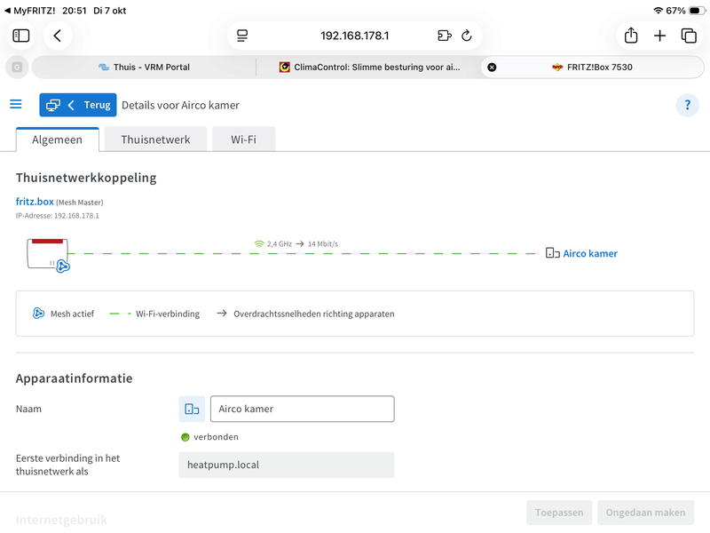

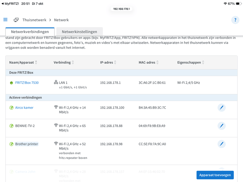

In mijn fritzbox zie ik nu 2 keer 'espressif' staan, het is altijd even nadenken wat dat dan is laat staan welke bij welke kamer hoort. Is dit nog aan te passen?
Bij sommige routers werkt het wel, bij andere niet. Ik zal er nog eens naar kijken.

SatScan schreef op maandag 6 oktober 2025 @ 18:38:
Regeling die je separaat kunt instellen als dag/nacht-uren. Met een instelbare afwijking tussen 0.0 en 2.0c
Nu nog luchtvochtigheid regeling inbouwen en voor de zomermaanden instelbare max temp zodat het lekker koel blijft in huis.
Wauw wat ziet dat er netjes uit.
Is dit in HA?
Want ik krijg dat niet zo netjes voor elkaar,misschien kan je mij een paar tips geven?
Ik heb em net even aangepast op Fritz
Afbeeldingslocatie: https://tweakers.net/i/wqdNnnSdempKW3Etgmpmf6sS85Q=/800x/filters:strip_exif()/f/image/RS00oiEyl9iLn7YodWhO7CnB.png?f=fotoalbum_large
Afbeeldingslocatie: https://tweakers.net/i/JgabQmYXS0IhnXWWARRgRD0t1eQ=/800x/filters:strip_exif()/f/image/gZrNLAjpaEGcTrNswFjvqqAT.png?f=fotoalbum_large

De houders zijn er!
Mat-wit gespoten, geeft een mooie satijn finish.
Momenteel zijn er maar 10 van elk op voorraad, gezien dit een test was.
Ik zal er direct meer bestellen. Naar verwachting staan ze morgen op de site.

LED-Maniak schreef op donderdag 9 oktober 2025 @ 17:38:
De houders zijn er!
[Afbeelding][Afbeelding]
Netjes,
Ik heb ook meerdere Besteld, zijn onderweg
