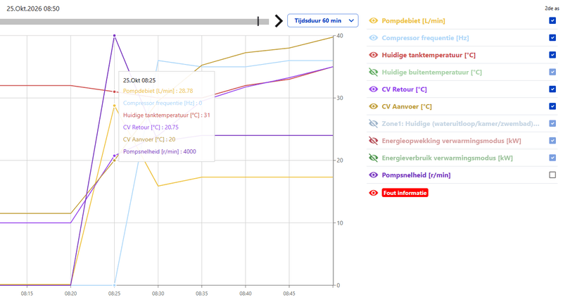

nick1988 schreef op zondag 25 oktober 2026 @ 07:42:
[Afbeelding] huidige trend
[Afbeelding] trend februari
Beste,
Zou iemand zijn trends kunnen sharen tijdens de opwarmfase van externe boiler? Ik ervaar momenteel enorm veel fluctuaties in debiet enkel en alleen tijdens opwarmfase boiler (hogere aanvoerT, mogelijks een defect aan vortex sensor) Het betreft een L generatie 5kW R290 bibloc. Heb het toerental moeten verhogen en retour boiler knijpen om te voorkomen dat H62 storing komt. Groeten
Zoals reeds eerder gemeld sensor vervangen. Problemen komen voor bij L en M serie.
Beste,
Wat mij opvalt, is dat Ta en Tr bij 3:37 reageren op hun confrontatie met het tamelijk warme tankwater, maar dat de tanktemperatuur helemaal niet lijkt te reageren op het hete verwarmingswater.
Hier mijn sww start vanmorgen. Andere wp (12H) en andere tijdschaal (5min/sd).
Afbeeldingslocatie: https://tweakers.net/i/uhILD46EWRP2Kfn5FJHyNUAoY-g=/800x/filters:strip_exif()/f/image/aEkWtvS2QFHY1tQmkRfEapzH.png?f=fotoalbum_large
(Edited)
[ Voor 6% gewijzigd door FransvWoerkom op 26-10-2026 01:51 ]

@Carboy54 Vandaag de vortex flowsensor L serie vervangen. Onderdeel werd netjes aan huis geleverd door Desco onder garantie. Vervanging van sensor was kinderspel mede door het gebruik van clips/o-ringen. Met bang hart de boel terug opgevuld, ontluchtingprogramma gestart en boiler cyclus doorlopen. Werkt terug zoals het moet zonder schommelingen of H62 storing. Het lag dus niet aan de instellingen. Bedankt voor uw input!

Afbeeldingslocatie: https://tweakers.net/i/CRvY0_O_ImezPYsUetml02MWkhM=/800x/filters:strip_icc():strip_exif()/f/image/YDK6norSETqWTiRR21bDeWkX.jpg?f=fotoalbum_large
Wat doe ik aan deze aan uit schakelingen .
Ik heb overwegend lange runs , een enkele vanochtend , 6 uur tot 15;36 ongeveer , en dan in eens 5 keer van deze korte runs , daar wil ik vanaf , begrijp niet waarom , en afgelopen dagen heb ik ze niet gehad , dacht het opgelost te hebben met ontluchten , pana staat op dak hoogste punt , maar dus niet , nu loopt ie weer waarschijnlijk 1 run , tot ik hem vanavond af laat schakelen , nachtverlaging van 1 graad ingesteld .
Overwegend radiatoren , stuk vloerverwarming , war en gebruik de bijgeleverde pana bediening met interne thermostaat om hem als het te warm wordt in woonkamer ,uit te schakelen , 9J monoblock .
vloerverwarming groep vervang ik van de de week , menggroep met pomp , zodat het werkt zoals het hoort , is maar een kleine groep , om serre vorstvrij te houden .
Heb weer uren zitten lezen , maar zie door bomen bos niet meer zeg maar .
Mogelijk ergens een instelling die ik over hoofd zie ?
  • BarryH
  • Laatst online: 22:51
@Chevy55 Je Taanvoer loopt wel heel snel op. Staat alles wel open, incl. je vloerverwarming. Of is er een (badkamerhanddoek) radiator die de boel kortsluit?
  • Chevy55
  • Registratie: September 2024
  • Laatst online: 18:46
Alles staat zeker geheel open , behalve dan op 1 slaapkamer .
Ik heb wel een badkamerhandoe radiator , staat vol open .
Nu is het wel zo dat de vloerverwarming , zo een mengroep is met een eigen pomp .
Die gaat er van de week af , de vloer warmt zo iet op , heb spullen liggen , alleen even tijd vinden .
dat zou wel is het probleem kunnen zijn want die groep functioneerd nu niet , en is wel in de berekenig opgenomen , we gaan aan slag daar mee .

Chevy55 schreef op zondag 1 november 2026 @ 20:16:
Bij dit weer heeft je huis gewoon geen 9kW nodig. Wat helpt is Quiet Mode aan te zetten op 1 of 2. Dan gaat je compressor niet meteen naar 60Hz en blijft misschien op 20Hz hangen.

FransvWoerkom schreef op maandag 2 november 2026 @ 12:45:
Dat ga ik is proberen , ik denk inderdaad dat het probleem wel is kan zijn , het begint meestal , zodra de buiten temperatuur 11c of hoger komt , heb het net even terug gezocht , vorige week was het in de nacht dat ie 4 aan uit momentjes had , toen was de temperatuur omhoog naar 13c .
Heb vandaag de vloerverwarmings groepset vervangen eindelijk , misschien dat het ook nog wat helpt , die liep niet goed mee was menggroep met eigen pomp , zonde van de energie .
Verder zit ik op nu 5000 draai uren sinds instalatie op net iets over de 3400 schakelingen , een heel drama is dat ook niet denk ik , meest komen door de defrostst , die tijd komt er weer aan .
Hoop het nu iets verbeterd te hebben , met dadelijk juist werkende vloerverwarming .
Wat is je stooklijn bij -5 en bij 15?
Draai je war only of met een interne of externe thermostaat?
Als je in je grafiek ook je doeltemp aan zet dan zul je zien dat de aanvoer daar met +2 overheen gaat. De zogenaamde overshoot. Dan moet je of je stooklijn verhogen of accepteren dat dit soms gebeurd bij +10gr
Wat ook helpt uiteraard is nachtverlaging dat voorkomt met warmer weer te veel draaiuren vrij te hebben gegeven. Een graad lager tussen 00:00/10:00 helpt om wat meer afgifte overdag te kunnen doen.

  • nick1988
  • Registratie: Oktober 2026
  • Laatst online: 21:35
Hallo forumleden,
Vanmorgen H23 foutcode gehad van mijn aquarea L 5kw. De pomp draaide gedurende hele nacht soepel aan ca. 20Hz. Tijdens het ontdooien vanmorgen is de foutcode opgetreden. Het enige wat ik heb aangepast is dat de buitenunit zijn ontdooi cyclus vanuit VVW te starten en niet meer vanuit boiler( boiler koelde telkens te ver af) VVw kringen staan continu vol open (13kringen) Enig idee door wat de h23 foutcode veroorzaakt wordt? De pomp loopt op 24 timer verwarmen VVW, enkel tussen 15u -17u voorrang aan opwarmen boiler. Recent al flowsensor na een jaar moeten vervangen, hopelijk is dit niet het begin van het einde... Alle tips zijn uiteraard welkom.Afbeeldingslocatie: https://tweakers.net/i/kASHHAGxonbd3y-YbXD7nIjFoYY=/x800/filters:strip_exif()/f/image/rALH5DfRaw8XpQfbujJq8XIV.png?f=fotoalbum_large
Afbeeldingslocatie: https://tweakers.net/i/Hj6gQqud4xtzZL9u4KXIhhouNQ4=/x800/filters:strip_exif()/f/image/ovodkVhGbyVlZkqkdmiNeN4S.png?f=fotoalbum_large
