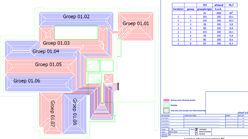

Begane grond, 75 m2 Vloerverwarming (hoofdverwarming, 8 groepen, HoH 10 cm, alle groepen altijd open).
Afbeeldingslocatie: https://tweakers.net/i/4z5Byunga-sb3sXMYJZmcuDA35M=/800x/filters:strip_exif()/f/image/B6obRXy7tjAGeaqG0ACe7zF4.png?f=fotoalbum_large

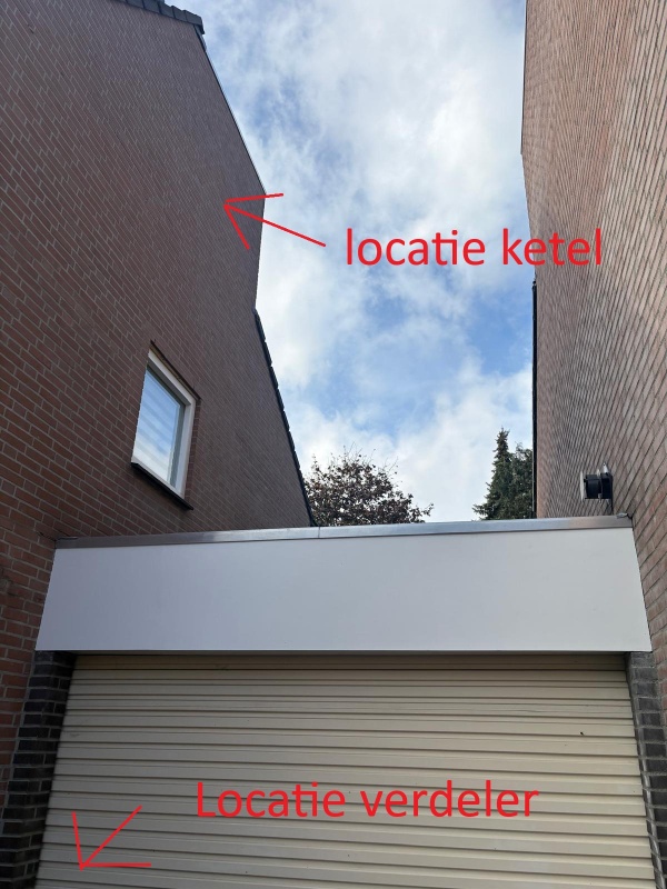

Het garagedak is van hout en de balken liggen in het huis van de buren. Ik ben altijd bang geweest dat de trillingen ook hoorbaar zullen zijn bij de buren.

Ik zou dit jaar nog wel willen plaatsen op of boven garagedak en de cv-ketel gebruiken voor SWW. Volgend jaar zomer of een WP-boiler erbij of kijken wat de mogelijkheden zijn om de warmtepomp ook te gebruiken voor SWW. Als de relatie met de buren slecht wordt verplaats ik de machine aankomende zomer. Mijn schoonvader en zwager zijn beiden loodgieter en elektrisch ben zelf ook vrij handig, dus (ver)plaatsen gaat lukken.

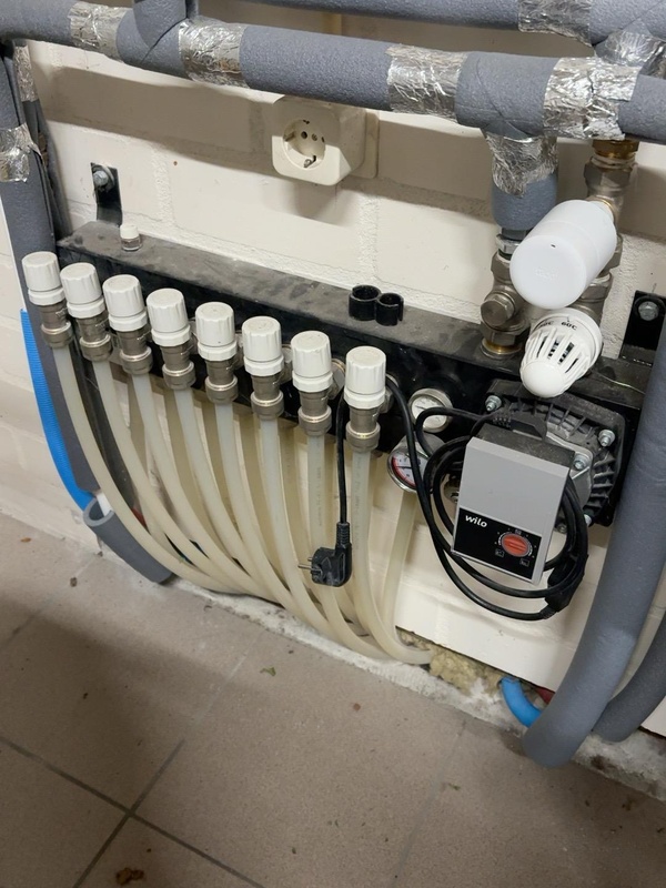

@hansvdo Citaat: "De verdeler is een mengverdeler en ik lees aanvoer 35 en retour 30 af. Ik snap nog niet zo goed waar de 15 graden verschil is gebleven."
Kan je een foto van de verdeler plaatsen? Wat zijn de instellingen van de flowmeters? Wat is de instelling van de circulatiepomp? Heb je een IR-thermometer? - Motto: "Meten is weten"

Afbeeldingslocatie: https://tweakers.net/i/8vGYc16XRUHP4qvkyA3s5CgzHaE=/x800/filters:strip_icc():strip_exif()/f/image/qOfZ0fDJGJoVOP8pSURrIPzW.jpg?f=fotoalbum_large
ik heb een VTE-slim verdeler. En ik heb ook een IR-thermometer. Ik heb de pomp ingesteld wat de handleiding van VTE me adviseerde. stand 3. Ik heb geen zones. Alleen 2 extra kleine lussen voor de vloerverwarming in de badkamers, welke niet op deze verdeler zitten.
Ik heb afgelopen zondag wat onderzoekjes gedaan. Gecontroleerd of ik teveel verlies zou hebben door beperkte flow. Wat me opviel is dat zodra er warmtevraag is, de leidingen bij de ketel direct warm worden, maar vrij vlot ook weer zakten in temperatuur en dat de ketel alleen aan het pompen was.
In de retourleiding boven de verdeler zat een ventiel, die kon ik nog 1 slag verder open draaien.
Daarna heb ik de aanvoertemperatuur van de ketel op 60 graden gezet en de tado en thermostaatknop verwijderd van de kranen. (met het idee: alle mogelijkheden van flowbeperking eruit halen die ik kan toepassen zonder grote aanpassingen aan het systeem).
Leidingen werden duidelijk veel warmer door de hogere aanvoer en de ketel bleef geven, ik zag geen daling in aanvoertemperatuur meer vanuit de ketel. (voorzichtige conclusie: flow is OK). Ik heb ook goed de aanvoertemperatuur de vloer in de gaten gehouden om te voorkomen dat de 60 graden de vloer in zou gaan, maar die bleef na 'n uur hangen op 38 graden, waar de retour uit de vloer 29 was. In de huiskamer begon de vloer al op te warmen.
VTE verkoopt een inregelventiel waarmee retourwater menging gereduceerd (of uitgeschakeld) kan worden. Deze wil ik er in gaan zetten om daarmee de ketel hopelijk op 40/45 te kunnen zetten; direct de vloer in, niet mengen en terug naar de ketel.

Qua geluid zou ik even met de buren overleggen, het lijkt een blinde muur te zijn. Misschien willen ze in de toekomst zelf een airco of WP op dezelfde plek hangen (veel installateurs houden volgensmij sowieso weinig tot geen rekening met de geluidseisen). Voor het geluid in de balken kan je ook muurconsoles overwegen.

-Dak is geen optie ivm balken die doorlopen in woning buren.

Tegen de gevel op beugels zag ik ook nog als optie om het dakprobleem te vermijden. Dan blijft het probleem van het geluidsniveau bestaan omdat de fan dan nog steeds naar de gevel van de buren wijst, weet niet hoe storend zoiets gaat zijn. Ik wil met de buren afspreken dat we het een winter aankijken. Hebben ze er dit jaar last van, dan ga ik een dagprogramma inregelen voor de VV en in de avond en nacht (als men thuis is) uitschakelen of de airco gebruiken. Dan gaat ie volgende lente de zijtuin in. Dit is wel een traject van ik schat 15 meter onder de grond.

Locatie zou ook op beugels mijn advies niet zijn gezien de vele gevels en korte afstand tot erfgrens en buren. Wat betreft tuin. Kun je niet gelijk op de grond ergens tegen achtergevel aan?

Het ventiel is geplaatst in de VRT-verdeler en de retour staat nu dicht. Afbeeldingslocatie: https://tweakers.net/i/gdDBNv7DdDeL7BcM5Qz3634_Td4=/fit-in/4000x4000/filters:no_upscale():strip_exif()/f/image/3PEYckOkD210WsfTK5Il60JW.png?f=user_large
Aanvoertemperatuur onder de ketel meet nu 35 en de verdeler geeft nu 36 aan. Ik krijg ergens gratis warmte! ;) Het zal wel kloppen met deze analoge metertjes. In de Tado app heb ik de maximale aanvoertemperatuur op 40 staan. De missende 5 graden hier is me onduidelijk, maar daar maak ik me niet druk om. Als ik de max temp op 60 zet gaat de thermometer richting de 55. Of tado of de cv-ketel ligt te vervelen. Fine for now, 1 hindernis minder. :)
Tegen de achtergevel of zijgevel moet het dan worden. Direct tegen de achtergevel hebben we een overkapping tegen het huis staan, om daar nu een warmtepomp als bijzettafel onder te zetten zal ook niet op prijs gesteld worden.
Afbeeldingslocatie: https://tweakers.net/i/VXnI7sJeZikZAMwzHpWTRV_HJtM=/fit-in/4000x4000/filters:no_upscale():strip_exif()/f/image/C5G8BfxaJBl17uaCZvEd4gh2.png?f=user_large
Aan de linker zijgevel heb ik dit bedacht. Hier moet ik 5/6 meter omhoog, naar binnen boren en dan kan ik over de zolder naar de huidige locatie van de ketel, dat is +/- 9 meter, waarna er weer leidingen door de muur naar beneden gaan richting de verdeler in de garage..
In de achtertuin kan ik nog een andere opstelling maken, waar de leiding afstand langer gaat zijn. ik vermoed 4/5 meter omhoog, en dan moet ik binnen nog 12 meter afleggen (en dan dezelfde leidingen door de muur weer naar het afgiftesysteem).
Afbeeldingslocatie: https://tweakers.net/i/cyLczjECYEyo5lcNTjuipkGaRqM=/fit-in/4000x4000/filters:no_upscale():strip_exif()/f/image/hTS2zMgvg7yBdh9BdNUpWVhl.png?f=user_large
Ik begrijp de geluidsregels goed en blijf graag vrienden met de buren, maar de benodigde leidinglengtes maakte me een beetje zorgen betreft warmteverlies.
Omdat ik nog niet zo goed begrijp waarom de verdeler nooit de volledige 45 heeft benut van de CV-ketel weet ik niet of ik daar nog iets kan 'terugwinnen' in het huidige gasverbruik. Ik heb gister de ketel op even op 60 graden gezet om uit te sluiten dat de aanvoerleiding is, maar het hete water bereikt de verdeler goed. Na 'n uur stond de verdeler op 38 aanvoer en 29 retour en begon het binnen al voelbaar te worden.
Waar ik advies zoek is het bovenstaande vraagstuk en het vermogen wat jullie me zouden adviseren. De J-serie nog snel op de kop tikken of toch de L (of wellicht zelfs ander advies, maar dan hoort het niet meer in dit topic thuis).
Ik was altijd vrij gefocused op de J-serie vanwege het hoge DIY gehalte en de netto-prijs na subsidie.
In een aantal reacties heb ik al mogen ontvangen dat de mengverdeler niet meer moet mengen, daar ga ik mee aan de gang want dat is mogelijk bij mijn VTE-slim verdeler.

De getoonde locatie boven de garage gaat met de J serie niet lukken. Die gaat ver over de geluidseisen heen op de erfgrens. Je bent daar 20 jaar verantwoordelijk voor.

Het ventiel is geplaatst in de VRT-verdeler en de retour staat nu dicht. [Afbeelding]
Je adviseert de 9L omdat deze bij -7 7KW levert als ik je overzicht goed begrijp. De 7L gaat maar tot 5.8. Ik voel mezelf alweer richting de 7L gaan omdat ik hoop dat het gasverbruik zakt. na wat tweaking. Maar zoals eerder aangegeven, daar ben ik met de airco's ook al eens ingetrapt.. :)
Klopt de Amber valt niet binnen de punten die ik op mijn site benoem om in die lijst te kunnen komen. Ik ga liever geen merken bashen dus laat ff in het midden op welke punten niet voldoet.
Wat betreft 7 of 9 ik zou niet weten waarom je zo graag terug wil naar de 7? Ja de 9L kan meer geluid maken maar doet dat alleen als dat vermogen nodig is. En wat betreft cop gaat datzelfde verhaal op.
Die positie linker gevel lijkt meest geschikt? Kun je een bovenaanzicht geven? Heeft een ander hier een eefgrens op en zo ja op hoeveel meter?

Terug naar de 7, niet met een reden. Budget. Bang for the buck. Maar t moet wel goed zijn natuurlijk.
De positie linkergevel lijkt mij ook meest geschikt. Daar zitten geen buren, we staan op de hoek dus daar hebben we eigen oprit->stoep->straat. Ik zat daar met twijfels over de leidinglengte naar de zolder.

Welke J heb je in gedachten? De gewone 9 is eigenlijk een 7, en met veel defrosts kom je nog wat lager uit. Als je met 0 graden met gemiddeld 5kW uit de voeten kan (~15m3 gas/dag), heb je genoeg. Anders moet je wat backup heater of een andere warmtebron incalculeren. Een TCAP lijkt me weer wat groot.
Dank, goed argument! Om niet te gaan bashen over de Amber, alle lof dan maar? ;)

Die is een stuk stiller maar wellicht ook niet stil genoeg. Als je daar perse een warmtepomp wilt is wellicht de zeer stille Vaillant een mogelijke optie. Wel eerst een geluidsberekening (laten) maken.
