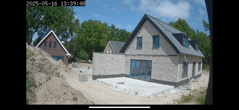

We gaan de laatste week in ... zo spannend allemaal! <3
De aannemer heeft ons via bouwstroom voorzien van een noodstroom oplossing waardoor we nu stroom in de woning hebben. Ook het water is via een noodoplossing aangesloten.
De warmtepomp buiten is op de binnenunit aangesloten en stond vanmiddag zijn opstookprotocol te draaien. Je voelde direct al verschil in temperatuur in de woning.
Daar waar we met smart zitten te wachten op de nuts, moest ik van de week ineens (met pijn in het hart) op de rem trappen voor de aanleg van glasvezel.
Out of the blue kregen we het bericht dat ze eerste week juni willen komen aanleggen.
Ontzettend tof natuurlijk, maar we zitten met het broedseizoen (half maart tot half juli) waardoor er niet (machinaal) gegraven mag worden.
Ach, we zijn pas een jaar bezig met stroom/water/riool/glasvezel dus dan kan een maandje extra wachten er ook nog wel bij.
Sowieso allang al blij dat Delta uiteindelijk gas erop heeft gegeven en onze woningen in zo'n afgelegen gebied wil aansluiten.
Vanaf maandag komen ze de serre bouwen, voor ons nu toch wel de kers op de taart van dit hele project.
De timelapse cam vandaag dus even verplaatst (de bult zand links op de foto word komende week uitgereden, dus die camera stond wat in de weg) en voorzien van verse batterijen en een lege SD kaart.
Afbeeldingslocatie: https://tweakers.net/i/SFMSQzIBCT0VPVDJNS2o2dC-WB4=/800x/filters:strip_exif()/f/image/9gKMignc7cGQsG4XOx5D13Q3.png?f=fotoalbum_large
Ik zie de achtergevel van de buren... foei :+
Mooi dat de serre een betonnen vloer heeft, kun je perfect keramische tegels op leggen.

natural colour schreef op vrijdag 16 mei 2025 @ 19:29:
We leggen de tegels van de woonkamer door naar de serre :)

@Koffie, wordt dat een tuinkamer of echt het verlengde van je woonkamer?
Beide :+
Er komen gewoon meubels en een TV enzo in te staan.
Onze (catalogus)bouwer kon de serre die wij wilde niet bouwen, zat niet in hun assortiment.
Ze wilde ons wel helpen door deze in hun renders mee te nemen als impressie en ook als zodanig in de vergunningsaanvraag meegenomen.
Onze bouwer heeft de fundering en betonnen vloer ook doorgetrokken naar de serre.
Maar de buitenmuren van de woning zijn gewoon standaard gebleven qua isolatie. Ook gewoon een dubbele tuindeur met slot en dergelijke.
De serre zal niet voorzien zijn van HR++ glas (dat was toen niet mogelijk), dus de praktijk moet gaan uitwijzen hoe we daarmee om moeten gaan.
Er is bewust geen vloerverwarming doorgetrokken, maar er is wel voorbereiding voor een airco gemaakt. Deze zullen we na oplevering zelf installeren.

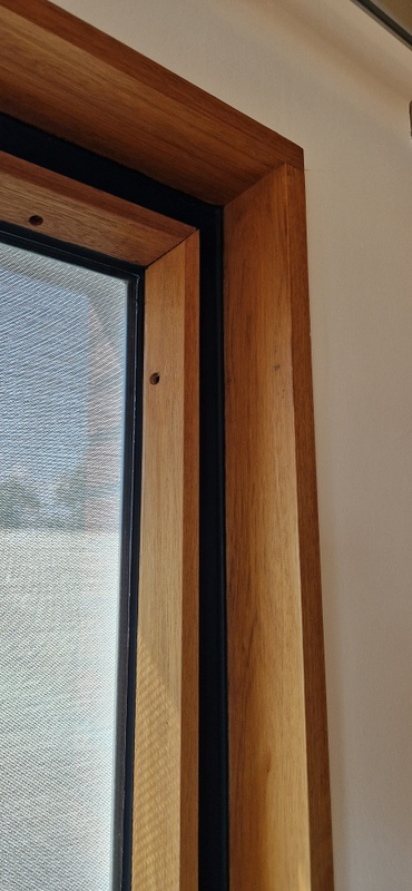

Bij vrienden in Oostenrijk de hout-aluminium optie gezien en die kozijnen waren echt van hele goede kwaliteit! Ook de 3 rubbers op ieder profiel en de afwerking aan de binnenzijde die dan van volledig hout was zag er zeer goed uit.
Edit: Toen zelfs foto’s van gemaakt. Zie ook dat de integratie met screens heel mooi uitgewerkt was. Ter beeldvorming:

  • RogerSch
  • Laatst online: 18:48
walletje-w schreef op maandag 19 mei 2025 @ 08:22:
[Afbeelding][Afbeelding]
Dat ziet er goed uit!
Vanwege kostenoverwegingen gaan wij deze keer toch voor kunststof kozijnen...
Bij een gedetailleerde kostenraming kwamen wij toch ver boven ons gewenste budget uit. Helaas.

Het was lekker druk op de kavel vanochtend.
Er is gestart met het plaatsen van de infiltratiekratten voor HWA en de bouwers voor de serre zijn ook begonnen.
Afbeeldingslocatie: https://tweakers.net/i/gclsDaf7y-vsaPsc5nQL-Pej9ak=/232x232/filters:strip_icc():strip_exif()/f/image/TwO0awko59Z7z30YX0ZBx6yB.jpg?f=fotoalbum_tileAfbeeldingslocatie: https://tweakers.net/i/1U9DfWXnaPFGy_rPDh9uwOUpzII=/232x232/filters:strip_icc():strip_exif()/f/image/L8VhGpfEgOpmRQTJ7PyOnHUp.jpg?f=fotoalbum_tileAfbeeldingslocatie: https://tweakers.net/i/KXe_s5D_1EBUttAXnDtA8zgd3Os=/232x232/filters:strip_icc():strip_exif()/f/image/GUFd5xuACF9VnOOLKQpaXHri.jpg?f=fotoalbum_tile

Koffie schreef op maandag 19 mei 2025 @ 11:21:
Wij hebben dezelfde stenen als jullie uitgezocht. :). Wij combineren deze met een donkere voeg op 4MM diepte.
