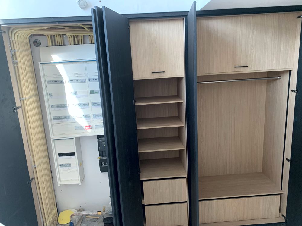

Ik heb het op deze manier gedaan, een 19” beugel met switch en patch panel verticaal opgehangen aan de zijwand.

deejeebv schreef op woensdag 24 juli 2024 @ 16:26:
Ja die zag ik ook en zou bij optie 1 horen. Mijn wens is eigenlijjk om een 10" rack te kunnen plaatsen zoals hier: https://www.netwerkkabel....-312x300x415mm-bxdxh.html
De externe diepte is 300mm dus 'in theorie' moet dat passen.

  • Conrado
  • Laatst online: 10:13
Conrado
The GUI schreef op woensdag 24 juli 2024 @ 21:01:
Hele mooie oplossing. Helaas kom ik dan midden in onze slaapkamer uit :+
Het hoeft er niet recht boven ;)
Ook wilde niet alles in de MK laten uitkomen, mede door de positie ervan. Door de vide en wat ijzeren balken, hadden we maar plek voor een beperkt aantal pijpen over het beton dek.
Ik heb een ruimte gereserveerd in een hoek onder het dak, zo'n 10m van de MK. Geen afstrijkvloer zodat met een dubbelle bodem alle kabels eenvoudig naar de serverkast kunnen.
Afbeeldingslocatie: https://i.postimg.cc/6pTZxFtp/KVL84.jpg
Mijn huis is slimmer dan ik...
  • RoelsRules
  • Laatst online: 01-11 21:48
Qua utp kast hebben wij een extra kast kunnen maken direct naast de meterkast. Hier hangt alles qua utp, alarm, deur slot, homey etc.
Kan daar nu geen foto van maken maar ben wel blij dat we niet alles in de meterkast hoeven te plaatsen. Heb nu zo'n 30 utp in gebruik en nog een zwik niet aangesloten/nodig.
Wellicht is dat een idee/oplossing

  • backupdevice
  • Laatst online: 07:34
backupdevice
No Risk , Full Push
Grolsch schreef op woensdag 24 juli 2024 @ 20:08:
Ik heb destijds bij de bouw van onze woning (2017) ook naar elke ruimte 2 UTP kabels laten trekken, ik heb in totaal +30 UTP kabels die in de meterkast uitkomen, en ik gebruik er welgeteld 6, namelijk die van mijn 3 AP's, 1 die naar een switch gaat in mijn TV meubel voor de apparatuur daar (PS5/Formuler/TV) en 1 naar de garage/mancave waar ook een switch hangt, waar welgeteld ook 1 AP op aangesloten is.
Mijn NAS en ODROID voor HA hangen in de meterkast, die zijn dus ook bedraad aangesloten.
Moraal van het verhaal, zorg dat je op de juiste pelkken een UTP kabel hebt voor je AP's.
En zorgt dat je een fatsoenlijk wifi systeem hebt, ik gebruik Ubitique
Ik wil ook zo iets realiseren. Ben alleen er nog niet over uit of ik voor inwalls per kamer ga. Dan heb je meteen wifi en UTP per slaap/werk kamer. En dan 1 AP in de woonkamer. TV/AppleTV en Sonos op kabel.
Lijkt mij een berg kabels schelen.
[ Voor 4% gewijzigd door backupdevice op 25-07-2024 10:23 ]

  • Loft
  • Laatst online: 10:17
backupdevice schreef op donderdag 25 juli 2024 @ 10:58:
Aan de andere kant... als zij toch bezig zijn. ... Misschien een loze leiding per kamer... just in case
Als ze toch bezig zijn, dan gelijk UTP laten aanleggen. Patchen kan ook, maar ook zelf.
Ben je gelijk van die klus af ;)

The GUI schreef op woensdag 24 juli 2024 @ 16:12:
Ik heb gisteren bij de installateur gezeten voor alle aansluitingen. Daar zijn we denk ik wel over uit. Ik had echter nog niet goed nagedacht over die berg aan UTP die in de meterkast uit gaat komen. Dat zijn zo'n 24 kabels.
De meterkast is 0,9m x 0,35m. Is dit voldoende ruimte voor een 24-poorts switch? Wat zijn jullie ervaringen/tips?
Je zou ook de switches verticaal kunnen hangen, ik heb dit toevallig zelf ook toegepast om het geheel wat compacter te maken.
Afbeeldingslocatie: https://tweakers.net/i/BAnVV2Oz1-RJZeO-tRH_G-nL7OU=/800x/filters:strip_icc():strip_exif()/f/image/DFCVF2JOqfWArdtqbD6tk600.jpg?f=fotoalbum_large
Betreft een Startech RK619WALLV i.c.m. een Startech WALLMOUNTH2
diepte van de RK619WALLV is ca. 28cm, dus dat zou in je meterkast moeten passen ;)

Alcides schreef op woensdag 24 juli 2024 @ 12:43:
Hebben jullie jullie serverrack ed in de meterkast laten zetten? Zit er nu aan te denken om die onder de trap (trapkast) te zetten of in bijgebouw ivm ruimte in de meterkast. Kan er nu nog alle kanten mee op.
Ik krijg een kleine kast (1.35 breed bij 2.65 diep) op de overloop waar ook de WTW unit komt te hangen (kon helaas niet op de vliering) ik overweeg om daar mijn hele serverrackje heen te verhuizen.
Misschien toch eens vragen of het niet handiger is om álle UTP gewoon daar uit te laten komen.

  • FreezingPixels
  • Laatst online: 07:00
Nog als toevoeging op de utp discussie en wellicht ter inspiratie. Ik heb alle utp kabels in de meterkast laten uitkomen, die doorgeboord aan de zijkant en daar de kabels naar toe gebracht. Door standaard Ikea pax kasten wat te verbouwen de basis gemaakt en daarna deuren en panelen op maat laten zagen om het te af te maken.
We hebben naar elke ruimte tenminste 1 utp kabel laten trekken en heb boven 2 unify in wall's, beneden 1 en in de garage hangt een U6 pro voor de tuin en garage zelf.
Afbeeldingslocatie: https://tweakers.net/i/yCHKhCK98zEZy6D9_p-ToPJkvuE=/x800/filters:strip_icc():strip_exif()/f/image/uaKWRBFbpILYTnt6wECYYkfa.jpg?f=fotoalbum_large
Afbeeldingslocatie: https://tweakers.net/i/IEQEyTc3c3NOi50hy-tjm6vXPBI=/x800/filters:strip_icc():strip_exif()/f/image/0G3gxBpG94UnYiEswbdSheiQ.jpg?f=fotoalbum_large
Afbeeldingslocatie: https://tweakers.net/i/7IuUI6U1sKqSvMfRvvJI9DnyQh8=/x800/filters:strip_icc():strip_exif()/f/image/erWdvVuLZW6IWLDQZ9eaEAsp.jpg?f=fotoalbum_large
Afbeeldingslocatie: https://tweakers.net/i/aAUK1cq4fRjOBqVd2AU16M7ACN4=/x800/filters:strip_icc():strip_exif()/f/image/wlqh8XI2UBF4aN3fZ2ONfhja.jpg?f=fotoalbum_large
Tijdelijke oplossing tijdens de bouw:
Afbeeldingslocatie: https://tweakers.net/i/h5hr174X8x7sNiNMslS_dtPYctM=/x800/filters:strip_icc():strip_exif()/f/image/YzCOmLXywo4F3zf1CazP0Vxx.jpg?f=fotoalbum_large
  • savagenld
  • Registratie: Januari 2017
  • Laatst online: 01-11 21:14
@FreezingPixels Heel mooie kast! Kun je eens vertellen hoe je die hebt gemaakt?
  • FreezingPixels
savagenld schreef op woensdag 31 juli 2024 @ 15:12:
Thanks, het is niet helemaal rocket science gelukkig, t meest uitdagende is dat ook een nieuwbouw woning niet 100% recht is. Meten is weten. Het bestaat uit 2x een 50cm brede kast met daarboven 1 kast die verzaagd is om de juiste hoogte te krijgen van 265cm. Ik had wat extra planken gekocht om zo een boven en onderkant te hebben. De schoenenkast en lade is een 100cm kast die versmald is naar 77cm. De MK zelf bekleed met het materiaal van de verzaagde kast.
De bovenkast is ook onderdeel geweest van de 100cm kast. En daarnaast nog een extra kast gekocht om alle pas stukken uit te zagen, hierdoor ontstaat er aan beide kanten een mooie shadow gap waar de plint tegen aan loopt. Zo kunnen de deuren ook nog netjes open. Totaal waren het dus 5 kasten. a 600 euro + nog wat planken en wat klein grut.
Voor de nis en de deuren heb ik plaatmateriaal op maat laten zagen bij Ad-Zaagt. Zelf zagen was een optie maar het kantenband er opzetten was voor m'n andere meubels een dingetje en daar had ik deze keer geen zin in. Ad-Zaagt had ook precies de panelen in het assortiment die ik nodig had. Dus daar alles besteld, deuren zijn ongeveer 100 euro p/s (4 stuks uit 1 plaat inclusief kant fineer) Scharnierengaten zelf geboord met een 3d geprint malletje. Het nisje is iets van 300 euro aan plaatmateriaal.
Het meeste werk waren de deuren voor de meterkast, ik had hier vooraf beter over na moeten tijdens het ontwerp van het huis, nu zitten de scharnieren van de deuren in de deurpost van de MK deur.
Totaal dus iets van 1400 euro.

FreezingPixels schreef op woensdag 31 juli 2024 @ 18:27:
Top gedaan @FreezingPixels!
Hier nog een fan van AdZaagt, gewoon een fijn bedrijf om mee te werken. We hebben helemaal geen omtimmering van de meterkast gebruikt. De kastenwand is uiteindelijk de meterkast :)
