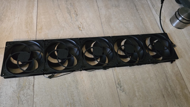

Ik hoop dat ze de koeling softwarematig gewoon openzetten. Ook een vloerverwarming kan gewoon koelen .
(En dan de niet condenserende optie. Bij deep cooling ofwel condenserende koeling gaat de temperatuur van het water naar ongeveer 7 graden. Dan krijg je condens en daar moet de radiator op gemaak zijn, afvoer. Maar je kan ook gewoon koelen als de aanvoer temperatuur niet zo laag is. Nadeel is, en daar doelt Quatt nu op, ze kunnen het huis zo weinig koelen met normale radiatoren dat ze van te voren al weten dat ze klachten krijgen over de geringe werking. Vandaar deze oplossing).
Echter met vloerverwarming is het prima te doen. En ook heb ik een Jaga Freedom hangen die kan verwarmen en koelen (ook deep cooling) (ventilatoren gaan aan bij hogere en/of lagere temperatuur om een hoger vermogen te hebben). Ook heb ik 2 convectoren hangen met 20 ventilatoren (zelfbouwprojectje). Die kan ook veel koel vermogen kwijt (gok ook meer dan die Chill joenit). Dus hoop dat ze het gewoon open zetten voor de personen die het willen.
Zelfbouw projectje die er nog aan komt.
2 x Jaga 5003 convector 1600 x 16 BAT TWIN
20 x ARCTIC P14 PWM PST
Controller Heatbooster
Afbeeldingslocatie: https://tweakers.net/i/PNclNxYquh_zItCWmfDL2vbkAsI=/800x/filters:strip_icc():strip_exif()/f/image/tZ9khNUUmbAyEmPHjjeuPZqC.jpg?f=fotoalbum_large
Afbeeldingslocatie: https://tweakers.net/i/Zq1DO_AKCa22SfyIqeYWC5obF2Q=/800x/filters:strip_icc():strip_exif()/f/image/a8g4HaNM4F3QnR9N7xVDwl1v.jpg?f=fotoalbum_large
Deze komt achter een zelfbouwkast. Onder aanvoer lucht boven afvoer. Hier hing een T22 150cm. Maar dit is vele male beter om het lauwe water van de quatt kwijt te kunnen. En heb ook nog vloerverwarming op de BG waar deze unit hangt. Echter een oudje die nog als bijverwarming is gelegt op 30 a 50 cm of zo. Dus hij vermwart/koelt wel maar niet genoeg vermogen vandaar de extra verwarmingen die er bij horen.

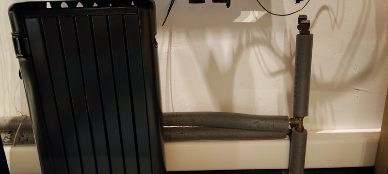

Bij ons op zolder (mijn werkkamer) is geen radiator, maar wel een aansluiting daarvoor. Nu zou dit mogelijk (hangt een beetje van de afvoer af) wel een oplossing kunnen zijn voor een te warme werkkamer in de zomer en als hij ook nog kan verwarmen een mooie aanvulling voor kou in de winter.
Mijn vraag, misschien weet iemand het antwoord, is of hij ook hierop aangesloten zou kunnen worden:

Je kan de chill waarschijnlijk op 1 van die 2 horizontale buizen plaatsen. Zolang er water in de leiding naar de Quatt stroomt zal het wel goed gaan.
PVoutput
  • paQ
lijkt me ook wel ja. Of op de verticale, maar dan onder de T-koppeling.

Ik vermoed dat een radiator toch nodig is. Er moet namelijk een rondgaand circuit zijn, water er in en water eruit. Als je een 'kortsluiting' maakt dan gaat het water als een dolle door je circuit en is je ketel bij verwarmen niet meer OK want al het warme water is meteen weer terug.
Met een soort smoorklep, waterzijdig inregelen eigenlijk, zou het wel uit moeten kunnen.

Is dat koppelstuk voor de Chill aan de retourleiding een standaard koppeling die in de markt voor installateurs ook los verkrijgbaar is?
120m2 bovenwoning met 6 radiatoren en vvw in de badkamer. Intergas HRE 36/30A met Honeywell Round Modulation en Quatt hybrid op het dak van de dakkapel

Hmmm, niet helemaal zoals ik had gehoopt, liefst had een "overbodige" radiator (vloerverwarming volstaat) in de woonkamer vervangen door een permanente unit en eventueel hetzelfde in onze slaapkamer.
Maar dit lijkt wel me een ideale oplossing voor de zolderkamer van mijn oudste zoon, bewust geen radiator geplaatst daar (goed geïsoleerd) en nu in de winter soms een beetje verwarmd met een keramisch ventilatorkacheltje, dat is prima (had eigenlijk een IR paneel gepland, maar het volstaat).
In de zomer zou koeling wel ontzettend welkom zijn.
De CV-leidingen zijn grotendeels weggewerkt, maar naast een kast is er nog een perfecte plek (met stopcontact nabij) voor de quick connector. Het enige dat ik nog even 100% zeker moet weten voordat ik een preorder plaats is of het gewoon op de retourleiding kan zonder radiator nabij (een van de productfoto's suggereert van wel).

  • TeslaNerd
  • Registratie: Maart 2020
  • Laatst online: 12-10 18:05
TeslaNerd schreef op woensdag 5 juni 2024 @ 10:40:
Ik zie maar 1 slang tussen de Chill en de retourleiding. Is de Chill dan in serie of parallel aangesloten op de retourleiding? Of is dat een dikke huls waar 2 slangen in zitten? Een aan- en een afvoerslang tussen Chill en retourleiding?
Vraag mij dan af of dat koppelstuk dan de retourleiding onderbreekt zodat de hele flow door de Chill gaat (in serie?) of zoals bij een radiator naar rato van de weerstand (parallel)?

TeslaNerd schreef op woensdag 5 juni 2024 @ 15:36:
die dubbele slang lijkt me wel logisch, tenslotte is de Chill niet in staat om ook nog zoveel water uit zich zelf te produceren (anders zou je in je huis wel een heel ander (heel groot) probleem hebben). dus een gecombineerde aan en afvoer één, ook best handig ipv twee losse slangen.
voor de rest, lijkt tot nu toe nog een groot vraagteken ? :?
