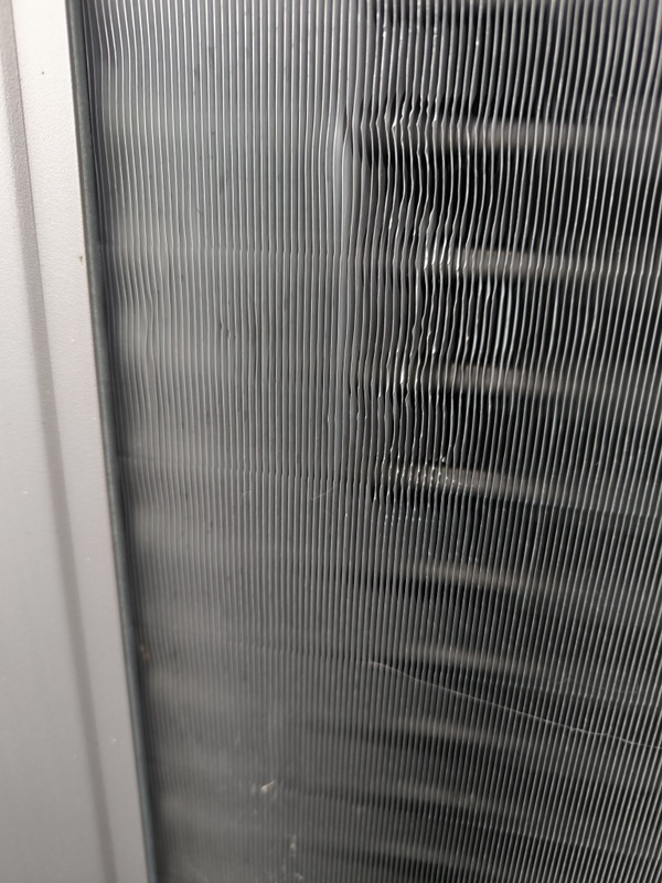

Forzafossa schreef op vrijdag 8 maart 2024 @ 07:34:
Dank voor jullie reacties. Iemand ervaring met deze jongens? 1x5 sterren review die zegt dat het muisstil wordt, maar het is nogal een investering. Betontegels maakt het te zwaar voor m’n dakkapel dus dit lijkt mij wel wat.
Deze lijken veel op de Wagner mini tegels, ja deze kunnen goed werken, ik zou deze wel in combinatie met bv grote rubberen tegels gebruiken. Mbt trillingen wil je eigenlijk ook massa hebben, blijkbaar kan dat bij jou dus niet. Dus is het toverwoord in de geval een combinatie van verschillende dempende materialen, denk bv ook aan andere zachte dempers tussen de warmtepomp en de bigfoots.
Afbeeldingslocatie: https://tweakers.net/i/jaQ0zA-S7EZvtUkikJC3LBEwppc=/full-fit-in/4920x3264/filters:max_bytes(3145728):no_upscale():strip_icc():fill(white):strip_exif()/f/image/CEMtsQpgRiqHFjKQrFGPhEvt.jpg?f=user_large
Afbeeldingslocatie: https://tweakers.net/i/MIph4pdBQ3MuDJtRUbtulO8s-cw=/full-fit-in/4920x3264/filters:max_bytes(3145728):no_upscale():strip_icc():fill(white):strip_exif()/f/image/I6H5FTm7stemAIdhry1SFkGh.jpg?f=user_large

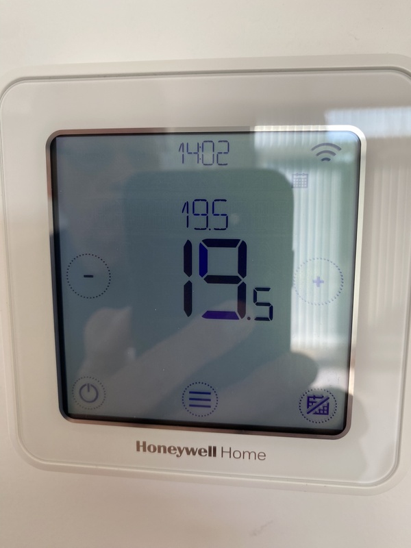

Nog even een T6 dingetje. In json zie ik dat de kamertemperatuur 20,16 graden is, maar op de display van de T6 staat 19,5. Zowel als ingestelde temperatuur als in gemeten temperatuur. Komt dit iemand bekend voor?
Edit: nu bijna 10 minuten later 20,38 graden in json, display nog steeds op 19,5.
Afbeeldingslocatie: https://tweakers.net/i/fxRtoq254ALVfsP4pgZpHMeAhmo=/800x/filters:strip_icc():strip_exif()/f/image/dofl0JLLW2TXgAkfNRTO2eTw.jpg?f=fotoalbum_large
Afbeeldingslocatie: https://tweakers.net/i/d8WdcuXbcWRq29CS7DhAnMnv2bY=/x800/filters:strip_icc():strip_exif()/f/image/5QOMZgEw4vVwqzmpJPglJ8Jg.jpg?f=fotoalbum_large
[ Voor 4% gewijzigd door pietjm op 08-03-2024 14:12 ]
NH, vrijstaand, 182 m2 incl verw garage, 1 Quatt met T87M2018 thermostaat, alles OT, duurzaam in Quatt app aan met echte tarieven, HRE 36/30, 4950 wp panelen, vvw beneden met HR++, radiatoren boven, de koffie nog steeds op z’n Italiaans.
  • Ehbrands
  • Registratie: Oktober 2023
  • Laatst online: 12-10 12:48
[quote]pietjm schreef op vrijdag 8 maart 2024 @ 14:04:
Welkom bij de club. Nog een leuke test. Klik de T6 eens los en weer vast. Bij mij is het dan opeens 1 graad warmer in de woonkamer. Met een T6 heb je eigenlijk geen cv of warmtepomp meer nodig..... :*) .
Maar even serieus, dit is een van de onnavolgbare dingen van de T6. Bij de mijne tenminste. Ik kijk inmiddels al niet meer naar het display. De Quatt loopt er netjes op, dus het is meer een probleem met de weergave denk ik.
  • pietjm
  • Registratie: April 2020
  • Laatst online: 14:04
Ehbrands schreef op vrijdag 8 maart 2024 @ 14:15:
Ik heb hem er al afgehaald en van de stroom af voordat ik de foto nam. Maar … nu opeens naar de 20,5! Snap niets van dat ding.

  • olafmol
  • Laatst online: 14:45
Zoals ik het lees: de gemeten kamertemperatuur is 20,38 graden, de ingestelde kamertemperatuur is 19,5C.

  • MacD007
  • Laatst online: 06-06-2025
Ja, is bekend, de temperatuur die je op het schermpje ziet van de T6 is niet de "echte" temperatuur maar een berekende comfort waarde, wat ze daar ook mogen onder verstaan.
het heeft dus helemaal geen zin om je daar op dood te staren, het word nog erger, meet maar eens door je kamer de temperatuur met een geijkte meter, dan zul je nog veel meer verschillen zien.
Gewoon kijken wanneer het voor jou prettig en comfortabel is, en hou die temperatuur aan, ongeacht of dat nu 19,5 of 20,0 of zelfs 20,5 is.
Quatt WP 4,5 kW - Atag CV ketel - Honeywell T6 - 23 panelen SolarEdge

  • pietjm
MacD007 schreef op vrijdag 8 maart 2024 @ 14:29:
Ik heb nog een andere thermometer in de kamer en vreemd genoeg komt die behoorlijk overeen met de display van de T6. Maar niet vandaag en dat is vreemd. Ik heb ook wat onnodig gasverbruik vandaag naar mijn idee. Blijft zeer weinig en ik vind dat prima, maar met een goed werkende thermostaat zou dat vast niet gebeurd zijn.

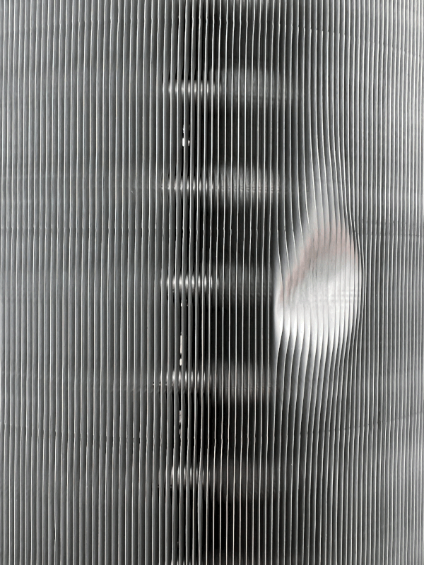

  • Flesym
  • Registratie: April 2023
Net een merkwaardig fenomeen, een defrost bij een buitentemperatuur van boven de 8 graden 😂.
Afbeeldingslocatie: https://tweakers.net/i/QVkzU4i_ZZ20RVg2Qf-2o7otlok=/x800/filters:strip_icc():strip_exif()/f/image/cFDwGfAx7mFLc5ink1d5l3md.jpg?f=fotoalbum_large
Huis: 125 jaar oud, redelijk geisoleerd. Verwarming: hybrid Quatt met E-CV en radiatoren. Warm water: Ariston WPB. Elektra: 5,4kWp ZP + Marstek V.2 accu
  • prakka
  • Laatst online: 13:01
Flesym schreef op vrijdag 8 maart 2024 @ 17:15:
Misschien was de ai bevroren ;)
  • verguldebarman
  • Laatst online: 14:40
Ik heb Quatt even netjes geinformeerd dat we met een "Tweakers afvaardiging" komen. Ook de vragenlijst gedeeld, wellicht dat ze daar vooraf even naar kunnen kijken (en mogelijk zelfs beantwoorden... :P )
Afbeeldingslocatie: https://tweakers.net/i/3-iwq_I_HR7ysh2EmGRcZFRQNIs=/800x/filters:strip_exif()/f/image/48txnSaKmrkVaUCzLVBxpohr.png?f=fotoalbum_large
[edit] inmiddels antwoord dat mijn bericht intern Quatt is doorgezet.

Ik ben even de dakkapel opgeklommen om mijn Quatt van dichtbij te bekijken. Twee dingen vallen mij op: er worden geen RVS bouten en moeren gebruikt? En 2, belangrijker, er zit een forse deuk in mijn Quatt. Het ging er nogal hardhandig aan toe bij de installatie. Vinden jullie dat ik daar werk van moet maken?
Afbeeldingslocatie: https://tweakers.net/i/CLuhwm1sjNU53adFwZ1ErX9-Dbs=/x800/filters:gifsicle():strip_exif()/f/image/ii8zESBtYCwrxSpwqwZaPMSP.gif?f=fotoalbum_large
Afbeeldingslocatie: https://tweakers.net/i/4lETmJctLtjEF9-4sjXoD0Id1u8=/x800/filters:gifsicle():strip_exif()/f/image/FX3i7EQKkNyu8kNRo1MQe3ac.gif?f=fotoalbum_large
Ik zou er wel melding van maken met een foto daarbij maar die lamelletjes kan je zelf met een plamuurmesje oid prima voorzichtig terugbuigen.
RVS? Gegalvaniseerd is toch ook prima?

Forzafossa schreef op zaterdag 9 maart 2024 @ 13:18:
m.n. de koelvinnen aspect vind ik wel een dingetje. ik zou dit wel gaan melden bij Quatt.
Dat had ik ook, ik heb het vandaag even voorzichtig recht gezet met twee stukjes gereedschap.
Zijn destijds door de monteurs ook wel foto's van gemaakt, maar het was niet heel erg begreep ik (zolang het beperkt is).
Afbeeldingslocatie: https://tweakers.net/i/0xSpm6Bncd7B8dEr258FvpO5UzM=/x800/filters:strip_icc():strip_exif()/f/image/NP639CNh2fmeSynkBO8TtAuq.jpg?f=fotoalbum_large
Afbeeldingslocatie: https://tweakers.net/i/EDzfbDr8H_k_IvwkC6DbJ96Rslg=/x800/filters:strip_icc():strip_exif()/f/image/fkpr2Xp8CzIAwyFgSR8hHQMv.jpg?f=fotoalbum_large
Na gebruik van de tooltjes lijkt het wel weer aardig.
