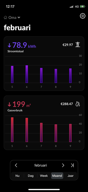

Hallo,
Hendrik hier.
Huidige situatie:
1950 Woning. Net Spouwmuren geisoleerd, ramen volgen.
Momenteel: gaskachel kamer, keuken en gang tevens geiser in keuken.
Gas blijft nog even.
Zonnepanelen worden geplaatst.
Nu wil ik een Quatt toevoegen.
Gaskachel in kamer blijft (hopelijk zo veel als mogelijk uit)
Geiser blijft.
Die in keuken en gang vervangen door Jaga Strada’s met heatboosters.
In de kamer onder de ramen toevoegen Jaga Strada’s met heatboosters.
Tado als kamerthermostaat en radiatorknoppen op de Strada’s in keuken en gang.
Vervolgens kijken hoe ik hier mee uit kom.
Heb ik hier ook een buffervat voor nodig?
Verder nog tips/adviezen?
Bijgaande ook even een verbruiksplaatje van februari (vanaf week 7 met spouwmuurisolatie)

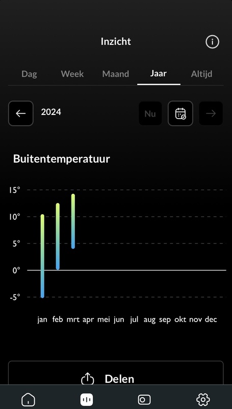

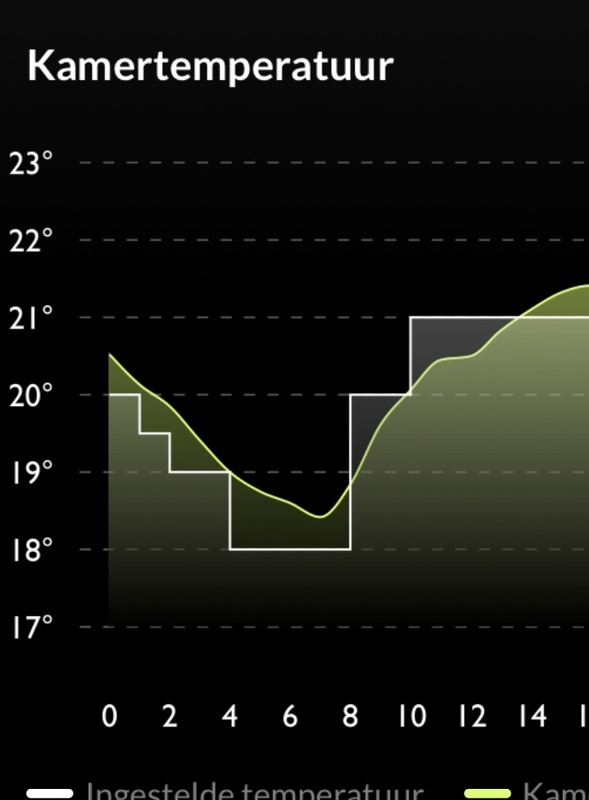

  • bite
Beta nieuws in de TestFlight: In deze update voegen we een uitbreiding toe aan inzicht. Met behulp van 3 nieuwe grafieken leer je meer over de werking van Quatt Hybrid. Daarbij is de buitentemperatuur nu op het startscherm zichtbaar.
Android versie hier nog niet.
En firmware: Verbeterde afhandeling van foutcodes van de warmtepomp
Verbeterde OpenTherm drivers
Afbeeldingslocatie: https://tweakers.net/i/M-M3GzTu8n6R29jfRPIMDijjHj0=/x800/filters:strip_icc():strip_exif()/f/image/qmjGxaNgyxhPJMsuKInGOZzu.jpg?f=fotoalbum_large
Afbeeldingslocatie: https://tweakers.net/i/2jpKkalyz7GvT40A5oSja_0E7tQ=/x800/filters:strip_icc():strip_exif()/f/image/RzEs9M6Qcfv7gHeCcOjrzI5y.jpg?f=fotoalbum_large
Afbeeldingslocatie: https://tweakers.net/i/ydXe6VFvP2YJQmXHOiJI3E97vIc=/x800/filters:strip_icc():strip_exif()/f/image/uCMYIME6bMxD8S55SlAENaBM.jpg?f=fotoalbum_large
Watertemperatuur en kamertemperatuur per dag waarbij die laatste gemeten en ingesteld aangeeft.
Eerder las ik wat over een hoge pieptoon / mosquito geluid, hier ook een 15khz toon te horen en zien op Android app Spectroid. Dat lijkt voor te komen wanneer de spanning onder de 230v zakt wat me opviel wegens homewizard p1 meter dus misschien daar wat mee te maken?
[ Voor 3% gewijzigd door bite op 06-03-2024 22:33 ]

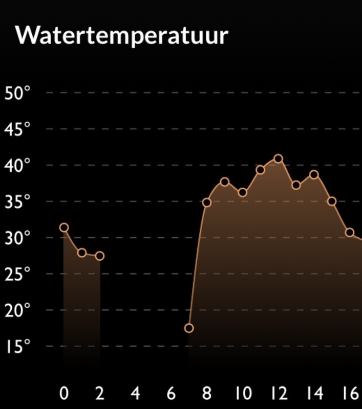

  • pietjm
  • Registratie: April 2020
  • Laatst online: 13:02
En deze dan ook nog:
Afbeeldingslocatie: https://tweakers.net/i/N_GxBJAk49GxwnYxV3xqsb1NWk8=/x800/filters:strip_icc():strip_exif()/f/image/JBVQYYNJpjiKOQlmJSRvzDd3.jpg?f=fotoalbum_large
De watertemperatuur wordt alleen gemeten als er verwarmd wordt.

Hendrik Keizer schreef op woensdag 6 maart 2024 @ 20:19:
Hallo,
Hendrik hier.
Huidige situatie:
Geiser blijft.
Ja, vergeet het buffervat, en je vergeet de capaciteit van je radiatoren er bij te zetten. Is zeker met LTV best wel belangrijk. Minimale inhoud ? ! ?
Heb je wel een cv ketel? Die zag ik zo snel niet en omdat de Quatt een hybride is heb je deze toch echt wel nodig.
Dat met die gaskachel ( is dat je huidige primaire warmtebron ?) snap ik niet helemaal.
Kleine tip, kijk of je het glas door HR++ kunt vervangen.
Hebben de slaapkamers geen radiatoren?
Als vergelijk was mijn gasverbruik in de zelfde periode slechts 9 m3.
Stroomverbruik totaal circa 370 kWh en de warmtepomp verbruikte circa 250 kWh.
[ Voor 4% gewijzigd door MacD007 op 06-03-2024 23:46 ]

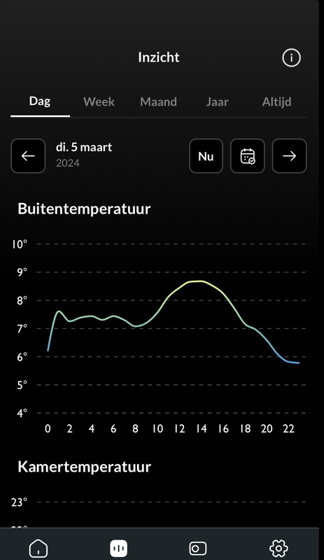

  • bite
Het is achteraf natuurlijk maar geeft wel meer inzicht en situatie als deze had denk ik voor geen gasverbruik: minder nachtverlaging, langzamer of later in de ochtend opwarmen. Aan de hand van weersverwachting en gebruikerswensen zou dat misschien proactief kunnen met voorkeur voor bijvoorbeeld: efficiënt, snel verwarmen of (zoals hier de bedoeling) minimaal aan staan gedurende de nacht (was op heatgeek eens een podcast over bepaalde software dat zoiets zou doen edit: homely YouTube: This Heat Pump Controller Is CHANGING The Game! ).
Het lijkt me wel wat als ze hier dan nog een thermostaat integreren. Toch aan de andere kant ook wat voor te zeggen als je het meer in eigen beheer en controle hebt.

  • Toby-Wan
  • Registratie: Augustus 2018
  • Laatst online: 13:37
pietjm schreef op woensdag 6 maart 2024 @ 23:30:
@pietjm @bite
wellicht voor de beta testers om feedback te geven:
- waarom heeft kamertemperatuur genoeg datapunten voor een vloeiende lijn, maar lijkt het bij watertemperatuur gewoon een zeer beperkt aantal datapunten verbonden door rechte lijnen?

Nee, ik doe een nachtverlaging tot minimaal 18.5 graden (op dit moment zelfs op 19 staan omdat ik 18.5 tijdens koude periodes niet lekker vond werken).

Dag op silent, nacht op building 87. Dit omdat ik wil dat de Quatt s nachts alleen op heel laag vermogen draait zodat de COP bij dalende buitentemperaturen niet teveel daalt.
Mogelijk dat ik nog eens ga kijken of ik met Home-assistant wat nauwkeuriger kan verwarmen. Gisteren had ik bijv een relatief lage COP omdat er in de nacht verwarmd was (die behoorlijk koud was), terwijl het tijdens de dag meer dan 10 graden was. In zo'n geval zou ik dus graag wat meer van de verwarming overdag doen als de dag - nacht temperatuur meer dan 5 graden scheelt, maar ik ben er nog niet aan toegekomen om dit te programmeren in HA.

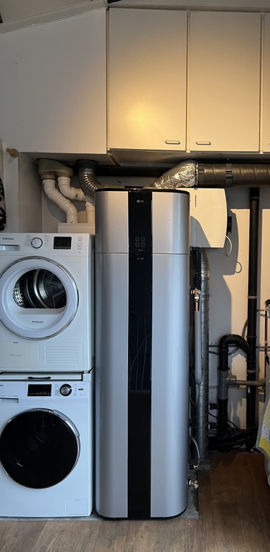

Hier inmiddels volledig van het gas af sinds dinsdag én ook nog eens voor de helft van de prijs van de Quatt uitbreiding.
- Quatt 1x
- WPB LG WH27S 270 liter
- Elektrische CV (op deze foute zit de "oude" cv er nog)
Draait als een zonnetje, ben er blij mee!
Afbeeldingslocatie: https://tweakers.net/i/pzDvVKmBKns3I-qnhnu9NI-LGoc=/x800/filters:strip_icc():strip_exif()/f/image/X1UxFOz2HFWjU7ss2xGZkbJI.jpg?f=fotoalbum_large

Aanvoer en afvoer van de WPB naar buiten denk ik te zien?

Alleen de afvoer naar buiten. Aanzuiging van de open zolder. Goed voor de COP.

Net als @Onno ! de Ferolli TOR 6. Werkt prima samen met de Quatt.

Nope! Alleen grijs. Prijs incl. installatie en incl. subsidie was € 2.435. E-CV was 600 euro en zelf geïnstalleerd. Appeltje eitje. Eventueel kun je ook nog een doorstroomverwarmer overwegen. Dan bespaar je nog zo’n 300 euro maar is wat moeilijk in te regelen. Moet je al gauw met sensoren en programmering in Domoticz en of HA gaan werken.
