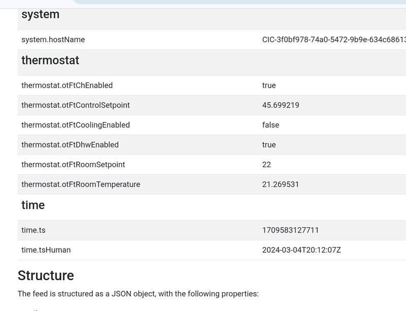

Afbeeldingslocatie: https://tweakers.net/i/v-m-1YtXlo_8cv58XcSUblBsf-g=/800x/filters:strip_icc():strip_exif()/f/image/KcHyd1hF2hm7JVcUuVZ2M9yj.jpg?f=fotoalbum_large
Het was vandaag lekker warm, en de Quatt stond de hele dag uit. In de loop van de avond zakt de temperatuur onder het setpoint; je verwacht dan dat de Quatt anticipeert en reeds vooraf opstart, doet ie niet.
Het setpoint staat op de iSense thermostaat ingesteld op 21.5 C. Bij 21.3 C zet de iSense het signaal ofFtChEnabled op TRUE, en voila de Quatt start onmiddelijk met verwarmen. Dus dit in tegenstelling hetgeen wat in de handleiding van Quatt staat, maar ook hetgeen in diverse posts beweert wordt, n.l. dat de CiC alleen op het kamersetpoint en de kamertemp regelt.
Nog gekker ; de iSense verhoogt het setpoint over OT , zie de schermafdruk, maar het setpoint op de iSense blijft op 21.5 C staan 8)7 Ik ga dit verder uitzoeken, wordt vervolgd.

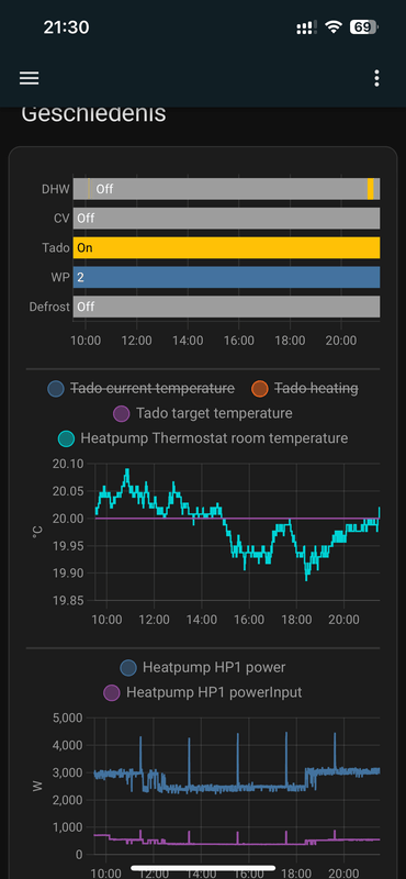

Ik heb een paar dagen de grafiekjes gevolgd met de Tado en, zonder conclusies te trekken, is het comfort wel fantastisch. Zelfs met de CV en de Anna is ons huis nog nooit zo stabiel op temperatuur gebleven. Ik ben fan. Afbeeldingslocatie: https://tweakers.net/i/UXIBw2RKahKUmiAZg0PcCnxTY2c=/x800/filters:strip_exif()/f/image/k4znIz5KgKiMTT9zjZtwWkAg.png?f=fotoalbum_large
Drenthe, geschakelde woning bj. 1981, 107m2, kruipruimte nageisoleerd, origneel dubbelglas, 6x radiator 19kW@70/55/20, beneden 10x heatfan 5 pro, Tado, Remeha Calenta 28C, Quatt (15-02-2024), 10x Sunpower 390W op Zuid, SMA SB 3.6

“ Dus dit in tegenstelling hetgeen wat in de handleiding van Quatt staat, maar ook hetgeen in diverse posts beweert wordt, n.l. dat de CiC alleen op het kamersetpoint en de kamertemp regelt.”
Volgens mij is dit nergens in dit forum beweert. Er is wel gesteld dat de thermostaat een signaal aan de CiC geeft om te starten (of stoppen) met verwarmen en dat dan de CiC het verder regelt met het kamersetpoint en de kamertemperatuur. Zoals ook Quatt zelf beweert.
Maar we vallen in herhaling hiermee.

onlinaius schreef op dinsdag 5 maart 2024 @ 11:14:
Hoewel ik zelf aangeven dat je VVW hebt eigenlijk een beetje 'primitief' vind. De voorkeur zou wat mij betreft toch zijn dat CiC zelf de traagheid van het systeem berekend op basis van binnenkomende data, ook omdat in VVW ook verschil zit (droogbouw vs natbouw bijv).
Verder vraag ik me ook af of het niet een stuk minder toevoegd als Quatt het aan-uit signaal niet meer mee zou nemen. Op dit moment kan de Quatt alleen moduleren zodra de thermostaat zegt dat er warmtevraag is.
Stel dat je de verwarming op 20 graden hebt staan en Quatt heeft er net 20.2 van gemaakt. De thermostaat geeft geen warmtevraag meer en de Quatt gaat uit. De temperatuur begint te zakken, maar de Quatt mag niet ingrijpen omdat er geen warmtevraag is. Pas bij 19.8 mag de Quatt weer gaan verwarmen. Door je VVW daalt de temperatuur door tot 19.6, waardoor de Quatt extra hard gaat werken. Als de traagheid niet voldoende wordt meegenomen kun je een overshoot krijgen tot 20.2 en begint het riedeltje weer van voren af aan.
Dit probleem wordt mijns inziens dus grotendeels veroorzaakt omdat de Quatt bij een dalende temperatuur duimen moet gaan zitten draaien tot de thermostaat aangeeft dat er weer wat gedaan mag worden.
zonder gebonden ze zijn aan de warmtevraag (wel/niet) van de thermostaat, zou de Quatt ook veel beter regelen op basis van de stooklijn.
CIC: bij deze buitentemperatuur zou volgens de stooklijn de warmteverlies X kW zijn, dus zorgt Quatt dat het continu dat vermogen levert.
bij verandering in setpoint of ruimtetemperatuur kan de CIC altijd nog vermogen verhogen / verlagen / afschakelen.
in WP wereld is hier zelfs een naam voor: WAR (weersafhankelijke regeling)
Dit! Ik merk het ook met de T6, Quatt gaat uit bij +0.2 boven setpoint, en pas weer aan bij -.2 onder. Ik merk het ik ook echt in de woonkamer, het wordt er kouder, en later pas weer lekker warm.
Wat dat betreft zien die Tado grafieken er veel beter uit al; de Cic krijgt veel vaker data om z’n vermogen op aan te passen.
Zou ik de T6 gewoon kunnen vervangen door een Tado, als ik geen gekke dingen met zoneregeling ga doen? Of is de Tado eentje die een setting aanpassing door Quatt nodig heeft?
Eens, en dat is niet alleen bij VVW zo, maar ook als je huis zelf weinig massa heeft om warmte op te nemen (bv gipsplaat). Voorbeeldje met radiatoren en heatfans waar de CIC niet goed mee overweg kan. Hij loopt dagenlang goed maar als de Quatt door de DT4M wordt gestopt komt de temperatuur in een grote hysteresis waar de Quatt niet meer uit komt. Dus stuur ik nu zelf de heatfans maar aan of uit om het vermogen te regelen maar daarmee mijn COP slechter te maken.
Afbeeldingslocatie: https://tweakers.net/i/Na059lQnY4VGDoRHnD7zB31l7Lw=/800x/filters:strip_icc():strip_exif()/f/image/ZQSkJpFWvCYx1BRbr4HDjUMK.jpg?f=fotoalbum_large

  • Laatst online: 10:24
Gerardwaz schreef op maandag 4 maart 2024 @ 20:03:
Het werd een beetje warm in huis en de thermostaat (DT4M) vond het opeens 1.5C kouder dus dacht wat gebeurt er nu weer. Als dat met de T6 ook gebeurt kom je er vanzelf achter.
Hier hetzelfde, net na de upgrade heeft de thermostaat 1.5 graad lager aan. Heb je het kunnen herstellen door een herstart te doen?
Mijn thermostaat reageerde nergens meer op, ik moest de CIC resetten.

  • MMBD
  • Laatst online: 30-09 20:16
We verwachten dat we aan het einde van dit kalenderjaar de nieuwe frontpanelen kunnen gebruiken.
Dat betekent dus nog driekwart jaar wachten op deugdelijke frontpanelen (2x)... :/

  • Friezin
  • Registratie: November 2023
Friezin schreef op dinsdag 5 maart 2024 @ 08:45:
@RobertowNL en @Freeckje
Ook een vraagje:
Vloerverwarming vraagt, m.i. om een andere manier van verwarmen dan enkel radiatoren.
Wanneer je, met vvw, de Quatt pas laat aanslaan wanneer de kamertemperatuur 0,2°C onder die ingestelde kamertemperatuur is gezakt, ben je al te laat: bij mij zakt, voor de vloer weer redelijk op temperatuur is, de kamertemperatuur nog een keer 0,2°C.
Dat is dan vaak weer reden voor de CIC om de Quatt extra hard te gaan draaien (wat resulteert in overshoots, vloer warmt na).
Vraag: waarom kun je nergens aangegeven dat je vvw hebt en gebaat bent met een "sudderende" Quatt die vloer zachtjes op temperatuur houdt?
Ik heb trouwens het idee dat de update CIC naar 2.11.0 niet een gelukkige was in mijn geval.
Mijn vloerverwarming is er niet happy mee.
Vergelijkbaar met vandaag (temperatuur, geen zon en verbruik) was 26 januari.
26 januari was kabbelen en op temperatuur houden.
Vandaag is gas geven, overshoot, noodstop: temperatuur 0,2°C onder ingestelde kamertemperatuur: start, oeps nu 0,4 onder ingesteld, GAS! (Overdrachtelijk), overshoot.... etc.
26 januari
Vandaag
