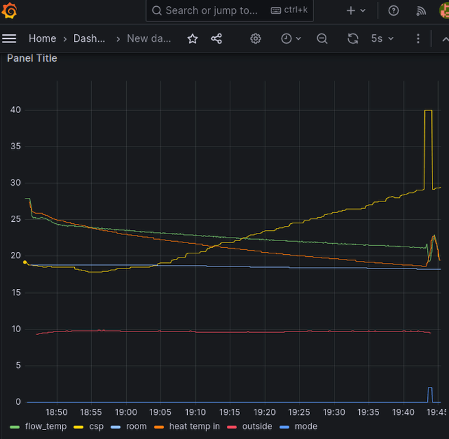

Wat betreft het control setpoint:
Ik heb twee weken op de cv gedraaid ivm defekte circulatiepomp. Omdat de cv zijn water ook door de stilstaande pomp van de Quatt moet duwen kan deze zijn warmte minder snel kwijt dan vroeger zonder Quatt.
Afhankelijk van de warmtevraag bepaald cic een control setpoint. De branderautomaat van mijn ketel (intergas hre 28/24) schakelde dan in eerste instantie meerdere keren uit op bereikte watertemperatuur (control setpoint) en niet op bereiken kamertemperatuur (uiteindelijk natuurlijk wel). De cic doet dus wel iets met de setpoint, maar alleen naar de ketel en niet naar de Quatt.
  • pjeterinfo
  • Laatst online: 11-10 18:06
@Freeckje Vanmiddag bij thuiskomst stond de Quatt te draaien . Gelijk van de gelegenheid gebruik gemaakt om te testen of het verlagen van de CSP enig effect heeft....... niets . Pas 0,3 boven termostaat setpoint gaat de warmtepomp uit.
Terug de logging van vanmiddag bekeken en blijkt dat de warmtepomp aan is gegaan 0,31 onder setpoint. Met een CSP van 33,9, dat is dus hoger dan wat ik eerder had gezien, ik wil best toegeven dat het de ingestelde en gemeten temperatuur is van de kamerthermostaat wat de Quatt gebruikt. 8)7
Maar zojuist stond de Quatt nog uit en toch ook even de CSP handmatig verhoogt, zie onderstaande resultaat???? Wie kan dit dan verklaren.
De logging is het moment van verhogen CSP tot uitgaan van de Quatt
Afbeeldingslocatie: https://tweakers.net/i/KfTBAtk_bLqh7Q7ohvbu_97baNU=/full-fit-in/4000x4000/filters:no_upscale():fill(white):strip_exif()/f/image/eJGFhXQVdqZrYt94dsMAXCZG.png?f=user_large

19:43:37.949451 R801C0000   Read-Data   Return water temperature: 0.00
19:43:38.347482 BC01C1402   Read-Ack    Return water temperature: 20.01
19:43:38.359314 AF0630000   Unk-DataId  Operating mode HC1, HC2, DHW: 0 0 0 0000
19:43:38.959394 T00050000   Read-Data   Application-specific flags: 00000000 0
19:43:38.972252 R801C0000   Read-Data   Return water temperature: 0.00
19:43:39.128635 B401C140F   Read-Ack    Return water temperature: 20.06
19:43:39.140009 AF0050000   Unk-DataId  Application-specific flags: 00000000 0
19:43:39.984017 T00000000   Read-Data   Status: 00000000 00000000
19:43:39.996745 R80000100   Read-Data   Status: 00000001 00000000
19:43:40.189846 B4000010A   Read-Ack    Status: 00000001 00001010
19:43:40.206351 AC000000A   Read-Ack    Status: 00000000 00001010
19:43:41.007717 T90011D19   Write-Data  Control setpoint: 29.10
19:43:41.022230 R10012800   Write-Data  Control setpoint: 40.00
19:43:41.176856 BD0012800   Write-Ack   Control setpoint: 40.00
19:43:41.192457 A50011D19   Write-Ack   Control setpoint: 29.10
19:43:42.238464 T00110000   Read-Data   Relative modulation level: 0.00
19:43:42.249435 B40111900   Read-Ack    Relative modulation level: 25.00
19:43:43.159024 T80190000   Read-Data   Boiler water temperature: 0.00
19:43:43.173389 BC019134B   Read-Ack    Boiler water temperature: 19.29
19:43:43.976382 T00090000   Read-Data   Remote override room setpoint: 0.00
19:43:43.988853 R801C0000   Read-Data   Return water temperature: 0.00
19:43:44.283842 B401C1453   Read-Ack    Return water temperature: 20.32
19:43:44.297735 A40091280   Read-Ack    Remote override room setpoint: 18.50
19:43:45.006449 T00630000   Read-Data   Operating mode HC1, HC2, DHW: 0 0 0 0000
19:43:45.017324 R00110000   Read-Data   Relative modulation level: 0.00
19:43:45.209151 B40111900   Read-Ack    Relative modulation level: 25.00
19:43:45.219715 AF0630000   Unk-DataId  Operating mode HC1, HC2, DHW: 0 0 0 0000
19:43:45.940069 T801B0980   Read-Data   Outside temperature: 9.50
19:43:46.231791 B401B0983   Read-Ack    Outside temperature: 9.51
19:43:47.153428 T00000000   Read-Data   Status: 00000000 00000000
19:43:47.157554 R80000100   Read-Data   Status: 00000001 00000000
19:43:47.207383 B4000010A   Read-Ack    Status: 00000001 00001010
19:43:47.218391 AC000000A   Read-Ack    Status: 00000000 00001010
19:43:48.074848 T90011D19   Write-Data  Control setpoint: 29.10
19:43:48.086360 R10012800   Write-Data  Control setpoint: 40.00
19:43:48.146740 BD0012800   Write-Ack   Control setpoint: 40.00
19:43:48.160923 A50011D19   Write-Ack   Control setpoint: 29.10
19:43:48.995116 T00110000   Read-Data   Relative modulation level: 0.00
19:43:49.200997 B40111900   Read-Ack    Relative modulation level: 25.00
19:43:50.019733 T80190000   Read-Data   Boiler water temperature: 0.00
19:43:50.226044 BC019136F   Read-Ack    Boiler water temperature: 19.43
19:43:50.959437 T00090000   Read-Data   Remote override room setpoint: 0.00
19:43:50.970547 R00110000   Read-Data   Relative modulation level: 0.00
19:43:51.153692 B40111900   Read-Ack    Relative modulation level: 25.00
19:43:51.175284 A40091280   Read-Ack    Remote override room setpoint: 18.50
19:43:52.085908 T00630000   Read-Data   Operating mode HC1, HC2, DHW: 0 0 0 0000
19:43:52.097021 R00110000   Read-Data   Relative modulation level: 0.00
19:43:52.196255 B40111900   Read-Ack    Relative modulation level: 25.00
19:43:52.208141 AF0630000   Unk-DataId  Operating mode HC1, HC2, DHW: 0 0 0 0000
19:43:52.996752 T900E6400   Write-Data  Maximum relative modulation level: 100.00
19:43:53.302356 B500E6400   Write-Ack   Maximum relative modulation level: 100.00
19:43:54.022998 T00000000   Read-Data   Status: 00000000 00000000
19:43:54.032222 R80000100   Read-Data   Status: 00000001 00000000
19:43:54.224488 B4000010A   Read-Ack    Status: 00000001 00001010
19:43:54.237937 AC000000A   Read-Ack    Status: 00000000 00001010
19:43:54.971242 T90011D19   Write-Data  Control setpoint: 29.10
19:43:54.983041 R10012800   Write-Data  Control setpoint: 40.00
19:43:55.250305 BD0012800   Write-Ack   Control setpoint: 40.00
19:43:55.265267 A50011D19   Write-Ack   Control setpoint: 29.10
19:43:56.090865 T00110000   Read-Data   Relative modulation level: 0.00
19:43:56.145999 B40111900   Read-Ack    Relative modulation level: 25.00
19:43:56.979621 T80190000   Read-Data   Boiler water temperature: 0.00
19:43:57.209881 BC0191431   Read-Ack    Boiler water temperature: 20.19
19:43:58.030918 T00090000   Read-Data   Remote override room setpoint: 0.00
19:43:58.034533 R00110000   Read-Data   Relative modulation level: 0.00
19:43:58.321883 B40111900   Read-Ack    Relative modulation level: 25.00
19:43:58.330266 A40091280   Read-Ack    Remote override room setpoint: 18.50
19:43:59.038226 T00630000   Read-Data   Operating mode HC1, HC2, DHW: 0 0 0 0000
19:43:59.047260 R801C0000   Read-Data   Return water temperature: 0.00
19:43:59.245057 BC01C1479   Read-Ack    Return water temperature: 20.47
19:43:59.248321 AF0630000   Unk-DataId  Operating mode HC1, HC2, DHW: 0 0 0 0000
19:44:00.009473 T90101280   Write-Data  Room setpoint: 18.50
19:44:00.108427 SC: 19:44/3
19:44:00.200735 B50101280   Write-Ack   Room setpoint: 18.50
19:44:01.177436 T00000000   Read-Data   Status: 00000000 00000000
19:44:01.188367 R80000100   Read-Data   Status: 00000001 00000000
19:44:01.243334 B4000010A   Read-Ack    Status: 00000001 00001010
19:44:01.247630 AC000000A   Read-Ack    Status: 00000000 00001010
19:44:02.004619 T90011D19   Write-Data  Control setpoint: 29.10
19:44:02.010769 R10012800   Write-Data  Control setpoint: 40.00
19:44:02.209930 BD0012800   Write-Ack   Control setpoint: 40.00
19:44:02.218822 A50011D19   Write-Ack   Control setpoint: 29.10
19:44:03.132712 T00110000   Read-Data   Relative modulation level: 0.00
19:44:03.211789 B40111900   Read-Ack    Relative modulation level: 25.00
19:44:04.050755 T80190000   Read-Data   Boiler water temperature: 0.00
19:44:04.257174 B401914A5   Read-Ack    Boiler water temperature: 20.64
19:44:05.075668 T00090000   Read-Data   Remote override room setpoint: 0.00
19:44:05.086048 R801C0000   Read-Data   Return water temperature: 0.00
19:44:05.187033 BC01C1446   Read-Ack    Return water temperature: 20.27
19:44:05.210619 A40091280   Read-Ack    Remote override room setpoint: 18.50
19:44:06.205605 T00630000   Read-Data   Operating mode HC1, HC2, DHW: 0 0 0 0000
19:44:06.214777 R801C0000   Read-Data   Return water temperature: 0.00
19:44:06.242751 B401C1439   Read-Ack    Return water temperature: 20.22
19:44:06.244982 AF0630000   Unk-DataId  Operating mode HC1, HC2, DHW: 0 0 0 0000
19:44:07.124987 T90181242   Write-Data  Room temperature: 18.26
19:44:07.328394 B50181242   Write-Ack   Room temperature: 18.26
19:44:08.046062 T00000000   Read-Data   Status: 00000000 00000000
19:44:08.251565 BC000000A   Read-Ack    Status: 00000000 00001010
19:44:09.073200 T90011D19   Write-Data  Control setpoint: 29.10
19:44:09.274488 B50011D19   Write-Ack   Control setpoint: 29.10
19:44:10.096381 T00110000   Read-Data   Relative modulation level: 0.00
19:44:10.278959 B40111900   Read-Ack    Relative modulation level: 25.00
19:44:11.034645 T80190000   Read-Data   Boiler water temperature: 0.00
19:44:11.217987 BC01915CC   Read-Ack    Boiler water temperature: 21.80
19:44:12.051044 T00090000   Read-Data   Remote override room setpoint: 0.00
19:44:12.060328 R801C0000   Read-Data   Return water temperature: 0.00
19:44:12.259962 BC01C1404   Read-Ack    Return water temperature: 20.02
19:44:12.286860 A40091280   Read-Ack    Remote override room setpoint: 18.50
19:44:13.270197 T00630000   Read-Data   Operating mode HC1, HC2, DHW: 0 0 0 0000
19:44:13.278734 R801C0000   Read-Data   Return water temperature: 0.00
19:44:13.303507 BC01C13F6   Read-Ack    Return water temperature: 19.96
19:44:13.314747 AF0630000   Unk-DataId  Operating mode HC1, HC2, DHW: 0 0 0 0000
19:44:14.091041 T806D0000   Read-Data   Electricity producer starts: 0
19:44:14.099588 R801C0000   Read-Data   Return water temperature: 0.00
19:44:14.293795 BC01C13E8   Read-Ack    Return water temperature: 19.91
19:44:14.304694 A706D0000   Unk-DataId  Electricity producer starts: 0

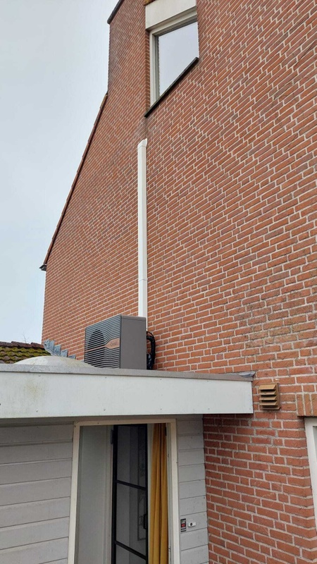

  • Zigg
  • Laatst online: 12-10 15:49
Gisteren is de Quatt bij huize Zigg geinstalleerd *O*
Hij draait als een zonnetje! Nu nog een beetje tweaken aan mijn radiatoren boven, en aan mijn verwarmingsschema.
Afbeeldingslocatie: https://tweakers.net/i/CaG2Lp6bA2fc5AHLmz3n2R4LkXs=/x800/filters:strip_icc():strip_exif()/f/image/Yea5ZcK9dxgHamIv9SgfPrvf.jpg?f=fotoalbum_large
Twee Slowaakse mannen stonden om 08:00 uur op de stoep, en om 15:00 uur was het klaar. Harde werkers! _/-\o_
Goed om te zien dat ze alles vastleggen in een app, inclusief een testprotocol dat ze doorlopen op het einde.

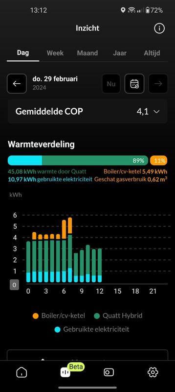

  • Gregory76
  • Laatst online: 12-10 10:12
Gregory76
PlayStation enthusiast
Wij hebben hem nu een dag staan 😃
De nacht valt mij alleen nog wat tegen qua gasverbruik. Ik had op 0 gehoopt, maar dat gaat (nu nog) niet. Iemand nog tips?
Afbeeldingslocatie: https://tweakers.net/i/khHeF--CROMqp-ihDfw9gpjRsNc=/x800/filters:strip_icc():strip_exif()/f/image/CnnWPmtlyxBpJlnctYeJQCtM.jpg?f=fotoalbum_large
Ik heb hem op stille modus staan snachts. In de ochtend zie je wel meer gasverbruik, maar dat is de douche. 😬
Vannacht probeer ik het een keer zonder de stille modus. Misschien gaat het dan beter?

Gregory76 schreef op donderdag 29 februari 2024 @ 13:16:
Ik vind dat hij voor stille modus nog best veel vermogen levert, bijna 4kW. Stond deze echt aan?
En hij werkt netjes samen met de CVketel, die maar klein beetje toevoegt.
Gasverbruik in de ochtend is niet voor het douchen, dat zie je in deze app niet terug. 's Morgens rond 5uur is het buiten het koudst, dus dat kan voor extra gasverbruik zorgen, zelfs als je van de thermostaat afblijft.
Was je huis op temperatuur toen deze nacht begon?
Ik weet niet wat je watertemperaturen waren, maar met vloerverwarming en zonder stille modus zou hij het alleen moeten redden in zo'n nacht (~5kW).
Anders zul je moeten zorgen dat er wat minder afgifte nodig is: isoleren.
WP: Quatt 4,5kW hybride monoblock op garagedak, T6, radiatoren met 25gr Speedcomforts. PV: 15x 320Wp ZZO, PhonosolarMWT met SolarEdge optimizers en 5000H omvormer. EV: Polestar2 en Enyaq60, laadpunt Volt Time Source 2s
  • DS31
  • Registratie: Maart 2022
  • Laatst online: 12-10 13:56
Ik vind het verbruik elektra ook nog wel redelijk hoog, maar dat is een aanname. Eea is wel weer afhankelijk van jouw situatie (soort woning/woningleeftijd/m2/soort verwarming, gevraagde temperaturen). Ter referentie: 160 m2, 2 kapper, 1960, Noord Brabant, aardig nageisoleerd. Tot op heden vandaag 5,7 kwh stroom en 0 gas. 's nachts op 18 graden, 's ochtends om 7.00u naar 19 graden.
  • Toby-Wan
  • Registratie: Augustus 2018
  • Laatst online: 07:15
SBL schreef op donderdag 29 februari 2024 @ 13:28:
stille modus begrenst op 1000 W elekrisch, wat ie uit de screenshot ook lijkt te halen
0,6 m3 gas is nu ook niet wereldschokkend.
Vergeet niet dat je hele huis tijdens de installatie lekker af heeft staan te koelen (vloer, muren, plafond etc.) dus alles moet weer opgewarmd.
ZO-Fryslân, vrijstaande villa (monument) bj.1909, enkelsteens, 200m2, 60m2 vvw/schuim, 12xradiator (2 met heatfan), T6: 21,5°C 24/7, 65×HR+(+), 2xQuatt (11-2023v1&9-2025v1.5), Nefit HR43, 10xSolarEdge, inductie, Quooker, weduwe, imker, klusser, 11 are

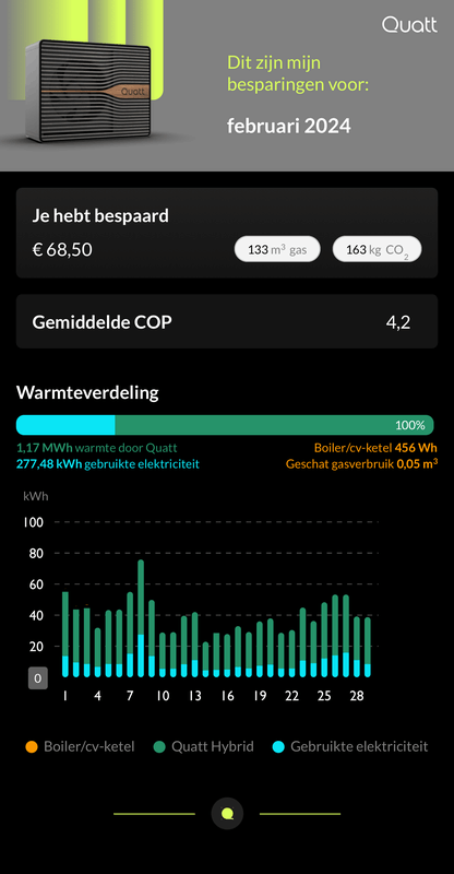

Na mijn eerste volle maand aangenaam verrast door de prestaties van mijn duo: 99% gas bespaard, COP van bijna 5 in deze natuurlijk warme februari. Huis blijft warm met 40-44 graden aanvoertemperatuur. T6 doet het super, een zeer stabiele temperatuur en draaien van de Quatts.
Issuetje van de laatste dagen is wifi volgens de app niet werkt, maar JSON data wel doorkomt, dat is toch tegenstrijdig?
Afbeeldingslocatie: https://tweakers.net/i/f8vnjlM8bDaOC7NWV_7u1rS7okA=/x800/filters:strip_exif()/f/image/mlKA7SnOzwjNFSSpfNdsqBPv.png?f=fotoalbum_large
[ Voor 30% gewijzigd door T-Rob op 29-02-2024 19:23 ]
