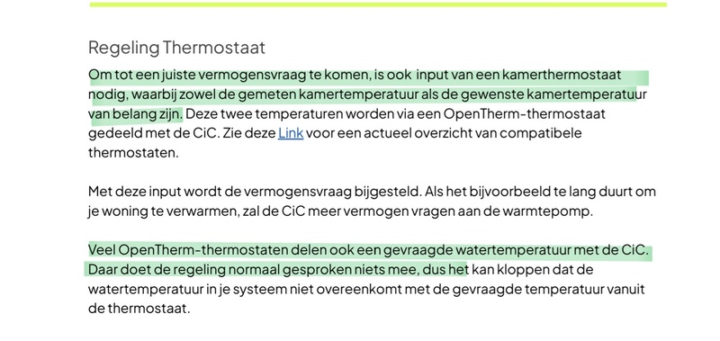

@pascal-drewes Wel ingesteld dat je een Quatt gebruikt in de Tado app.
  • pascal-drewes
  • Laatst online: 12-10 16:42
medu80 schreef op maandag 26 februari 2024 @ 21:45:
Ho wacht, dat moet je instellen? Dat stond niet in de installateurs handleiding. Waar kan ik dat instellen?

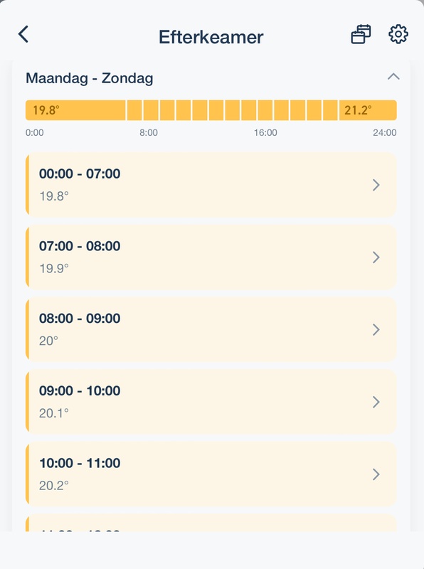

Op de Tado slimme thermostaat en de draadloze sensor kun je per 0,1C instellen. Op de knoppen per 0,5C.
Hierbij mijn schema voor de woonkamer. Ik laat zeer geleidelijk de temperatuur van iets koeler in de ochtend naar de gewenste avond temperatuur oplopen met 0,1C/uur.
Afbeeldingslocatie: https://tweakers.net/i/UQRpdAc2djLCA_wpRMXmJXLA3bs=/x800/filters:strip_icc():strip_exif()/f/image/2Gm5spiCpKLhMSQzMrsVZ2qD.jpg?f=fotoalbum_large

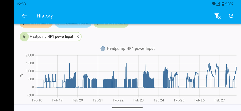

Misschien moeten we niet te snel oordelen trekken trouwens. Vanochtend nog even HA in de gaten gehouden nu inclusief de cloud integratie van Tado en volgensmij heb ik de output van de PID regeling gevonden. Gezien het vannacht aanzienlijk kouder was (~2 graden) heeft hij wat moeite gehad om op setpoint te komen waardoor hij nu geen probleem vind dat hij er wat overheen gaat.
Afbeeldingslocatie: https://tweakers.net/i/gnEhJXAWwejMBErUysseQ0Zdtc8=/232x232/filters:strip_exif()/f/image/rOKwLVLaQjkURYBeDTgLFIqY.png?f=fotoalbum_tileAfbeeldingslocatie: https://tweakers.net/i/d3mpjTVZdRyr0GGx9QpeE34-XOI=/232x232/filters:strip_exif()/f/image/HPF1JEZpVjWaxc7kxM6tpcFU.png?f=fotoalbum_tile
Grote kans dat de warmtevraag dus afsloeg omdat hij al een poosje erg dicht rond het setpoint zat? Misschien toch maar even inlezen hoe een PID regeling nu werkt.

Erg leuk, maar ons lichaam is helemaal niet in staat om dergelijk kleine temperatuurverschillen op te merken en ook voor de Quatt zijn dergelijk mini stapjes niet noodzakelijk.
Je kunt dus of de tijd per stap duidelijk inkorten of de stappen duidelijk vergroten, bv naar 0,5 graad per stap,
Zeker met de tado voorkom je een zaagtand met continu aan / uit omdat de Quatt al eerder de gewenste temperatuur heeft bereikt. Is die 0,5 weer net iets te veel kun je dat dan bijstellen.
Wat je eigenlijk wil is continu laten draaien van de warmtepomp, dus binnen het tijdsbestek van de stap moet hij eigenlijk net zijn doeltemperatuur net niet bereikt hebben en schakelt de thermostaat weer op naar de volgende stap. Hiermee bereik je een op een zo laag mogelijk vermogen een continu lopen van de warmtepomp.

MacD007 schreef op dinsdag 27 februari 2024 @ 10:00:
Of ons lichaam dergelijke kleine temperatuurverschillen opmerkt is hier niet aan de orde. De gedachte is, geleidelijke verwarmen naar gewenste temperaturen ‘s ochtends, bij de lunch, het avondeten en ‘s avonds. Dat kan in stappen van 0,5C, maar ik zou niet weten, waarom het ook niet in stappen van 0,1C kan. Wat ik in de simulatie merk, is dat de ketel naar een mooie aanvoertemperatuur moduleert en zeer rustig loopt. Overigens is het plaatje van een slave-ruimte. In de master-ruimte zijn het stappen van0,2C/uur.
Dat voor de Quatt dergelijke ministapjes niet noodzakelijk zijn, lijkt mij evident. Dat neemt niet weg, dat het kan.
Hoe dat in de praktijk werkt, gaan we zien. Misschien is 0,5 wel ideaal. Maar stappen van 0,3, 0,7 of 1,1 is wellicht beter. We gaan het zien als hier de Quatt staat.
De puzzel lijkt mij de theoretische benadering en de praktische uitwerking. Dit forum volgend is mij nu wel duidelijk geworden, dat het geheel afhankelijk is van huis, mate van isolatie, warmteverlies, schil en per ruimte, afgiftesysteem en tot slot persoonlijke warmtewensen.

Quatt op hol....
En dan vraag ik me wel eens af: kijkt CIC überhaupt wel naar temperatuur instelling?
Dit "op hol gedrag"gebeurt namelijk vaker.
Ook raadselachtig gedrag: Quatt kan urenlang (10-12) door blijven sudderen en kamertemperatuur op 21,52°C houden, maar net zo plotseling heeft hij het zin eraf en gaat uit. Meestal 's nachts helaas: vloer koelt dan wat af, kamertemperatuur wordt 21,32°C, Quatt gaat weer aan maar heeft eigenlijk te ver af laten koelen: daalt dan nog 1 keer naar 21,11 voor het weer warmer wordt.
Afbeeldingslocatie: https://tweakers.net/i/UIAcM2Sg6tNvivVyFXvo0XwGzpM=/x800/filters:strip_icc():strip_exif()/f/image/u51Y1KLxVQpnYJkBOj4IWigj.jpg?f=fotoalbum_large
ZO-Fryslân, vrijstaande villa (monument) bj.1909, enkelsteens, 200m2, 60m2 vvw/schuim, 12xradiator (2 met heatfan), T6: 21,5°C 24/7, 65×HR+(+), 2xQuatt (11-2023v1&9-2025v1.5), Nefit HR43, 10xSolarEdge, inductie, Quooker, weduwe, imker, klusser, 11 are

Mickel moen schreef op dinsdag 27 februari 2024 @ 07:58:

Friezin schreef op dinsdag 27 februari 2024 @ 12:18:
Quatt op hol....
Het is naar mijn idee beide. In de korte tijd dat ik de Quatt nu gebruik valt mij het volgende op.
Hij start tot nu toe steeds op als ingestelde temperatuur > ruimte temperatuur maar niet als controlsetpoint < 32.1
(wat in praktijk inhoud dat ongeveer 0,2 onder gevraagde temperatuur wordt gestart. )
Hij stopt met verwarmen als ingestelde temperatuur < ruimte temperatuur én controlsetpoint = 18,5 (=ingestelde temperatuur). Dit leid dan tot een kleine overshoot.
Ik heb een iSense en die reageert op de buitentemperatuur sensor van de Quatt met een vrij realistische stooklijn.
Vóór dat ik de Quatt had gebruikte ik een temperatuursensor op de kamerthermostaat en die werd door de iSense genegeerd als alleen de ruimte temperatuur regelstrategie werd gebruikt.

Mickel moen schreef op dinsdag 27 februari 2024 @ 11:41:
Dat voor de Quatt degelijke ministapjes niet noodzakelijk zijn, lijkt mij evident. Dat neemt niet weg, dat het kan.
Oké, dan ik het duidelijk, ik denk gewoon uit proberen wat het beste effect geeft, zal denk ik ook wel mede afhangen van de buitentemperatuur.
Quatt op hol....
Ik heb exact hetzelfde. Nadat de Quatt bleef doorsudderen op een iets hogers temperatuur dan de ingestelde temperatuur (en dat vind ik prima), stopte hij regelmatig terwijl de kamertemperatuur te laag was.
Gisteravond liep de Quatt opeens door tot ruim 20 graden t.o.v. de 19,5 die ingesteld was en vandaag is het nu al uren lang 19,9 graden en hij blijft verwarmen.
Maar, dat ligt niet aan de Quatt. De T6 zegt dat hij moet verwarmen en dat doet de Quatt dan ook. Je kan je wel afvragen of dat soms niet op een wat lager niveau kan, maar dan komt denk ik de buitentemperatuur om de hoek kijken.
Maar het gedrag van de combi T6-Quatt is wel grillig.

Friezin schreef op dinsdag 27 februari 2024 @ 12:58:
Wol moandei-snein net ?😉
De Fryske benaming valt me plotseling op. Leuk!
Heb je ook een voorkamer?
Wol echt off-topic. Jo kinne yn Tado allinnich de keamers beneame. Dat kin dus yn eltse taal.
Afbeeldingslocatie: https://tweakers.net/i/1yVpLziU3ZbxGG1Bwa5276RCbGo=/800x/filters:strip_icc():strip_exif()/f/image/LqTHUIMxsXRSt2F8ayeYk5N0.jpg?f=fotoalbum_large

  • WouterB
WouterB
3680 Wp
Even een plaatje van de afgelopen 10 dagen. Op 18-2 liep het nog normaal, op de 19e zie je (door de ingekleurde grafiek) de vele start/stops door wegvallende warmtevraag, tot 24-2 gedurende de dag ergens de thermostaat gewisseld werd door de tado.

  • pietjm
  • Registratie: April 2020
  • Laatst online: 23:00
Freeckje schreef op dinsdag 27 februari 2024 @ 16:47:
Oke heb ik dat verkeerd begrepen. We tasten dus in het duister hoe de CiC exact omgaat met de parameters afkomstig van de thermostaat. Alllen: is daar informatie over?
Ben op zich wel tevreden met de regeling. Als de kamertemp bereikt is pruttelt de Quatt gewoon op een lager nivo door, hetgeen prima is...
Ik ga er van uit dat de CiC met alle thermostaten in principe hetzelfde omgaat. Met de T6 is het in ieder geval zo dat de T6 de CiC een signaal geeft dat hij moet starten of stoppen met verwarmen en dat de CiC genoegen neemt met de kamertemperatuur en de ingestelde temperatuur. Met de waarde van het control setpoint doet hij niets, maar bij de T6 gaat die waarde naar 10 op het moment dat de thermostaat het signaal geeft (thermostat.otFtChEnabled = false in json) te stoppen met verwarmen.
NH, vrijstaand, 182 m2 incl verw garage, 1 Quatt met T87M2018 thermostaat, alles OT, duurzaam in Quatt app aan met echte tarieven, HRE 36/30, 4950 wp panelen, vvw beneden met HR++, radiatoren boven, de koffie nog steeds op z’n Italiaans.

  • Freeckje
  • Registratie: Juni 2019
  • Laatst online: 12-10 18:37
pietjm schreef op dinsdag 27 februari 2024 @ 21:59:
Prima, maar zoals het bij mij overkomt lijkt dat een veronderstelling of heb je bronnen die dat aantonen?
Waarom zou de CiC rekening houden met andere parameters buiten het setpoint en de actuele kamer temperatuur, afkomstig van de TS? Wanneer de CiC de Wp wil aansturen/moduleren bepaalt die dat obv die 2 parameters (lijkt me). Dus onafhankelijk van het gedrag van een TS (tenzij de TS continue met het setpoint speelt). :'(
Om eea aan te tonen ga ik binnenkort zelf een TS simuleren dus zonder T6 of iSense etc....maar misschien zijn er Quatt eigenaren die dat met HA al geprobeerd hebben? :)
NH, vrijstaand huis 70m2 bg vvw/40m2 boven radiatoren, Gas 2023:1500m3, 2024:200m3, Quatt 4kw, TS:DIY-Arduino, 6400 Wp panelen/SolarEdge.

  • pietjm
Freeckje schreef op dinsdag 27 februari 2024 @ 22:39:
Mijn bron is Quatt zelf en ik heb hier al eens een grafiek geplaatst die dit ook laat zien.
  • Freeckje
pietjm schreef op dinsdag 27 februari 2024 @ 23:13:
Graag een linkje waar Quatt dat beschrijft.

  • pietjm
Freeckje schreef op dinsdag 27 februari 2024 @ 23:22:
Het klinkt alsof je denkt dat ik hier onzin sta te verkondigen. Ik heb geen link, maar wel - ook als betatester - hierover langdurig telefonisch contact gehad met Quatt omdat ik vond dat de T6 / Quatt vreemd reageerde op wel of geen warmtevraag. Maar de T6 bepaalt, de CiC rekent.

  • Freeckje
pietjm schreef op woensdag 28 februari 2024 @ 09:36:
Sorry, niet zo bedoeld. Ik ben een beetje een ongeduldige techneut :'( , die alles exact aangetoond wil zien.
Als Quatt dat zo beweert zal het zo zijn. Maar ik vind het nog steeds onlogisch dat de CiC op, of mede op het aan/uit signaal van een Opentherm-TS regelt. Meer logisch lijkt me dat ie dan regelt of op het verschil tussen kamertemp en setpoint, of het modulatiesignaal of de gevraagde watertemperatuur.
Nogmaals: ik ga proberen dat hard te maken door de CiC alleen de kamertemp en het setpoint aan te bieden en kijken hoe die daar mee omgaat.

  • harv
  • Registratie: November 2023
  • Laatst online: 23:45
Freeckje schreef op woensdag 28 februari 2024 @ 10:20:
Als Quatt dat zo beweert zal het zo zijn. Maar ik vind het nog steeds onlogisch dat de CiC op, of mede op het aan/uit signaal van een TS regelt. Meer logisch lijkt me dat ie dan regelt of op het verschil tussen kamertemp en setpoint, of het modulatiesignaal of de gevraagde watertemperatuur.
@Freeckje
@pietjm
Ik ben wel benieuwd naar jullie ervaringen.
Eerst dacht ik, alles komt via de ai en de cloud, als internet eruit gaat stopt alles.
Toen dacht ik intelligentie in de cic, met wat bijsturing door de thermostaat.
Nu moet ik weer denken, de thermostaat stuurt en denkt, de cic bepaalt en trekt conclusies.
Maar weten, jammer genoeg nog steeds niet, wel dat teveel meedenkende techniek mijn eigen handwerk aan de thermostaat een beetje uitschakelt.
Dus toch wel zeer benieuwd naar jullie kennis.
Sinds aug 24: Duo 2 x V1.5, Tado v3+ opt temp 30gr, const temp, eerst 1100m3 gas, nu 0. Vrijst no brab 76, 150m2, nefit combi exel 04, Veel hr+, vooral in serre, redelijke isolatie. Radiators t22, vvw in serre als bijverwarming. Pomp vvw verwijderd.
  • onlinaius
  • Laatst online: 02:07
Dat vind ik ook onlogisch, maar het is wel het gedrag wat hier over het algemeen geobserveerd wordt.
Zo zijn er wel meer 'rare' manieren van aansturing (bijv nauwelijks rekening houden met ingestelde klokprogramma's), 'vreemde' instellingen (bijv de 18 graden minimumtemperatuur), en 'rare' installatiekeuzes (bijv de rare opvatting bij Quatt dat staand op een dak plaatsen beter is qua geluid dan aan een solide muur hangen).
Misschien is het omdat Quatt nog in ontwikkeling is en zijn dit punten die ze in de toekomst nog gaan aanpakken, of het zijn bewuste (mogelijk foutieve) keuzes vanuit Quatt, of het dient een toekomstig doel (bijv die 18 graden minimumtemperatuur maakt het lastiger om van het gas af te gaan zonder de Quatt oplossing te kiezen).

Thermostat.otFtChEnabled gaat naar true wanneer er warmtevraag is, pas dan zie ik een ander controlsetpoint dan 10.
Uit Quatt Quick start:
Afbeeldingslocatie: https://tweakers.net/i/2ostSaATlLewkv9EpnnGJOBs4fY=/800x/filters:strip_icc():strip_exif()/f/image/l8mEP0Rr4Th0ETSUOklP4kxt.jpg?f=fotoalbum_large
De uitspraak van Quatt "daar doet de CiC normaal gesproken niets mee" is niet bepaald ondubbelzinnig. Wanneer dan wel? Als de CiC expliciet op sturing door controlsetpoint staat ingesteld?
Wat hieruit blijkt is dat de meest eenvoudige OT-thermostaat geschikt is voor de Quatt. :)

Freeckje schreef op woensdag 28 februari 2024 @ 18:39:
Wat helder is dat de meest eenvoudige OT-thermostaat geschikt is voor de Quatt.
Klopt, en daar zijn ze ook weer vanaf gestapt volgens mij.
Was @TeslaNerd niet de enige die dat had?
