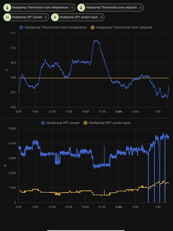

Heb nu ook mooie lange runs. Gisteren 15 uur lange runs gehad, max 800 watt, min 350. Heel de dag comfort in huis. Nu de zon schijnt gaat hij alweer uit en warmt de kamer op.

rinkh schreef op donderdag 2 januari 2025 @ 08:55:
Ik heb helaas op dit moment alleen de Quatt app, ik was mij nog aan het verdiepen of ik een HW stekker wilde aanschaffen of misschien een HA Green.
Quatt draait momenteel op Silent, hier de json:
HW geeft je alleen een accurater beeld van het verbruik.
Om te valideren of het dT in je JSON output klopt, zul je echt extern moeten meten.
Als tenminste 1 van die metingen in de JSON data afwijkt van de werkelijkheid, dan geeft dat een verkeerd beeld.

@rinkh een eerste makkelijkere 1e stap is nu de thermostaat een stuk lager zetten zodat de Quatt uit gaat, maar vanwege de lage buitentemperatuur de antivries circulatie actief blijft. Dan zouden de 3 temp metingen nagenoeg gelijk moeten aangeven.

  • Flesym
  • Registratie: April 2023
medu80 schreef op vrijdag 3 januari 2025 @ 12:22:
Ik krijg het idee dat de CiC bewust 0,1 graad onder doeltemperatuur probeert te blijven om niet uit te schakelen. Zo houden ze vraag van thermostaat vast. Ik lees heel vaak, ik heb'm op 20 graden staan maar via de JSON zie ik 19,89 en voor die laatste 0.1 graad blijft de Quatt de hele dag aan. Dat is dus de bedoeling.
Wat ik ook vreemd vind is dat er een defrost plaats vind ondanks dat de Quatt de maximale kW tot op het laatste moment produceert. Als het mistig is, zie je een drop van opbrengst en dan is een defrost logisch, maar vandaag niet. Misschien een idee voor Quatt om alleen een defrost te doen als er daadwerkelijk een x percentage aan drop is.
Nou bij moduleert hij soms boven en soms onder setpoint. En defrosts gaan altijd samen met een terugval in efficiëntie, tenzij hij op de ogenschijnlijk minimum frequentie zit van rond de 55 minuten.
Afbeeldingslocatie: https://tweakers.net/i/AjgCNNmXWZD-elA5oc_FcAqYyCc=/x800/filters:strip_icc():strip_exif()/f/image/qVUYV0Y6p83PKrJU7o6tCE49.jpg?f=fotoalbum_large
[ Voor 3% gewijzigd door Flesym op 03-01-2025 13:19 ]
Huis: 125 jaar oud, redelijk geisoleerd. Verwarming: hybrid Quatt met E-CV en radiatoren. Warm water: Ariston WPB. Elektra: 5,4kWp ZP + Marstek V.2 accu
  • medu80
  • Laatst online: 00:03
Flesym schreef op vrijdag 3 januari 2025 @ 12:34:
_/-\o_
  • TeslaNerd
  • Registratie: Maart 2020
  • Laatst online: 12-10 18:05
Wat ik vreemd vind is dat er een defrost plaats vind ondanks dat de Quatt de maximale kW tot op het laatste moment produceert. Als het mistig is, zie je een drop van opbrengst en dan is een defrost logisch, maar vandaag niet. Misschien een idee voor Quatt om alleen een defrost te doen als er daadwerkelijk een x percentage aan drop is.
Met het setpoint 0,21 grC onder de kamertemperatuur laat de CiC mijn Quatt ook op 30Hz doordraaien.
NB Een kleinere hystere van de thermostaat kan er ook voor zorgen dat de thermostaat de Quatt laat stoppen met verwarmen
120m2 bovenwoning met 6 radiatoren en vvw in de badkamer. Intergas HRE 36/30A met Honeywell Round Modulation en Quatt hybrid op het dak van de dakkapel
