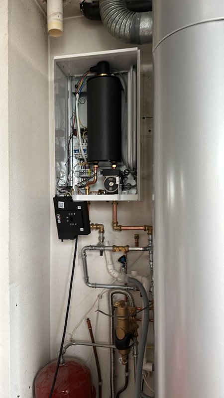

Mijn zoon overweegt om een quatt warmtepomp aan te schaffen. Hij heeft komende week een online adviesgesprek met Quatt. En hij heeft mij gevraagd om bij dat gesprek aanwezig te zijn. Ik ben kennelijk al deskundig :). Maar hij heeft vloerverwarming, en daar heb ik niet zoveel kennis van. Vandaar mijn verzoek om advies over een warmtepomp met vloerverwarming.
Hij heeft een hoekhuis, energielabel B, 124m2. Beneden dus vloerverwarming, boven radiatoren, in de badkamer elektrische vloerverwarming. In twee ruimtes boven hebben ze onlangs een tado thermostaatkraan gemonteerd.
Volgens mij is de vloerverwarming een 'open systeem' met 6 groepen (zie foto) wat volgens mij inhoud dat de vloer een eigen pomp heeft en water van de warmtepomp/CV kan mengen met water uit de vloer om zo de juiste temperatuur te krijgen. Klopt dat ?
Waar moeten we nog meer op letten ?
Het is even de vraag in hoeverre de verdeler bijmengt en of dat aangepast kan worden.
(Bij een ltv-verdeler zit er meestal een stelschroef/inregelventiel op (linkje heb ik vaker gepost).
Op welke temperatuur staat cv nu, 50 graden test gedaan?
De thermostaatknop staat op 35 ongeveer, is vloer egaal warm nu?
Hier haalde Quatt eerst maar 32°C en ik had mengen nog aanstaan: vloer-in ging slechts 25-27°C en dat was voor hier te weinig.
Wat voor pomp zit er op? Zie enkel de zijkant.
En is de aanvoer nu iets geknepen linksonder?

  • AlfredPteD
  • Registratie: Juli 2024
  • Laatst online: 30-09 08:35
Friezin schreef op vrijdag 3 januari 2025 @ 18:38:

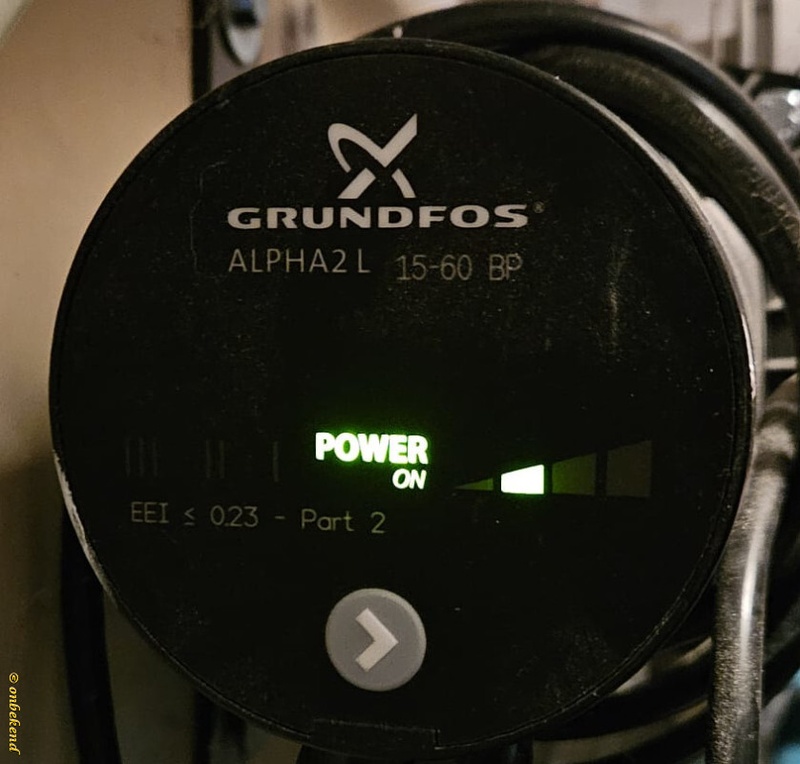

dank voor je reactie.
Ik begrijp dat mijn aanname over een open systeem niet helemaal klopt. Ik dacht dat die bijmenging continu is. Dat is echter mogelijk wel handmatig instelbaar. Ik heb nog geen informatie of er nog ergens een stelschroefje zit. Die andere vragen moet ik even navragen.
Hieronder een foto van de pomp:

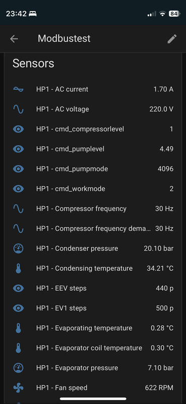

@Harv en alle andere tweakers:
Met een extra printje dat met 3 draadjes aan de CiC wordt verbonden en Home Assistant kun jij de data van de 40+ overige sensoren van jouw Quatt in beeld krijgen die meer inzicht geven in hoe jouw Quatt warmtepomp de warmte uit de lucht in het water van de cv pompt.
Je kan dan zien hoe het gas dat wordt samengeperst door de pomp te laten draaien op 9 verschillende snelheden (30Hz - 90Hz) de gastemperatuur verhoogt naar 50-100 graden waarmee het water dat met 800 l/uur (ongeveer een glas water per seconde) door de Quatt stroomt dan ca 2-5 graden warmer wordt tot de watertemperatuur wordt bereikt waarbij precies dezelfde hoeveelheid warmte in jouw huis wordt afgegeven. Bij het rondpompen in het compressorcircuit wordt het gas in de warmtewisselaar weer vloeibaar en koelt dan met de lucht die met de fan door de warmtewisselaar waait af naar 2-10 graden kouder dan de buitenlucht waardoor de warmtewisselaar kan bevriezen en dan ca 1 keer per uur moet worden ontdooid in een defrost cyclus waarbij het compressorcircuit een paar minuten de tegengestelde richting pompt en met warmte uit het cv water de warmtewisselaar ontdooit.

  • Friezin
  • Registratie: November 2023
AlfredPteD schreef op vrijdag 3 januari 2025 @ 22:41:
Eh...
Heeft hij voorlichting gehad over zijn vvw en de pomp? En heeft hij documentatie gekregen? Want deze staat ingesteld op radiatoren.
(En nog steeds van mening dat bewoner zelf verantwoordelijk is voor dat deel van het verwarmingssysteem, wat er al lag voordat Quatt er tussen werd gezet)
Ik heb de mijne op CP1, soms 2, bij vorst (onbewezen resultaat 🙃).

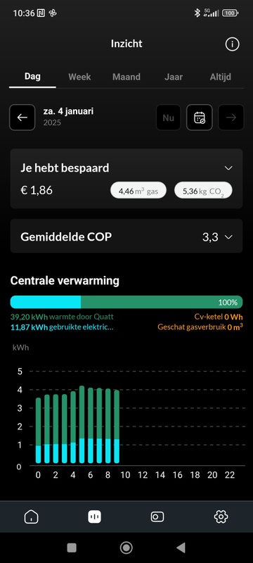

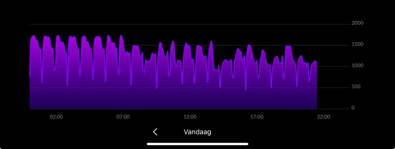

Met deze kou heeft ie moeite 🙈
Afbeeldingslocatie: https://tweakers.net/i/sVYiFMCfjORn-qn3Ojbbe0XblyQ=/x800/filters:strip_icc():strip_exif()/f/image/w9ma5lpsrXYwNvKvLFwostcp.jpg?f=fotoalbum_large
  • jj85
  • Laatst online: 11:48
Raar dat vermogen om 7 uur afneemt.
Heb je silent modus aan overdag en uit 's nachts?
  • Erik1805
  • Laatst online: 11:53
jj85 schreef op zaterdag 4 januari 2025 @ 09:40:
Nee overdag en in de nacht op normaal modus.

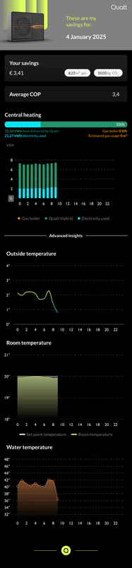

  • Zweitse
  • Registratie: December 2024
  • Laatst online: 12:05
Afbeeldingslocatie: https://tweakers.net/i/QMFcSvs-gdy-GnTQjKuhVdtVmtA=/x800/filters:strip_exif()/f/image/C4OyKUdkOFOOt4wqK536shdo.png?f=fotoalbum_large
Ook hier is hij flink aan het werk.
Maar goed hij pakt zeker het leeuwendeel aan werk voor zijn rekening 💪

De duos staan hier ook flink te draaien, maar nog geen gas :)
Afbeeldingslocatie: https://tweakers.net/i/-E8EaxmM6lWW8q6iY-gztoedsB8=/x800/filters:strip_exif()/f/image/PmmtLyBmXyA8ZO50BICVw327.png?f=fotoalbum_large
Friezin schreef op zaterdag 4 januari 2025 @ 10:10:
Zonder stukje van inzicht erbij (buitentemperatuur/kamertemperatuur) zegt het nog niet echt veel (vind ik). Ook per provincie is verschil.
Even het volledige overzicht erin gezet.
[ Voor 63% gewijzigd door wesleytjuh op 04-01-2025 10:14 ]

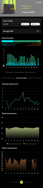

Afbeeldingslocatie: https://tweakers.net/i/i79OjVzI2lu7zGu1666QM94CaSk=/x800/filters:strip_icc():strip_exif()/f/image/xzyjypePmlGaVMaWTshDnROS.jpg?f=fotoalbum_large
[ Voor 3% gewijzigd door Friezin op 04-01-2025 10:12 ]
En dat klopt helemaal.
Afbeeldingslocatie: https://tweakers.net/i/zw_jFRQZK3crZ4dgtYEYxqORYXg=/x800/filters:strip_exif()/f/image/GC9xJhWPMgYqubgKtT66g4Rn.png?f=fotoalbum_large
NH, vrijstaand, 182 m2 incl verw garage, 1 Quatt met T87M2018 thermostaat, alles OT, duurzaam in Quatt app aan met echte tarieven, HRE 36/30, 4950 wp panelen, vvw beneden met HR++, radiatoren boven, de koffie nog steeds op z’n Italiaans.

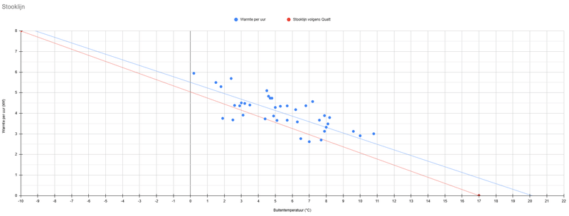

Hier even een update van mijn warmteverlies berekening. Volgens Quatt 8kW en 17 graden.
Is er al meer over te zeggen?
(ik kan niet precies zien waar mijn blauwe lijn op uit komt.)
Afbeeldingslocatie: https://tweakers.net/i/-CNJOzbB-01inSuSxyA15wx9SPU=/800x/filters:strip_exif()/f/image/9vZiS8ZVbu5ELlpA7cfyAC1d.png?f=fotoalbum_large

Hier in noord Drenthe nog steeds alleen de Quatt en op dit moment niet eens op vol vermogen (kan ik tegenwoordig horen aan het geluid 😅)
Afbeeldingslocatie: https://tweakers.net/i/SbwCQHVHncT6DAYjIccJ3BMoVFg=/x800/filters:strip_icc():strip_exif()/f/image/OZVzXFcuZRazQnl9OVCMQBan.jpg?f=fotoalbum_large
Afbeeldingslocatie: https://tweakers.net/i/3k3mXZnTZG4OnLeGZx6hohlw6JY=/x800/filters:strip_icc():strip_exif()/f/image/7pFLyp1RHoRcpPiCshO9oEAN.jpg?f=fotoalbum_large

CPM schreef op zaterdag 4 januari 2025 @ 10:35:
Pas de verticale as even aan tot bijv 10kW, dan zie je waar hij uitkomt
Zoals ik in tweede deel van deze post betoog: het snijpunt op de 0-lijn is eigenlijk geen “huis eigenschap” maar hangt af van je thermostaat temperatuur en “bijkomende verwarming zoals mensen”.
Dat snijpunt zal niet op 20graden liggen maar op 17 a 18.
Je ziet dat het 20 graden punt van de blauwe lijn ook heel erg bepaald wordt door slechts 3 data punten op 9.5, 10 en 11 graden buitentemperatuur.
Kortom… my 2cents…. Ik zou gokken op een “ideale” lijn van 9kW met 17 of 18graden snijpunt.
En dan zou ik kiezen voor 17 omdat “iets lager” over het algemeen wat rustiger gedrag geeft.
Hij staat nu op 8kW en dat is ook “iets lager”. Zou wel eens gewoon “goed” kunnen zijn.

Afbeeldingslocatie: https://tweakers.net/i/5F6QKM_AI3a2Ux9hirFWgf4bs3k=/x800/filters:strip_icc():strip_exif()/f/image/Mq6gRfAH2sw5wWKwAXGotAZP.jpg?f=fotoalbum_large
Afbeeldingslocatie: https://tweakers.net/i/W8oNo0IygAMmoHFCrW_ssoHN-GM=/x800/filters:strip_icc():strip_exif()/f/image/EKktHZjNmvb6bYBQs7D5C2c3.jpg?f=fotoalbum_large
[ Voor 15% gewijzigd door Trackerfire op 04-01-2025 16:48 ]
  • jj85
@Trackerfire mooi! Maar waar kijken we nu naar? Is dit een e-CV (en losse wpb)?
  • Trackerfire
  • Laatst online: 09:38
Trackerfire
BTC HODLER
jj85 schreef op zaterdag 4 januari 2025 @ 16:33:
Klopt, plaatje toegevoegd totaalopstelling. E-CV is nu verborgen achter de wasmachine en droger 8)
  • TeslaNerd
  • Registratie: Maart 2020
  • Laatst online: 12-10 18:05
Trackerfire schreef op zaterdag 4 januari 2025 @ 16:30:
Deze hadden jullie nog van mij tegoed, kwam erop omdat hij nu voor t eerst bijspringt en perfect (mee)werkt. Zie hier de zelfbouw All-Electric variant. Prijs inclusief zelf plaatsen(appeltje eitje), materialen en import van de E-CV (Ferroli TOR 6) vanuit Italië € 700. Warm water wordt verzorgd door een WPB van LG (WH27S 270 liter) ad € 2.439 incl. subsidie. Totaal € 3.139. Flink stukje goedkoper dan de AE variant die Quatt in het assortiment heeft.
Waarom had jij deze eCV nodig ipv een eenvoudige doorstroomverwarmer?
120m2 bovenwoning met 6 radiatoren en vvw in de badkamer. Intergas HRE 36/30A met Honeywell Round Modulation en Quatt hybrid op het dak van de dakkapel
  • jj85
Trackerfire schreef op zaterdag 4 januari 2025 @ 16:36:
Nice!
Heb je die drukverschilregelaar in de aanvoer trouwens bewust laten zitten?
Afbeeldingslocatie: https://tweakers.net/i/O_DP35F6YraFFmKI9vmGvTAMzhE=/x800/filters:strip_exif()/f/image/F6hZVfOnpa4Z9lN6BPlwPwem.png?f=fotoalbum_large
  • Trackerfire
Trackerfire
BTC HODLER
jj85 schreef op zaterdag 4 januari 2025 @ 16:53:
Nice!
Ja bewust onaangeraakt gelaten. Was ertussen geplaatst, omdat dit bij Intergas modellen benodigd was. Geen idee wat t precies doet dus onbewust bewust laten zitten. Ideeën over?
  • Trackerfire
Trackerfire
BTC HODLER
TeslaNerd schreef op zaterdag 4 januari 2025 @ 16:50:
Niet nodig, maar wist van een andere Tweakers dat deze naadloos integreerde met de Quatt en ook Opentherm ondersteund (voor zoverre nodig). Tevens mocht t nog eens echt koud worden kan ie tot 6kW, nu ingesteld op 2kW (1 element van de 3). Installatie ook supereenvoudig, omdat de aansluitingen grofweg hetzelfde zaten als onze vorige intergas. Doorstroomverwarmer had ongetwijfeld ook gekund. Qua aansturing weet ik niet of het net zo "plug en play" werkt als deze oplossing. Zelfs de juiste boiler temp (CV Water in) e.d. wordt via de Quatt integratie doorgegeven in bijv. HA.
Edit: Mooie toevoeging hieronder is inderdaad dat deze ook een eigen pomp heeft. Is de Quatt stuk, maakt dat niet uit want de E-CV heeft een eigen pomp.
Afbeeldingslocatie: https://tweakers.net/i/AfV8QRX9sHlZc0Uvp1X1rvpEXAY=/800x/filters:strip_exif()/f/image/v5WdeeELIQUB1tpM7pATRiMZ.png?f=fotoalbum_large
[ Voor 5% gewijzigd door Trackerfire op 04-01-2025 17:04 ]
  • Flesym
  • Registratie: April 2023
Nadeel van een doorstroomverwarmer is volgens mij dat hij geen eigen pomp heeft. Dus bij een storing aan de Quatt houdt het op.
Huis: 125 jaar oud, redelijk geisoleerd. Verwarming: hybrid Quatt met E-CV en radiatoren. Warm water: Ariston WPB. Elektra: 5,4kWp ZP + Marstek V.2 accu
  • TeslaNerd
Zit er in die Ferroli ook nog een (plat) expansievat aan de rechterzijkant?

Zijn er forum leden die een stabiele stooklijn hebben ingesteld zonder nachtverlaging en constateren dat de quatt best veel inactieve perioden heeft doordat deze wanneer actief op te hoog vermogen draait?
Enige tijd geleden ben ik e.e.a. gan loggen en constateer dat de quatt onafhankelijk van de buitentemperatuur slechts ongeveer 2/3 deel van de dag actief is met tussen de runs 3 a 4 uur stil staat
onderstaande grafiek laat de draaitijd per dag zien, het licht trapvormig oplopen zijn de verschillende runs.
Afbeeldingslocatie: https://tweakers.net/i/P7yfVxPDKvVA7VvbC8c-ja95_M8=/800x/filters:strip_exif()/f/image/ZcMp4UWatnwJV6rXf5981tHQ.png?f=fotoalbum_large
onderstaande grafiek geeft de hoogste waarde waarop de Quatt actief was (lichte balk) en het gemiddelde verbruik per uur (totaal opgenomen vermogen/24uur. donkere balk)
Afbeeldingslocatie: https://tweakers.net/i/IaEOEp8ev_tqGJQbjmabBFX_lGY=/800x/filters:strip_exif()/f/image/rm5kzDTQaXN2V5aVWDrioy5u.png?f=fotoalbum_large
de laatste grafiek is niet echt noodzakelijk maar laat zien dat de quatt wel iets terug moduleerd aan het einde van de run maar onvoldoende om temperatuur stabiel te houden en dus een overschoot veroorzaakt.
Afbeeldingslocatie: https://tweakers.net/i/o2Ed_Y_z_jQNSfuKhSoZL7dXAqE=/800x/filters:strip_exif()/f/image/40wJq6ZgW7CkulE6vYghN1BA.png?f=fotoalbum_large
Naar mijn idee zou de Quatt efficiënter zijn wanneer het vermogen dicht bij het gemiddelde vermogen zou liggen. Lager vermogen geeft lagere watertemperatuur en dus een hogere COP. (COP over 2024 was 4.1 met vloerverwarming beneden en verder LTV.)
De Quatt staat op het dakterras grenzend aan de slaapkamer en het geluid is best storend zodra het vermogen boven de 1000 watt komt. De middelste grafiek laat zien dat dit, wanneer de Quatt langere runs zou maken, vrijwel nooit nodig zou zijn. Ik besef dat er gedurende de dag een verloop in buitentemperatuur is, waardoor op dezelfde dag bepaalde uren 1200 watt nodig kan zijn en andere uren 800 watt, maar dubbel of zelfs drie keer zoveel verwacht ik niet.
Het laatste punt is het afkoelen van de bovenverdiepingen wanneer de benedenverdieping geen warmtevraag heeft.
Doordat de vloerverwarming veel energie opslaat, blijft het ondanks een kleine overshoot van max 0,3 graden tot 4 uur boven de vraagtemperatuur.
De eerste en tweede verdieping koelen dan bij de huidige buitentemperatuur (rond vriespunt) ongeveer een graad af. Niet dramatisch, maar ik heb het idee dat dit beter kan. ;)
Ik zou dit kunnen oplossen door elke ruimte zelfstandig warmtevraag te laten doen bij de Quatt (was voor de warmtepomp ook zo ingeregeld), maar ik heb waargenomen dat het gedrag van de Quatt zeer onrustig werd en heb dus de zone-aansturing momenteel uitgeschakeld.
Erg benieuwd hoe jullie hiernaar kijken en tips zijn welkom.

Welke thermostaat heeft jouw Quatt?
En had jij al geprobeerd met de soundslider het vermogen te temperen?

  • CPM
CPM
Ik doe maar wat, jij dan?
Bedankt voor het meedenken in mijn stooklijn. Ik laat het nu even voor wat het is.
Ik heb mijn huis nu redelijk stabiel (behalve als de lang zon schijnt, dan koelen bepaalde ruimtes snel af omdat de woonkamer op temperatuur is).
Als je goed kijkt zie je dat de tweede temperatuur verhoging te vroeg lijkt te komen. De eerste is nog niet eens gehaald. Daarom schiet je water temperatuur mogelijk hard omhoog.
Kan misschien wat efficiënter door meer tijd tussen de verhogingen te laten?
[ Voor 16% gewijzigd door CPM op 04-01-2025 17:54 ]
Hier tekenen aub ......
  • paQ
  • Laatst online: 12:16
De stooklijn moet dan gewoon omlaag.
Als je aan de slider gaat trekken moet je die ook weer zelf hoger zetten als het kouder wordt, anders heb je weer gasverbruik enz.
De slider topt denk ik alleen de bovenkant af; het is geen volumeknop.
  • Toby-Wan
  • Registratie: Augustus 2018
  • Laatst online: 11:24
Trackerfire schreef op zaterdag 4 januari 2025 @ 16:57:
Omdat Intergas 2 gescheiden circuits heeft voor warm water en CV, kan bij warm water vraag er circulatie optreden in CV water deel. Deze drukverschilklep voorkomt dat.
Gezien eCV geen warm water doet kan die weg
WP: Quatt Mono (v1) + 3kW BUH (DIY) & OpenQuatt, SWW: E-boiler 250L & PV sturing, gasloos okt'25, PV: 6040 Wp (SE3000H/IQ8/APsystems), Indevolt SolidFlex 3000AC (5.4kWh)

  • Toby-Wan
Flesym schreef op zaterdag 4 januari 2025 @ 17:02:
Tja dat klopt als een bus, ik was me hier wel van bewust voordat ik mijn doorstroomverwarmer installeerde.
Echter, met huidige Quatt service snelheid kan ik zelf een parallelle pomp inbouwen voordat ze bij mij op de stoep staan 8)7 >:)

paQ schreef op zaterdag 4 januari 2025 @ 17:50:
Exact mijn ervaring, de slider heeft geen effect op de totaalhoeveelheid warmte die de CIC verlangt, het deel wat de quatt in lagere soundslider stand niet kan leveren wordt door de cv geleverd maar de runs blijven even lang.

maw. gewoon aan Quatt support blijven trekken om dit aan te passen?
de laatste reactie van Quatt op 18 december was het volgende
• Maximum heating outdoor temperature is now set to 12°C instead of 13°C.
• Rated maximum house power has been adjusted to 6000.
geen idee waar deze waarden eerder op stonden en ik kan alleen gokken wat de waarden inhouden.
als de maximum house power het warmteverlies bij -10 is dan zou die inderdaad omlaag moeten naar ~4500. (als mijn berekening juist is ;)

  • Trackerfire
Trackerfire
BTC HODLER
TeslaNerd schreef op zaterdag 4 januari 2025 @ 17:26:
Klopt! 6 liter.
  • Trackerfire
Trackerfire
BTC HODLER
Toby-Wan schreef op zaterdag 4 januari 2025 @ 17:54:
Zijn er nog nadelen om het erop te laten?
  • Gerardwaz
  • Registratie: Oktober 2020
  • Laatst online: 12-10 11:58
Trackerfire schreef op zaterdag 4 januari 2025 @ 18:36:
Nee geen nadeel.
N.H. twee onder een kap aan de kust bj 1928. Quatt Duo,14 radiatoren waarvan 3 in de garage, 1 convectorput en vloerverwarming begane grond. Alles draait volledig mee. Intergas Xtreme 36 en Tado v3+. Zonnepanelen 3850 wp SolarEdge.
mbo1 schreef op zaterdag 4 januari 2025 @ 18:09:
Sja da’s de vraag.
Als je niet weet wat het eerst was kun je ook de wijziging slecht beoordelen.
Indien alleen een graad later beginnen, dan wordt de stooklijn ook steiler.
  • Stefannn
  • Registratie: Januari 2023
Die 12 graden heb ik grote twijfels bij,
Zie tweede deel van deze post betoog: het snijpunt op de 0-lijn is eigenlijk geen “huis eigenschap” maar hangt af van je thermostaat temperatuur en “bijkomende verwarming zoals mensen”.
Dat snijpunt zal ongeveer 2 graden onder je thermostaat temperatuur liggen dus op 17 a 18.
Die max-power-bij -10 mag inderdaad naar beneden naar “wat jij bedacht had” (aannemende dat dat correct is, aangezien je dat niet gepost hebt kunnen we dat niet checken maar het klinkt plausibel).
"Van scratch" zelfbouw home-automation, Solaredge 14.4kWh thuisbatterij & 57 PV panelen 9000kWh/jaar, 135heatpipes, 150L zonneboiler, 2x 3kW Vaillant water/water warmtepomp vws36/4.1, smartEVSE laadpaal, 1wire/X10/P1, Jacuzzi, Sauna, Ioniq5 EV

Ik heb eens getest met continue temperatuur, maar dat pakte duur uit.
  • netappie
  • Laatst online: 07:45
mbo1 schreef op zaterdag 4 januari 2025 @ 17:33:
Uiteraard heb ik Quatt al gevraagd wat hieraan te doen is, maar het ticket staat al vanaf 7 november open met 18 december de laatste reactie. (Rated maximum house power has been adjusted to 6000.) Helaas is daar geen verschil te zien en ik wacht dus op reactie.
Naast het ticket bij Quatt heb ik geëxperimenteerd met manipuleren van de weergegeven temperatuur op de thermostaat die de warmtevraag doorzet naar Quatt, met het doel die te misleiden, maar tot nog toe zonder succes. (In het kort heb ik een tweede thermostaat geplaatst die door Home Assistant wordt uitgelezen. De waarde hiervan wordt door code bij warmtevraag versneld in stapjes opgehoogd tot aan het setpoint. De weergegeven temperatuur wordt gebruikt om een offset in te stellen op de thermostaat die de Quatt CIC aanstuurt.) Dit gaf wel iets verbetering in runtime, maar ook meer schakelmomenten en uiteindelijk niet voldoende. Voorlopig is deze poging gestaakt.
De eerste en tweede verdieping sturen alleen de radiatoren op basis van temperatuur, maar zijn afhankelijk van warmtevraag beneden.
De benedenverdieping heeft een Tado smart thermostaat die via het ingebouwde relais de pomp van de vloerverwarming schakelt en draadloos de extentiekit die de cv-ketel aanstuurt.
De bovenverdiepingen zijn in alle ruimten voorzien van een Tado smart radiatorthermostaat en een Tado thermostaat die de ruimtetemperatuur meet (omdat de radiatorknoppen veel warmte van de radiatoren oppikken).
Ik vind het allemaal erg mooie grafieken, maar misschien is het handiger om te beginnen met de basis.
Dus even de Inzicht pagina op de Quatt app delen van een hele dag zodat we de watertemperatuur, vermogen en buitentemperatuur kunnen zien.
Daarnaast is het ook handig om even te kijken of al je radiatoren onderling in balans staan als de Tado knoppen niet op de radiatoren zitten.
Met het voetventiel moet je de flow zo verdelen dat elke radiator ook goed afkoelt zonder ingrijpen van de Tado thermostaatknop.
Anders kan het bijvoorbeeld zo zijn dat een kleine radiator dicht bij de ketel of in een koude ruimte bijna alle flow opslokt waardoor de CiC de aanvoertemperatuur gaat verhogen. Vooral in badkamers wil dit nog wel eens mis gaan.
Ook het voetventiel van de vloerverwarming goed instellen is belangrijk. Als die nog ingeregeld staat op een ketel die 80 graden levert, dan heb je gewoon een lauwe vloer, maar staat die te ver open dan loopt het water juist weer heet retour.
In theorie wil je de retourtemperatuur ongeveer gelijk krijgen aan die van de radiatoren. Het kan zijn dat je de pomp van de verdeler daarna ook anders in moet stellen omdat er meer water nodig is bij een lagere temperatuur.
Zodra alles in balans is kan je de Tado knoppen weer gebruiken, maar dan vooral als begrenzer voor ruimtes die anders te warm worden. Dus meer voor het comfort dan voor een theoretische besparing. Want hoe meer volume er meedoet, hoe rustiger de Quatt gaat draaien.

Stefannn schreef op zaterdag 4 januari 2025 @ 19:00:
Bij mij staat hij nu ook op 12 en ik moet zeggen dat bij buitentemperaturen hoger dan 7-8 gr de quatt mooi stabiel draait (zelfs 24 uur achter elkaar)
bij lagere temperaturen wordt nog te snel naar een hoger vermogen gegaan dus het warmteverlies bij -10 moet nog wat naar beneden
Quatt Duo V1 - 3kw BUH - VVW en LTV - WPB: Atlantic Explorer V5 - PV: 9860WP
  • Stefannn
raven22 schreef op zaterdag 4 januari 2025 @ 19:34:
Dat klopt met wat ik zei:
Om op 7 graden hetzelfde gedrag te houden terwijl de power bij -10 lager gezet wordt moet het “stop stook punt” dus naar een hogere temperatuur.
Maar goed… uiteindelijk instellen wat je prettig vindt.

dank voor het meedenken! zie hier het overzicht uit de app.Afbeeldingslocatie: https://tweakers.net/i/yjaWMjvJHL4HveTz01fX5VqPKGU=/x800/filters:strip_exif()/f/image/P30gvlaVhFqX2wlQIwrpey8L.png?f=fotoalbum_large
voor wat betreft de instelling van de radiatoren, de voetventielen zijn zo ingesteld dat een zo groot mogelijk oppervlak van de radiatoren warm wordt en alleen een kleine driehoek rechts onderaan beduidend kouder blijft. (warmtebeelden)
verhogen van de flow resulteert in het groter worden van de koude driehoek, bij verlagen van de flow wordt de lijn steeds rechter (boven warm onder koud. bij lage flow lukt het ook niet goed om de gewenste kamertemperatuur van 19 graden te halen.
De retour temperatuur van de vloerverwarming (gemeten op de aan en afvoer (dus niet op de aan en afvoer achter de mengverdeler) is ongeveer 5 graden en dus hoger dan die van de radiatoren.
dit is op de laagste stand van de pomp van de mengverdeler, indien deze op de hoogste stand wordt gezet dan is het verschil nog 3. (deze stand is pas de laatste 2 dagen actief en hoewel ik nog geen verschil zie wat kort om conclusies aan te koppelen.
naar mijn idee komen de instellingen redelijk overeen met je advies, alleen het afkoelen zonder de radiatorknoppen kan ik helaas niet volgen.

Mengt de verdeler nog?
Wat bedoel je met verhogen en verlagen flow?
Je verhaal over de vvw en die 5°C? Daar ben ik je kwijt.
Aanvoer moet daar identiek zijn aan radiatoren
ZO-Fryslân, vrijstaande villa (monument) bj.1909, enkelsteens, 200m2, 60m2 vvw/schuim, 12xradiator (2 met heatfan), T6: 21,5°C 24/7, 65×HR+(+), 2xQuatt (11-2023v1&9-2025v1.5), Nefit HR43, 10xSolarEdge, inductie, Quooker, weduwe, imker, klusser, 11 are
  • mbo1
  • Registratie: Augustus 2019
  • Laatst online: 05-01 18:47
Friezin schreef op zaterdag 4 januari 2025 @ 20:00:
Je laat ontzettend veel weg in je verhaal waardoor er niets is waar houvast aan zit.
Mooie grafieken, maar kun je niks mee.
- Wat is je ingestelde kamertemperatuur
- wat voor huis heb je.
- m2 vvw
- wordt kamer wel warm of fluctueert die temperatuur.
- wat heb je gedaan aan waterzijdig inregelen?
- heb je sturende zones?
Wanneer je kamer te snel op temperatuur komt, zou je bijvoorbeeld de groepen in je vvw kunnen knijpen zodat er wat minder water door de vloer gaat en meer naar de radiatoren.
Hierdoor blijft kamertemperatuur gelijkmatiger.
Heb je bruikbare gegevens?
Dank voor het meedenken, ik dacht vrij compleet te zijn maar kan zeker nog wat aanvullen.
de ingestelde kamertemperatuur is 22 graden (de gemeten temperatuur van de thermostaat die de cic aanstuurt, elders in de kamer is de temperatuur 21, zou de offset kunnen aanpassen maar vrouw en kinderen hechten erg aan de temperatuur die ze zien :) en gaan anders aanpassen.
overige ruimten 19 graden, ook geen nacht verlaging.
woonkamer 50 m2
hoekwoning 150m2 430m3, vloerisolatie goed, spouwmuur kan beter hr++ glas 1.0 garage aangebouwd dus dat scheelt nog iets in het warmteverlies. dakisolatie kan beter maar met plat dak wat lastig aangezien dit alleen aan de buitenkant kan. (zonnepanelen, nok van klein schuin dak tee laag etc.)
alle kamers warmen prima op, woonkamer heeft een zeer kleine overshoot van max 0,3 meestal 0,2 gevolgd door een undershoot van 0,2.
kamers met radiatoren hebben een overshoot van 0,5 tot 0,8 en undershoot tot een graad bij temperatuur rond vriespunt.
waterzijdig inregelen naar beste weten, heb dit zojuist elders als reactie gepost.
geen andere zones meer dan de woonkamer door de ervaring dat dit het stookgedrag van Quatt erg onrustig maakt.
  • mbo1
Friezin schreef op zaterdag 4 januari 2025 @ 20:17:
ik zal proberen wat te verduidelijken aan de hand van je vragen.
de verdeler mengt alleen als de aanvoertemperatuur boven de 37 komt en dat is met de quatt dus zelden, de pomp draait alleen om flow door de voer te houden. als deze uit staat is de flow door de vloer nagenoeg 0.
met verlagen flow bedoel ik het knijpen van de voetventielen en met verhogen flow het openen van de voetventielen.
aanvoer is bij vloerverwarming en alle radiatoren gelijk.
afvoer is bij de vloerverwarming bij stand 1 van de vloerverwarmingspomp 2 graden lager dan die van de radiatoren. 5 vs 3 graden (bij aanvoer 35 graden is de retourtemperatuur van de radiatoren 32
bij de vloerverwarming 30 op stand 1 en 32 op stand 3 die de afgelopen 2 dagen actief is.
  • Friezin
mbo1 schreef op zaterdag 4 januari 2025 @ 20:34:
Ah, een luxe hybride verdeler?
Die "als deze uit staat is de flow door de vloer nagenoeg 0" voelt niet goed. Wanneer is deze uit? Wanneer Quatt uit is? Gaat hij onmiddellijk uit?
Hebben alle retouren van de vvw dezelfde temperatuur?
Als ik omschrijving van je huis zo lees zou ik zeggen: met de warmteverlies en max house power zoals nu ingesteld (6000/13°C) is weinig mis.
Heb je mijn tip over knijpen vvw gelezen?
Dan gaat er waarschijnlijk ook meer flow richting radiatoren (hoeveel heb je?) en wordt kamer net zo warm, alleen trager. Je stookt continue dus dat moet geen probleem zijn.
Heb je ook een printje waaruit blijkt dat Quatt stopt?
HW bijvoorbeeld?
(Edit: je print in de app is niet veel mis mee: nauwelijks gas, egale kamertemperatuur... dat Quatt zo nu en dan uit gaat hoeft geen probleem te zijn.)

Vraagje. Dit is mijn overzicht van vandaag tot heden maar wat zijn steeds die kleine dalingen?
Afbeeldingslocatie: https://tweakers.net/i/WDk8ciyUEMRehDZaa3DIYXx5i4A=/800x/filters:strip_icc():strip_exif()/f/image/aHJ7bhUPQFqyNT58LuqaZcIu.jpg?f=fotoalbum_large
  • Flesym
Erik1805 schreef op zaterdag 4 januari 2025 @ 21:40:
Defrosts

Erik1805 schreef op zaterdag 4 januari 2025 @ 21:50:
Ah oké gebeurt dat zo vaak?
Hier die van mij van vandaag. Ja dat gebeurd zo vaak. Bij mij vandaag elke 57 minuten.
Afbeeldingslocatie: https://tweakers.net/i/rCnPlvhS65nnt1P1NyS7Zb5Gcn0=/800x/filters:strip_icc():strip_exif()/f/image/sO08mcSwRCspRMzUvxwksA7U.jpg?f=fotoalbum_large
140m2 2-onder-1-kap 1953 | Quatt | 4800Wp SE | Slechts HR++ en HR+ glas, geen spouwmuur- en/of vloerisolatie

Mijn Quatt werkt eindelijk een beetje goed en bij deze temperaturen, zoals je kunt zien, het punt is dat ik hen heb gevraagd het in te stellen op 3,7 kW bij 17°C, maar niemand heeft dat bevestigd, dus ik denk niet dat ze iets hebben aangepast. Het punt is, kijk hoe goed het werkt bij 1-2°C, de warmteproductie ligt tussen de 1,5-2 kW, en het lijkt erop dat bij ongeveer 2°C het warmteverlies minder dan 2 kW is.
Nu hoop ik dat Quatt dit op de een of andere manier kan aanpassen, zodat ik hetzelfde gedrag krijg wanneer het warmer is, of op zijn minst niet direct met 5 kW start wanneer de ingestelde temperatuur en de kamertemperatuur meer dan 0,2 verschillen. Zoveel ik ook zou willen testen hoe T6 zich nu gedraagt en zien of het de "aan"-toestand zo lang zou blijven vasthouden, ik ga er niet aan zitten :DAfbeeldingslocatie: https://tweakers.net/i/J6fxAsRTUcOQWOJwsXk-0QZdZvM=/800x/filters:strip_exif()/f/image/0IaWdr1iBaKUbpRJykhHyRyS.png?f=fotoalbum_large
Afbeeldingslocatie: https://tweakers.net/i/-fTwrWSMjR2ocs8DE7AMoXwM48M=/x800/filters:strip_exif()/f/image/k5hZZTeVIM55C2KY2ssV7GGw.png?f=fotoalbum_large
Afbeeldingslocatie: https://tweakers.net/i/4JZQjo3StfIRd5fsw4Wr5vveRA0=/x800/filters:strip_exif()/f/image/9nAu2XWob0vxY0xYg10e7jLd.png?f=fotoalbum_large
Afbeeldingslocatie: https://tweakers.net/i/-CF5CYZG4yWcaPYiR5c3NYP-OUo=/x800/filters:strip_exif()/f/image/rKJVxJBNRYSAI6XQ5zFyZMDr.png?f=fotoalbum_large

nee geen luxe hybride verdeler hoewel deze in 2003 bij de aanleg van de vloerverwarming best luxe was :)
het relais van de tado in de huiskamer schakeld de 230v naar de pomp waardoor deze bij elke warmtevraag actief is, na uitschakelen van de quatt gaat deze meestal direct uit, in een enkel geval draait de pomp tot 10 minuten na. omdat ik het nadraaien niet bezwaarlijk vond heb ik niet onderzocht waarom dit is.
Afbeeldingslocatie: https://tweakers.net/i/qfOJfAWn2Lyx4_-PcYRCgZ294Qs=/800x/filters:strip_icc():strip_exif()/f/image/ZcC0xs5wpM5JuxuDJK5S8d8U.jpg?f=fotoalbum_large
op stand 1 van de pomp hebben alle 5 retouren ongeveer dezelfde temperatuur (zoals je op de foto ziet heeft alleen de aanvoer en retour van de eerste groep een katoenen plakbandje op de leidingen. (plakband was op) dus de andere groepen iets minder nauwkeurig te meten.
op stand 2 en 3 zal ik van de week meten.
de huidige instelling 13/6000 is naar mijn idee wat te hoog op basis van mijn waarnemingen, maar wegens ontbreken van referentie materiaal en ervaring is dit nogal suggestief. kan goed zijn dat ik onterecht dit als reden zie voor de vrij langdurige downtime van de quatt.
de tip over knijpen van de vloerverwarming heb ik gelezen en heb daar in oktober ook wat mee gespeeld,
Helaas kan ik de flow niet meten dus hieronder hoe ik dit heb geprobeerd aan te pakken.
de vloerverwarming is zover geknepen dat de radiatoren weinig geluid geven, bij verder knijpen dan nu het geval beginnen de radiatoren een fluitend geluid te maken door de nogal forse flow van de Quatt.
alleen bij deels gesloten kraan is momenteel de waterflow in de radiatoren licht hoorbaar, bij volledige open kraan hoor je alleen op minder dan een halve meter een licht flow geluid. (niet te verwarren met lucht in de radiator).
Overigens is het op temperatuur krijgen van de kamers met radiator(en) geen probleem, het gaat in de meeste gevallen over minder dan een graad vraag en dat lukt binnen een uur.
(mocht de vraag hoeveel heb je niet gaan over flow maar over aantal radiatoren, het gaat over 3 kamers waar van 1 met 2 radiatoren (waren vroeger 2 kamers) de andere 2 kamers hebben beide 1 radiator.
Na het lezen van je link heb ik ook twijfels bij de 12 graden, eerder kon ik alleen gissen wat de waarde inhield.
Heb verschillende berekeningen gemaakt maar hoewel de lijn constant zou moeten zijn kwam ik bij berekening over verschillende dagen op verschillen bij de doorberekening naar -10 van ongeveer 20% dus uiteindelijk de gemiddelde temperatuur over 25 dagen genomen (zolang stond de monitoring hele dagen aan) en het gehele warmte opbrengst van de Quatt over die periode genomen, daaruit volgt onderstaande berekening.
(best spannend om die hier te posten, ik ben bepaald geen wiskundige)
Bereken het temperatuurverschil:
Binnen: 21°C
Buiten: -10°C
Verschil: 21 - (-10) = 31°C
Bereken het warmteverlies per graad temperatuurverschil:
Warmteverlies bij 14.65°C verschil: 1270 kWh over 25 dagen
Warmteverlies per graad: 1270 kWh / 14.65°C ≈ 86.68 kWh/°C over 25 dagen
Warmteverlies per graad per dag: 86.68 kWh/°C / 25 ≈ 3.47 kWh/°C per dag
Bereken het warmteverlies bij 31°C temperatuurverschil:
Warmteverlies: 3.47 kWh/°C * 31°C ≈ 107.57 kWh per dag
Bereken het warmteverlies per uur in kWh:
Warmteverlies per uur: 107.57 kWh / 24 uur ≈ 4.48 kWh/uur
Bereken het warmteverlies per uur in watt:
Warmteverlies per uur in watt: 4.48 kWh/uur * 1000 W/kWh = 4480 W
Dus, bij een buitentemperatuur van -10°C en een binnentemperatuur van 21°C, zou het warmteverlies per uur ongeveer 4480 watt zijn.
Deze waarde van 4480 is precies het midden van de berekeningen over 6 enkele dagen met nogal uiteenlopende temperaturen en dus naar mijn idee redelijk goede benadering van het warmteverlies.
Daarbij sluit de waarde ook aan bij mijn idee dat de Quatt gemiddeld op 25 tot 30 % te hoog vermogen draait om de temperatuur stabiel te houden.
ik bedenk me ineens dat alleen de benedenverdieping 21 graden is en de bovenverdiepingen 2 graden lager, de berekening houdt hier natuurlijk geen rekening mee. :z

Ik zie dat @netappie ook al heeft gereageerd.
Daar sluit ik me grotendeels bij aan.
Radiatoren die ruizen, dan zijn ze teveel geknepen.
Lees dat daar ook niet echt het probleem ligt, maar voorkom ruis.
Dat dichtdraaien van het voetventiel in een vvw heb ik niks mee gedaan: ik heb de groepen ingeregeld.
Dat uitschakelen van de Grundfos snap ik: deze vreet stroom.
Of het verstandig is? Hier draait de Grundfos door na uitschakelen Quatt (wanneer dat gebeurt) nog minimaal 2 uur door (pompschakelaar stopt pomp bij ongeveer 23°C watertemperatuur).
Wel eens gedacht aan het vervangen van deze Grundfos?
Er is spraakverwarring over bijmenging: jij hebt het over uitschakelen van de pomp, ik heb het over bijmengen van het, door Quatt, geleverde water met het water wat al in de verdeler zit. Dat doe je met een inregelventiel (zie halverwege
https://robot.heatnet-vlo....nl/robot-pro-uitvoering/).
Edit: Wanneer je verdeler bijmengt, krijg je de retour niet gelijk aan de retouren van de radiatoren, het water gaat namelijk al kouder de verdeler in dan het uit de Quatt komt. Dat mengen kan wel 30% zijn. Dus daar ben ik het niet met @netappie eens. Dit lijkt een oude HTV-verdeler, vast geen LTV.
Is de watertemperatuur Quatt-uit ≈identiek aan die van verdeler-in? Ik vermoed lager. Je noemt nergens die temperatuur.
Al getest zonder dat je de vvw-pomp stopt?
Je hebt al redelijk veel adviezen: test die eerst eens en hou in je achterhoofd dat testen met vvw wil zeggen: steeds veel tijd nemen. Eventueel 1 actie per dag.
(En zo te lezen gaat het je eigenlijk om het verhogen van COP: staar je daar niet te blind op.)
