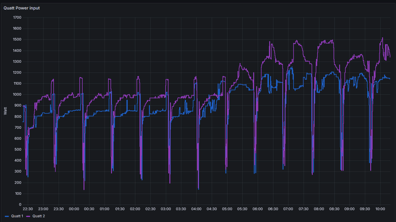

  • CPM
CPM
Ik doe maar wat, jij dan?

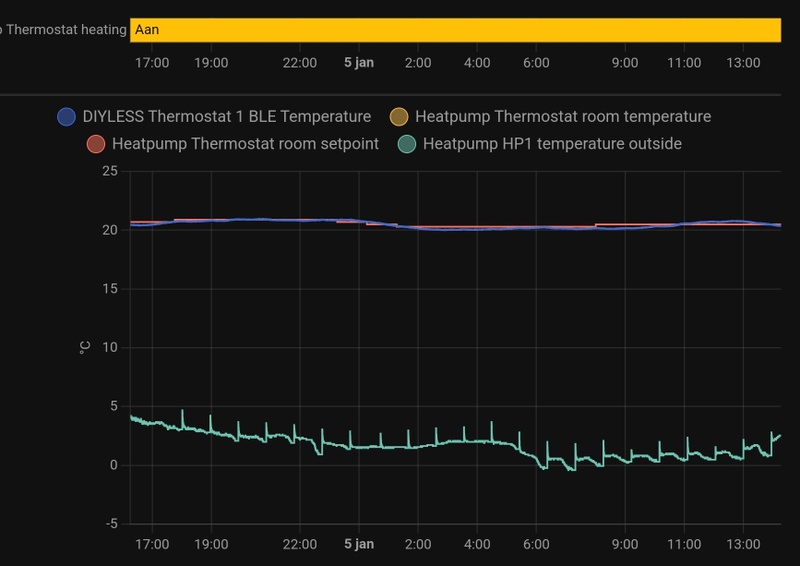

Ik ga de Quatt app niet helemaal meer vertrouwen qua watertemperatuur totaal beeld ten tijde van defrost periodes. Ik begrijp dat het een moment opname is dus dat de meting feitelijk waarschijnlijk klopt maar het geeft enigszins een vertekend beeld als je denkt in een stabiele watertemperatuur.
Een meting tijdens defrost geeft dus ineens een dip. Beide Quatts gaan ook tegelijk in een defrost.
Afbeeldingslocatie: https://tweakers.net/i/PnwHOCZqKdlzIUM4jZtOlfxNKYk=/x800/filters:strip_exif()/f/image/uVGbwfRbLznmB0yw0xp5it4s.png?f=fotoalbum_large
Afbeeldingslocatie: https://tweakers.net/i/cl0oCzUV0_83dSyXI1_5OGb7oKk=/800x/filters:strip_exif()/f/image/4ChfQ7tRyqxJyW0ENfgYSUpr.png?f=fotoalbum_large
Afbeeldingslocatie: https://tweakers.net/i/1-GS85_uiwnCDL-jf_NJGKu1BmM=/800x/filters:strip_exif()/f/image/PIdcAXAJ7dky0i6LNdXABTGx.png?f=fotoalbum_large
[ Voor 56% gewijzigd door CPM op 05-01-2025 10:22 ]

CPM schreef op zondag 5 januari 2025 @ 10:15:
Ik ga de Quatt app niet helemaal meer vertrouwen qua watertemperatuur beeld ten tijde van defrost periodes. Ik begrijp dat het een moment opname is dus dat de meting feitelijk klopt maar het geeft enigszins een vertekend beeld.
Ach, ze hadden de watertemperatuur ook kunnen negeren tijdens defrosts en dan hadden andere mensen weer geklaagd. Deze app is natuurlijk vooral gemaakt voor een stukje inzicht en dat geeft het nog steeds voldoende.
Ik zag vandaag wat hulp van de CV ketel en dan is de de impact van de defrost op de watertemperatuur direct als logische oorzaak aan te wijzen.

netappie schreef op zondag 5 januari 2025 @ 10:25:
Ik ben het wel met @cpm eens dat de app niet een betrouwbaar beeld geeft van wat de Quatt werkelijk aan het doen is.
Als je het beeld in de app vergelijkt met wat wij in HA kunnen zien dan slaat dat natuurlijk nergens op. Zeker met de toelichting van Quatt onder de grafiek

TeslaNerd schreef op zondag 5 januari 2025 @ 11:58:
De app grafiek blijft een momentopname. Je kan altijd live meekijken en dan is het redelijk nauwkeurig.
Sowieso is het fijn dat je alles via de JSON pagina binnen kan halen in je eigen tools, maar voor troubleshooting bij anderen vind ik de app al behoorlijk handig.

  • Registratie: Maart 2020
  • Laatst online: 12-10 18:05
Flesym schreef op zaterdag 16 november 2024 @ 22:14:
Bij een kleine delta tussen kamertemperatuur en room setpoint begint de Quatt laag.
Uit de onderstaande grafiek leid ik af dat Quatt omhoog gaat (PowerIn van 370W naar 510W) als delta groter wordt (dan ongeveer 0,1 graad). Daar maak ik gebruik van door deze delta in HA te halveren. Zo krijg ik langere runs, van vroeger 1 tot 2 uur en nu 2,5 tot 10 uur.
Wat daarbij ook interessant is is de tweede verhoging. In de eerste grafiek kunt je de oorzaak niet zien maar in de 2de grafiek heb ik de buitentemperatuur erbij gezet. En dan zie je / lijkt het dat wordt veroorzaakt doordat de buitentemperatuur onder de 10 graden zakt. De frequentie van de Quatt gaat dan 1 stap omhoog (resulteert opnieuw in een hoger vermogen van 370W naar 510W). En als hij weer boven de 10 graden komt zie je de Quatt weer terugzakken op de laagste waarde.
Dus de PID regeling van Quatt gebruik PowerIn, buitentemperatuur en delta kamer-setpoint om te sturen. En ongetwijfeld zal hij tijd ook gebruiken mits je een hele grote hysteresis toestaat. Maar dat is in mijn huis zeer oncomfortabel omdat dit binnen 1 tot 2 uur leidt tot een temperatuurverschil van 1 graad. En als het waait (en mijn huis is 125 jaar oud, is matig geïsoleerd en staat bij de kust) kan dit zelfs korter dan 1 uur zijn (opmerking WAF: Quatt eruit of jij eruit 😂). En bij een kleine hysteresis (als de Quatt wordt afgekapt) stelt de Quatt zich niet bij en hij een patroon eindeloos herhalen.
Dus de combinatie van de twee laat het bij mij werken.
1) in dit voorbeeld was er bv geen wind. Maar als het hard waait gaat dus mijn kamertemperatuur omlaag en gaar de Quatt dus vanzelf harder werken. En als het kouder wordt gaat hij ook vanzelf harder werken.
2) mijn safeguard naar boven is dat mijn thermostaat een hele kleine hysteresis heeft en dus als de kamertemperatuur boven setpoint uit komt wordt hij door de thermostaat een halt toe geroepen.
[Afbeelding]Dus ondanks dat ik een oud matig geïsoleerd huis heb kan ik mijn kamertemperatuur over het algemeen toch binnen 0,2 graden verschil houden en aan het begin en eind van een run binnen 0,4 graden (WAF super tevreden en de Quatt (maar belangrijker ik) mag blijven)
En als er al een stooklijn bestaat wil ik deze ook niet laten aanpassen want mijn huis staat 10km van de kust en wel of geen wind geeft een wereld van verschil.
Hoe werkt jouw halvering van de delta t tussen kamertemperatuur en setpoint nu het kouder is dan in november?
[ Voor 5% gewijzigd door TeslaNerd op 05-01-2025 13:58 ]

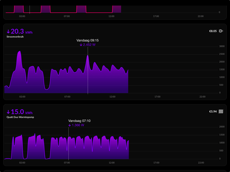

Vandaag mijn eerste sub zero ervaring. Ik zie dat mijn ene WP maximaal moet draaien om de T-wenslijn van 19gr te kunnen volgen.
Afbeeldingslocatie: https://tweakers.net/i/8CxmW2YEdk-_0tbtbkSc7-nC_Jo=/x800/filters:strip_exif()/f/image/x4uqUuftiqANjV5n4tPGdfA4.png?f=fotoalbum_large
Afbeeldingslocatie: https://tweakers.net/i/xK5T85fl2RMzY0F6BeQfnR9KfTs=/800x/filters:strip_exif()/f/image/vuPAyKiu8FcoJdY2tZAEYpjX.png?f=fotoalbum_large
Ik hoop met de plaatsing van de 2e WP (die overigens 7jan wordt bijgeplaatst) dat ze als Duo het minder zwaar hebben, en bij T<0gr nog wat reserve over houden.
Mijn jaaroverzicht met 1 WP over de maand december ziet er als volgt uit.

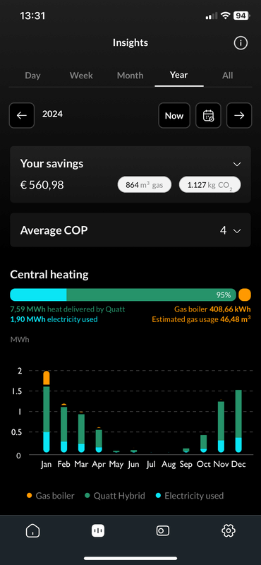

Afbeeldingslocatie: https://tweakers.net/i/k-eiz92S-z0pbJ3ez44ZDiqBZpU=/x800/filters:strip_exif()/f/image/ZQXb2SQFE9Jr4zNUVh8hj1Sp.png?f=fotoalbum_large
Om nog even terug te komen op de plaatsingplannen van een enkele versus een Duo Hybrid, zie bijgevoegde foto. De verschillen zijn minimaal; volgens de schatting van Quatt zal voor €700,- extra mijn ET verbruik met 63kWh/j stijgen waarbij ik 29,5m3/j aan gas ga besparen. Tja, of dit in de praktijk ook zal zijn….
Afbeeldingslocatie: https://tweakers.net/i/U6Hq1PzXCKhH40N9_A22pV82c3c=/800x/filters:strip_icc():strip_exif()/f/image/PqvabowoZ14IHF8rEcYR6tvo.jpg?f=fotoalbum_large

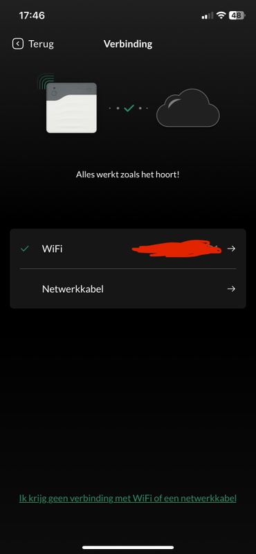

Zijn er meer mensen die dit probleem hebben, of die dit probleem hebben gehad?
Afbeeldingslocatie: https://tweakers.net/i/CWjB_HhebXjEBPXtjsq3gvQl_iU=/x800/filters:strip_exif()/f/image/cynFFkrumpcKgj3q26CVT025.png?f=fotoalbum_large

AlfredPteD schreef op zondag 5 januari 2025 @ 16:26:
Ook hier moest vandaag de CV bijspringen. Dat was nog niet meerder gebeurd. Steeds rondom/tijdens defrosts.
Dus nu zitten er ook oranje topjes op de staafjes. Bij 0 grC kan mijn WP slechts een kleine 4kW leveren. Om 13 uur werd het snel warmer en kwam die met gemak aan de 5 kW.
En de app schat dat ik 0,22 m3 gas heb gebruikt. Mijn slimmemeter zegt dat ik 0,409 m3 gas heb gebruikt. Dat is bijna een factor 2 verschil, of is het slechts een verschil van 0,2 m3 ??
En dat zit m niet in andere gasverbruik zoals voor warmwater.
Is dit herkenbaar ? Heeft iemand een voorbeeld van een dag met grote CV vraag ? Is het daar ook een factor 2, of slechts 0,2 m3 ?
Schermafdruk app van vandaag:
Verbruik van de gasmeter (wordt slechts 1x in het uur geactualiseerd):
Ik blijf erbij: ik vaar niet blind op JSON en app.
Dus als iemand zegt: app klopt niet/berekent niet goed: klopt!
Daar hoef je geen ingewikkelde dingen op los te laten: gewoon even naar externe meters kijken _/-\o_
warmwater.
Ik gebruik zo'n 0,5m3 per dag als mijn Quatt zegt 0,0. Dat is bij mij het koken + warm water. Het gasverbruik lijkt hier redelijk te kloppen.
Wat is je gasverbruik als Quatt 0,0 gebruikt? Staat je ketel op de comfortstand?
[ Voor 53% gewijzigd door vanquishsdiv op 05-01-2025 16:51 ]

Friezin schreef op zondag 5 januari 2025 @ 16:46:
Ja, Ja, Friezin. Jij zit nu eenmaal anders in elkaar dan ik. :)
Alle modellen zijn fout, maar sommige zijn bruikbaar. ZH - Hoekhuis 1939 - Hybride Quatt sinds zomer 2024, CV: Intergas Kombi Kompakt HRE (OT), Honeywell T6, 4 radiatoren, 2 ruimtes verwarmd, andere kamers: radiatoren dicht. Indevolt thuisbatterij 10kWh.

  • AlfredPteD
  • Registratie: Juli 2024
  • Laatst online: 30-09 08:35
vanquishsdiv schreef op zondag 5 januari 2025 @ 16:47:
Vandaag hadden we nog geen warmwater gebruikt, dus die fout zit niet in mijn data.
(voor degene die nu denken dat we stinken : we hebben vandaag op de sportschool gedoucht :) )

  • AlfredPteD
jj85 schreef op zondag 5 januari 2025 @ 16:43:
@AlfredPteD Quatt schat m3 gasverbruik als volgt in:
Bepalen dT tussen uitgang Quatt en uitgang CV
Vermenigvuldigen met flowrate en warmtecapaciteit van water geeft vermogen dat door CV is toegevoegd in kW.
Integreren over tijd geeft energie in kWh.
Omrekenen naar m3 gasverbruik door te delen 8.8 kWh/m3.
Die 8.8 is volgens mij een typische waarde welke geldig is voor een gemiddelde CV ketel die stabiel draait.
Bij starten van CV zal rendement lager liggen. Veel starten en kort bijstoken geeft dus een hoger daadwerkelijk gasverbruik t.o.v. Quatt inschat.
Die berekening is niet nieuw voor mij; ik had m echter niet nagerekend.
Het kan inderdaad heel goed een inschakelverschijnsel zijn. Dan is het verschil geen factor 2, maar 0,2 m3.

  • VindiGoosh
  • Registratie: Augustus 2024
  • Laatst online: 10:04
VindiGoosh schreef op zondag 5 januari 2025 @ 16:17:
Iemand?
De data die de app wel laat zien (watertemperatuur, hoeveelheid Quatts die draaien en de hoeveelheid vermogen) klopt ook niet met wat in in HA zie.
[ Voor 16% gewijzigd door VindiGoosh op 05-01-2025 17:30 ]
Hier vergelijkbaar, zal onnauwkeurigheid zijn als de CV ketel maar heel kort moet bijspringen:
  • 4 januari: Gasmeter 0,109 m³, geschat in Quatt App: 0,04 m³
  • 5 januari: Gasmeter 0,269 m³, geschat in Quatt App: 0,14 m³
(Tijdstip van meten, redelijk vroeg in ochtend voordat er ww vraag was).
De Quatt App geeft dus niet meer dan een schatting. Ik heb een vrij nieuwe gasmeter die zeer frequent het gebruik doorgeeft aan HA.

vanquishsdiv schreef op zondag 5 januari 2025 @ 17:24:
En de comfortstand van je ketel? Dat kost vaak best wat per dag extra!
Oh ja, dat vroeg je ook . Die staat helemaal uit. Alle gas die in die grafiek staat is voor verwarming gebruikt.

  • VindiGoosh
De app is hier dus gewoon kapot. Lijkt “bevroren” op onderstaand beeld en geeft geen data meer door.
Afbeeldingslocatie: https://tweakers.net/i/wga9XmyUYkEKXsBCnl3ltGnUTbI=/x800/filters:strip_exif()/f/image/v4wCDRUDEmZdfveD1cG3bqnx.png?f=fotoalbum_large
Afbeeldingslocatie: https://tweakers.net/i/kaD3RM2LcWm1AUd9usRG2cXYZmM=/x800/filters:strip_exif()/f/image/HnXvEAwxq1ckPXM5K0mmswUw.png?f=fotoalbum_large
CiC herstarten heeft ook geen effect.
[ Voor 26% gewijzigd door VindiGoosh op 05-01-2025 17:35 ]
Wifi uit en weer aan zetten. Helpt vaak. Vraag maar aan Ziggo 🤣
NH, vrijstaand, 182 m2 incl verw garage, 1 Quatt met T87M2018 thermostaat, alles OT, duurzaam in Quatt app aan met echte tarieven, HRE 36/30, 4950 wp panelen, vvw beneden met HR++, radiatoren boven, de koffie nog steeds op z’n Italiaans.
  • jj85
  • Laatst online: 13:18
VindiGoosh schreef op zondag 5 januari 2025 @ 17:34:
Telefoon een keer opnieuw starten wellicht?

  • VindiGoosh
jj85 schreef op zondag 5 januari 2025 @ 17:37:
Zojuist gedaan, ook geen effect helaas.
Probleem zit overigens ook op de telefoon van mijn vriendin (zij heeft android, ik apple).
Dit is trouwens ook wel knap als de stekker van de CiC uit het stopcontact gehaald is:
Afbeeldingslocatie: https://tweakers.net/i/N3STb35nRrPI80rimp2G4HBOlT0=/x800/filters:strip_icc():strip_exif()/f/image/aBTaIvys1RanjXSqoWXsr2go.jpg?f=fotoalbum_large
[ Voor 44% gewijzigd door VindiGoosh op 05-01-2025 17:48 ]

  • Friezin
  • Registratie: November 2023
VindiGoosh schreef op zondag 5 januari 2025 @ 17:41:
Wilde net vragen of gegevens daar er wel zijn.
Even opnieuw verbinden?
ZO-Fryslân, vrijstaande villa (monument) bj.1909, enkelsteens, 200m2, 60m2 vvw/schuim, 12xradiator (2 met heatfan), T6: 21,5°C 24/7, 65×HR+(+), 2xQuatt (11-2023v1&9-2025v1.5), Nefit HR43, 10xSolarEdge, inductie, Quooker, weduwe, imker, klusser, 11 are
  • VindiGoosh
Friezin schreef op zondag 5 januari 2025 @ 17:49:
Heb ik ook gedaan idd. Volgens mij het hele rijtje afgeweest. Dus app verwijderen en opnieuw installeren, CiC aan-uit gehad, opnieuw verbonden, maar het probleem blijft op 2 telefoons.
Quatts lijken het (nog) te doen

Heb je nog een tablet of zo waar hij op kan?
Dus een verse installatie?
  • VindiGoosh
Friezin schreef op zondag 5 januari 2025 @ 17:57:
Dat is wel een goeie tip! Ik heb alleen geen ander apparaat jammer genoeg waar ik de app voor het eerst op zou kunnen zetten :(
  • Friezin
VindiGoosh schreef op zondag 5 januari 2025 @ 18:04:
JSON werkt?
Wachtwoord resetten?
(Ook even melden bij Quatt?)
Android emulator installeren op pc?

  • VindiGoosh
Friezin schreef op zondag 5 januari 2025 @ 18:06:
JSON werkt?
JSON werkt want HA werkt ook. Wachtwoord resetten heb ik niet gedaan.
Maar even melding maken
Hoe koud was het bij je vanochtend?
2700W opgenomen vermogen is geen kattepis :X

Hier hetzelfde verschijnsel (Duo) maar dadelijk is die grote blok beton weer afgekoeld die vvw heet en komt er gegarandeerd gas bij om het binnen een bepaald tijdsbestek weer op temperatuur te krijgen als het buiten weer afkoelt. Deze up/down weersomstandigheden zijn niet in mijn voordeel.
T6 (hangt in eetkamer) heeft het gisteren redelijk constant weten te houden.
Was natuurlijk wel fullspeed aan 't stoken toen het buiten plotseling warmer werd: je ziet het na-ijl effect van de vloer die inmiddels 28°C was.
Kamer koelde vannacht wel weer iets af, maar groot deel ervan was rond 5 uur al weer bijgestookt wanneer ik zo kijk in HW (energiemonitor in woonkamer, 0,1°C stapjes).
Wel weer het rare verschijnsel dat CIC boilerOn op true zet (pomp cv aan/hoge flow), supervisoryControlMode op 3 en dat een uur zo houdt na een pufje gas (0,1m3). Na handmatig verlagen temperatuur en weer omhoog plotseling weer een kabbelende Quatt hoewel ik 0,2 onder kamertemperatuur zit. Waarom niet eerder?
We zien wel: vandaag vast geen defrosts.
De dag van gisteren:
Afbeeldingslocatie: https://tweakers.net/i/nQ57cF-W4MBBXmeC8oedF7afi5A=/x800/filters:strip_icc():strip_exif()/f/image/6AK6nfcWPCpv8e2MQ02AGX5x.jpg?f=fotoalbum_large

paQ schreef op zondag 5 januari 2025 @ 22:28:
net onder het vriespunt met veel sneeuw en elke 45min defrost. :)
Is dat veel met radiatoren? 38kW/129 over de hele dag, COP 3,4. Staat gelijk aan 6m3 gas....ik denk dat we op zo'n dag zeker 8-10m3 gas verstoken. Dus Quatts is goedkoper.
