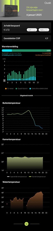

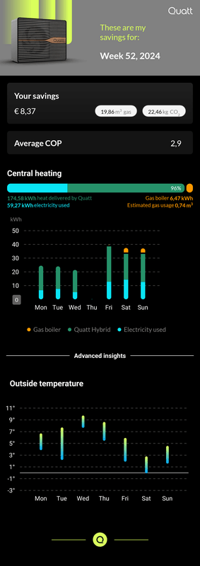

Ik heb even niks meer laten horen en een reactie van Quatt afgewacht over de teleurstellende prestaties. 2x gebeld 2x gemaild, wordt maar aan het lijntje gehouden. Eenmaal een inhoudelijke reactie over het wel of niet hebben van een pompschakelaar en daarna ook niet meer. Ze hebben mankracht genoeg om je een warmtepomp te verkopen maar om de installatie te controleren is blijkbaar toch heel lastig. Zit de laatste twee weken met een COP van 2.9, waardeloos. Na ruim een maand Quatt zou ik het niet aanraden.
Afbeeldingslocatie: https://tweakers.net/i/ls8BnSRaDXxydmA29SqjMVoJGEA=/x800/filters:strip_exif()/f/image/by0aLGLhvSRAUcISPJtHhuid.png?f=fotoalbum_large
  • jj85
SalmonAce schreef op maandag 6 januari 2025 @ 13:26:
Dat is wel enorm balen / slecht :(
Hoe ziet jou plaatje er van bijvoorbeeld gisteren uit (inclusief kamertemp en watertemp?)

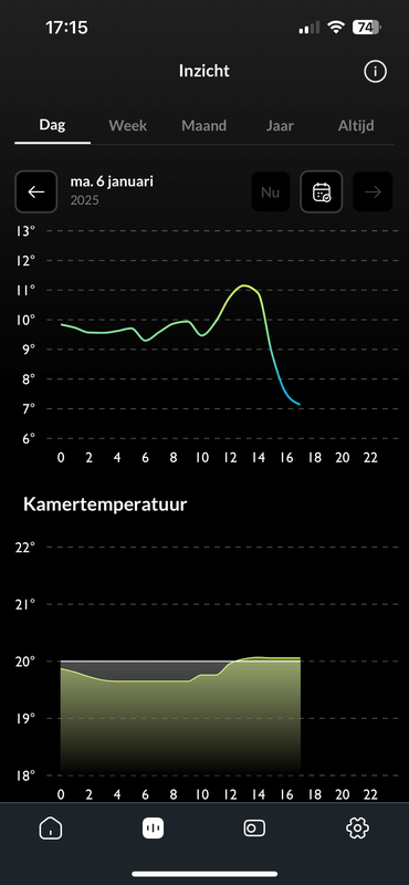

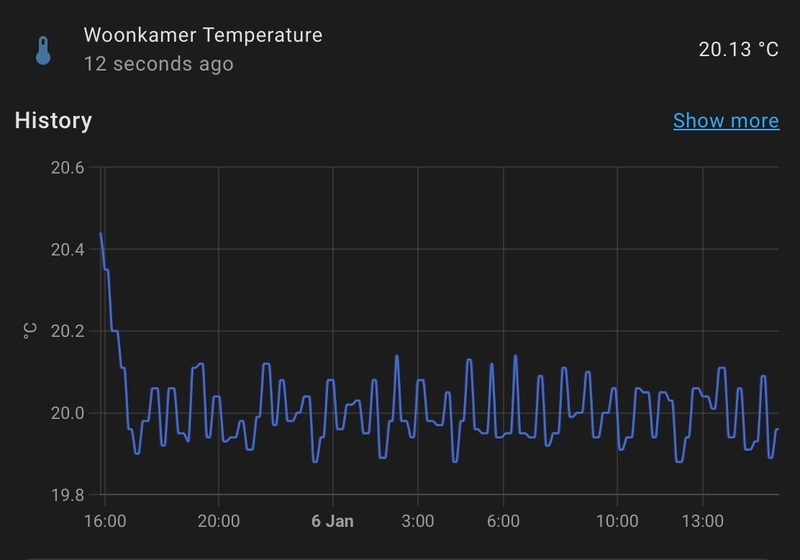

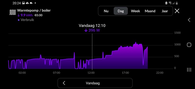

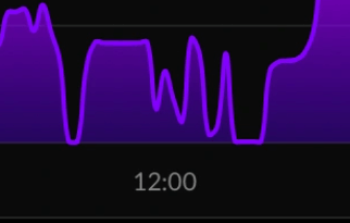

De Quatt <> Tado combinatie snapt er in ieder geval helemaal niks meer van:
Afbeeldingslocatie: https://tweakers.net/i/WBXVRpX3yMDKxNkVKMCprbQe7jU=/800x/filters:strip_icc():strip_exif()/f/image/ZaGbZzvZBAxXWErqC17rrARZ.jpg?f=fotoalbum_large
Afbeeldingslocatie: https://tweakers.net/i/XxdYg8HSQeMIGKHGjagqPO6uH-k=/800x/filters:strip_icc():strip_exif()/f/image/kZvjKcSudlAiS7PqP4Gzb97y.jpg?f=fotoalbum_large
Starten met een te hoog vermogen, en zodra de Tado de setpoint bereikt knalt ie gelijk alles weer uit. Heel gek waarom dit nu opeens een probleem is. Voorheen kon Tado prima 0.2-0.3 graden doorgaan.
[ Voor 22% gewijzigd door wesleytjuh op 06-01-2025 15:48 ]

@wesleytjuh Je kunt hier wel mooi zien dat de Quatt een stooklijn op basis van buitentemperatuur volgt. Sinds begin van de middag is de buitentemperatuur een paar graden omlaag gegaan. Het startvermogen neemt direct toe.
Maar hij stookt wel heel erg enthousiast!
Bijna 9kW thermisch vermogen, bij een buitentemp van... 7grC?
Heb je gegevens van je stooklijn van Quatt?

wesleytjuh schreef op maandag 6 januari 2025 @ 15:46:
Ik heb geen tado maar zie nu wel heel veel issues voorbijkomen.
Kan een tado worden geupdate zonder dat daar een melding van komt?

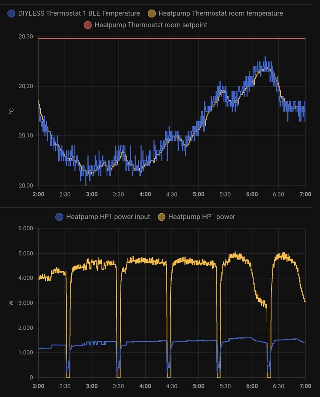

  • wesleytjuh
  • Laatst online: 12:35
jj85 schreef op maandag 6 januari 2025 @ 15:56:
Afbeeldingslocatie: https://tweakers.net/i/LLg0c5fnljSoaxCO024Y_2q5TmM=/800x/filters:strip_icc():strip_exif()/f/image/hsARqskwL9JPxYugR91nAtdZ.jpg?f=fotoalbum_large
Zo’n 5-6 graden volgens de sensors.
Geen stooklijn gegevens beschikbaar helaas, maar komt uit op zo’n 11 kW bij -10 volgens mijn eigen datapunten.
Wel hebben we nog 24 m2 aan schuin dak (opbergruimtes waar we bij konden) oppervlakte na-geïsoleerd (Rc~4,4) in de afgelopen week.. maar of dat nou zoveel verschil maakt?

  • SalmonAce
  • Registratie: Oktober 2024
  • Laatst online: 23-03 18:01
jj85 schreef op maandag 6 januari 2025 @ 13:53:
Over het algemeen prima qua water temperatuur. Hier en daar schiet hij uit naar 35-38 graden maar meestal netjes eronder. Ik ben een tijdje steady gedraaid op 19.5 graden op aanraden van Tweakers maar had weinig effect op de COP.
Afbeeldingslocatie: https://tweakers.net/i/BYhwR3GtB1j4oVgQzuMeHm7v96A=/x800/filters:strip_exif()/f/image/5r73iNAgRJ6dHvV9o5bseSwx.png?f=fotoalbum_large

wesleytjuh schreef op maandag 6 januari 2025 @ 16:02:
Vaak wordt gezegd: "Gemiddeld genomen verlies je 30% van je warmte door het dak"
Zal me niks verbazen als dat wel degelijk invloed heeft op je huis (anders had je het ook niet gedaan toch? :)
Zou Quatt vragen je stooklijn opnieuw te bepalen (geef aan dat je isolatie verbeterd hebt etc), nu zie je veel (onnodig) pendelgedrag.
Als je puur zou kijken naar vermogen en buitentemp zoals je net gepost hebt, dan ziet je stooklijn er ongeveer zo uit
Afbeeldingslocatie: https://tweakers.net/i/Hx138FrwvP_cLK6iUuk-LZ7LotU=/fit-in/4000x4000/filters:no_upscale():strip_exif()/f/image/8Bh97lngcJD6I0AaZODVpfxL.png?f=user_large
Dit is natuurlijk een hele slechte benadering, want 2 datapunten... Maar ben vanuit dit plaatje wel benieuwd waat je -10 setting daadwerkelijk op staat :)
  • jj85
SalmonAce schreef op maandag 6 januari 2025 @ 16:08:
Het is jammer dat je geen detailtrends kunt tonen (bijv Home Assistant etc), geeft een wat beter plaatje. Je hebt ook geen slimme stekker (HomeWizard bijv) om elektrisch vermogen inzichtelijk te maken?
Bij deze relatief lage watertemperaturen mag je zeker een hogere COP verwachten, tenminste als de Quatt verder stabiel draait en niet continu aan het pendelen is of een probleem heeft met z'n R32 circuit.... Hopelijk wordt je snel verder geholpen door Quatt.

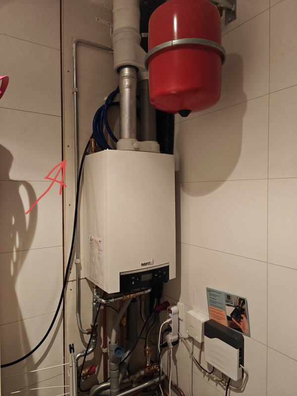

Maak ook even een foto van de ketel en het door Quatt opgeleverd leidingwerk. Wie weet is er iets dat opvalt en er zitten hier genoeg mensen met wat tijd over om je te helpen.

SalmonAce schreef op maandag 6 januari 2025 @ 16:13:
Boven heb ik inderdaad een laag plafond. Beneden niet hoor, gewoon 2.80m ongeveer.
Boven ben ik nu behoorlijk aan het verbouwen en de oude radiatoren waren daar aangesloten op een heel oude gasketel enkel voor boven die het reeds had begeven. Deze hele zaak heb eruit gesloopt. Er steken 2 in twee kamers 16mm leidingen uit die vanaf beneden komen en aan het einde van de verbouwing hoop ik die aan te sluiten op convectoren. Zie niet helemaal in waarom de COP voor de vloerverwarming beneden dan zo ontzettend laag zou moeten zijn met vloerverwarming. Verlies gedurende de nacht gemiddeld een graad per 12u dus dat lijkt me best prima. Ik ben ook geen expert maar had juist voor Quatt gekozen omdat ik de indruk kreeg dat zij die zorgen uit handen nemen. Dat blijkt toch een grove inschattingsfout.
Quatt controleert niet veel meer dan, doet de Quatt wat ervan hem wordt verwacht, regaeert hij op de thermostaat, de buitensensor, krijg hij het huis warm. Hij krijgt het huis warm, dus met de Quatt zelf is waarschijnlijk niet zoveel aan de hand en dan moet je het ergens anders zoeken. Een verkeerde plaatsing had je al uit gesloten. En er zijn nog steeds medewerkers van Quatt die denken dat de CIC alles zelf berekent. Dus dat zijn ook niet de figuren waarvan je wil dat deze iets voor je bijstellen, deze weten niet dat er iets bijgesteld kan worden. Vooral niet het woord stooklijn gebruiken!
Dus beneden heb je een lekker hoog plafond. Hoger denk ik dan bij een standaardrijtjes woning. Dus het volume van je huis valt mogelijk mee. Mijn indruk is dat je een oud huis aan het verbouwen bent en vraag mij af welk niveau van isolatie heb je aangebracht? En wist Quatt van die isolatieplannen? En Quatt heeft mogenlijk in haar berekening meegenomen dat je het hele huis gaat verwarmen. En dan is een lage COP niet zo vreemd, het water komt dan te snel terug zonder dat deze voldoende zijn warmte heeft afgegeven. Dat komt pas goed als ook de bovenvedieping is aangesloten. Inderdaad dan ondertussen je warmteverlies lager laten zetten.
Dus nog steeds denk ik dat het water te heet terug komt dus dat moet je eerst in je JSON gaan controleren. Ik zeg eerlijk ik heb dat ook pas gisteren gedaan (hoe kom ik nu weer bij die file?) maar het geeft wel de eerste indruk hoe je systeem werkt. De flow was bij mij keurig rond de 800. De afgifte was bij ons thuis toch slechter dan ik dacht, terwijl het wel warm in huis wordt en de COP aanvaardbaar is, het kan dus nog beter. Even aangenomen dat de buitensensor dus goed werkt. En eigenlijk heb ik daar wel vertrouwen in al hangt deze mogenlijk wel te veel in de zon. Ik weet nog niet wat ik daar aan kan of moet doen, ik ben geen Tweaker. Maar mijn energierekening volgt nog precies mijn voorspelling dus ik ben tevreden. (1 aug nieuw contract, plaatsing Quatt 4 aug)
JSON-file: Stel dat in jouw geval de flow niet voldoende is dan weet je dat er een blokkade in je systeem zit. Of als het water te warm terugkomt dat er misschien een bypass in je systeem zit en/of het volume te klein. Ook je vloerverwarming moet je waterzijdig inregelen en er zijn op Tweakers mensen die je daar bij kunnen helpen. Er staat in het topic ook al genoeg over vermeld. En juist omdat je een probleem hebt is aanvullende meetapparatuur handig. Homewizard voor de "simpele" mensen en Home Assistent voor de Tweakers. In app van Quatt kan je niet zien of je wp pendelt. Alleen als deze lang uit gaat, meer dan een uur, zie je dat.
Ik ben maar een leek maar leiding van 16 mmm, die naar toekomstige convectoren lijden, lijkt mij qua doorsnee niet erg ruim bemeten. Dan vraag ik mij ook af met welke diameter is de vloerverwarming aangesloten. De geen die hier in de topic de beste COP heeft (ik weet niet uit mijn hoofd wie dat is) die heeft er bij de aanleg rekening mee gehouden, bredere diameter, toen hij voor een wp ging. En in een "boekje" hier in dit topic, welke ik helaas niet terug kan vinden, stond ook dat voor een betere COP je leidingwerk soms moet worden aangepast, vooral die hoofdleiding van beneden naar boven of andersom. En ook knelkoppelingen of hoe dat ook heet kunnen de flow belemmeren, net zoals een extra pomp. Gebruik je een mengverdeler? Bijmenging kan een killer zijn voor je COP of beter je wp staat dan op een onodige hoge temperatuur te draaien om de juiste temperatuur aan te leveren met gevolg een slechtere COP. Wat voor vloerverwarming heb je dus en is deze geschikt voor de lagere temperaturen?
Nogmaals ik ben niet de expert maar er zijn altijd mensen op het forum die je verder willen helpen en waarvan je kan leren.
Hoekhuis 1993, Quatt V1,5 hybride, Tado V3+, 2 Chills, 14 zonnepanelen O/W, Apsystems, Radiatoren, Indevolt 2000 powerflex, laadpaal Eneco Connectric, gebruik Homewizard-meters, toekomstig EMS Homey Pro
Met het aantal klanten dat Quatt nu heeft is het waarschijnlijk lastig om iedereen goed te helpen. Je trekt immers niet zomaar even een blik ervaren warmtepomp/CV/vloerverwarming specialisten open.
Bij Quatt weten ze dat ik boven geen radiatoren heb aangesloten. Bijgevoegd foto's van de leiding spaghetti. Boven vloerverwarming zal niet lukken ivm ophoging van de vloer. Huis is uit 1907, plafond zit op 2.05, en dan loopt er nog een draagbalk die lager hangt dwars door de slaapkamer.
Afbeeldingslocatie: https://tweakers.net/i/D3McLcf0zWsc30IkwHkuDNRve2I=/x800/filters:strip_icc():strip_exif()/f/image/Cct1DyMz2o38jgs9IUssws2D.jpg?f=fotoalbum_large
Afbeeldingslocatie: https://tweakers.net/i/aXxoF-A5zlGIUY0VY3m6HGHxrbg=/x800/filters:strip_icc():strip_exif()/f/image/HibUE6QgjNRg3Ek0XQPrWFfF.jpg?f=fotoalbum_large
[ Voor 5% gewijzigd door SalmonAce op 06-01-2025 18:54 ]
  • netappie
  • Laatst online: 07:45
SalmonAce schreef op maandag 6 januari 2025 @ 18:52:
Eerste wat ik zie is de Quatt in een stekkerblok. Kan die even naar het vrije stopcontact met zijn relatief hoge vermogen?
Daarnaast mis ik het expansievat. Die hoort tussen de retour en de Quatt omdat die een eigen circulatiepomp heeft. Ik zie wel een aftakking naar linksboven op de aanvoer, maar dat is eigenlijk de verkeerde plek.
Het zou ook in de ketel kunnen zitten. Ik ken Nefit niet zo goed.

Over de defrost en het directe effect op de thermostaat in de woonkamer met vloerverwarming.
Vanaf 2 uur heb ik warmtevraag van boven en beneden, dus de werkmode blijft op AAN.
Wat mij zo verbaasd is dat een flinke dosis koud water die in de vloerverwarming gaat zo direct invloed heeft op de kamervloer en dan de thermostaat op 1.4m hoogte.
Mijn woonkamer thermostaat gaat aan onder de 20 graden en uit bij 20.1 graden.
Ik ben er al van overtuigd dat ik de hysterese op 0.2 graden moet zetten, maar vraag me toch af of die 'afgronden' er gewoon bij horen of dat ik toch iets verkeerd doe...
edit: Dit is van 5 januari
Defrosts hebben geen invloed op vloertemperatuur, tenzij jij een voeler exact op een leiding hebt liggen. Ik zie ze hier enkel op temperatuurmeter in. Te korte duur.

Daarom verbaasd het me zo... de thermostaat voeler hangt op 1.4m boven de vloer van de woonkamer en de hele begane grond is VVW.
Let wel, we hebben het hier over 0.1 graden dips, dus flink wat gevoeliger dan de meeste mensen normaal waarnemen.

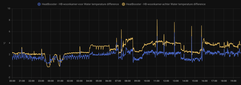

Snelle vraag: Mijn deltaT met normale radiatoren is bijna altijd rond de 2. Dit jaar ben ik van plan om alles te vervangen door Jaga, zou dat helpen met de deltaT, aangezien het hetzelfde effect zou moeten hebben als normale radiatoren, maar met een lagere watertemperatuur?
Mijn Jaga met HeatBooster en fans geven onderstaande beeld.
Bij watertemperatuur van 27-28grC krijg ik een deltaT van 2grC. Fans draaien dan op laag toerental (15%).
Bij een watertemp van 33-34grC wordt de deltaT ongeveer 4grC.
Afbeeldingslocatie: https://tweakers.net/i/VC2rVw1e-5eB-nn2UDuz_CC8bZc=/800x/filters:strip_exif()/f/image/VbikEI9UQZPMC1Dk45B1ol0k.png?f=fotoalbum_large
Geel is een Jaga (L=140cm) met fans actief (15%).
Blauw is een Jaga (L=180cm) met fans uitgeschakeld.
(fans staan uitgeschakeld omdat deze met 2 andere radiatoren in serie geschakeld zijn, kan de flow hier (nog) niet knijpen. Door fans uit te schakelen blijft er nog wat wamte over voor gang / toilet 8) )
Afbeeldingslocatie: https://tweakers.net/i/Grd4CIJFv5ds5j2r8URubOxn7xM=/800x/filters:strip_exif()/f/image/Sq4H6Oun4JCnKx1tm9nwPndZ.png?f=fotoalbum_large

De temperatuurmeter van mijn HW staat praktisch boven de plek waar 6 groepen gebundeld de kamer binnenkomen. Behoorlijk gevoelige meter. Deur meter verderop.
Wanneer een defrost merkbaar is, moet het daarin zijn.
Je kunt ook teveel meten....
Ik mik hier even de defrosts en die temperaturen in van 5 januari.
Meestal 06.30 uur van bed: dan begint het wapperen met deuren ;) .
Zie niet echt iets: 's nachts in rust
PS: dan zou je vloer ook echt razendsnel warm worden: ik voel een defrost wel aan een radiator.

m10tech schreef op maandag 6 januari 2025 @ 19:47:
Sorry alvast @Friezin, maar zoals @AlfredPteD zou zeggen: " Jij zit nu eenmaal anders in elkaar dan ik." ;) Dit is mijn kruiswoordpuzzel voor vanavond :+
Een defrost 'kost' ongeveer 300Wh aan (thermische) energie.
Zolang de CV niet aanspringt en je geen duo hebt, dan wordt deze energie aan je woning onttrokken.
Stel je hebt vvw in je woonkamer en deze pakt 1/3e van de energie (300/3 = 100Wh).
Ik ga eens uit van 40m2 vvw in een 5cm dekvloer/beton.
Dat geeft zo'n 2m2 aan beton / 4400 kg beton (voor rekengemak en conservatieve benadering trek ik de vvw-buizen er niet vanaf).
Als je die 100Wh uit je vloer trekt, dan zal de temperatuur met zo'n 0,1 graden afnemen.
Afbeeldingslocatie: https://tweakers.net/i/HuzPMVjR_lpYwKqNsu-OGzuxs08=/fit-in/4000x4000/filters:no_upscale():strip_exif()/f/image/QHrW76FmbmrVYdYzusbwHIpu.png?f=user_large
Dat komt geheel toevallig in de buurt van jouw waarneming, maar mijn sommetje zit vol met aannames.
Maar het verbaast me dus niet dat je defrosts kunt zien op een gevoelige kamerthermometer :)

Hier ook geen issue's behalve de gebruikenlijke, Quatt draait op zijn ondergrens rond 400 W, gedurende een groot deel van de dag. Als er zon /zoninval is gaat hij pendelen zonder dat de wp daadwerkenlijk te verwarmen. Dat zie ik o.a. aan de (nihil) opbrengst van de zonnepanelen. En als de buitentemperatuur later zakt gaat hij lekker aan de slag. Mijn binnentemperatuur staat wel op 20,5 graden en draai, met buitentemperaturen van 10 graden voornamenlijk nog mijn ondergrens. Ik moet bepalen (maar weet nog niet hoe) wat mijn warmteverlies is. Twee weken geleden is de vloer nageïsoleerd. Dit heeft natuurlijk niet het zelfde grote effect als een dak isoleren.
Afbeeldingslocatie: https://tweakers.net/i/fFL2WLn5OB8_3AoizEq-oQplc7s=/800x/filters:strip_icc():strip_exif()/f/image/ebsjUYPZgKZR80VJ94ivc6AI.jpg?f=fotoalbum_large
Afbeeldingslocatie: https://tweakers.net/i/86cvh5mVD27c1EnMYqYICgpwA-Q=/x800/filters:strip_icc():strip_exif()/f/image/bXZRKK72nOtzI36mrY1px4ot.jpg?f=fotoalbum_large

WAF1 schreef op maandag 6 januari 2025 @ 20:59:
Ben echt nog steeds benieuwd wat jij "pendelen" noemt.
Ik zie het niet.
Mooie run dit. Zou menigeen zo willen 👍🏻

Precies, zie ook deze screenshot van Tado:
Afbeeldingslocatie: https://tweakers.net/i/s1LpDhuy9rm75nZCJ3kCW7_B_qY=/800x/filters:strip_exif()/f/image/KLESIaCSAO8GB9Vqh4piWheh.png?f=fotoalbum_large
Vraagt steeds om warmte op de laagste stand, maar de CiC knalt gelijk de Quatts op vol vermogen aan, na dagen lang op hoog vermogen gedraaid te hebben. Kort daarna zet Tado de warmtevraag weer uit. Na een reset van de CiC is de Tado rustig en vraagt deze zelfs om meer warmte.

netappie schreef op maandag 6 januari 2025 @ 19:07:
De Quatt zit op een eigen groep wat bedoelt was voor de droger. Wat jij ziet zijn de cv ketel, de cic, Honeywell ketel module en de vloerverwarmingverdeler.
Er gaat hier wel iets richting het expansievat:
Afbeeldingslocatie: https://tweakers.net/i/CvmGFantwq5kMeu3zpl70XLEJZA=/x800/filters:strip_icc():strip_exif()/f/image/btAWjUMfPYmD8tL2nqmfdOFR.jpg?f=fotoalbum_large
  • Frans H
  • Registratie: Oktober 2021
  • Laatst online: 14:19
[quote]SalmonAce schreef op maandag 6 januari 2025 @ 18:52:
Ik begrijp dat je op dit moment alleen de vloerverwarming gebruikt, als dit het geval is, is het wel te verklaren dat het niet best werkt, want een vloerverwarming met een verdeler met pomp heeft een zeer geringe doorstroming.
De flow zal daarom erg laag zijn en zal ervoor zorgen dat de warmtepomp zijn vermogen niet goed kwijt kan en zal snel gaan pendelen.
Flow in de verdeler wordt enrstig beperkt door het reduceerventiel (rechtsboven aan de retour) en de thermostaatknop.
Een warmtepomp dient voor het beste resultaat (hoge cop) te werken met een verdeler zonder pomp.
Bedenk dat cá elke graad hogere Ta (warmtepomp uit) je cá 2 procent efficiëntie kost.
Dus of je nu met 35gr. of 55gr. Ta werkt, scheelt nogal in cop. (misschien wel cop 3 vs 5)
Efficiëntie van je installatie op dit moment (als je de verdeler niet wilt vervangen) kun je een beetje verbeteren door je reduceerventiel volledig open te draaien (imbus) en je thermostaatknop helemaal open te zetten.
(vergeet niet om ook de temperatuur van je cv wat lager te zetten anders wordt je vloer misschien te warm als de cv het overneemt.

Hierbij mijn grafiek van gisteren. Het was een beetje onrustig. Deels door een sterke daling buitentemperatuur halverwege de dag, maar ook doordat ik aan het klussen was. Daarbij hebben (buiten)deuren meer dan normaal open gestaan. De piek aan het begin van de avond werd veroorzaakt door koken/oven, wat mee ging verwarmen. ''s Avonds hebben we in de woonkamer nog even de houtkachel aangehad, waarbij het schema naar de avondstand van 19,7C in de keuken gaat.
Afbeeldingslocatie: https://tweakers.net/i/wzylIDEdZ-hSzU0QLaVuC5u6sHw=/x800/filters:strip_icc():strip_exif()/f/image/oMfFklUNdupjrteJ0dbS7dLA.jpg?f=fotoalbum_large
Afbeeldingslocatie: https://tweakers.net/i/PQ1RpApK18s5jSbAlLPCidh79tk=/800x/filters:strip_icc():strip_exif()/f/image/Mj9ibSo9viZhgeuyltTCQM3z.jpg?f=fotoalbum_large
Maar toch niet op 1.4 mtr hoog? Warme lucht stijgt op dus lijkt mij onmogelijk. En dan nog de traagheid van de massa zoals @friesin ook al schreef. Kan niet waar zijn

Bennobang schreef op dinsdag 7 januari 2025 @ 07:13:
Bovendien "trekt" een defrost de warmte niet uit de bovenkant (=thermostaat-kant) van de vloer zoals @jj85 beschrijft: bij vvw liggen die buizen 6-7 cm diep.
Ook zou dan de warmte die Quatt daarna 50 minuten lang produceert 1 op 1 meetbaar zijn.

  • netappie
SalmonAce schreef op maandag 6 januari 2025 @ 21:44:
Beter, op de eerdere foto zat hij in het stekkerblok.
Het buffervat staat nu aan de verkeerde zijde van de circulatiepomp.
In hoeverre dit erg is met alleen vloerverwarming weet ik niet zeker.
Heb je enig idee wat het vermogen van de vloerverwarming is? Want met 40 m2 is het lastig om het minimum vermogen van een warmtepomp te matchen.
Je kan deze calculator gebruiken: https://www.wth.nl/support-en-service/afgifte-berekening
Met een warmtebeeldcamera kan je zien waar de vloerverwarming precies ligt, maar die dingen zijn niet goedkoop.
Met een te klein volume gebruikt men nog weleens een buffervat om pendelen te voorkomen, maar de betere oplossing is meer radiatoren/VVW toevoegen aangezien dat het afgiftevermogen ook werkelijk vergroot zodat een betere match is voor het minimum vermogen van de Quatt.

puur voor context: let wel dat de HW 5-minuut gemiddelden hanteert in jouw grafiek. Dus Quatt uit- 1 minuut - Quatt aan zal de 0-lijn niet raken
ondestaand een stukje uit jouw grafiek, dit jou je ook als 4 runs kunnen lezen ipv 1, want (1) de dalen zitten te kort op elkaar om defrosts te kunnen zijn en (2) deze fluctuaties zijn logischer te verklaren door korte uit-tijden dan door fluctuerende modulatie-niveau
Afbeeldingslocatie: https://tweakers.net/i/pzX_IL5Ncnheqk1f2x3b1kKVsbI=/fit-in/4000x4000/filters:no_upscale():strip_exif()/f/image/4GNADu2c3niu1rZcu0Dx6wqe.png?f=user_large
bovenstaande meegenomen zou ik in jouw grafiek nog steeds maar op 15 runs komen wat totaal geen probleem is. 1 run per half uur is in mijn optiek nog steeds prima.
Precies. 👍
Daar maak ik mij dus ook totaal niet druk om. Het gaat om het totaalplaatje over de dag.

SalmonAce schreef op dinsdag 7 januari 2025 @ 16:14:
Zoals @jj85 eerder benoemde kan een groter oppervlak wel beter functioneren. Toch telt een gewaarschuwd persoon voor 2. Het probleem wat ik nu met Quatt denk te krijgen is groter dan het niet optimaal werken van het systeem. Wat mij persoonlijk meer zorgen baart is het gebrek aan kennis bij Quatt om in dit geval te situatie die ze in eerste instantie niet goed beoordelen te herevalueren en op te lossen.
Ze adverteren met leuzen als "onestopshop" maar vooralsnog is dat een lege marketing praat vanuit mijn oogpunt.
Ik heb je app plaatjes nog eens bekeken. Je verbruik ligt heel erg laag, volgens mij heb je gewoon heel weinig warmteverlies.
5 Jan zit jij op 30kWh. Die dag had ik bijna 100kWh nodig.
Je Quatt kan geen mooie lange runs maken en dat komt de COP niet ten goede.
Mogelijk gecombineerd met een veel te hoge vermogeninstelling/stooklijn van Quatt.
Is de vvw de enige afnemer in je systeem? Quatt wil 800L/h flow zien. Betwijfel of dat ten alle tijden door je vvw kan/gaat.
Zie je in de json 800±30 terug of fluctueert deze erg veel?
Kun je zien waar de drukverschilregelaar op staat?
Afbeeldingslocatie: https://tweakers.net/i/Y1Gj5tBZU2AOejQfdBb5rnBqOCs=/x800/filters:strip_exif()/f/image/vvtMrvXiz2E0kCiSeuw7IYdL.png?f=fotoalbum_large
Beetje speculatief allemaal uiteraard ivm ontbreken van mooie grafieken ;)
LT verwarming boven gaat je hier ook niet direct helpen. Je vergroot wel je totale warmteafgifte, maar de Quatt wordt door thermostaat in woonkamer aangestuurd. De woonkamer is snel op temperatuur en dus zal verwarming boven ook snel (mee) uitschakelen.
Dan wordt waterzijdig inregeling wel heel belangrijk.
Snap je frustratie richting Quatt! Dit had allang opgelost mogen zijn.
Die 800l/h kan gewoon niet als het allemaal door die verdeler waar een reduceerventiel en thermostaatknop op zit.
Die 800l/h kan alleen waneer je of een parallel bufervat hebt of als je ook radiatoren hebt.
De slechte verbruikcijfers komen puur doordat hij zijn flow niet kwijt kan in combinatie met de hoge Ta.
Naar mijn idee gaat het prima werken met een verdeler zonder pomp, zelfs als dat het enige is wat aan de warmtepomp zit en inderdaad als je ook ltv radiatoren erbij neemt zal je het waterzijdig moeten inregelen om het gewenste resultaat te bereiken.
