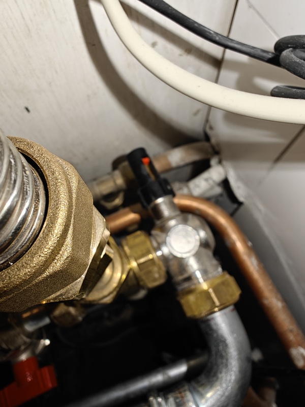

Die witte knoppen staan allemaal open, bij de rode pijl staan zit de linkse aardig vast en de rest los. Daar aan draaien?
En als alles normaal via een verdeler verloopt, waarom lopen er dan ook nog leidingen rechtstreeks vanuit de cv de vloer in (groene pijl)? Je begrijpt inmiddels, ik heb nog een hoop te leren.

Frans H schreef op dinsdag 7 januari 2025 @ 19:50:
Die 800l/h kan gewoon niet als het allemaal door die verdeler waar een reduceerventiel en thermostaatknop op zit.
Die 800l/h kan alleen waneer je of een parallel bufervat hebt of als je ook radiatoren hebt.
De slechte verbruikcijfers komen puur doordat hij zijn flow niet kwijt kan in combinatie met de hoge Ta.
Naar mijn idee gaat het prima werken met een verdeler zonder pomp, zelfs als dat het enige is wat aan de warmtepomp zit en inderdaad als je ook ltv radiatoren erbij neemt zal je het waterzijdig moeten inregelen om het gewenste resultaat te bereiken.
Hierbij een youtube fiilmpje om de pomp er tussenuit te halen.
YouTube: Maak van je MENGVERDELER een Lage Temperatuur Vloerverwarming Verdeler!
O-NB, 1900 bwjaar, 2000 vol ger; Begane 175m2 vvw 7-groeps & pomp + 3 rad - 1e verd 2 rad, Ketel 2000 Nefit Ecomfit HR43-CW6, 19-10-2023 Quatt 2*4, T6 1e seizoen nu Tado X; 2021:3000m3, 2022:2000m3, 2023:1200m3, 2024: <150m3 gas (incl SWW &koken)

SalmonAce schreef op dinsdag 7 januari 2025 @ 20:06:
Eerst even over die extra buizen bij het groen; dat kan zo op afstand alleen jij beantwoorden, ik zeker niet! :P
Witte knoppen open is helemaal goed. Bij de rode pijlen zijn alleen maar kapjes, daarachter (eigenlijk, daarin) zit waarschijnlijk iets wat je met een inbus kan draaien, die moet je proberen even open te draaien. Zie foto van mijn situatie, ik heb op 1 groep en bij de "globale retour" de kapjes eraf gedraaid (rood), en bij de andere groepen niet (groen)
Buiten dat zit zo'n zelfde mechanisme ook nog links bovenop jouw verdeler, dat is wat ik noemde je "globale" retour ventiel of voetventiel. Die zat bij mij bijvoorbeeld flink dichtgedraaid. Zelf heb ik die helemaal open gedraaid tot er een druppeltje water bij ontstond (net zoals bij ontluchten), toen even 2 of 3 slagen dicht en even later gecontroleerd dat er geen lekkage was ontstaan.
Hopelijk helpt dit om het zelf ook te doen.

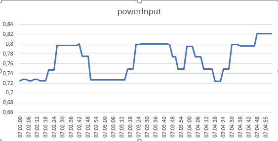

Hierbij mijn grafiek van gisteren. Het was een beetje onrustig. Deels door een sterke daling buitentemperatuur halverwege de dag, maar ook doordat ik aan het klussen was. Daarbij hebben (buiten)deuren meer dan normaal open gestaan. De piek aan het begin van de avond werd veroorzaakt door koken/oven, wat mee ging verwarmen. ''s Avonds hebben we in de woonkamer nog even de houtkachel aangehad, waarbij het schema naar de avondstand van 19,7C in de keuken gaat.
Ik zal kort te houden: Jouw schema werkt bij mij niet omdat het niet voldoende afkoelt.

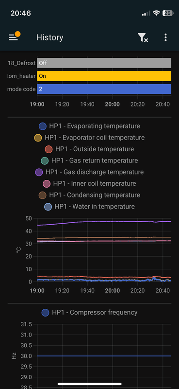

Ik heb sinds kort ook last van een soort pulserende resonantie binnen (ruimte direct naast waar de quatts staan). Een soort bass achtig gedreun, maar een echt “ritme” zit er niet in. Het is dus echt onregelmatig. Quatts staan beiden op rubberen bigfoots, in een grindbed op de grond (bigfoots raken de muur niet)
Ik vermoed dat het wordt veroorzaakt door de ventilatoren. Komt bovenstaande Iemand anders bekend voor/iemand een vergelijkbare situatie?
Misschien hebben we het over twee verschillende zaken maar ik constateer een soortgelijk probleem.
De compressor wordt aangedreven door een wisselstroom met een frequentie van dacht ik 30 tot 70 Hz. Een bromtoon dus. Het regelsysteem die het uitgangsvermogen van de wp probeert te regelen doet dat door continue die frequentie aan te passen. Te vaak naar mijn idee omdat het continue varieren van het vermogen mogelijk tot extra slijtage van de compressor leidt. Uit de datalogs maak ik op dat die frequentie onregelmatig om de 10 a 20 seconden aangepast wordt. Vooral bij hoge vermogens hoor je dit als een jankend geluid of een continue overgang van hoorbaar naar minder hoorbaar geluid . We hebben het hier over zeer lage frequenties die zeer moeilijk te dempen zijn.
Ik heb het punt van het fluctuerende geluid, het m.i. te onrustige regelsysteem, en de vraag over de slijtage van de compressor, aangemeld bij de helpdesk.

Ik kom even terug op mijn eigen opmerking. De vloerverwarming heeft nu een thermostaatkraan. Ik was in de veronderstelling dat die vervangen zou moeten worden, maar twijfel nu of dat wel nodig is.
Wat is de functie van de thermostaatkraan in de vloerverwarming:
Wat vermoed je zelf dat de functie is van een thermostaatkraan (zowel vwb radiator of vvw)?
Heb je zelf ergens een thermostaatkraan op een radiator?
Die "noodstop" op de vvw wil je niet vervangen zolang er nog een cv mee kan denderen en schade aan de vloer kan aanrichten (Vervangen waardoor?)
PS, eea is afhankelijk van het antwoord op mijn eerdere vragen: soort verdeler, mengt hij bij?

AlfredPteD schreef op dinsdag 7 januari 2025 @ 22:35:
De functie is dat er niet te warm water de vloer ingaat, ik zie geen enkele reden om deze te vervangen. Wat er nu op zit werkt met een voeler en een Tado knop op ruimte temperatuur, dat gaat niet werken.

Gerardwaz schreef op dinsdag 7 januari 2025 @ 23:01:
Duidelijk. Dank je.

  • Freeckje
  • Registratie: Juni 2019
  • Laatst online: 12-10 18:37
SBL schreef op woensdag 8 januari 2025 @ 10:14:
Elke 15sec andere compressorfrequentie? Dat is wel heel vaak.
Ik zie die frequentie zelf niet (jij wel?), maar als ik naar opgenomen vermogen kijk en weet dat er ongeveer 10 frequentiestappen zijn, dan lijkt het meer op elk uur een wijziging.
edit: vermogen stijgt langzaam als watertemperatuur oploopt en met stap als frequentie wijzigt
Dit is een voorbeeld van signaal powerInput van vanmorgen. Dit patroon zie ik de gehele dag en wordt volgens mij veroorzaakt door een (te) onrustig regelalgoritme.
Afbeeldingslocatie: https://tweakers.net/i/gz7Bp4qWLDEneTPzNaZuBf4arEU=/fit-in/4000x4000/filters:no_upscale():strip_exif()/f/image/4IFovCesBtQmnUN6VdIebpae.png?f=user_large. @m10tech heeft iets soortgelijks gezien maar dan via het frequentiesignaal vanuit de modbus-data.
Vraag aan Quatt: waarom zo vaak de powerinput aanpassen gezien de thermische massa van het verwarmingsysteem? Wat betekent dit voor de slijtage van de compressor?

  • TeslaNerd
  • Registratie: Maart 2020
  • Laatst online: 12-10 18:05
Vanmorgen een ticket aangemaakt voor het onnodig verspillen van energie en geld door langdurig de bodemplaatverwarming aan te schakelen met continu 150 Watt.
Op dagen als vandaag waarbij mijn Quatt op laag vermogen draait van ca 450 Watt stijgt het energieverbruik van mijn Quatt dan met 33% 🤬
De bodemplaatverwarming blijft onnodig lang aan staan op continu 150 Watt als de buitentemperatuur ruim boven de 4 graden blijft en mijn Quatt die dan op een laag vermogen draait geen ijsvorming heeft.
Van andere gebruikers op het forum is duidelijk dat bij nieuwe Quatt buitenunits de bodemplaatverwarming bij lagere temperaturen aan- en ook uitschakelt.
Graag ontvang ik voor mijn Quatt een aanpassing zodat mijn warmtepomp niet meer langdurig en totaal onnodig continu 150 Watt energie en geld wegstookt.
120m2 bovenwoning met 6 radiatoren en vvw in de badkamer. Intergas HRE 36/30A met Honeywell Round Modulation en Quatt hybrid op het dak van de dakkapel

Freeckje schreef op woensdag 8 januari 2025 @ 11:09:
[Afbeelding]. @m10tech heeft iets soortgelijks gezien maar dan via het frequentiesignaal vanuit de modbus-data.
De compressor frequentie is veel vlakker en fluctueert veel minder dan de power input. Voorbeel van vandaag:
Dit zou kunnen komen doordat de CiC de frequentie stuurt (dus exact weet) en het vermogen middels een sensor meet (en daardoor dus fluctueert).
  • Freeckje
mrdop schreef op woensdag 8 januari 2025 @ 18:10:
Je moet eerst een conversiefactor (ax+b, of een kromme) toepassen van Hz naar vermogens signaal. Dan zie ik daar toch bijna een 1 op 1 relatie tussen vermogen en frequentie!? Op 15 min zit wel een vreemde overgang in het frequentiesignaal die het beeld vertekent.
Maar dit maakt voor het punt dat ik maakte toch verder niets uit, de relatieve snelle fluctuaties blijven hetzelfde.

Dit is een voorbeeld van flippergedrag met de aansturing van de compressor waar Freeckje aan refereert.
Zeker rond 17:40:15 is het op en neer binnen seconden!
Nergens goed voor...

m10tech schreef op woensdag 8 januari 2025 @ 18:54:
Vergelijkbaar plaatje... het is de CIC die dit 'gedrag' aanstuurt toch (cmd_compressorlevel, modbusregister 1999)?
Afbeeldingslocatie: https://tweakers.net/i/ShpT4lnmiBuLhaPUW3Q60UOX0So=/800x/filters:strip_exif()/f/image/0YsDYgAW5TnZqZCXzJZlAAOL.png?f=fotoalbum_large
  • paQ
  • Laatst online: 00:12
jj85 schreef op woensdag 8 januari 2025 @ 19:55:
Dus, de compressorlevels gaan van 1 tot 10 (hele eenheden)?

  • jj85
  • Laatst online: 22:26
paQ schreef op woensdag 8 januari 2025 @ 20:23:
Nou, niet positief eigenlijk.
Had eigenlijk een traploze regeling verwacht van 30 to 90 bijv. Dit is meer een 10-stappen modulatie. Dan gaat die vlieger ook niet meer op dat een wp vaak net wat efficiënter draait vlak boven zijn minimum dan echt aan het minimum.
En als een workaround voor bijv @okijokii zou zijn dat er bepaalde frequenties simpelweg worden overgeslagen om die nare brom niet te hebben (totdat er een ordentelijke oplossing komt) je in dit geval misschien zomaar 20 rps aan modulatiebereik inlevert. En dus eigenlijk geen oplossing meer is. (gezien dat als optie was aangedragen)
Zie je dit ook zo terug in een grafiek met compressorsnelheden? Trappen/stappen dus?
Yes, gaat in dezelfde stapjes

  • paQ
En ook nog met zijn 2 hetzelfde.
Dan snap ik @m10tech zijn post ook wat beter over het flippergedrag.
De (duo) wp gaat zo telkens net te hard, of net niet hard genoeg.
Als 1 nou op 55 blijft en de ander op 61 ben je d'r ook zou je zeggen :+
En dan is het verschil maar 2 x 5.
Maar van 39 naar 49 is het 2 x 10.
  • SalmonAce
  • Registratie: Oktober 2024
  • Laatst online: 23-03 18:01
nairolf schreef op dinsdag 7 januari 2025 @ 16:57:
Zeg maar je ;)
Nou, ik heb even snel teruggekeken, en de COP is wel iets beter in afgelopen plaatjes, maar niet geweldig volgens mij.. Maar als ik ook de JSON mag geloven dan is opzich de Quatt goed bezig (4.29 graden toegevoegd aan het water), maar heeft hij daar gewoon relatief veel stroom voor nodig.. waarom, dat weet ik niet..
Zelf heb ik geen warmtepomp (laat staan Quatt), maar wel ervaring met een vloerverwarming die niet lekker werkte. Bleek uiteindelijk dat hij flink geknepen was op de globale retour, en omdat er nauwelijks radiatoren openstonden liep de ketel heel snel op naar 80 graden. Toen ik het voetventiel op de verdeler (die er dus boven zit, net zoals bij jou) opendraaide kwam er ineens leven in mijn verwarmingssysteem. Sindsdien krijgt de ketel het water nieteens boven de 50 graden, zelfs al doet hij zijn best (lees: vlam brandt continue. Al zal hij vast wel nog meer zijn best kunnen doen door de vlam harder te laten branden, het is ten slotte een 24 kW ketel).
Zou je eens kunnen controleren of dit het geval is bij jou? Je verdeler heeft zijn globale retour, en de groepen hebben zo te zien eigen knoppen + voetventielen.. zou je eens kunnen kijken of er niet iets daarvan misschien heel erg geknepen staat?
Als dat het niet is dan weet ik het niet goed, mijn kennis houdt daar een beetje op. Maar als ik iets erover zou moeten zeggen, dan zou het zijn: gezien de watertemperatuur, en als de flow het niet is, dan lijkt het me een probleem met de warmtepomp zelf te zijn, want:
- Er is dan voldoende flow-mogelijkheid (dat is mijn aanname dus, maar dat moet nog gecheckt worden)
- Watertemperatuur is laag, en dat is juist het ding wat Quatt "slim" doet als ik alle info op dit forum moet geloven: Als hij ziet dat je bij 30 graden maar 1 graad afgifte hebt, dan gaat hij vrolijk naar 40 graden, want dan heb je 2 graden afgifte (ongeveer, zegmaar). Vandaar dat ik afgifte niet helemaal verdenk. (Dat is wat andere warmtepompen volgens mij vaak niet doen: die hebben alleen een stooklijn, en die zegt bijv: bij 5 graden buiten moet ik 30 graden water maken, en als hij dan > 31 komt dan stopt te warmtepomp, zelfs al duikelt de kamertemperatuur)
In essentie vergelijkbaar met mijn verhaal dus, en dus ook met mijn aanbeveling: Kijk eens naar de knoppen op de verdeler waar je wel bij kan.
@nairolf @Frans H
Ik heb de witte knoppen en die met het kapje op de onderste rij gecontroleerd. Stond allemaal helemaal linksom / open. De globale retour moet dan deze zijn?
Afbeeldingslocatie: https://tweakers.net/i/v1tsxgntuTrMfNdBf5ZgSgs6Fp0=/x800/filters:strip_icc():strip_exif()/f/image/rUAj8ckeCqdpvN42HGlARoQz.jpg?f=fotoalbum_large
Daar gaat een unit van een inbus sleutel in daar krijgt mijn vriendin rooie oortjes van. Heb ik helaas niet liggen dus ff shoppen dit weekend.
Ook kwam ik dit nog tegen volgens mij heeft quatt dit erop gezet. Staat 0.1 tot 0.5 bar op en staat nu op 0.1.
Afbeeldingslocatie: https://tweakers.net/i/tIM5co1pyvw-SvYRUrx5ZKZnkmA=/x800/filters:strip_icc():strip_exif()/f/image/aKqqIlgZTYD7086ugxkoerFz.jpg?f=fotoalbum_large
  • jj85
paQ schreef op woensdag 8 januari 2025 @ 20:39:
Hier interpreteer je de grafiek niet goed.
Dit is HP1 freq. demand (vertaald vanuit de CiC compressorlevels) en de daadwerkelijke HP1 freq (terugkoppeling).
Hier onder beide HP1 en HP2, die zijn gelukkig niet (altijd) gelijk
Afbeeldingslocatie: https://tweakers.net/i/XGozfYvpheJ6h3OWD5CrsoBv5XM=/800x/filters:strip_exif()/f/image/fZq4WlJDHrlPb1YdGvW9pC4f.png?f=fotoalbum_large
SalmonAce schreef op woensdag 8 januari 2025 @ 20:42:
Daar vroeg ik je laasts naar ;)
jj85 in "Ervaringen met Quatt Deel 2"
0,1 lijkt me wel laag... als Quatt z'n flow niet door de vvw krijgt, dan drukt hij het hier door.
Meestal staan ze op zo'n 0,2 tot 0,3
  • TeslaNerd
netappie schreef op woensdag 8 januari 2025 @ 20:03:
Weet je zeker dat die bodemplaat verwarming niet nodig is? Ik kan mij voorstellen dat het in de warmtepomp een stuk kouder is dan buiten en dan wil je toch echt niet dat er brokken ijs op de bodemplaat blijven liggen na een defrost.
Ja, zeker weten. Met de modbus data zie ik ook alle temperaturen in de buitenunit. De laagste temperaturen zijn de Evaporating en de evaporator coil. Zie het plaatje hieronder met de bodemplaatverwarming aan en alle temperaturen boven nul:
NB als ik mijn Quatt harder laat draaien dan gaan de laagste temperaturen wel onder nul. Maar dat heeft mijn huis nu niet nodig
Afbeeldingslocatie: https://tweakers.net/i/seEspk0zr6P1xg5N0U9ofZtrLAM=/x800/filters:strip_exif()/f/image/3vpwTigmqshWEn2D7FKBYI4p.png?f=fotoalbum_large

  • paQ
jj85 schreef op woensdag 8 januari 2025 @ 20:43:
Gelukkig kunnen ze dus ook beide een andere freq (tegelijk) draaien.
Maar mijn punt was meer dat het vaste stappen blijven. Je ziet in jouw grafiek ook dat ze beide 39 draaien, dan 31 en 39, dan 1 een hele poos alleen 31, oh nee toch niet we hebben allebei 55 nodig :o
Vaag.
