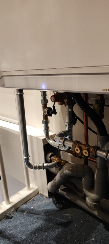

Zou jij (of iemand anders) kunnen uitleggen hoe je de overdrukregelaar moet afstellen?
2-onder-1-kap 1990 | Enkele Quatt op garagedak | T6 | Intergas Xtreme 36 | vvw beganegrond en badkamer | radiatoren met speedcomforts begane grond en eerste verdieping | Zonnepanelen 3,3 MWh per jaar | HR++
  • jj85
  • Laatst online: 19:10
okijokii schreef op donderdag 9 januari 2025 @ 07:39:
paQ in "Ervaringen met Quatt Deel 2"

Dat had ik gelezen 👍🏻😃 betekent dat dat sissen goed is? Of wanneer het warm wordt aan de kant van het pijltje? Moet hij zo minimaal staan? Of zo maximaal mogelijk?
Voor mij is deze uitleg nog niet duidelijk (maar ligt vast aan mij 😅)
Sissen wil zeggen dat de pomp z'n flow niet kwijt kan en dus over de bypass terugstort. In normaal geval moet je deze dus niet horen sissen als radiatoren/vvw open staan en dus voldoende flow is.
Kort gezegd: Sissen is niet goed.

Star65 schreef op donderdag 9 januari 2025 @ 08:04:
Ik was hier nog nooit mee bezig geweest, maar dit is dus inderdaad wel een knop waar jezelf nog aan kunt draaien. Niet dat ik dat van plan ben, want ik ervaar geen problemen. Maar meer kennis over dit ding is welkom. Overigens staat hij bij mij op 0,3.
Súdwest-Fryslân, Tussenwoning 1939, 143m2, Energielabel B, Quatt-Hybrid/Silent/6kW/-10°C/16°C/SCOP4,3, Chill, Nefit-Ecomline/9,8kW, WT40-57°C, Tado-V3+/T̄ 20,3°C, 10 radiatoren, HeatFan, Morsø, Tonzon, IsoWool, HR++/HR/dubbel, dak divers, PV 3880Wp, HW
  • okijokii
  • Registratie: Oktober 2021
Is iets verder open dan sissen dan de juiste stand?

okijokii schreef op donderdag 9 januari 2025 @ 08:25:
Eigenlijk verder dicht...
Instelling 0,5 -> ventiel gaat open bij een verschildruk van 0,5
Instelling 0,1 -> ventiel gaat open bij verschildruk van 0,1
Dus als hij sist bij 0,3, dan zet je hem net een tandje hoger (bijv 0,35 of 0,4).
Ik hoor dat sissen hier overigens niet. Dus heb het gedaan door aan de leiding te voelen en in de JSON naar de flow te kijken.

Mickel moen schreef op donderdag 9 januari 2025 @ 08:10:
Die bypass is een veiligheid in het systeem, als de Quatt/CV zijn flow niet kwijt kan omdat radiatoren/zoneklepppen/thermostaatkranen dicht gaan, dan loopt de druk op want waar moet de flow naar toe? Indien de druk dan hoger wordt als ingesteld op je bypassventiel gaat deze open waardoor het circuit kortgesloten wordt. Dit alles ter voorkoming dat de druk in het systeem te hoog wordt.
Ook bij een cv installatie als de zonekleppen/thermostaatkranen dicht gaan duurt het even voor de cv pomp afschakelt en kan dan zijn flow kwijt over het bypassventiel.
Een basisinstelling van 0.3 is normaal gesproken goed.
Wat @jj85 zegt: Als je deze verder inschroeft laat je de druk in het systeem hoger oplopen tot het bypassventiel open gaat. Als deze instelling laag staat (zeg 0.2) en je hoort geen sissen weet je dat je een goede flow in het systeem hebt en dus z'n warmte kwijt kan.
Sure!
Wat je doet is het volgende:
- Je zet het minimaal benodigde aan afgiftesysteem helemaal open, zoals bij Quatt 3 radiatoren.
- Je zet de overdrukregelaar halverwege, meestal 0.25 bar
- Je creëert een flinke warmtevraag waar ook je CV bij meedoet
- Je voelt links en rechts van de overdrukregelaar aan de leiding, of deze aan beide kanten (even) warm wordt. Belangrijk detail: gaat gaat om de eerste paar seconden. Uiteindelijk wordt de leiding voor de overdrukregelaar (aanvoer) na verloop van tijd altijd warmer dan de leiding na de overdrukregelaar (retour).
- Links en rechts even warm? Dan stel je de overdrukregelaar iets hoger af (in stapjes van 0.05bar bijvoorbeeld).
- Je stopt de warmtevraag een paar minuten zodat de leidingen ver genoeg afkoelen om het verschil weer waar te kunnen nemen.
- Je herhaalt het bovenstaande net zo lang totdat de leiding voor en na de overdrukregelaar niet meer even warm aanvoelt.
Wordt de leiding aan de aanvoer warm, maar blijft de leiding aan de andere kant van de overdrukregelaar (retour dus) relatief koud ten opzichte van de aanvoer? Dan betekent dat het warme water niet meer door de overdrukregelaar kan, omdat deze daarvoor te hoog is afgesteld.
- Nu stel je hem een heel klein beetje lager af (0,05 bar ofzo). Was het moment van warmteverschil op 0.4 bar, dan stel je hem dus af op 0.35 bar.
De bedoeling van de overdrukregelaar, is om te voorkomen dat de systeemdruk bij gebrek aan doorstroom in je afgiftesysteem te hoog oploopt, waarbij het overstortventiel in werking treedt. Omdat de minimale afgifte 3 radiatoren is en er dus niet minder afgifte dan dat zal zijn, zoek je met het afstellen van de overdrukregelaar dus de grens op van wat nog mag, en gaat daar dan net iets onder zitten.
Op die manier blijft het relatieve drukverschil te laag om het overstortventiel te activeren, maar hoog genoeg om te voorkomen dat je thermische kortsluiting krijgt door het warme water met zorgvuldig afgestelde forcering door je afgiftesysteem te dwingen.
Hopelijk is het zo duidelijk :)
Deze zorgvuldige afstelling heeft tijd nodig en vandaar dat hier in de praktijk vaak niet de aandacht aan wordt gegeven die het verdiend.
[ Voor 8% gewijzigd door VindiGoosh op 09-01-2025 11:42 ]

Het is mogelijk onduidelijk, maar kan je hiervan maken of het expansievat goed aangesloten is? Het vat zit aan de andere kant van het trapgat, dus gaat via een koof die kant op:
Afbeeldingslocatie: https://tweakers.net/i/BCwC9ZIKKWSS1bnuRQG04hBTZ_A=/x800/filters:strip_icc():strip_exif()/f/image/VXXJmi6MBcgsfox6QApDcv2A.jpg?f=fotoalbum_large
Afbeeldingslocatie: https://tweakers.net/i/fi8PpTloslWiKxy3-7oBvuXXRuE=/x800/filters:strip_icc():strip_exif()/f/image/qfHfLJADXBgWg0TSo6L13gYr.jpg?f=fotoalbum_large
Afbeeldingslocatie: https://tweakers.net/i/DThZJAps4tLhLE9W_M-an7lnzdY=/x800/filters:strip_icc():strip_exif()/f/image/PpGZv2bZerbeXzm25dXbMjqu.jpg?f=fotoalbum_large
Afbeeldingslocatie: https://tweakers.net/i/4gmXosxCm30wBDciXzHxMw3MZxw=/x800/filters:strip_icc():strip_exif()/f/image/JAMFUHacVJsYXeAGOVJ8jaxA.jpg?f=fotoalbum_large
Afbeeldingslocatie: https://tweakers.net/i/pY-F1toHUZWEsOocWIE7CveyskI=/x800/filters:strip_icc():strip_exif()/f/image/1rKLbkg90ul9x1vULlh9RjTs.jpg?f=fotoalbum_large

Heb er aandachtig naar gekeken, maar ik kan het niet met zekerheid zeggen.
Na die koof zit hij in ieder geval aan de onderste leiding. Als je als loodgieter werkt volgens het boekje, dan is links/boven aanvoer en rechts/onder de retour. Dit gaat goed bij rechtse bochten van horizontaal naar verticaal (en andersom), maar bij linkse bochten moeten de leidingen elkaar kruisen om links/boven en rechts/onder in stand te houden. Voor het oog wordt het vaak niet gedaan, want parallel leidingwerk zonder dat de leidingen bij een bocht kruisen oogt mooier, maar volgens het boekje hoort het eigenlijk niet.
Met andere woorden: dat de vertakking op de onderste leiding zit is een indicatie dat hij goed zit, maar het is niet uit te sluiten.
Toch kun je het wel zelf heel makkelijk weten:
- zorg dat er een tijd geen warmtevraag is geweest en alle leidingen op kamertemperatuur zijn.
- Zet dan de thermostaat omhoog zodat er warmtevraag gecreëerd wordt.
- Voel bij het expansievat welke leiding als eerst warm wordt. Is dat niet de leiding waar de vertakking naar het expansievat toe aan vast zit, dan zit het expansievat op de retour.
Maar gezien de plek van het expansievat (relatief ver weg in het systeem) is de kans nihil dat jouw expansievat als gevolg van de Quatt installatie verkeerd is komen te zitten. Dan heeft hij al fout gezeten en als ik het zo beoordeel op basis van de logica achter het leidingwerk, dan durf ik voor 95% te zeggen dat hij goed zit.
Bedankt voor de moeite @VindiGoosh !

VindiGoosh schreef op donderdag 9 januari 2025 @ 09:37:
Sure!
Mischien een domme vraag, maar @SalmonAce heeft zijn radiatoren boven nog niet aangesloten. En uit mijn hoofd 40 m2 vloerverwarming gaat dit dan wel werken?

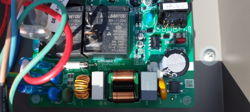

Dat is niet zo vreemd. De printplaten van de Quatt buitenunit hebben een ontwerpdatum van bijna 10 jaar geleden... :X (die waren vast in de aanbieding in China...)
Afbeeldingslocatie: https://tweakers.net/i/XAWx7PRO0SvJGnJ4nAKNb7e4kLE=/fit-in/4000x4000/filters:no_upscale():strip_exif()/f/image/a1Tptfg2WfZ9zw9cLMQSHek7.png?f=user_large
Afbeeldingslocatie: https://tweakers.net/i/Y5-VMa4AnU15LtxIfLz3wa-p81E=/fit-in/4000x4000/filters:no_upscale():strip_exif()/f/image/Td2zjrIUGPCTBai74OuxsBZn.png?f=user_large
Bron:
