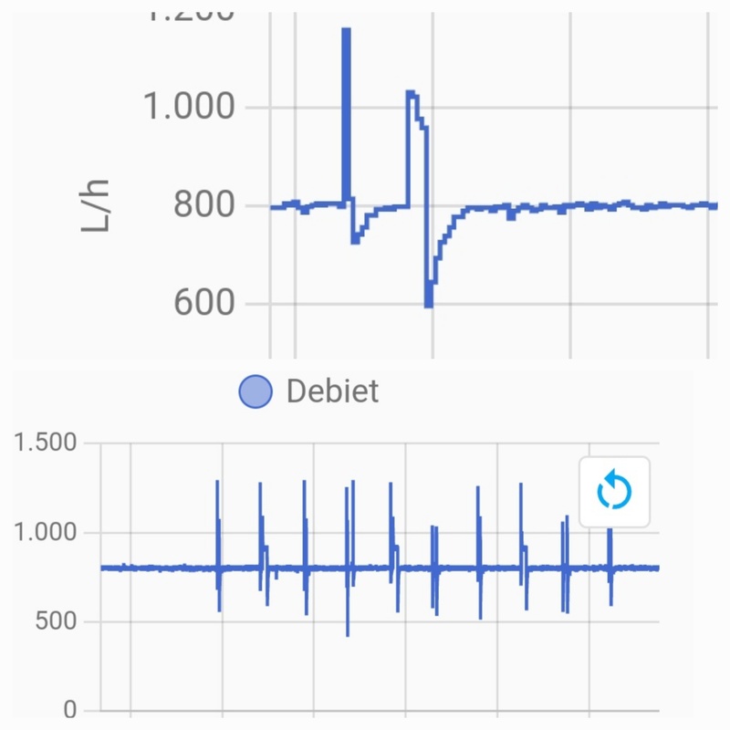

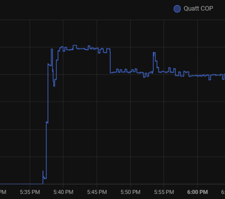

Wanneer mijn CV aanslaat bijv vandaag tijdens een defrost zie ik dit in de flowrate.
Bovenin uitvergroot, onderin overzicht van de dag. Is dit normaal?Afbeeldingslocatie: https://tweakers.net/i/dtz1RbbifSHsMbNntnPeUlAXFz4=/800x/filters:strip_icc():strip_exif()/f/image/zNbGfbal2pyiFokMeeHNcq6e.jpg?f=fotoalbum_large

vanquishsdiv schreef op donderdag 9 januari 2025 @ 21:46:
Bovenin uitvergroot, onderin overzicht van de dag. Is dit normaal?[Afbeelding]
Lijkt op het meepompen van de cv pomp en vervolgens het terugregelen van de Quatt waterpomp op 800l/u
Hier wel: mijn Nefit pomp toetert vrolijk mee en maakt er ≈ 965 van
(Soms zelfs zonder gasverbruik). Daarna even ≈ 700
Wat voor tijdspanne zitten we naar te kijken? Als de CVwaterpomp mee gaat doen, moet Quattwaterpomp even bijstellen om weer op 800l/uur te komen.
Ben het dus eens met @TeslaNerd ;)

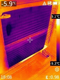

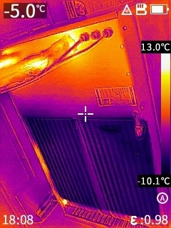

Vreemd, hier bevriest hij wel degelijk onder 4°C.
Dit is ≈+2 volgens dit vrieskistje zelf.
Afbeeldingslocatie: https://tweakers.net/i/jofuwNq41I6BMxySZHAwpxEUR1w=/800x/filters:strip_icc():strip_exif()/f/image/5Wk136AgpqgC8oeTut1CwXfL.jpg?f=fotoalbum_large
ZO-Fryslân, vrijstaande villa (monument) bj.1909, enkelsteens, 200m2, 60m2 vvw/schuim, 12xradiator (2 met heatfan), T6: 21,5°C 24/7, 65×HR+(+), 2xQuatt (11-2023v1&9-2025v1.5), Nefit HR43, 10xSolarEdge, inductie, Quooker, weduwe, imker, klusser, 11 are

Friezin schreef op donderdag 9 januari 2025 @ 22:32:
@jj85 zo een foto als deze bedoelde ik als achtergrond voor jouw dashboard als de Evaporating temperature onder nul gaat
@friezin, mooi plaatje! als de compressor hard genoeg staat te pompen kan de warmtewisselaar wel 5-10 graden kouder worden dan de buitentemperatuur.
Bij mij draaide de Quatt vandaag maximaal op 39Hz en bleef de warmtewisselaar de hele dag boven nul zonder defrosts

TeslaNerd schreef op donderdag 9 januari 2025 @ 22:45:
Net voor foto "zeikte" er, van het ene op andere moment, flink water uit de Quatt.
Vermoed dat net er voor bodemverwarming aanschoot.
Die ijspegels zie ik ook wel bij 4°C.

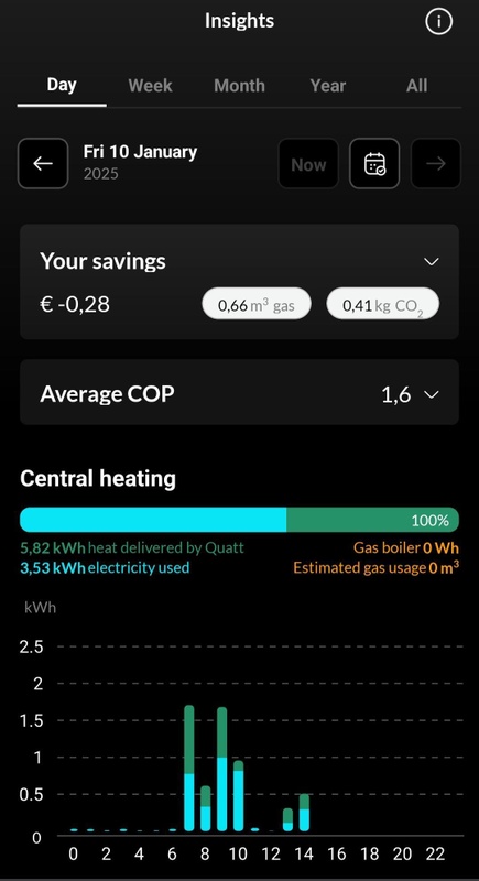

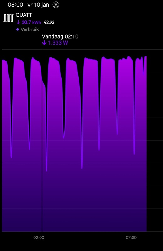

Yep. We hadden de oven aan en dat ding stookt de temperatuur redelijk op, zodat de Quatt uit gaat. Wanneer deze weer aan gaat, gaat precies na 10 minuten de power input exact 150 W omhoog, zonder dat ik er warmte in huis voor terug krijg.
Afbeeldingslocatie: https://tweakers.net/i/zNympzZ3G3ZHCYtgVYWRZ2BkR1M=/fit-in/4000x4000/filters:no_upscale():strip_exif()/f/image/tf2WeYrn7BJmnNYq4m2vXSid.png?f=user_large
Ik weet niet waarom de resolutie zo raar is, maar het is leesbaar en ik ben te lui om het uit te zoeken ;)

Want mijn grote probleem is, dat ik de waarden vanuit CIC niet geloofwaardig vind.
PS: Heeft iemand met een kWh meter in meterkast al een een verbruik-vergelijk gedaan met HA? Daar zou een 100% overeenkomst moeten zijn lijkt me.
De power input uit de CiC komt goed genoeg overeen met die van de energy socket van Homewizard om deze conclusie te kunnen trekken. De energy socket meette gisteren 25,5 kWh, Quatt zelf 25,4 kWh.
Je ziet het ook terug in de COP, deze duikt omlaag:
Afbeeldingslocatie: https://tweakers.net/i/vt11v7OsSzwt1ZVNsfyutuwMqHM=/fit-in/4000x4000/filters:no_upscale():strip_exif()/f/image/sObi6jm8NtFkhc0UKzbfRu8R.png?f=user_large

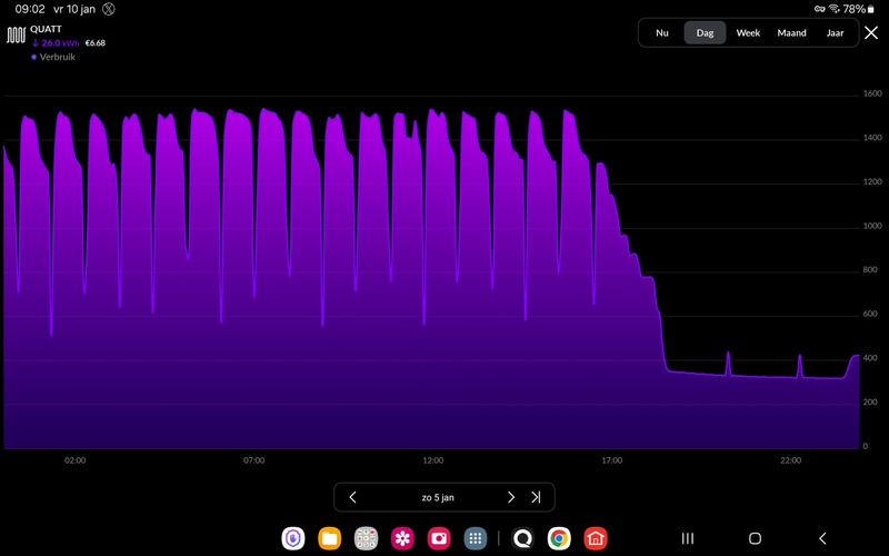

Hier een willekeurige oud plaatje op herhaling, daaronder HW van die dag.

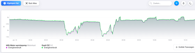

  • Star65
  • Laatst online: 14-10 09:26

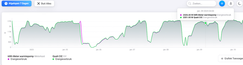

Hier 2 plaatjes waar de grafieken van de KWh meter en de waardes die vanuit de CIC komen over elkaar heen liggen.
Vooral in die van de CIC zie ik veel meer rimpeling.
Afbeeldingslocatie: https://tweakers.net/i/NtrwhwnufIog7DL1vXbMstFgAz0=/800x/filters:strip_exif()/f/image/Azm8r9mstxOlbvuWrdGGOg5k.png?f=fotoalbum_large
Afbeeldingslocatie: https://tweakers.net/i/3z-ybJcF8LqO5jNbABMulYVitP0=/800x/filters:strip_exif()/f/image/LoBnS8mgerGarMbJfUPNJ6IA.png?f=fotoalbum_large
Woonboerderij, Atag I36CZ, Quatt Duo, Tado V3+, Home Assistant, Petrolhead (Dodge WC63 en Ural M72 sidecar),

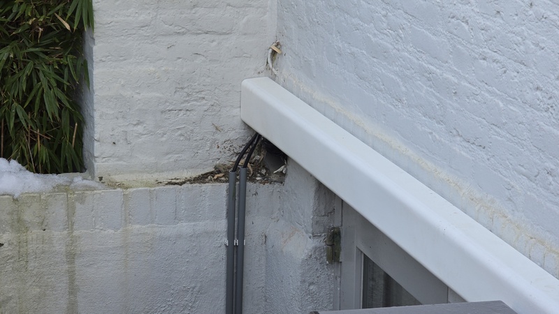

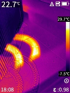

  • bite

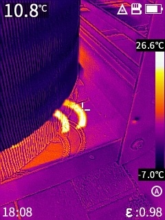

Ik heb een guide pc210 warmtebeeldcamera en zal zo eens kijken of die draad warm blijft.
  • jj85
  • Laatst online: 22:39
Toby-Wan schreef op vrijdag 10 januari 2025 @ 10:07:
niet perse, hier geeft CIC consequent lager aan dan m'n HW kWh meter (zo'n 5% verschil)
07-01: Quatt 16.3 kWh, HW 17.1 kWh
08-01: Quatt 13.9 kWh, HW 14.6 kWh
09-01: Quatt 18.4 kWh, HW 19.4 kWh
Toevallig een lange kabel (met wat spanningsverlies) tussen kWh meter en Quatt?
Quatt betekent powerinput op basis van voltage en current op de compressor+ telt daar wat factoren bij voor overige componenten. Blijft een benadering.
  • bite
Ging het net regenen maar ladder stond er nog en gauw ff paar foto's gemaakt. Van dichtbij onstaat er een verschil tussen foto van de gewone camera die er over heen wordt gelegd. Defrost was net geweest. De temperatuuren niet altijd correct ivm verschillende reflectie. Ik zal het nog eens vaker checken.
Afbeeldingslocatie: https://tweakers.net/i/EiyeMHxs9rGBQVz8o3itqKT_FGA=/800x/filters:strip_exif()/f/image/89dKPNiNjaokvnbqZ7HI3nLo.png?f=fotoalbum_large
Afbeeldingslocatie: https://tweakers.net/i/-vHBSBaT9x-OIfo0HxZyhOB_PMQ=/fit-in/4920x3264/filters:max_bytes(3145728):no_upscale():strip_icc():strip_exif()/f/image/iZil76yRDeIhgWMZqKoEaFKI.jpg?f=user_large
Afbeeldingslocatie: https://tweakers.net/i/aiEpyXA-bEnFIXcspXELSdl1OHg=/fit-in/4920x3264/filters:max_bytes(3145728):no_upscale():strip_icc():strip_exif()/f/image/ePrElvdvIsHvOtDmGpEasS4H.jpg?f=user_large
Afbeeldingslocatie: https://tweakers.net/i/oufKMZq-7tSfL2itBkycIFRAAb8=/fit-in/4920x3264/filters:max_bytes(3145728):no_upscale():strip_icc():strip_exif()/f/image/LGlxKd9qnTMfLhhXutDOyfZ2.jpg?f=user_large
Afbeeldingslocatie: https://tweakers.net/i/F9xY0zmuPzgV-u-4C_7fF6Tloo8=/fit-in/4920x3264/filters:max_bytes(3145728):no_upscale():strip_icc():strip_exif()/f/image/cdKhjntP77gCetCICP4cjDCS.jpg?f=user_large
Afbeeldingslocatie: https://tweakers.net/i/Xigm1GXyM1KuyCwNFELevsLEXnY=/fit-in/4920x3264/filters:max_bytes(3145728):no_upscale():strip_icc():strip_exif()/f/image/ODhoC4JJJwSfdf7Ohw40BEkx.jpg?f=user_large
[ Voor 3% gewijzigd door bite op 10-01-2025 10:52 ]
  • Bosfazant
  • Laatst online: 16-09-2025
Friezin schreef op vrijdag 10 januari 2025 @ 09:49:
Dank u!
Dus tussen 1,5 en 2% verschil tussen die 2.
Lijkt eerder op een vas verschil van ongeveer 0.8 kWh.
  • TeslaNerd
  • Registratie: Maart 2020
  • Laatst online: 23:53
bite schreef op vrijdag 10 januari 2025 @ 10:44:
Dus de kabel van de bodemplaatverwarming blijft warm?

  • jj85
Friezin schreef op vrijdag 10 januari 2025 @ 09:52:
Yep: en hier wordt dus al aangetoond dat Quatt gegevens met zout moeten worden gegeten
Niks nieuws toch.
De powerinput is een berekende waarde (door CiC). Grootste deel is vermogen vd compressor, deze wordt wel gemeten (spanning en stroom). Daar komen een aantal factoren bovenop (pomp, verwarmingskabel etc)
Een kWh meter in je meterkast meet het vermogen op basis van spanning en stroom (en klein beetje wiskunde). Is dus accurater.
Dan maakt het ook nog uit hoeveel lengte + dikte kabel er tussen kWh meter en Quatt hangt. Hier kunnen nog wat verliezen optreden.
Algemene consensus is volgens mij wel dat de CiC powerinput redelijk OK is.
Temperatuur sensoren lijken ook valide waarde te geven (er zijn uitzonderingen).
Al met al geeft de CiC best een goed beeld (laten we de control mode even buiten beschouwing laten). Ik zou daar niet een al te grote korrel zout willen toepassen.

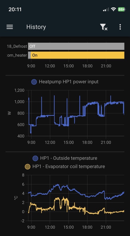

Ik heb voor mijn ticket "Unnecessary energy consumption ivm bodemplaatverwarming" onderstaande feiten en cijfers per email teruggestuurd aan Quatt support:
Ik heb als toelichting de onderstaande feiten en cijfers voor mijn Quatt op 7 januari jl obv de json data in Home Assistant.
De bottom_heater heeft 15 uur aangestaan van 9u in de ochtend nadat de buitentemperatuur kort beneden de 4 graden was, tot middernacht toen de Quatt is uitgegaan. Mijn Quatt had op 7 januari geen defrosts en had geen ijsvorming.
Op 7 januari had mijn Quatt daarmee 15x150Watt=2,25kWh unnecessary energy consumption.
Het totale stroomverbruik in die 15 uur was 12,5kWh. De extra unnecessary energy consumption was 22%.
Afbeeldingslocatie: https://tweakers.net/i/wOpO2U8hBTb-yofVtA9D2lj7rjU=/x800/filters:strip_icc():strip_exif()/f/image/Oc3cQPoP2K3AnuTf73WslYIR.jpg?f=fotoalbum_large

  • bite
TeslaNerd schreef op vrijdag 10 januari 2025 @ 11:11:
Op dat moment in ieder geval wel. Ik ben wel benieuwd of die bv een half uur na de defrost ook warm is en boven de ca 7 graden zoals eerder is besproken.
Een automatische controle (thermometer ofzo) zou handiger zijn maar ik probeer het zo wat te onderzoeken.
Edit: half uur na defrost nog steeds warm bij in de json buitentemperatuur van 4,3 graden

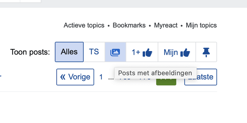

Forumvraagje tussendoor: hoe kan ik in het forum zoeken naar alleen de posts die ook afbeeldingen hebben?
120m2 bovenwoning met 6 radiatoren en vvw in de badkamer. Intergas HRE 36/30A met Honeywell Round Modulation en Quatt hybrid op het dak van de dakkapel
  • verguldebarman
  • Laatst online: 19:33
TeslaNerd schreef op vrijdag 10 januari 2025 @ 12:19:
Ga allereerst naar de OP. Vervolgens herhalen:
1. Scroll omlaag
2. Skip posts zonder plaatjes, bekijk posts met plaatjes
3. Druk op [>>]
4. Ga opnieuw verder bij punt 1.
Sorry, kon ik niet laten....🤪
Vrijstaande woning, dubbel glas, veel ramen, alles open verbonden, ca 300m3, geen extra isolatie, vvw in de woonkamer, rest type 10 zonder boosters, T6 op 20°C & 19,5°C nacht, 4,5kW Quatt, Intergas Xtreme36, 6MWh Wp, Warmteverl. (-10°C) 7kW bij max 15°C
  • paQ
  • Laatst online: 23:45
Is gewoon een knopje voor rechtsboven aan.
Afbeeldingslocatie: https://tweakers.net/i/QZ4HmWv0eZvF9-P9dvWVVI857wE=/800x/filters:strip_exif()/f/image/oTyEzbpiPzPpz1vLNbEqJ6wG.png?f=fotoalbum_large
  • jj85
paQ schreef op vrijdag 10 januari 2025 @ 13:06:
Maar dat is niet te combineren met een zoekwoord toch? Dat zou het leven soms makkelijker maken :)

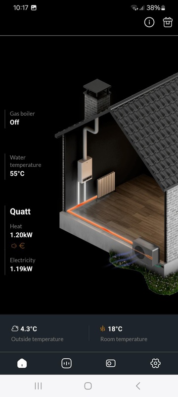

  • Friezin
  • Registratie: November 2023
bite schreef op vrijdag 10 januari 2025 @ 11:51:
Blijft een fenomeen 😉.
Hier heeft Quatt precies een uur gekabbeld op ±550w vlgs HW, JSON en Quatt-app. Ze zijn het behoorlijk eens.
Ook mooi tussen 12.00 en 13.00 uur, dus valt ongeveer in app-grafiekje met COP-berekening.
Buitentemperatuur 3,5 - 4°C, Quatt van november 2023.
Vlgs app: 1960/570w = COP van 3,4 tussen 12.00 en 13.00 uur.
Maar wanneer die bodemplaatverwarming hier bij in zit, waarom rekent de app dan niet met 1960/420w = COP van 4,7.
Genereren ze minder warmte dan ze beweren?
Afbeeldingslocatie: https://tweakers.net/i/xrKImxo5Kip1BROGxDIqvjATtqs=/232x232/filters:strip_icc():strip_exif()/f/image/zCGCwehea1qN6zlaWhqyqzHb.jpg?f=fotoalbum_tileAfbeeldingslocatie: https://tweakers.net/i/4IJ-OF1dCoohCHayfy-dlenMJPY=/232x232/filters:strip_icc():strip_exif()/f/image/8uZg5XKJtKq9V4clVxFcDHis.jpg?f=fotoalbum_tileAfbeeldingslocatie: https://tweakers.net/i/7bvp0sg5bo7jjO1-WoSiX4rVxZs=/232x232/filters:strip_icc():strip_exif()/f/image/vhzLDralLgCgtoDTrlpCAJfj.jpg?f=fotoalbum_tile

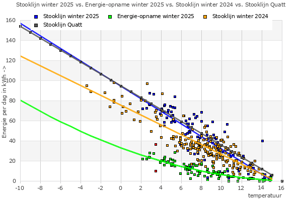

Een keurige mail met uitleg. De vraag had ik begin december gesteld, tussendoor een mail ontvangen dat ik begin januari antwoord zou krijgen. Dus helemaal top van Quatt.
De stooklijn heb ik in mijn plaatje geplakt. De stooklijn valt een-op-een samen met de waarnemingen. Dat is wel mooi om te zien. Helaas is mijn gemiddelde kamertemperatuur niet 20 grC maar iets van 18,5 grC. Dat scheelt wel veel, want de stooklijn van Quatt zou ongeveer 4,5% hoger moeten liggen.
Maar, mijn systeem draait als een zonnetje. Lange runs, weinig over- of undershoots, en heel weinig gasverbruik. Dus ik laat het lekker zo.
Afbeeldingslocatie: https://tweakers.net/i/EZNh1XYO4dV_nEor7wU0jQgl7oM=/fit-in/4000x4000/filters:no_upscale():strip_exif()/f/image/SEKRc4rQz4ntytARoRamWBsQ.png?f=user_large
(ik heb de stooklijn omgerekend naar kWh per dag : 6,14 kW => 147,36 kWh per dag). De rode punten zijn de waarnemingen van vandaag, die zijn hier niet van belang)
Alle modellen zijn fout, maar sommige zijn bruikbaar. ZH - Hoekhuis 1939 - Hybride Quatt sinds zomer 2024, CV: Intergas Kombi Kompakt HRE (OT), Honeywell T6, 4 radiatoren, 2 ruimtes verwarmd, andere kamers: radiatoren dicht. Indevolt thuisbatterij 10kWh.

nairolf schreef op vrijdag 10 januari 2025 @ 14:06:
Ja is dit helemaal waar? Wederom, CiC is een blackbox. De JSON laat geen negatieve thermische energie zien.. maar wie zegt dat de data die ze naar hun servers sturen en dus in de Quatt app komt niet gewoon dat stukje negatieve thermische energie bevat?
Het is een beetje kort door de bocht om te zeggen dat omdat de JSON niet negatief wordt de data in de Quatt app ook die negatieve data niet bevat. Dat weten we simpelweg niet (zeker).
Jawel, heb ze beide nagerekend.
Dus afkappen op 0 en niet afkappen op 0.
De waarde in de app komt overeen met de afgekapte waarde.
  • WAF1
  • Registratie: Januari 2024
  • Laatst online: 14-10 15:33
AlfredPteD schreef op vrijdag 10 januari 2025 @ 14:08:
Ik ontving gisteren van Quatt de mail met de gegevens over mijn stooklijn. Zie hieronder :
Nette uitleg. Mooie grafieken. Niks meer aan doen als je tevreden bent. Maar als ik naar de grafiek kijk heb ik de indruk dat als je de stookgrens op 15 graden zet de lijnen boven elkaar komen te liggen.
[/quote]
Hoekhuis 1993, Quatt V1,5 hybride, Tado V3+, 2 Chills, 14 zonnepanelen O/W, Apsystems, Radiatoren, Indevolt 2000 powerflex, laadpaal Eneco Connectric, gebruik Homewizard-meters, toekomstig EMS Homey Pro
  • TeslaNerd
Met de JSON data en Home Assistant is de Quatt thermische energie en een complete COP (inculsief negatieve thermische energie) eenvoudig toe te voegen en sluit voor mijn Quatt goed aan bij wat de Quatt laat zien:
  - sensor:
      - name: "heating_power"
        device_class: "power"
        unit_of_measurement: "W"
        state: >
          {% set flow = states('sensor.heatpump_flowmeter_flowrate_2') | float %}
          {% set delta = states('sensor.heatpump_hp1_waterdelta') | float %}
          {{ (flow * delta * 1.153724) | round(0, default=0) }}
  - sensor:
      - name: "cop_compleet"
        unit_of_measurement: "CoP"
        state: >
          {% set power_in = states('sensor.heatpump_hp1_powerinput') | float %}
          {% set power_out = states('sensor.heating_power') | float %}
          {{ (power_out / power_in) | round(2, default=0) }}
[ Voor 4% gewijzigd door TeslaNerd op 10-01-2025 14:45 ]

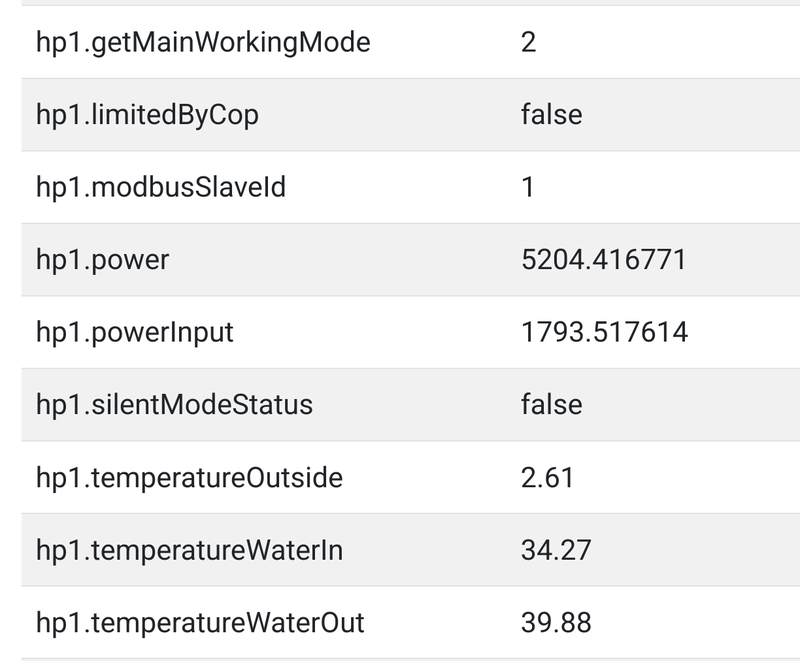

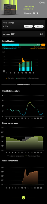

  • SalmonAce
  • Registratie: Oktober 2024
  • Laatst online: 23-03 18:01

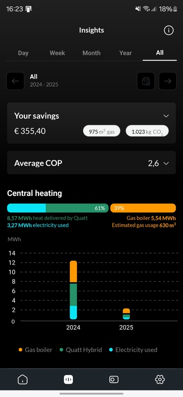

Afbeeldingslocatie: https://tweakers.net/i/viQxwyLvXldURviPKVkMJk5Xkwk=/x800/filters:strip_exif()/f/image/secu7RR2Sk0ChwWXpYqLEjCS.png?f=fotoalbum_large
Blijf het toch maar ongrijpbaar vinden tot nu toe. COP van 2,3, totaal verbruik van 13kwh op een dag maar wel een boiler die bij gaat springen. Heb de verhoging nog maar wat verder uit elkaar getrokken dus om 9.00 en om 13.00 een verhoging van 0.5 graden.
Quatt vind niks laten horen voor 6 weken blijkbaar heel normaal.
  • wesleytjuh
  • Laatst online: 13-10 12:35
Ik heb je post historie in dit topic niet gechecked, maar is dit niet gewoon een afgifte probleem? Met temperaturen rondom het vriespunt en slechtere afgifte is een COP van 2,3 niet heel onwaarschijnlijk. En dat een boiler bijspringt als hij opeens 0.5 graad moet verwarmen lijkt me ook niet zo gek bij een hybride systeem.
Ter referentie:
Vandaag tot nu toe CoP 3.5, 25 m2 vvw, heel wat oppervlakte aan T22 radiators, de 2 grootste in de woonkamer voorzien van in totaal 35 fans. Fors stroomverbruik (redelijk wat woonoppervlakte + 3 zijdes volledig vrij), maar nog altijd goedkoper dan met gas + meer comfort.
[ Voor 30% gewijzigd door wesleytjuh op 10-01-2025 15:18 ]

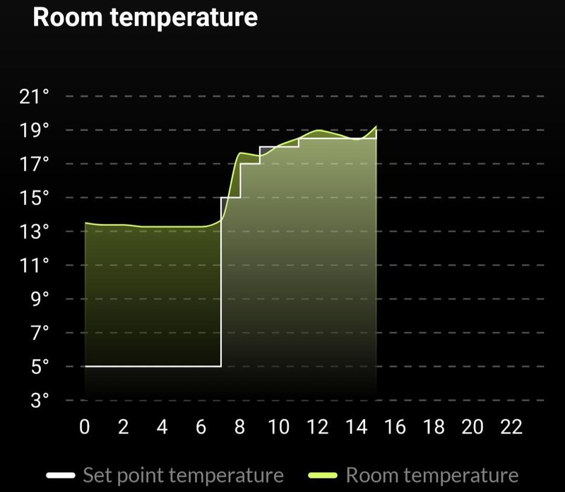

Goedendag Forumleden.
Ik ben sinds een maand eigenaar van een Quatt Hybrid (single). Ik heb al sinds jaren een TADO thermostaat waar ik heel gelukkig mee ben. Ik kijk met stijgende verbazing naar de capriolen die mijn CIC soms uithaalt. Vandaag weer : zonnetje op de woonkamer, Binnen is het 18.1 graden en stijgend, Tado vraagt om 18 graden, (CIC bevestigt dat) situatie min of meer statisch gedurende een uur. De CIC maakt (met COP=1) water van 55 graden en pompt het door de bypass. Mijn gemiddelde COP over de laatste maand is 2.1. Dit is toch niet normaal? Vroeger had ik de cv-ketel-watertemperatuur op 43 graden begrensd om "hysterische" vraag-respons te voorkomen. Maar CIC water-temp maximeren kan geloof ik niet. Waar is hier gaande ? Ik heb het CV gedeelte van mijn ketel uitgezet omdat ik de eerste dagen na installatie meer gas verbruikte dan voorheen. Ik wil graag gasloos (heb ik nu wel voormekaar dus) en heb in een folder ergens gelezen dat dat ook moet kunnen als je maar een constante warmtevraag creeerd. Nou ja, het is een lang verhaal geworden, iedere tip is welkom. Hoe kan onderstaande screenshot ooit normaal zijn (er is geen defrost gaande geloof ik)?
Afbeeldingslocatie: https://tweakers.net/i/0AzegKflZ94s0t-dkrukvQOdUD8=/x800/filters:strip_icc():strip_exif()/f/image/sNcaLVmn59LUQ1A3pBvrKRF1.jpg?f=fotoalbum_large
200m2 half vrijstaande woning met 12 radiatoren. Intergas HRE met TADO thermostaat en Quatt mono hybrid op plat houten dak naast de buren.
  • jj85
@rombow maak ook eens wat plaatjes vd inzicht pagina en vertel wat meer over je huis . Wat voor afgiftesysteem heb je? Maak je gebruik van tado zones? (Dat kan killing zijn...)
[ Voor 19% gewijzigd door jj85 op 10-01-2025 15:21 ]

  • jj85
wesleytjuh schreef op vrijdag 10 januari 2025 @ 15:16:
Ter referentie:
@SalmonAce heeft momenteel enkel 40m2 vvw te verwarmen en een heel laag warmteverlies. Mogelijk problemen met warmteafgifte idd...
Helaas geen mooie HA of HW grafieken om te 'debuggen'.

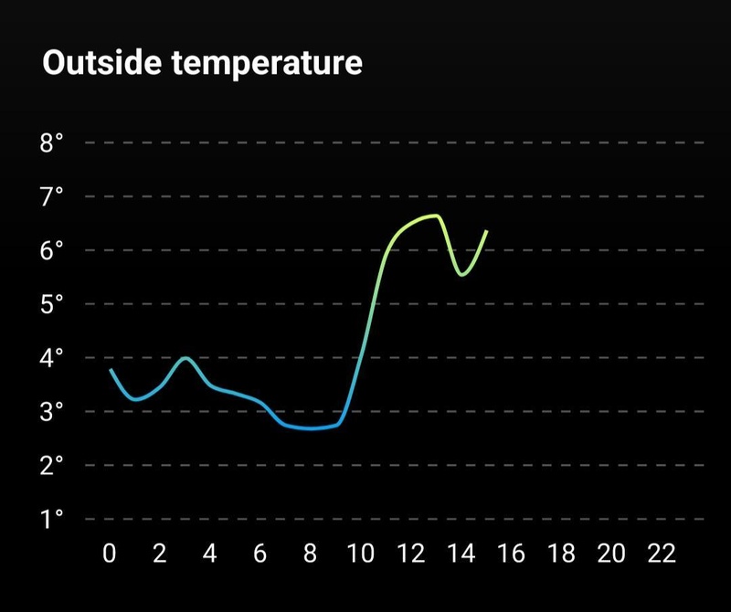

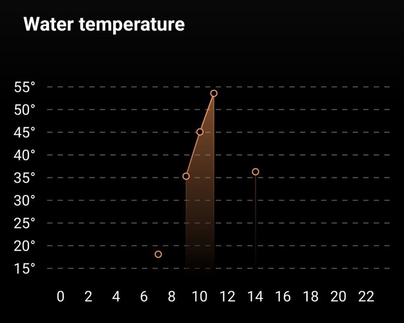

Goed ik heb de laatste dagen een uitdaging. Doordat de zon op de woonkamer staat wordt de ingestelde temperatuur snel gehaald. (19.5).
De zon begon vandaag rond 10/12u goed te schijnen, Quatts gaan uit. Het is nu ongeveer 4 uur later, woonkamer 20.5. overige ruimtes zijn in die periode snel afgekoeld. Allemaal radiatoren.
Badkamer 1.2 graden.
Overloop 1 graad.
Bijkeuken 4 graden.
Speelkamer 4 graden.
Iemand een idee hoe hier slimmer mee om te gaan? Heb de nu thermostaat hoger gezet om de Quatts aan te slingeren maar ideaal is het niet. Zeker niet omdat het lang duurt voordat de ruimtes op temperatuur komen.

@jj85
Ik heb een groot twee onder een kap huis met veel kamers. Alle kamers hebben paneel-radiatoren die genoeg warmte afgeven bij 43 graden (zoals ik bewees in de afgelopen jaren door de gas-cv-temp te maximeren op 43 graden (intergas HRE)). Ik verwarm standaard niks en op basis van "het plan van de dag" verwarm ik kamers on demand. soms 1 kamer, soms niks, soms 5 kamers. Ik kan ruim vantevoren mijn warmevraag voorspellen en kenbaar maken in mijn TADO, geen probleem. Mijn woonkamer heeft eigenlijk een te kleine plaatradiator en warmt langzaam en niet volledig op (bij 43 graden). Zou het kunnen CIC-AI dat in de gaten heeft gekregen en daarop reageert met COP=1 / 55Graden ???. (Nieuwe joekel van plaatradiator komt daar nog bij binnenkort bij). Zie hier nog wat plaatjes van "insight" paginas. Afbeeldingslocatie: https://tweakers.net/i/T_QeStl3hGPqUDPC_jGSyMDsef8=/x800/filters:strip_icc():strip_exif()/f/image/50LJG5B5HFKYGiYG8ucQQq6T.jpg?f=fotoalbum_large
Afbeeldingslocatie: https://tweakers.net/i/6xtFhBvP_i3R8El0BiCuqEqMlms=/800x/filters:strip_icc():strip_exif()/f/image/xu56DuRvivBheDuqqj4AvS4K.jpg?f=fotoalbum_large
Afbeeldingslocatie: https://tweakers.net/i/eV29-zK5_vKcI7bEEg_5TUhVBVM=/800x/filters:strip_icc():strip_exif()/f/image/YwwvqA3SM4uqijrsPgCc4p5x.jpg?f=fotoalbum_large
Afbeeldingslocatie: https://tweakers.net/i/p0d9Xaob5CdDrg0h09e-Sr-5Xac=/800x/filters:strip_icc():strip_exif()/f/image/ZaW4BnM17Nt7IiAO7AGW8cUb.jpg?f=fotoalbum_large
  • TeslaNerd
CPM schreef op vrijdag 10 januari 2025 @ 15:37:
Overloop 1 graad.
Bijkeuken 4 graden.
Soms denk ik dat een Tado met slimme knoppen het kan oplossen en dan te gaan werken met zones. Maar dan zal er weer behoorlijk geïnvesteerd moeten worden?
De ruimtes isoleren gaat niet verder.
Ik heb HA en in elke ruimte een Tuya Zigbee thermometer en een Honeywell thermostaat. Mogelijk kan die anders aangestuurd worden als andere ruimtes kouder worden dan X graden? Dan wordt de woonkamer misschien ook veel warmer.....keuzes keuzes.
Als de overige ruimtes voldoende flow kunnen verwerken zonder de woonkamer zou ik de thermostaatkraan voor de woonkamer op 19.5 zetten en de (draadloze?) thermostaat van de Quatt in de kamer plaatsen waar het warm moet blijven

  • A lex
  • Registratie: Augustus 2022
  • Laatst online: 04-10 16:26
De putinstallatie is hersteld!
Allereerst, petje af voor de 2 monteurs die vanochtend op tijd arriveerden ondanks de temperatuur en de sneeuw hier in Limburg.

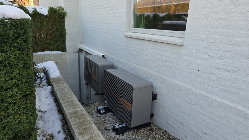

Afbeeldingslocatie: https://tweakers.net/i/QB2iADip3XY4v9GcqUdO7ofZFA8=/800x/filters:strip_icc():strip_exif()/f/image/tGbwfhAcWMmH1Vql75wWA0zq.jpg?f=fotoalbum_large
Ik was niet thuis toen ze klaar waren met het werk. Ik ben blij met de plaatsing van de units, maar ik ben een beetje ontevreden over de afwerking van de kabelbuis... ziet er een beetje gehaast en onafgemaakt uit. Dat is iets wat ik ga aanpakken als het weer warmer wordt.
Afbeeldingslocatie: https://tweakers.net/i/PHYWUeN4IwqRSpiOIhg3zlB14s0=/800x/filters:strip_icc():strip_exif()/f/image/1qP5MGxr5iViCXbuAoAujICV.jpg?f=fotoalbum_large
Afbeeldingslocatie: https://tweakers.net/i/aQLYcIkzkZunFE3-rC7E8GcuZZ8=/800x/filters:strip_icc():strip_exif()/f/image/LTCYQAtH3tYBdu3UD8Glg3W7.jpg?f=fotoalbum_large
Qua prestaties... het heeft wat tijd nodig om te draaien, maar vanochtend was een typische 'slechte prestatie'-dag, met een COP rond de 1,9-2,0 (dus nutteloos), terwijl het nu rond de 3,6 COP lijkt te presteren! Enorm verschil!

A lex schreef op vrijdag 10 januari 2025 @ 16:26:
Trouwens, zelfs met de slechte gemiddelde COP tot nu toe, kan ik eigenlijk niet klagen over de kostenbesparing tot nu toe.
Ik kijk er nu naar uit om wat echte prestaties te zien.
Overigens... Ik ben ook overgestapt van een dynamisch energiecontract naar een vaste prijs per KwH... lijkt me het slimste om te doen met een hybride warmtepomp. Geen stress meer over de avondpiek :)
Met die rode auto ben je wel op tijd ja _/-\o_

@jj85
Ik heb een groot twee onder een kap huis met veel kamers. Alle kamers hebben paneel-radiatoren die genoeg warmte afgeven bij 43 graden (zoals ik bewees in de afgelopen jaren door de gas-cv-temp te maximeren op 43 graden (intergas HRE)). Ik verwarm standaard niks en op basis van "het plan van de dag" verwarm ik kamers on demand. soms 1 kamer, soms niks, soms 5 kamers. Ik kan ruim vantevoren mijn warmevraag voorspellen en kenbaar maken in mijn TADO, geen probleem. Mijn woonkamer heeft eigenlijk een te kleine plaatradiator en warmt langzaam en niet volledig op (bij 43 graden). Zou het kunnen CIC-AI dat in de gaten heeft gekregen en daarop reageert met COP=1 / 55Graden ???. (Nieuwe joekel van plaatradiator komt daar nog bij binnenkort bij). Zie hier nog wat plaatjes van "insight" paginas. [Afbeelding]
Er is hier boven al het een en ander gezegd.
Belangrijkste: ga van CV-denken naar warmtepomp-denken.
Voor een Quick Fix:
1. Zorg ervoor, dat er minimaal 3 radiatoren geheel open staan. Te beginnen in de ruimte waar de Tado thermostaat hangt. Verwijder de Tado-knoppen hier. Eventueel kun je de oude mechanische thermostaatknoppen terugplaatsen, maar zet ze dan op maximaal verwarmen.
2. Zet om te beginnen in deze ruimte de thermostaat op een continu temperatuur. Bijvoorbeeld 20,5C.
3. Voor de rest van het huis. Zet alle ruimtes op een vaste temperatuur van minimaal 17C. Stel alle Tado-knoppen zo in, dat ze niet zelfstandig warmtevraag kunnen generen. In ruimtes met een dag/week schema kun je dit schema gewoon handhaven.
4. Houd dit een poosje vol en kijk wat het doet.
Hierna kun je gaan Tweaken. Bijvoorbeeld:
- waterzijdig inregelen.
- voor de master-ruimte eventueel een schema met beperkte nachtverlaging instellen.
- daar waar nodig radiatoren van radiatorventilatoren voorzien.
- voor de overige ruimtes het perfecte schema/temperatuur bepalen.
-enz.
En neem ruim de tijd. Ik heb mijzelf een jaar gegeven om tot de meest ideale instellingen te komen. Dan heb je namelijk alle weersomstandigheden gehad.
Voor meer: zie de artikelen op mijn website:
https://mickelmoen.nl/category/energietransitie/
