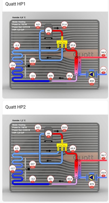

Op deze koude ochtend is het wel leuk om te zien hoe groot de temperatuurverschillen zijn binnen in de Quatt.
Bijna -7grC richting verdamper en 80grC bij de condensor. Blijf het magisch vinden hoe dit soort systemen werken :)
Afbeeldingslocatie: https://tweakers.net/i/hrKL7ker_Z0KOsOHjG6AvtC1Bd0=/800x/filters:strip_exif()/f/image/hwibhVtGYRdW1aFTmqoNnTav.png?f=fotoalbum_large

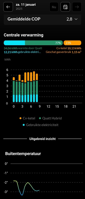

Vanmorgen waren mijn Quatts (heb een Duo) op vol vermogen aan het draaien:
Afbeeldingslocatie: https://tweakers.net/i/SH1Azu0RiH6OXlPpdMyuYCFyb7I=/x800/filters:strip_icc():strip_exif()/f/image/Cu56wfmANtiuuAFU4BzoXINp.jpg?f=fotoalbum_large
Ik had deze screenshot net gemaakt toen ik de temp een halve graad naar beneden had gezet, hij draaide een paar minuten daarvoor op 2.800 watt input (is volgens mij de max?)
Temp blijft bij mij steken rond de 19,8 graden (ingesteld op 20 graden) bij dit soort buitentemperaturen. Op zich niet zo’n probleem: comfort binnen is prima en geen gasverbruik.
Kan ik er vanuit gaan dat dit dan (ongeveer) de max is van mijn Quatts zonder CV ondersteuning?
Ik heb de thermostaat even op 19,5 graden gezet. Even kijken of dat qua comfort ook goed is. Daarmee geef ik de Quatts net wat meer headroom met deze temperaturen.
COP van 2,8-3 trouwens :)
  • jj85
  • Laatst online: 22:39
Frozen-Bullet schreef op zaterdag 11 januari 2025 @ 08:49:
Kan nog wel een kW bij ;) . Max 16A x 230V is ongeveer 3700W
Trek trouwens maar 0,3 van die COP af ivm de defrosts ;)

  • los-palos
  • Laatst online: 17-11-2025
Ik en een vriend hebben nu een aantal maanden quatt, super tevreden maar die cop begrijp ik niet.
Ik heb een jaren 50 huis, radiators, matig geïsoleerd. Water gaat regelmatig naar de 40 graden.
Hij heeft een moderner huis, goed geïsoleerd, vloerverwarming. Water komt zelden in de buurt van de 30 graden.
We wonen in hetzelfde dorp, niet ver van elkaar vandaan.
Ondanks dat mijn huis meer verlies heeft en het water veel warmer moet worden is mijn cop structureel een stuk hoger, en daar begrijp ik geen fluit van. Ik verwacht dat dezelfde omgevings temperatuur * x kw gewoon y energie produceert en dat met een lagere uitgangs temperatuur je cop dan hoger uit komt.
Wat zie ik over het hoofd? Wat zorgt ervoor dat in mijn schijnbaar ongunstiger scenario de cop beter is, of is de berekening gewoon buggy? Enige wat ik heb bedacht is dat het wellicht met het pendelen te maken heeft? Hier draait hij constanter?
Afbeeldingslocatie: https://tweakers.net/i/232uDuIbBU1YSw_c2bey8YcMtTw=/x800/filters:strip_icc():strip_exif()/f/image/KIOHKz3vtQGcqc406NQrFiHs.jpg?f=fotoalbum_large
Afbeeldingslocatie: https://tweakers.net/i/Ff8hwqWsBR5EB1ko8fI8zz7jD6w=/x800/filters:strip_icc():strip_exif()/f/image/cUP6xAhPWnWo64QwMl7WZuTm.jpg?f=fotoalbum_large
Afbeeldingslocatie: https://tweakers.net/i/o0Ij4upM4rR0BZ875G6hiv8l8RE=/x800/filters:strip_icc():strip_exif()/f/image/xo0OhwCHewBZjibMBtjrYgYA.jpg?f=fotoalbum_large
Afbeeldingslocatie: https://tweakers.net/i/LvT9eC-vfg88uGUV0ETO6rcIM3U=/x800/filters:strip_icc():strip_exif()/f/image/7jMT47T1pKwHCoEkNb413aBd.jpg?f=fotoalbum_large
[ Voor 7% gewijzigd door los-palos op 11-01-2025 11:34 ]
  • jj85
harv schreef op zaterdag 11 januari 2025 @ 11:16:
@jj85
Wat een prachtig plaatje, zou zo door quatt geleverd moeten worden!
Heb je deze plaatjes ook in andere fases van de quatt, en van hp2 (of hp1)??
Zeker.
Afbeeldingslocatie: https://tweakers.net/i/S9mO7RttNG_27n1buX6EUYz8_KI=/x800/filters:strip_exif()/f/image/NhPOfJMHiaga2TdGv8iDRw5D.png?f=fotoalbum_large
Tijdens defrost draait het R32 circuit om
Afbeeldingslocatie: https://tweakers.net/i/oc57csq7AeG5SR-5SkuC88K9Adw=/800x/filters:strip_exif()/f/image/2wC0mE8ReNUF4lq9H0jfZS6Y.png?f=fotoalbum_large

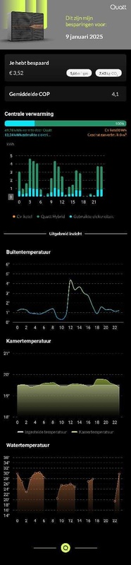

  • VindiGoosh
  • Registratie: Augustus 2024
  • Laatst online: 13-10 10:04
Afbeeldingslocatie: https://tweakers.net/i/wRyv0NIGWDiC_CDMVfniuN9F428=/x800/filters:strip_exif()/f/image/4nsb7F3lcV7jHrfK7YZNTm0A.png?f=fotoalbum_large
Iemand enige idee wat hier gebeurt? Thermostaat stond op 20 graden. Vandaag een COP van 2,5 :?
[ Voor 3% gewijzigd door VindiGoosh op 11-01-2025 11:36 ]

  • jj85
VindiGoosh schreef op zaterdag 11 januari 2025 @ 11:36:
Welke tarieven heb je ingevuld? Optimalisatie besparingen aan of uit?
  • VindiGoosh
jj85 schreef op zaterdag 11 januari 2025 @ 11:45:
0,29 om 1,30. Als ik het rekensommetje maak, dan kom ik daar niet, zegmaar. Om het uit te sluiten staat het nu om 0,29 om 10. Om 11u kan ik kijken of het iets heeft gedaan.
okijokii schreef op zaterdag 11 januari 2025 @ 11:41:
Ik zit vooral met verbazing te kijken naar het bedrag dat jij bespaard zou hebben? Is daar iets verkeerd ingesteld?
Denk dat dat komt omdat ik de gasprijs even op €10.- heb gezet

  • jj85
VindiGoosh schreef op zaterdag 11 januari 2025 @ 11:57:
Met die tarieven wordt gas stoken voordeliger zodra de COP onder de 2 komt.
Waarom schiet die watertemperatuur zo omhoog na 15:00?
Ik mis overigens de grafiek van kamertemp + setpoint...
Bij die hoge watertemperatuur heb je sowieso een slechtere COP.
Ben benieuwd of je hier in een vicieuze cirkel terecht gekomen bent.
Hoge watertemp -> slechte COP -> optimaliseer besparing aan -> gas stoken wordt voordeliger dan Quatt gebruiken -> watertemp blijft hoog -> COP blijft slecht -> enz...
Of... je CIC doet raar ;)

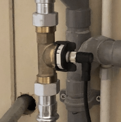

  • jj85
Friezin schreef op zaterdag 11 januari 2025 @ 12:06:
Hoe herken je welke Quatt je hebt?
Kijk waar de flowmeter zit.
Flowmeter onder CV = oud model
Geen flowmeter onder CV = nieuw model
Flowmeter onder CV ziet er zo uit
Afbeeldingslocatie: https://tweakers.net/i/vuQyTQ8-1gU5nrucjHIJ73_XNFU=/fit-in/4000x4000/filters:no_upscale():strip_exif()/f/image/uj1AcnmkCRX1wnhgj3oyM6cX.png?f=user_large
Tweede verschil is plek van de antivriesklep
Bij oud model zit deze aan buitenkant Quatt (waar water Quatt in gaat).
Bij nieuw model zit deze in de Quatt.
