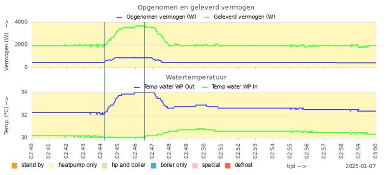

Geen problemen hier.
Afbeeldingslocatie: https://tweakers.net/i/iincuSwjJlEvWCsQwFrulAiwiiA=/x800/filters:strip_exif()/f/image/85GwgFBcoM54q55OzaIxHBqI.png?f=fotoalbum_large8

Met de data die ik inmiddels heb verzamel is het leuk spelen. Ik zag in de grafieken dat er in de nacht regelmatig even een piekje in het vermogen zat. Dat heeft verder niet veel om het lijf, maar is wel een mooie gelegenheid om eens naar de impuls-responsie van het systeem te kijken.
Hieronder de dag van 7 januari j.l.
Afbeeldingslocatie: https://tweakers.net/i/iN9zwlr-QvQxjNWFtqv2mOuZqMA=/800x/filters:strip_exif()/f/image/e25MV7vI6eL1xwtqS5uadwsR.png?f=fotoalbum_large
Duidelijk zijn de twee korte piekjes in de ochtend te zien. Als we gaan inzoomen op de eerste piek, dan zien we het volgende :
Afbeeldingslocatie: https://tweakers.net/i/l6ekTkkyU8sykeMG1zYj_XuegPE=/800x/filters:strip_exif()/f/image/3slAwAzQToqaNNOBQ389jTEM.png?f=fotoalbum_large
Op een bepaald moment (eerste verticale streep) gaat de powerInput omhoog, gedurende een korte tijd. Bijna gelijktijdig gaat ook de powerOutput omhoog. Daar zit niet veel vertraging in.
Het warme water stroom het huis in, komt bij de radiatoren en komt vervolgens weer aan bij de input van de waterpomp (tweede verticale streep). Dat warme water komt daar pas na ongeveer 2,5 minuut aan. Die tijdvertaging is natuurlijk huisafhankelijk. Maar je kunt gerust stellen dat het opgewarmde water pas na ruim een minuut (halve tijd) in de radiatoren zit, en dan ook pas zijn warmte kan afgeven aan het huis. Het zal dan nog even duren voordat de warmte ook de thermostaat heeft bereikt.
Ik vind de regelaar van quatt dus best wel knap dat die met zo'n traag systeem de temperatuur goed houdt. En dit zegt eigenlijk ook dat je een behoorlijke hystersis moet inbouwen, anders schakelt het systeem alweer over naar een andere mode voordat het effect van de vorige mode is bereikt. Pendelgedrag is dan niet onwaarschijnlijk.
Alle modellen zijn fout, maar sommige zijn bruikbaar. ZH - Hoekhuis 1939 - Hybride Quatt sinds zomer 2024, CV: Intergas Kombi Kompakt HRE (OT), Honeywell T6, 4 radiatoren, 2 ruimtes verwarmd, andere kamers: radiatoren dicht. Indevolt thuisbatterij 10kWh.

@AlfredPteD die piekjes zijn waarschijnlijk de oil return cycles van de compressor
jj85 in "Ervaringen met Quatt Deel 2"

Na de hier eerder opgemerkte “crankcase oil return cycle” als de Quatt langdurig op laag vermogen draait zag ik vanmiddag dat de warmte output van de Quatt na zo een oil return cyclus er wat onrustiger uitziet tov de warmte output voor die cyclus
Afbeeldingslocatie: https://tweakers.net/i/dJHCJq4Fv-1ynX412rjIqOihX5U=/x800/filters:strip_exif()/f/image/ny6AcsUtJaYwozHq5t767YDt.png?f=fotoalbum_large
[ Voor 28% gewijzigd door TeslaNerd op 12-01-2025 16:45 ]

  • jj85
  • Laatst online: 14:33
TeslaNerd schreef op zondag 12 januari 2025 @ 16:42:
Bijzonder... Zit er nou ook meer variatie op de powerinput?

  • m10tech
  • Registratie: April 2024
  • Laatst online: 14-10 18:27
Is het eerder beschreven stuiter of flipper gedrag.
Is puur toeval dat dit samenviel met een oil-protection.
Is het punt waarop de buitentemperatuur samen met het setpoint en de kamertemperatuur precies op de scheiding van twee compressor levels uitkomen. En de CiC gaat dan elke seconde de een of de ander kiezen.
m10tech in "Ervaringen met Quatt en HA en andere Domotica" en verder
Freeckje in "Ervaringen met Quatt en HA en andere Domotica"

jj85 schreef op zondag 12 januari 2025 @ 17:10:
Ik zie het niet op de powerinput maar wel in de deltaT van de condensor na die oil-return-cyclus die dan een stuk onrustiger is en dat lijkt over te dragen naar de waterdelta.

Ik heb nu 2 alternatieve controle scenario’s waar ik de controle van de Quatt overneem door iedere 10 seconden de ingestelde temperatuur met een offset te laten meebewegen met de kamertemperatuur:
- ik kan de Quatt dwingen op het laagste vermogen te draaien (30Hz) door de offset net wat hoger te zetten dan de negatieve offset waarbij de thermostaat onder zijn hysterese zakt en de Quatt uitschakelt,
- ik kan de hysterese van de bodemplaatverwarming met 3 graden beperken zodat mijn Quatt niet tot een buitentemperatuur van 7 graden wacht met het stoppen van 150Watt onnodig energieverbruik maar al bij 4grC.
Nb bij die tweede laat ik Home Assistant de Quatt kort uit en weer aanzetten als de buitentemperatuur boven de 4grC uitstijgt door de offset op de thermostaat op -1 te zetten en daarna weer te laten starten met een offset op +0.5
