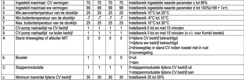

Quatt geinstalleerd begin november op een systeem met een Intergas Combicompact HR ketel en beneden vloerverwarming.
Situatie: kerstavond, lekker gegourmet dus daarna even de deuren open gegooid. Temperatuur in huis, die al een paar uur boven de gevraagde temperatuur lag (dus vloer is aardig afgekoeld), schiet ineens naar beneden en ver onder de gevraagde temperatuur. Resultaat: ketel springt bij, das voor het eerst sinds de installatie van de Quatts.
Maar het loopt niet helemaal lekker. 70 graden in de leidingen, vloer blijft koud en ik zie nauwelijks meer flow in het vloerverwarmingssysteem. Mijn conclusie: de thermostaat knop op de vloerverwarming knijpt dermate dicht, dat er geen aanvoer meer is. En ik heb geen eigen vloerverwarmingspomp meer draaien (hydraulisch actief). Dus er is geen circulatie meer in de vloerverwarming. Maar ik kan de thermostaatknop ook niet opdraaien, want dan komt er 50+ water de vloer in.
Ik heb het opgelost door de warmtevraag terug te schroeven en het water in de leidingen wat af te laten koelen en daarna slechts een kleine warmtevraag weer ingesteld. Hierdoor ging enkel de quatt weer aan en kon ik ook weer flow in het systeem krijgen.
Ik heb direct de CV ketel instelling aangepast naar max 45 graden, om deze situatie te voorkomen.
Is dat de juiste actie? Ik zit ook te denken aan het verhogen van de pompkracht van de CV (indien mogelijk), want de Quatt lijkt het water toch heel wat beter rond te pompen dan mijn Intergas.
Benieuwd naar wat reacties en advies in reflectie op mijn verhaal. Ergens vind ik het interessant dat deze situatie optreedt en dat het niet iets is waar Quatt op checkt / vraagt na installatie. Als in: meneer u heeft vloerverwarming, dus een LT verwarming in huis, dan moet u als u het systeem hydraulisch actief maakt de ketel instellen op max... etc.
Thanks!

Dit is een logische reactie van het systeem, je hebt een hybride installatie die hogere temperaturen kan vragen. Hydraulisch actief is met pomp en zonder bijmenging, nu heb je een open verdeler wat niet echt de bedoeling is. De max keteltemperatuur lager zetten is inderdaad de beste oplossing.

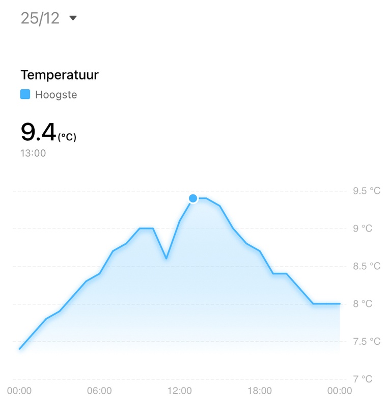

Instelling op je ketel staan goed? Als je bij een intergas de pomp snelheid niet omhoog zet, gaat de klep onder de ketel niet open en gaat de ketel aan, kan zijn water niet kwijt en gaat daarna snel weer uit. Volgens Quatt moest ik dit instellen:
Afbeeldingslocatie: https://tweakers.net/i/eMO9893dC6bvT_WnuZYiUIkljls=/fit-in/4000x4000/filters:no_upscale():strip_exif()/f/image/SC6t9CzvGZSNotgRXUmyZGLy.png?f=user_large

s020506 schreef op woensdag 25 december 2024 @ 06:17:
Ze vragen twee instellingen aan te passen, de een is pompsnelheid (naar 100) Wat is die andere (die naar 55 moet)?

  • s020506
  • Registratie: April 2019
Animal_X schreef op woensdag 25 december 2024 @ 07:30:
De ene is minimale pompsnelheid, de andere de maximale.

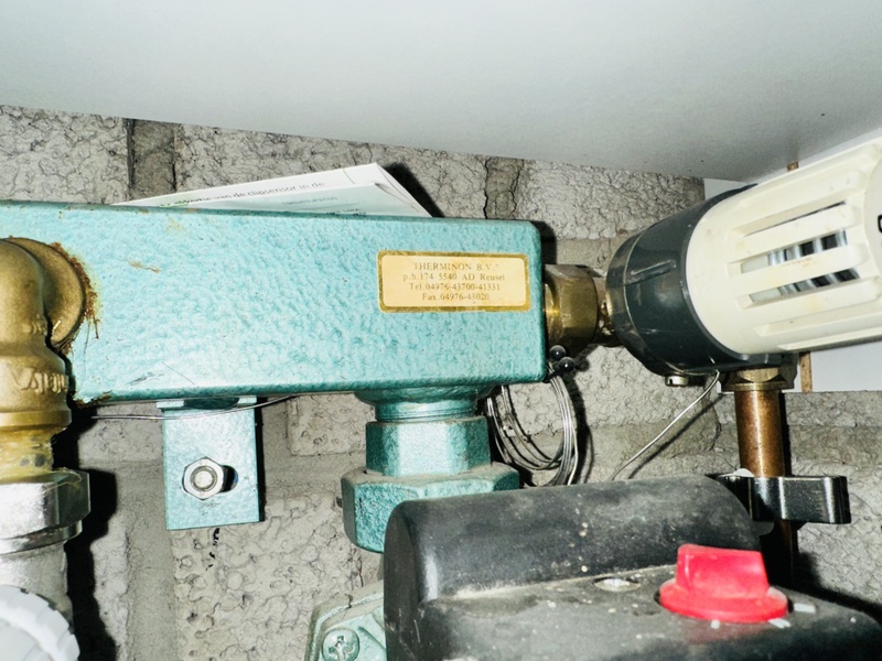

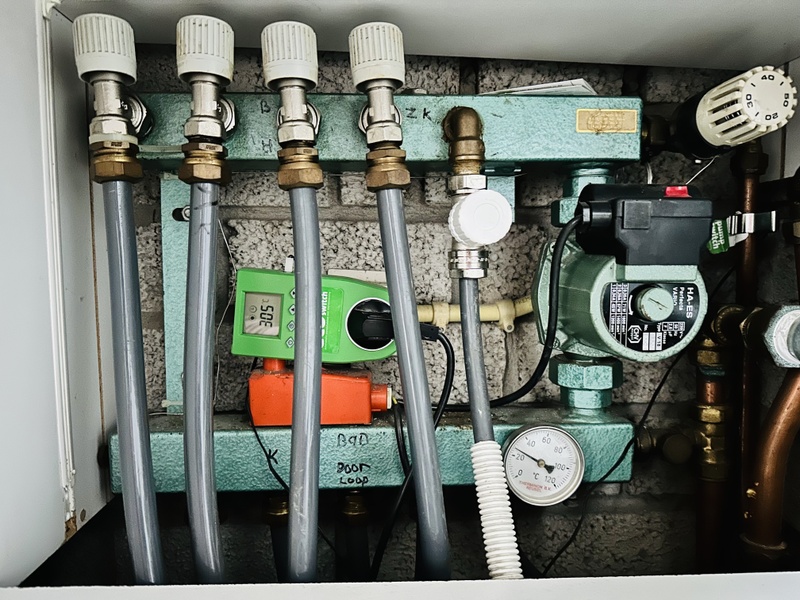

Thanks!
Wat heb je nu precies voor een verdeler? Uit je post lijkt hij zonder bijmenging te zijn, en zonder pomp?. Ik neem aan dat je deze niet had toen je alleen de cv had?

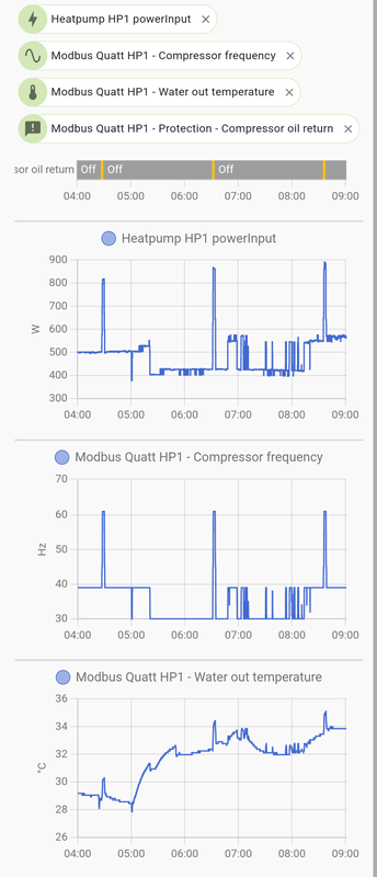

Afbeeldingslocatie: https://tweakers.net/i/W8rSpNyXMdtwGqk5jVlf32KF3Ww=/800x/filters:strip_icc():strip_exif()/f/image/bekpnqLrz2KTPeu6YxpzdnCr.jpg?f=fotoalbum_large
Iemand een idee waarom ik deze piekjes zie terwijl de temperatuur redelijk stabiel blijft vandaag?
Voor de duidelijkheid: pieken zijn 580 watt en het plateau is 349 watt.
Edit: heb denk ik het antwoord al. De watertemperatuur komt onder een bepaalde waarde en dan wil de CiC het water weer op temperatuur brengen:
Afbeeldingslocatie: https://tweakers.net/i/vaAMwYVE0Kp06AC6RiKGQqiiAOY=/x800/filters:strip_icc():strip_exif()/f/image/OYWZsClatIl4WZ5UhKPigm9h.jpg?f=fotoalbum_large
Maar waarom dan niet constant moduleren op bijvoorbeeld 380 watt ipv 349?

vanquishsdiv schreef op woensdag 25 december 2024 @ 10:09:
Ik denk dat je hier de oil return cycle ziet, is relevant als de warmtepomp niet heel hard draait. Compressor draait dan af en toe maximaal om olie terug te voeren in de compressor.
Dat geeft een korte toename in powerinput en uitgaande temperatuur.
Moduleren kan een Quatt trouwens enkel in stapjes met sprongen van zo'n 150W op de powerinput
Afbeeldingslocatie: https://tweakers.net/i/gg4KFtb2fsR-KWejqJ9BJya050A=/x800/filters:strip_exif()/f/image/p8XbJx1k2E2qEupZSPLHTgcm.png?f=fotoalbum_large
1/ omdat de stooklijn bij deze buitentemperatuur denkt dat 380Watt nodig hebt om bij deze buitentemperatuur de temperatuur stabiel te houden.
2/ omdat de "AI" die dit vrij gemakkelijk had kunnen aanleren en de stooklijn had kunnen aanpassen "afwezig is"

lochtejans schreef op woensdag 25 december 2024 @ 12:14:
Ik overweeg momenteel een Quatt Hybrid Duo systeem. Dit situatie is als volgt:
- Vrijstaand huis gebouwd in 1992 (190m2 woonoppervlakte / 780m3 inhoud). Dubbelglas en spouwmuurisolatie (redelijk denk ik).
- Nefit Topline Aquapower plus HCR30/CW6 CV ketel. Paar jaar geleden zijn de brander en warmtewisselaar gratis vervangen i.v.m. de recall. Zou dus nog wel even mee moeten kunnen lijkt me.
- Begaande grond: vloerverwarming (5 groepen) met een radiator in de keuken (helemaal open), woonkamer (helemaal open), berging (stand 2), hal (stand 2) en badkamer met regendouche (helemaal open). Slangen liggen dus niet dicht op elkaar.
- 1e verdieping: op 3 slaapkamers (staan dicht) en badkamer met bad (stand 3) ieder een radiator. Op de slaapkamers tevens airco aanwezig (in de winter soms aan om even te verwarmen).
- Sinds 3 jaar koken we op inductie en maken we gebruik van een Quooker zonder warmwater aansluiting. Berging heeft een Daalderop close in boiler welke soms wordt gebruikt.
- Gasverbruik gezin van 4 (2 kinderen van 7 en 3 jaar): +/- 1300m3 per jaar sinds ik de aanvoertemperatuur op 55 graden heb gezet en we op inductie koken en Quooker gebruiken. Daarvoor was het verbruik tussen de 1600 en 1800m3. Alleen de kinderen maken soms gebruik van het bad.
Ik durf nog niet op full electric te gaan en daarom lijkt een hybride oplossing momenteel het beste voor ons. We hebben nog dubbelglas en ik weet ook niet in hoeverre het huis voldoende geïsoleerd is. Het huis is met een aanvoertemperatuur van 55 graden comfortabel genoeg. Als we thuis zijn heb ik de Tado thermostaat op 19,5 of 20 graden staan. 'S nachts staat deze op 18,5 graden.
Enkele vragen:
- Klopt het dat de vloerverwarmingsverdeler vervangen moet worden naar een hybride variant? Wordt dit ook meegenomen tijdens het adviesgesprek met Quatt. Vervangt Quatt de verdeler of dien je hier zelf voor te zorgen?
- Zou de Chill voor de begaande grond meerwaarde hebben om bij te verwarmen? Verwarmt deze dan samen met de bestaande radiator of in plaats van?
Wat voor vloerverwarmingsverdeler heb je nu? Post eens een foto.
Mogelijk krijg je problemen om de badkamer goed te verwarmen. Werkt vaak minder goed bij lage temperaturen een radiator.

  • lochtejans
  • Laatst online: 12-10 20:05
jj85 schreef op woensdag 25 december 2024 @ 12:19:
Het is een Therminon. In de badkamer beneden hangt ook elektrische badkamerradiator welke nu haast niet aan staat omdat daar ook vloerverwarming ligt en een designradiator hangt. Boven hebben we soms een elektrisch kacheltje aan als de kinderen in bad gaan.
Afbeeldingslocatie: https://tweakers.net/i/YlGpy5UOeQggXr-A8V-jqh416Rw=/800x/filters:strip_icc():strip_exif()/f/image/NnQ0bSQjXypaK1nhPUlXg0JG.jpg?f=fotoalbum_large
Afbeeldingslocatie: https://tweakers.net/i/qZiv34ZzndKDYBA9sFh3JB3VR4A=/800x/filters:strip_icc():strip_exif()/f/image/f4TKyyAP9tyDWlkEcSUb84rl.jpg?f=fotoalbum_large

  • jj85
  • Laatst online: 10:00
lochtejans schreef op woensdag 25 december 2024 @ 12:49:
Denk dat je hiermee (gesloten verdeler met pomp) prima kunt verwarmen icm een Quatt. Zijn genoeg gebruikers met een vergelijkbare verdeler.
Zou hem in eerste instantie niet vervangen. Eerst uitproberen :)

@ardjuno Op welke temperatuur staat je thermostaat ingesteld?

  • ardjuno
  • Laatst online: 12-10 13:44
paQ schreef op woensdag 25 december 2024 @ 14:53:
Zoals je zelf al zegt: Niemand weet het nog ;)
Eens over de lage COP verder.

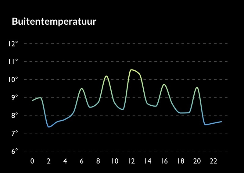

Vandaag wel een COP van 4,2 maar dat zal ook met de buitentemperatuur te maken hebben.
Onze thermostaat staat op 19,5 de gehele dag, en 's nachts op 18,5. Zou dan denk ik toch komen door onze relatief kleine radiatoren? Heb ook geen speedcomforts oid.
Er zijn 2 radiatoren (T22) in de woonkamer en 1 in de keuken van 180 x 30.
Zit er dus over na te denken om of een extra radiator of om speedcomforts te plaatsen.

ardjuno schreef op woensdag 25 december 2024 @ 23:44:
COP zal vast met de temperatuur te maken hebben. Hier een COP van 6.6 vandaag (7,08 kWh leverde 46,86 kWh aan warmte op). Wel temp op 18 graden (was niemand thuis).
Heb hier meer dan genoeg radiatoren, maar wel een aantal T11´s die op termijn nog worden vervangen door Jaga of T33.
Zou voor T33/Jaga´s gaan (op Marktplaats komen er best wel wat langs af en toe). Daarnaast de heatbooster nemen met Arctic fans als je een beetje wil knutselen.
Dan komt het vast goed met de COP

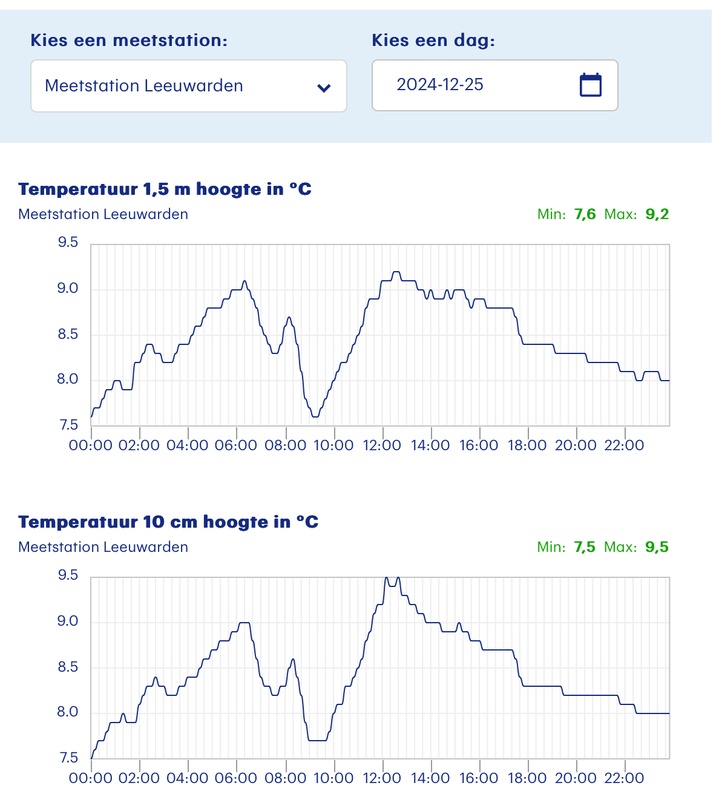

@CPM nog steeds zo'n beroerde COP dan?
En ook wel nieuwsgierig naar huidige COP van Stefannn omdat dat dan beter is ingeregeld?
Dit was gisteren met een enkele Quatt.
Zon heeft rond 12.00 uur blijkbaar even geschenen (was niet thuis)
Afbeeldingslocatie: https://tweakers.net/i/9lnHBEGKD-Ttg0wXvgHRXlHjMwU=/x800/filters:strip_icc():strip_exif()/f/image/RWuvpEa8KJ4HMOCoELh4c96u.jpg?f=fotoalbum_large
ZO-Fryslân, vrijstaande villa (monument) bj.1909, enkelsteens, 200m2, 60m2 vvw/schuim, 12xradiator (2 met heatfan), T6: 21,5°C 24/7, 65×HR+(+), 2xQuatt (11-2023v1&9-2025v1.5), Nefit HR43, 10xSolarEdge, inductie, Quooker, weduwe, imker, klusser, 11 are

@Friezin
Mijn Quatts draaien wat rustiger sinds ik het vermogen van 11kW naar 8kW heb laten zetten.
Waarom ik de vraag stelde over de CiC is omdat ik op een ander "forum" reacties voorbij zie komen als bijv. Iemand iets vraagt over zijn/haar installatie er personen zijn die roepen "de CiC is nog aan het inleren".
Ik wil dan graag weten wat de CiC leert. Maar daar komen geen antwoorden op.
Dus ik geloof dat niet todat er een goede onderbouwing komt dat een CiC zelf lerend is.
Een simpel ding: als je te hoog bent ingeschat door Quatt en je CiC is zelf lerend dat zou dat probleem zichzelf oplossen, maar dat is niet zo.
Of bepaald pendel gedrag zou zichzelf oplossen, en dat is niet zo.
Dus een CiC leert niets en is niet adaptief (zoals @Stefannn wel slimme adaptieve zaken heeft gebouwd).
Of gebruikt niet de historische data zoals sommigen hier wel bijhouden met hun Excel.
Een CiC werkt wel op basis van een aantal factoren en maakt een berekening, maar is dus niet zelf lerend na een paar dagen of weken.
Ik wil niet perse beweren dat de CiC niet zelf lerend is maar ik wil gewoon weten hoe dat ding werkt en of het allemaal wel zo slim is als sommige beweren. Dus op basis van feiten. Dus als iemand meer info heeft over de werking of verzamelde data die gebruikt wordt dan hou ik me zeker aanbevolen.
Verder ben ik tevreden over de Quatts, lekker warm hier en nog geen gas verbruikt. Maar last het maar eens echt koud worden.
Afbeeldingslocatie: https://tweakers.net/i/GtzNlxelcoTQJVpGbGv_YSJMJ6w=/x800/filters:strip_icc():strip_exif()/f/image/7oCUhk1x072Vl0t12Ysnlveh.jpg?f=fotoalbum_large

Je moet je afvragen, of de CIC wel zelflerend moet zijn na enkele dagen of weken.
Beter wellicht na enkele maanden, zodat de stooklijn meer bij het warmteverlies over een lange periode past.
Deze dagen zijn kinderen en kleinkinderen hier in huis. Drangers van de deuren, dus deuren die open staan. Kamers anders in gebruik.
Zou niet goed zijn, dat de CIC hier de komende dagen, weken op zou acteren.
Overigens. Mij hoor je niet klagen.
Afbeeldingslocatie: https://tweakers.net/i/wrWrGGGUOTjtsz86XNT91Z0bcCo=/x800/filters:strip_exif()/f/image/TFWiNEPb7qWtGTUVU0CQTAE1.png?f=fotoalbum_large
Afbeeldingslocatie: https://tweakers.net/i/GIxONaVbeCCMXSfHtCHrOBdv2jo=/800x/filters:strip_icc():strip_exif()/f/image/Vf0LZxTWe8KZKqu902rwYOFB.jpg?f=fotoalbum_large
Súdwest-Fryslân, Tussenwoning 1939, 143m2, Energielabel B, Quatt-Hybrid/Silent/6kW/-10°C/16°C/SCOP4,3, Chill, Nefit-Ecomline/9,8kW, WT40-57°C, Tado-V3+/T̄ 20,3°C, 10 radiatoren, HeatFan, Morsø, Tonzon, IsoWool, HR++/HR/dubbel, dak divers, PV 3880Wp, HW

Friezin schreef op donderdag 26 december 2024 @ 09:54:
Lijkt het nu net dat buitentemperatuur inderdaad gelijk loopt met verwarmen?
Inderdaad. Nu met dit rustige weer met relatief hoge temperatuur, zie je goed dat de Quatt meer last heeft van eigen uitgeblazen lucht.
Echter ook, dat de max temperatuur nogal afwijkt.
Tweede plaatje de gemeten temperatuur zo'n 5 meter verwijderd van de Quatt.
Onderste dichtstbijzijnde meetstation.
Afbeeldingslocatie: https://tweakers.net/i/4_pEVvU9tZ-SC8BPRsZR_ohj-3w=/800x/filters:strip_icc():strip_exif()/f/image/a8Xif1Htom3hF5wD8aqyzwVf.jpg?f=fotoalbum_large
Afbeeldingslocatie: https://tweakers.net/i/a-WtZh1yvSXzSgiJE0JHcBa3sSQ=/x800/filters:strip_icc():strip_exif()/f/image/ttKebzjjdCsccsNWapOozFng.jpg?f=fotoalbum_large
Afbeeldingslocatie: https://tweakers.net/i/iZCJgJVjWBbWto-QBktPKba3Hag=/x800/filters:strip_icc():strip_exif()/f/image/U3h0wqyQL2xosjeNjj1jQgGd.jpg?f=fotoalbum_large

ardjuno schreef op donderdag 26 december 2024 @ 14:54:
Ik kan ook wel grafieken delen of in de json kijken omdat iemand daar naar vroeg?
Heb je een screenshots uit de app van Quatt van bijvoorbeeld 25 december, inclusief watertemperatuur?
140m2 2-onder-1-kap 1953 | Quatt | 4800Wp SE | Slechts HR++ en HR+ glas, geen spouwmuur- en/of vloerisolatie

Nog even hier op terug komen: Mijn Intergas heeft een ander servicemenu, ik heb de handleiding daarvan wel gevonden. Ik heb een parameter 3, maar die stelt het maximaal CV vermogen in (niet de pompsnelheid). Ik heb ook een parameter c, die stelt het minimum toerental in. Dus dat lijkt ook net weer ff anders. 3 staat bij mijn ketel op 60 en c op 38 overigens.
Wat is wijsheid, misschien Quatt zelf maar even hier over benaderen denk ik.

  • ardjuno
vanquishsdiv schreef op donderdag 26 december 2024 @ 23:25:
Bij deze de screenshot van 26 december.(25 dec was niet gemiddeld want toen zaten we op 20 graden). De water temperatuur zit op 35/40 graden.
Afbeeldingslocatie: https://tweakers.net/i/Zq_wpHgb5DFXqvcOwrjWDpRBKVs=/x800/filters:strip_exif()/f/image/bInq2dSvRu2ZnS8m4cZ9hhjJ.png?f=fotoalbum_large
Afbeeldingslocatie: https://tweakers.net/i/qwSuCeMP7wq7bvTYr-cY7yOZw98=/x800/filters:strip_exif()/f/image/GbkV0h6lGLAjEpeljVDJBOvc.png?f=fotoalbum_large
Okay ik heb al jullie adviezen goed gelezen.
1. Ik ga op de beneden verdieping de Radiator knoppen van Tado vervangen voor normale knoppen.
2. Boven ga ik alle radiatoren (ook tado) op 18,5 graden zetten en dus het huis laten meeverwarmen.
We hebben inderdaad geen isolatie tussen de verdiepingen verder behalve deuren en betonnen vloeren. Maar niet zoals de buitenmuren en ramen.
3. Ik ga in de woonkamer radiator fans gaan plaatsen van Heatbooster en Arctic fans.
4. Als dat nog niet de COP verhoogt zal een extra radiator wellicht een oplossing zijn? Een dikke T33 bijvoorbeeld. (Uiteraard zou vloerverwarming beter zijn maar we hebben een vrij mooie hardhouten vloer liggen en vinden het gewoon zonde om die eruit te halen...)
5. Het instellen van de voetventielen en zo de doorstroming verbeteren moet ik over lezen hoe dat precies werkt. Wij hebben ook nog verdelers op de boven en onderverdieping, wellicht dat die er ook wat mee te maken hebben?
Ik denk ook wel dat het ook komt door dat mijn radiator oppervlak gewoon te klein is beneden. Juist in 90/20/10 werden de huizen steeds meer geïsoleerd en konden de radiatoren dus kleiner icm CV ketel op HT.
[ Voor 13% gewijzigd door ardjuno op 27-12-2024 13:15 ]
