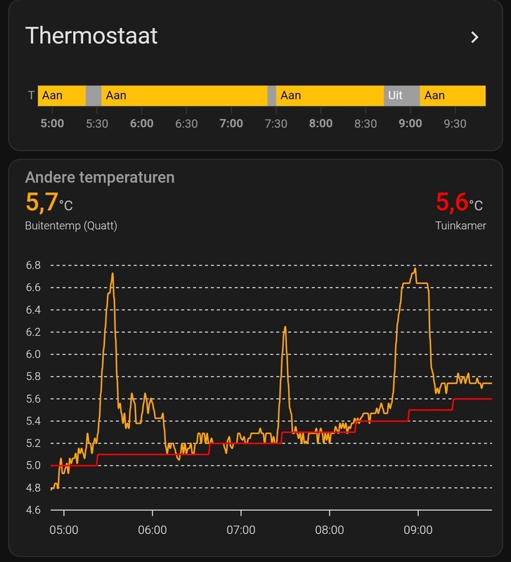

TeslaNerd schreef op maandag 23 december 2024 @ 12:22:
Zijn dit aanvoer- of retourtemperaturen?
"Controller zomaar ergens geplakt" op radiator temperaturen 😉.
Dat slaapkamer warmte kreeg vond ik het belangrijkst.

  • Friezin
  • Registratie: November 2023
Erik1805 schreef op maandag 23 december 2024 @ 22:51:
Ligt eraan. Ik gebruik voor warm water een quooker dus alleen voor douchen de cv. Voor de rest niet.
Idem, heerlijk zo'n Quooker met boiler.
Eerder moest het warme water van 12 meter verderop komen: lang wachten en vooral wanneer je niet veel warm water nodig had natuurlijk kolderiek: die 12 meter waterleiding was volledig gevuld met (ongebruikt) warm water na dichtdraaien kraan.
En de posts over de korte starts van @Stefannn en @Gerardwaz net hierboven bevestigen eigenlijk ook waarom die 2de Quatt voor mij een prima keuze is. De 212m3 gas uit Quatt-app (HW geeft iets meer) bestaat voornamelijk hieruit (pufje gas bij defrost):
Afbeeldingslocatie: https://tweakers.net/i/ivlsFmzJCvOtJ_xkFFQgZLObk2U=/800x/filters:strip_icc():strip_exif()/f/image/iN7jIuY697Wssyc9mW9qB2fa.jpg?f=fotoalbum_large
(Oud plaatje)

  • Flesym
  • Registratie: April 2023
Vraagje:
Ik had altijd de veronderstelling dat de Quatt mijn buitentemperatuur naar beneden trok. Maar ik heb op 3 meter afstand een tuinkamer staan met een thermometer en hiervan maar eens de temperatuur gecorreleerd. Dus ik ging er stiekem ook enigszins van uit dat mijn COP iets slechter was door 'kunstmatige temperatuurverlaging'.
Volgens mij moet ik mijn veronderstelling bijstellen en trekt de Quatt de buitentemperatuur niet naar beneden maar verhoogt de Quatt met de restwarmte de de buitentemperatuurvoeler (en doet de Quatt het stiekem nog iets beter dan ik al vond).
Zien jullie hetzelfde of maak ik toch ergens een denkfout.
