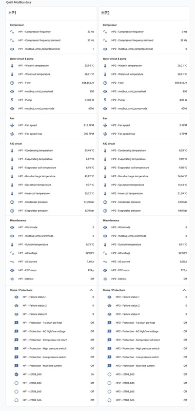

Even een referentie naar het zustertopic. Inmiddels lukt het goed om via modbus de Quatts uit te lezen (read only), vooral dankzij het mooie werk van @m10tech _/-\o_ .
Zie de posts van @m10tech met wat verdere uitleg
m10tech in "Ervaringen met Quatt en HA en andere Domotica"
Afbeeldingslocatie: https://tweakers.net/i/zemuAC3B-YRYeHEmwo0HMVhCLZM=/x800/filters:strip_exif()/f/image/rrvdKnTu8LDfzpYOokq2Oz0Q.png?f=fotoalbum_large

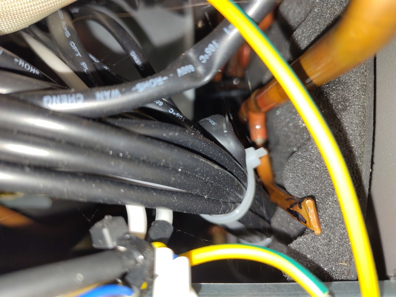

Geen idee wat er aan de hand was maar mijn quatt was behoorlijk van slag. Om de een of andere reden uren niks gedaan. Enige wat ik weet is dat gisteren hier de stroom er even af is geweest van de CIC groep. Iemand dit al eens eerder gezien?
Afbeeldingslocatie: https://tweakers.net/i/NI8mw0aLh-KUl6yWQ5gRzAOmn4A=/x800/filters:strip_exif()/f/image/8VmDXqv7KdvUZ8qUWHEnuljM.png?f=fotoalbum_large

Onderzoek naar ‘het geluid’ (quatt werkt intussen nog wel, pomp lijkt minder stabiel op die 800l/u te regelen, 13 jan serviceafspraak).
Linkje naar een post mbt geluid van een Daikin waarbij het minder wordt bij duwen op een deel van de behuizing:
https://www.reddit.com/r/..._goes_away_when_pressing/
Bij de quatt eerder ook al zoiets geconstateerd en ik ben met een schroevendraaier gaan luisteren of het te lokaliseren is. Het lijkt in mijn geval met name rond de sticker op de achterkant. Juist als ik daar een beetje aan de behuizing trok maakte het minder geluid. Daar zit ook dat schuim maar mogelijk toch teveel contact(geluid). Ik heb de schroeven van de montageplaat(?) voor die bekabeling wat los gedraaid en dat lijkt te helpen. Ik zal daar nog een plastic o-ringetje tussen doen. Misschien gaat die nu bij een ander toerental meer geluid maken, is afwachten en maar wat proberen.
Zal temperatuur en daarmee krimp of andere eigen frequentie van metaal ook met een verschil kunnen maken? want lijkt wel temperatuur afhankelijk.

Op het zusterforum Quatt en HA mooi nieuws over de mogelijkheid alle modbus data tussen de CiC en de Quatt buitenunit nu eenvoudig in Home Assistant te zien
120m2 bovenwoning met 6 radiatoren en vvw in de badkamer. Intergas HRE 36/30A met Honeywell Round Modulation en Quatt hybrid op het dak van de dakkapel

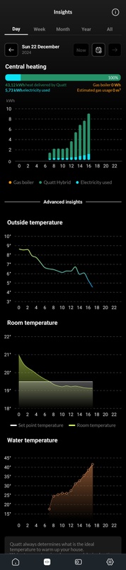

Vandaag bijzondere gewaarwording. Quatt draait vol, al de hele dag en huis koelt verder af.
Kijk ik in de app, 10kW warmte met 1.3kW vermogen... Bijzonder bij 4'C.
Even de cic de gereset en het lijkt beter te zijn, de waarden kloppen weer bij mijn gevoel. Nu hopen dat het huis weer op temperatuur komt, met vloerverwarming duurt dat wel even.
Maar goed. Mijn analyse:
De temperatuurmetingen van de Quatt kwamen overeen met mijn eigen, dus echt een dT van 10'C over de Quatt. Echter de temperatuur die in de vloerverwarming verdeler ging was 10'C lager. 30 vs 40. Dus er was wel iets geks.
Het enige wat ik niet kon verifiëren is de stroomsnelheid van het water. Op de cv kon ik 1.8bar aflezen.
Na een reset van de Quatt zakte de dat naar 3'C en de gemeten druk op de cv ging naar 2.0bar.
Dit alles doet mij vermoeden dat bij het opstarten van de run vanochtend (de houtkachel was gisteravond aan) de pomp niet het juiste toerental draaide, waardoor de stroomsnelheid te laag was. Ongeveer 50% denk ik. Afbeeldingslocatie: https://tweakers.net/i/jTTHdYfj4vzwPUv7JyZb1qYS0Jw=/x800/filters:strip_icc():strip_exif()/f/image/vdYbzI0YzzB96BmCkzcZ0oWP.jpg?f=fotoalbum_large
Afbeeldingslocatie: https://tweakers.net/i/CpoGS5vGlLmR9Vcmj5_uqStpGqI=/x800/filters:strip_icc():strip_exif()/f/image/LV8oYDTNuw1YDT0jO6M236sI.jpg?f=fotoalbum_large
Afbeeldingslocatie: https://tweakers.net/i/IDOu916XnPbCf317cQ0v8E_cva8=/x800/filters:strip_icc():strip_exif()/f/image/NvENdark9vhzXNYlTos43rqF.jpg?f=fotoalbum_large
  • paQ
  • Laatst online: 00:12
Toverwaarden....
